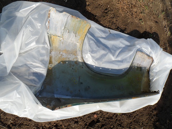

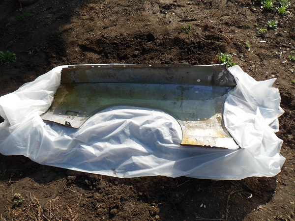

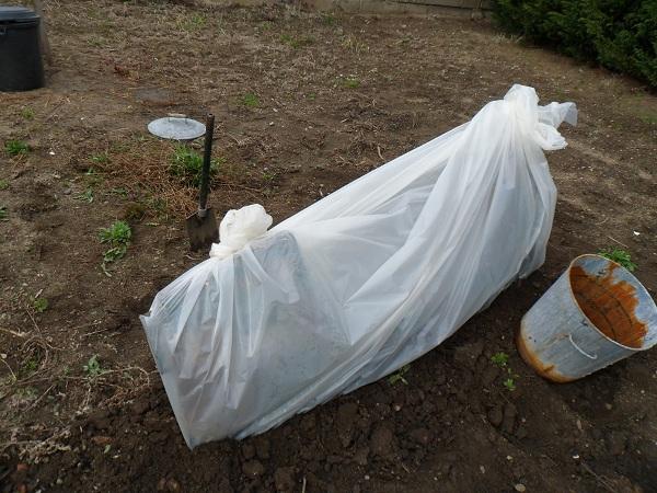

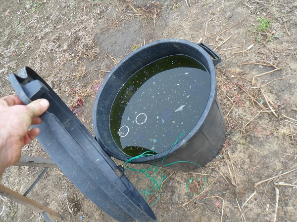

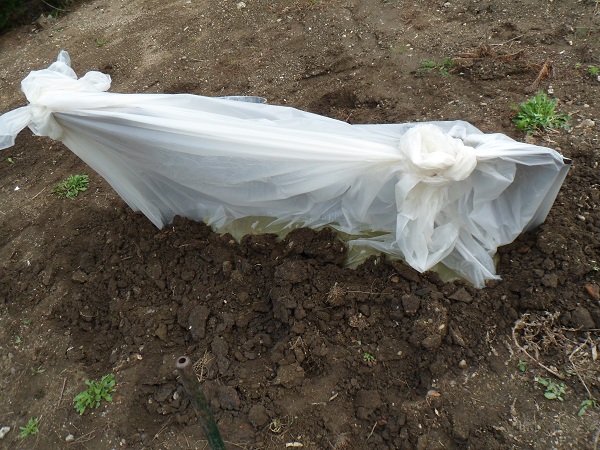

le bac d'acide V2 !!
AU moins celui là ne percera il est en plastique !! tout un tas de petites pièces barbotent dedans et se font ronger la rouille.....
C'est un peu comme une chimiothérapie !
Voici la méthode pour enlever la rouille sur une aile... car là il aurait fallu une très grande bassine pour la baigner dans l'acide....
Donc tu creuses un trou, tu mets une bache en plastique, tu mets ton aile, tu mets moitié eau moitié acide, tu fermes la bache en laissant le bache assez libre pour pas la déchirer (sinon tu perds l'acide et faut recommencer...) et tu rebouches le trou petit à petit, ça fait remonter l' acide de plus en plus haut et ça détruit la rouille de plus en plus haut :)
C'est tout con, mais ça évite pas mal de brosse métallique !!!
Ensuite tu rinces... tu sèches rapidement... et un pti coup de brosse métallique... et primaire...

Efficace l'acide pour décaper.
Pour les grosses pièces, il y a aussi la solution de l'achat d'une piscine gonflable pour les minots.
http://www.le-jardin...aire-intex.html
Pour le prix, pas sur que la blonde soit livrée avec
J'y avais pensé à la piscine gonflable... mais là c'est la quantité d'acide qui devient impressionnante... à 1€ le litre...
Mais si pour 29€ il y a la blonde... j'achète !!!

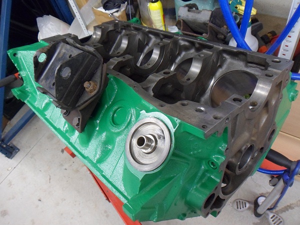

Mon inspiration vient de mon raz le bol du décapage...
je t'assure que c'est le vert définitif !!!!

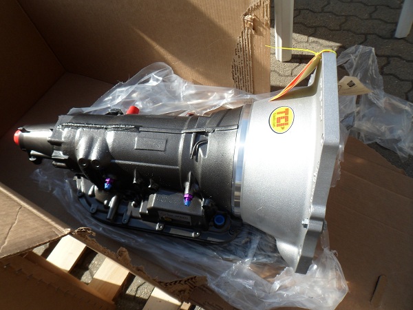

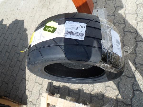

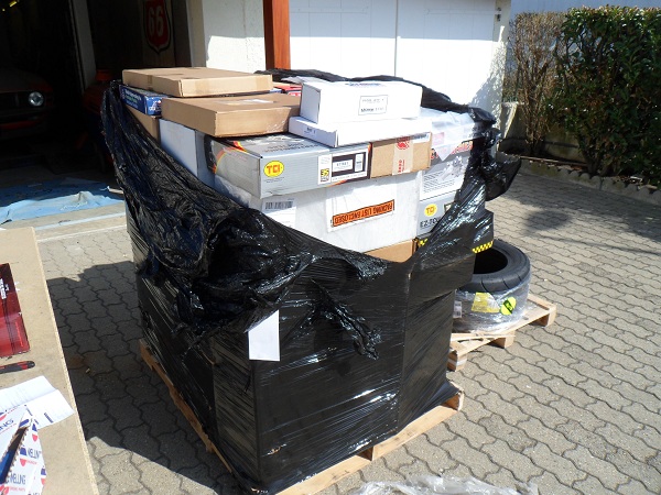

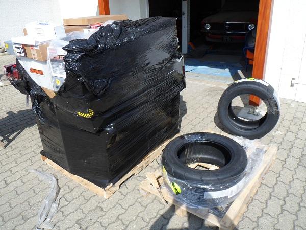

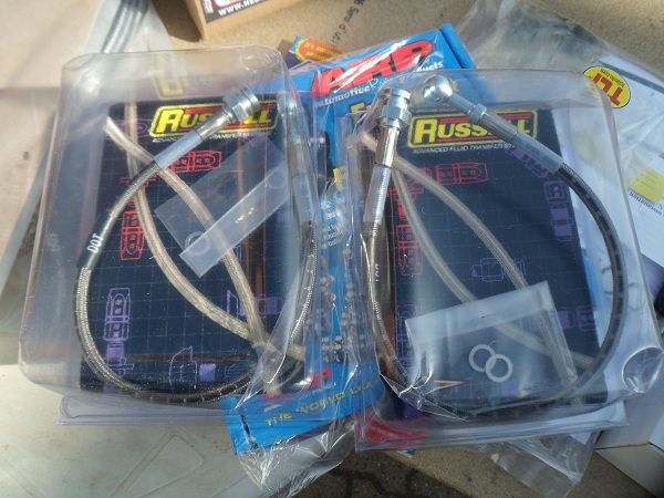

Réception de la commande summit :D

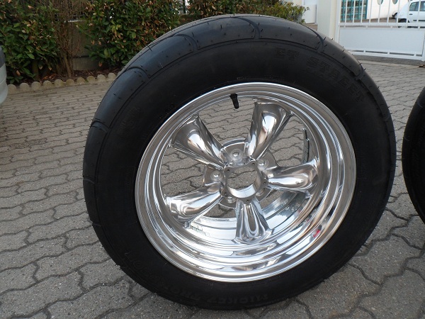

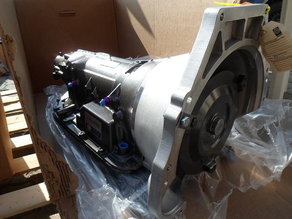

Pneus Mickey Thompson 295 /45 R17

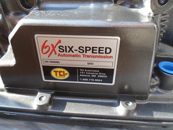

Boite TCI 6X

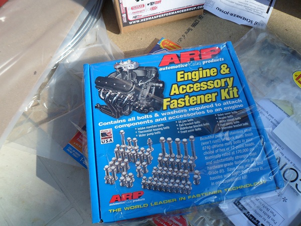

#114 Adelante
  • 3199 Messages :
Posté 26 March 2012 - 10:17 PM

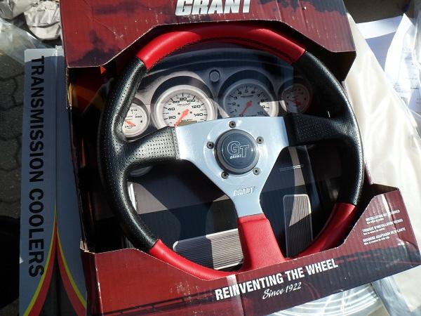

Nouveau volant pour la mustang... celui de la mustang ira dans la montego ;)
Visserie ARP
Divers :

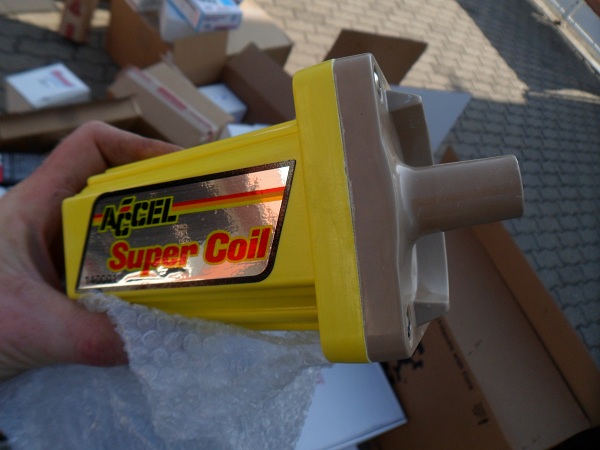

#115 Adelante
  • 3199 Messages :
Posté 26 March 2012 - 10:22 PM

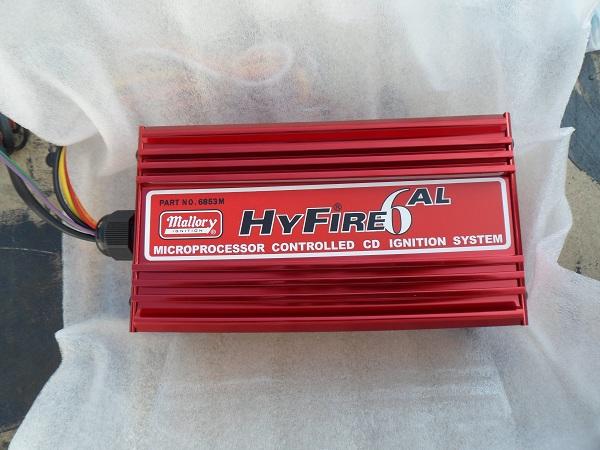

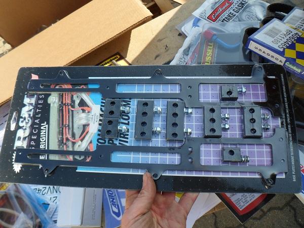

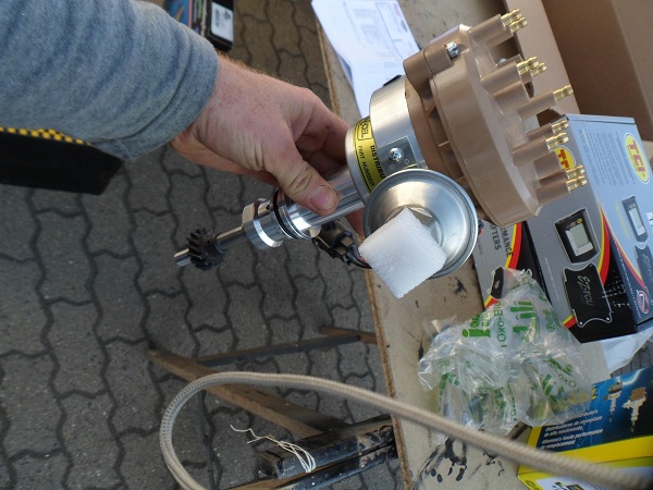

Allumage :

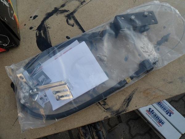

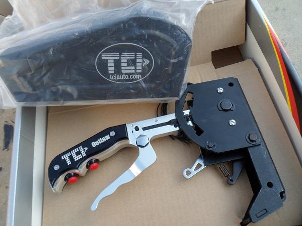

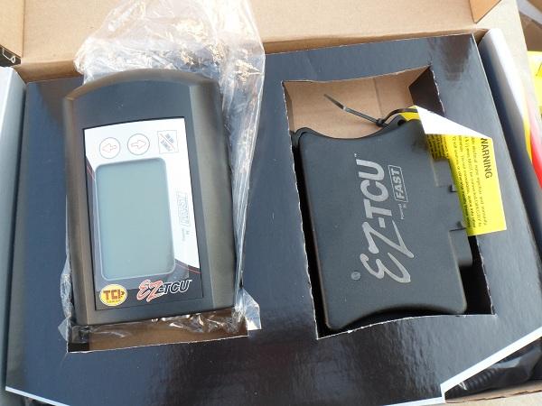

Shifter outlaw TCI :
TPS sensor pour l'ECU de la boite TCI6X :

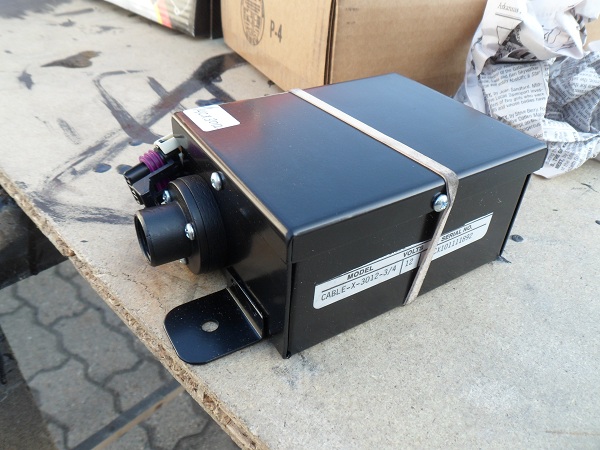

Calculateur TCI qui permet d'utiliser le compteur d'origine de la voiture :
ECU pour la boite de vitesse :

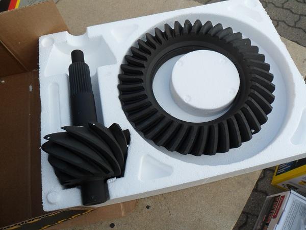

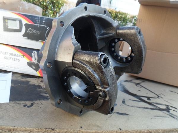

Couple conique Richmond 3.55 :

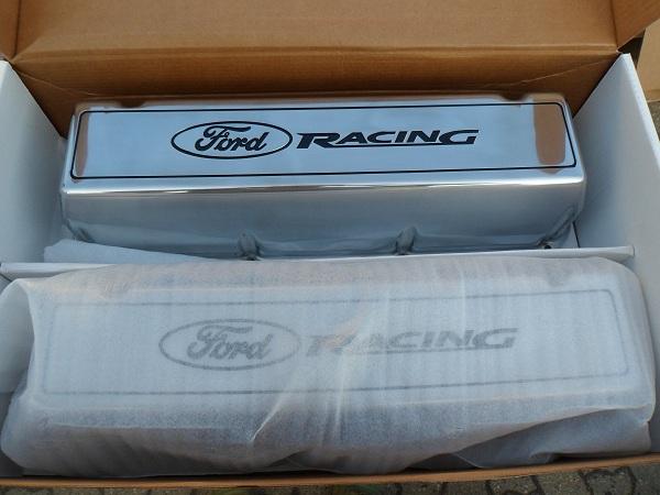

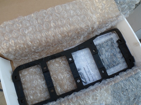

Cache culbuteurs ford racing :

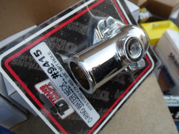

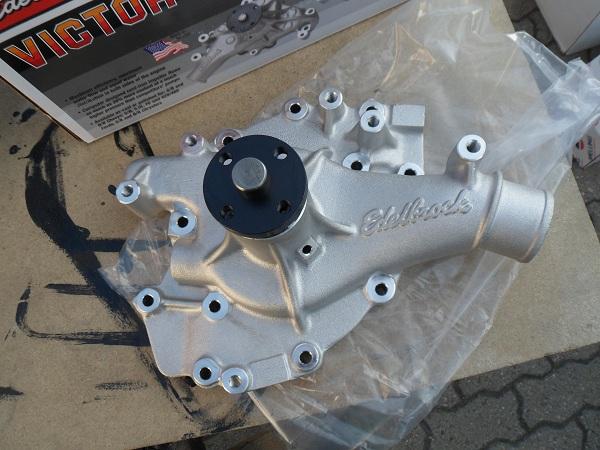

Pompe à eau edelbrock pour ford 460 :

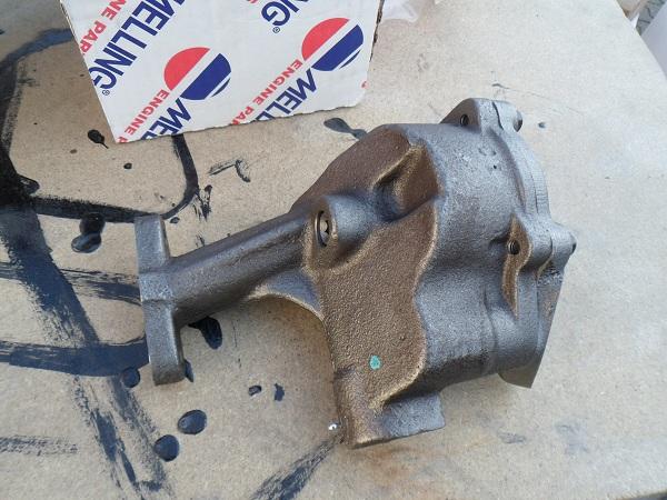

Pompe à huile haut volume Melling :

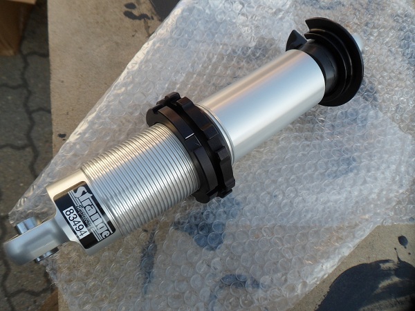

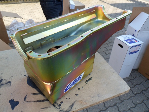

#116 Adelante
  • 3199 Messages :
Posté 26 March 2012 - 10:26 PM

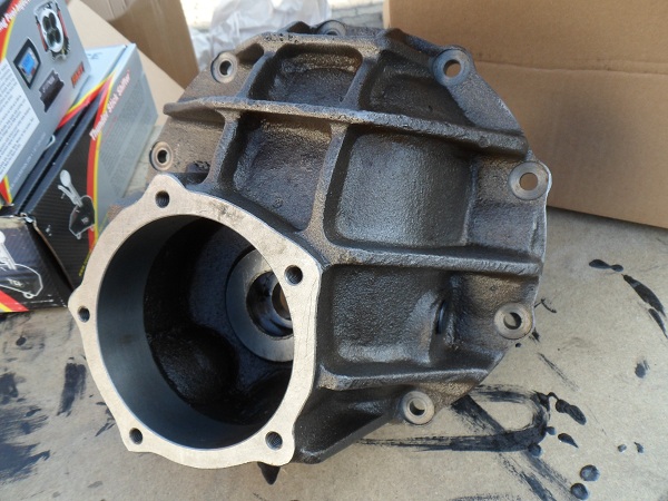

Corps de nez pont pour roulement en 3.250 :

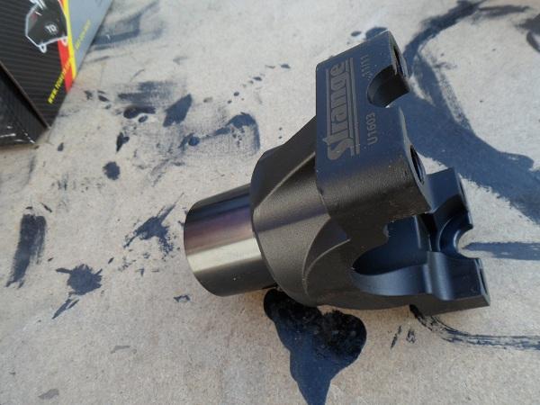

Yoke strange :
Main cap girdle pour 460 :
Canton oil pan :

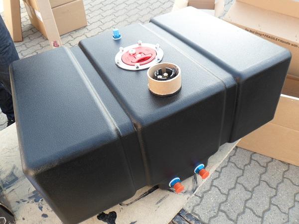

Fuel Cell :

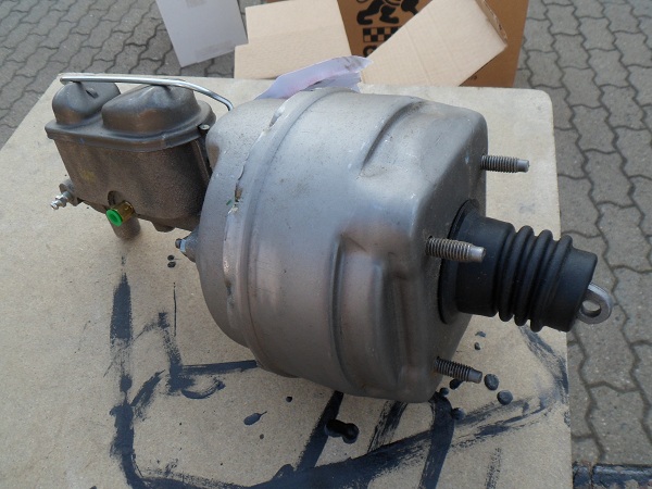

Maitre cylinder et booster :

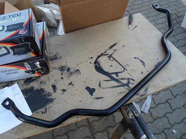

Barre stabilisatrice avant 1" 1/8 :
#117 Adelante

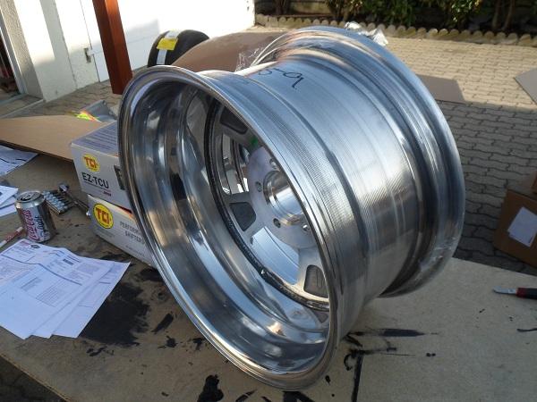

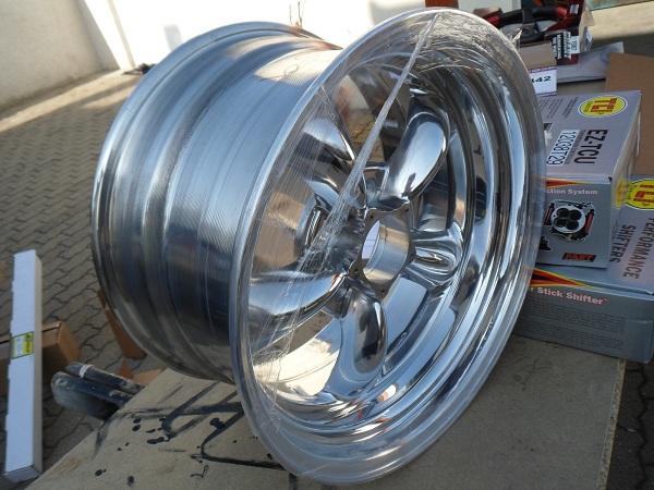

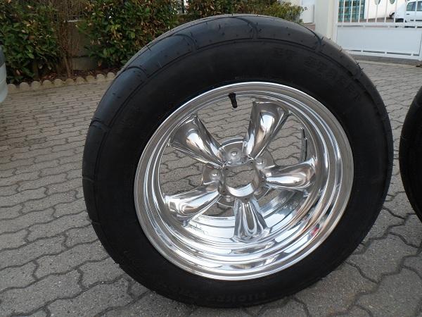

Jantes torque trust 2, 17 x 9.5

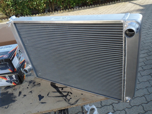

Radiateur griffin :

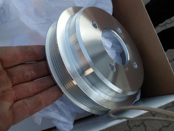

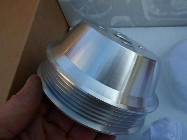

Kit poulies March serpentine :

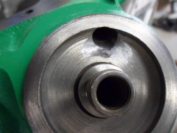

#118 Adelante
  • 3199 Messages :

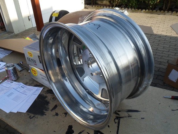

Posté 26 March 2012 - 10:32 PM

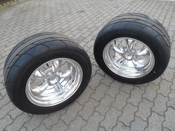

Roues montées :

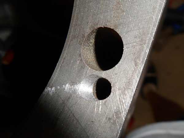

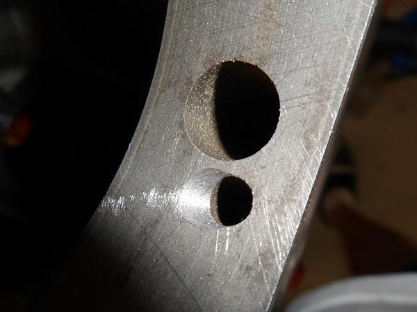

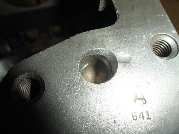

Amélioration des conduits d'huile :

Impressionant !
Tes gouts remontent dans mon estime grace a tes poulies et tes jantes, et petite question, tes pneus sont homolgués France ?
Bonne continuation Mac Gyver Adelante
#120 Adelante
  • 3199 Messages :
Posté 27 March 2012 - 12:24 PM
Verte......
M'enfin, ca va, t'es loin de chez moi, je devrai pas te croiser souvent :lol:
En tout cas, vache de vache, ca c'est une commande de pièce !
Impressionant !
Il n'existe pas d'homologation France pour les pneus...
La seule homologation qu'il existe pour les pneus est l'homologation DOT ! et ils sont homologués DOT :)
