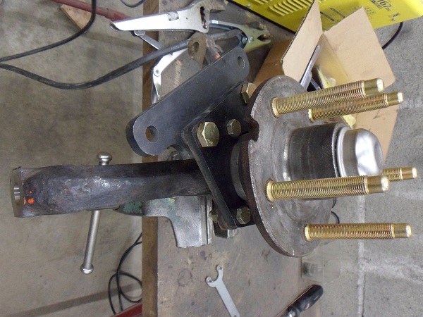

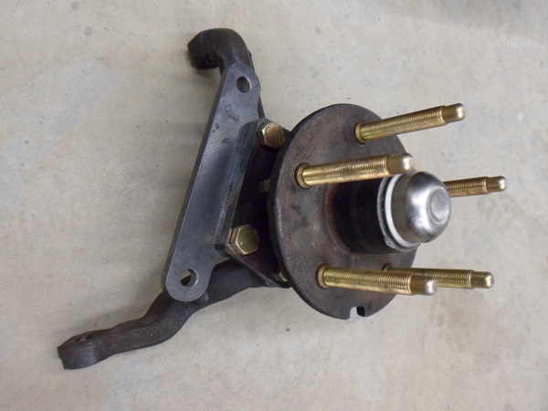

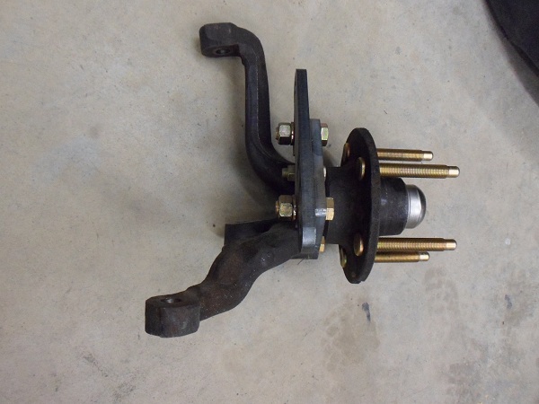

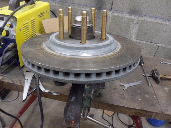

Assemblage des moyeux avec nouveaux roulements, nouveaux joints, nouveaux goujons :)
Brackets pour installation de disques de 13 pouces de mustang gt de 2005 à 2010 de chez mustangsteeve

tu fais des roues jumelées que tes studs sont si long? :P

#65 Adelante
  • 3199 posts
Posted 24 February 2012 - 11:10 AM
c'est beaaaauuuuuu
Merci :)
Comme il est marrant le père Sponge... ARP ne les faisait pas en plus court !!!
sinon pas con, l'idée des roues jumelées ! LOL

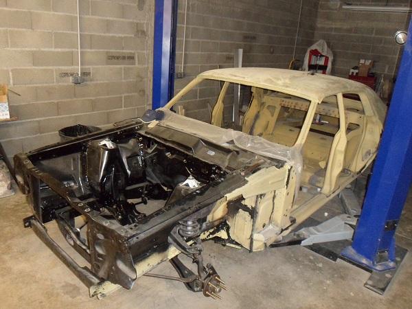

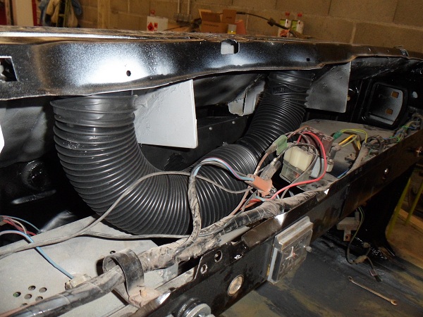

#66 Adelante
  • 3199 posts
Posted 03 March 2012 - 10:17 PM
la suite.... :D

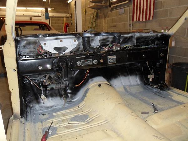

REmise en place du pédalier, du nouveau boitier de chauffage summit, de la tourelle d'aération et de la partie inférieure du tableau de bord (un montage a blanc du tableau de bord complet a été fait pour ajuster)

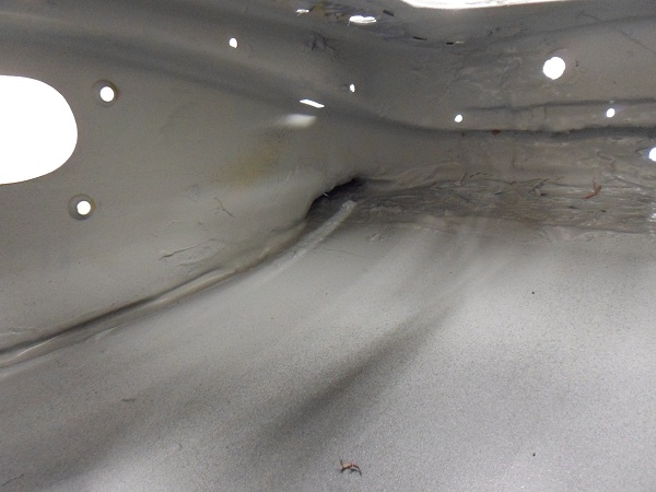

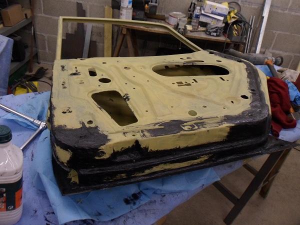

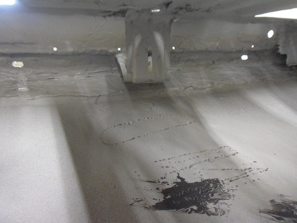

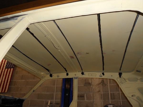

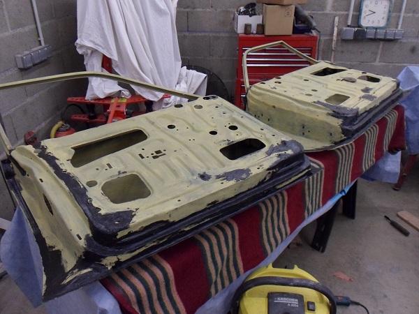

Joint polyurethane a toutes les jonctions de tôle :
il n'y aura pas de ciel de toit (ça sert à rien), par contre les tringles ont été remises pour rigidifier le toit.
Joint polyurethane aux jonctions de tôles sur les portes, sur les soudures et pour guider l'eau vers l'extérieur :

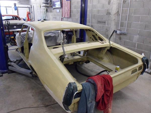

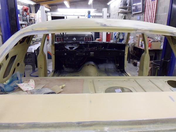

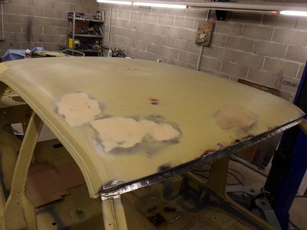

Encore du mastic
Rebouchage des trous en haut du parebrise à la soudure, qqes points de chauffe sur le toit pour retendre la tôle et un peu de mastic... encore du travail sur le toit !

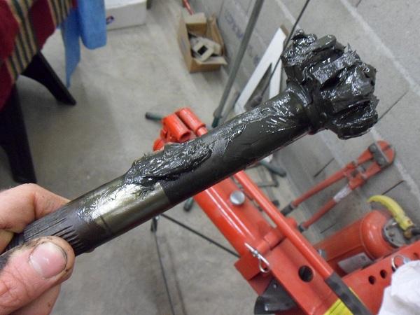

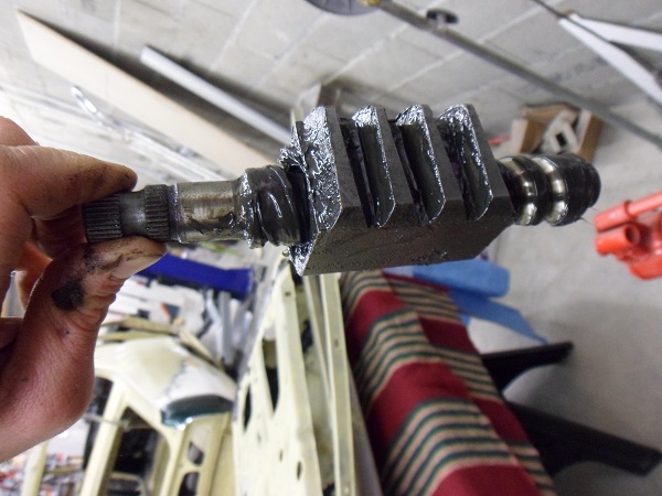

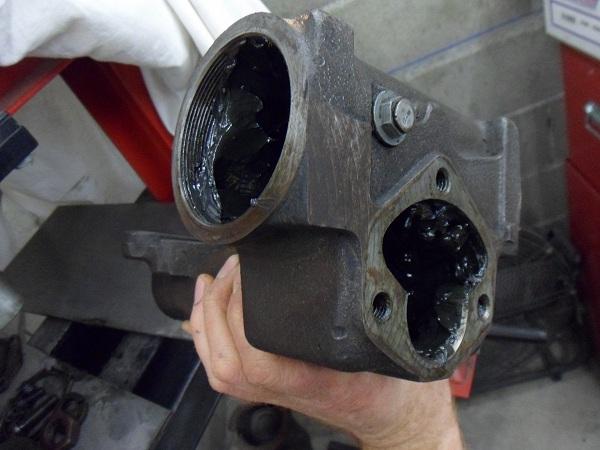

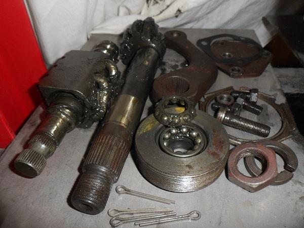

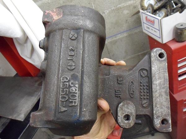

Demontage du boitier de direction, contrôle des pièces, des billes, des roulements... tout est en parfait état, il n'y a que le joint spi de l'arbre de sortie à changer...
Arbre d'entrée avec cremaillère sur roulements à billes et leurs circulateurs, les billes ont été contrôlées et sont parfaites !
Arbre de sortie en parfait état
Maintenant il ne reste plus qu'à remonter le boitier : changer le joint spi, mettre la graisse au lithium et régler les couples de précontrainte.

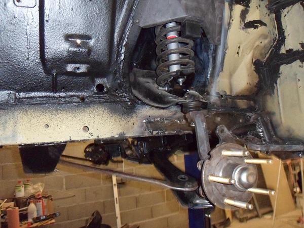

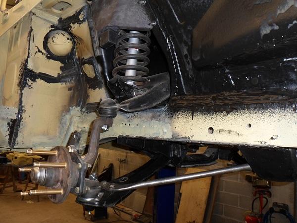

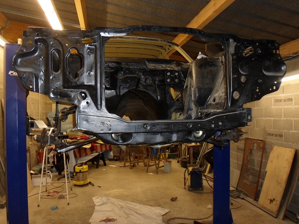

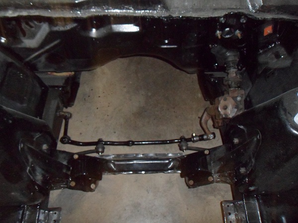

#68 Adelante
  • 3199 posts
Posted 05 March 2012 - 10:39 PM
Remontage de la suspension avant :)

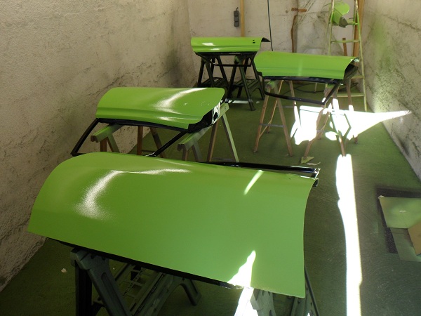

  • 3199 posts
Posted 14 March 2012 - 01:45 PM

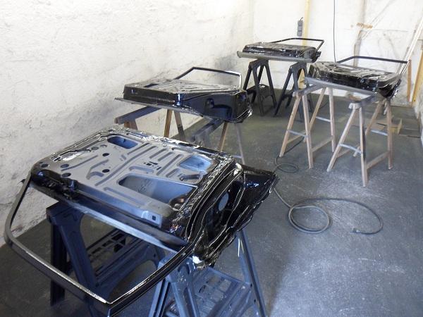

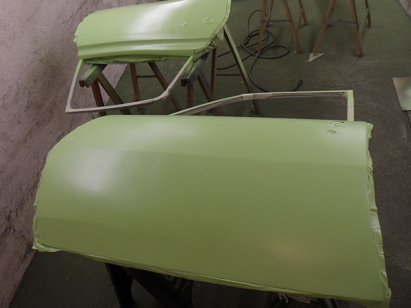

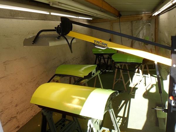

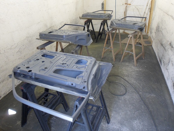

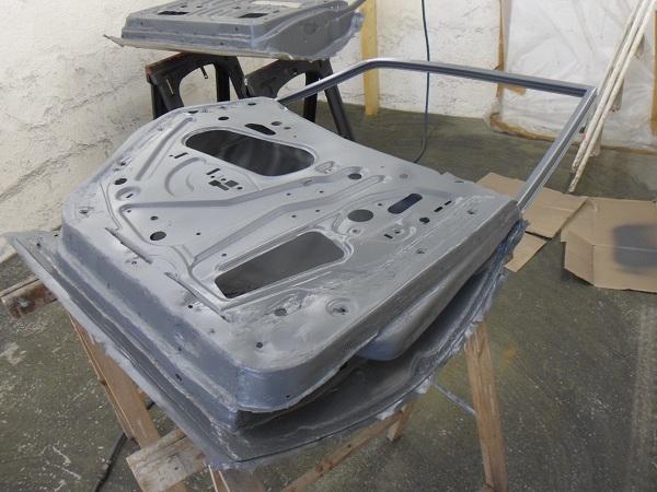

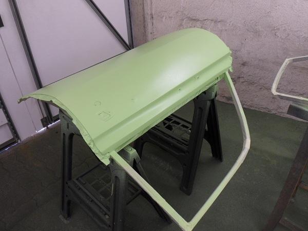

Ce matin apprêtage des portes :)
Apprêt avec 10% de peinture noire.

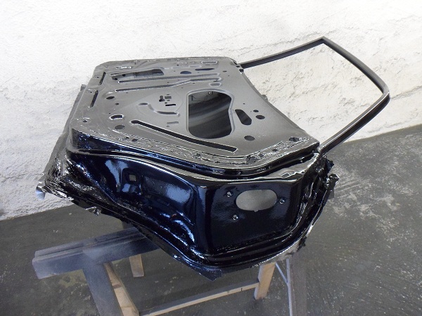

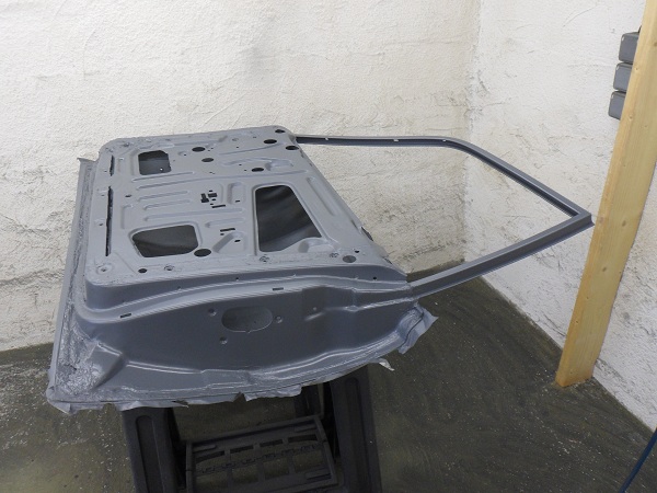

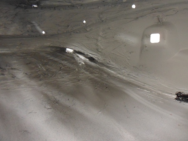

L'intérieur des portes a été intégralement jointé aux jonctions de tôles et sur les soudures pour conduire l'eau vers la sortie...

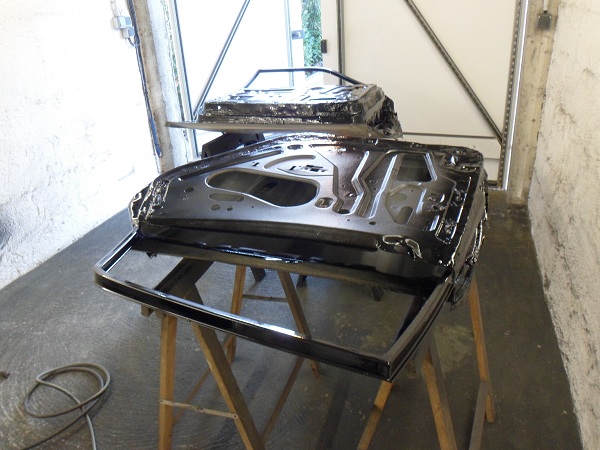

LA suite cette aprèm : peinture des intérieurs de portes et des tours de fenêtres en noir :)
#72 Marty
  • 484 posts
Posted 14 March 2012 - 04:00 PM
ma question est peut etre bete mais pourquoi mets tu 10% de peinture noire?
#73 Adelante
  • 3199 posts
Posted 14 March 2012 - 05:23 PM
Plus ton apprêt est près de la couleur de la peinture que tu vas mettre, plus cela va couvrir facilement.
Et surtout en cas d'éclat ou de rayure... ça se verra beaucoup moins.

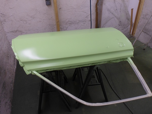

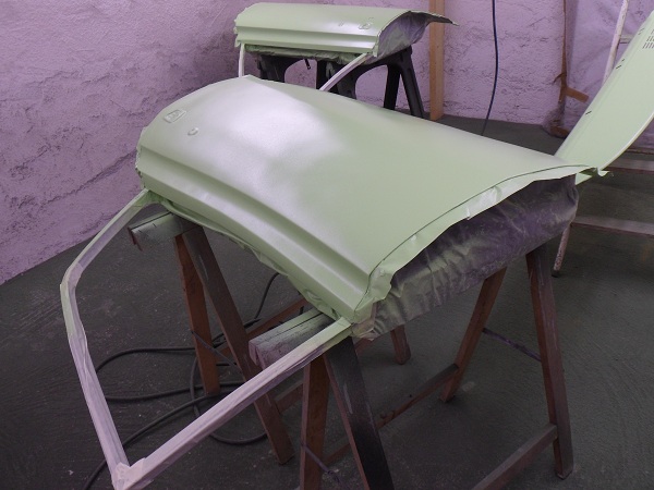

#74 Adelante
  • 3199 posts
Posted 14 March 2012 - 05:32 PM
Peinture :)
#75 Marty
  • 484 posts
Posted 14 March 2012 - 06:58 PM
ok..c'est plus clair ;)

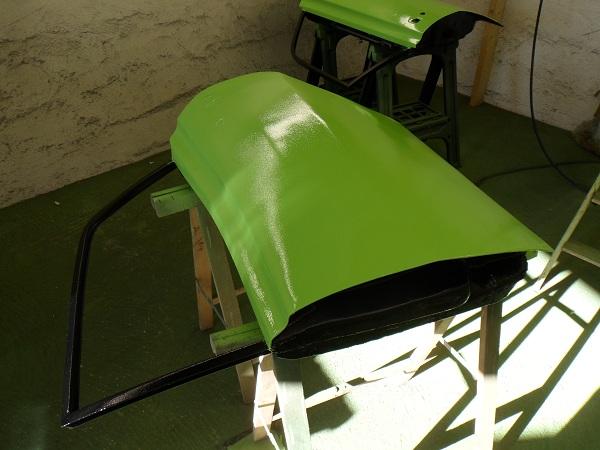

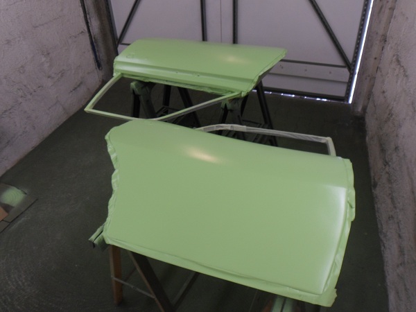

#78 Adelante
  • 3199 posts

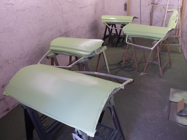

Posted 15 March 2012 - 01:31 PM

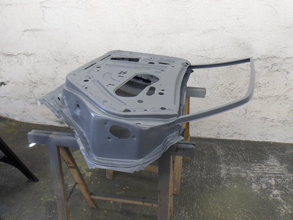

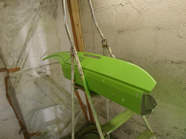

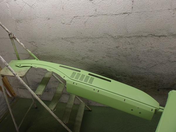

Apprêtage de l'autre côté des portes et de la partie métallique du dessus du tableau de bord, toujours avec 10% de la peinture finale.
Cette aprèm peinture des éléments... :)

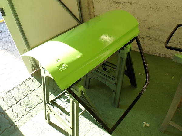

#80 Adelante

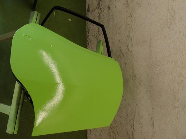

  • 3199 posts
Posted 15 March 2012 - 05:02 PM

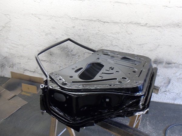

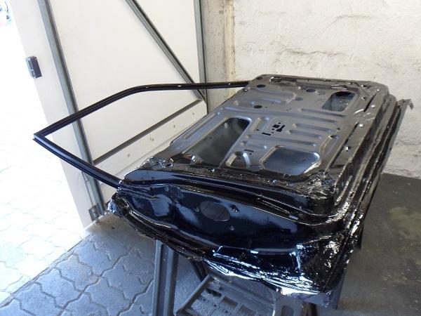

Voici les portes peintes :

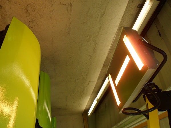

Un pti coup d'étuvage aux infras reds ! :P
c'est juste pour bronzer ;)

Le masticage du toit avance... :)
