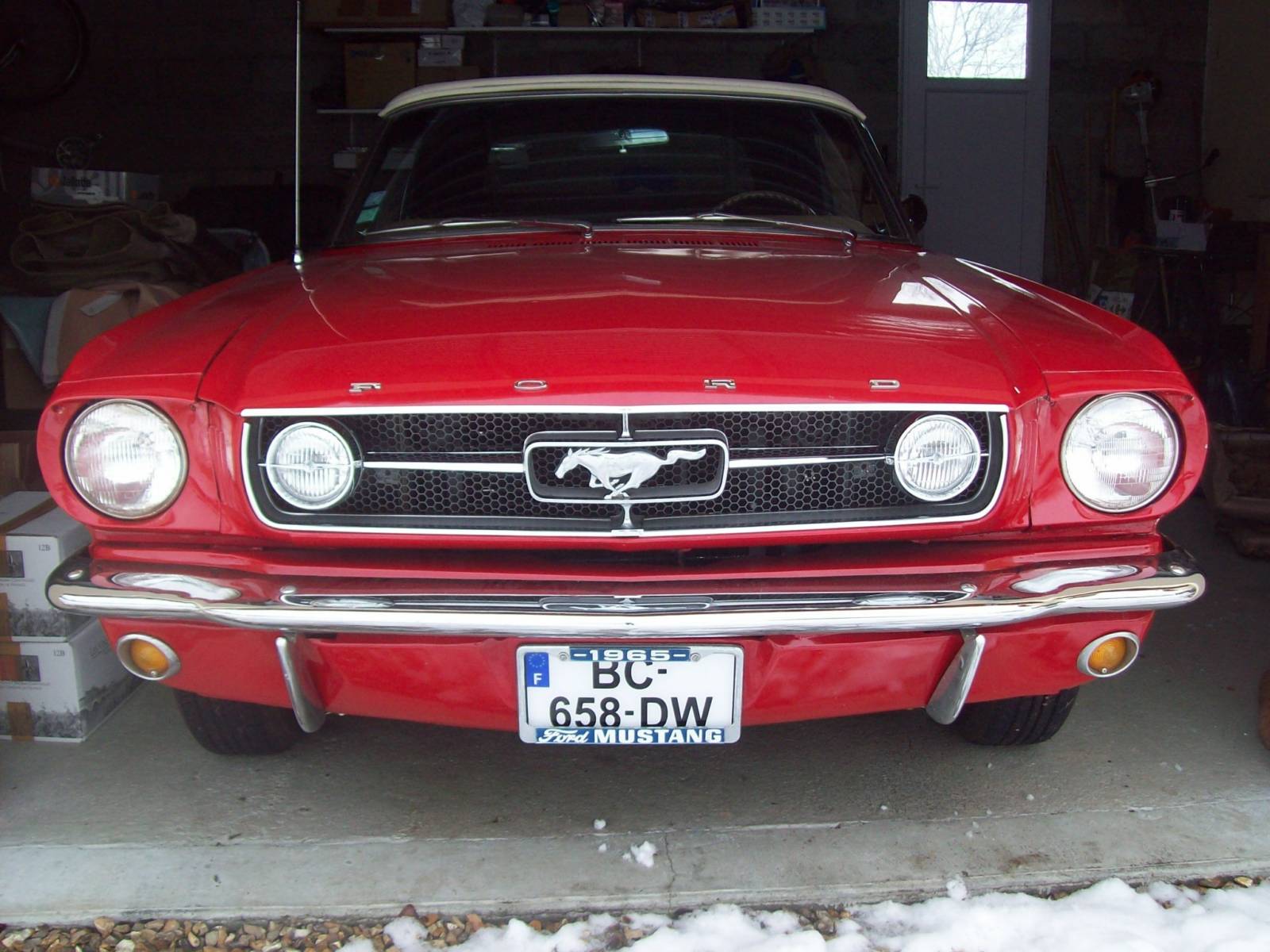

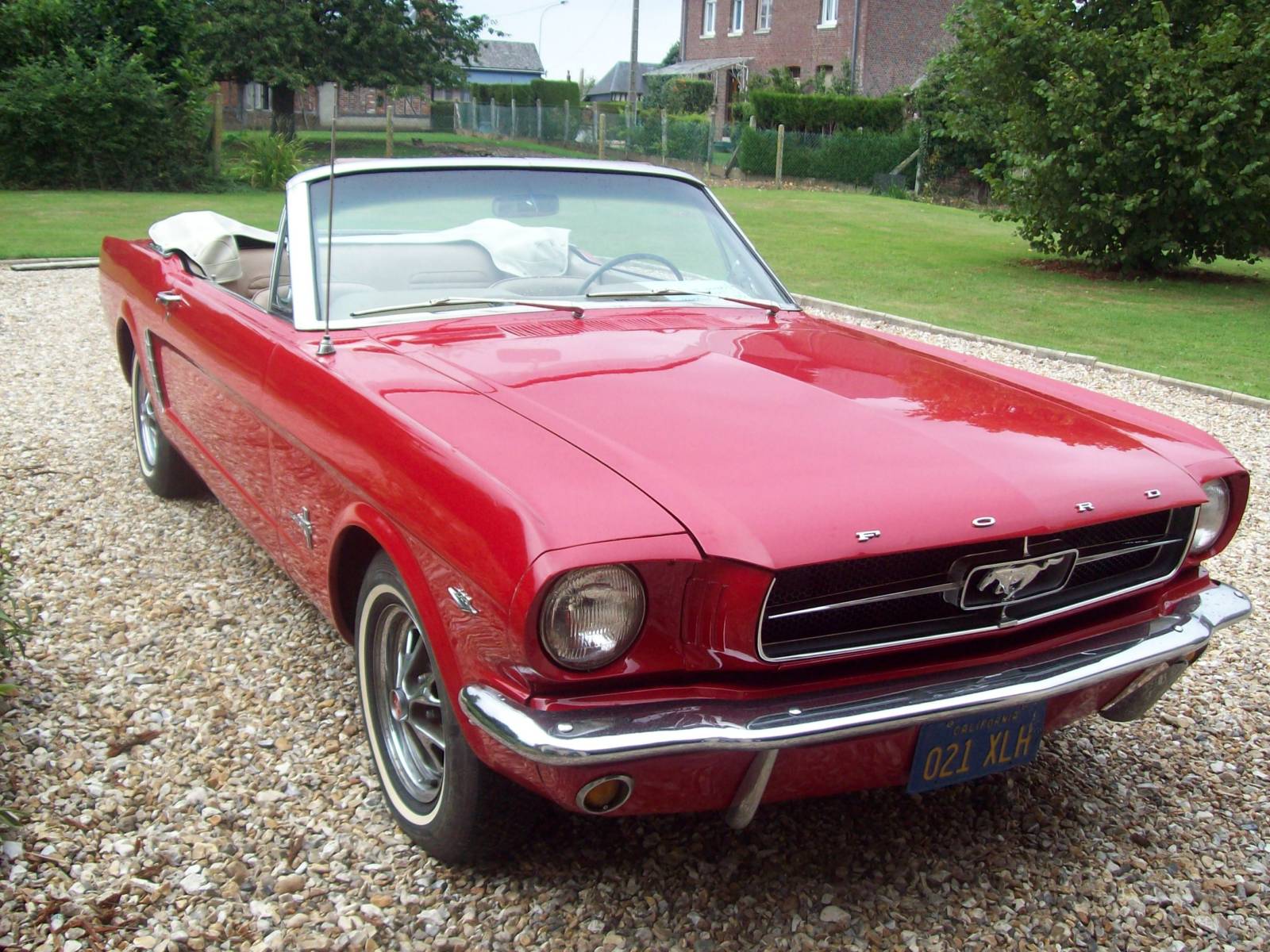

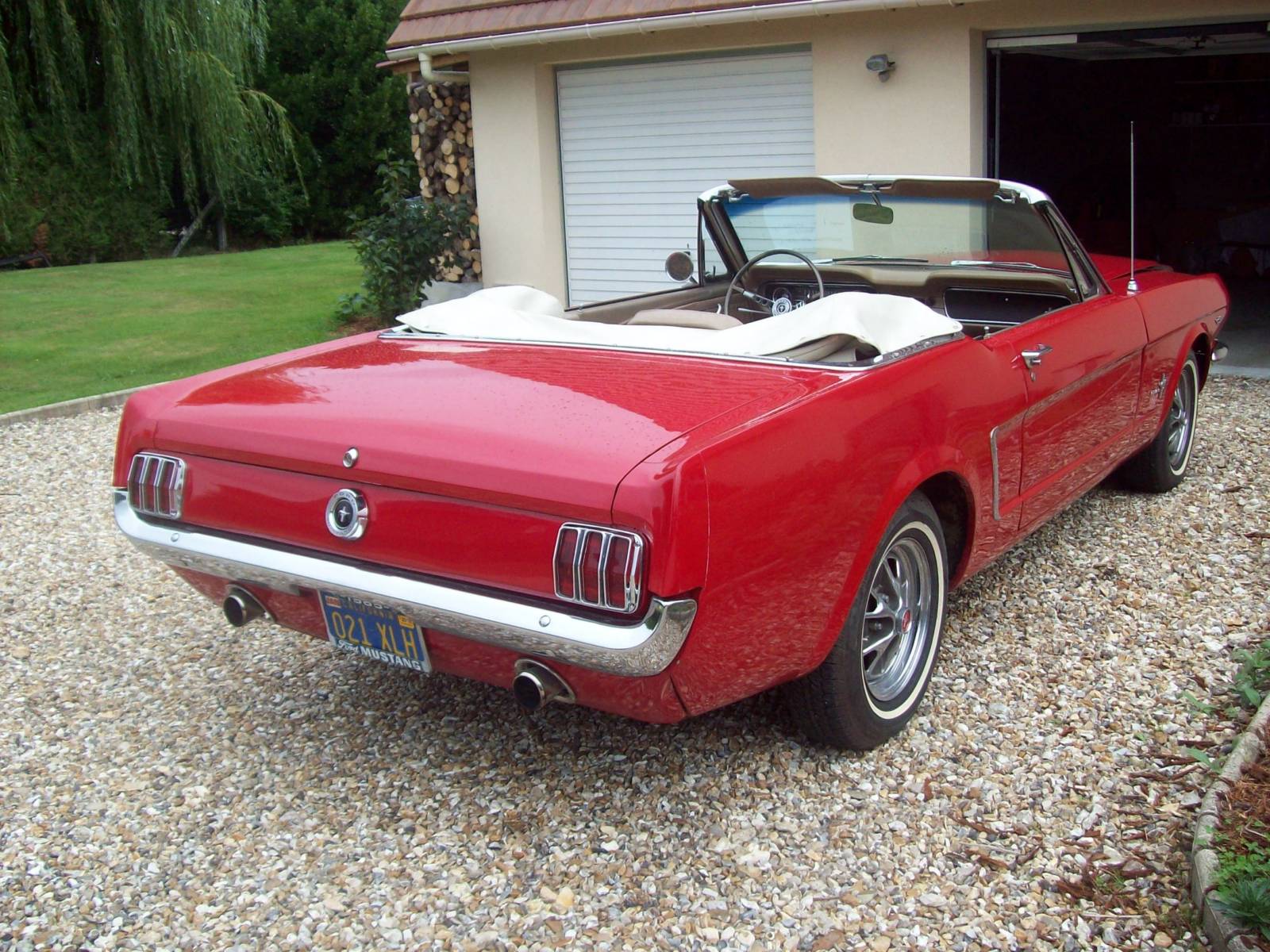

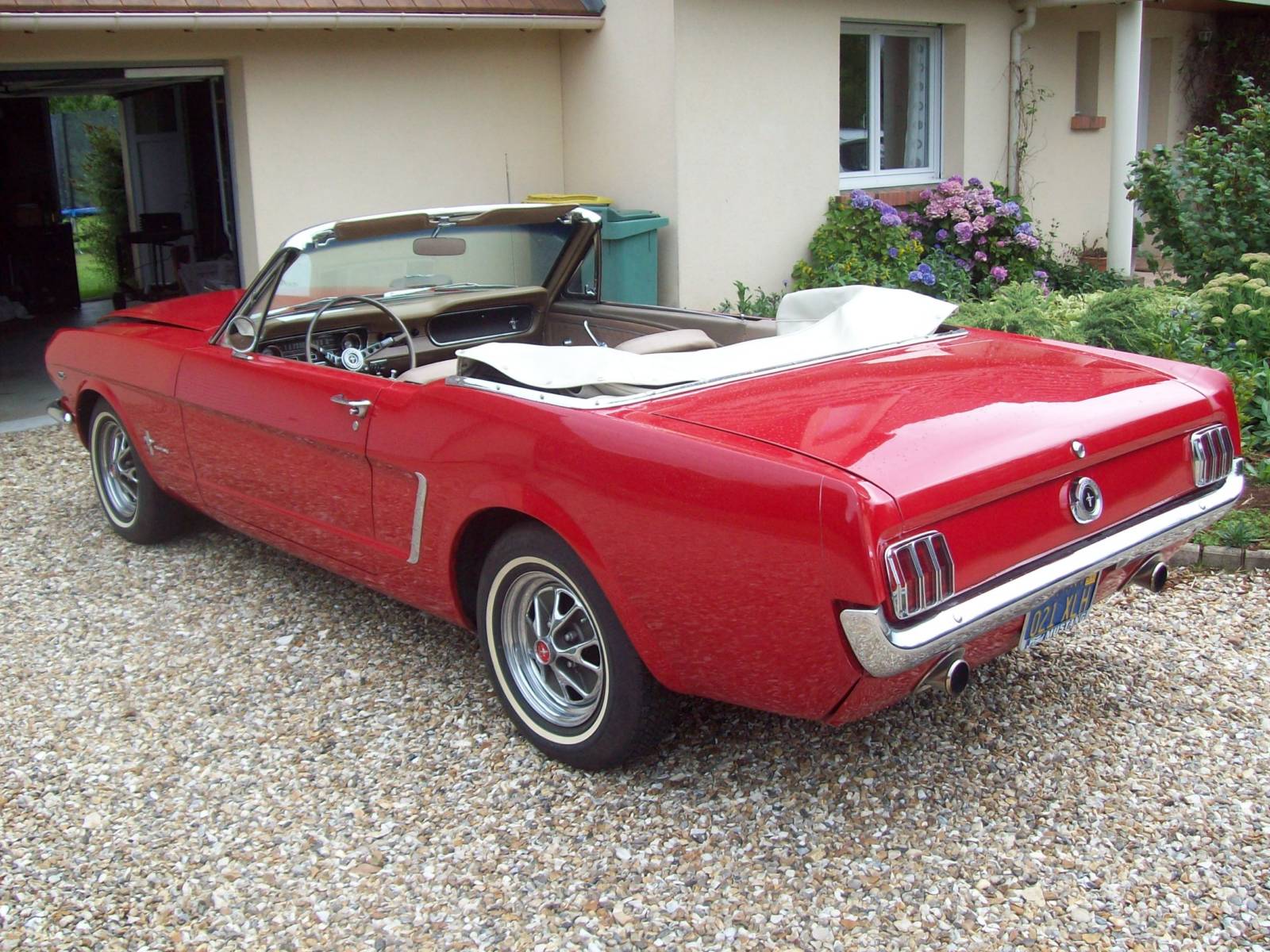

la voici

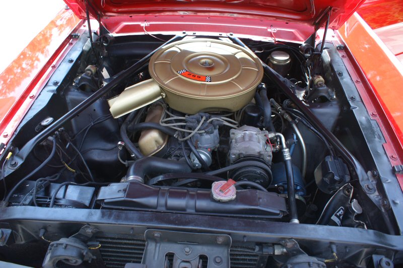

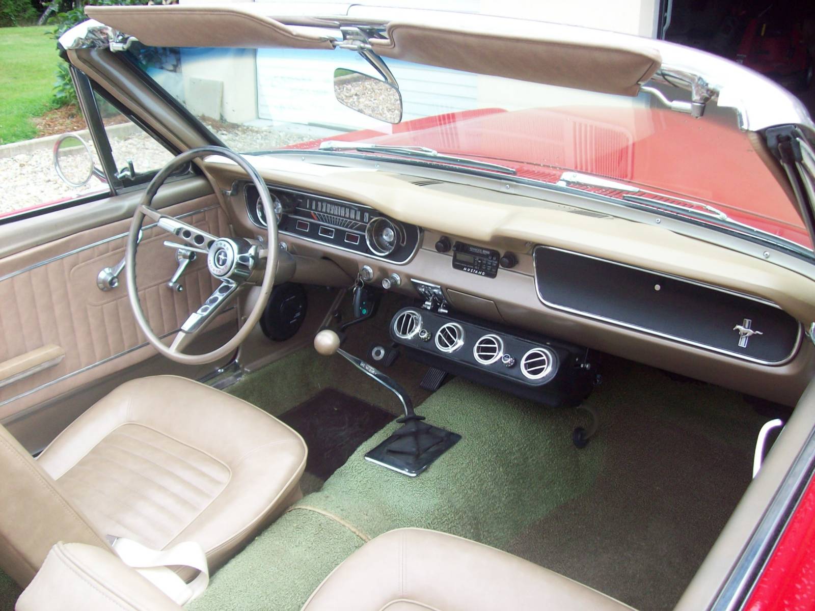

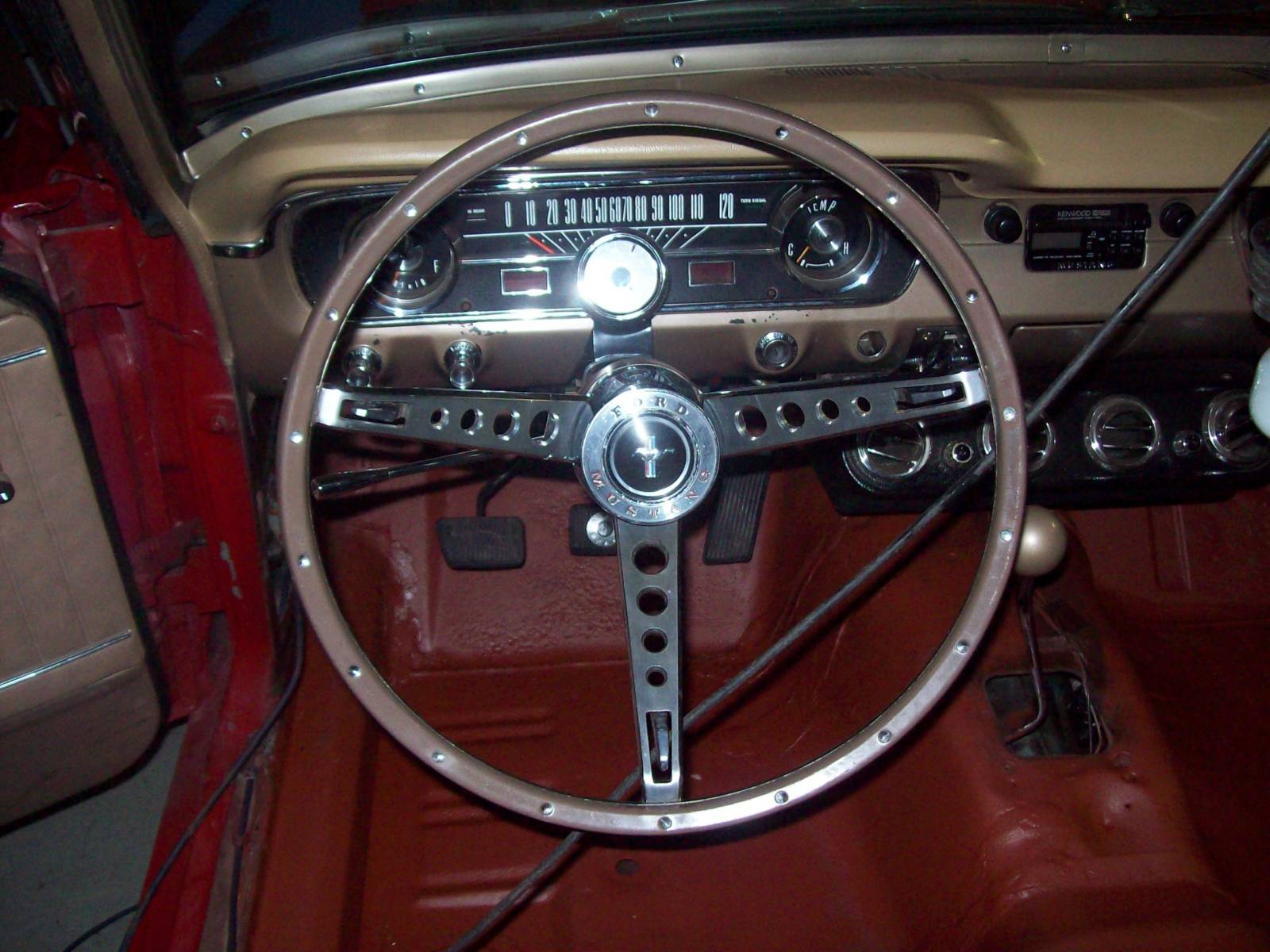

Convertible 1965 boite mécanique 3 + overdrive (0.8 final, c'est une top loader imposter) avec levier Hurst (boite qui va être entièrement restaurée)
Freins a disques, clim,DA, capote électrique neuve, alarme, autoratdio FM avec chargeur CD
Un pond 2.8 qui va passer a 3.25 (avec changement des roulements et joints) car je suis a 1200tr/mn a 90km/h

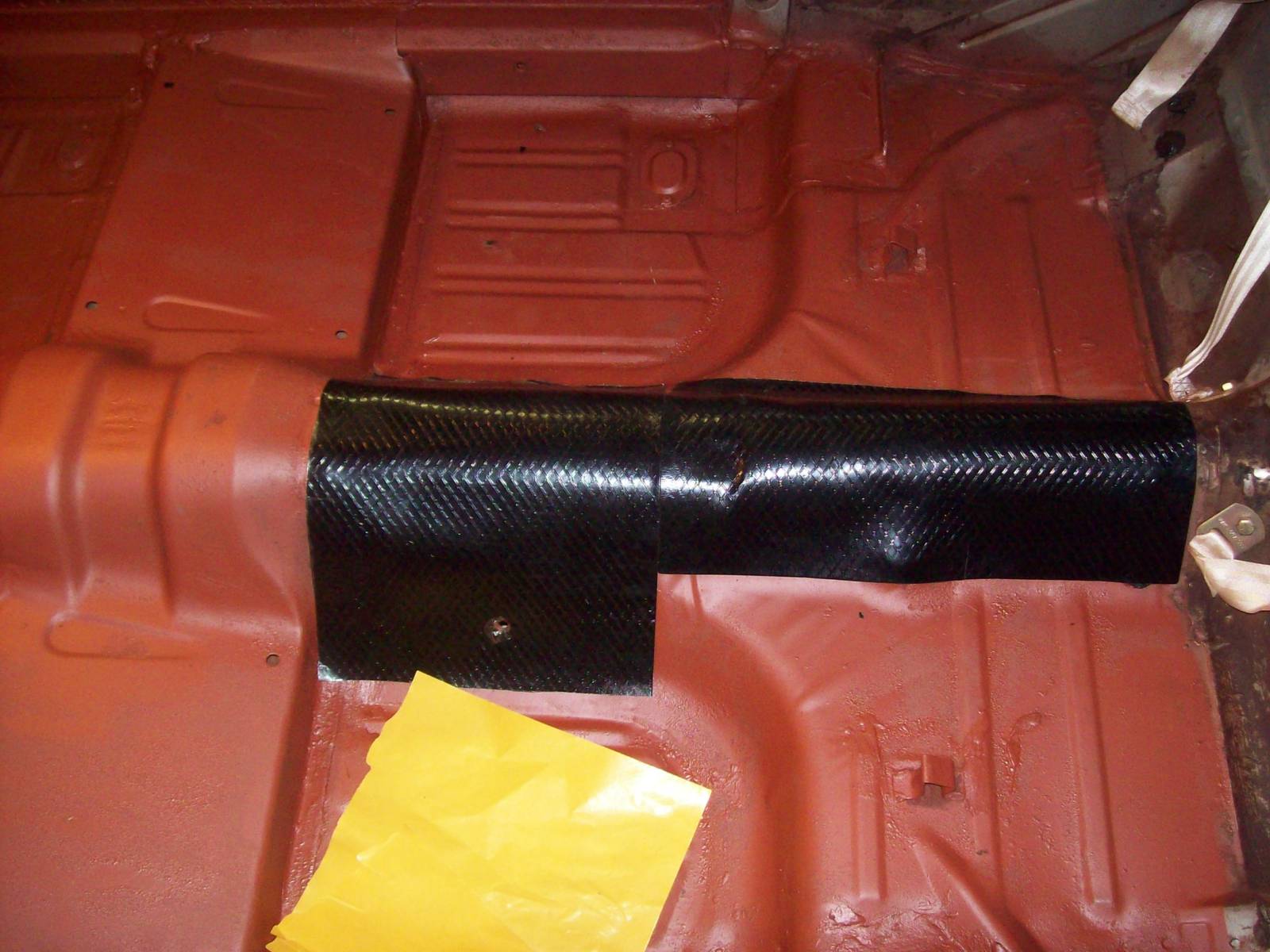

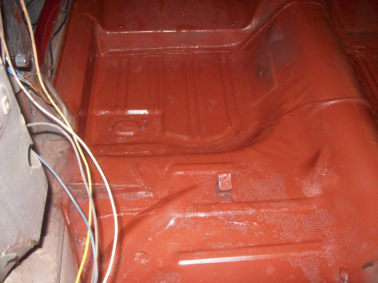

refait l'électricité qui n'allait pas, poser un compte tour et changer le support de batterie.

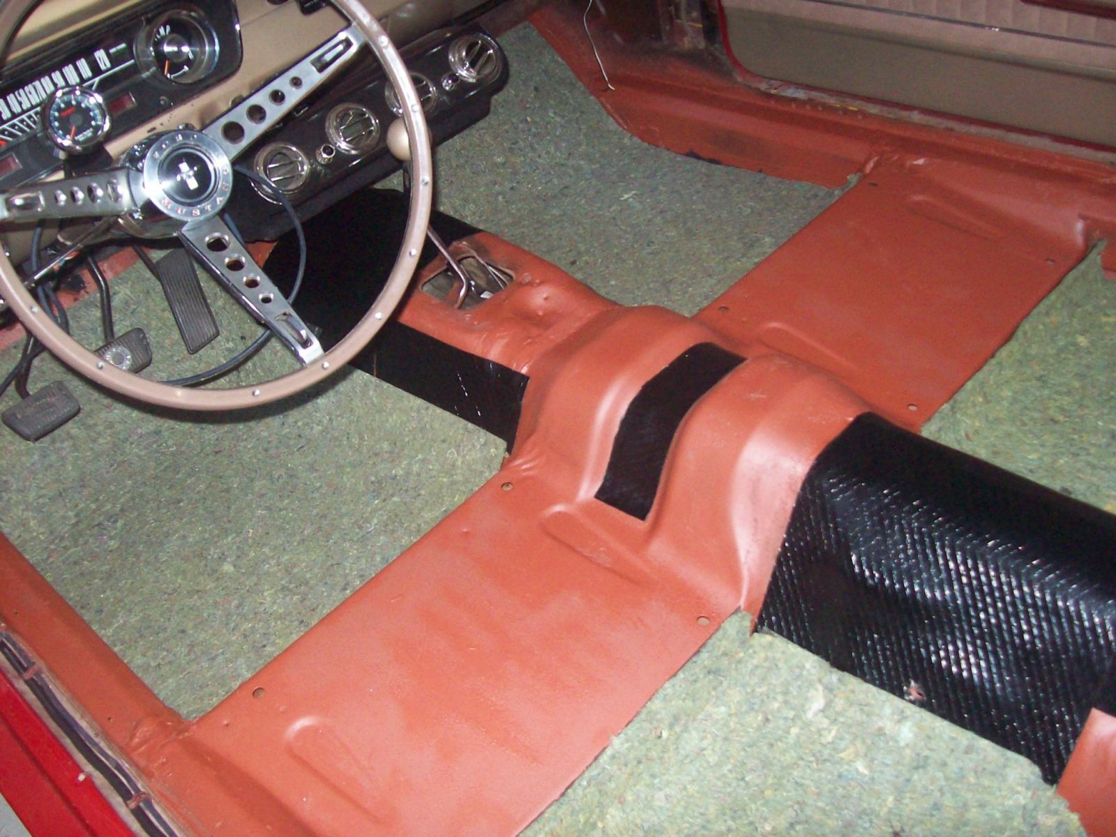

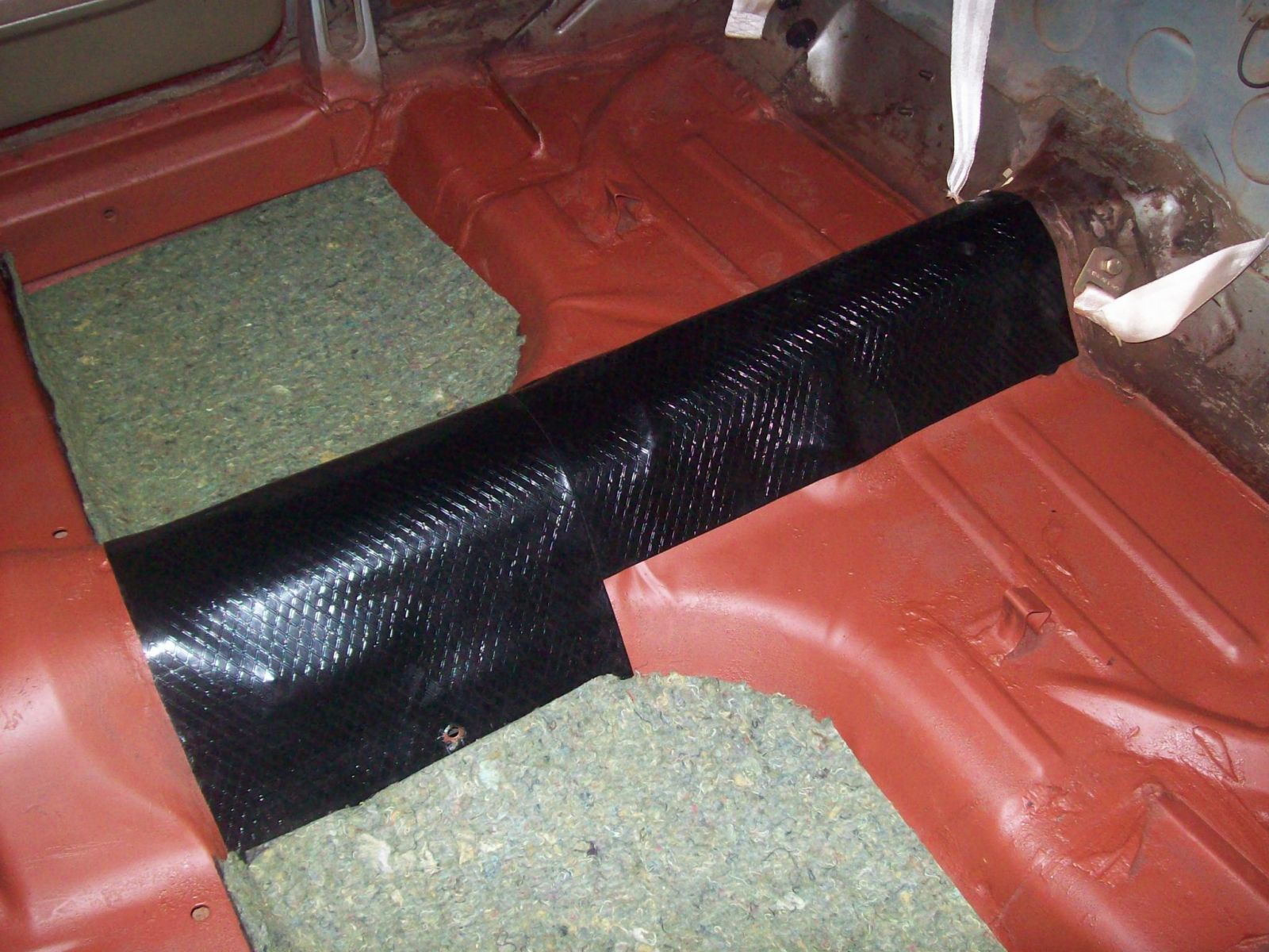

la moquette est délavée et va être changée.

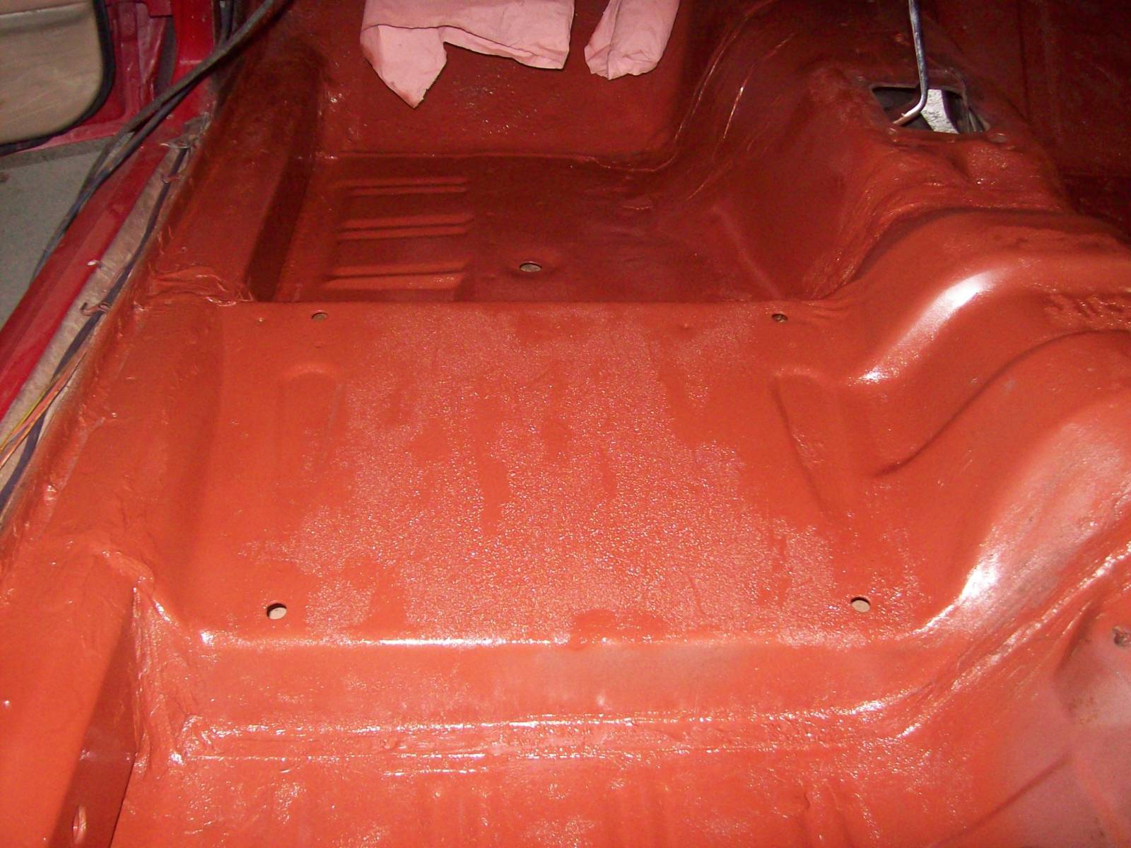

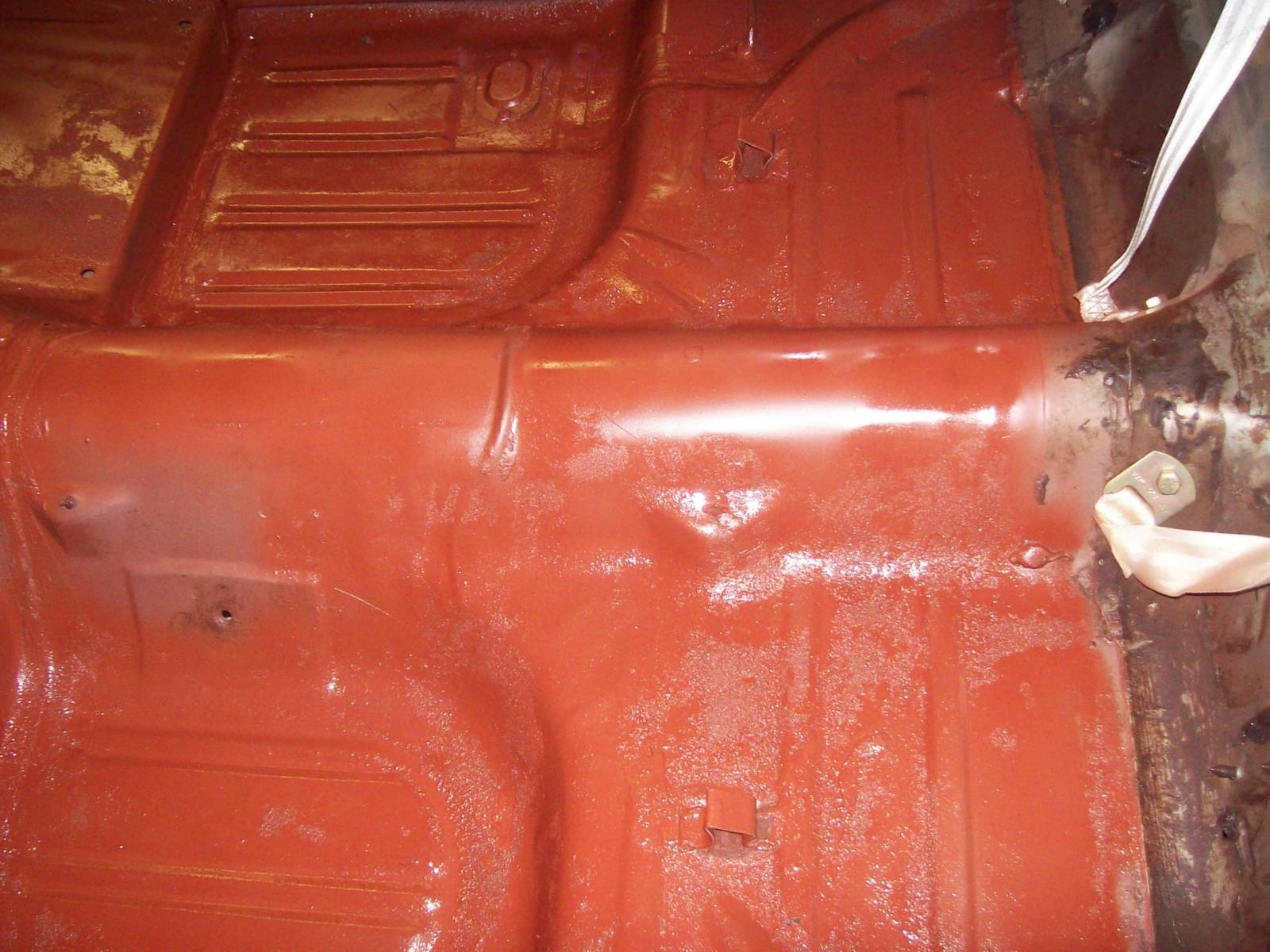

pas de rouille , pas de trou.
