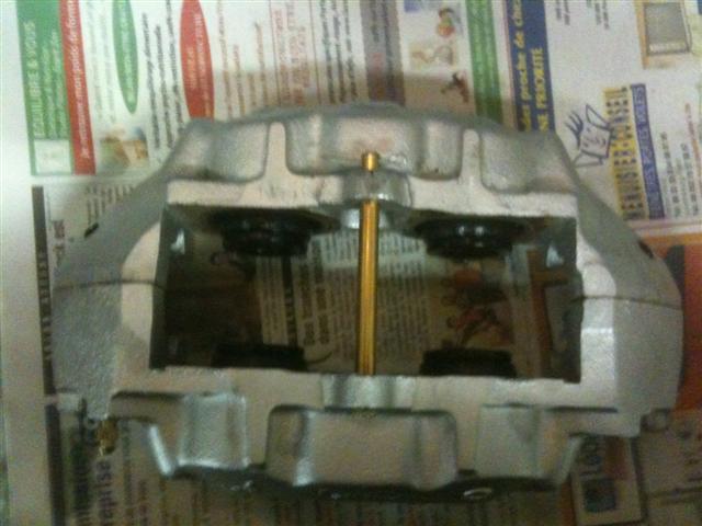

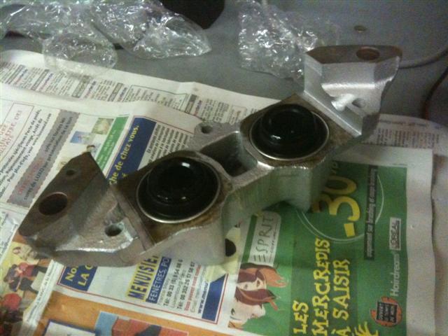

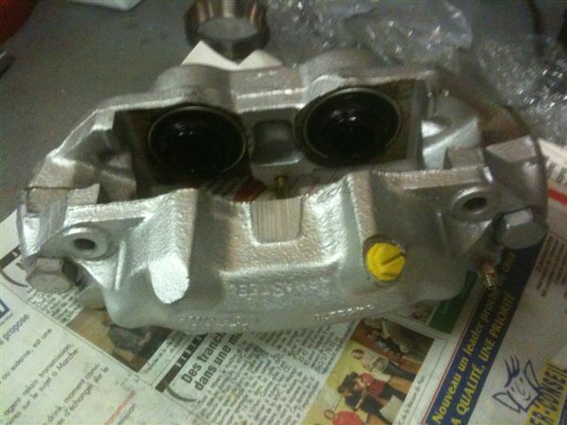

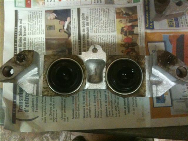

Bon déjà une saloperie de fini :D ,il reste l'autre a faire est c'est bon.
photo%2011 (Small).JPG photo%2021 (Small).JPG photo%2021iiiiiiii (Small).JPG photo%2031yyyy (Small).JPG
