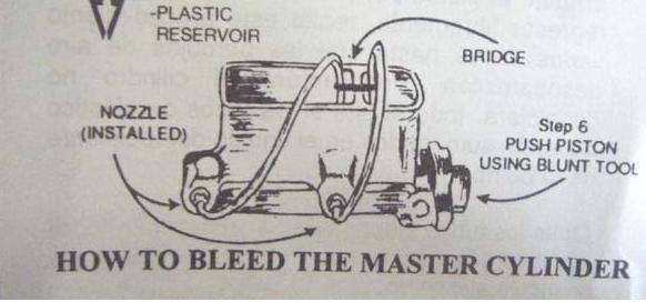

pour ton blem de purge vous avez bien purgé le maitre cylindre ?
Yes, il était rempli d'air mais ça n'a rien changé....

Moi a ta place je prendrais a nouveau une mustang,les corvette sont belle;mais merdique pour travailler dessus.
Fab, il a été purge 2 fois ce maître cylindre.

vous l'avez bien purgé avec des retour direct dans le bocal ?
Pas avec des retour dans le bocal.
faut faire comme ca:
Le MC est sur la caisse. Au début, pour l'arrière, le liquide n'arrivait pas à l'arrière donc on a purgé à la sauvage le MC et plein d'air en est sorti puis le liquide donc à suivre après la réfection des étriers arrières.
#198 marc_spierk
Posté 17 March 2011 - 08:40 PM
L'huile sort du maître cylindre.
