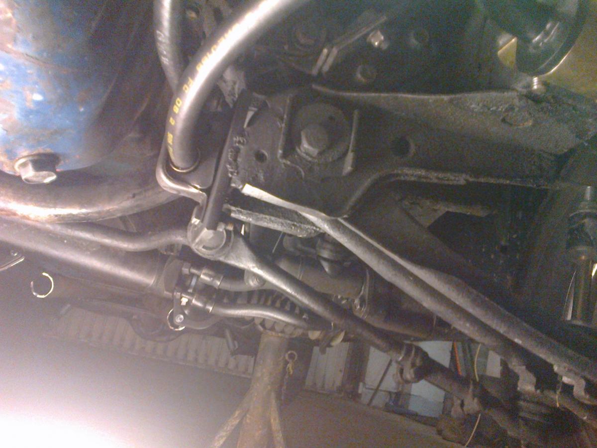

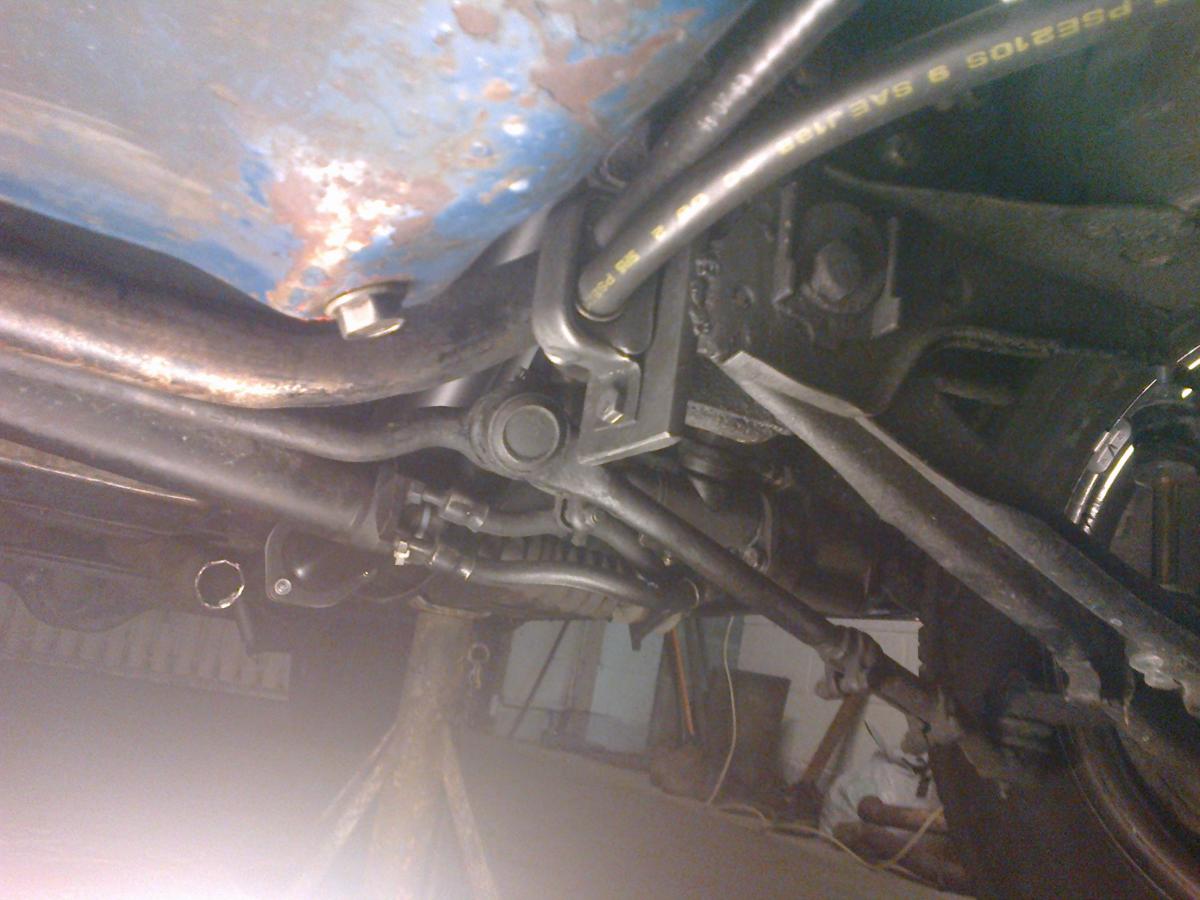

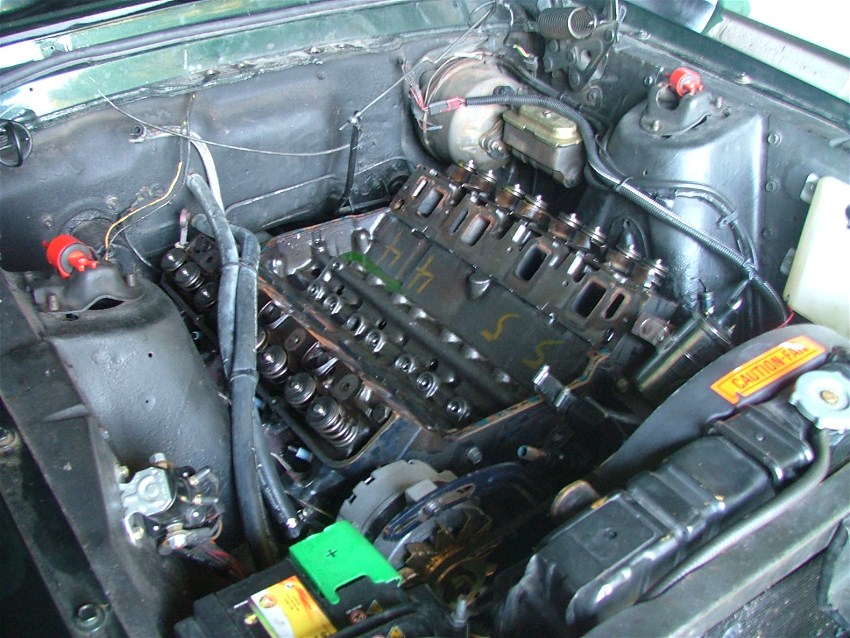

Revoici l'image du cheminement des durites sur BB :
Ce message a été modifié par thor_eyerdhal - 08 November 2012 - 11:36 AM.

Merci pour la photo thor , il me semble que sur mon coupe 70 , les durites passaient là?

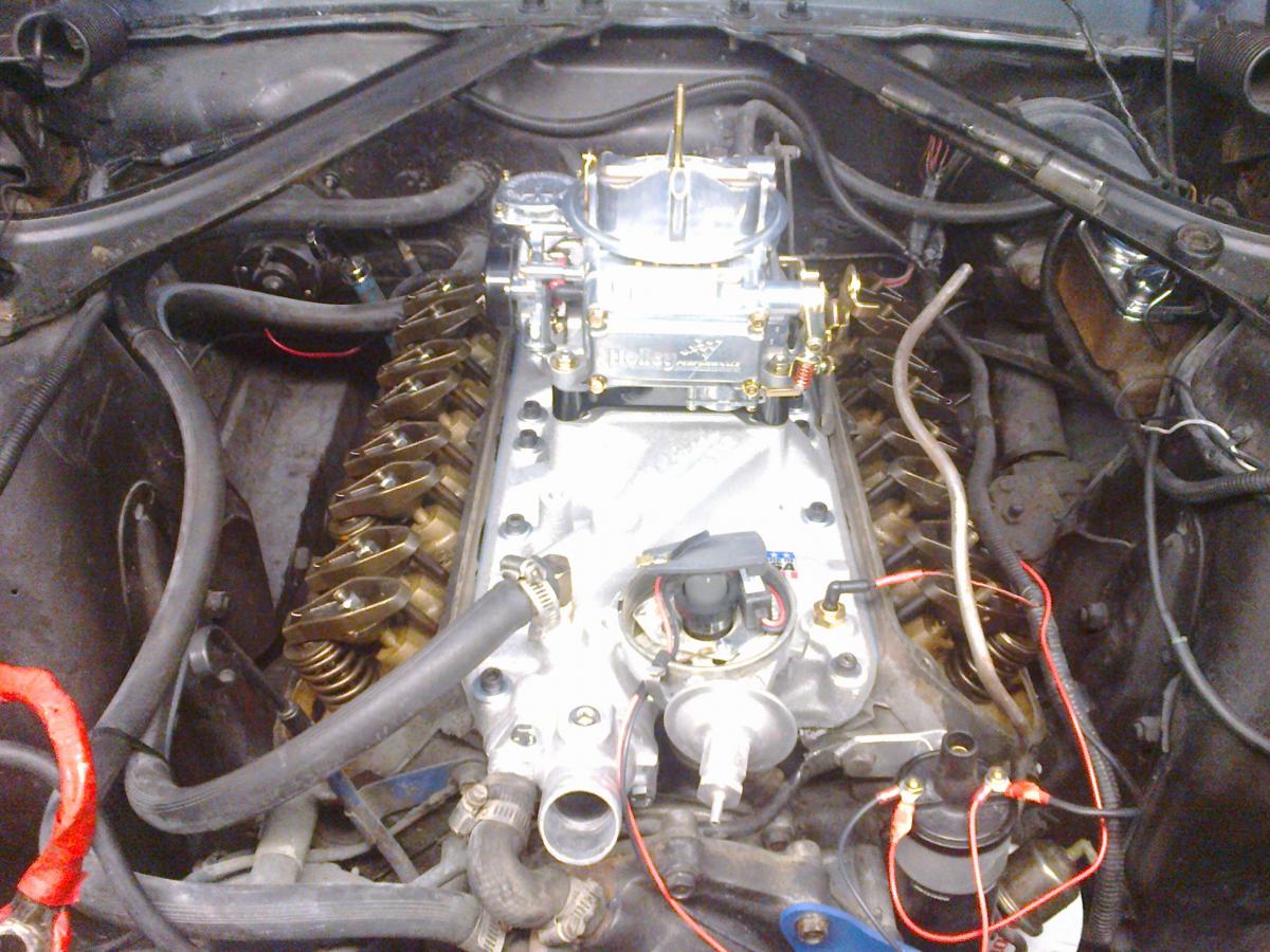

Bon , reçu ma clé dynamométrique aujourd'hui , donc remontage de la pipe en vue.

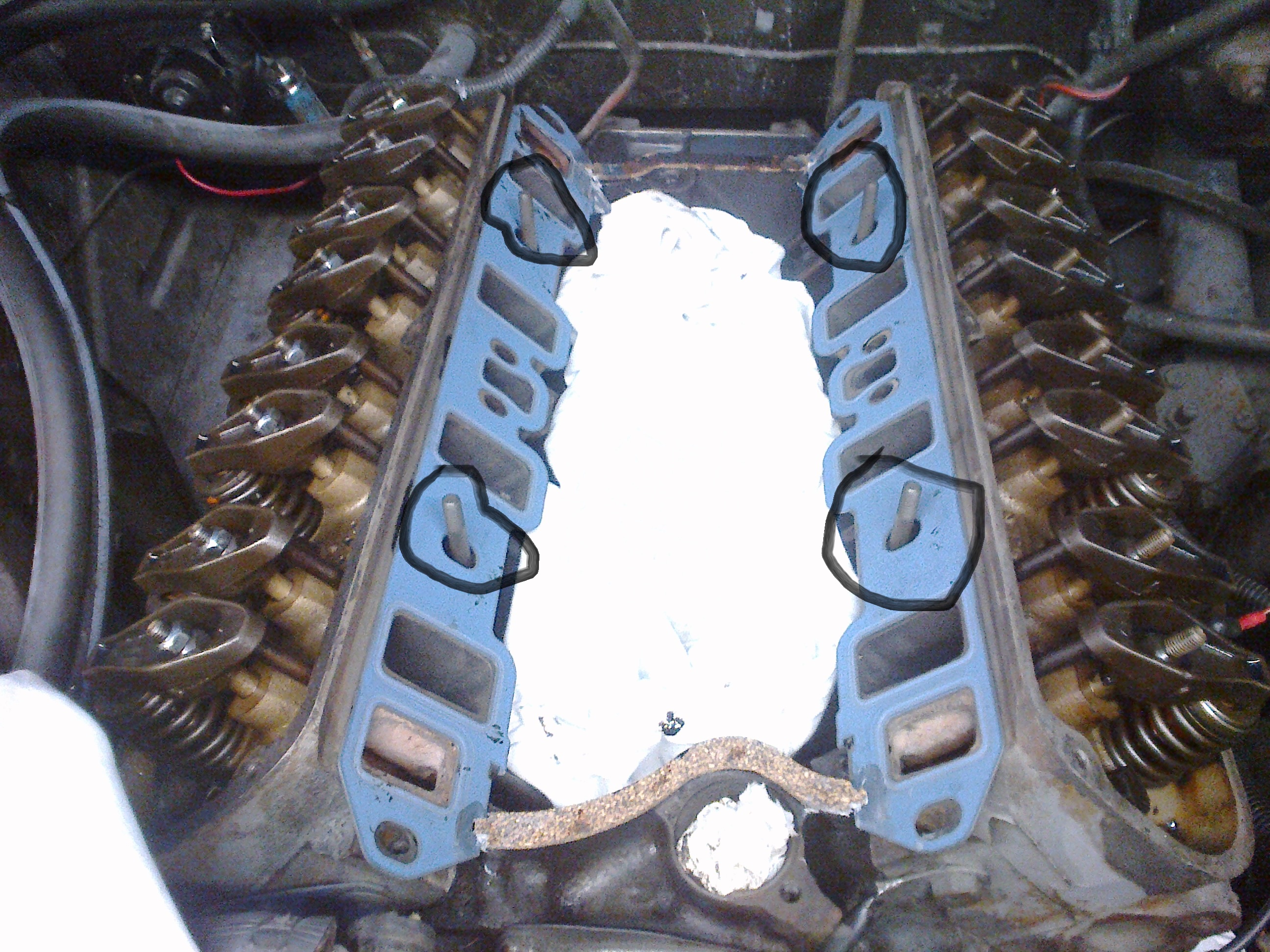

Tout est prêt , je met un eput de loctite 5923 sur le joint histoire qu'il adhère un peut aux culasses , mise place des 4 morceaux , des 4 gougeons qui me servent de guide , les 4 noisette d'étanchéité aux 4 coins , pose de la pipe et .... boulons trop court bourdel de m***, p%*¨£°*** de dieu .... :angry:
j'ai louper un truc? il faut des boulons spéciaux pour la pipe? (edel 2121) ou c'est moi qui les ai pas mis au bon endroit?
les joints sont encore bon ou il faut que je prévoi le emplacement vu que j'ai mis du bidul qui colle derrière. :unsure:
#83 Mc Vince
Posté 08 November 2012 - 09:09 PM
Ils sont tous trop courts ? Normalement il y en a deux plus courts qui vont à l'arrière côté cloison pare feu
#84 coupe69
Posté 08 November 2012 - 09:14 PM
eu , j'ai mis les 4 gougeons là :huh:
Je les ai vissés à fond dans la pipe et ils arrivent à ras du dessus de la pipe
#85 Mc Vince
Posté 09 November 2012 - 07:19 AM
Ca colle pas dans nos moteurs PY
Sur BB c'est comme sur la photo, y'a pas de goujons qui vont sous la pipe. J'ai juste les joints avants arrière et les 10 vis de fixations sur les culasses
dont deux sont plus courtes et vont derrière.
Là apparemment sur SBF c'est différent

Merci vince ,
Effectivement , pas le même bestiau :lol:
Je vais essayer de trouver des boulons 1cm plus long , je pense que ça devrait le faire
#87 thor_eyerdhal
Posté 09 November 2012 - 09:17 AM
Tu n'as pas des boulons d'origine sur ta pipe?
Prend le kit ARP, le rendu est sympa et ca à la bonne longueur avec avec les collecteurs EDLK et les culasses d'origines (voir d'autres)
Par contre n'oublie pas la loctite, car avant d'en mettre, je trouvais régulièrement un boulon totalement desserré...

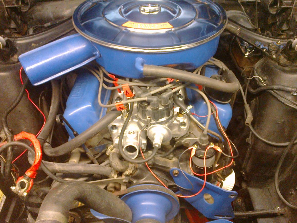

Mise à jour

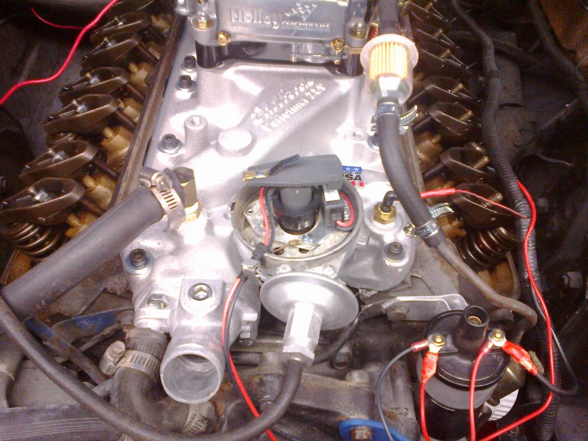

montage de la pipe , du carbu ,et du pertronix , me manque le thermostat pour terminer le montage et pouvoir passer aux règlages de l'allumage et tests , pour les règlages , je ferais au mieux et commpte confier le paufinnage à 1 pro.

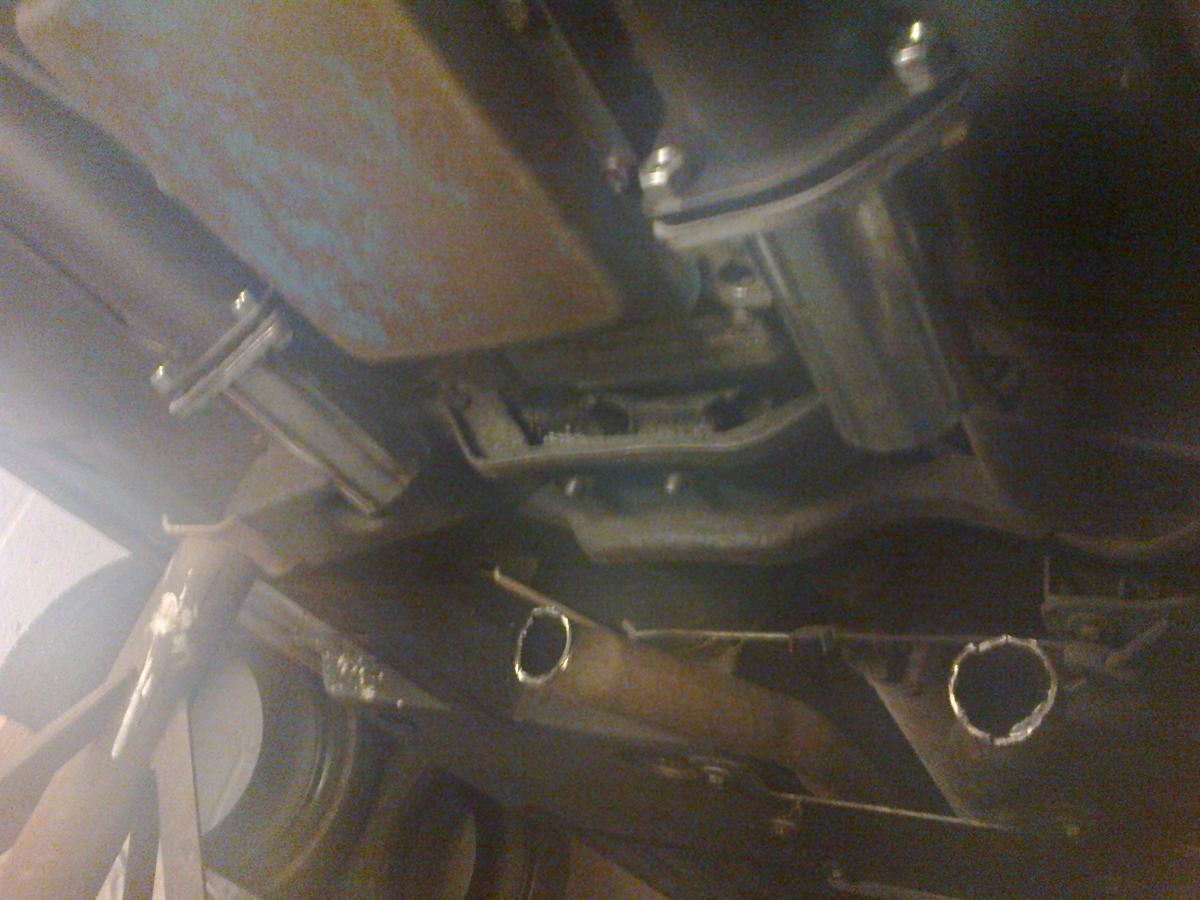

Pour l'ajustage des échappements , j'ai trouver une fosse , se traîner en dessous est loin d'être évident ...
façonnage et mise en place de la patte pour le passage des durites de DA (merci thor)
Si vous remarquez un truc qui déconne , hésitez pas

Mise a feu fait ce soir
Au bout d'1/2 heure , plus de batterie Image IPB , elle charge pour demain , façon , vu l'heure et qu'il n'y a plus rien après les collecteurs Image IPB Image IPB , vaut mieux arrêter pour aujourd'hui
Le moulin tourne mais vis de ralenti au minimum , ça tourne à 3000 t/min

Posté 24 November 2012 - 09:50 PM
ça y est le moulin à redémarre normalement , réglage ralenti et richesse , ralenti stable vers les 5-600 t/min sur P
par contre ma pédale d'accélérateur à du mal à revenir cad que quand je lâche la pédale , le ralentis ne redescend pas , si je tire sur la pédale , ça revient normalement idem en actionnant du carbu , malgrés le ressort , la pédale ne revient pas à fond.
une idée du pourquoi ??

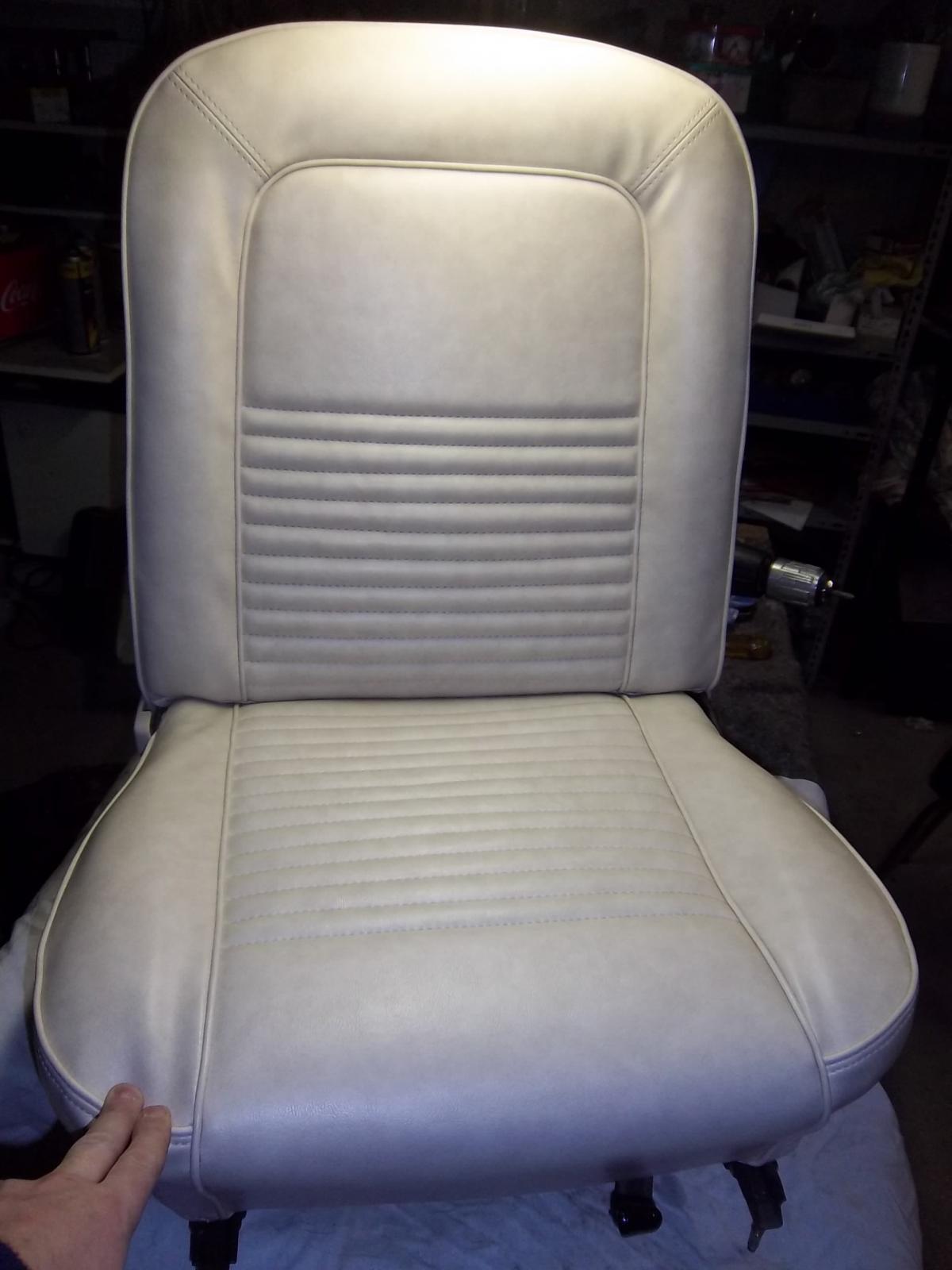

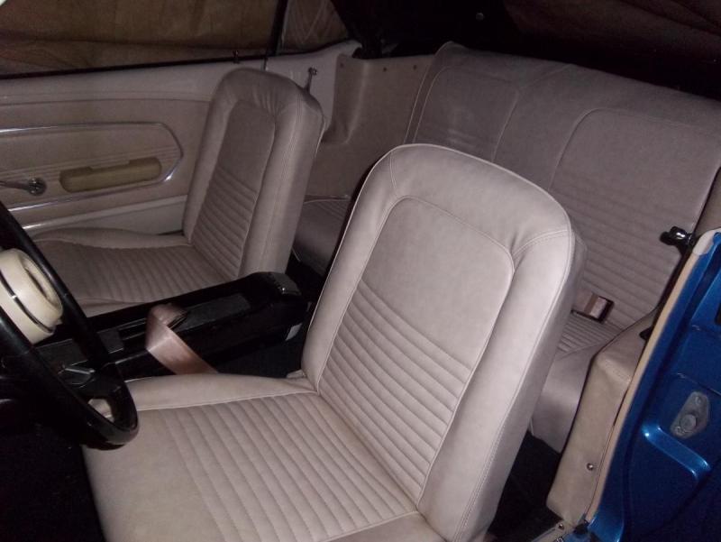

on avance doucement

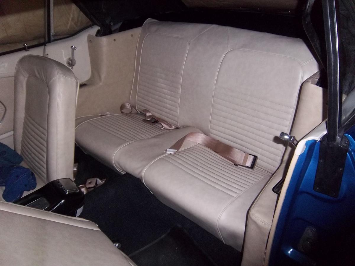

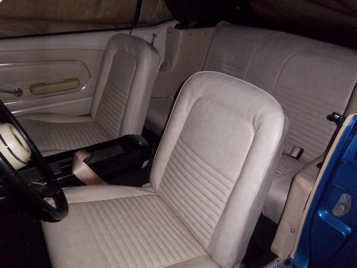

Changement des housses de sièges et quarter panel

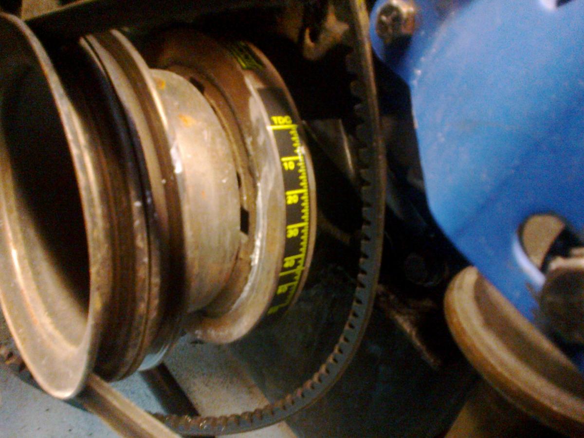

Pose du tape et début de réglage de l'allumage

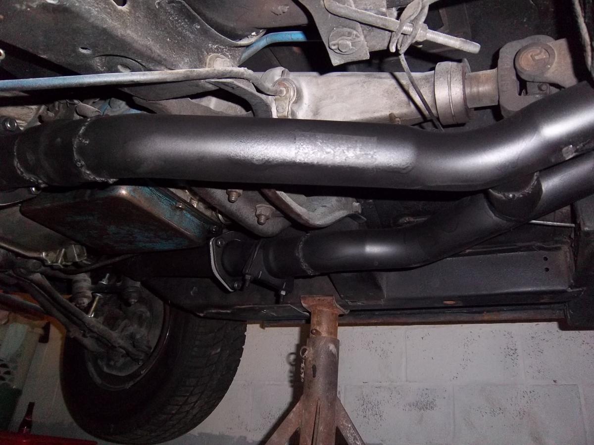

me restera à trouver un pont ou une fosse pour terminer la pose du H aux échappements , j'arrive au bout de ce que je voulais faire cet hiver .. va être temps que le soleil revienne :mrgreen:
#99 coupe69
Posté 23 December 2012 - 10:10 PM
Suite...

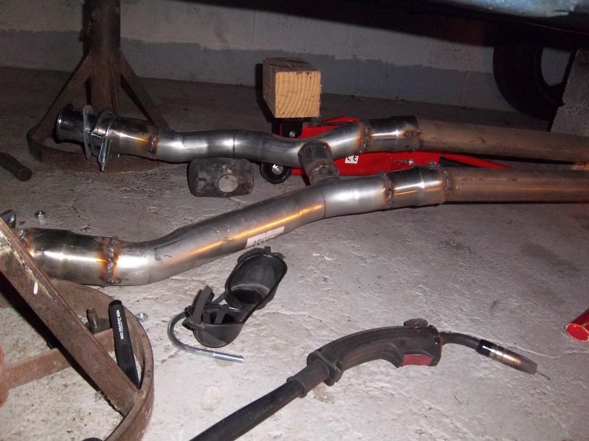

Montage des échappements terminé , faute de fosse et pont j'ai pris l'option des raccords inox à souder
suis pas un pro de la soudure mais je pense ne m'en être trop mal sortis

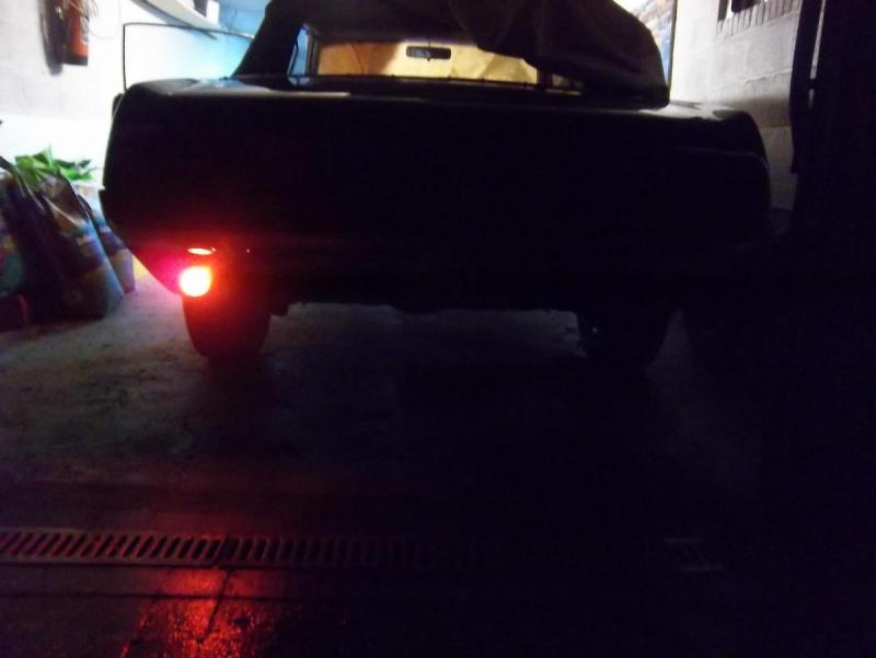

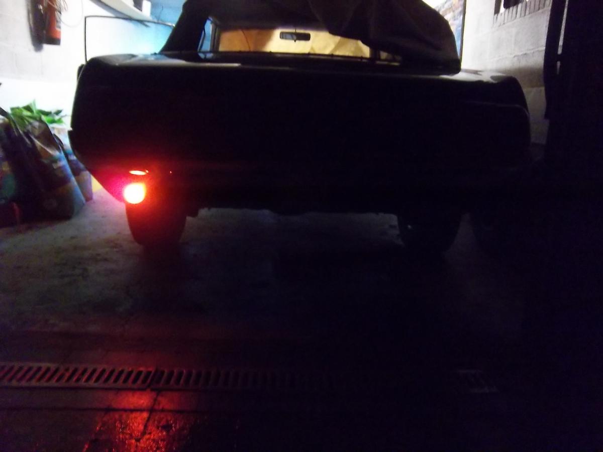

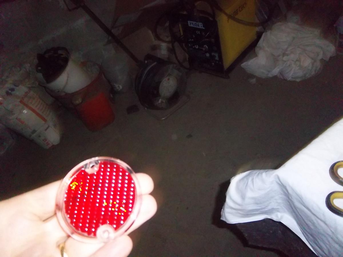

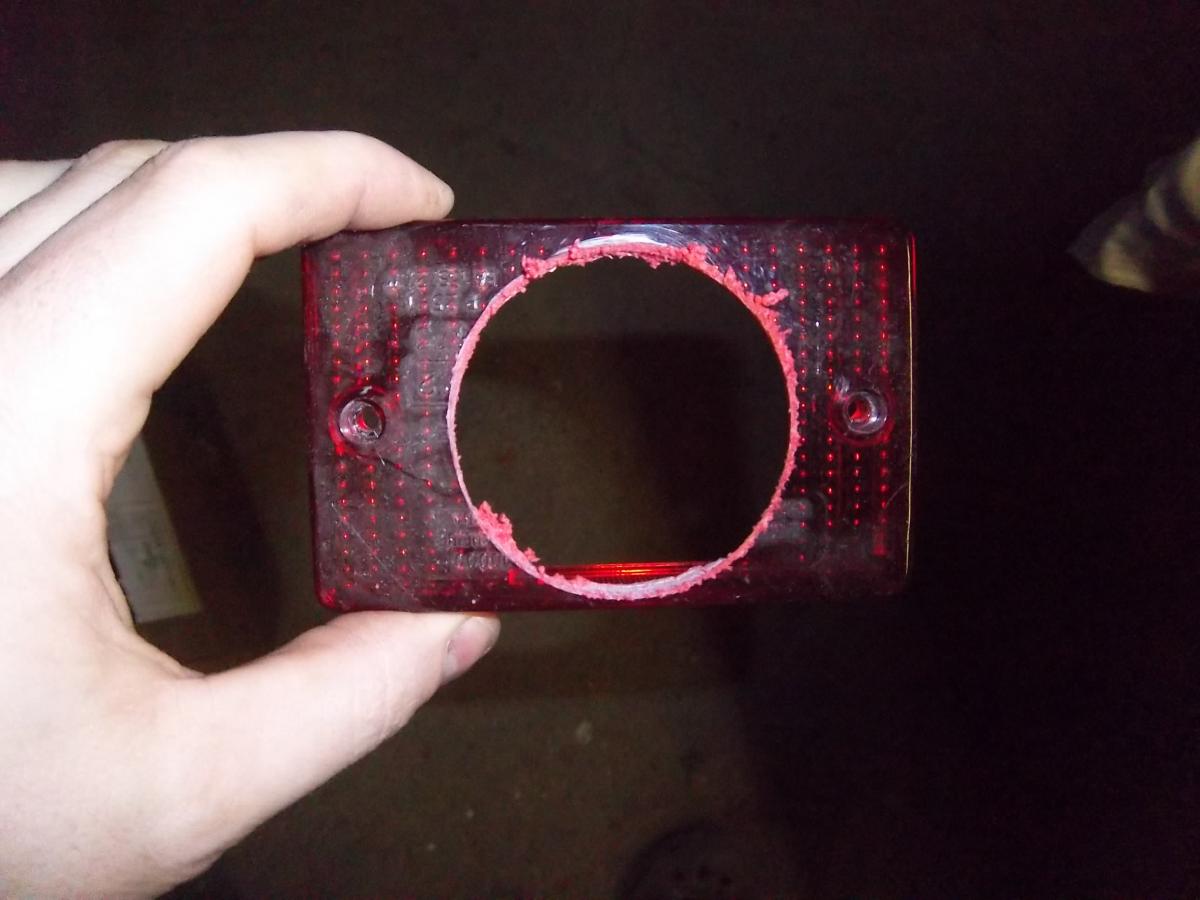

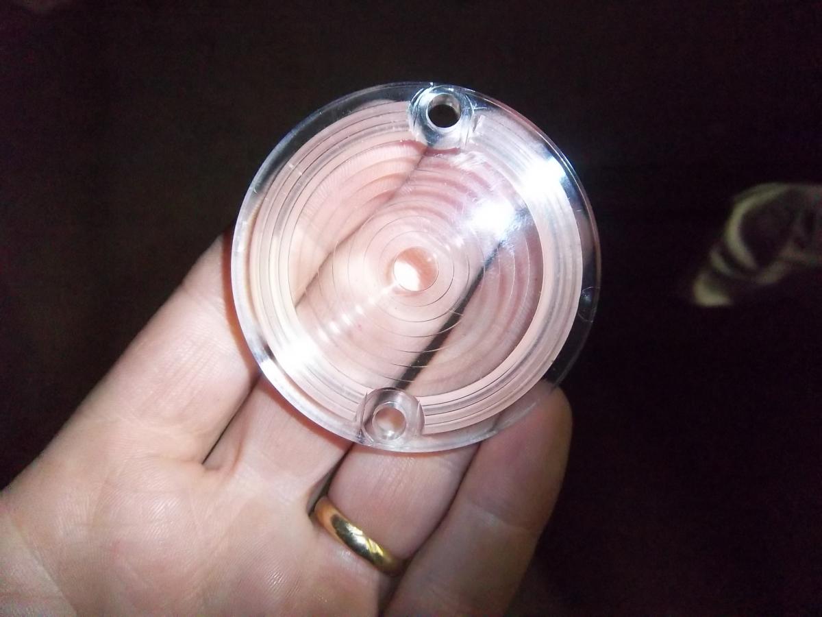

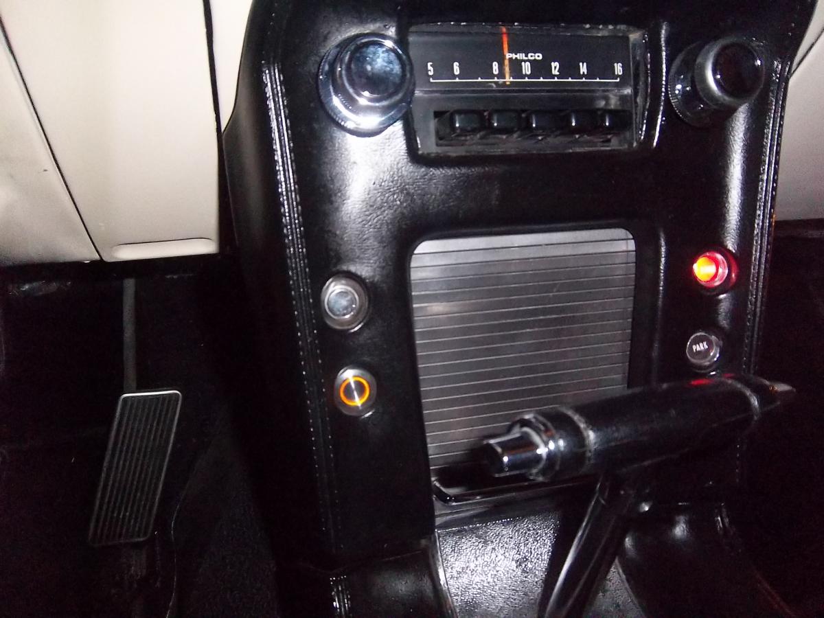

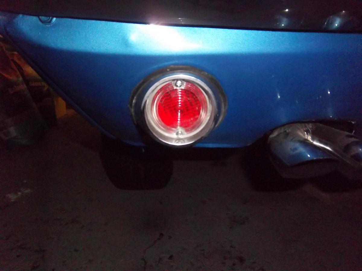

J'ai pour projet de passer ma voiture en plaque normal , pour ce , j'ai entrepris la mofif obligatoire de l'anti brouillard .
Pour pas ajouter un truc carré et asser moche , j'ai décider d'utiliser un des feux de recul .
découpe dans le truc carré et moche
ajustement et mise en place
le tout en fonctionnement
Pour le bouton
un on/off avec led orange
J'espère que ce sera suffisant pour le CT sur ce point
Ce message a été modifié par coupe69 - 23 December 2012 - 10:14 PM.
#100 marc_spierk
Posté 23 December 2012 - 10:38 PM
L'anti-brouillard arrière doit s'allumer uniquement avec les feux de codes.
