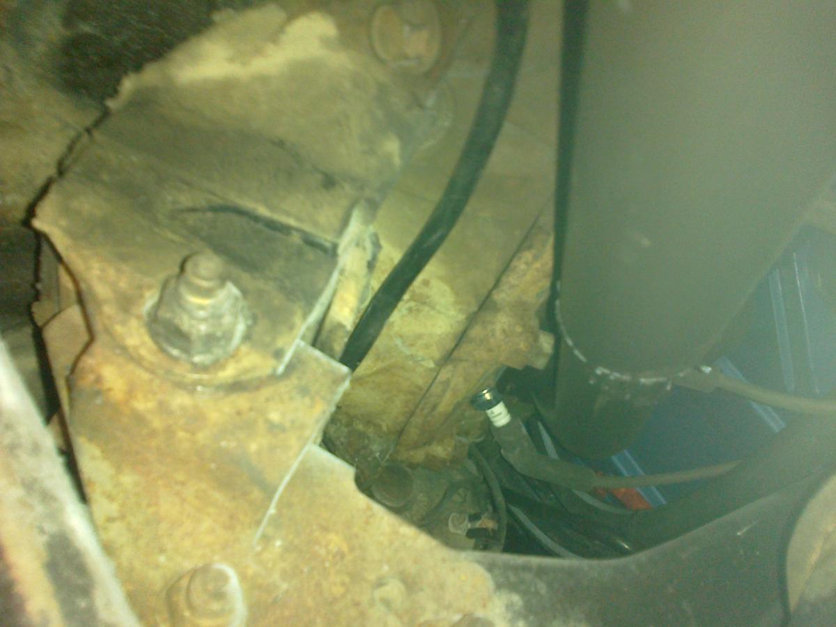

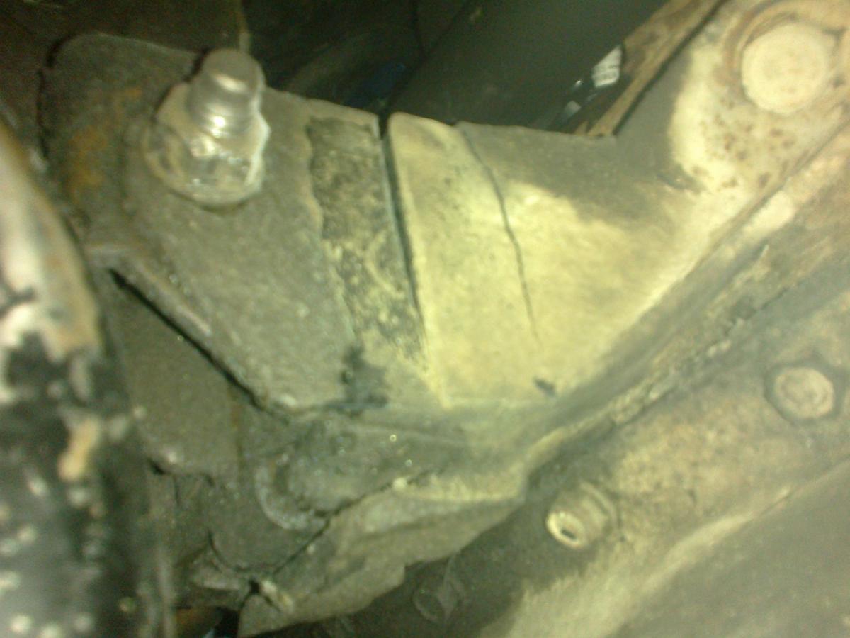

aujourd'hui , j'ai commencer à nettoyer correctement le dessous moteur pour voir d'où viennent les fuites ,
faut que je change le carter de boîte , ça pisse à pratiquement à chaque boulon , bien déformé à mon avis , ça coule aussi le long de la boîte (entre la boîte et moteur) donc a mon avis , je suis bon pour le rear man seal .
et biensûr à la direction assisitée
puis , surprise
je pense être bon pour 2 supports moteur pour une prochaine commande avant de reprendre sérieusement la route

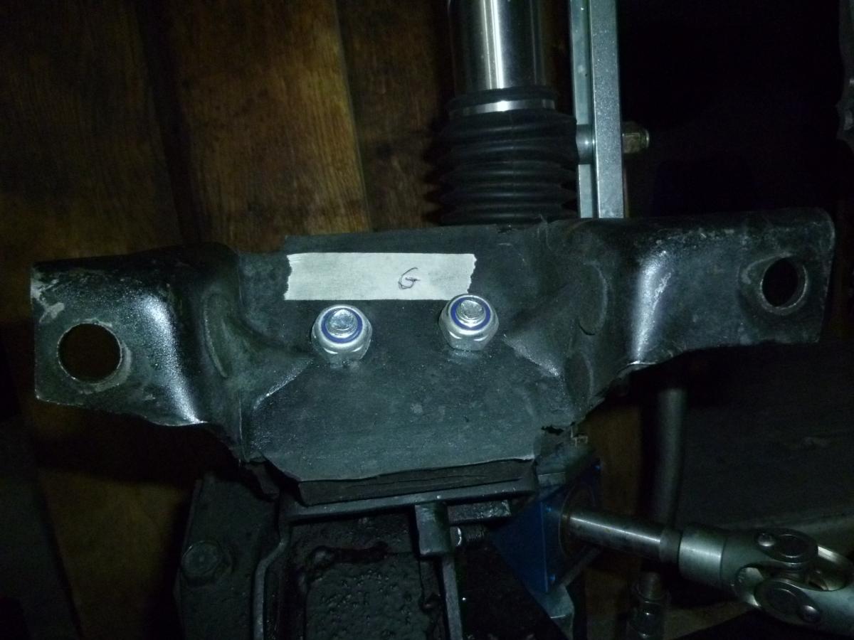

C'est les mêmes. C'est classique les supports fendus. Avant de remonter les neufs, je les avais percés, dans les trous tu passes 2 tiges M10 traversantes, que tu soudes au dos du support. Sur le dessus, la précontrainte est réglable avec des boulons de retenue. Je sais pas si c'est clair mais je me comprends. Peux faire une tof si ça t'intéresse. J'avais trouvé l'idée sur le net, ça permet de reprendre les efforts de traction dus au couple moteur ( surtout pour le support g) et c'est moins cher que les supports articulés rigides.

je veut bien une photo quand tu as le temps autant faire correctement à la première ,

Et une tof toute fraîche!
(T'as de la chance ya rien à la télé et ma femme est au boulot)!
Avec ce système, tu prolonges la durée de vie de tes supports, surtout si c'est des m...es in taiwan comme les miens.
De l'autre côté, les tiges sont soudées puis meulées à fleur afin de pouvoir venir poser les supports contre les consoles.

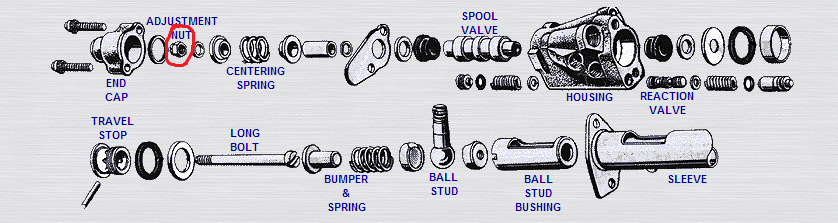

La direction a plus de jeux aussi ?? il y a moyen de régler avec le boulon au biut du valve ?

salut PY,tu peut pas reglé le jeux avec l'écrou du boitier?quant au trou d'acceleration,est ce que ta pompe de reprise reponds directement?
