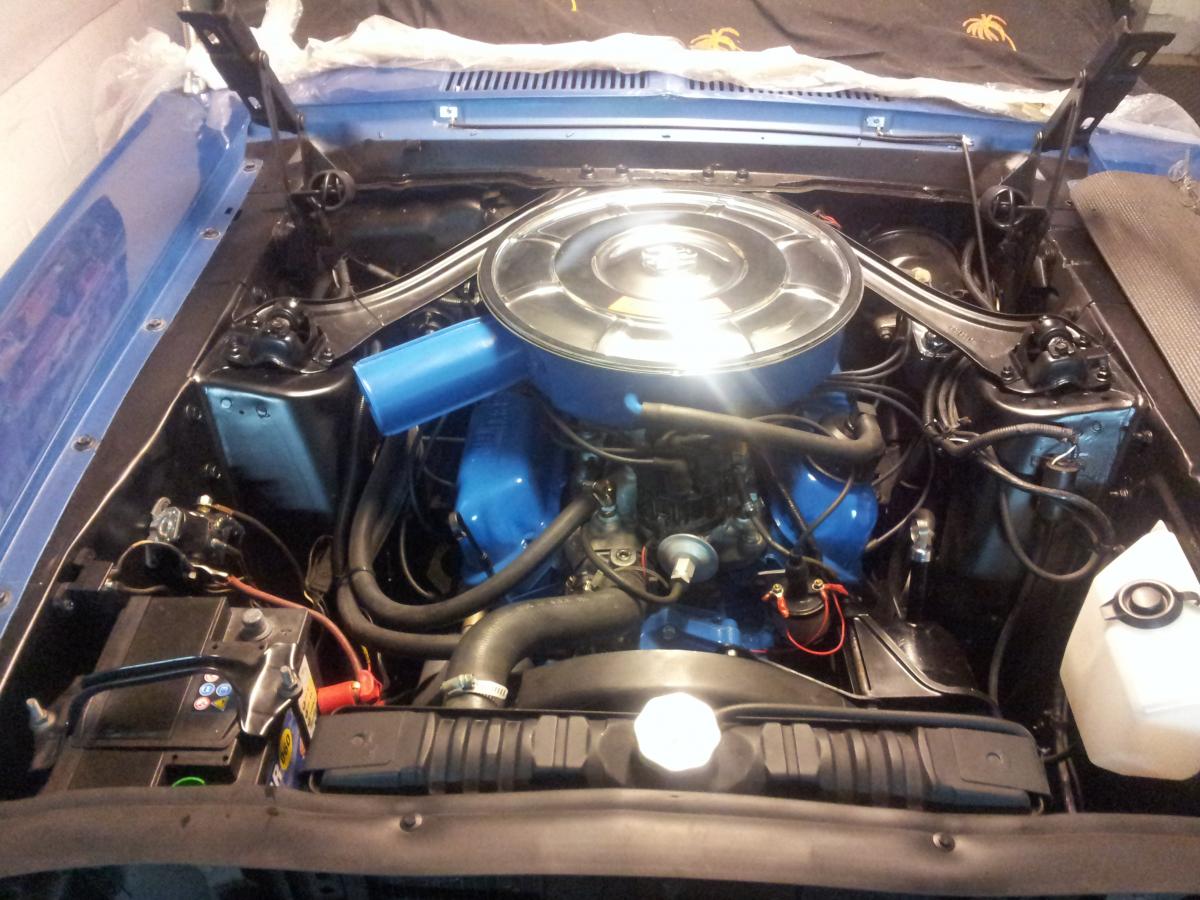

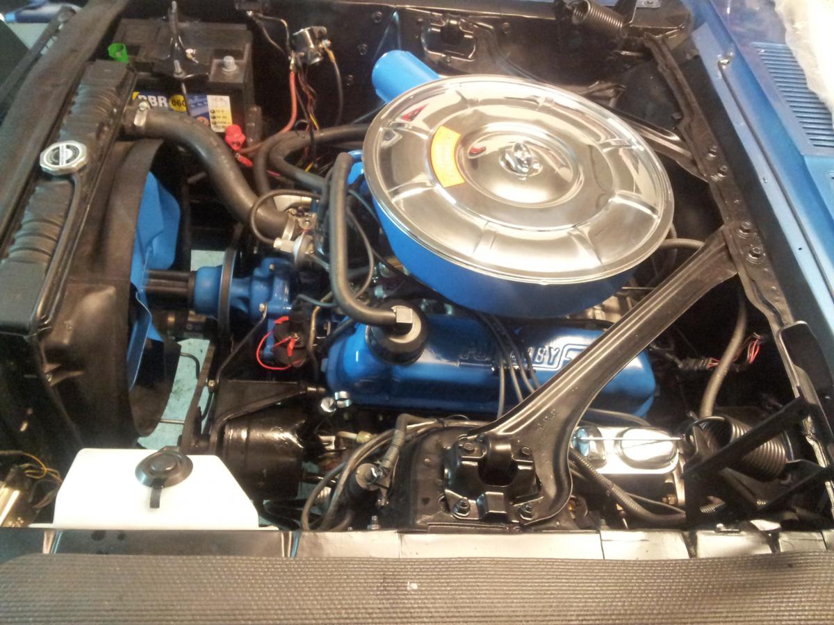

et bien voilà :rolleyes:   le moteur ronronne à nouveau dans son compartiment tout propre , réglage à 8° a +/-550 tr.min  36° à +/-3500 tr.min. Niveau huile fait
règlage carbu fait . restera le carter de la boîte et 1 rayon de soleil B)

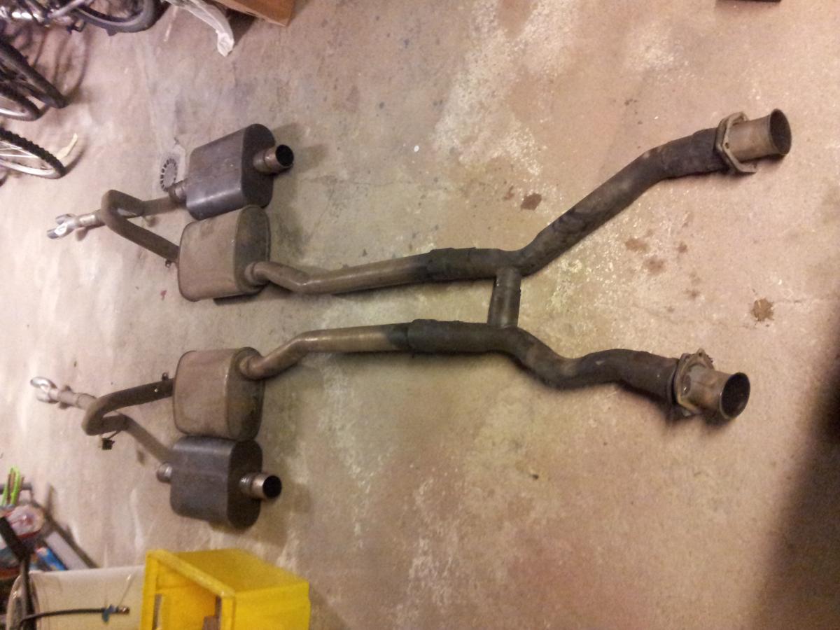

bon et bien , comme le soleil est toujours pas là , on s'occupe
après grandes réflexion , je passe en flowmaster ... et ça me permettra de rectifier les soudures que j'avais faites en premier qui étaient vraiment pas terribles

En fait la planche à roulette , c'est un truc que j'ai fait pour me glisser sous la voiture , marre de faire le cachalot échouer pour me glisser dessous :mrgreen:
Je vais bricoler un raccord "rapide" pour au cas remettre facilement les dynomax en cas de longs trajets . Jusqu'à aujourd'hui , je m'entend bien avec mes voisins ... pas sur que ça continue au printemps , on verra :ph34r: .

Voilà , après  avoir monter une première paire de flowmaster avec entrée et sortie centrée que j'ai du retirer car touchaient l'arbre ...
remontage en flowmaster 40 original series
le comparatif avec les dynomax
