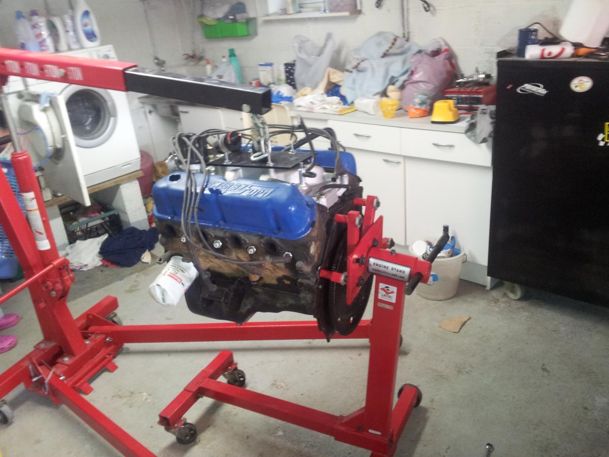

Bon , des nouvelles du garage ..

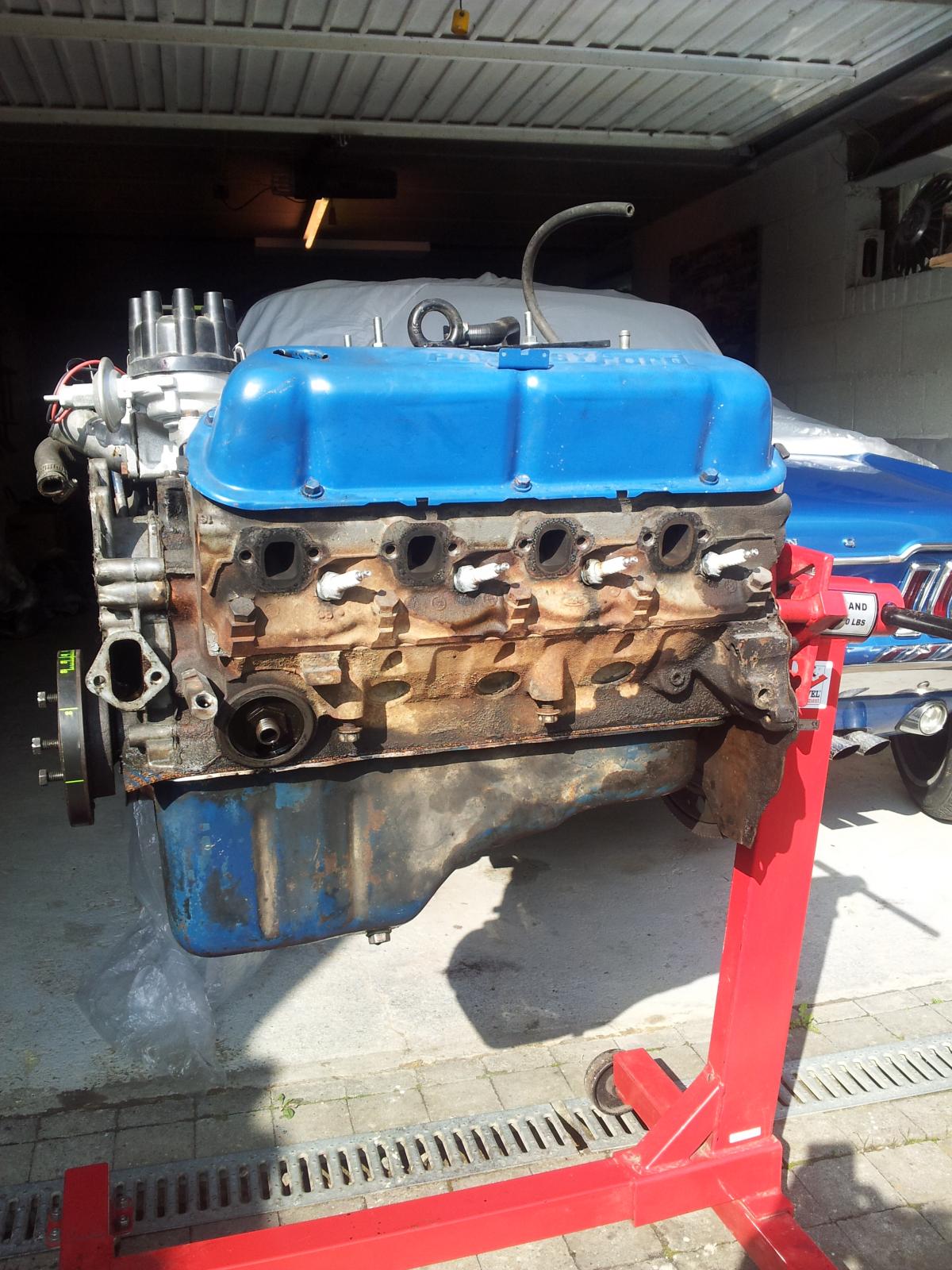

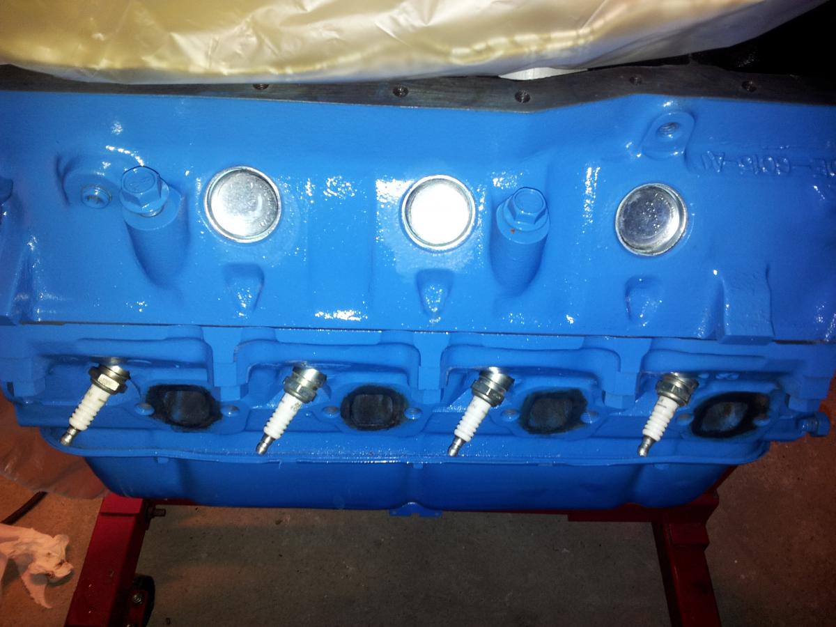

@ Michel ,oui  il sera noir satiné . @ gugusse ,oui  seul pour une première , j'en ai ch** un peut :mrgreen: . @ tasty oui bête fût dur à saigner mais j'y suis arrivé , ça m'a permis de nettoyer le sol du garage..... 3X :rolleyes:

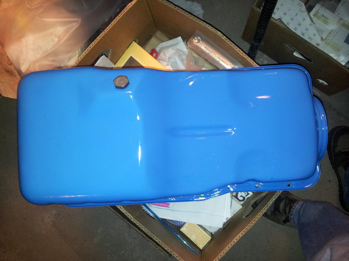

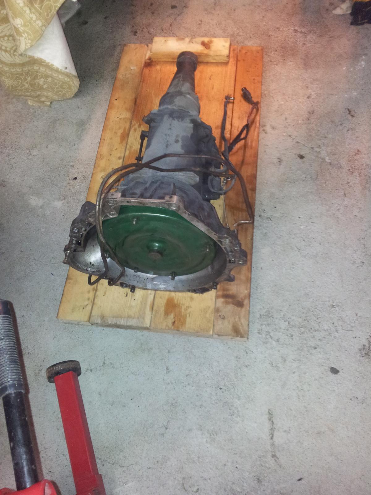

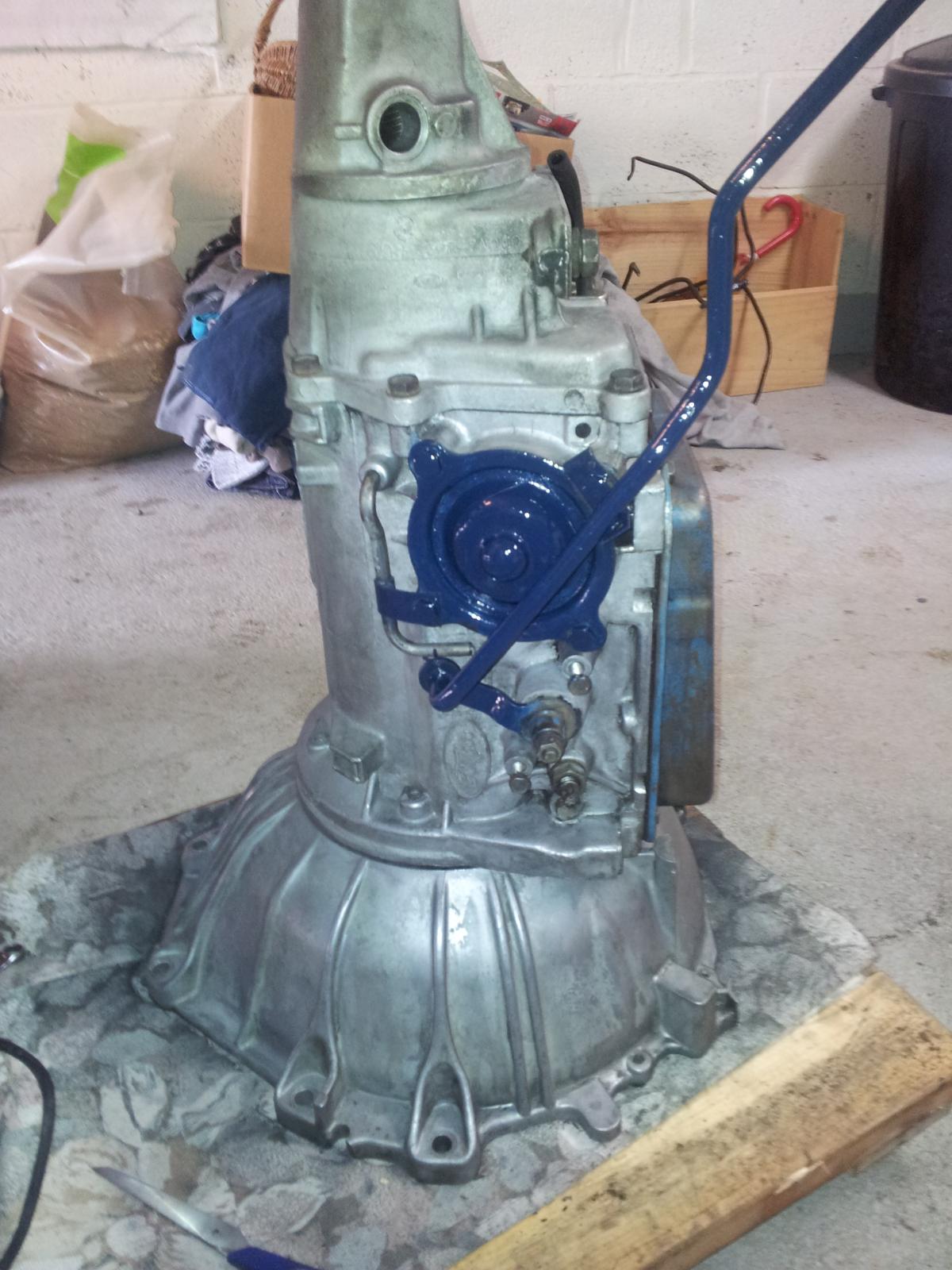

La boîte est propre , j'attend mon carter qui est chez un soudeur pour y placer un bouchon . changement des joints et filtre puis elle sera prête pour le remontage .

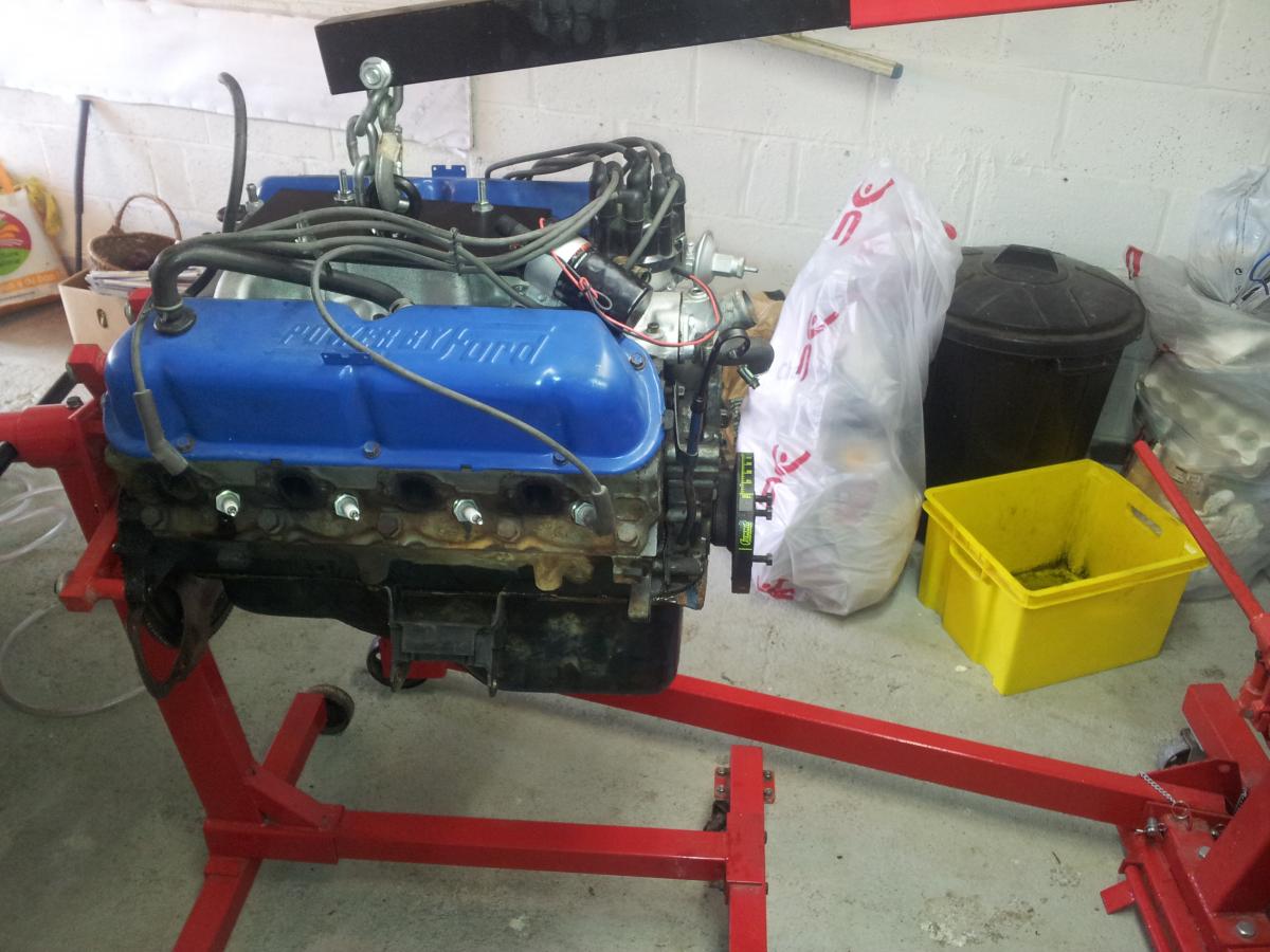

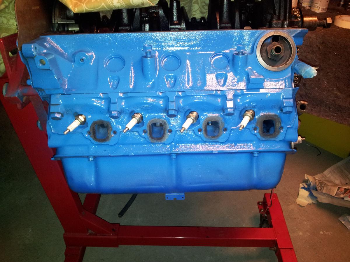

Le moteur à été nettoyer et dégraisser ,
Avant
après
et encore après

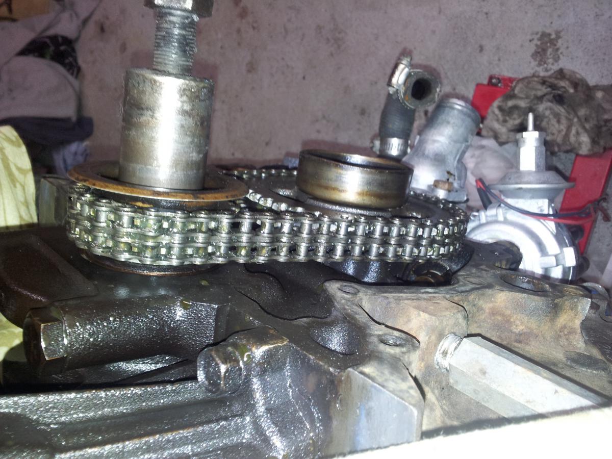

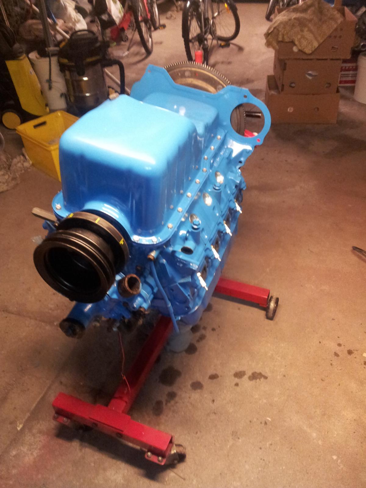

le dernier pallier du vilo est démonter pour changer le rear man seal . quand se sera fait  , remontage .
la chaîne de distri à été changée et remplacée par un double
le carter

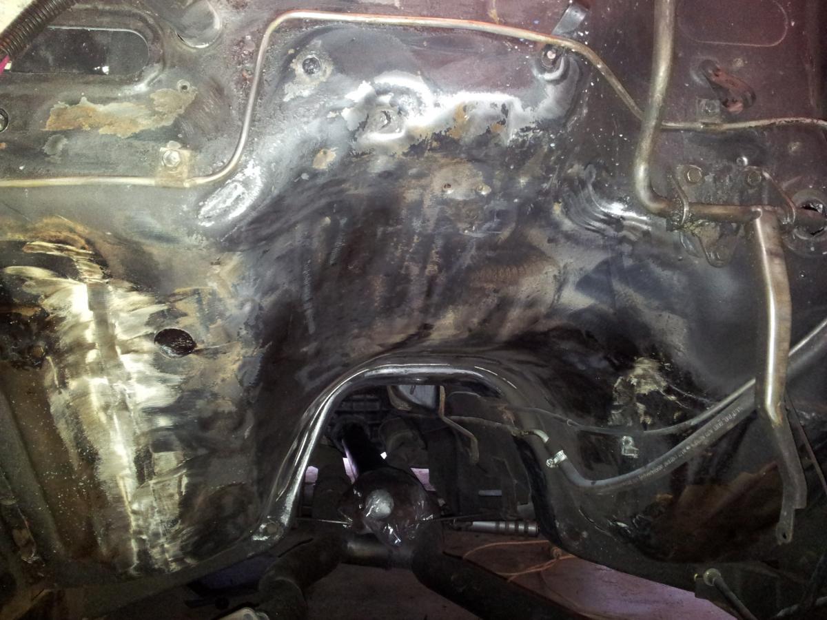

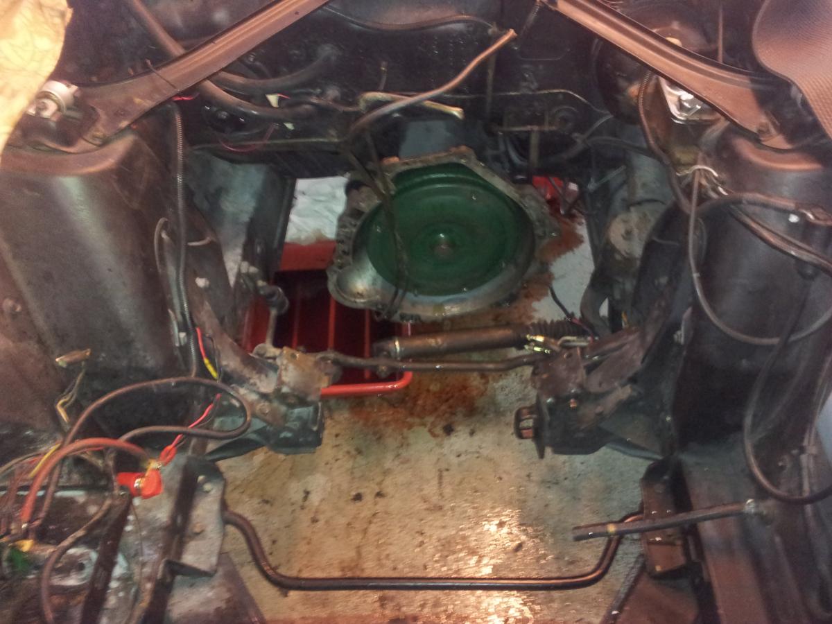

et le compartiment moteur est entamé

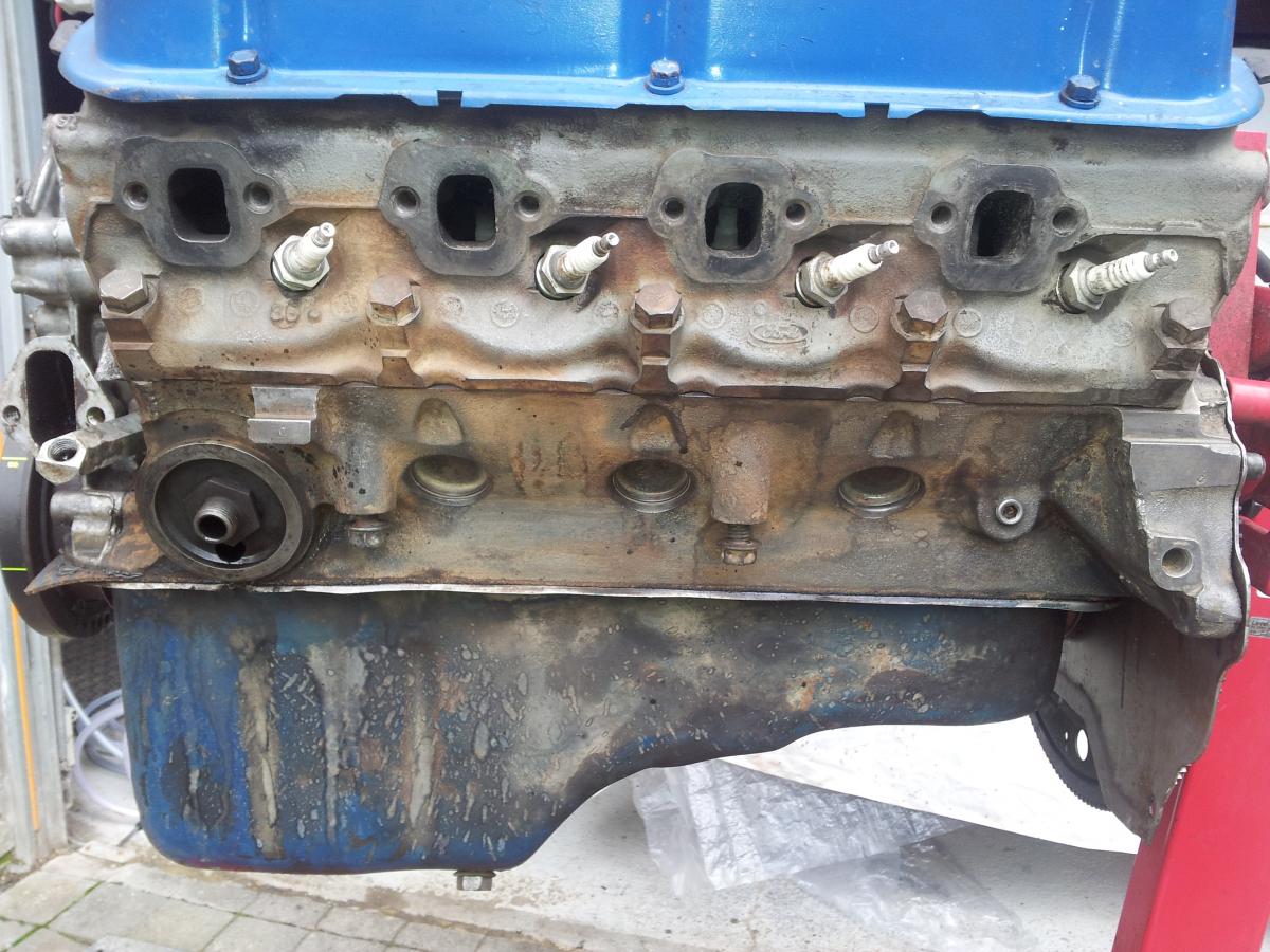

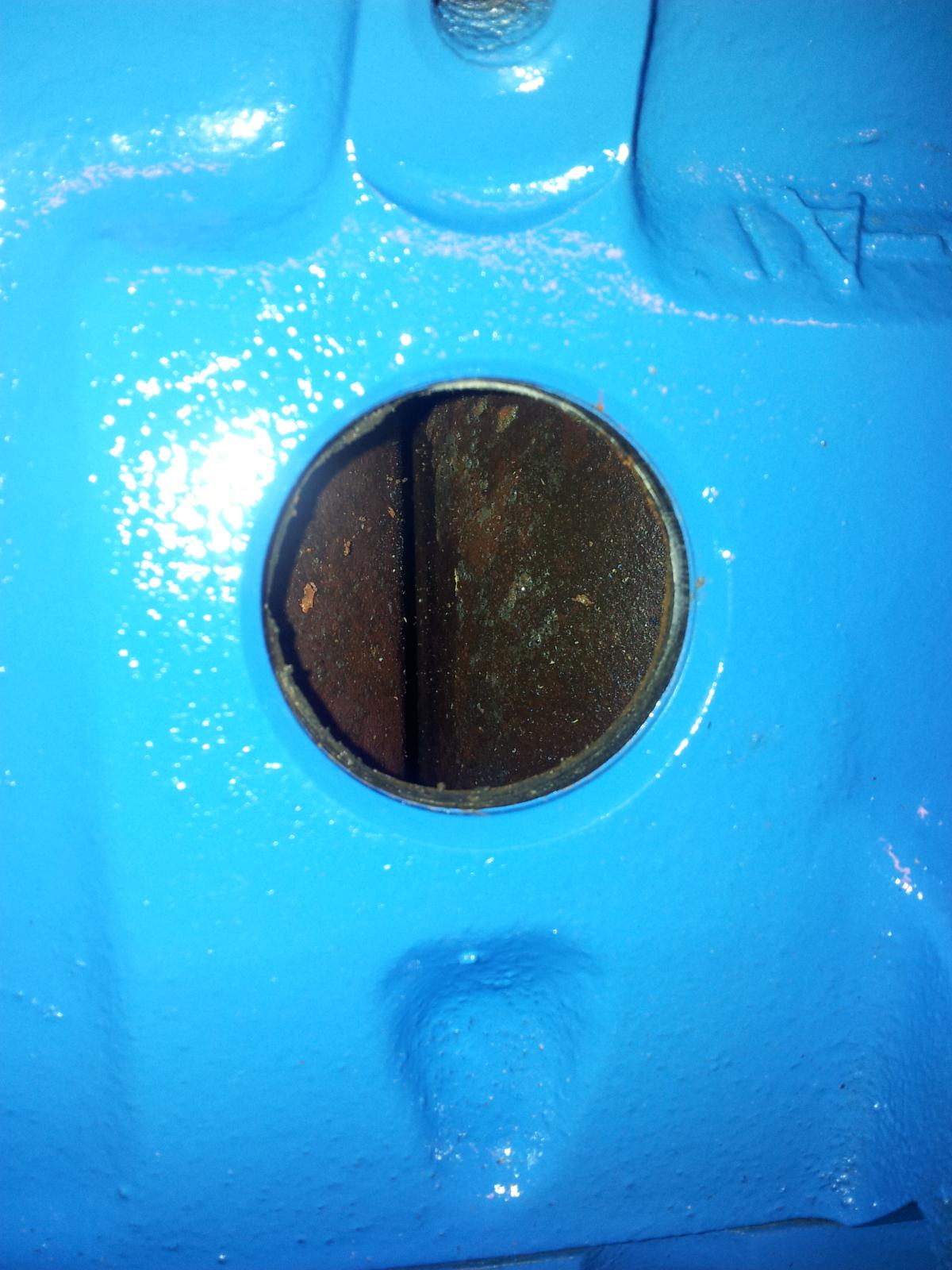

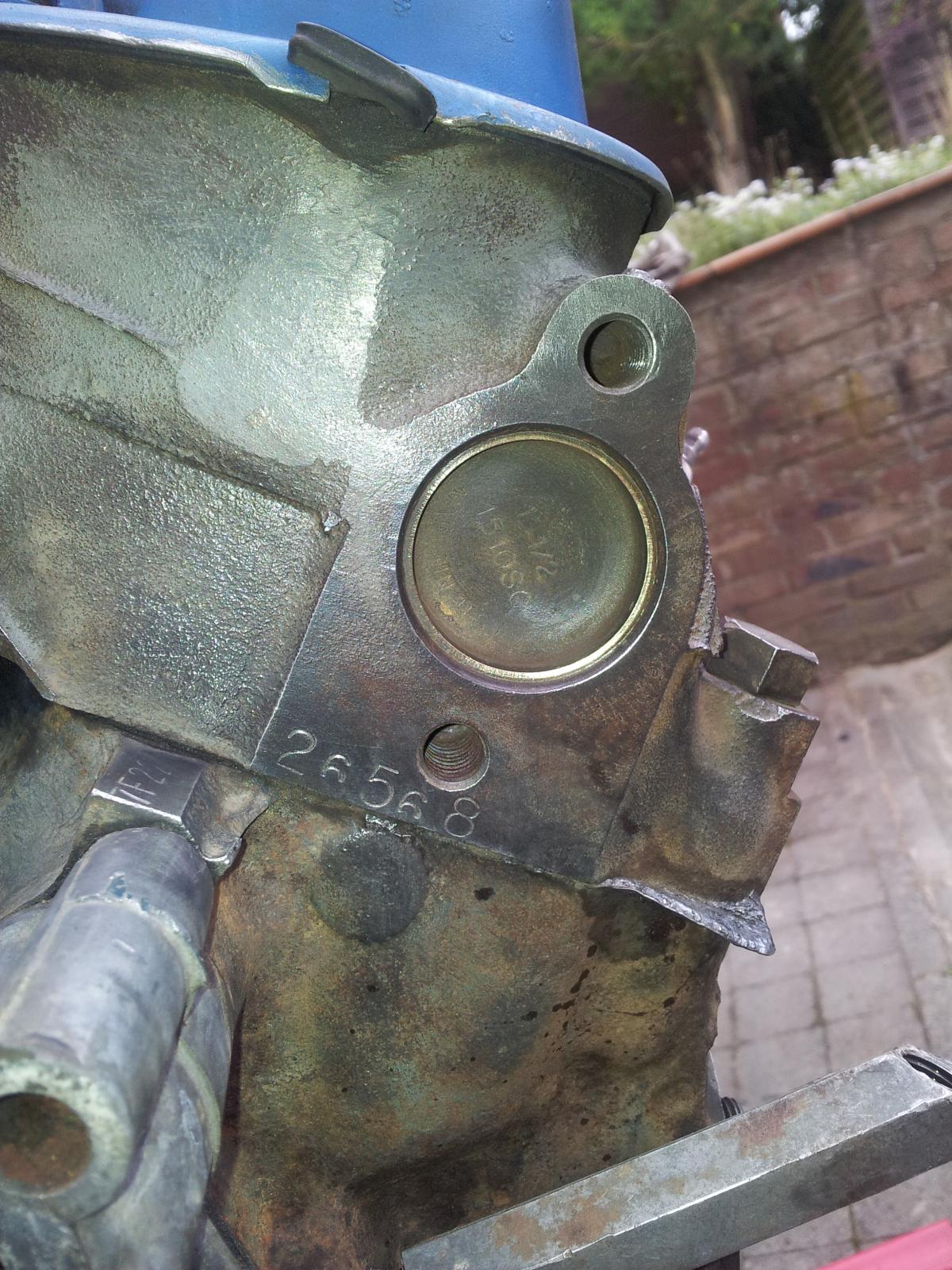

beau boulot, as tu changé les pastilles?
#148 coupe69
Posté 09 October 2013 - 07:35 PM

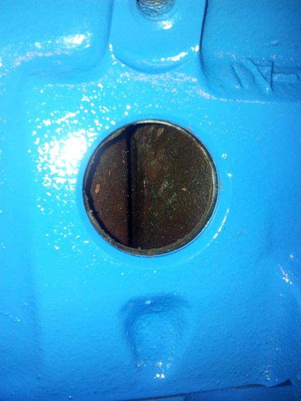

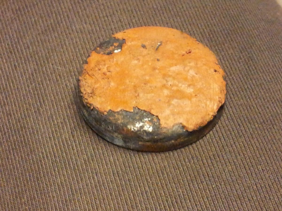

ben non , elles sont dans un super état , pas de trace des pertes d'eau ni de rouille , j'ai tapoter dessus avec un tournevis , évidement ça ne me dit pas l'état intérieur . au cas , ça se change comment? le pire c'est que j'ai un jeu neuf .
elles sont toutes dans cet état
Ce message a été modifié par coupe69 - 09 October 2013 - 07:38 PM.

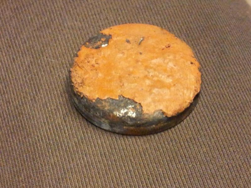

Pour changer les pastilles, rien de plus simple, tu tape légèrement sur un côté pour la mettre en travers (rien ne sert de taper fort !!), attention au bain de pied !, puis tu la sort avec une pince multiple. Ensuite tu présente la nouvelle, tu lui met un peu de pate bleue si tu veux (moi je l'ai fais). Tu trouve une douille de la taille de ta pastille et tu la rentre au marteau (perso j'ai mis une petite planche de manière à ne pas trop rentrer la pastille dans le bloc).
#153 coupe69
Posté 10 October 2013 - 12:46 PM
Ok merci , je vais en virer une on verra bien ce qui se cache derrière .
#154 coupe69
Posté 10 October 2013 - 09:14 PM
Pastilles changées , effectivement , rien de bien terrible à faire :wink:
voilà l'état dessous

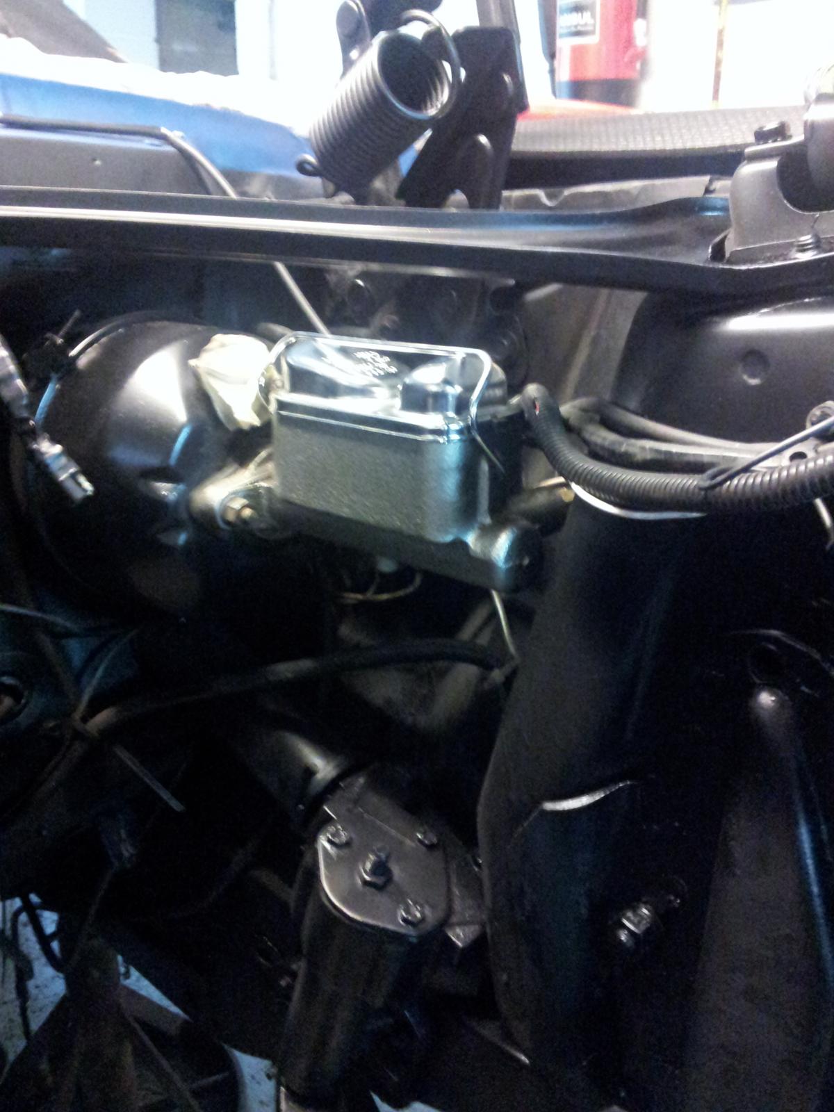

voilà l'avancement
rear main seal changé , moteur refermé et prêt à être remonté

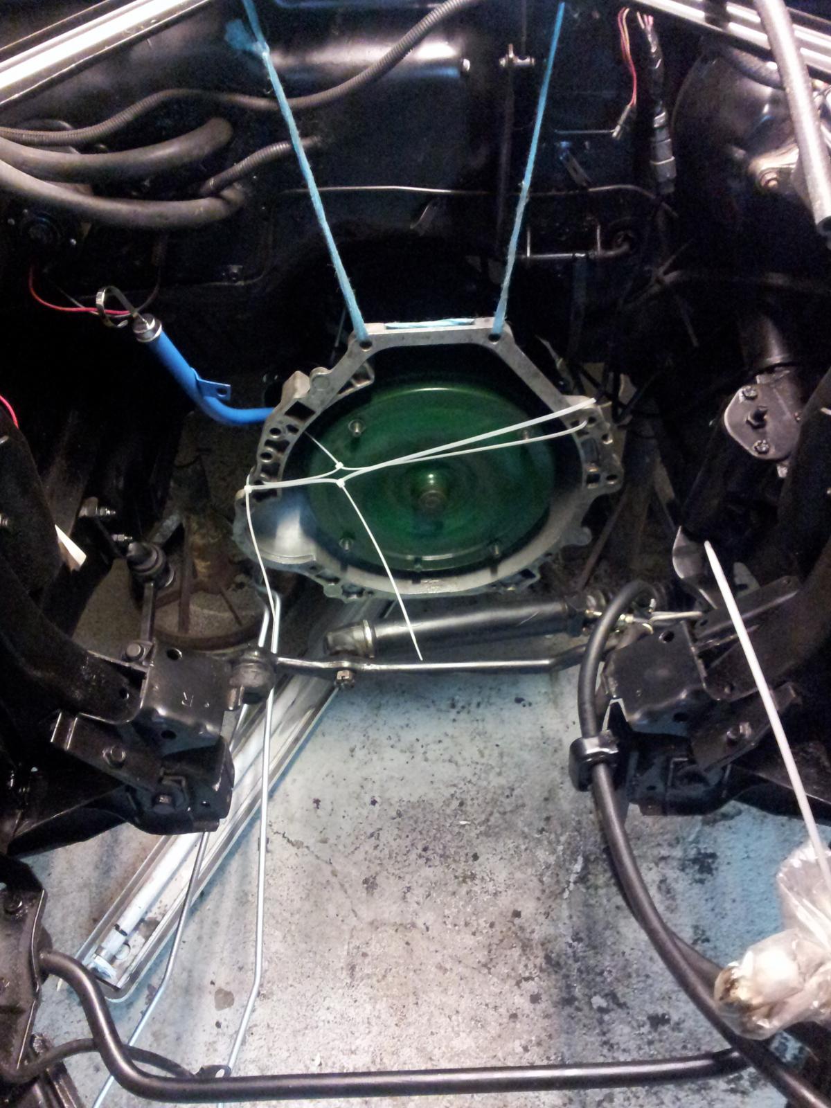

boîte remise à se place ainsi que l'arbre de transmission , seul pour remettre la boîte , c'est assez compliquer mais avec 1 cric une planche à roulette, quelques astuces et des courbatures le lendemain , c'est faisable :D
le booster est remis à sa place , tuyau péter remplacer (merci michel) , frein purger.

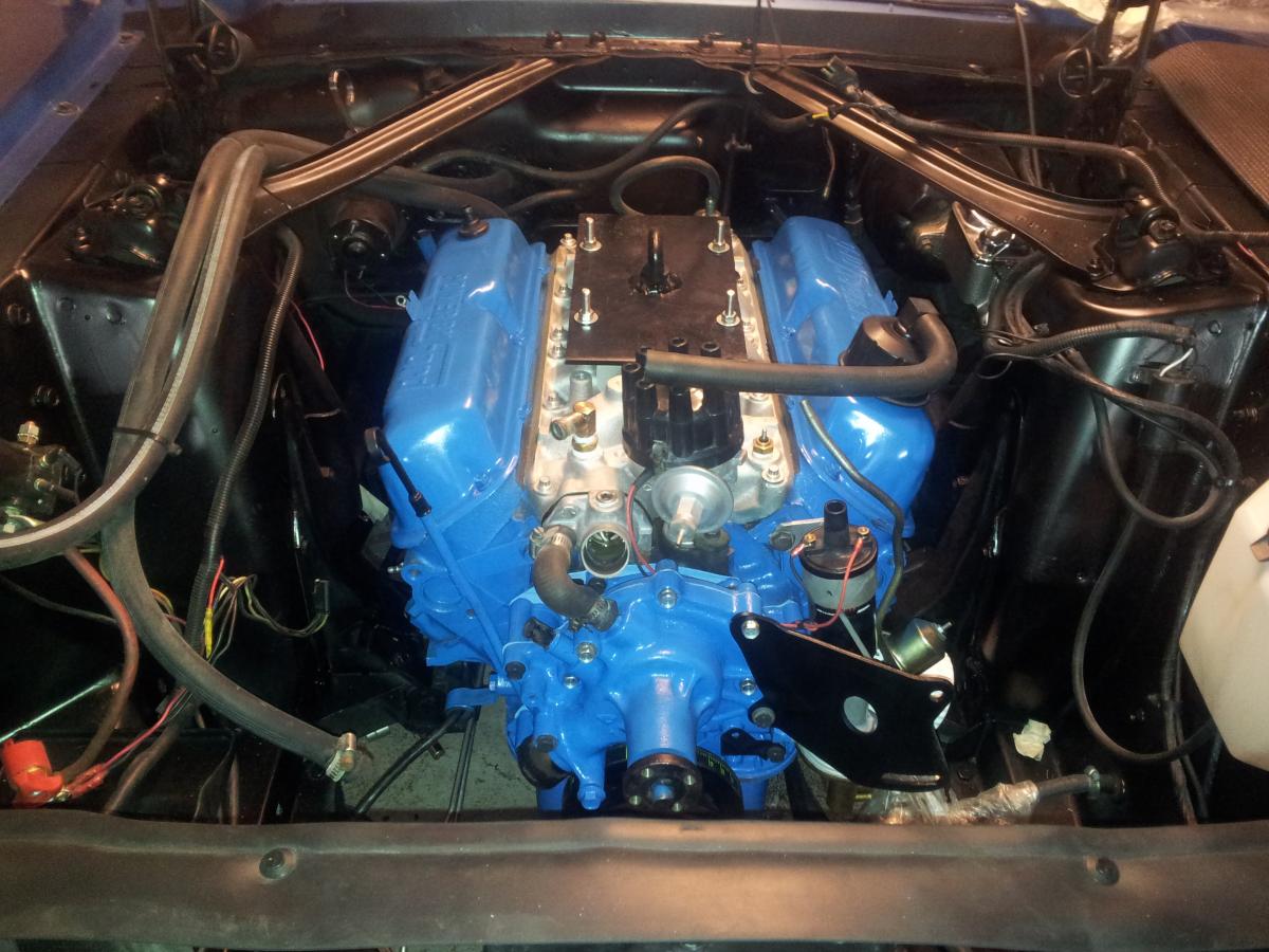

#160 coupe69
Posté 30 October 2013 - 09:44 PM
ben alors , voilà la suite

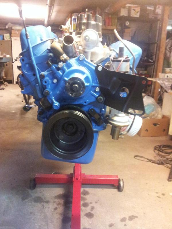

après près de 5 heures de lutte acharnée , il à repris sa place
seul , le crique dans une main , le racagnac dans l'autre , le pied sur le levier de la girafe :mrgreen: ... Pour le prochain , ça ira mieux , le tout est de le faire une fois .
