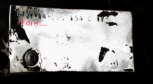

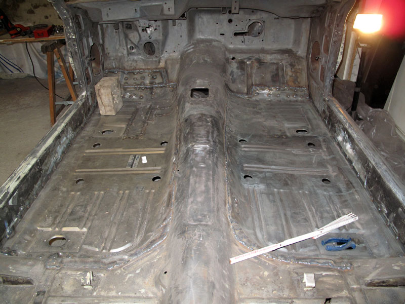

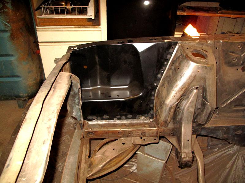

-Pose du second plancher, pas de problème particulier ce sont des pièces canadiennes et elle s'ajustent pas trop mal!
-Pose du support de batterie, là non plus pas de problème particulier...
-la dernière est la photo d'une plaque d'identification vissée sur la face avant, pour ceux qui ont suivi elle vient d'un hardtop sorti de l'usine de Dearborn avec un 351 2V. alors qu'à l'origine la mienne est une 9T01L (hardtop équipé à la base du 250 ci inline six sorti de l'usine de Metuchen)...donc elle à été refaite à l'avant!

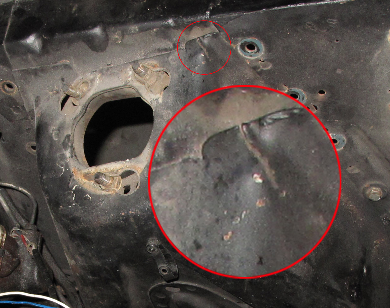

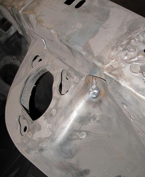

Pour faire ça, rien de bien compliqué, j'ai procédé comme suit:
1. percer un trou après la fissure pour bien la stopper (il sera rempli avec de la soudure évidemment).
2. meuler une gorge sur la fissure pour avoir une bonne pénétration de la soudure.
3. souder.
