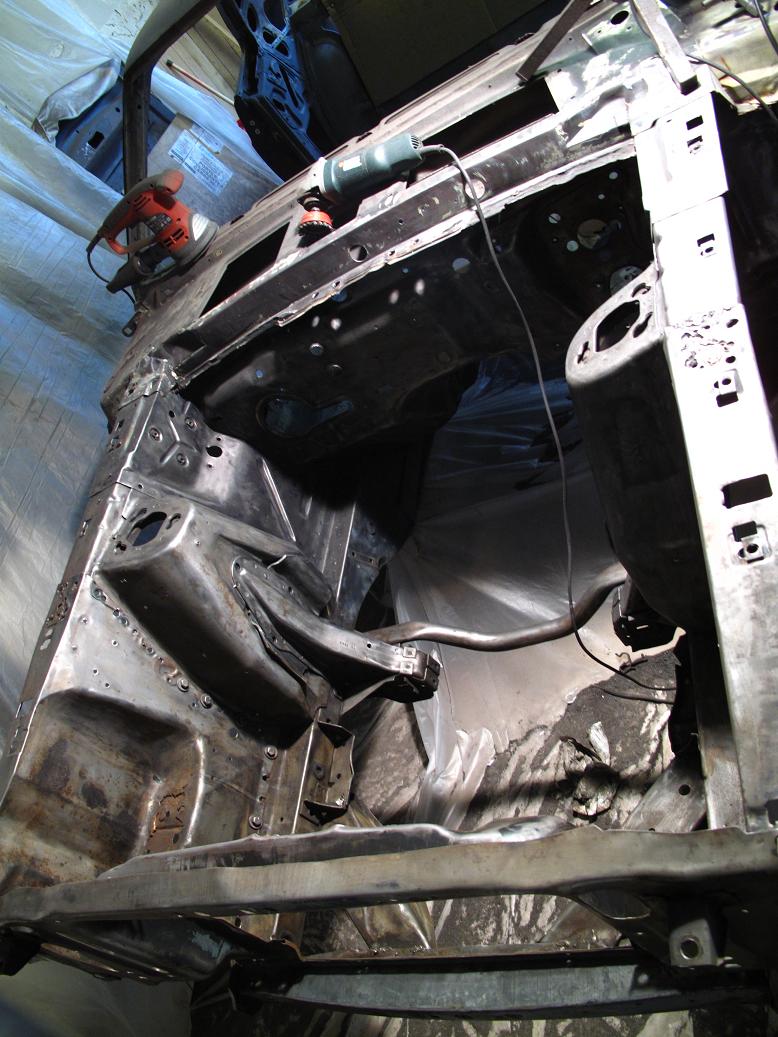

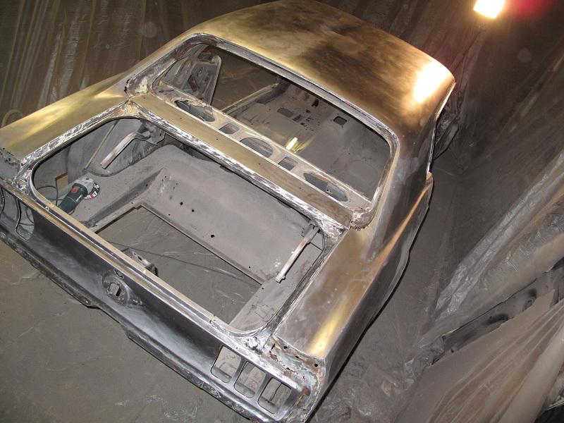

Quelques news, c'est toujours en phase de décapage, là j'ai terminé la carrosserie.
Le sablage n'étant pas très convainquant (très long car j'utilise un buse d'un diamètre réduit, je n'ai pas un compresseur qui débite assez).
J'ai donc mixé les techniques: d'abord passage au disque à lamelles 40 jusque la 2/3eme couche de couleur, puis au 60 jusque la première en prenant soin de ne pas attaquer la tôle, et passe finale à l'excentrique (grain 60).
Puis une fine couche de primaire phosphatant...ET AU SUIVANT...le compartiment monteur... là j'utilise une brosse de fils torsadés sur une meuleuse, c'est amplement suffisant (une couche de noir sur du primer.
Ah qu'est ce que je serai heureux de passer à la soudure!!!!

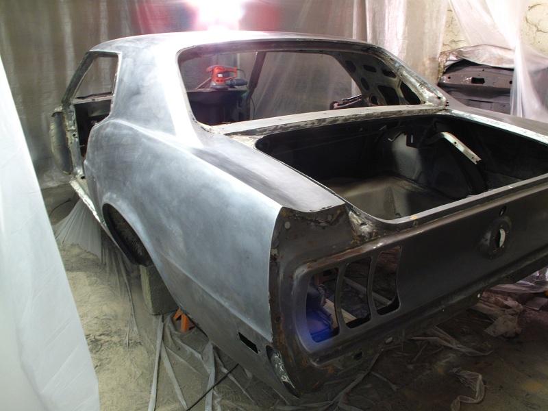

Et voilà le compartiment moteur terminé! j'en ai aussi profité pour rafistoler les corniches de la grange où je boss(302) qui datent certainement d'avant 69 (même avant 1869 peut-être).
Etape suivante : l'intérieur!

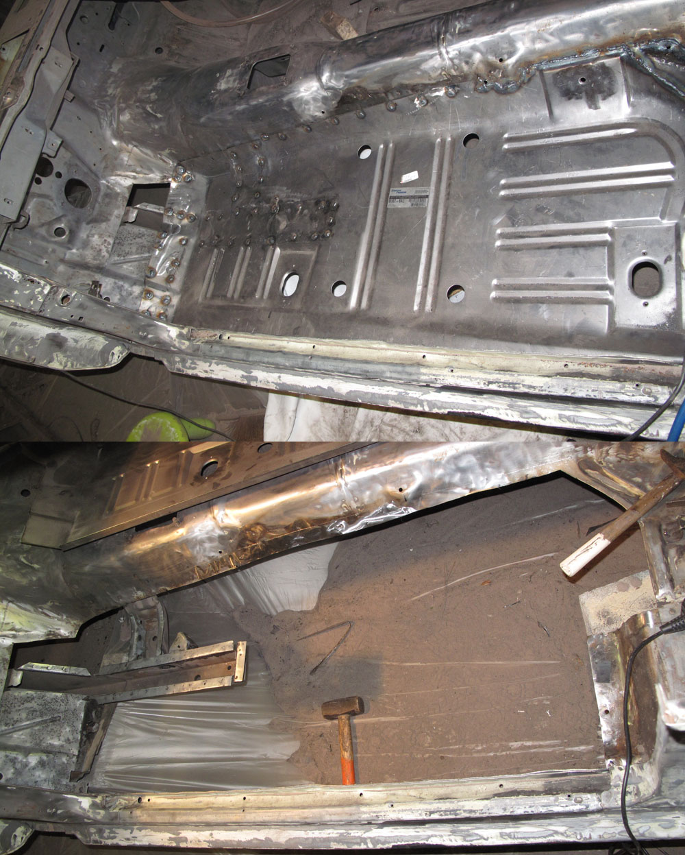

J'ai dû gratter pas mal les fonds de tirroirs pour me payer un MIG mais voilà c'est fait!
Je sais plus qui m'a dit plus haut de prendre un plancher complet...et...en effet j'aurais mieux fait de ne pas en faire qu'à ma tête!
Mais ça va quand même.
A plus!

T'inquiête j'ai fait la même connerie ! J'aurais mieux fait de prendre un plancher complet aussi, au moins tout aurait été de "niveau" :lol:
Beau boulot en tout cas, te décourage pas !
