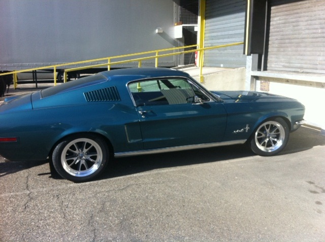

En tous cas tes pneus ont une sacré adhérence!
+1000 :mrgreen: :mrgreen: :mrgreen:
#202 Nemozis
Posté 24 October 2012 - 01:32 PM
Et hop !
Très jolies ces jantes.
Ce message a été modifié par Nemozis - 24 October 2012 - 01:34 PM.
#203 Mc Vince
Posté 24 October 2012 - 01:36 PM
La classe, elles lui vont bien ces jantes
#204 thor_eyerdhal
Posté 24 October 2012 - 01:38 PM
Effectivement les Coys sont les moins cher de ce type, donc on en a pour son argent.
Il y a surement moyen de paufiner la finition avant de les monter non?
#205 tastybonus
Posté 24 October 2012 - 02:01 PM
Oui il y a surement moyen. Ce n est jamais que de la tole chromée et non de l'alu. Mais je ne suis pas equipé pour et ne souhaitait pas payer quelqu un pour le faire sinon je serai parti sur des American Racing 427 de milleure qualité mais au double du prix.
Mais ca me va parfaitement pour ce que je souhaite en ce moment.

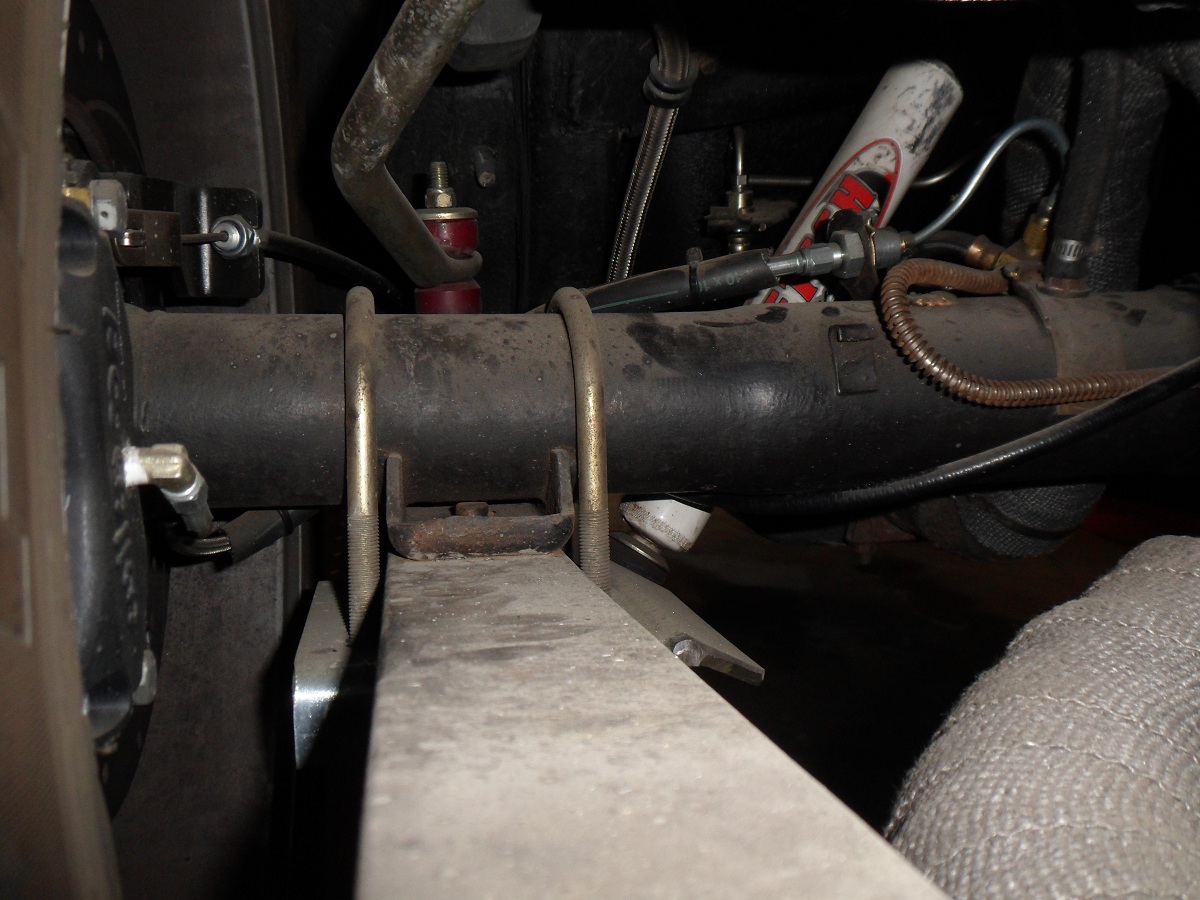

Moi j'ai soudé l'attache de la durite souple a l'un des deux U attachant le pont, j'essaie de te faire une photo
Ça donne ça :
http://www.mustangst...rarear_joeh.jpg
