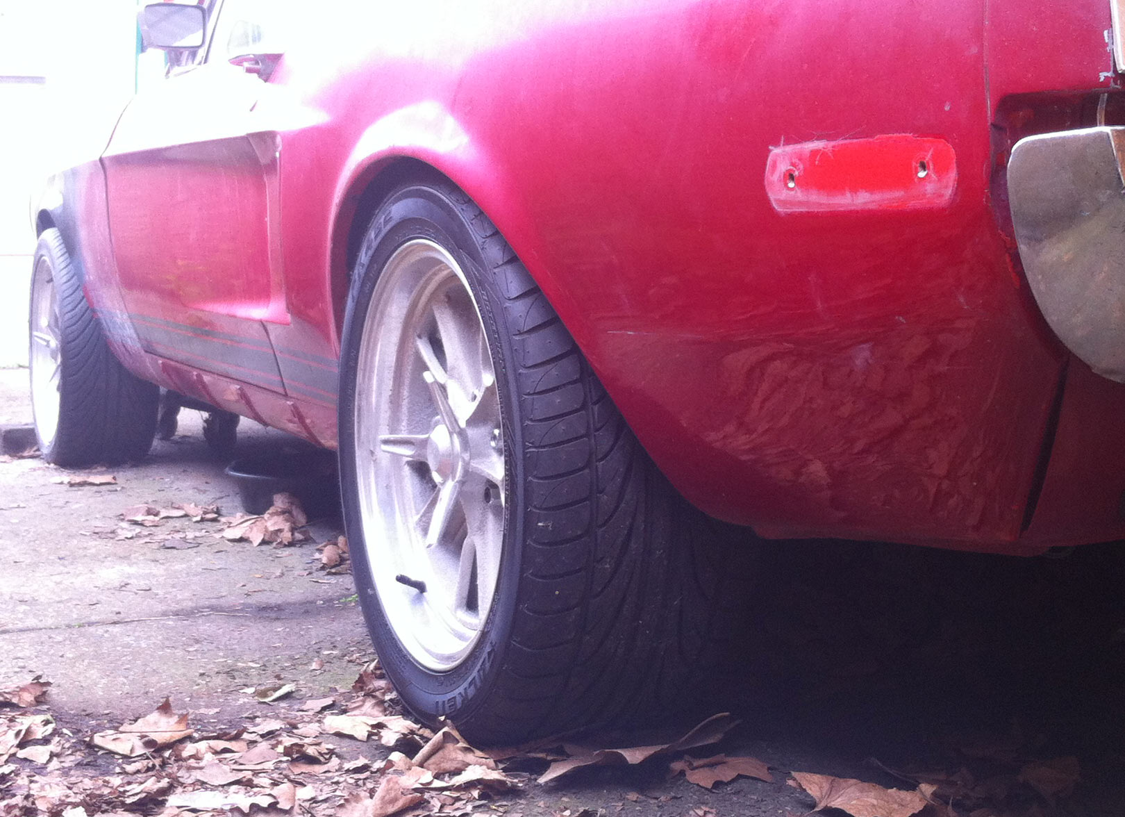

Bon et bien verdict ce soir une fois le pneu monté - ça ne passe pas ! Je veux dire que j'ai toujours le même problème. Au sol ça passe mais en dynamique avec un passager à bord ça coince.
Pour info j'ai changé les lames pour des "mid-eye" et non plus la hauteur standard, donc peut être dois je trouver des cales pour rehausser un peu la voiture ?
Par contre, concernant le look - je suis archi fan !! :D
Edit: et pourquoi le forum me balance toujours mes photos à l'envers ???? :angry:

Bah tu sais, sur la mienne, à l'AR ca touche aussi avec passager avec des 215/70/15 et des lames standard eye, çà ne se produit que de temps en temps sur des compressions brutes...
Je penses qu'avec des 215/65/15 et des amortos neufs, ca réglerait le problème.
Tes mid eyes sont en grande partie la cause de ton problème, si le backspacing est bien correct.

Bon, le problème est réglé !
Après une analyse plus précise, il semble que l'aile droite ai été réparé et pas super précisément. Un bout de métal dépassait dans le passage de roue. J'ai donc meulé très légèrement sans toucher à la lèvre de l'aile arrière. Ca passe ! Je touche toujours sur des dos d'âne en passant comme un porc, et encore ça touche légèrement - loin d'être aussi important qu'avant. Et j'ai viré les chromes aussi, beaucoup mieux sans !
La voiture est une voiture différente avec une monte en 17" - un pur bonheur ! Je redécouvre la voiture !
