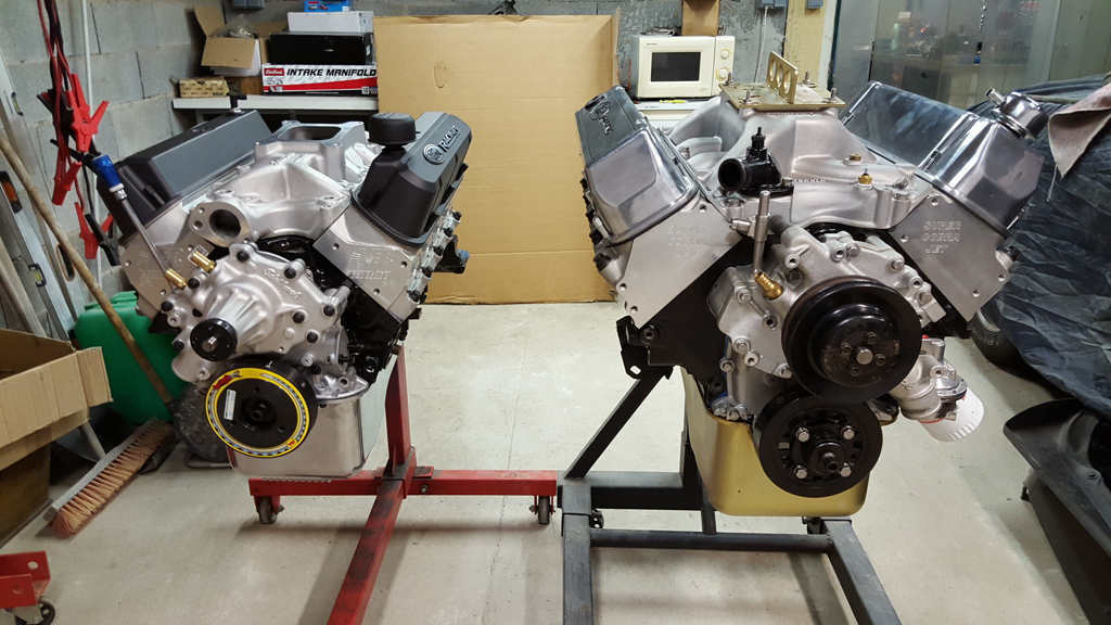

C'est 'Ready To Ship' comme ils disent chez Summit.
#685 tastybonus
Posté 04 April 2016 - 12:09 PM
Wow c'est beau !!!
#686 thor_eyerdhal
Posté 04 April 2016 - 01:34 PM
Damper TCI Rattler?
Pas de soucis avec l'atténuation des vibrations axiales?
Ce message a été modifié par thor_eyerdhal - 04 April 2016 - 01:35 PM.
#687 Romuald
Posté 04 April 2016 - 04:42 PM
Damper TCI Rattler?
 tiens ...  t'as encore lu des conneries sur les forums us toi   :laughingsmiley:
Je te rassure, il est parfaitement adapté a ce type de moteur (il est fait pour ca, contrairement au fluide damper qui n'est pas du tout adapté). Le seul reproche que j'ai a lui faire, c'est qu'a chaque fois que tu retournes le moteur sur le trépied t'as l'impression d'avoir oublié une clé de 1/2 dans le carter. Coté lissage des vibrations, c'est ce qu'il y a de plus efficace tant que tu ne dépasses pas son regime de fonctionement maxi (ceci dit, ce problème est valable pour tout les types de damper).
#688 thor_eyerdhal
Posté 04 April 2016 - 05:02 PM
Ben justement j'attendais confirmation ou pas ;)
Ils avaient l'air de penser que comme il est monolithique (comme le fuidamper) il ne pouvais absorber que les vibrations que sur un seul axe, ce qui est son rôle principal, mais un désavantage par rapport aux plus classiques avec anneau en caoutchouc qui absorbait également des vibrations sur d'autres axes...
#689 SHOVEL
SHOVEL
  • 2089 Messages :
  • Mustang:Sportsroof 70 351W.
Posté 04 April 2016 - 06:07 PM
C est vrai que quand ils sont cote a cote, on voit bien la différence de taille.
C est beauuu... :king:

Pfff la taille ca compte pas 😂
#691 cyril
Posté 04 April 2016 - 07:35 PM
#692 Romuald
Posté 04 April 2016 - 07:48 PM
Vi, sauf qu'il ni a pas de vibration critique dans ce sens la (en tous cas pas sur une voiture) et s'il en est, le peu qu'il peut y avoir sont amorties par les forces centrifuges qui sont perpendiculaires mais en aucun cas par le damper quel que soit le modèle.
T'as rasion ... crois moi, quand faut les bouger dans le garage, ca compte énormément ...
C'est moi le gros et toi le petit ... (c'est jack qui va chanter ca  :mrgreen: )

Des petits bijoux ;) , me tarde d'entendre le doux ronron de la bête Adrien ....
#694 Jack Daniels 64
Posté 04 April 2016 - 10:28 PM
En fait c'est trompeur, il y en a tout simplement un qui est un peu plus près de l'objectif.... pris en gros plan quoi !...... :camera:

Juste un peu plus visible , c est tout...

en tout cas Jack, belle paire de........culasses que tu as là
Convertible 65 GT Honey Gold
#700 Jack Daniels 64
Posté 06 April 2016 - 09:29 AM
Belles pièces en effet.... des "super cobra jet" alu Ford racing.... ça a fait un peu mal aux cou....es de mon écureuil mais je crois que ça en valait la peine.... :Evil3:
