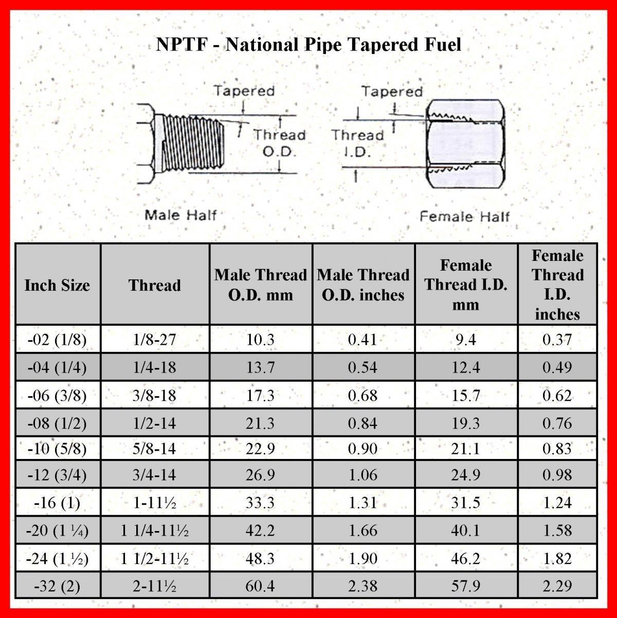

Connaissez vous les tailles NPT des plugs sur les pipes d'admission ?
Il me semble que le water temp et les autres sont de la meme taille, sauf le heater qui est plus gros. Mais meme sur le site edelbrock j'arrive pas à trouver la taille. Et j'ai pas envie de commander des plugs de la mauvaise taille....
Il s'agit d'une Torker 2.
Merci par avance!

Chez summit tu cherches à 'plug fittings'. De mémoire les petits c'est du 1/4 npt et le gros du 3/8 npt (a vérifier en mesurant)

Juste pour info, apres mesure, le gros (chauffage) c est du 1/2 et les petits plugs c est du 3/8
#706 Romuald
Posté 14 April 2016 - 04:21 PM
vi ca doit être ca. En fait les 1/4 c'est les plus petits qui vont sur les galeries d'huile du block.
