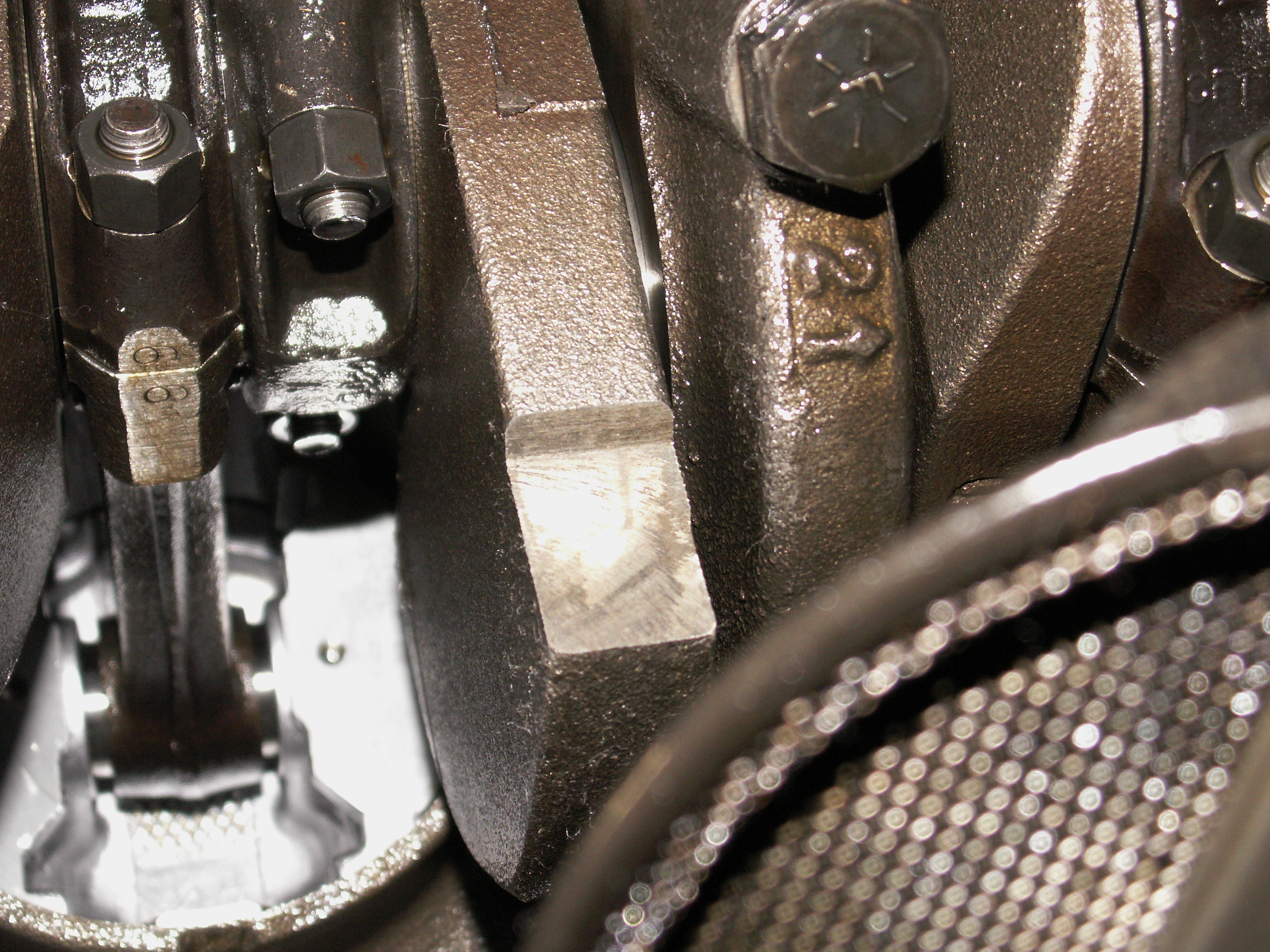

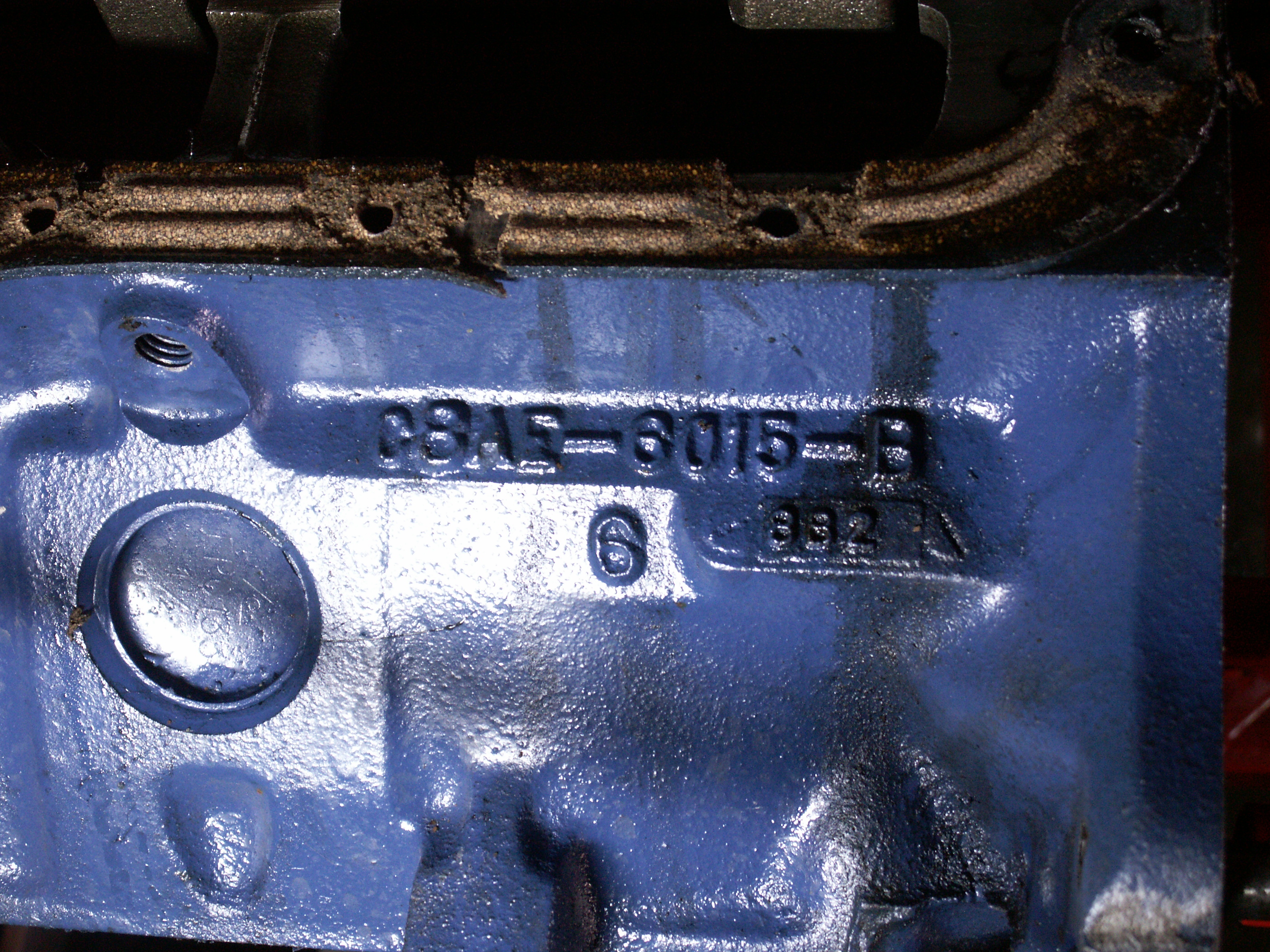

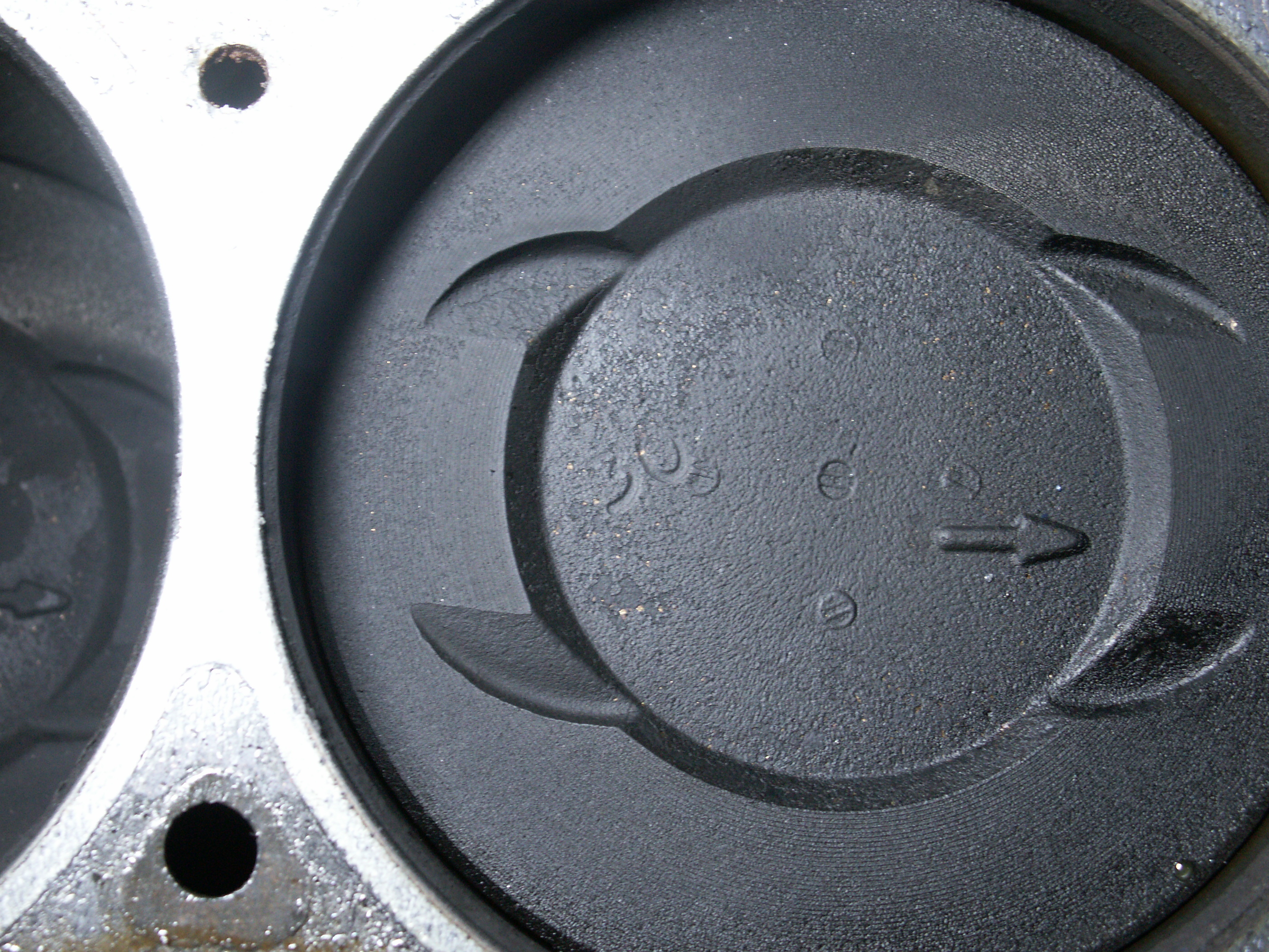

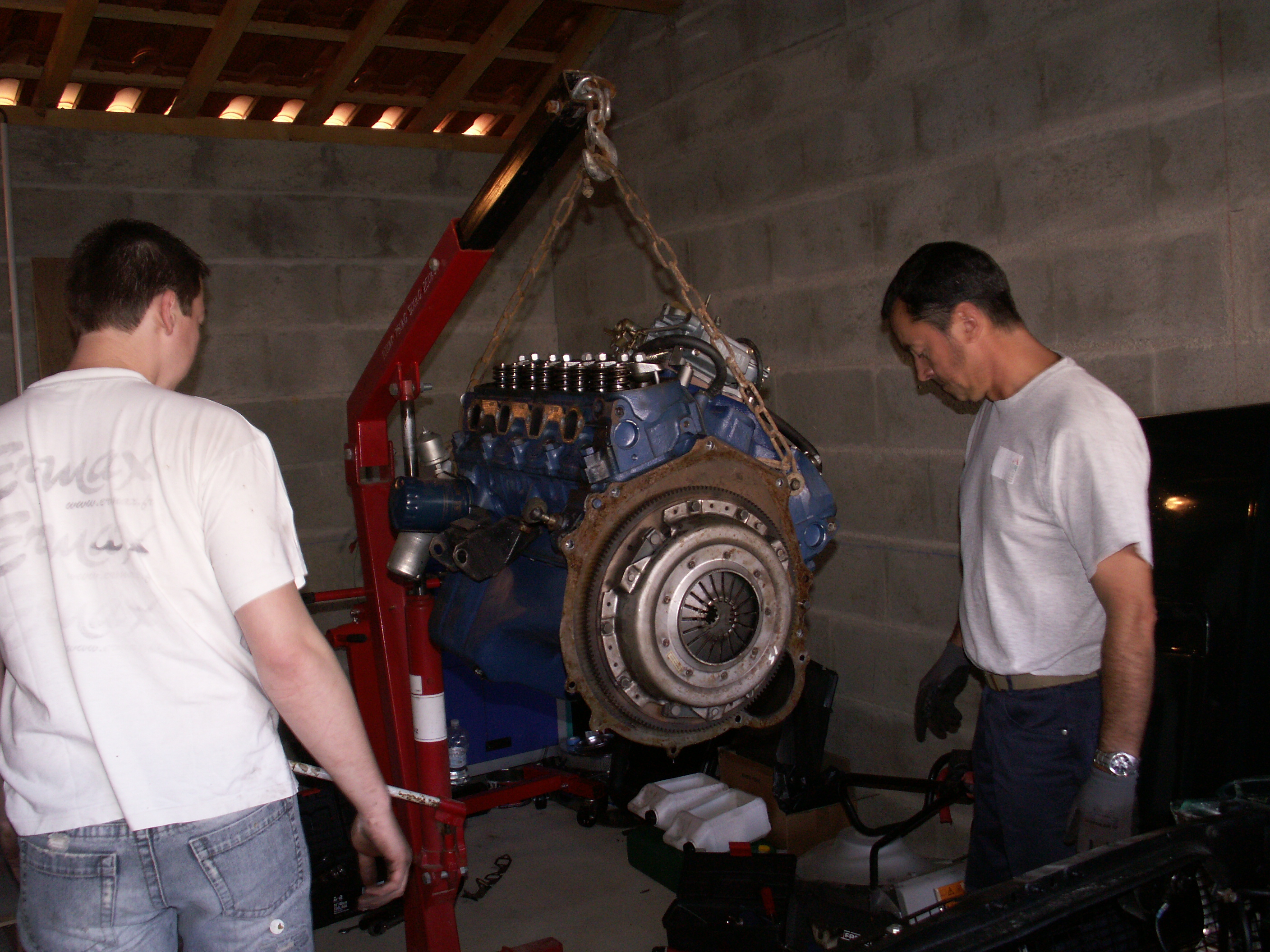

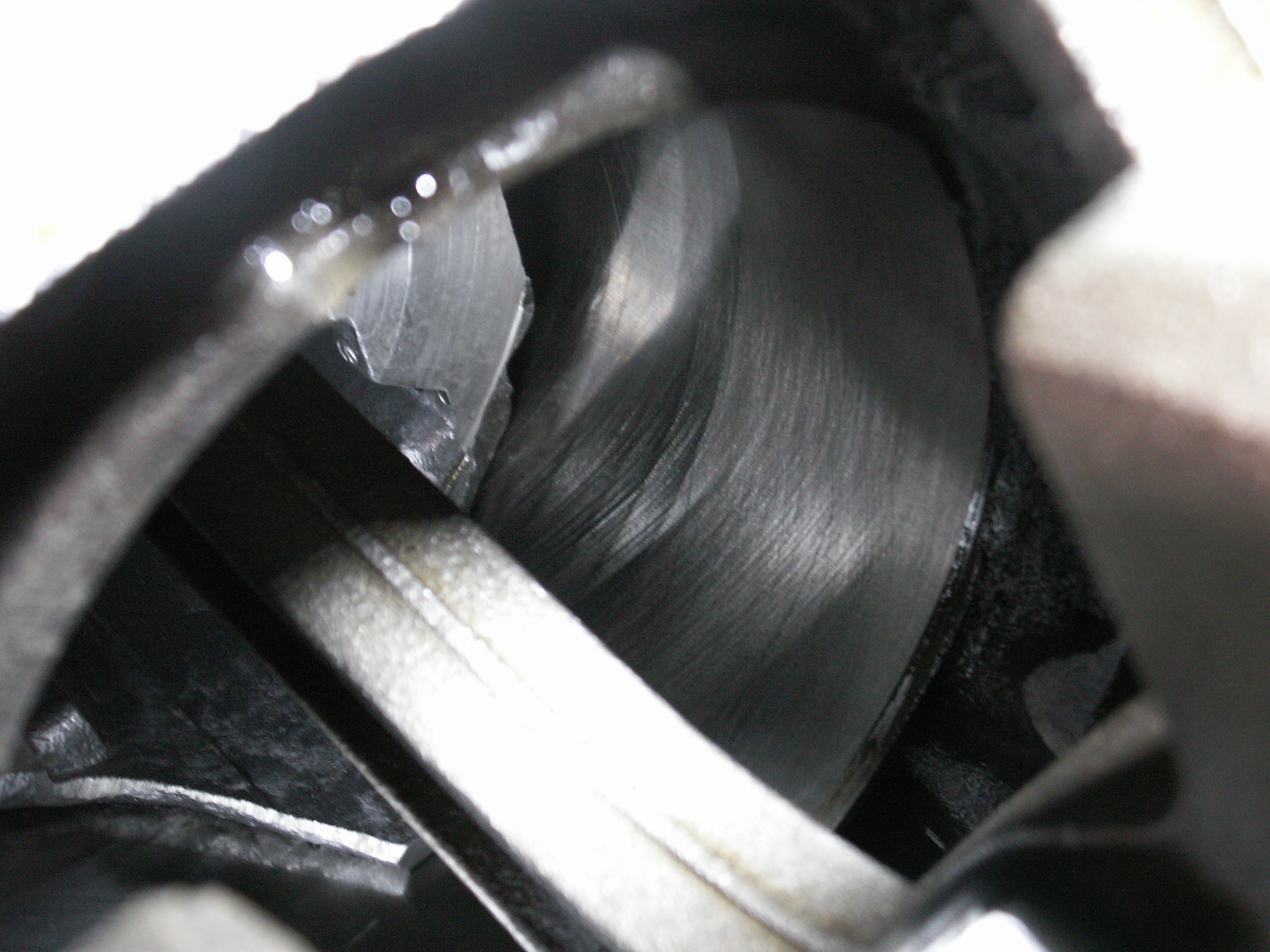

Aujourd'hui on passe aux choses serieuses :angry: :

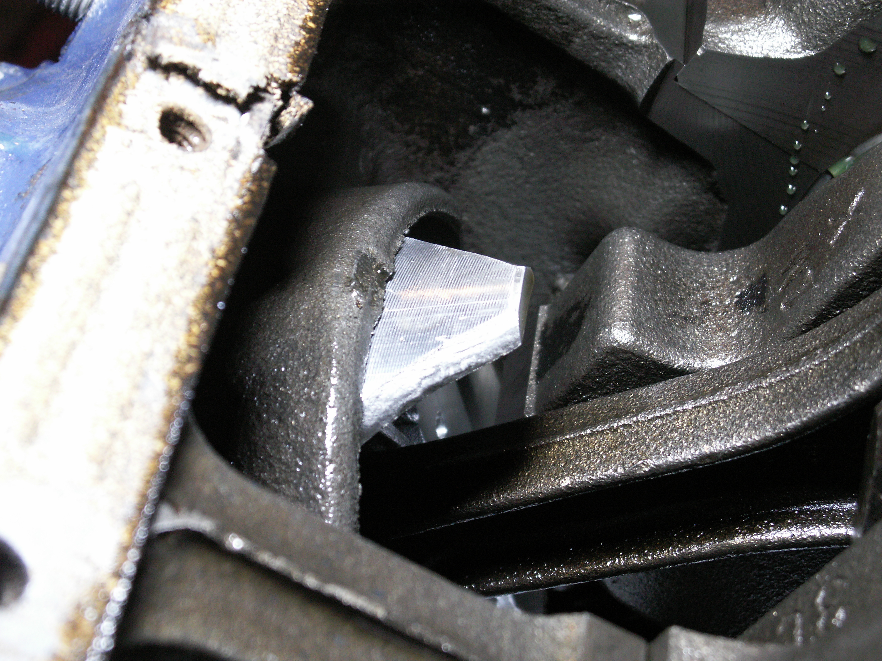

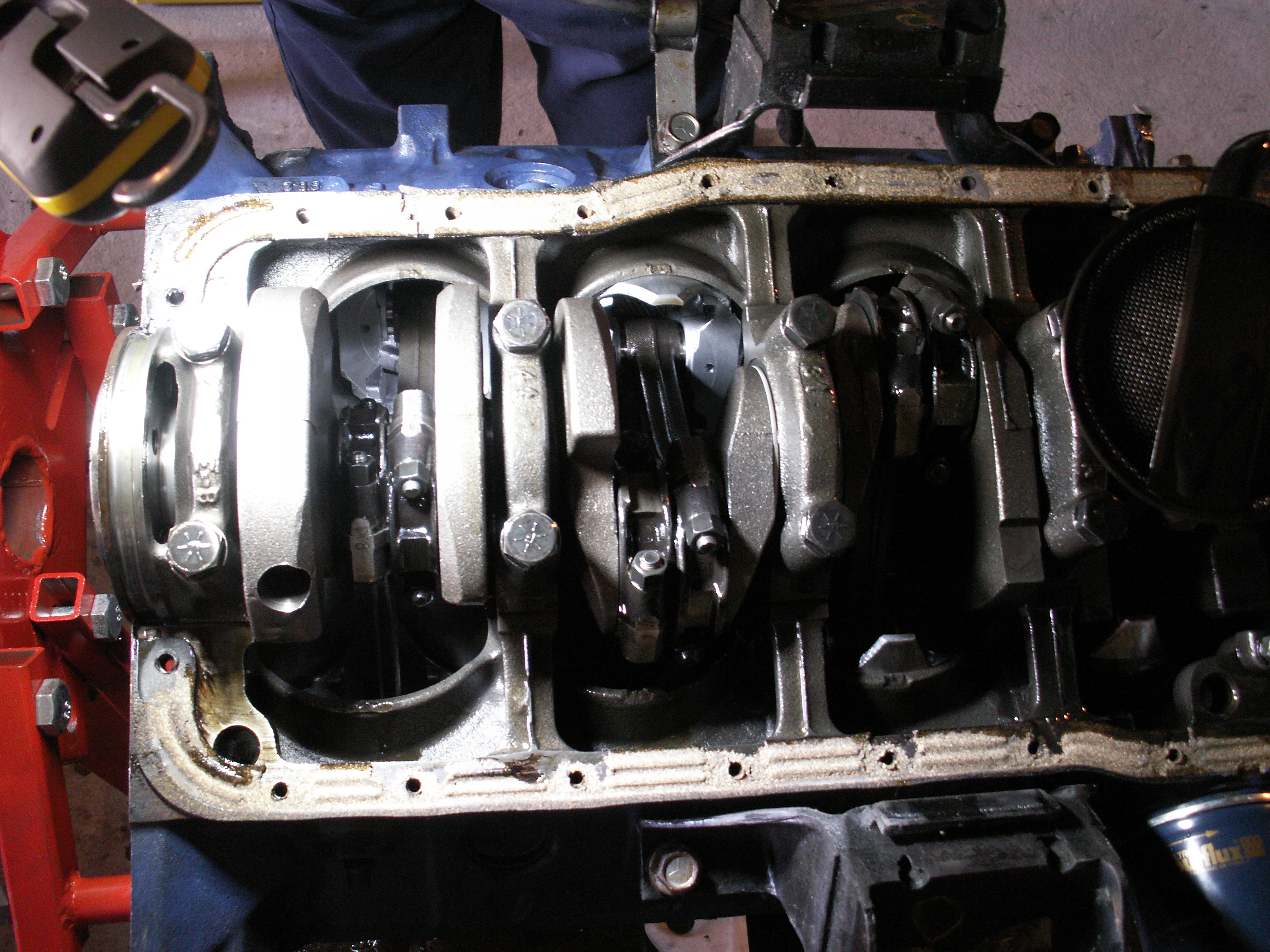

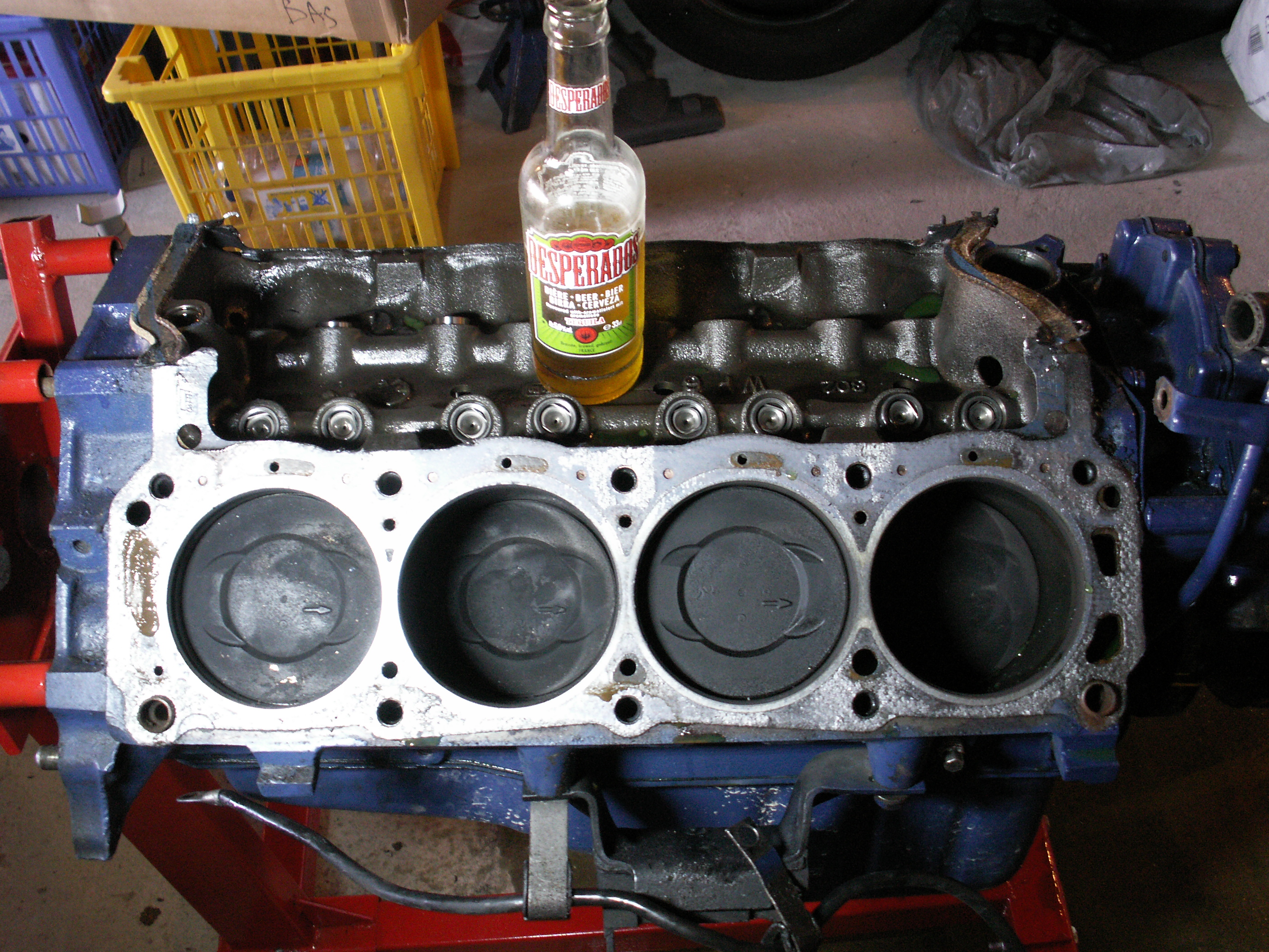

- Sortie du moulin pour voir ce qu'il a dans le corp !
- depose de la pipe d'admission
- depose culasses pour voir "l'etat" moteur
- depose du carter inf pour yeuté qu'est ce qui s'passe la'dans !
Grace à l'aide de l'ami Burnos, l'operation c'est bien passée. :mrgreen:
On a continué devoir quelque mal façon dont le vendeur ne devais surement pas etre au courant vu qu'il ne savait pas ce qu'il vendait deja a la base.(enfin bref..) :angry: :angry: <_<
Résumon un peu les trouvailles :
- Le moteur est en dernière cote soit 0.30 :mellow:
- Les pistons on l'air neuf mais n'on pas l'air d'etre des forgés mais plutôt des moulés vu la finition qu'ils avaient au niveau de la "jupe" :mellow:
- On a pas reussi a voir le numero du Vilo qui avait l'air d'avoir été équilibré par un homme de cromagnon... <_<
- En enlevant un palier de Vilo comme prevu le coussinet est bien marqué (tu m'etonnes vu la limaille dans le circuit ! On aurait dis des pepites dans le carter tellement ca brillait!)
- Embrayage made in CHINOIS
Je vous mets les photos de tout ca !
Je vais continuer de dégnaper le tous en je vous en rajouterai des que possible donc a suivre...
(photo 3 petit tchintchin a maitre bisounours Orange) :mrgreen: :lol:

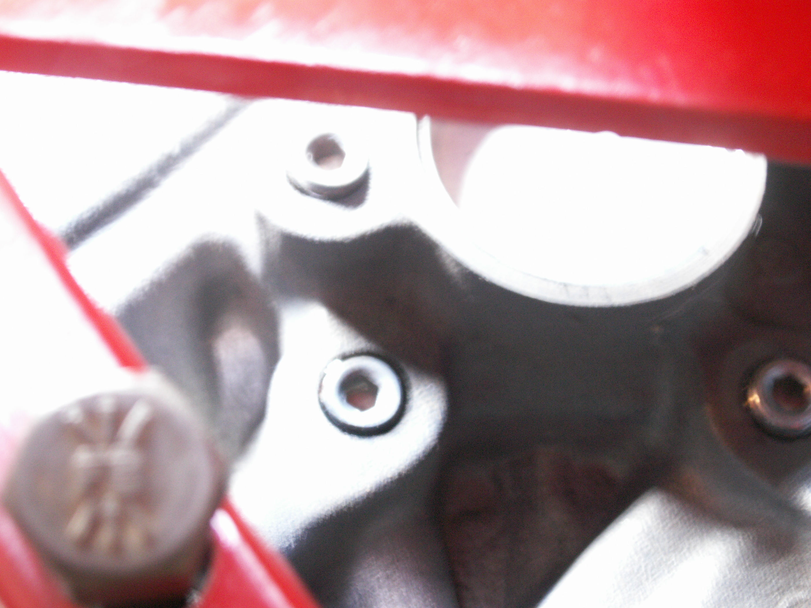

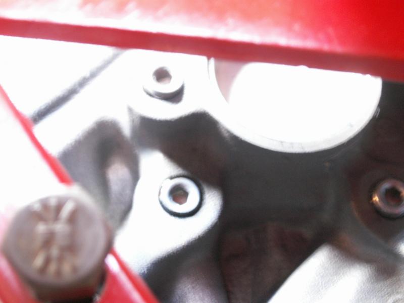

#74 chamagne
Posté 17 October 2011 - 10:42 AM
derniere photo.encoche sur le vilo qui me parait zarbi <_<
les passages d'huile sont montés avec des plugs vissés :)
pistons quasi neufs(finitions merdique) et on peut encore voir les traces de deglacage cylindre..peut etre une bonne nouvelle :)
avis du maitre es.aac :rolleyes:

#76 thor_eyerdhal
Posté 17 October 2011 - 03:27 PM
Toujours pas trouvé le marquage 1M ou 2M sur l'un des contrepoids du vilo??
#77 chamagne
Posté 18 October 2011 - 07:45 AM
me semble que c'est 1M de memoire..David?
#78 Romuald
Posté 18 October 2011 - 08:53 AM
Bha apparement c'est propre la dedans, ca a dut etre refait il ni a pas si longtemps que ca. C'est bien du 030 avec des pistons cast tres ordinaire. Pas besoin de fretiller du kiki devant la photo des plugs de passage d'huile vissés sur l'arriere du block, il sont tous comme ca. La modif vissé ne concerne que ces meme passage mais coté distribution. Sinon z'auraient pus changer les vis de pallier, et lisser les bas de cylindre, c'est pas ce que ca coute ... En tous cas, une bonne base pour se balader dans les 20" au 1/4 de miles Image IPB

Posté 18 October 2011 - 09:18 AM
Je vais revivifier des que je rentrerai ce soir !!
Pour ce qui est des piston si mes fut sont bon je pourrais quand même mettre des pistons forger de 302 sans faire de modif ?
#80 Romuald
Posté 18 October 2011 - 09:28 AM
Bha faut mesurer et si c'est dans les cotes et en etat, c'est jouable.Si ils n'ont pas bouffé les cotes aux alesages ca te laisse un peu de marge vu qu'un forgé accepte un poil plus de jeux qu'un cast. Sinon, t'as le 040
