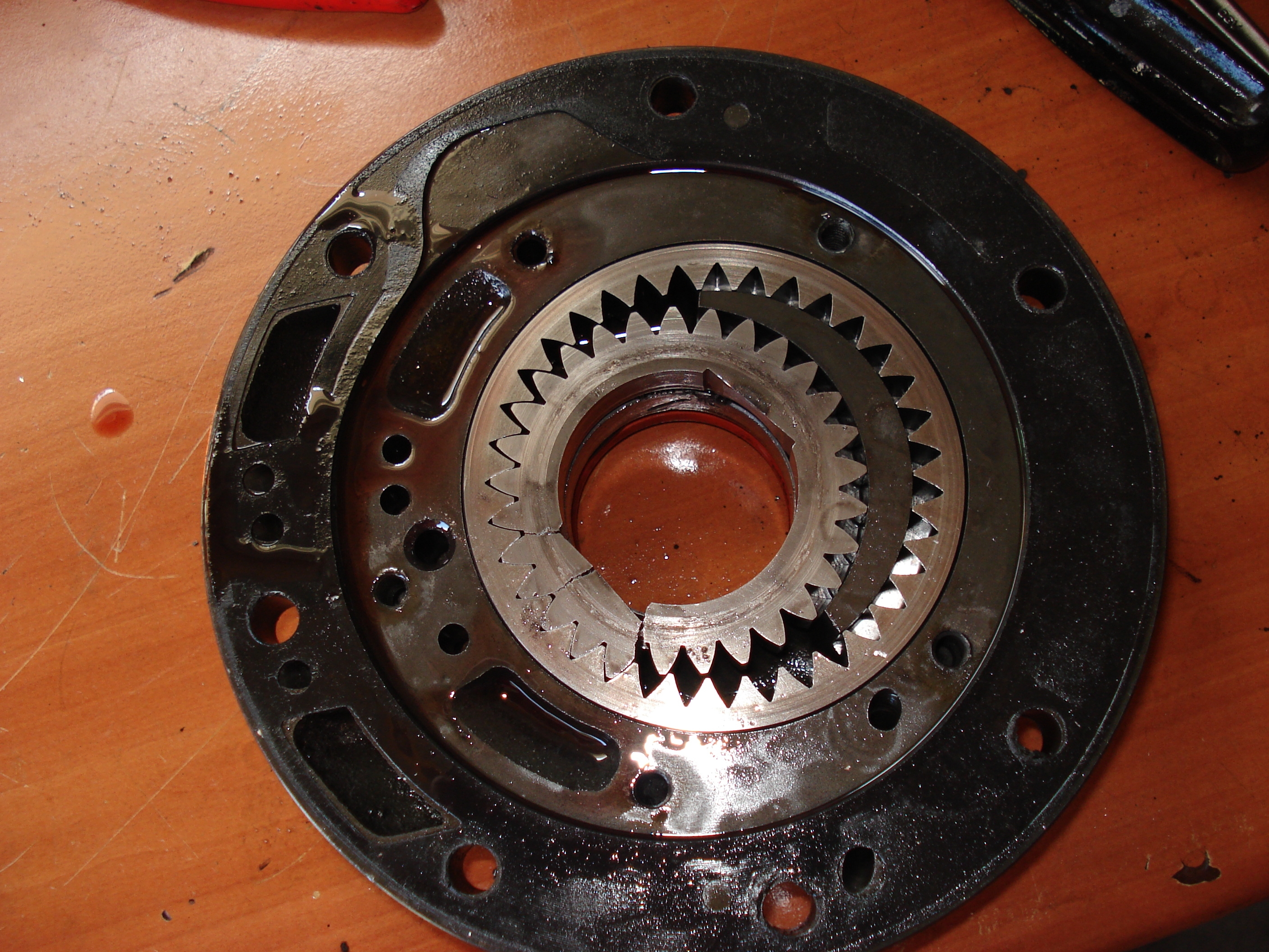

Par contre j'ai un soucis avec la boite auto, elle ne veut rien savoir. Pourtant elle marchait parfaitement avant la réfection moteur.
La vidange, mise à niveau et purge avec la technique qui va bien sont fait et ce moteur tournant mais aucune vitesse ne s'enclenche:
- Pas de marche AR
- En position neutre elle reste même bloquée, pas de roue libre.
- Bizarrement quand on démonte les 2 tuyaux qui vont à l'avant de la voiture sur le radiateur de boite, pas d'huile qui en sort
On pense à la pompe HS.

à mon avis, connerie au remontage ;) à tu bien mis le converto sur la boite (bien enclencher le convertisseur dans la pompe) puis mis le tout sur le moteur ? j'espère que tu n'as pas endommagé la pompe ou le convertisseur, car ça a dû forcer dessus !
je pense que tu n'actionnes pas la pompe, car même une boite qui ne marche pas... il y a toujours qqchose qui s'y passe ;)

Bonjour Marc,
Le convertisseur était bien enclenché sur la boite.
Après une journée passé au Mans Classic, ce dimanche dépose de la boite et ouverture de celle ci, le constat est sans appel:
le ressort du joint spi d'entrée de boite c'est fait la malle (certainement lors du montage du convertisseur et on a retrouvé une partie de celui ci dans le corps de la pompe à huile de la boite auto.
Bilan de l'opération, excentrique HS car cassé en plusieurs endroits :angry:

Ah m* :s
Plus qu'à refaire ta pompe !
courage !

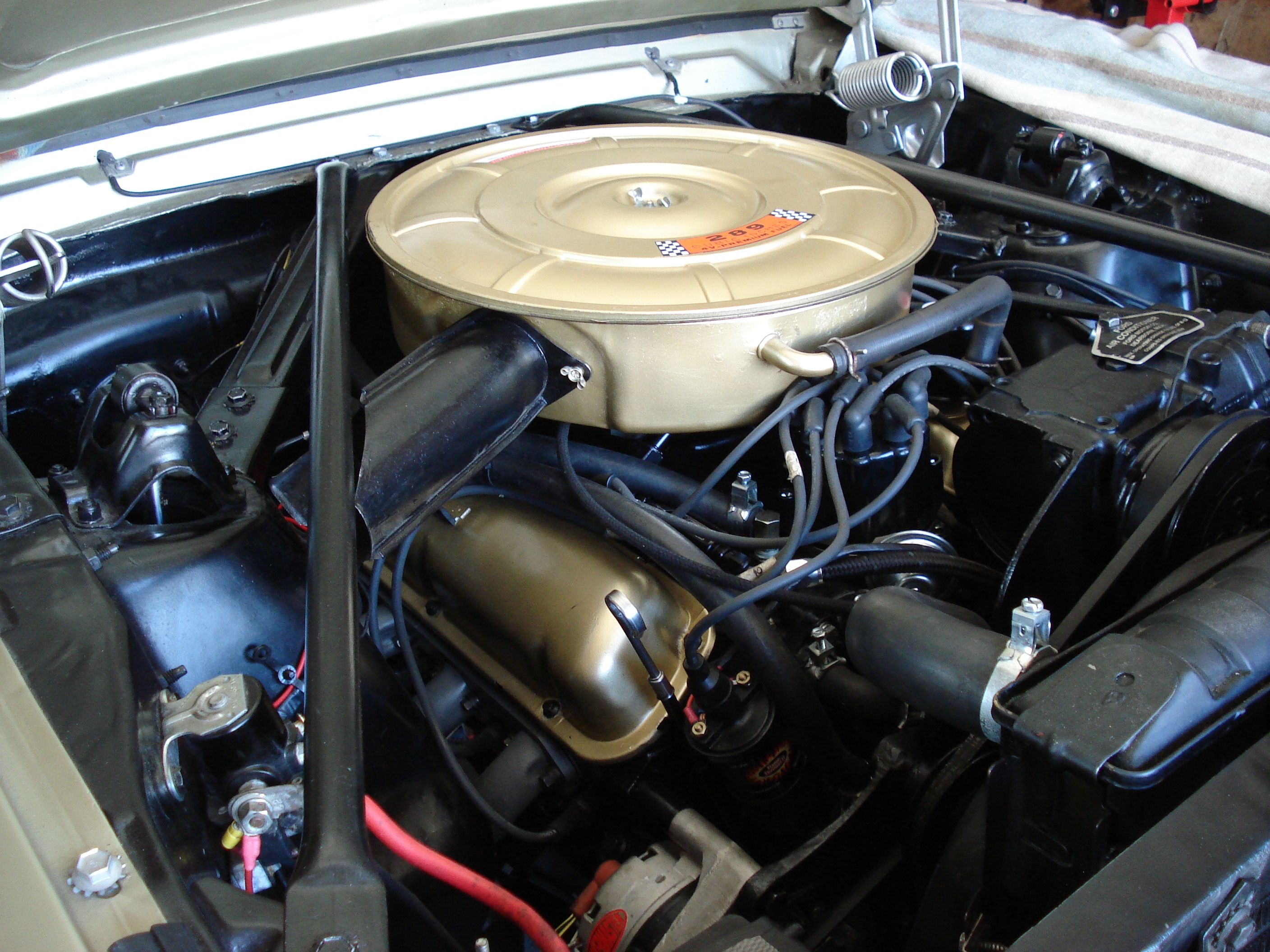

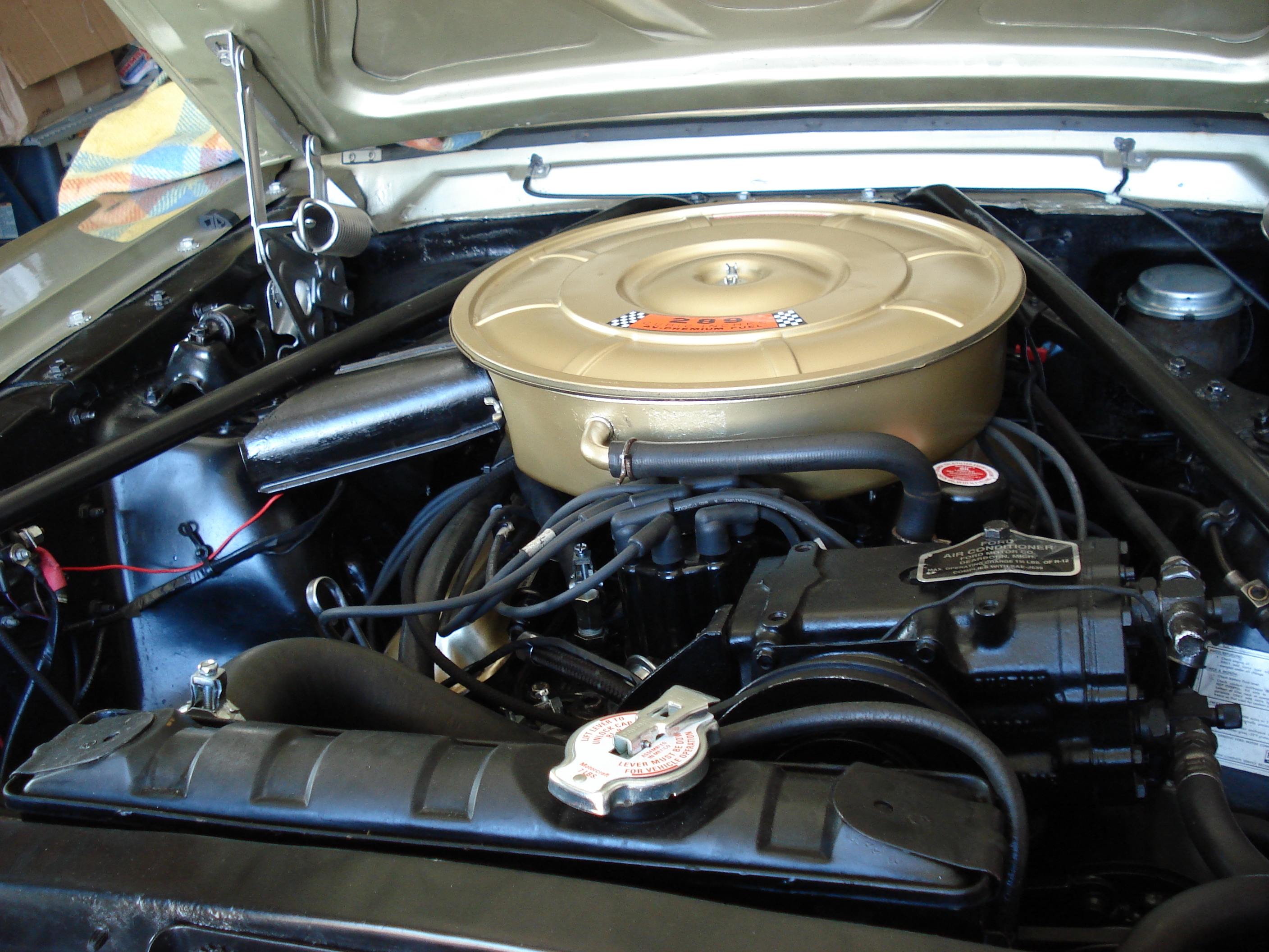

voici des photos du moteur dans son compartiment moteur :
