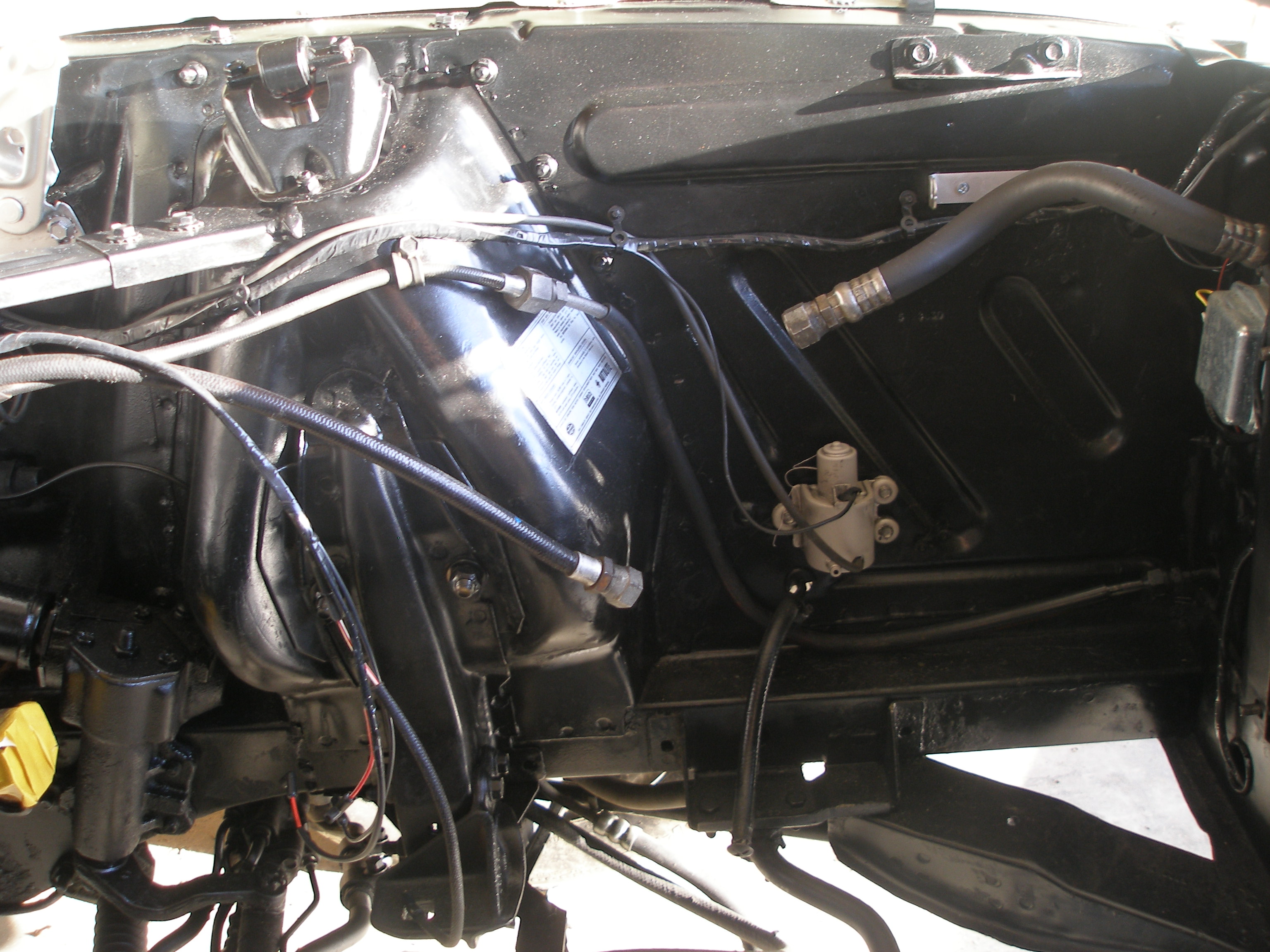

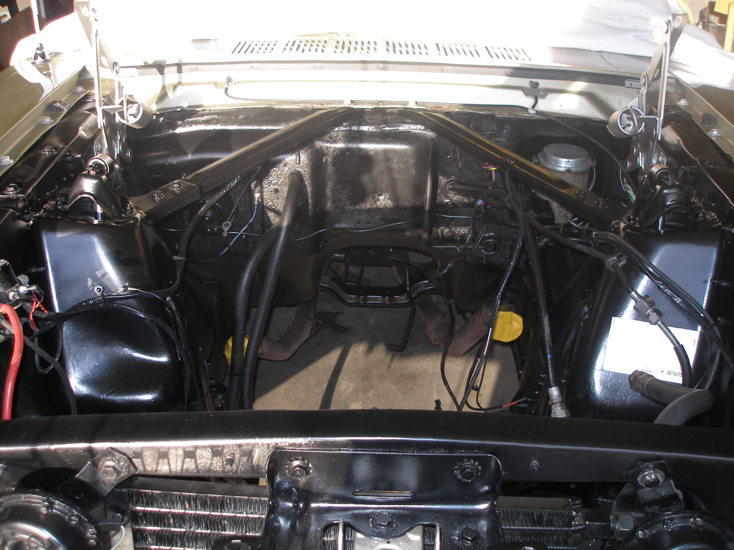

Bonjour,
quelques news, en attendant la greffe de son cœur, le compartiment moteur est nettoyé, repeint et tous les faisceaux électriques sont remplacés par des neufs "Concours Version" respectant tous les codes couleurs et connecteurs comme à l'origine de chez "Alloy Metal's".
Convertible 65 GT Honey Gold

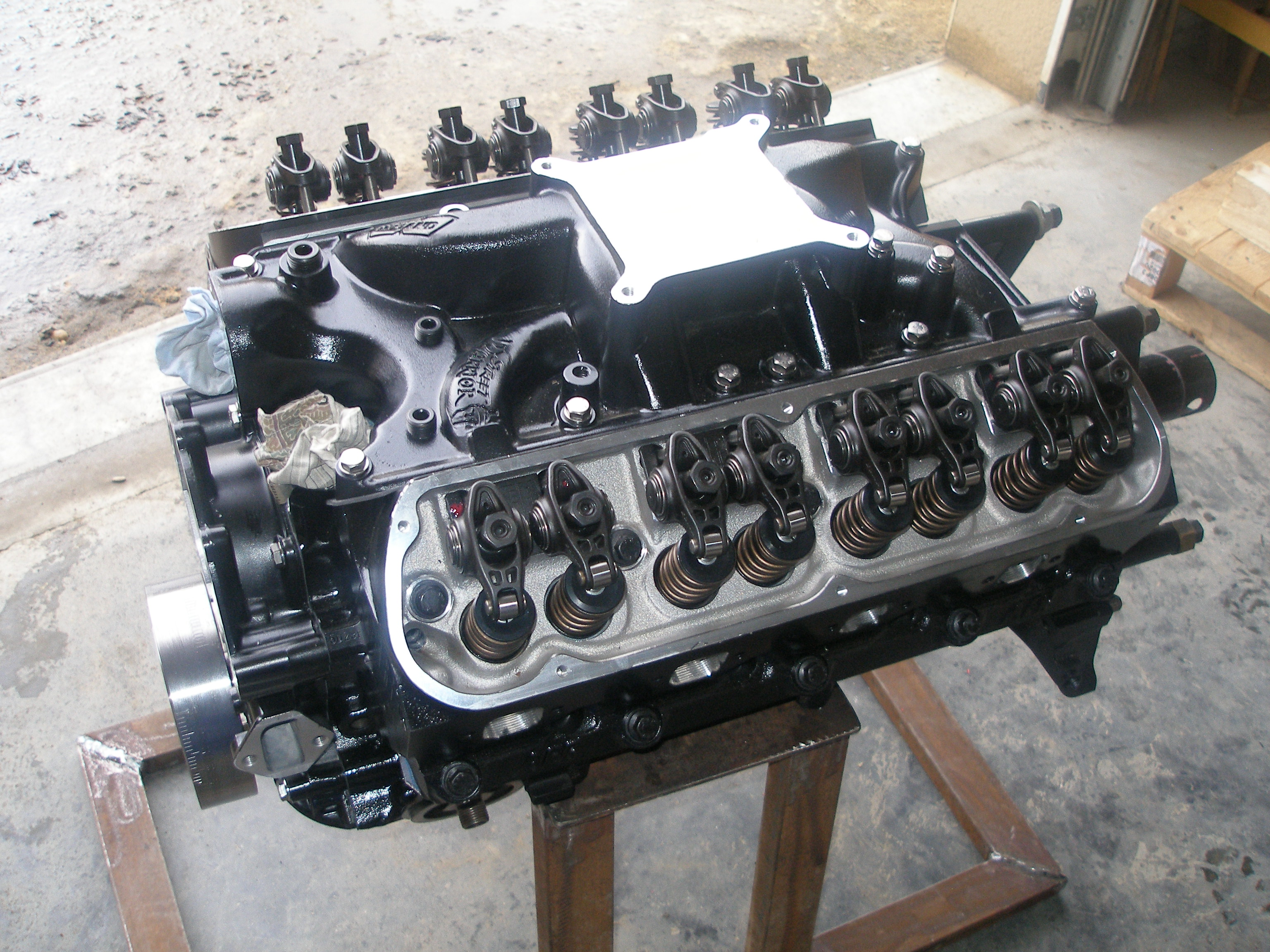

Posté 14 April 2012 - 04:29 PM

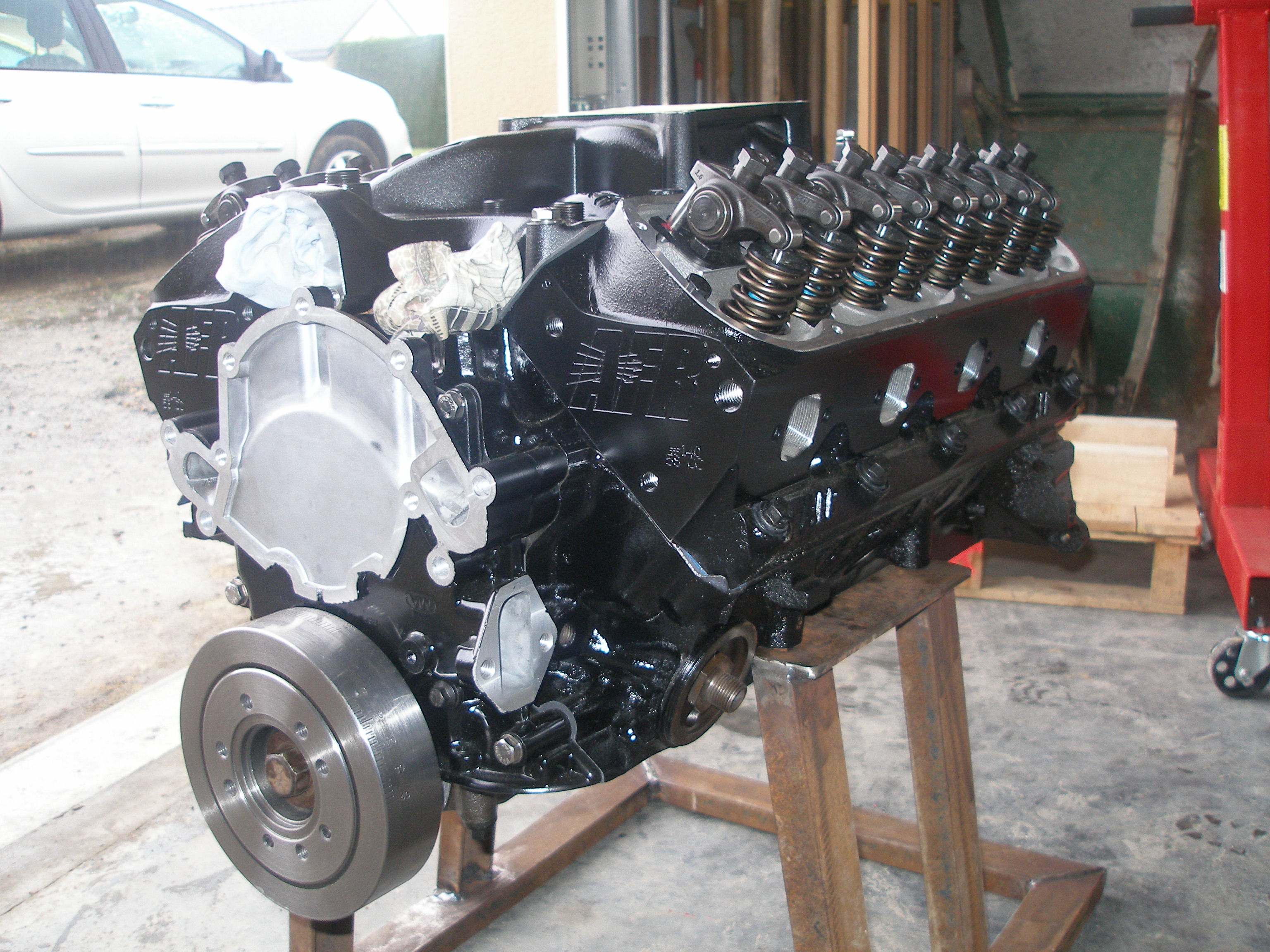

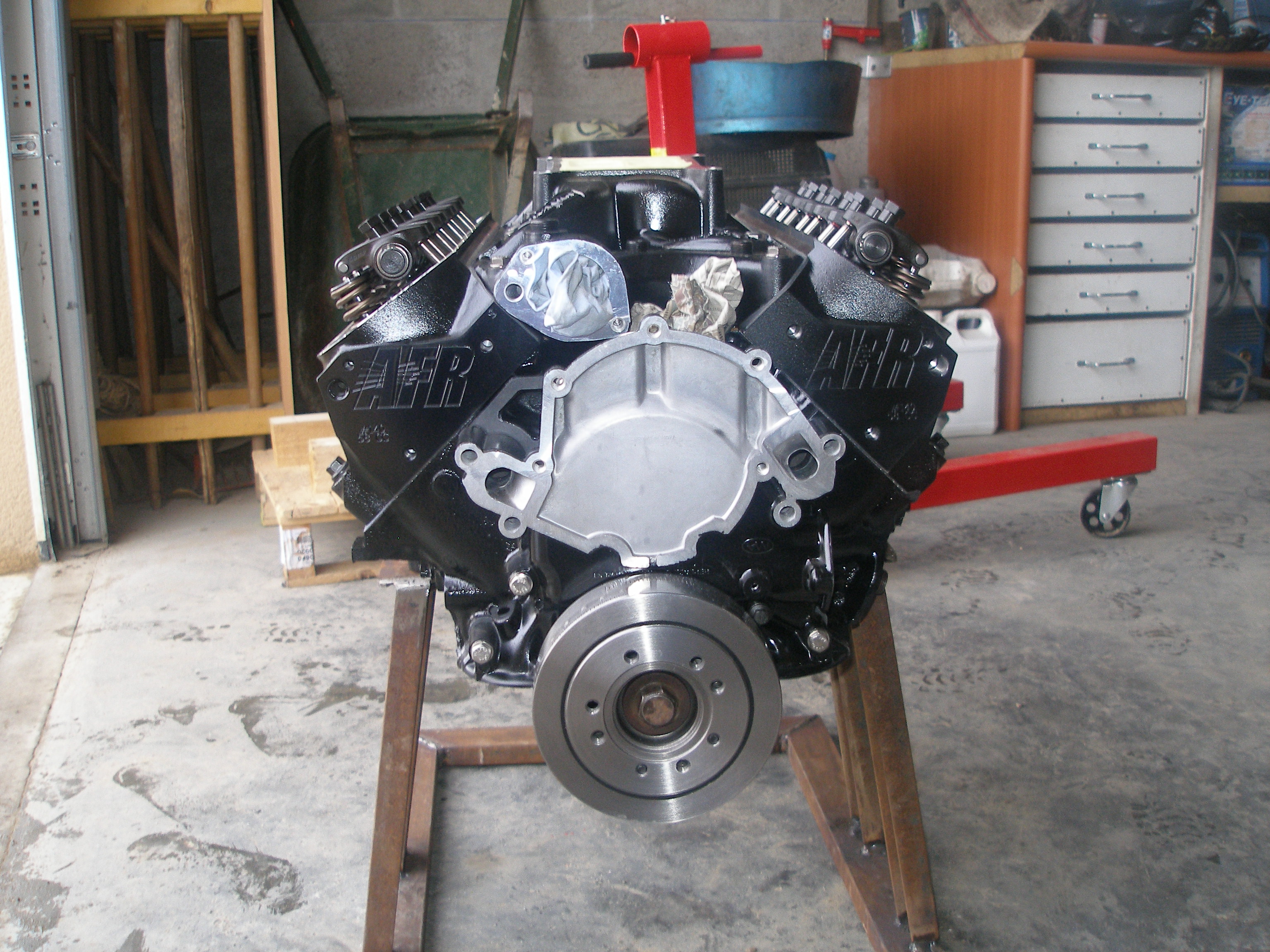

Bonjour,
le moteur est de retour en Anjou de provenance de chez le sorcier Dijonais.
Magnifique travail mais ça, je n'en doutais pas.
Me reste à monter tous les équipements toujours en backorder chez summit pour une bricole.
Les photos
#28 thor_eyerdhal
  • 9823 Messages :
Posté 14 April 2012 - 05:13 PM
BO!
Quel modèle les AFR?
#29 Romuald
Posté 14 April 2012 - 07:25 PM
BO!
peut f'oute
#30 Sponge
Posté 14 April 2012 - 07:59 PM
Salut,
Superbe en noir. C'est du noir restom?
Merci,
#31 Adelante
  • 3199 Messages :
Posté 14 April 2012 - 08:56 PM
Beau moulin !!
:D
ça va pousser !!
#32 thor_eyerdhal
  • 9823 Messages :
Posté 14 April 2012 - 11:08 PM
peut f'oute
On te demande rien!
Pour une fois :mrgreen:
Ce message a été modifié par thor_eyerdhal - 14 April 2012 - 11:08 PM.
#33 Romuald
Posté 15 April 2012 - 07:08 AM
C'est pas vraiment un moteur trop poussé, mais c'est que de la bonne piece. (Pour les culasses ce sont des 165). On est resté sur un aac relativement soft vu que c'est pour mettre dans un cab, mais ca va quand meme tres bien marcher et au besoin ... il y a du potentiel. Le noir c'est Restom.

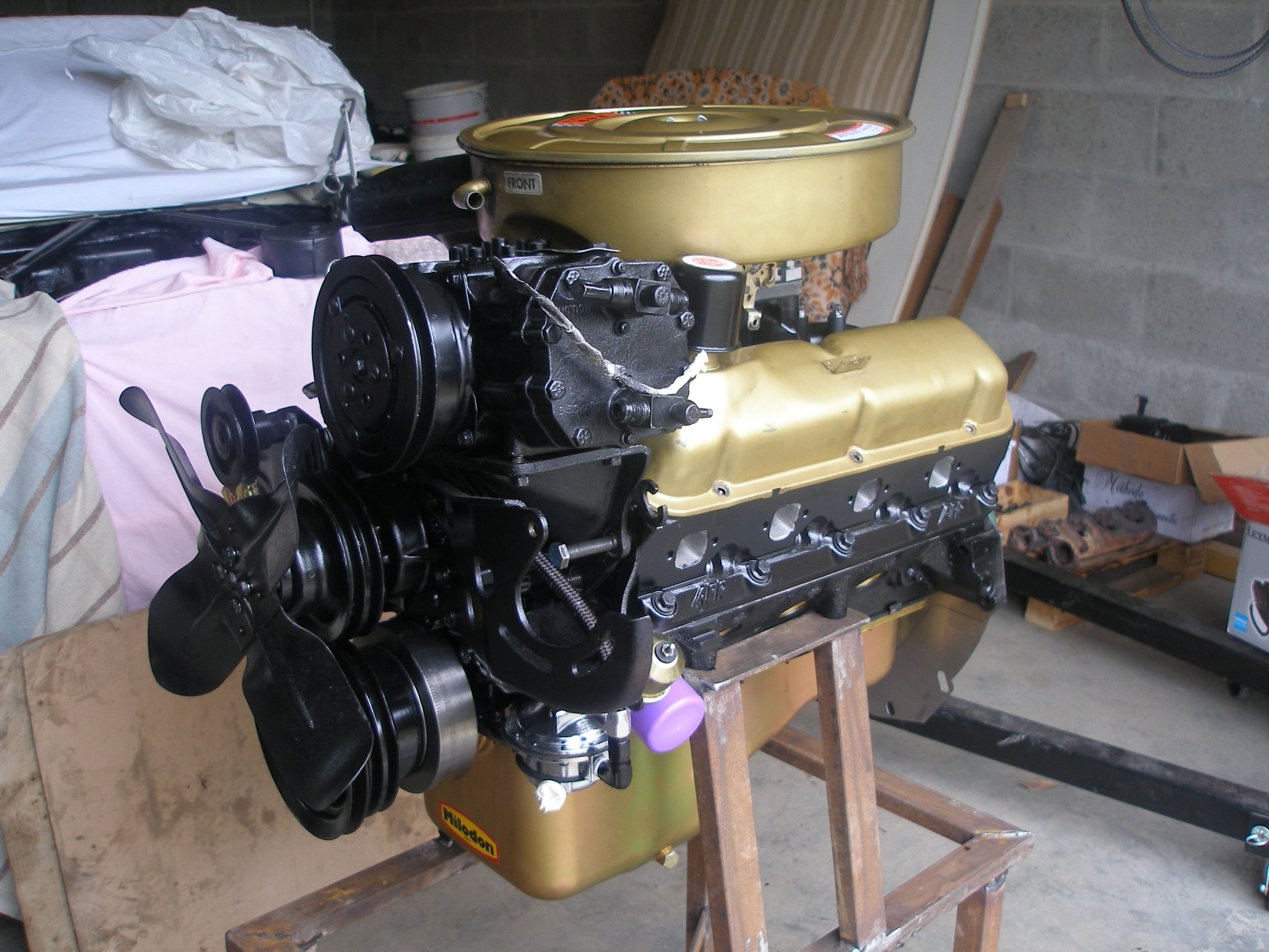

Posté 05 May 2012 - 04:13 PM

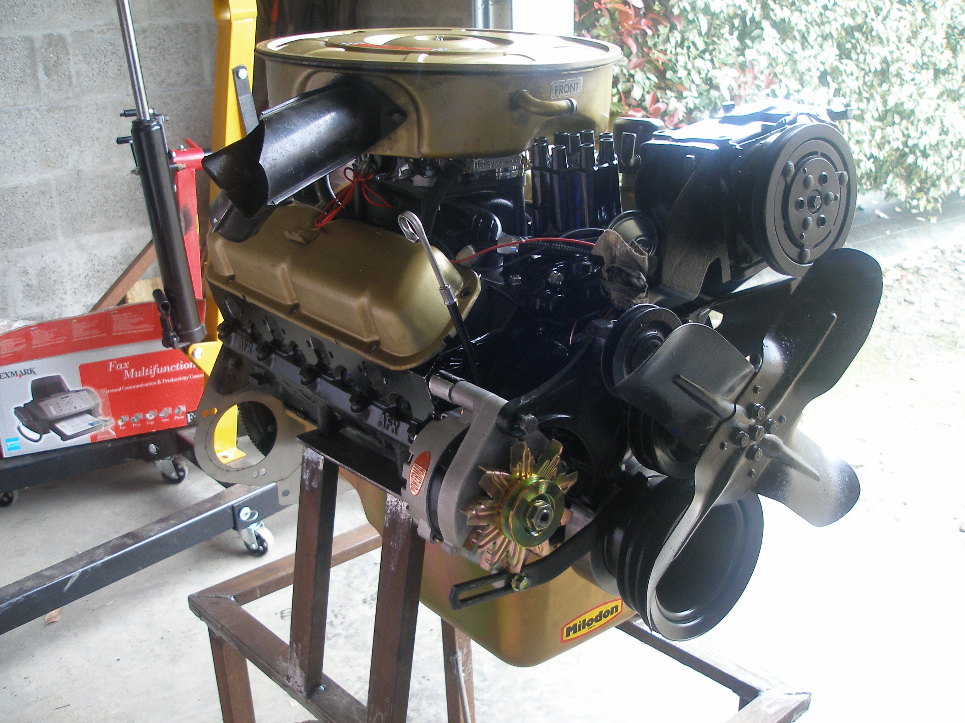

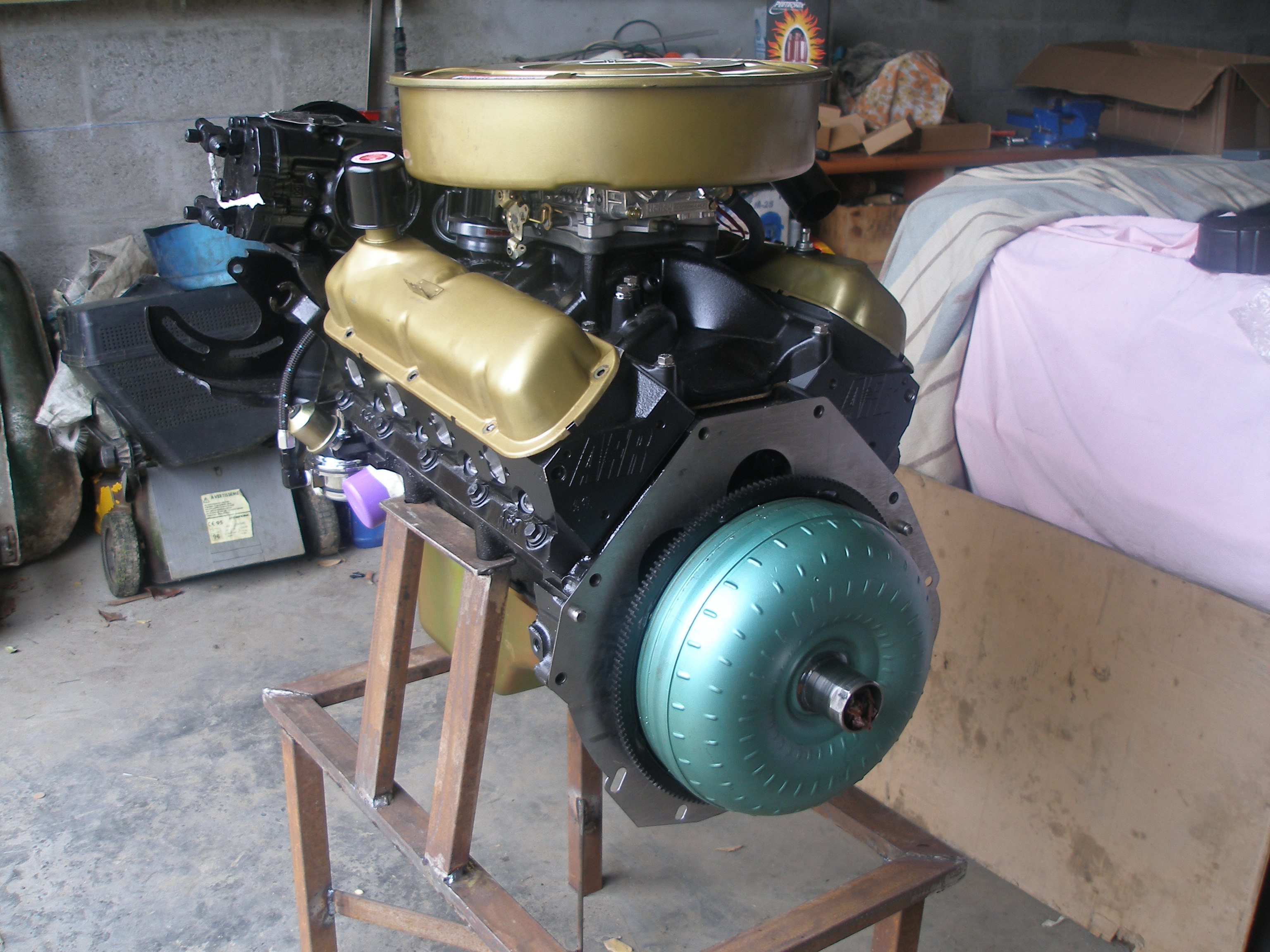

Bonjour,
un peu de news, le moteur avance petit à petit et devrait bientôt retrouver son compartiment pour une mise en route que j'espère proche.
Encore en attente de pièces en commande et d'autres à venir, c'est fou il manque toujours une vis ou un raccord pour terminer.
Perso j'aime bien, un moteur "modernisé" mais avec un look proche de l'origine, ce que je cherchais.
#35 thor_eyerdhal
  • 9823 Messages :
Posté 05 May 2012 - 04:42 PM
BÔ!
#36 Romuald
Posté 05 May 2012 - 04:49 PM
Ouais, sympa le look stock avec ce qu'il y a dedans Image IPB
Attention a etre sur que les basculeurs ne viendront pas toucher les cc. Pense a monter un timing pointer (6x0.75) parce que le trou debouche a l'interieur et pour faciliter la lecture, tu fais une recherche avec les mots clés 'Timing Tape' sur summit (attention au diametre du damper)
#37 Sponge
Posté 05 May 2012 - 11:00 PM
Un peu zarb le filtre à huile violet... Lol
#38 Flo
Flo
  • 272 Messages :
  • Location:Panama Ciudad
Posté 05 May 2012 - 11:37 PM
Bonsoir Romuald,
oui les caches culbu sont juste posés, je suis en attente de réception des spacers.
Pour le timing pointer, un "homemade" est en cours de fabrication et merci pour les Timing Tape, ji pensais plus.
Je risque de te poser 1 ou 2 questions avant la mise en route :mrgreen:
#39 Flo
Flo
  • 272 Messages :
Posté 05 May 2012 - 11:39 PM
C'est juste une protection pour éviter l'intrusion de poussières, un beau rotunda doré attend sur l'étagère

Beau moulin :D
pourquoi as tu mis le convertisseur sur la flexplate ??
tu dois d'abord le mettre sur la boite, puis le boulonner sur la flexplate.
