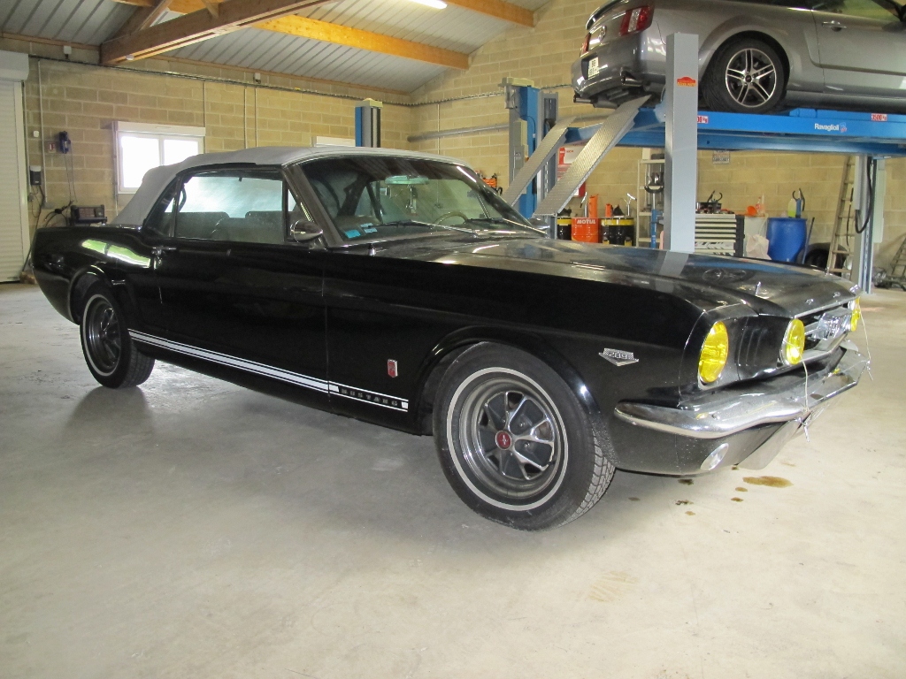

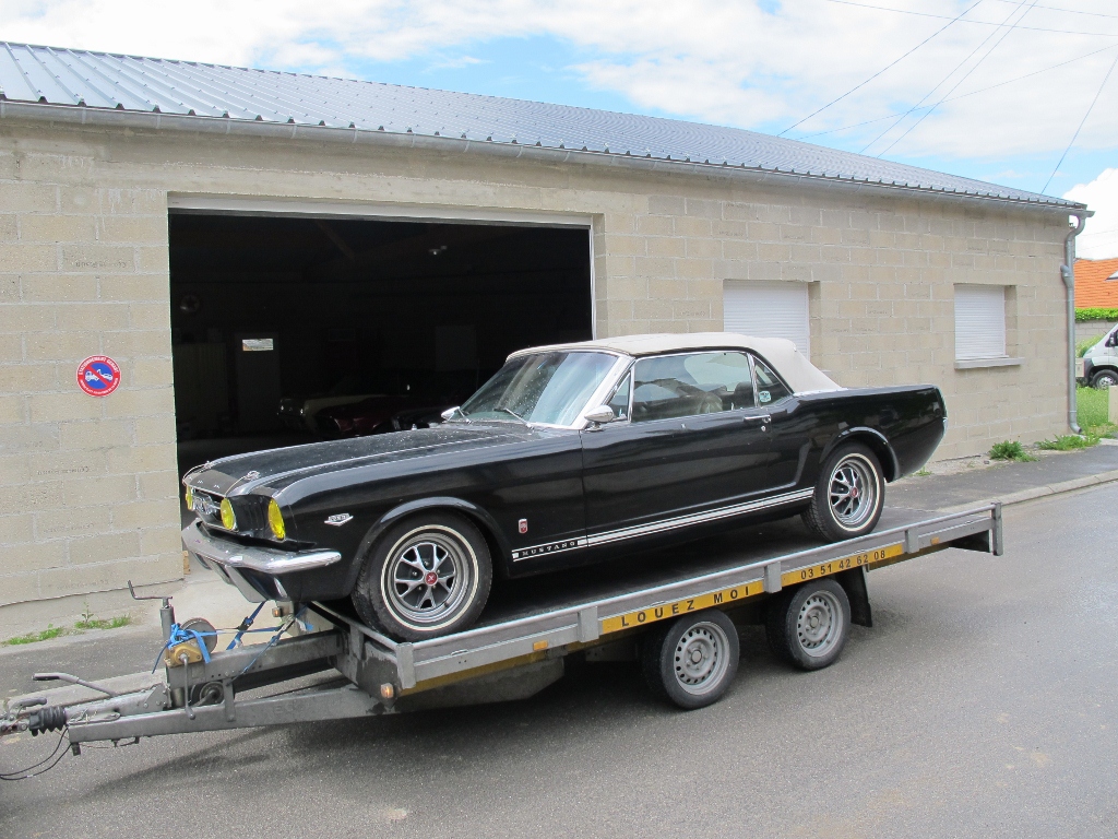

je l’espère Stéphane voici quelques photos !

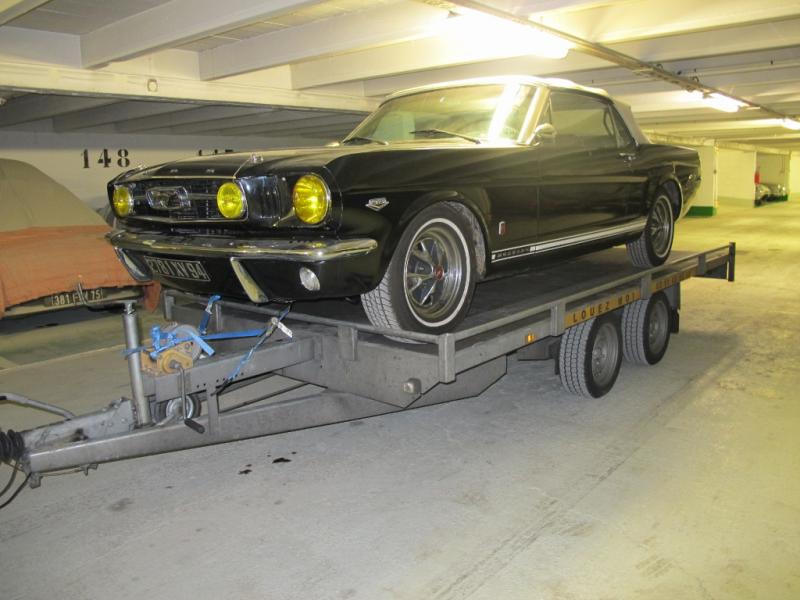

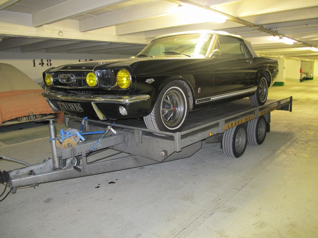

IMG_1836 (1024x768).jpg au départ de paris
IMG_1837 (1024x768).jpg arrivée au garage
IMG_1838 (1024x768).jpg dans le garage avec ses copines !

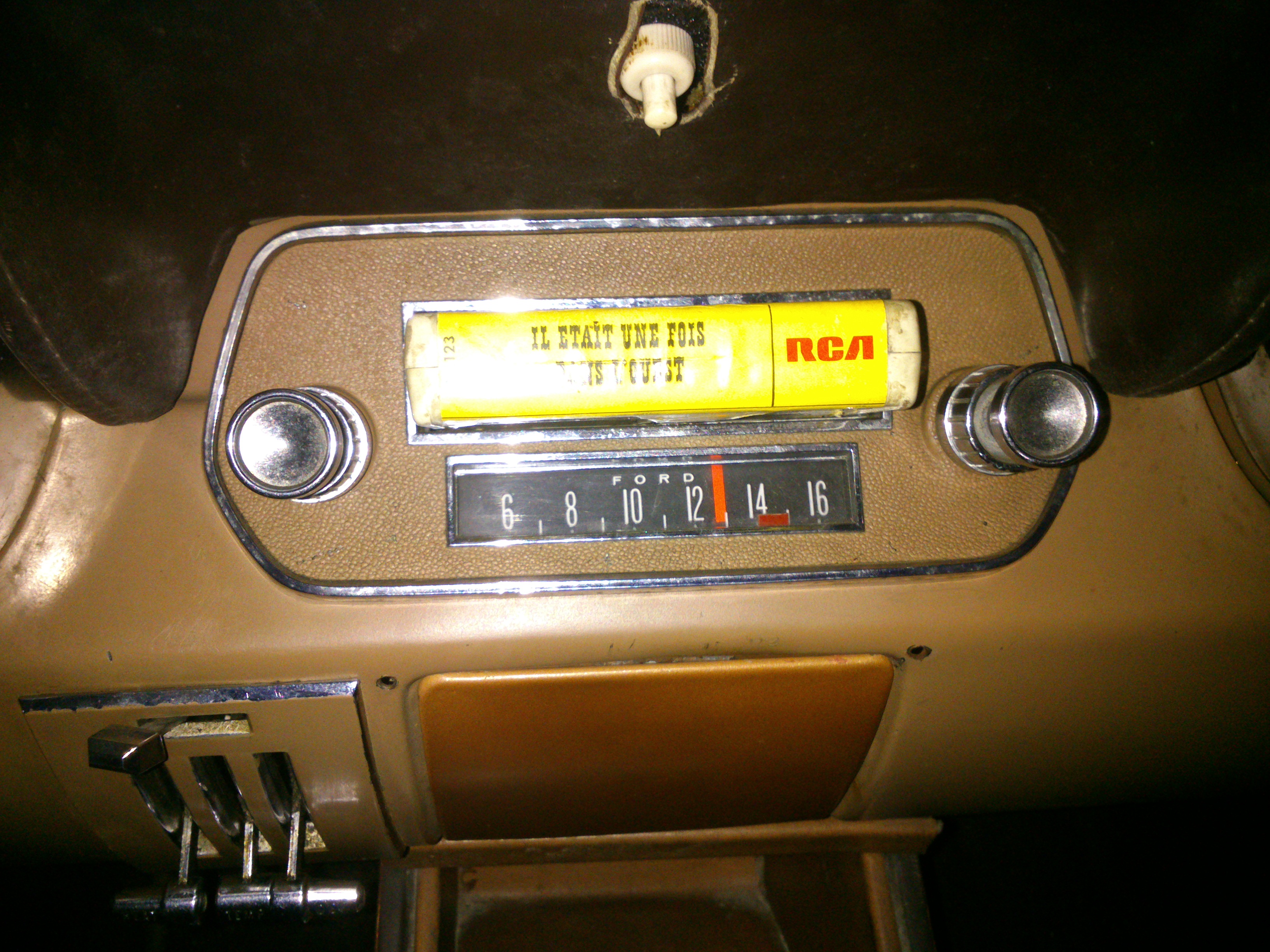

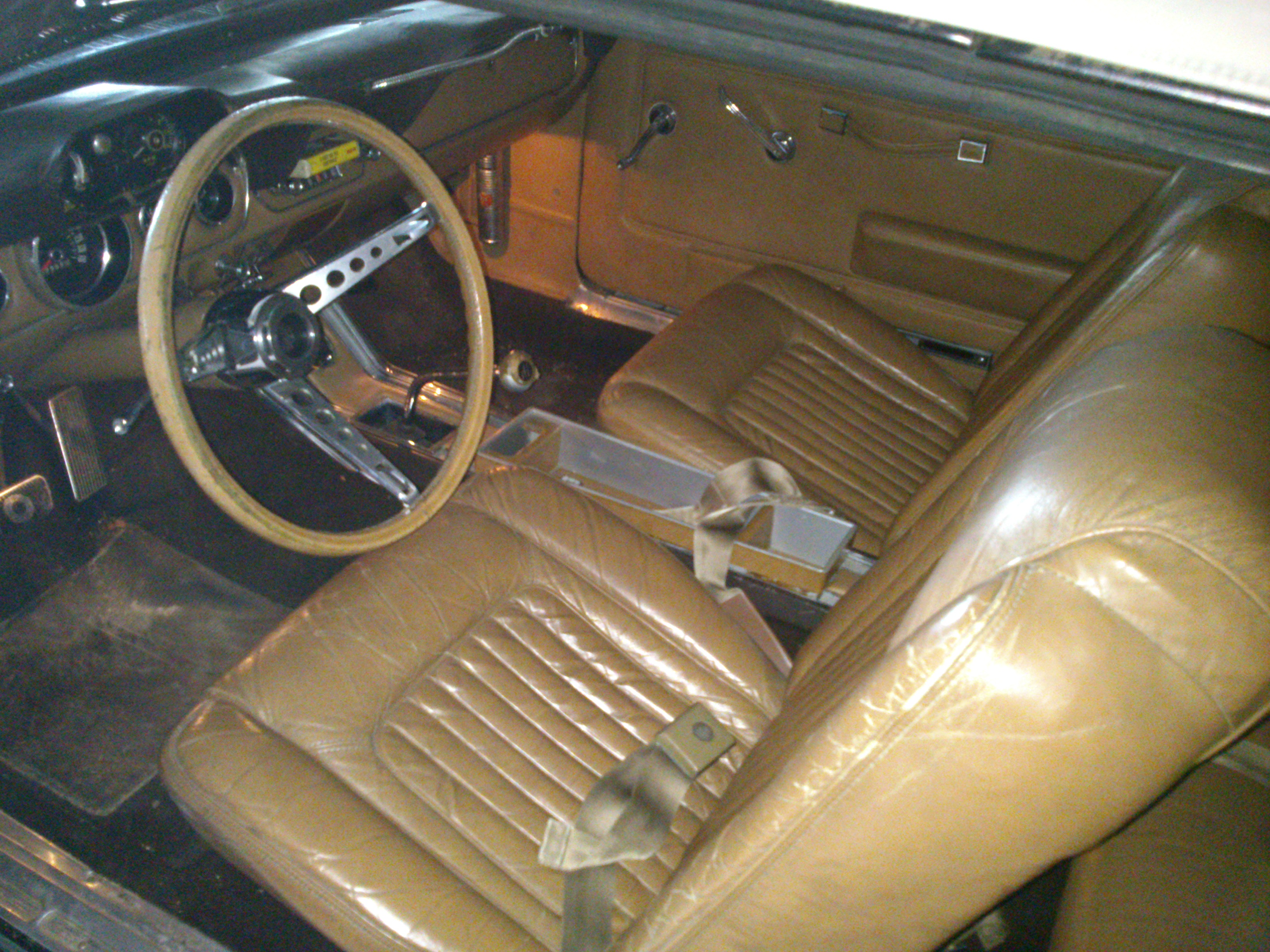

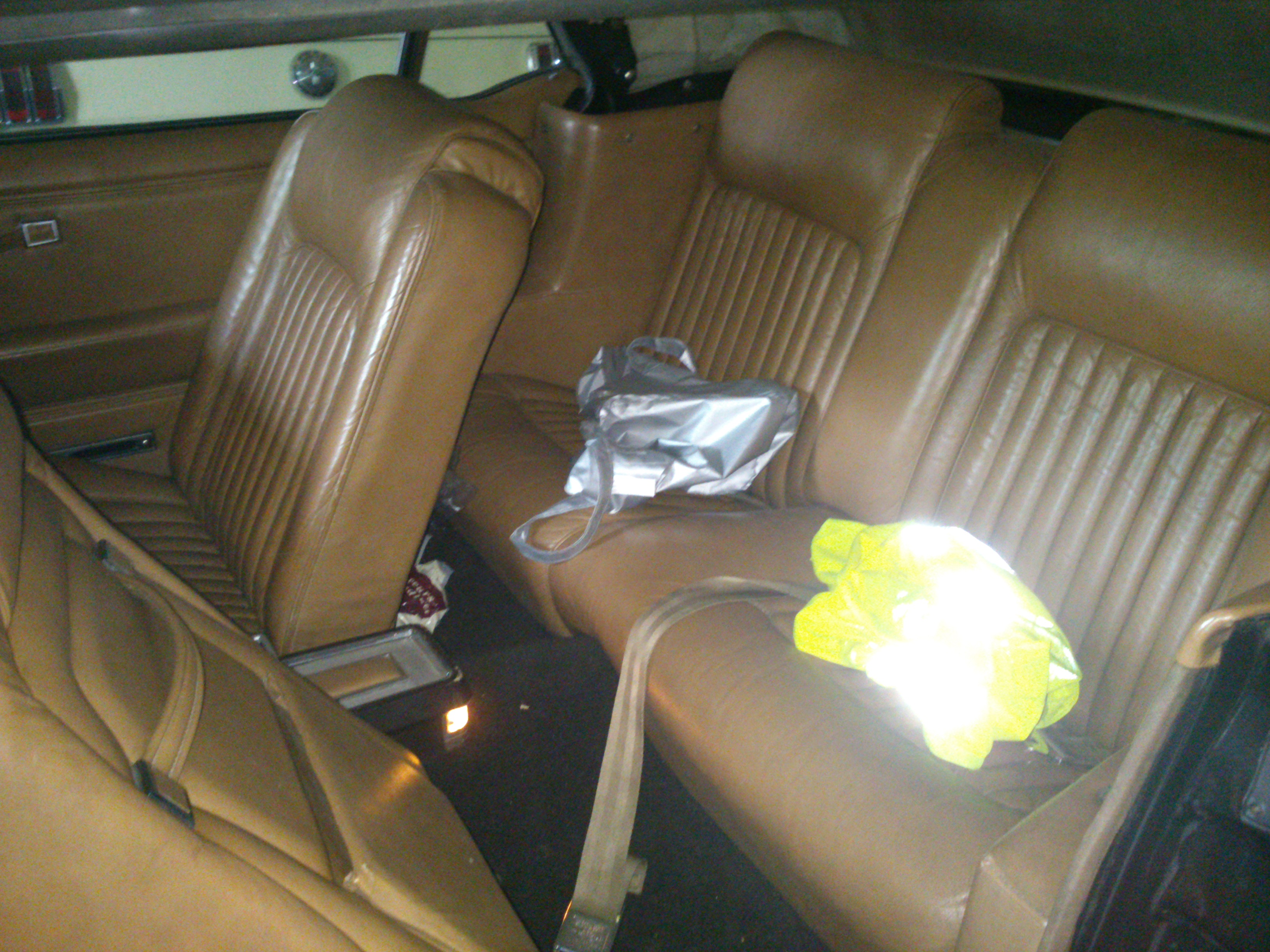

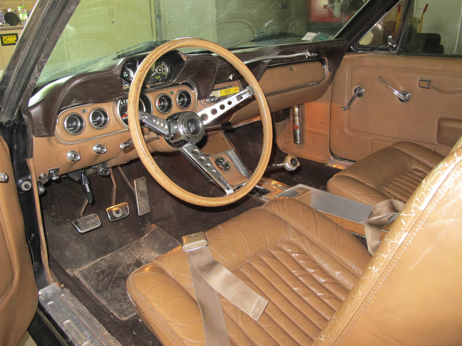

l'intérieur :)

Moi j'aurais laissé l'intérieur tel quel, juste un bon nettoyage, mais bon Image IPB
Bon courage alors.

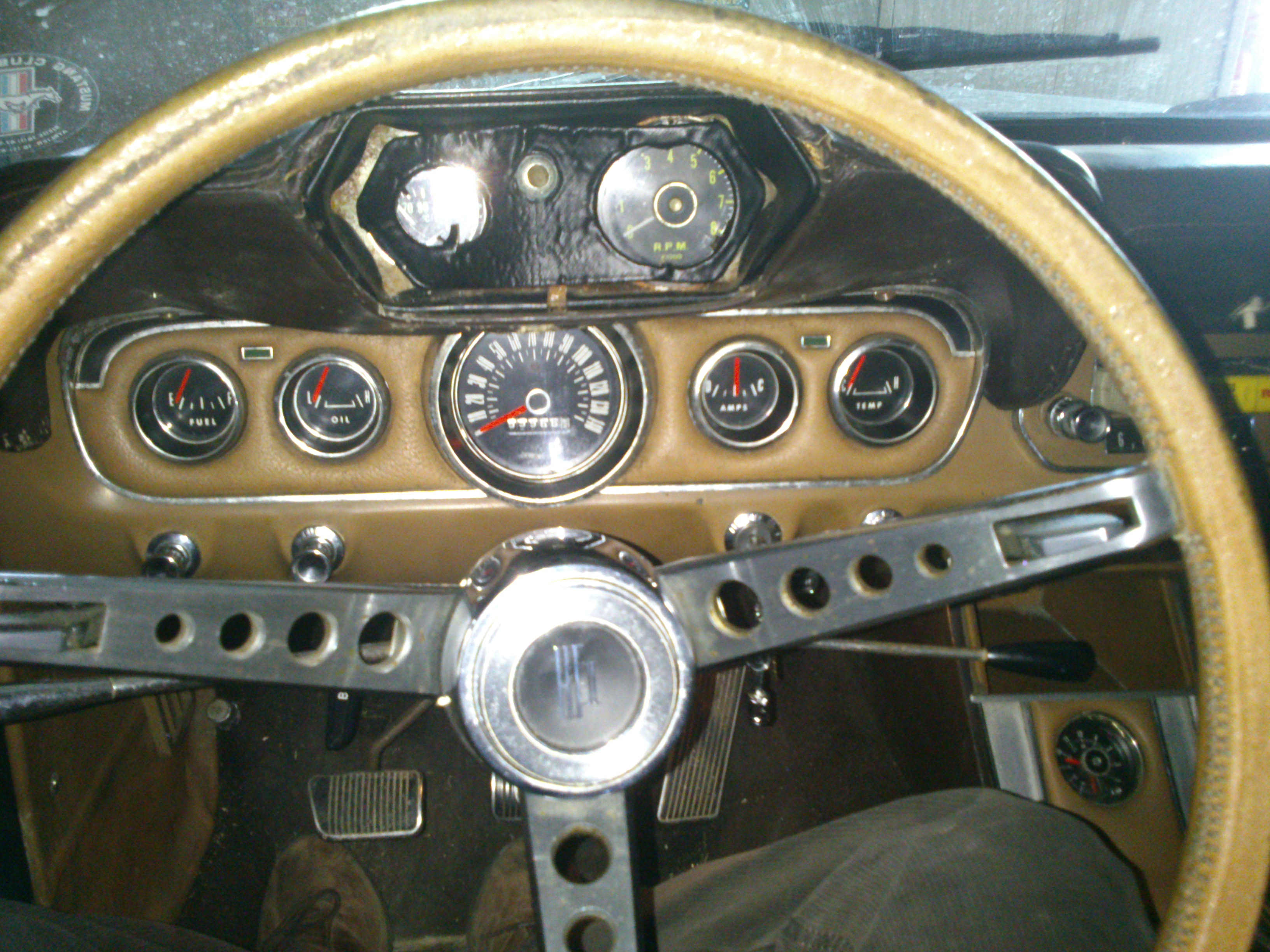

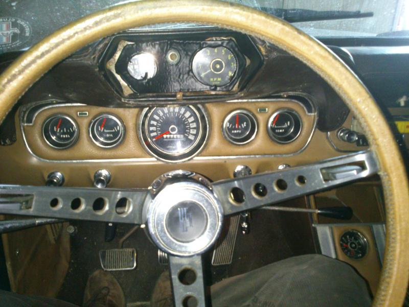

Par contre, je veux bien un gros plan du tableau de bord, jamais vu auparavant...

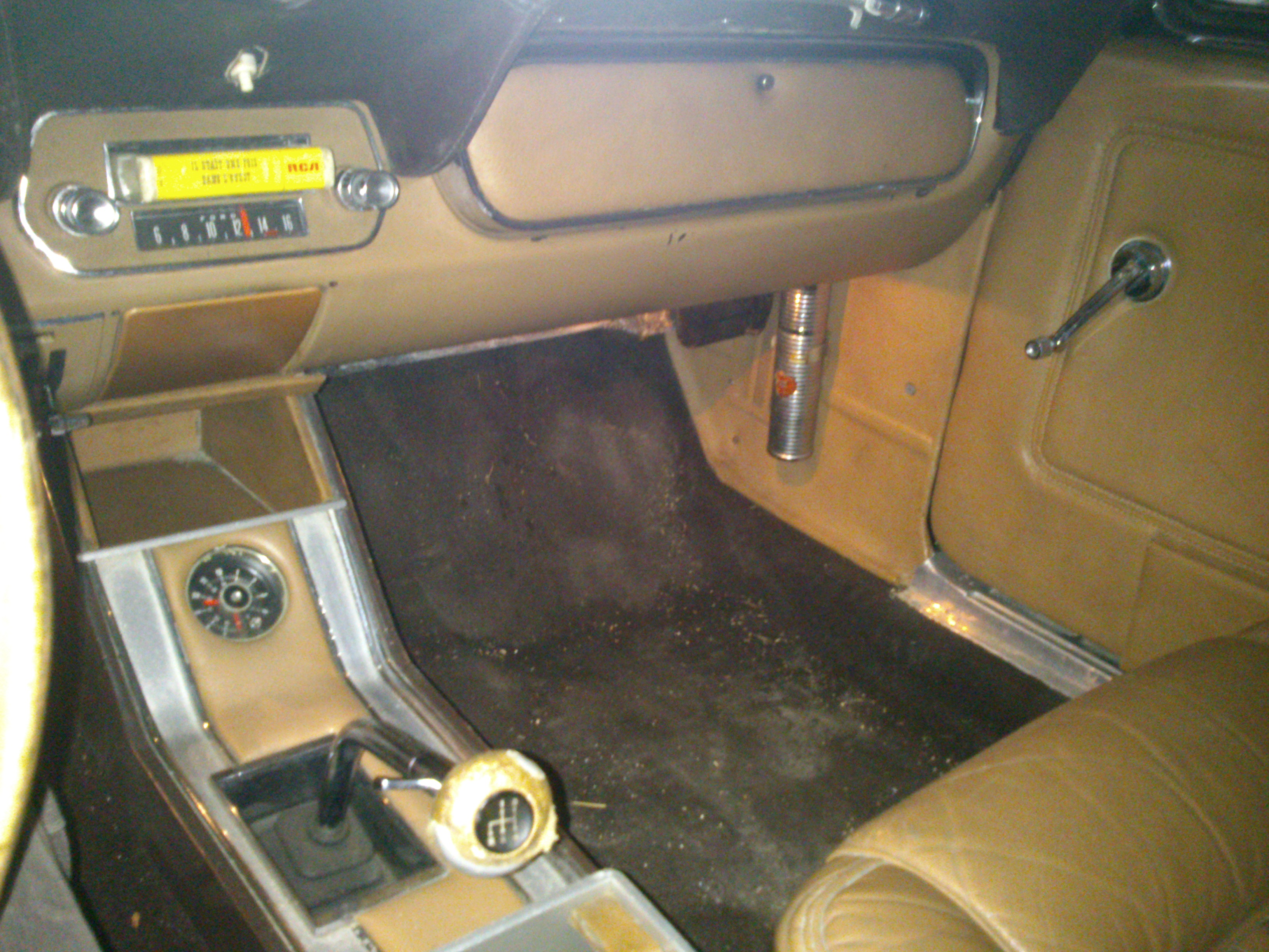

petite réponse formulé de ma part sur le site du "mcf" concernant l'état du dash ( sur mesure à l'époque et en cuir)
refaire le dash ne sera pas facile mais le cuir est sain il faudra juste que je fasse réadapter un entourage cuir de qualité pour les manomètres que je viens de regarder (ça refonctionne correctement une mauvaise connectique au dos) l'intérieur est très sain , quelques déchirures par endroit à reprendre , refixer correctement le siège chauffeur , nettoyer en profondeur l'ensemble , la moquette et de belle facture "rien à voir avec celle de nos poy's" beaucoup plus épaisse et toujours en fort belle état ! les sièges que dire les fauteuils sont tout simplement d'un confort remarquable avec appuie tète incorporé , je pencherai par ailleurs pour une adaptation par lincoln à l'époque lors de la modification de l'auto de sièges de lincoln continental mais cela demande réflexion je vérifierai plus en avant lors du nettoyage , les poignées de porte par contre sont de type standard pas façon pistol grip comme sur les pony decor group mais très sayant ! quant au reste ce n'est que profusion de petit gadget sympa comme le lecteur de carte pour Madame ! lundi entre deux réfections sur mon cab à moi ( je viens de recevoir mon embrayage) , j'entame le nettoyage avant mise sur le pont ! et vais vous prendre des photos plus détaillé de l'ensemble ! mais on ne change rien on nettoie les cuir et tout le reste le but étant de la conserver dans son jus mais pimpante B) pas de peinture ni de bling bling cache misére !
pour info touyt est stock hormis quelques aménagements revus après par les nouveaux propriétaires
à suivre donc !
#10 Jack Daniels 64
Posté 09 June 2012 - 02:46 PM
C'est vrai que cet intérieur cuir est superbe et lui confère un look plus classieux... :rolleyes:
Cette auto mérite vraiment d'être bichonnée..... c'est pas pour te mettre la pression Fred, mais sur ce modèle unique pas de droit à l'erreur, toute faute de goût sera impardonnable... donc un GPS intégré, une sono d'un autre monde et 4 jantes en 20" devraient suffire pour la partie cosmétique et tu remplaces cette mécanique anémique par un ensemble propulseur de Boss 302 Laguna seca.... :mrgreen: ....

C'est une pièce d’histoire que tu possèdes là.Je me souviens avoir vu dans un bouquin des photos de cette voiture et c'est vrai qu'elle est superbe.Si je me souviens bien dans la console il doit y avoir une boussole d'intrgrée.

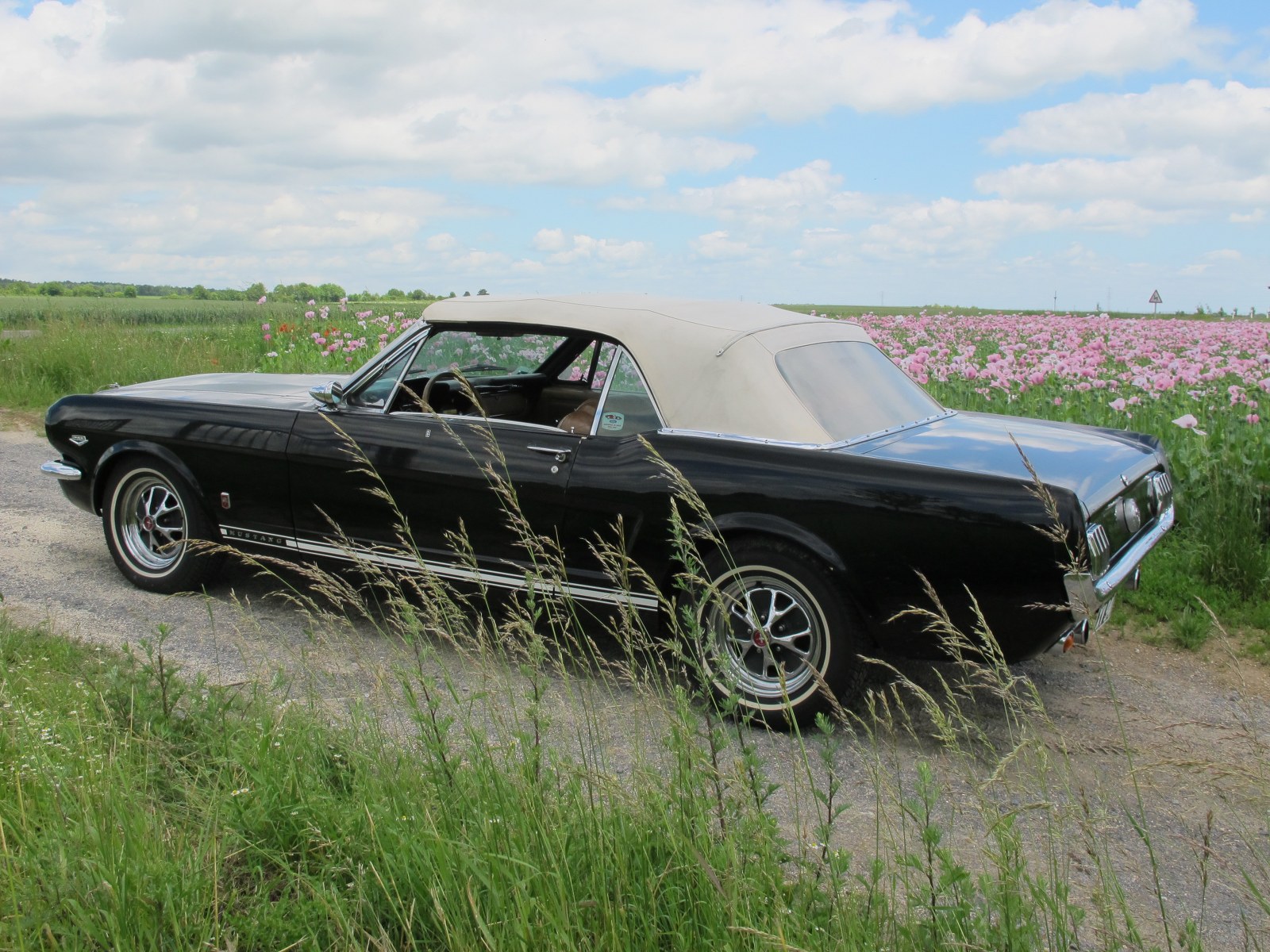

Posté 17 June 2012 - 02:33 PM

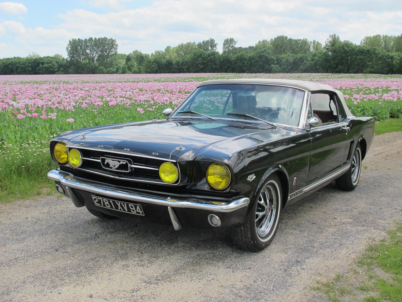

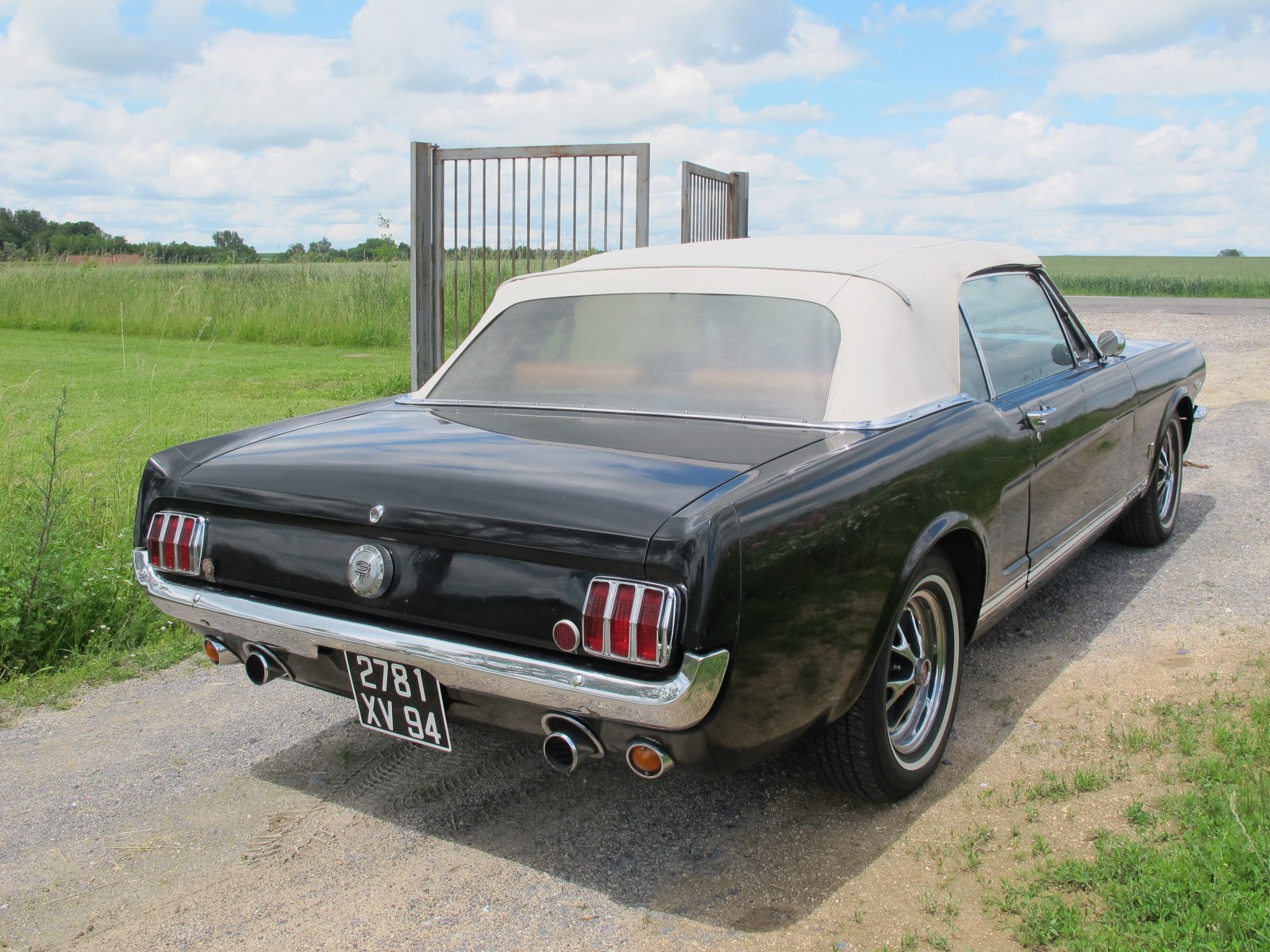

bonjour suite donc , j'avais envie de la nettoyer comme il faut je voulais que la ou il se trouve cela fasse plaisir au père de marc , un brin nostalgique sans doute mais je conserverai de mr chatet père un excellent souvenir !en tous les ca 3km de pur plaisir , mais elle pisse vraiment l'huile , par contre elle chauffe beaucoup moins (trés correct maintenant) depuis mon dernier réglage rapide , mais demain je la met sur le pont et sort les outils , il est temps !
place au photos !
petit clin d’œil au passage

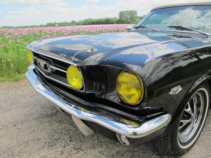

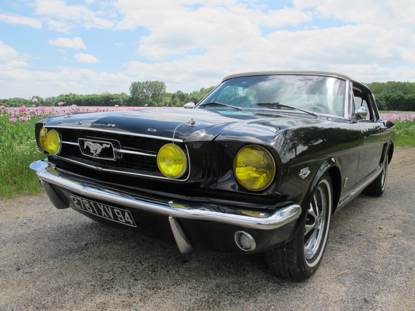

les optiques marchal d'époque une option fort désirable (mais non d'origine)

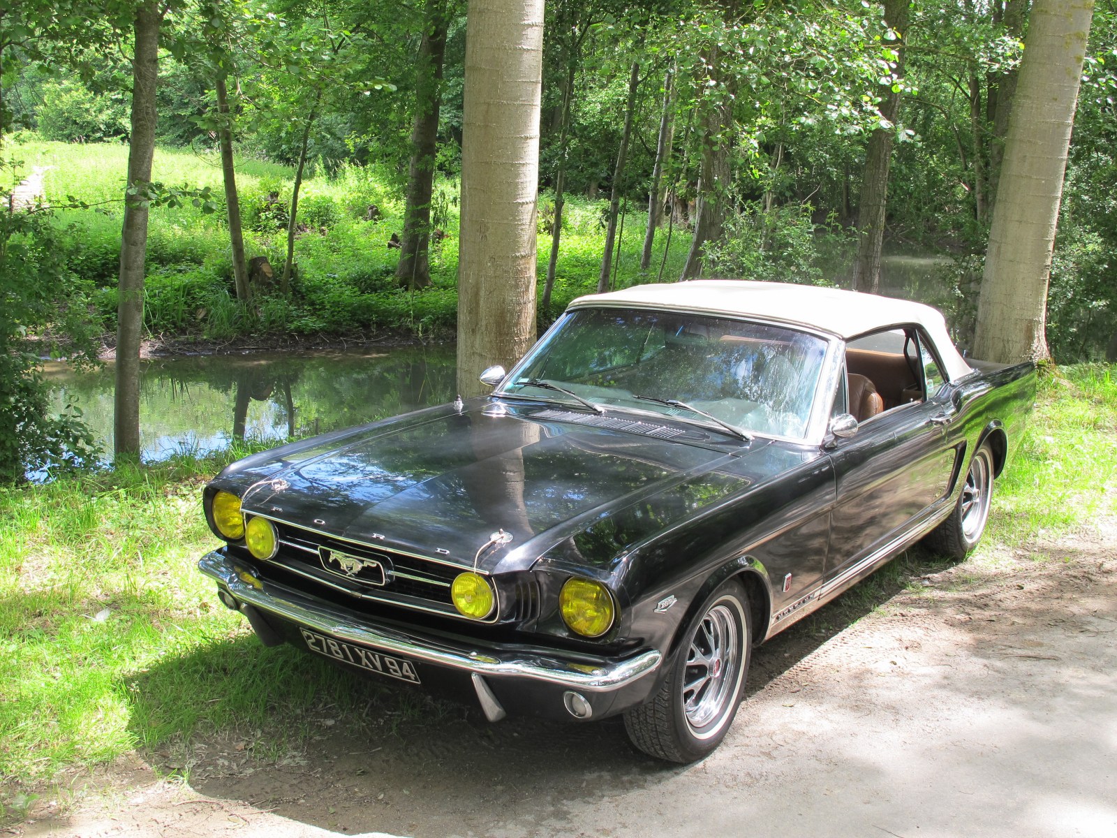

petite série au bord de l'eau !

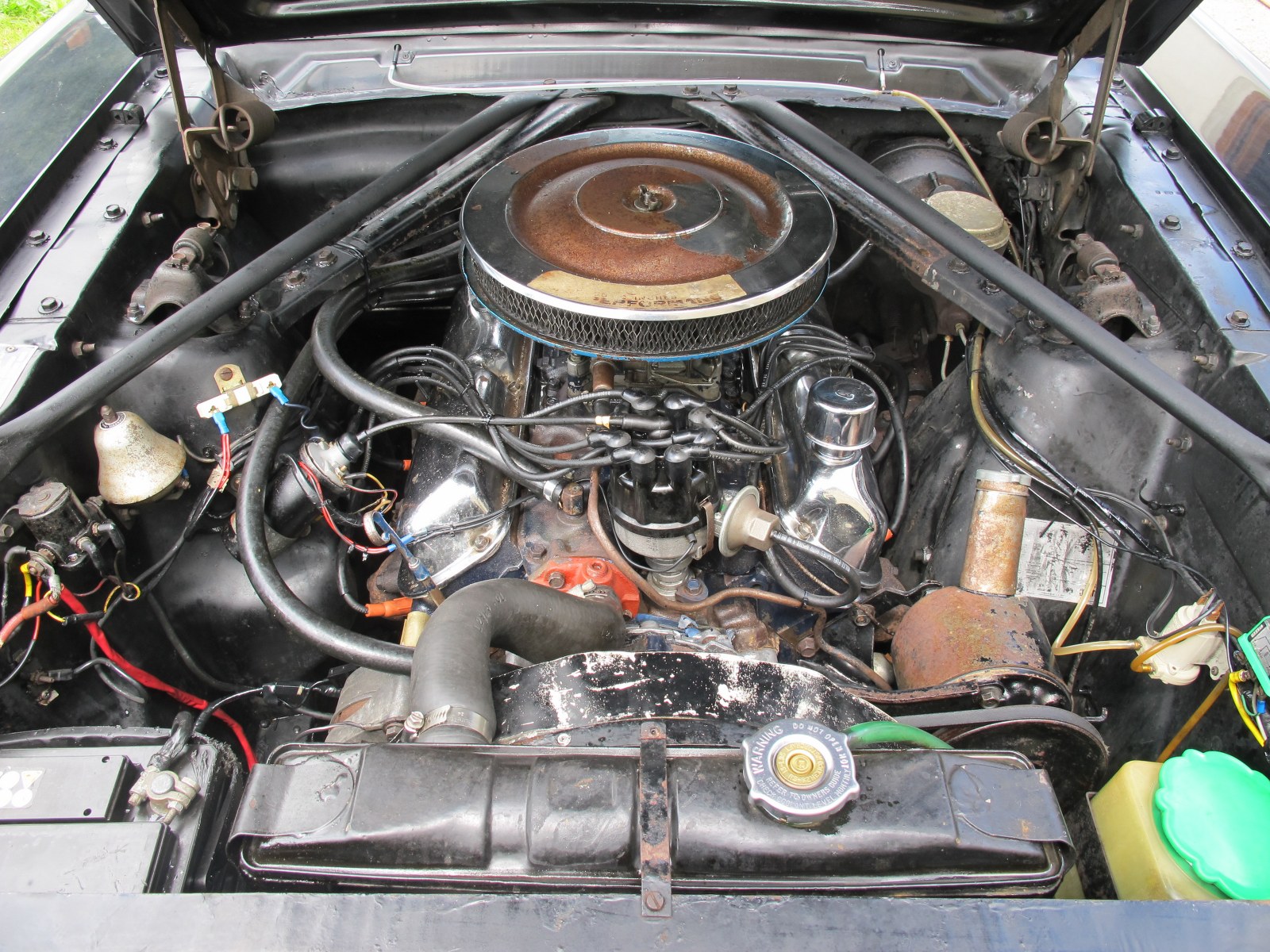

place aux photos technique après dégraissage du compartiment moteur

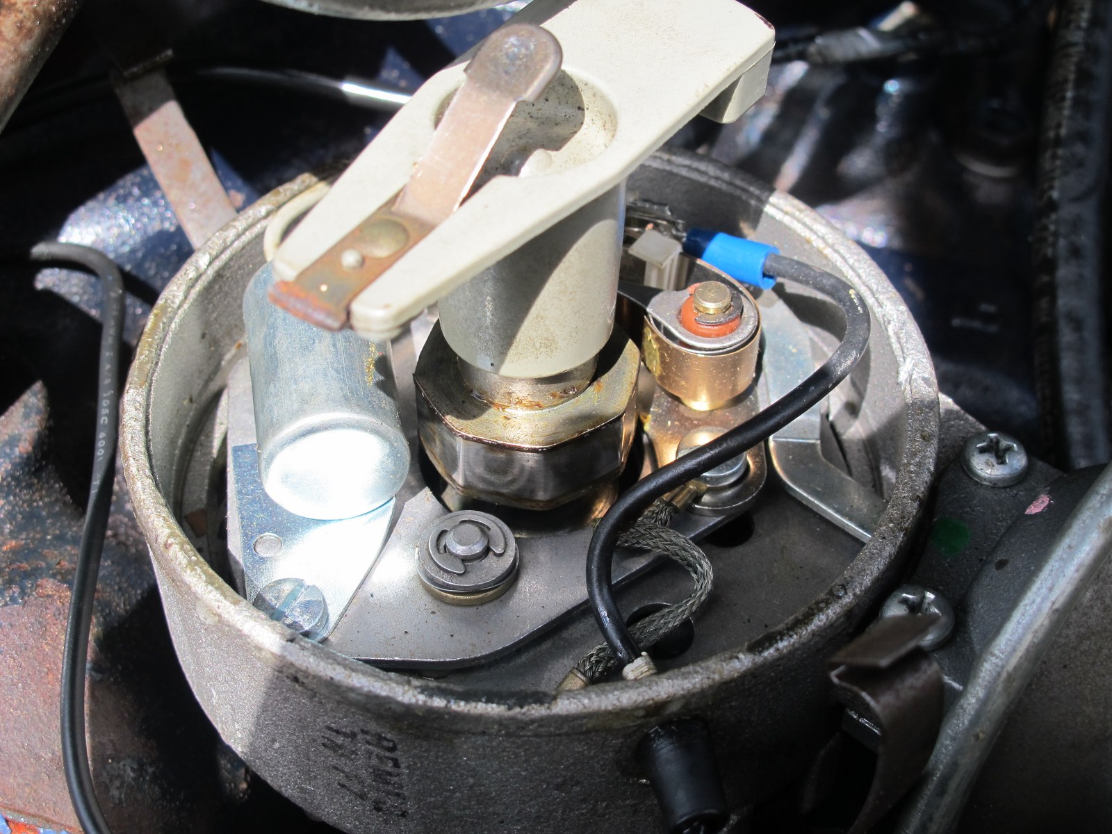

on y voie un peu plus clair maintenant !
l'allumeur simple rupteur neuf mais non conforme , on va remédier à cela

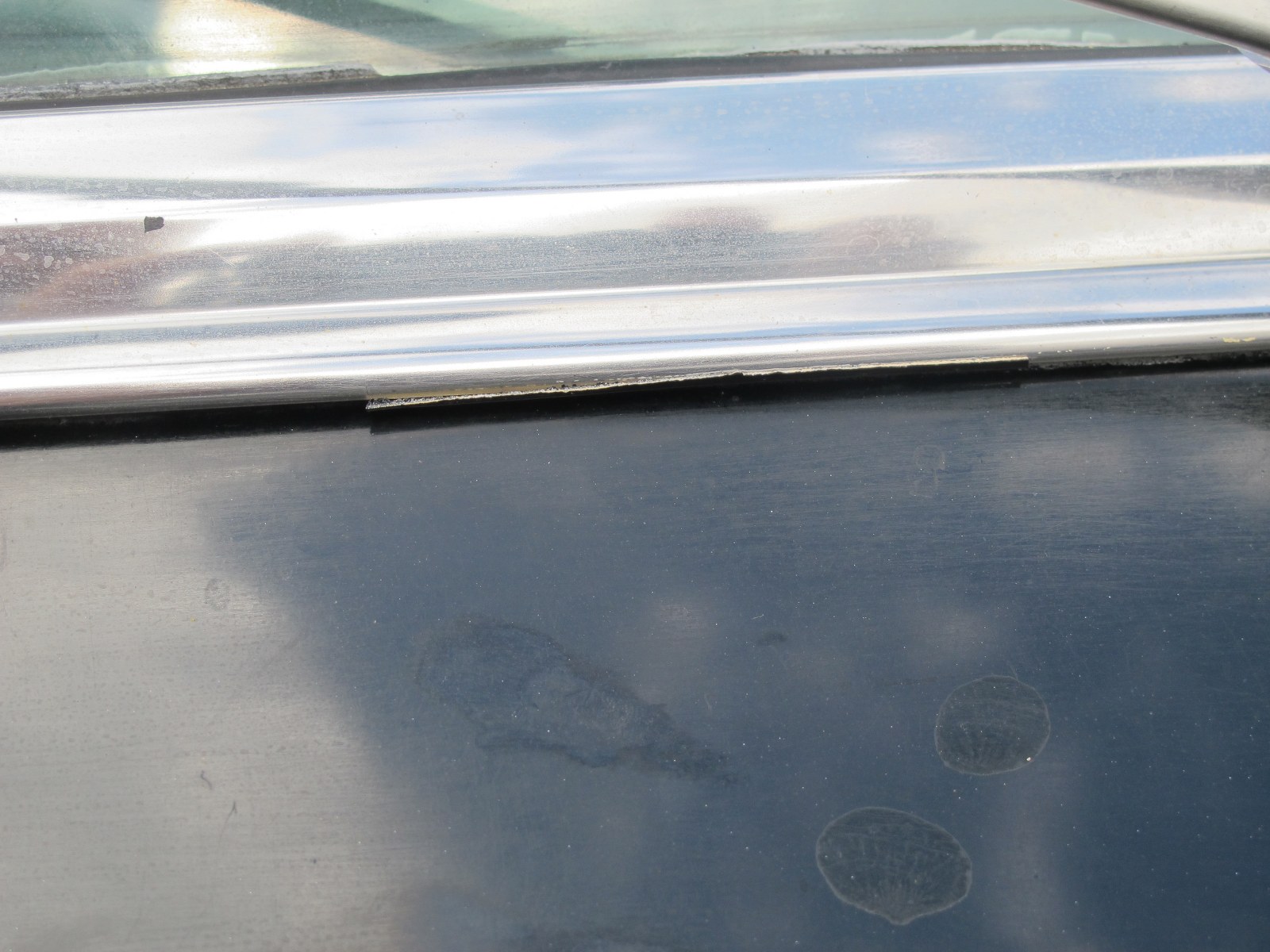

masquage des moldings mal effectué présence de peinture , je suppose un voile ou une réfection de la face avant voir le capot , je vais faire le tour de la question !

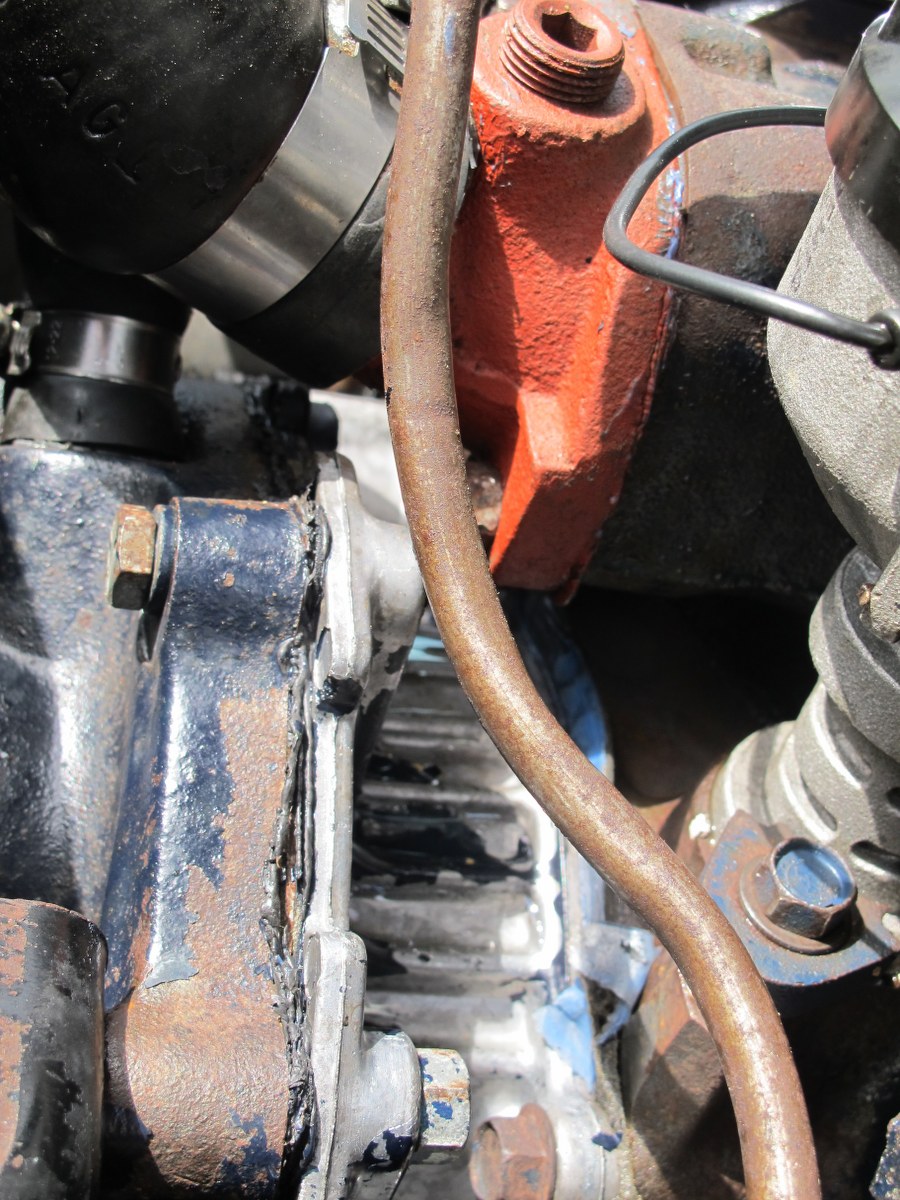

pompe à eau et thermostat housing remplacé , présence de pâte à joint bleu (pas bien j'aime pas vraiment ça !)

C'est quoi cette clochette à coté du relais de démarreur?? :unsure:

super caisse :unsure: un gros plan sur le tableau de bord :rolleyes: on va suivre ca fredo :o
Faut voir ... a-t-elle été francisée pour l'épreuve ou plus tard ?
Une sorte de relais je dirais ...

les optiques marchal fred ont été placés après coup par le père de marc , la clochette c'est un ding ding comme un klaxon utilisé sans doute pendant la parade au mans mais à confirmer ! ça refonctionne du reste !mais il y a un sacré bazar électrique à revoir avec des relais partout , bon c'est mieux que rien et le montage est propre ! et je vais remplacer en premier ces vilain essuie-glaces de chez nortoto tout noir par des trico "nos" conforme eux et tellement plus joli !
ce matin on attaque sérieusement j'ai une flaque d'huile devant l'auto , je crois que les joints de vilo sont mort !

suite, 8) après changement des essuie- glaces par des trico, mise sur le pont pour vérification et traque des fuites après mise en chauffe du moteur , un radiateur d'huile additionnel (non conforme) présente dans sa partie basse une rupture du faisceau en partie d’où la projection d'huile partout , d'autre part , en passant la douille qui va bien il s’avère qu'un boulon de fixation du carter moteur (d'huile) n'était pas du tout serré , plein d'autres non plus d'ailleurs(le joint lui est bien mort !) , bonne nouvelle les joints spi de vilo sont en bon état pas de fuite ni devant ni derrière un très léger suintement tout au plus mais que je confirmerai demain matin après nettoyage du produit de détection des fuites que je laisse agir cette nuit , cela augure une bonne santé moteur que je confirme par la prise de compression moteur en température , tous oscille entre 10,8 et 10,6 pour le plus bas , par contre une fuite de LDR se trouve au niveau d'une pastille de désablage coté arriére culasse voir les photos que je vais poster pour visu , le train avant me semble fort correct , par contre des durites de DA monté un peu olé olé mérite une reprise en main , deux flexibles de freins seront à changer le droit présentant une amorce de rupture , pour le ct ce serai une contre visite) passons au châssis , un monticule de blaxon et en place avec une application fort peu lissé, mais par bonheur bien sec , deux ou trois endroits à revoir , mais pas bien méchant , présence d’amortisseurs arrières à ressort " eibach" je pense ?, mais de belles factures (non conforme) la ligne d'échappement et quant à elle à reprendre en partie , un silencieux ayant subit je pense un accident , le réservoir étant lui aussi un peu enfoncé mais fonctionnel , les longerons et point de fixation de lame de ressort sont en bon état , si c'était moi je gratterai et enlèverai tout le blaxon pour une remise en conformité des soubassements et par une application comme à l'origine d'un rouge terracota voir d'un noir en epoxy pour la longévité de l'ensemble ! bien entendu passage d'un traitement corps creux pour peaufiner le tout , ça c'est pour la partie caché de l'auto , pour info après test des cheminées celle-ci sont hors d'eau , le joint avant de pare-brise ne sera à reprendre qu'en partie dans sa partie inférieure , par la mise en place de butyl de protection (en positionnant du tireau pour repérage) , passons aux culbuteurs, effectivement je dois reprendre les jeux sur le cylindre 6 et 8 les autres étant à reprendre mais beaucoup moins , il faudra remettre en ordre tout les joints et remplacer les durites de radiateur ainsi que les colliers et mise sous pression du radiateur dont le fan shroud et affublé d'une extension fort peu gracieuse , après détartrage en règle pour contrôle du faisceau(le moteur après débranchement de la partie radiateur de chauffage sera lui aussi nettoyer en profondeur) , pour le reste ce sera à voir , remplacement de l'allumeur par un conforme et toutes les vérification d'usage avant d'attaquer la partie cosmétique intérieur et extérieur , bref de bonnes nouvelles en somme pour ce moteur , après réglage des culbuteurs demain nous serons un peu plus fixé sur ces vilains bruit de claquement mais je reste confiant ! photos à suivre !
