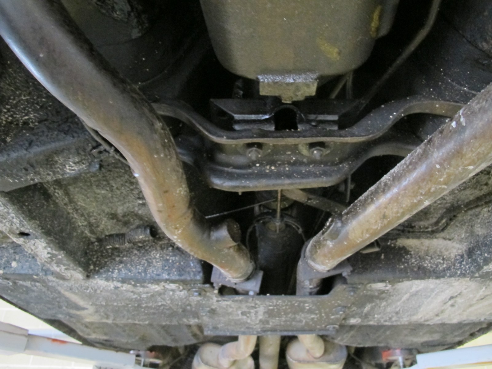

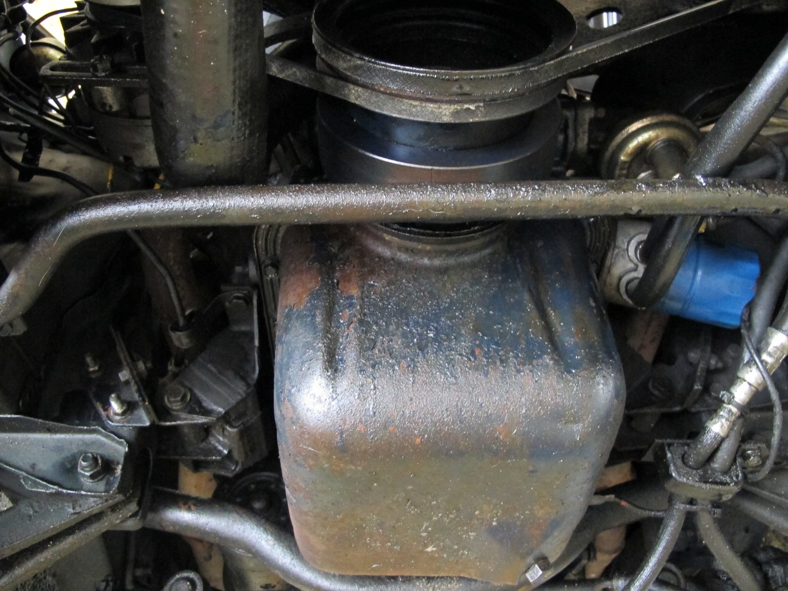

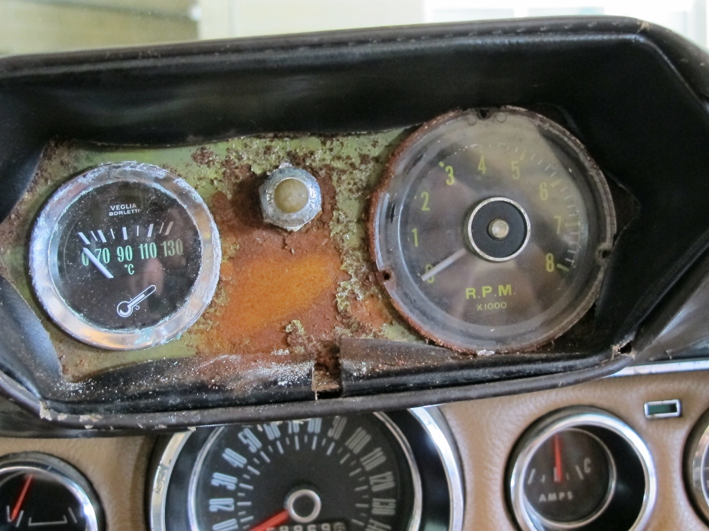

IMG_1907_1600x1200.JPG vous remarquerez la prise pour la sonde de température d'huile sur mano (fonctionnel depuis peu :mrgreen: )

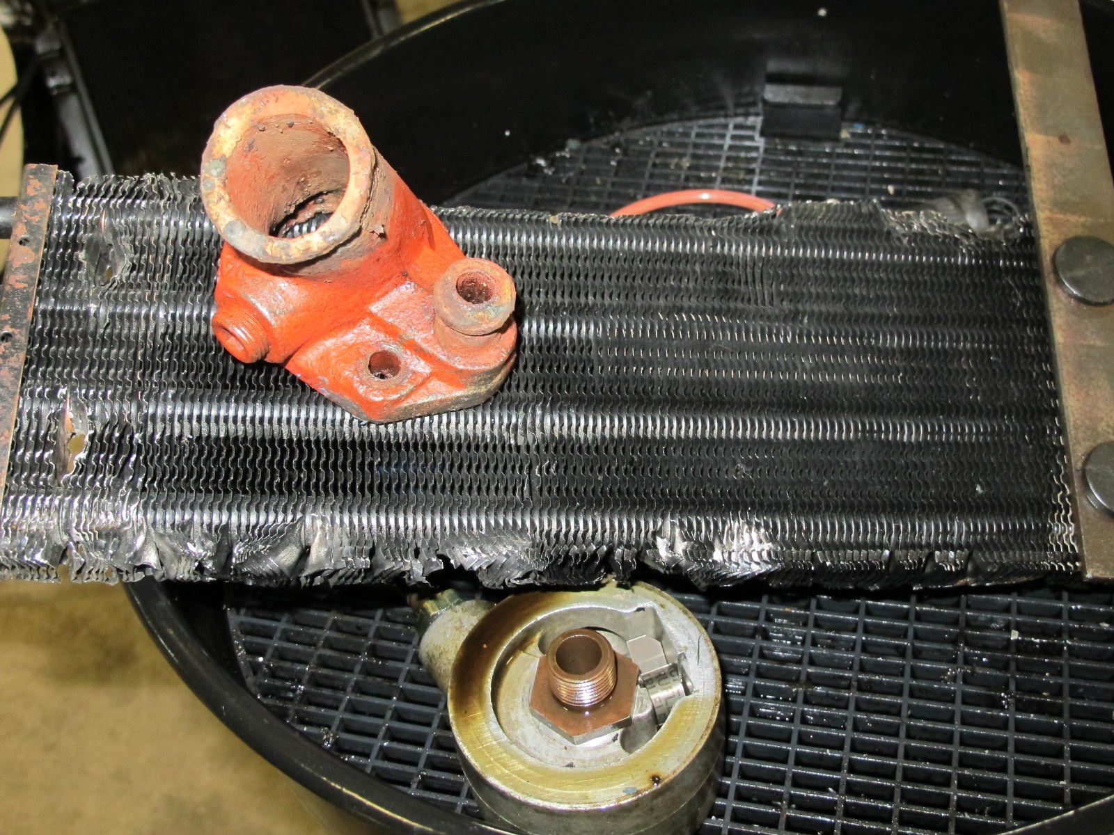

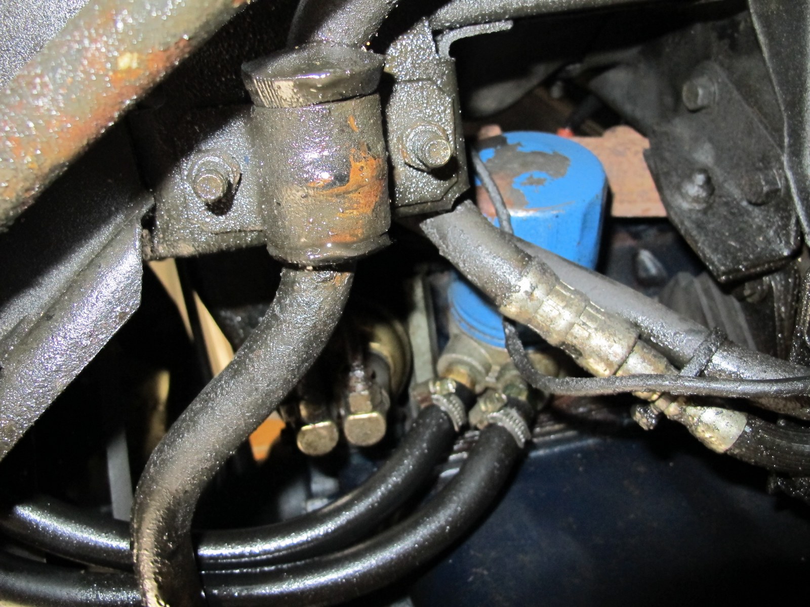

IMG_1908_1600x1200.JPG prise sandwich pour le radiateur d'huile qui pisse l'huile !

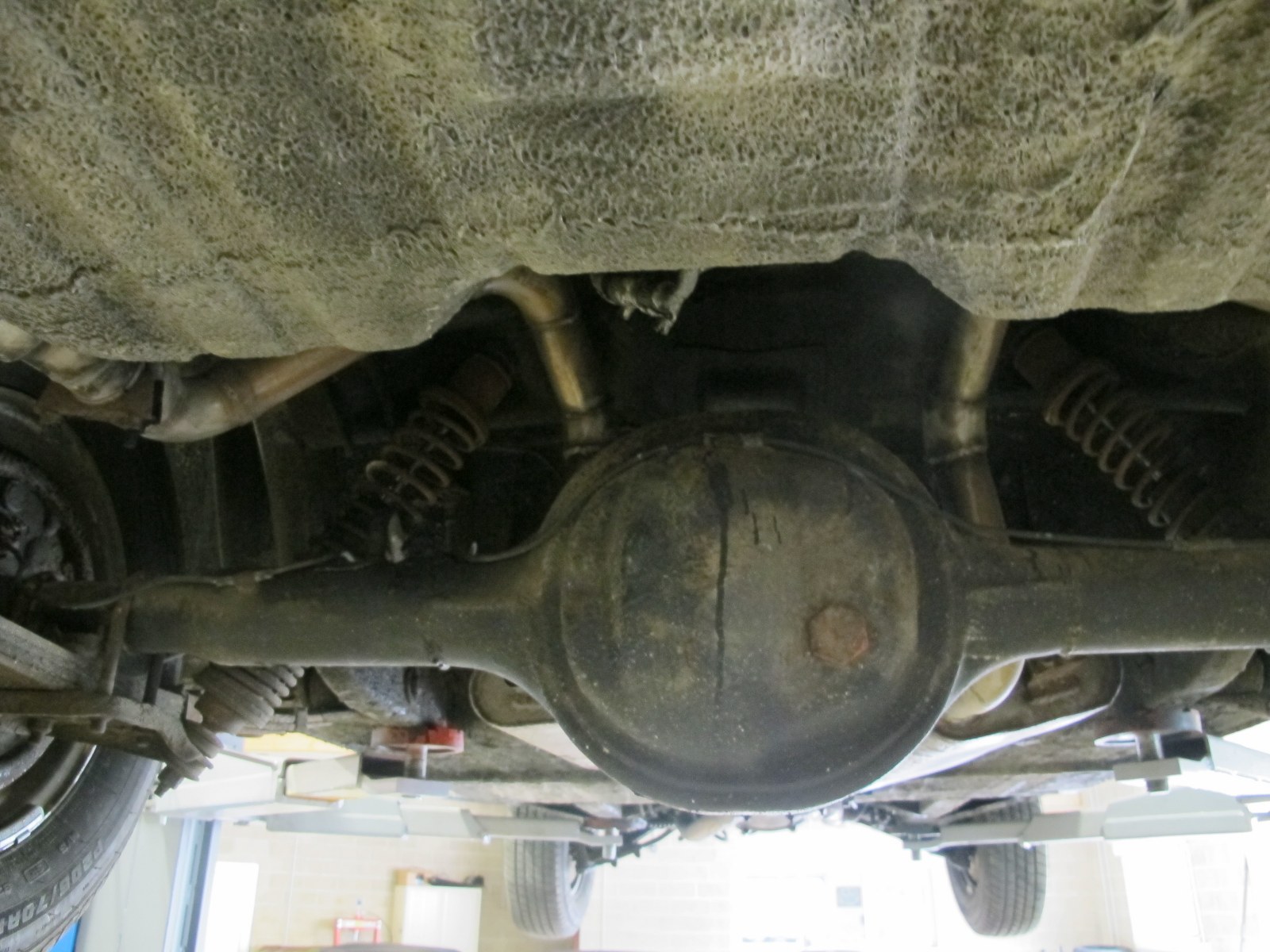

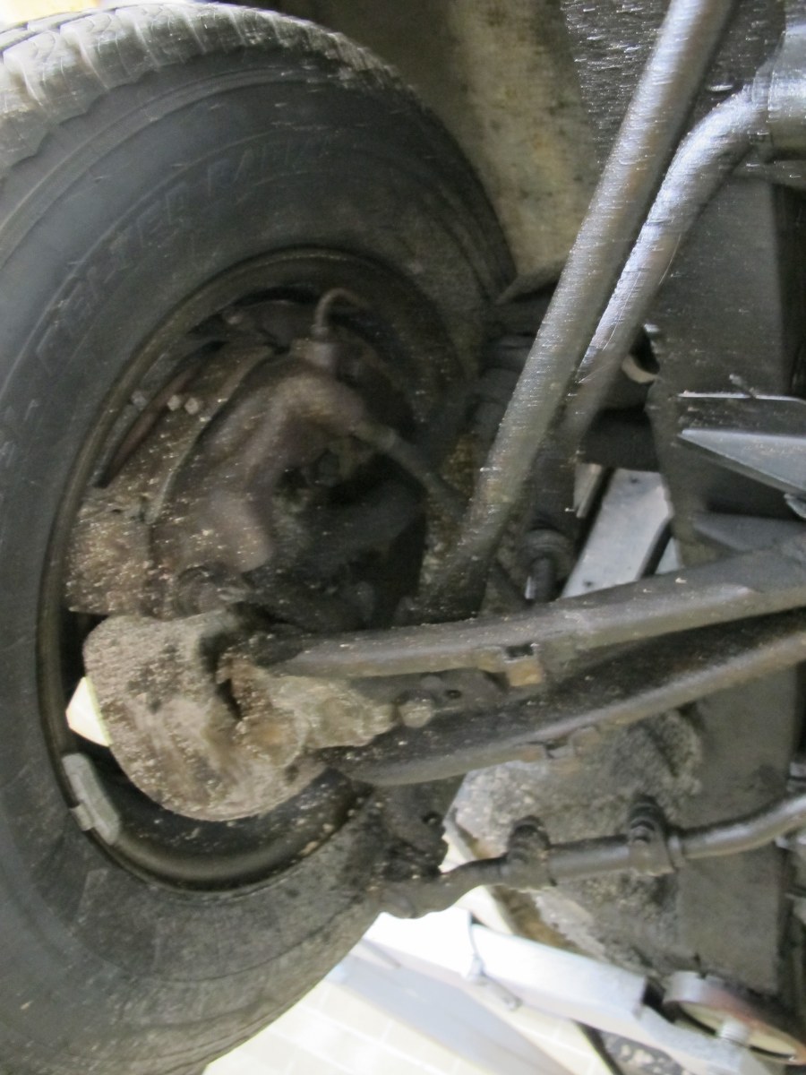

IMG_1909_900x1200.JPG train avant sale mais correct coté santé

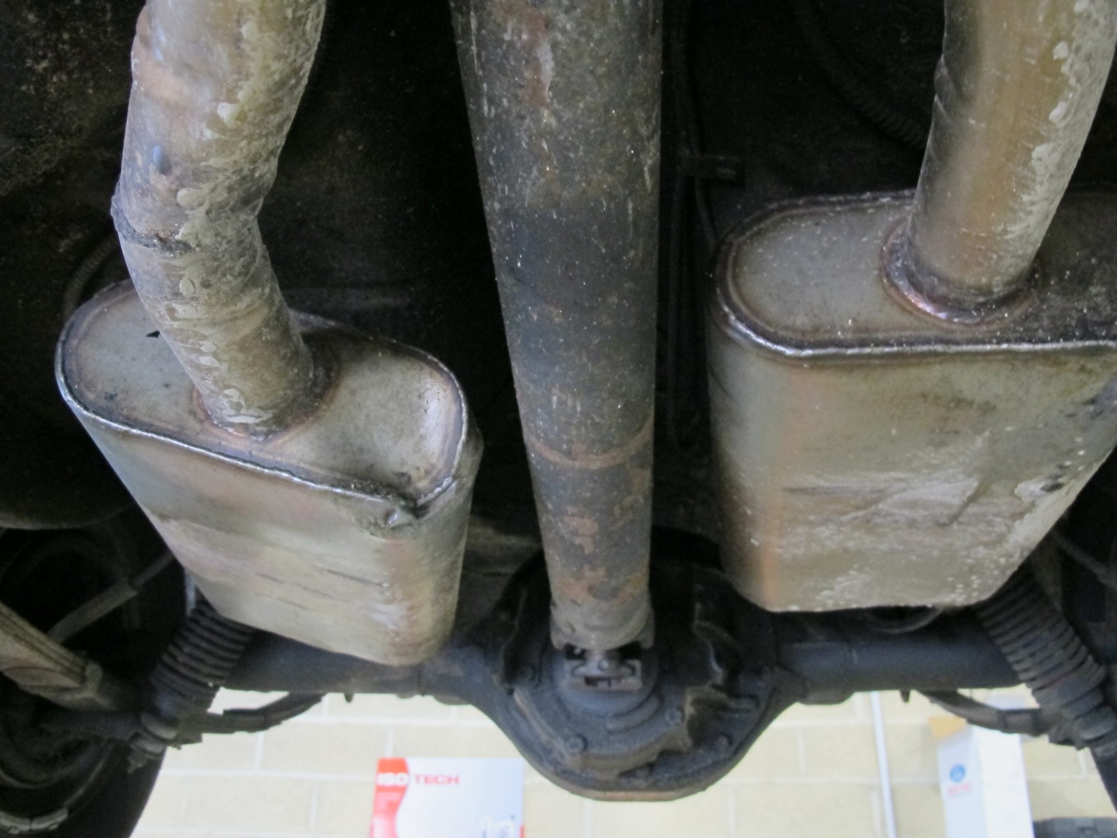

IMG_1910_1600x1200.JPG pas mal de blaxon et ligne d'échappement à reprendre en partie

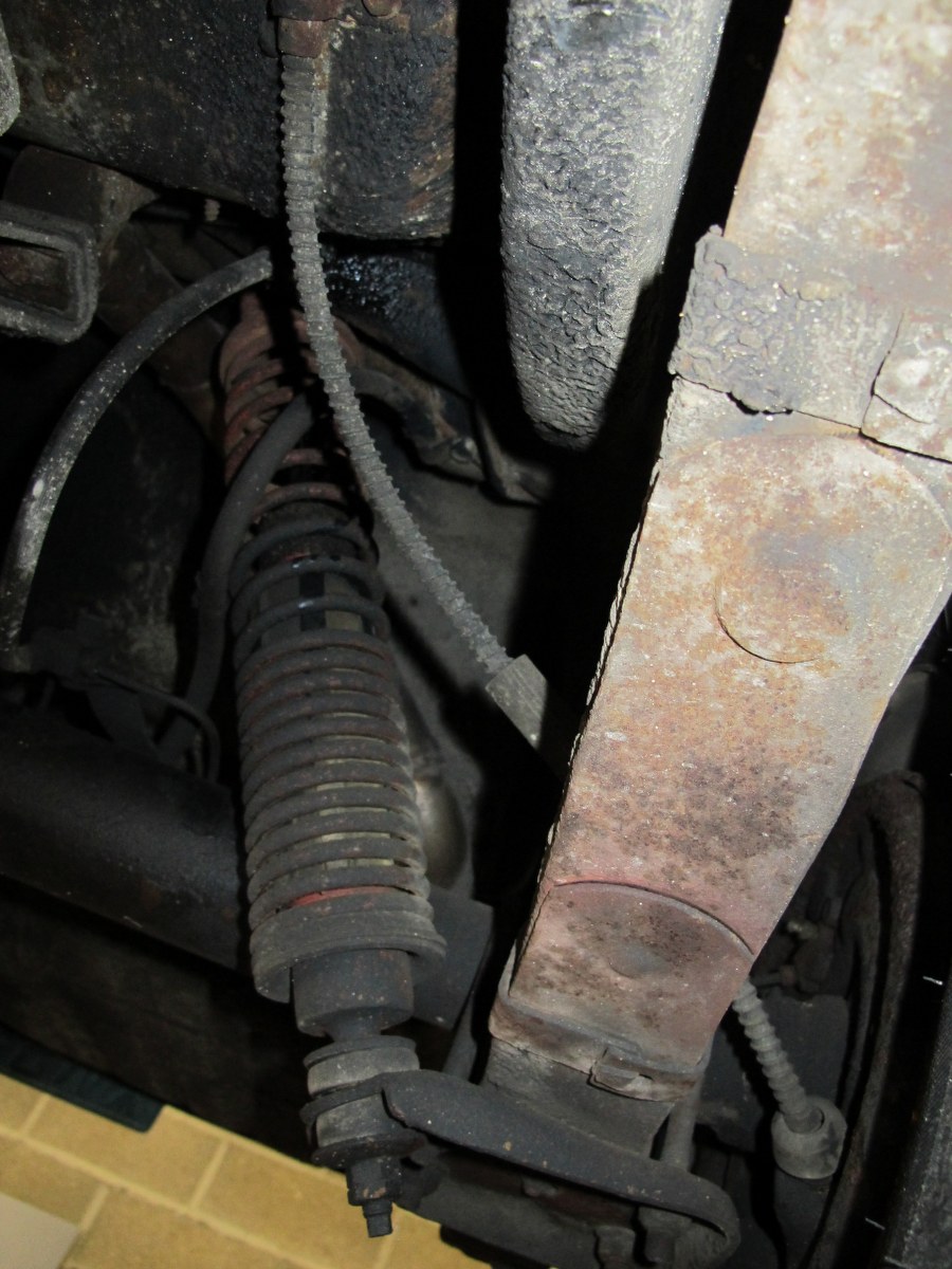

IMG_1911_900x1200.JPG lame de ressort et amortisseurs en bon état ainsi que les longerons et leur point de fixation jumelle
IMG_1912_1600x1200.JPG silencieux accidenté !!

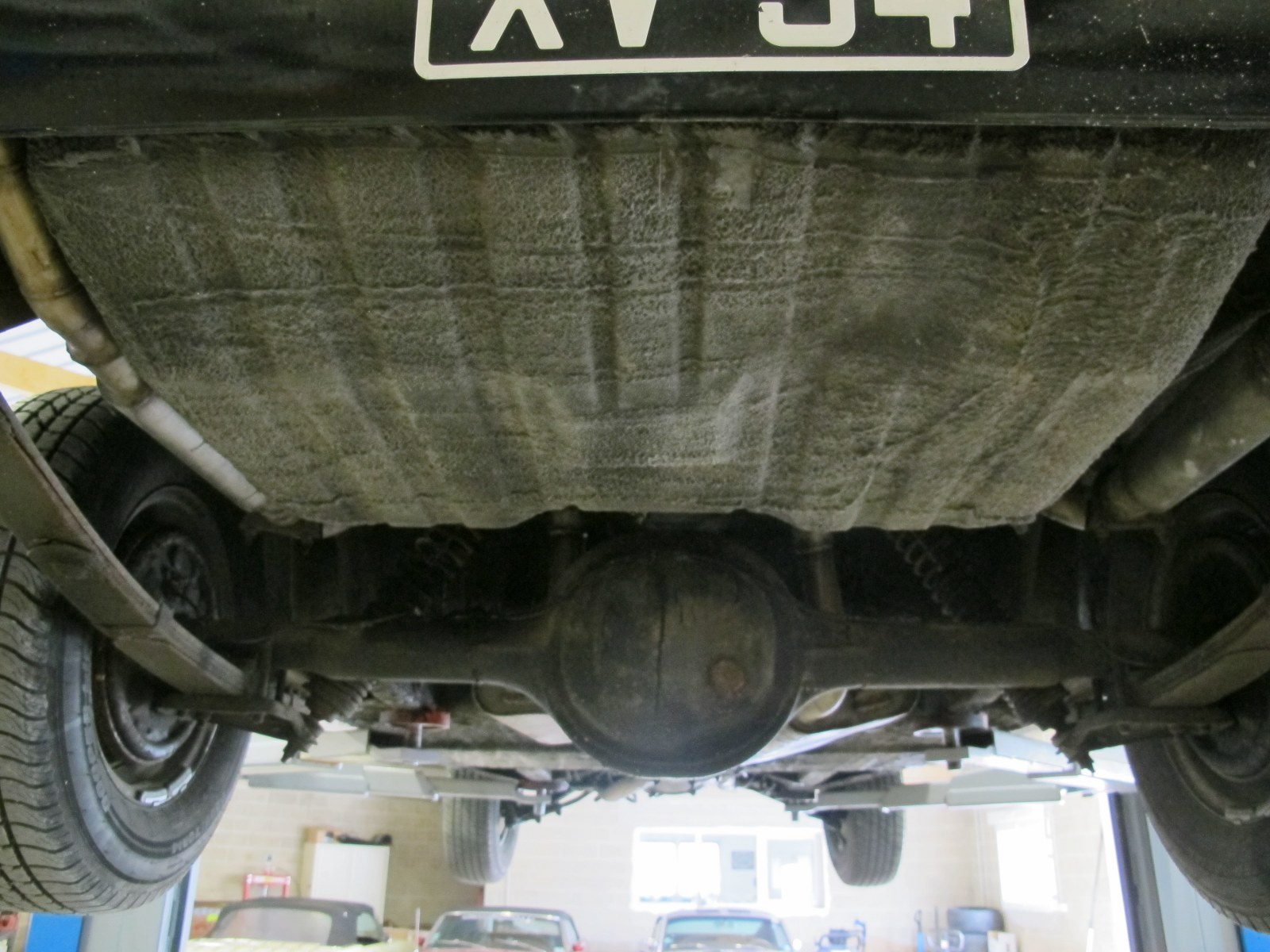

IMG_1913_1600x1200.JPG le pont sans fuite (c'est assez rare !)juste un léger suintement !
IMG_1914_1600x1200.JPG on remarque bien la déformation du réservoir suite à accident ou ???

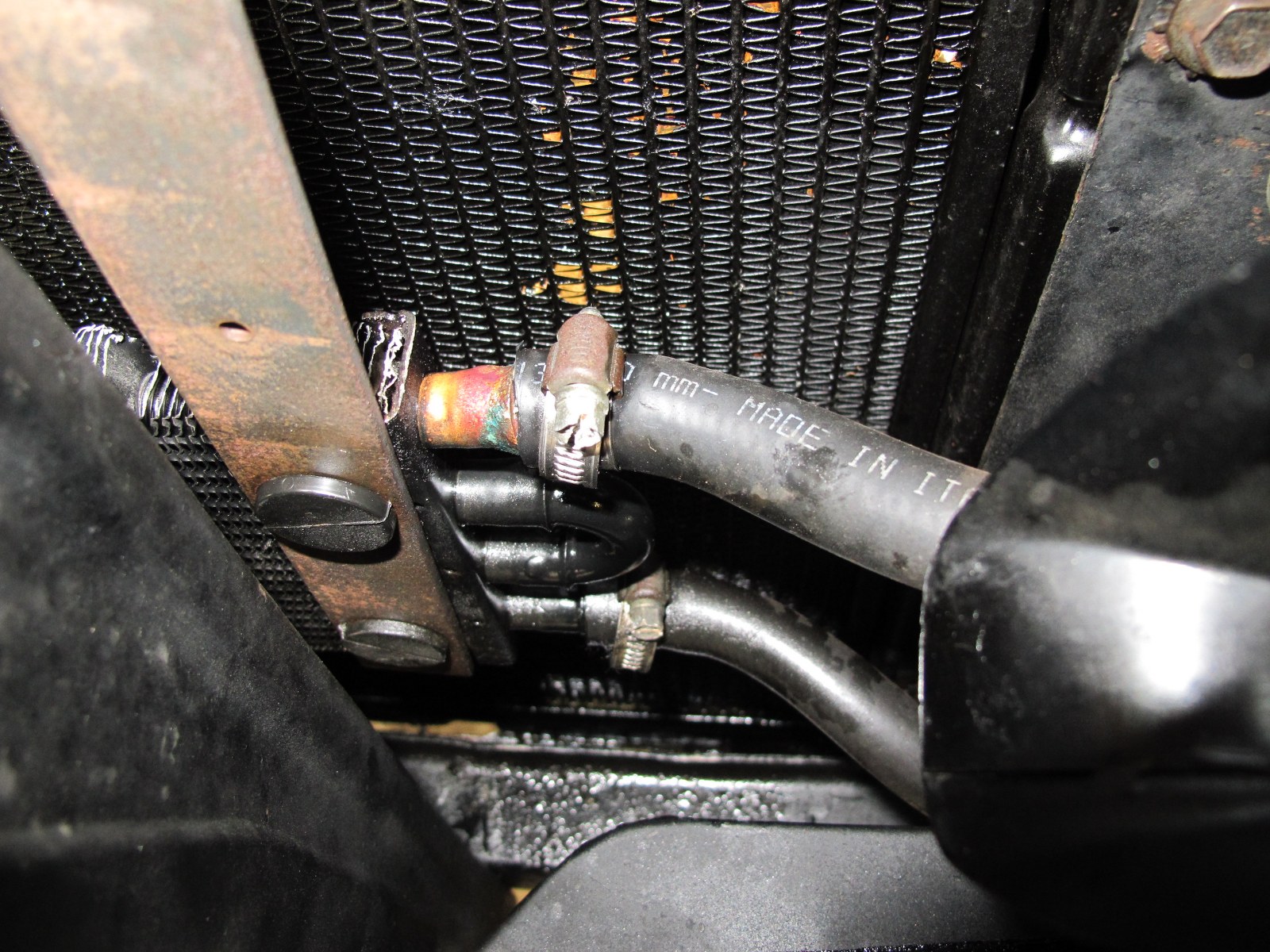

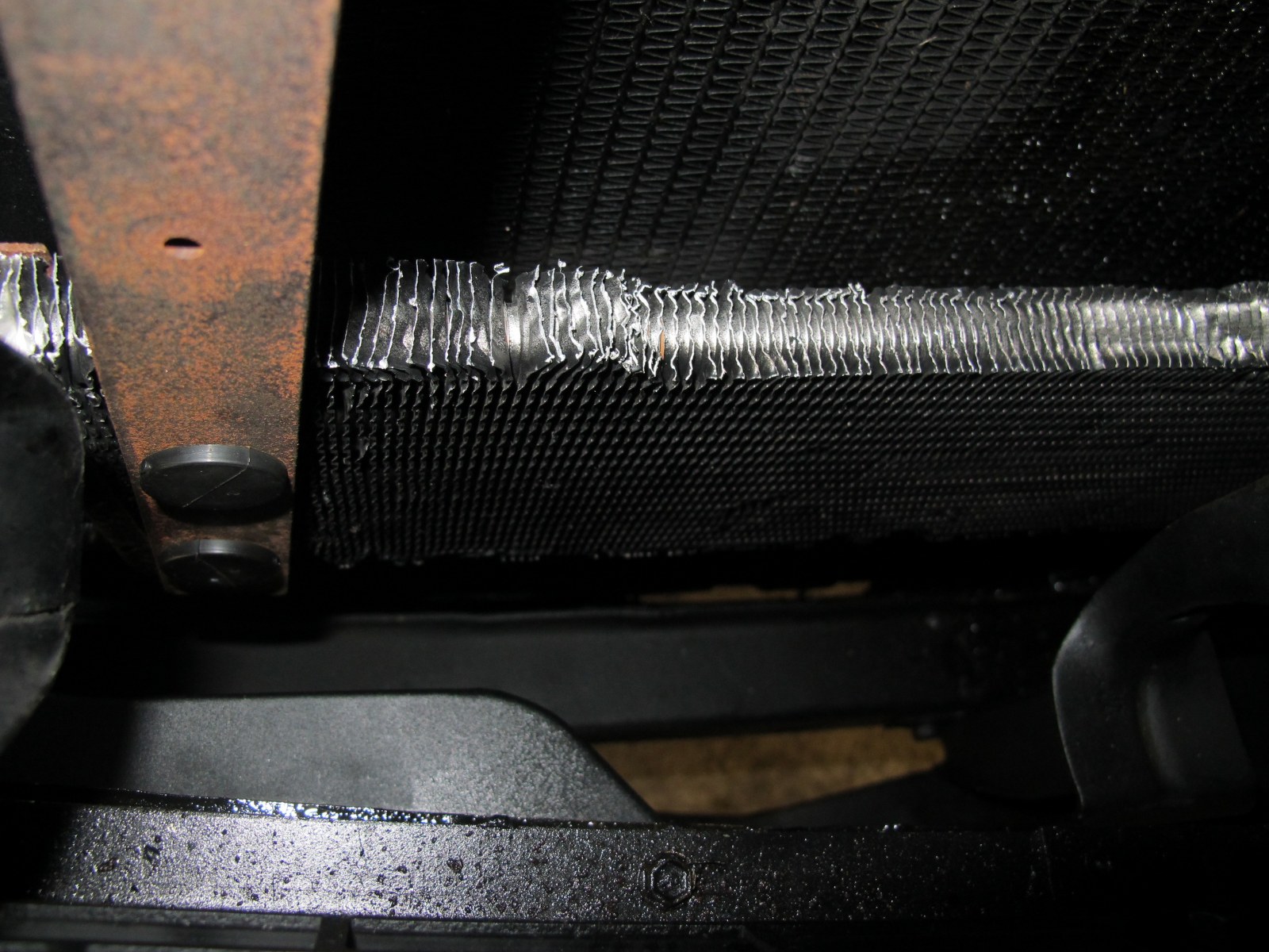

IMG_1915_1600x1200.JPG la fameuse fuite d'huile derrière le faisceau du radiateur d'huile bien malade !
IMG_1916_1600x1200.JPG ça parle mieux en image !
IMG_1918_1600x1200.JPG les trico(NOS) en place c'est quand même plus joli que les noirs nortoto

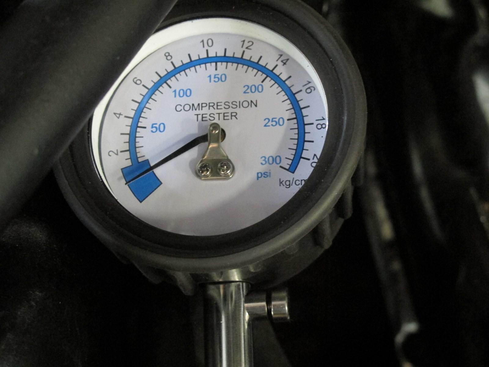

IMG_1920_1600x1200.JPG mon appareil servant à la prise des compressions j'en ai d'autres mais celui là et très précis :)

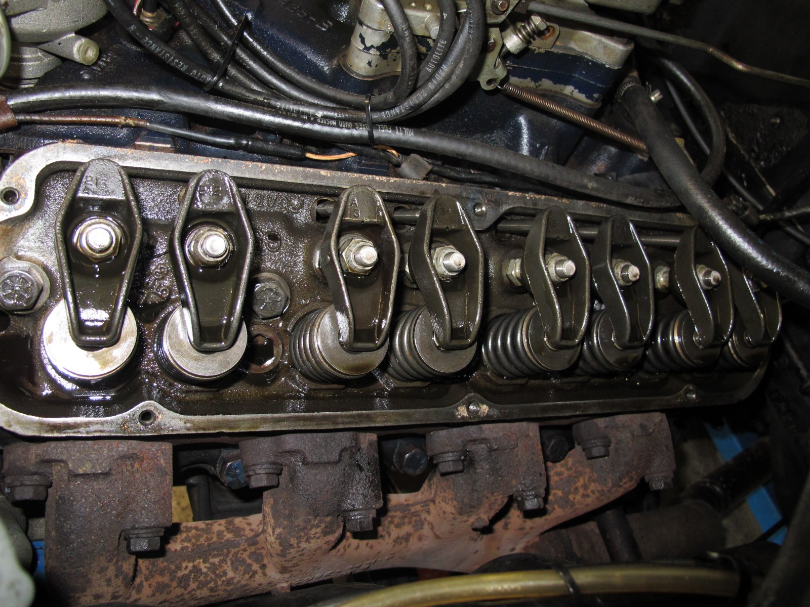

IMG_1921_1600x1200.JPG contrôle des culbuteurs je peaufinerai demain matin à froid ! mais ça mérite un réglage !

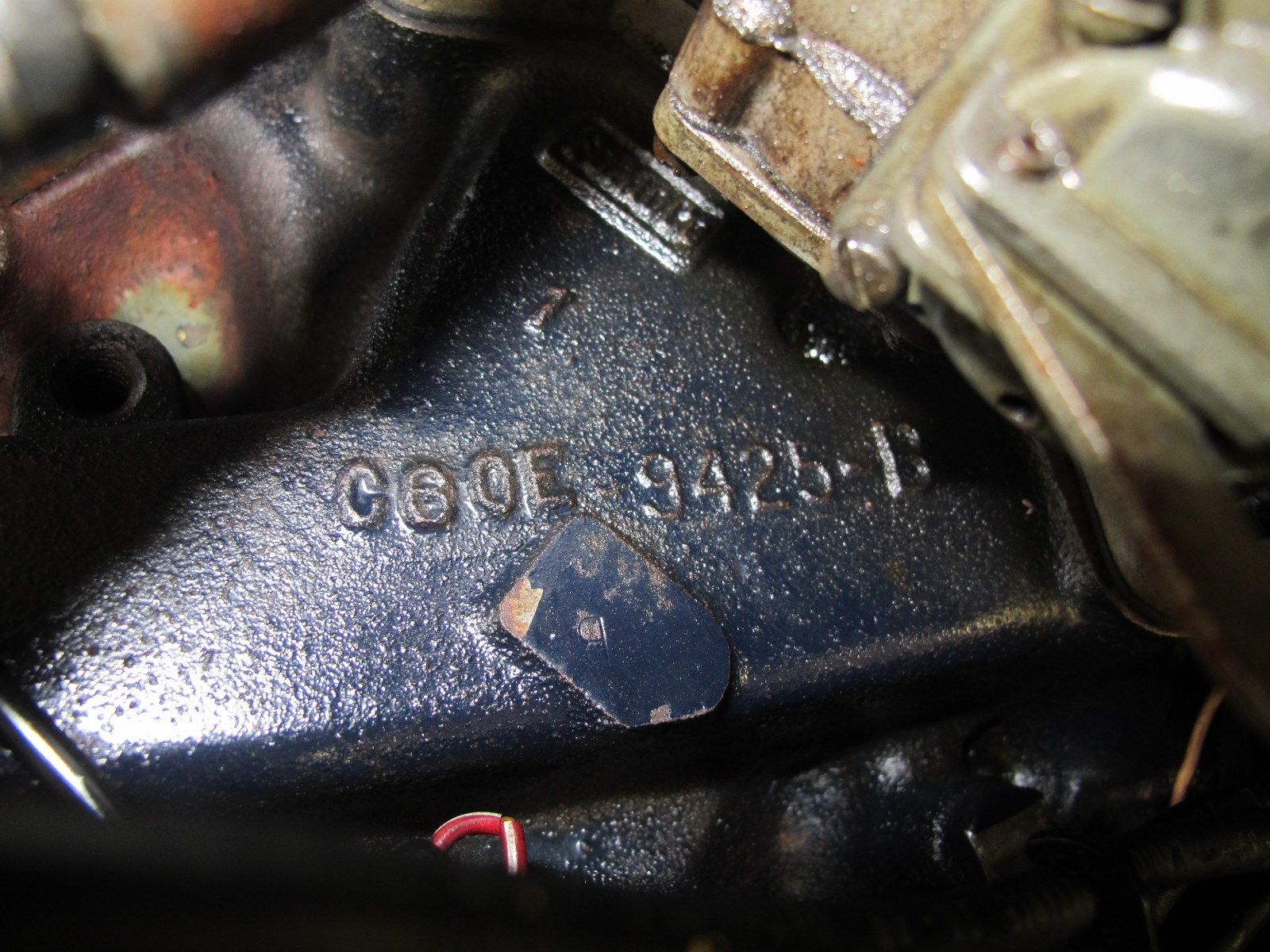

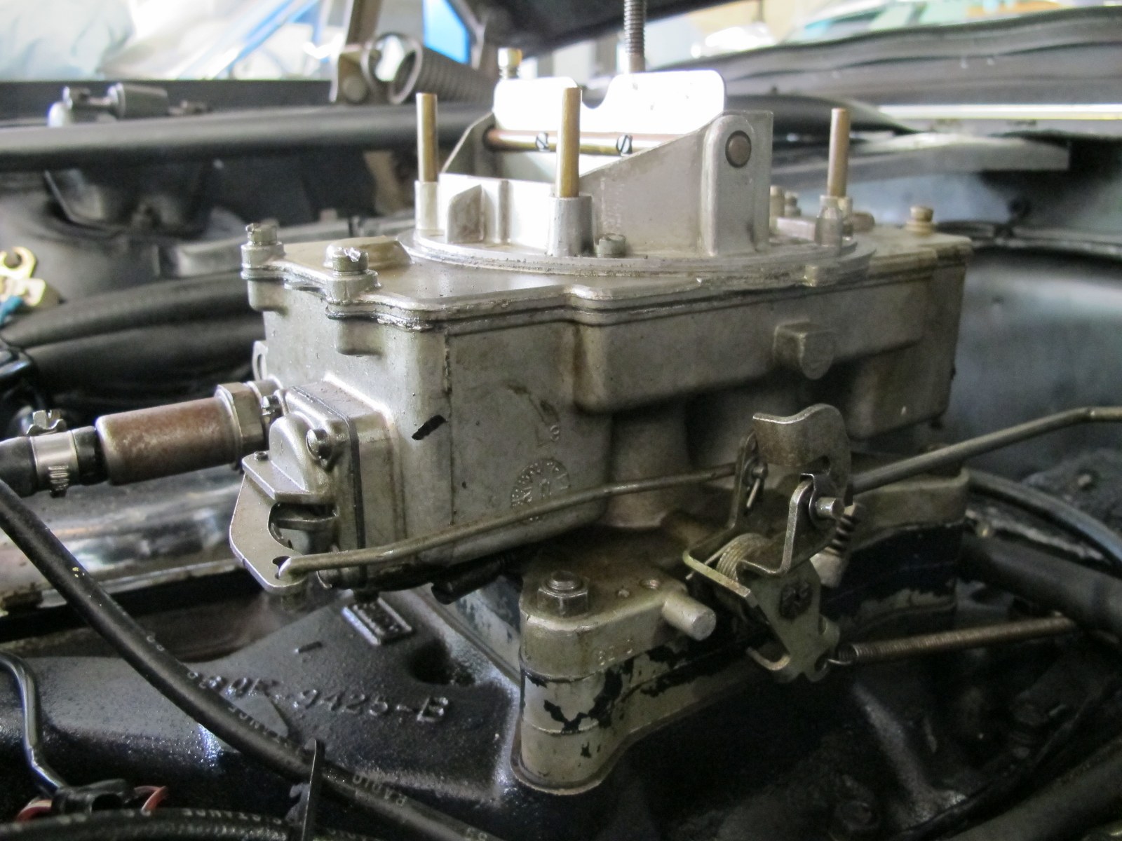

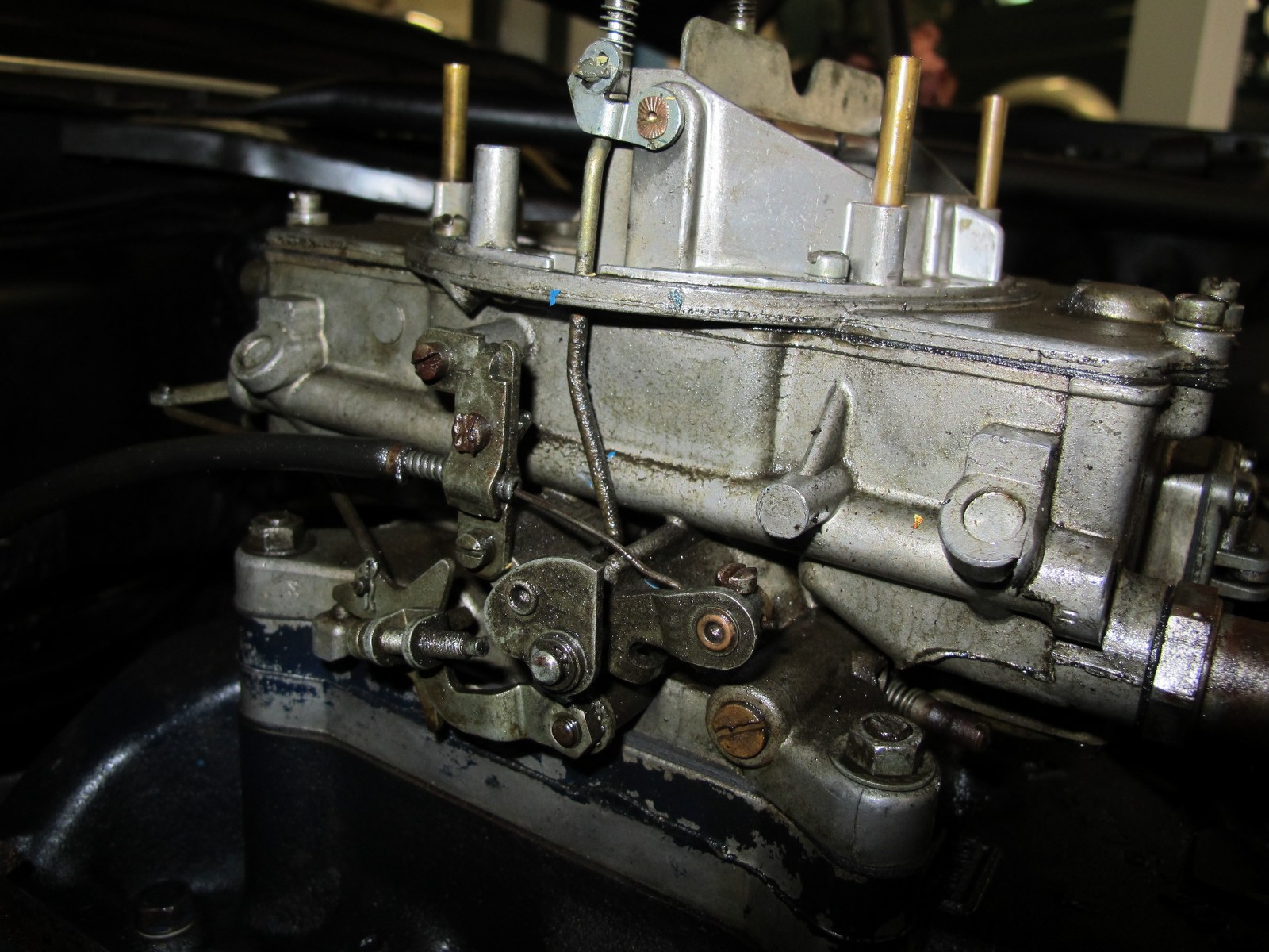

IMG_1922_1600x1200.JPG petite photo du carburateur hélas pas d'origine regardez le code !
IMG_1923_1600x1200.JPG par contre la pipe d'admission et conforme je vous laisse le soin de la décoder
IMG_1924_1600x1200.JPG et l'utre coté du carburateur !

bonjour à tous , suite de la restauration donc , après démontage des cache-culbuteurs , des bougies fils de bougies etc , vérification du jeu aux soupapes , ça ne pouvez que claquer en effet sur le 6 et le 8 comme confirmé précédemment dans le post nous avions prés de 0,56 de jeu la valeur pour l'échappement et l'admission étant de 0,18 un peaufinage étant par ailleurs recommandé .
la cale ou jauge d'épaisseur c'est bien mais il faut pour bien sur reprendre les jeux en deux fois après avoir fait un 360° au moteur cela permet de remettre les tiges en place et de vérifier de nouveau que tout est ok , on peut le faire en une fois mais il vaut mieux s'assurer ! à la différence de poussoirs hydro , c'est un peu plus au feeling disons qu'il faut parfois voir souvent desserrer reprendre les jeux et contrôler de nouveau , certes c'est un peu plus long mais au redémarrage du moteur , qu'elle bonheur !
Le moteur ne demande qu'à grimper dans les tours un peu trop d'avance à mon gout après contrôle à la lampe strobo , j'ai conservé le 12° initial et j'avoue que ce bloc et plein de vie ! me restera à le vidanger proprement , démonter le carter remplacer les joints au complet , nettoyer la crépine , et remettre sans doute un filtre à air complet en neuf celui d'origine étant complétement rouillé et sans chrome , mais j'en ai un d'époque à proposer à marc le cas échéant ! les caches culbuteurs sont remplacé par des anciens mais d'origine et non piqué ! voila pour aujourd’hui !

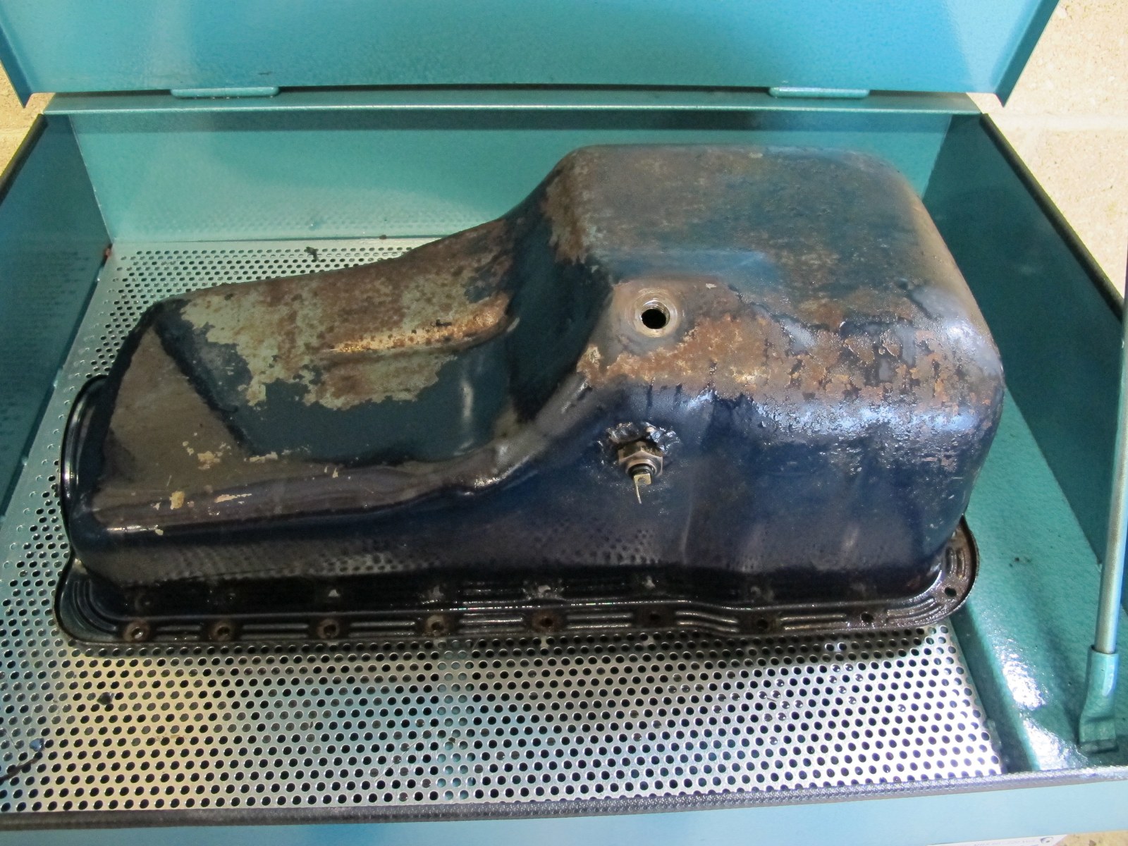

vidange de tous les fluides et contrôle du radiateur, un peu de jeu dans la pompe à eau , pas de thermostat en place, et bloc moteur fortement entartré , un gros nettoyage devra être effectué , le radiateur d'huile une fois déposé est effectivement "HS" le faisceau étant par endroit percé , au démontage du carter d'huile pour vérification du bas moteur , présence d'un peu de limaille très fine , mais rien de bien méchant , carter d'huile à reprendre en partie , après un bon nettoyage et un contrôle de la planéité (d’où la présence de pâte à joint !!)
une petite mise en peinture sera effectué dans la bonne teinte !

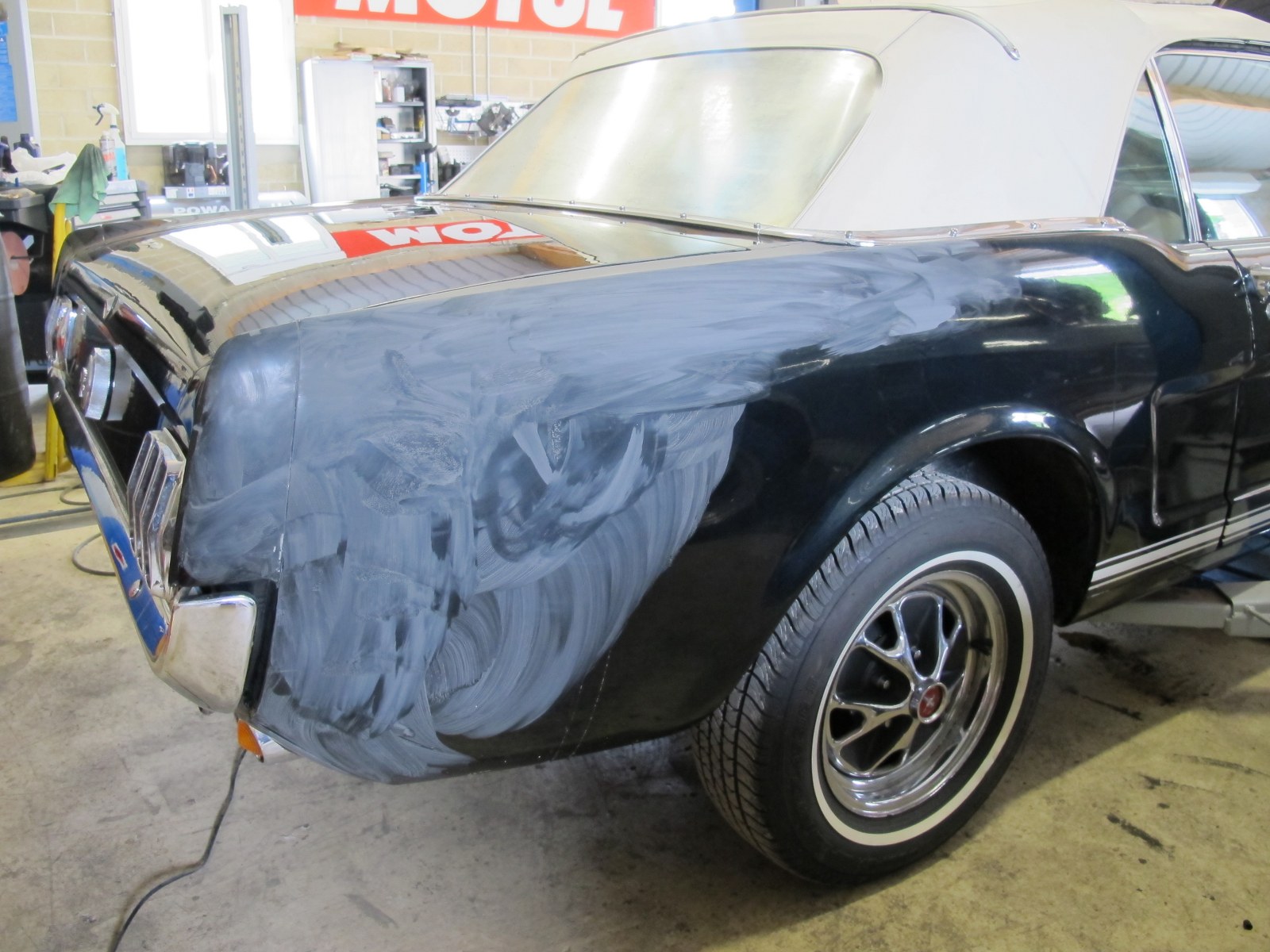

dans l' intervalle le poly lustrage se termine gentiment , passage du tryzac 3000 à l'eau partout , avant polissage main et machine , redressage d'un léger coup sur porte , ça ne se voit plus , et je vais une fois terminé le poly lustré entamer les retouches peintures ( par endroit) , plusieurs éléments repeint dans la vie de l'auto ! voila pour les nouveautés , la commande pièces étant toujours en cours pas mal de back-order sur deux trois bricoles (comme toujours)
un peu de photos !!

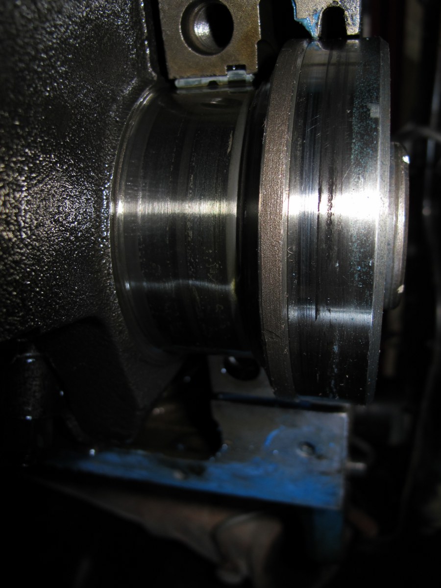

contrôle et nettoyage carter d'huile
radiateur d'huile hs !
passage au tryzac 3000
ça commence à reprendre couleur ! premier stade de lustrage main machine !

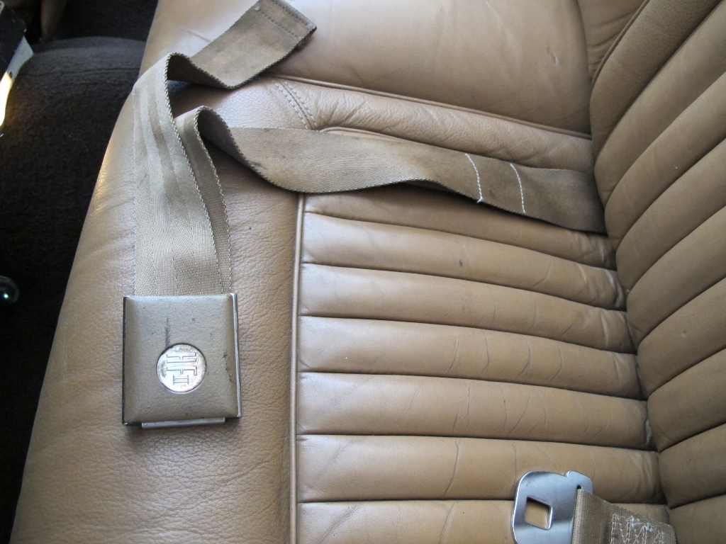

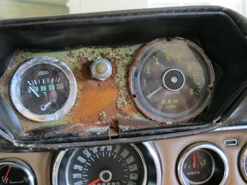

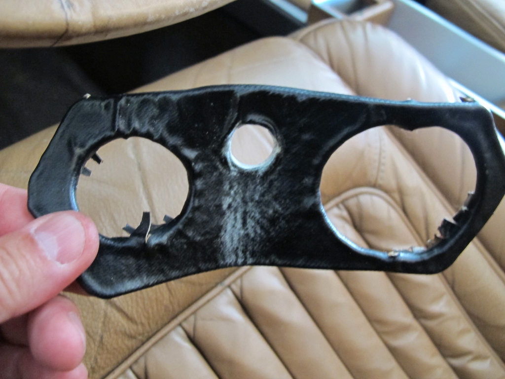

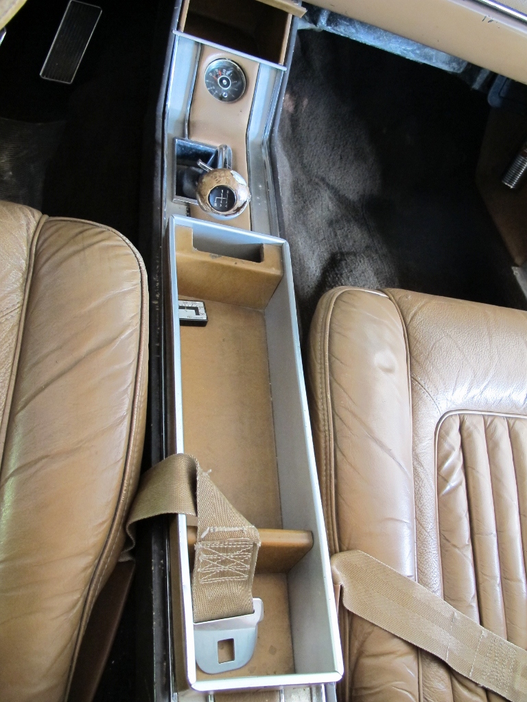

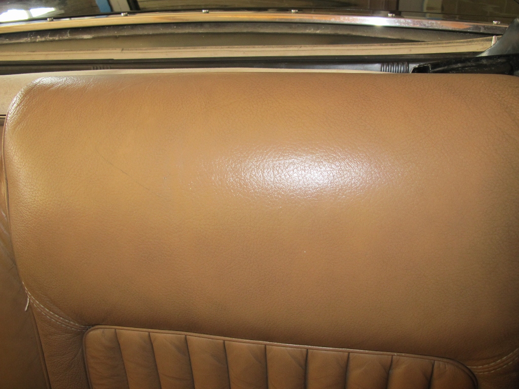

donc remise en état de l'intérieur de l'auto , après un bon nettoyage en profondeur des cuirs , remise en état du support de manomètres sous le dash panel intégré ! voici les photos avant après !
console en traitement
cuir en cours de traitement
après traitement
console refaite et revue B)

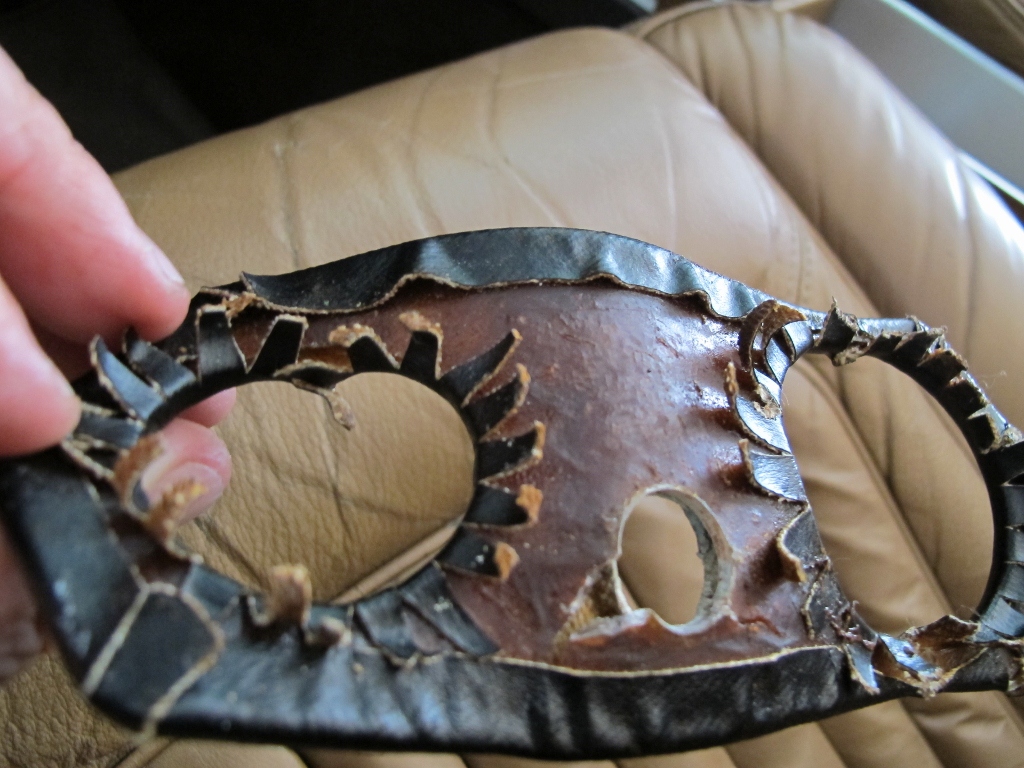

avant ( finition en cuir sur buffle et corne avant réfection)
ça demande une remise à niveau
démontage du cuir et mise sous presse après passage en bain de vapeur et contrôle de la planéité de l'ensemble

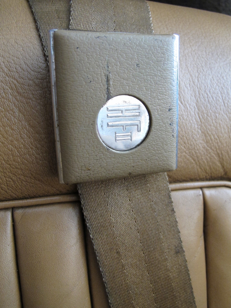

visu des ceintures en cours de traitement

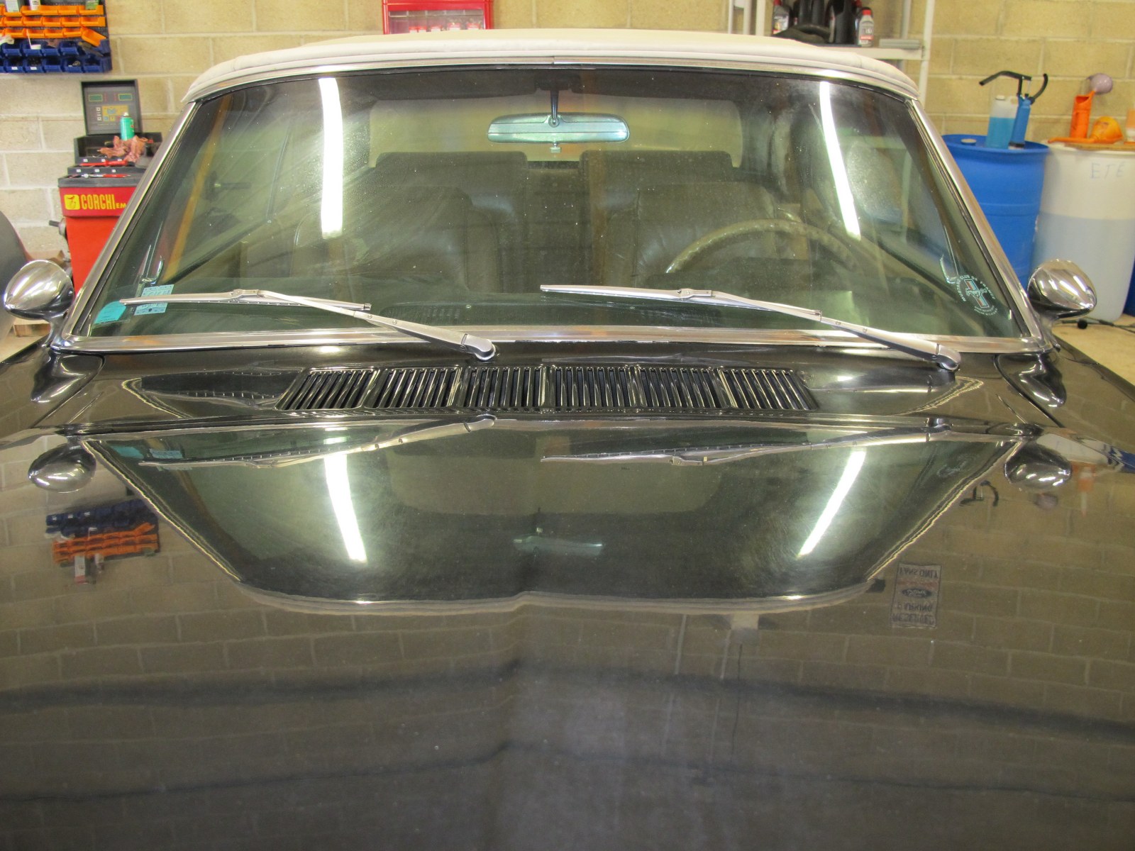

pour info stade 4 du poli-lustré ça commence à briller !

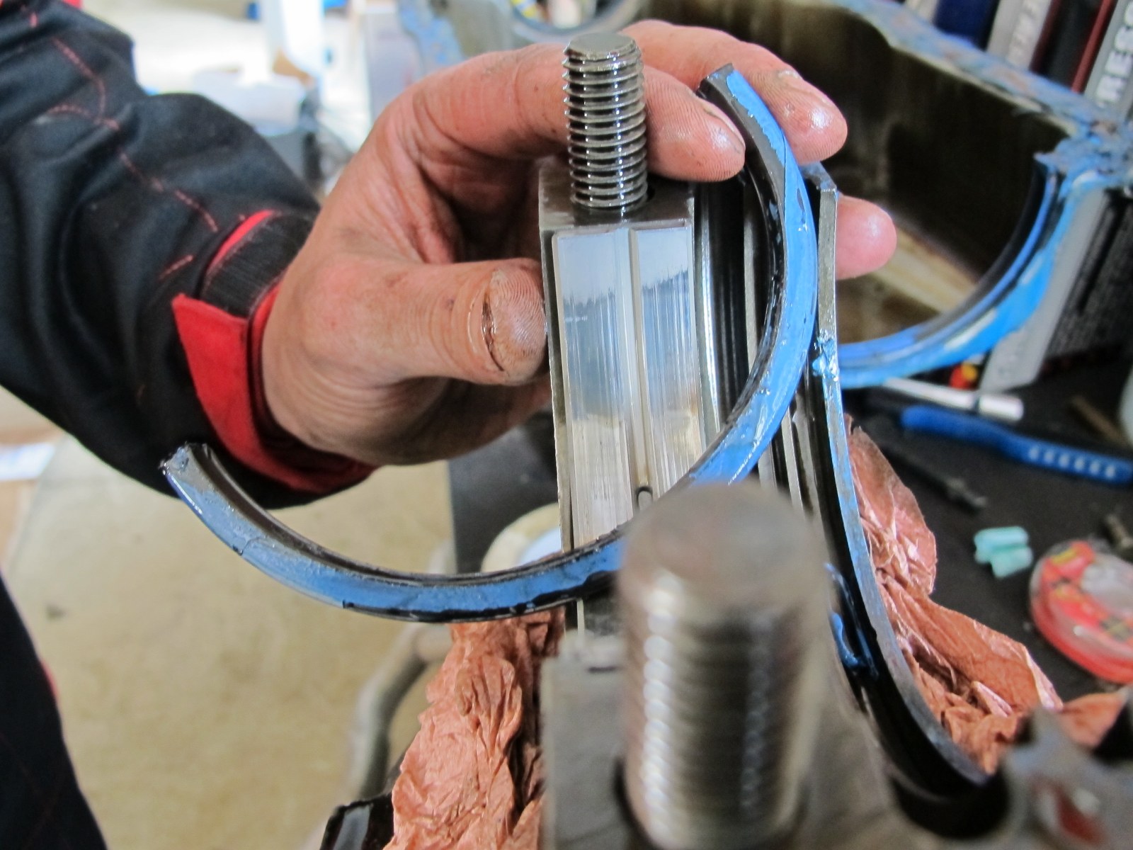

remontage moteur lundi ! le bloc trempe pour l'instant en interne ! :)

merci fred B) , hier premier rinçage du bloc avec la st marc(trempage 3 jours) , et ce matin vinaigre blanc , dans l'intervalle changement des durites de DA , verrin revu et contrôle valve entièrement reconditionné , plus de fuite , et cerise sur le gâteau un petit radiateur supplémentaire d'origine pour la da ! commande de la peinture moteur pour retouche ! bref ça s'annonce bien , j'ai juste un souci avec le volant qui fait de la résistance pour remettre en état le faisceau ! :mrgreen:
