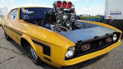

la prochaine petite modif proposée par Memez pour gratter quelques chevaux en plus :blink:, l' avantage j’aurais moins de moustiques collés sur le pare brise ^_^
Ce message a été modifié par Fredmustang - 29 June 2013 - 07:46 AM.
#239 Adelante
  • 3199 Messages :
Posté 29 June 2013 - 08:44 AM
oui et en plus c'est pratique pour la visibilité :D
