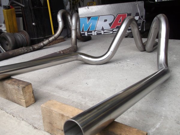

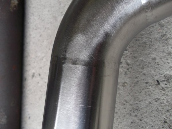

le résultat d'années d'expérience dans la Pharmacie, là ça rigole pas, et comme les tube on été mis sous gaz d'inertage, l'intérieur est tout aussi beau, pas de choux fleur a l'intérieur pour freiner les gaz B)
Magnifique cette ligne!!! bravo l'artiste...

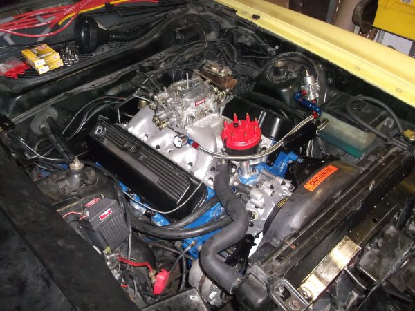

Ligne finie, moteur fini et rempli avec tous les fluides, les premiers cris du BB sont prévus la semaine prochaine :rolleyes:

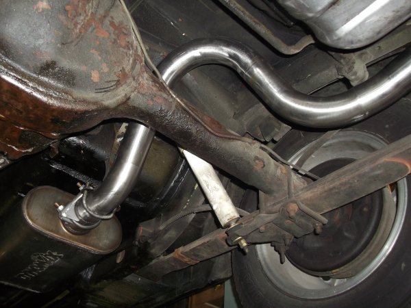

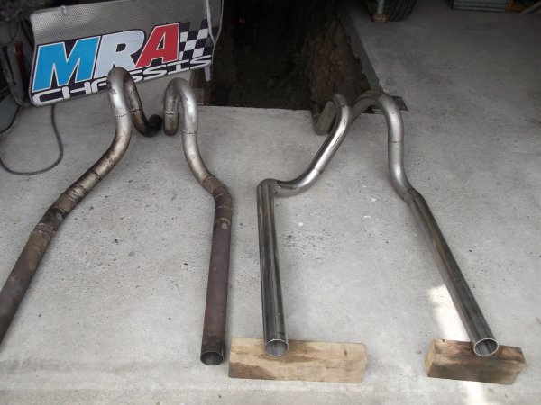

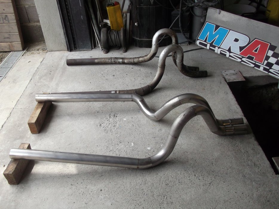

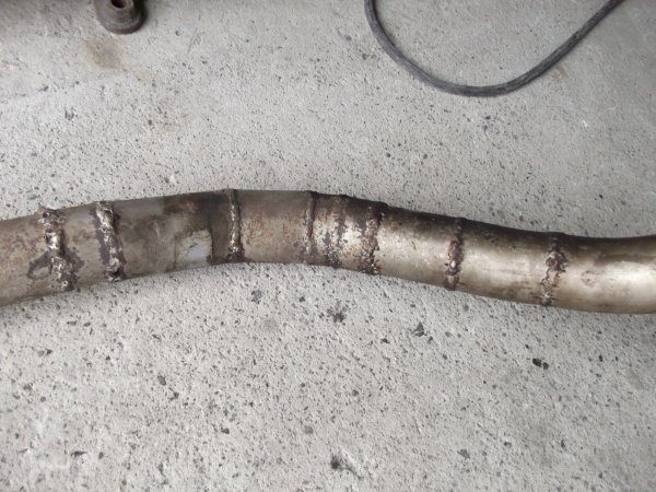

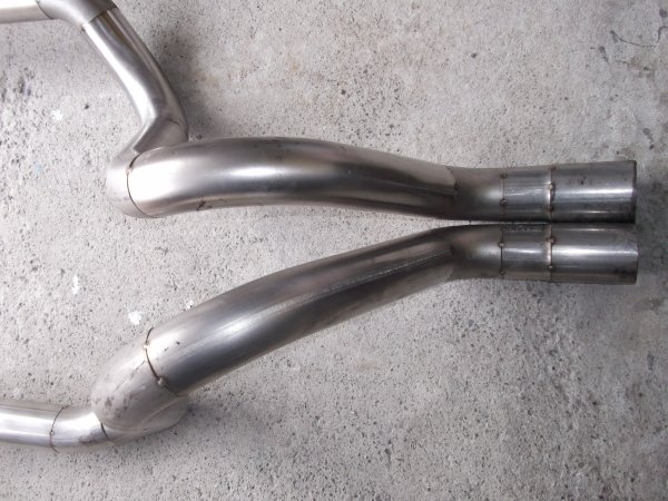

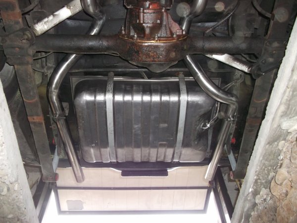

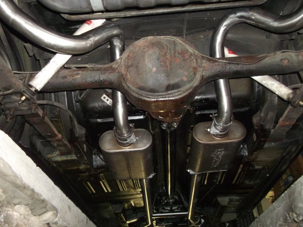

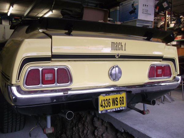

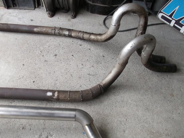

le dernier bout de ligne d'échappement est terminé
les trucs refait il y a 10 ans
la comparaison ancien nouveau
Fini soudé et poli

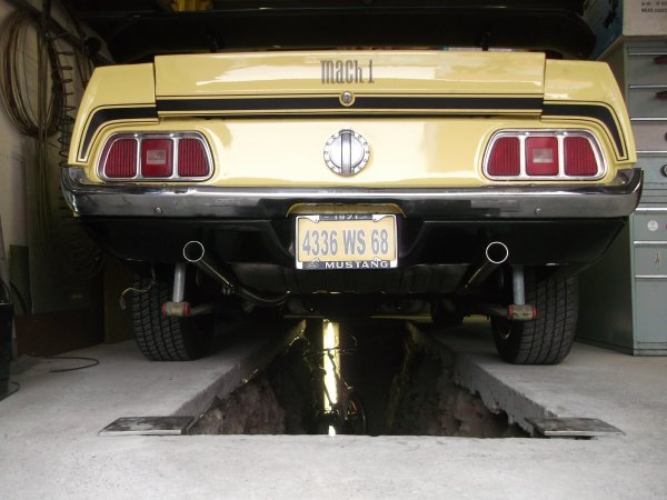

enfin montés
Là au moins il y a de la place, ça ne touche plus le pont
Une vue de dérrière

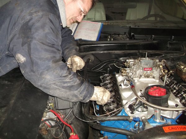

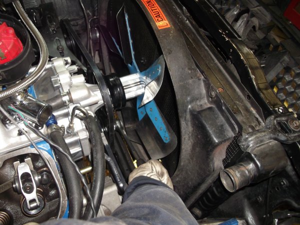

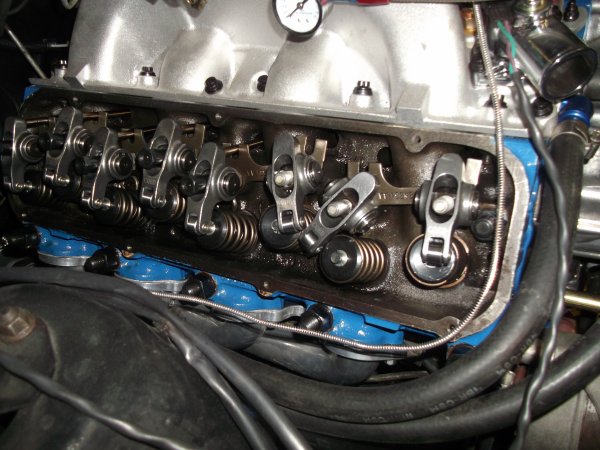

derniers travaux sur le moteur

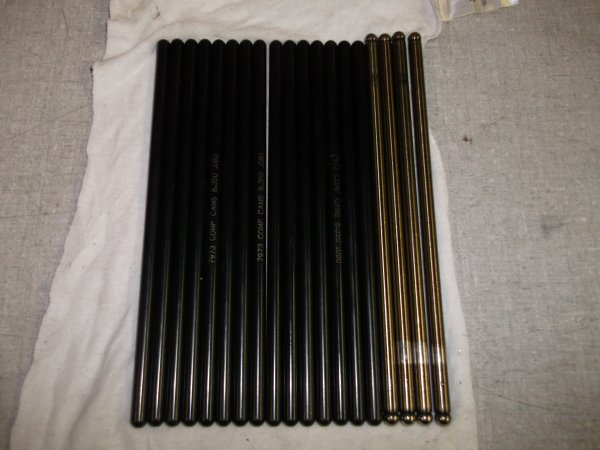

montage des nouveau pushrod
Gants obligatoires pour cause de pales de ventilo coupantes

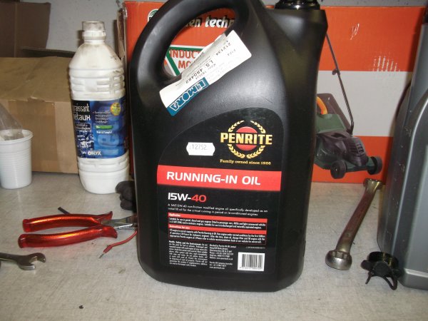

remplissage de tous les fluides, dont l'huile de rodage
tout est près pour le démarrage du moteur ce Samedi
#196 Sponge
Posté 08 April 2013 - 08:23 PM
C'est fait exprès mais pourquoi 4 différents?
#197 Fredmustang
Posté 08 April 2013 - 09:29 PM
les 4 autres sont les originaux, plus long
#198 57-Hervé
Posté 09 April 2013 - 11:26 AM
19 push rod sur la photo, ca fais 8 cylindres et demi.
C'est comme ca qu'ils ont réussi à faire rentrer 429 Ci dans un moteur.
si si, à tous les coups...

#200 Fredmustang
Posté 09 April 2013 - 04:52 PM
Le camescope est prêt pour samedi ?
429 ça veut dire 42 chevaux, 9 cylindres :blush:, le camescope est en charge depuis un an ça devrait tenir pour quelques secondes d'images
