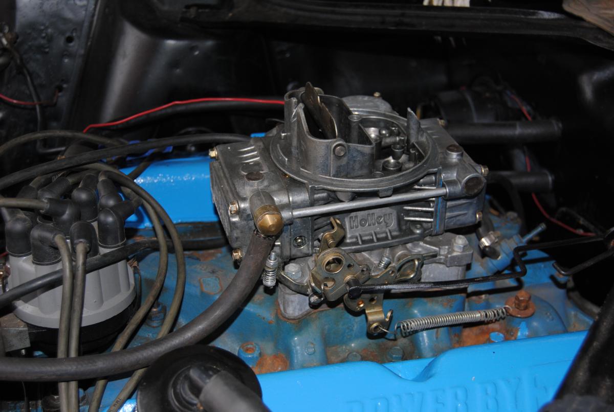

#185 le gugusse de Montauban
Posté 29 January 2013 - 03:07 PM
Pour le rappel de l'accélerateur ? si c'est de celui là dont tu parle, oui !
#186 302GT
302GT
  • 1760 Messages :
  • Mustang:fordranchero 71
Posté 29 January 2013 - 03:22 PM
oui tout a fait le ressort de rappel,me semblait détandu!

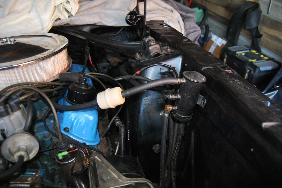

Posté 29 January 2013 - 08:58 PM
D'après son précédant proprio environ 3.5 psi, voilà la bête
#194 tribeka
tribeka
  • 926 Messages :
  • Location:Paris 20
Posté 29 January 2013 - 09:19 PM
Ta pompes est une facet, elle doit être placée près de niveau du réservoir et plutôt de l'autre coté de ton circuit d'essence (elle pousse). La mienne, une red top, sort bien plus de 3,5 je régule la pression à 6.
Ce message a été modifié par tribeka - 29 January 2013 - 09:24 PM.
#195 le gugusse de Montauban
Posté 29 January 2013 - 09:31 PM
C'est Cyril qui l'avait sur sa Mach 1 de 70. Selon toi, je devrais la positionner plus bas ?
#196 tribeka
tribeka
  • 926 Messages :
  • Location:Paris 20
Posté 29 January 2013 - 09:51 PM
C'est ce qu'on m'a conseillé de faire quand j'ai installé la mienne et peut être éventuellement de prévoir un régulateur genre filtre Kingston (filtre+régulateur 2 en 1)
Ce message a été modifié par tribeka - 29 January 2013 - 09:52 PM.
#197 le gugusse de Montauban
Posté 29 January 2013 - 09:55 PM
Pour le moment, je resterais avec celle ci, quand j'en serais aux détails, je la changerais, mais la descendre c'est pas dur, se sera fait rapidement, ce sont pas les trous dispos qui manquent
#198 Jack Daniels 64
Posté 29 January 2013 - 10:18 PM
Ces pompes sont notamment montées d'origine sur les Range Rover 1ère génération sur un côté du longeron près de la sortie du réservoir.... comme dit Tribeka, elles sont faites pour pousser et non pour aspirer. Elles ont la particularité d'être auto régulées (pompe à piston et non rotative) et fonctionnent à une pression relativement faible. Leur positionnement est donc primordial.
Ce message a été modifié par Jack Daniels 64 - 29 January 2013 - 10:19 PM.
#199 le gugusse de Montauban
Posté 30 January 2013 - 08:07 AM
Merci, bon bien on va voir à corriger ça rapidement !
#200 cyril
Posté 30 January 2013 - 09:01 AM
jack a raison !
et dire que c'est un pro qui l'a installé sur la mienne dans le compartiment moteur.........
