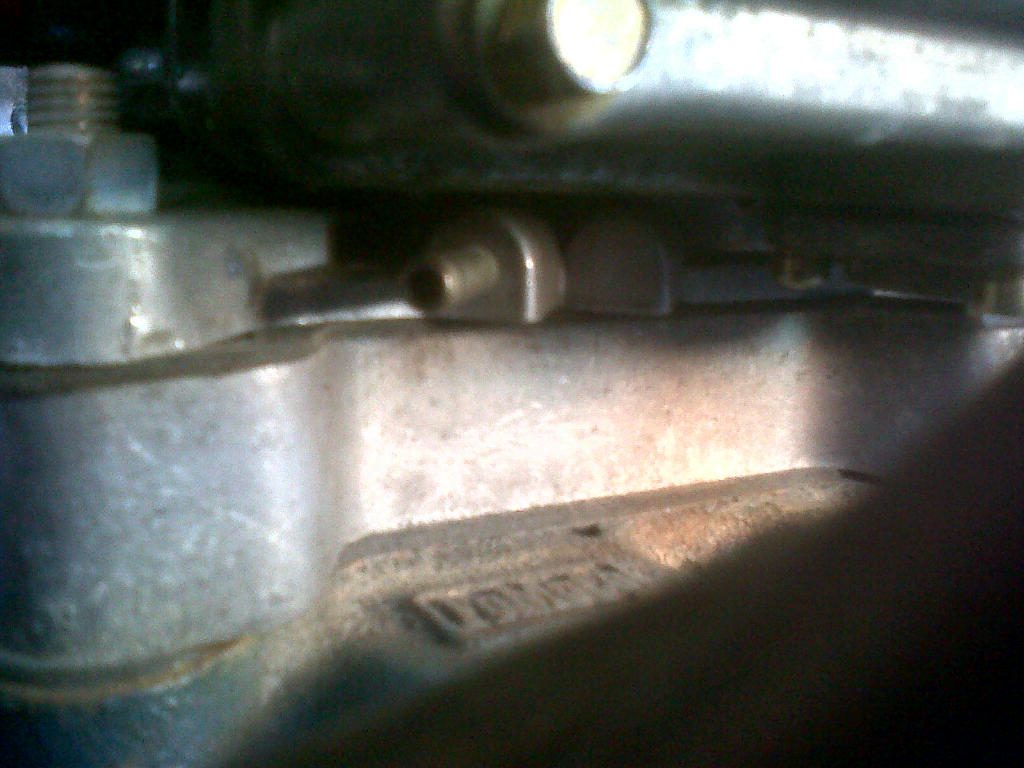

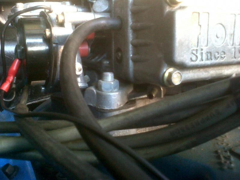

Posté 30 January 2013 - 02:36 PM
Lors de mais investigation je suis tombé sur ce piquage, sous le carbu, quelqu'un sait à quoi il peut servir ?
Il est à l'avant et au raz du spacer
#206 kevin31
kevin31
  • 936 Messages :
  • Location:Toulouse(31)
  • Mustang:SR 69 GT
Posté 30 January 2013 - 02:38 PM
J'ai un truc similaire, et c'est bouche.
Par contre aucune idee a quoi cela peut servir. :S
#207 thor_eyerdhal
  • 9826 Messages :
Posté 30 January 2013 - 02:57 PM
Ben c'est une prise de dépression collecteur.
Elle sert à alimenter les capsules de ventilation par exemple.
Le problème c'est qu'elle DOIT être absolument obturée si elle n'est pas utiisée!! Sinon çà te fais une belle prise d'air.
Ca peut expliquer tout ou partie de ton trou à l'acceleration vu que la prise d'air appauvri ta carburation!
#208 le gugusse de Montauban
Posté 30 January 2013 - 03:57 PM
Bien on avance, yapluka ! Merci !

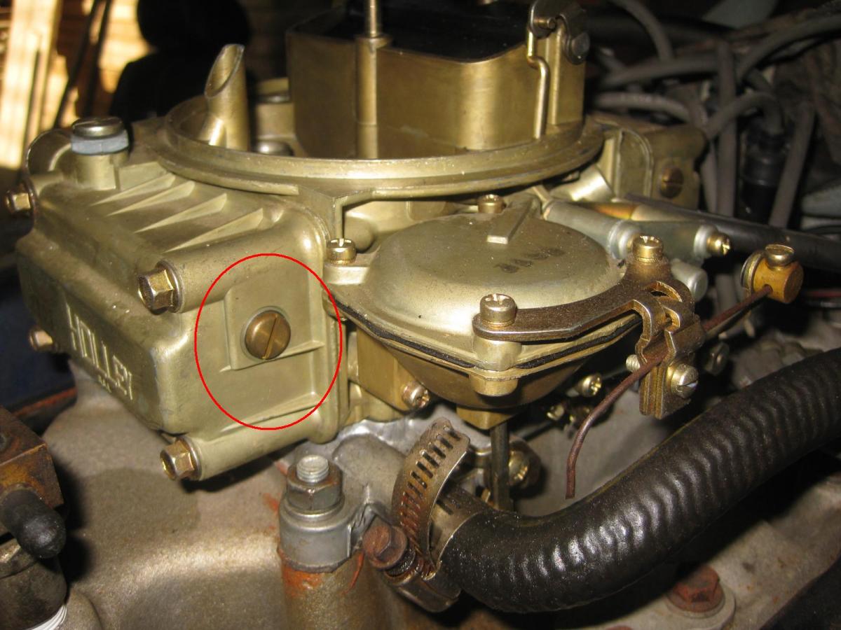

#214 kevin31
kevin31
  • 936 Messages :
  • Mustang:SR 69 GT
Posté 05 February 2013 - 08:54 AM
Tu n'as pas cette vis de l'autre cote de ton carbu?

#216 le gugusse de Montauban
Posté 05 February 2013 - 09:03 AM
Négatif pas de vis, sur aucune des 2 cuves

#218 thor_eyerdhal
  • 9826 Messages :
Posté 05 February 2013 - 09:35 AM
Ca ressemble à un 4160, marrant j'avais le même et il y avait un vis/plug (comme sur la photo ci-dessus) coté passager pour visualiser le niveau et ajuster.
Maintenant les cuves étaient peut être différentes...
Ben elle me fait un beau début de l'accélération, montée en régime, burn, tout quoi ! et puis .... plus rien.
D'après ce que tu décris, çà n'est pas un souci de pompe de reprise car çà se produirait au tout début de l'action sur la pédale.
En considérant qu'il s'agit bien d'un problème da carburation, ca ressemble à un niveau trop bas des cuves, plus particulièrement de la cuve secondaire.
En effet lorsqu'on accelère fort, l'essence qui se trouve dans les cuves est projetée en AR du fait de son inertie.
Dans la cuve AV elle est donc plaquée contre le metering block où se trouvent les gicleurs, ça augmente artificiellement le niveau et ne doit pas poser de problème particulier sauf si le niveau est déjà trop haut au départ, car dans ce cas, çà noie le carbu.
Dans la cuve AR l'essence est plaquée contre la partie arrière de la cuve et si le niveau est trop faible, il y a déjaugage des gicleurs ou de la metering plate pour les 4160 et les venturis secondaires ne crachent plus d'essence!
Pour éviter ce problème il faut veiller à avoir le bon niveau d'essence dans la cuve AR, à avoir une alimentation suffisante en essence et accessoirement on peut monter des JET EXTENSIONS qui relocalisent les gicleurs à l'AR de la cuve, là où le niveau sera plus élevé lors des accélerations fortes.
Donc
Il faut que tu vérifies si la pompe assure un débit suffisant lorsque tu mets pied dedans et qu'elle peut assurer un remplissage correct des cuves lors des fortes sollicitations
Si tu as un filtre assures toi qu'il n'est pas trop restrictif et qu'il permet également une alimentation suffisante des cuves.
Ensuite si la pompe n'est pas en cause, même si tu es en aveugle pour le niveau des cuves, commence par les remonter d'un poil avec la vis ad hoc qui se situe sur le dessus (sur ce modèle je ne sais plus dans quel sens il faut tourner donc fais quelques recherches)
Vas y par incréments d'1/4 de tours à chaque essai. En sachant que c'est plutôt au niveau de la cuve secondaire que ca pêche.
