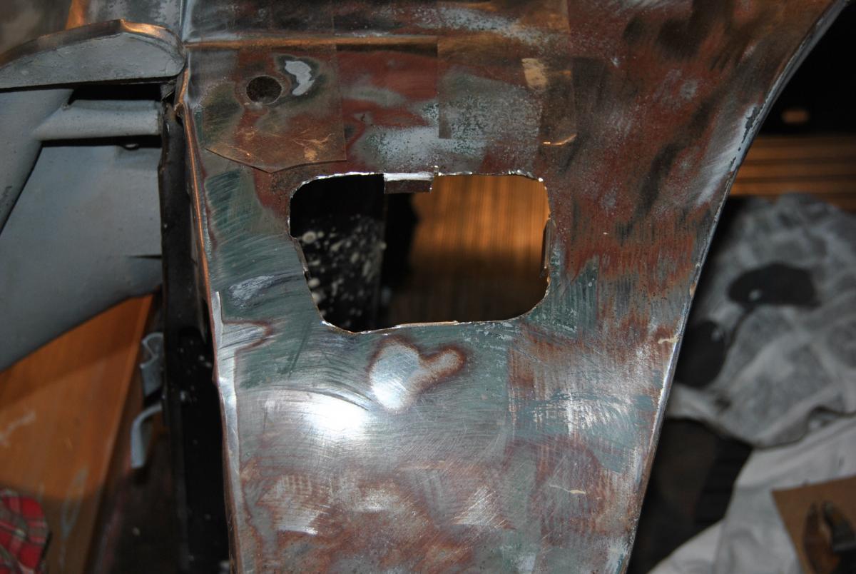

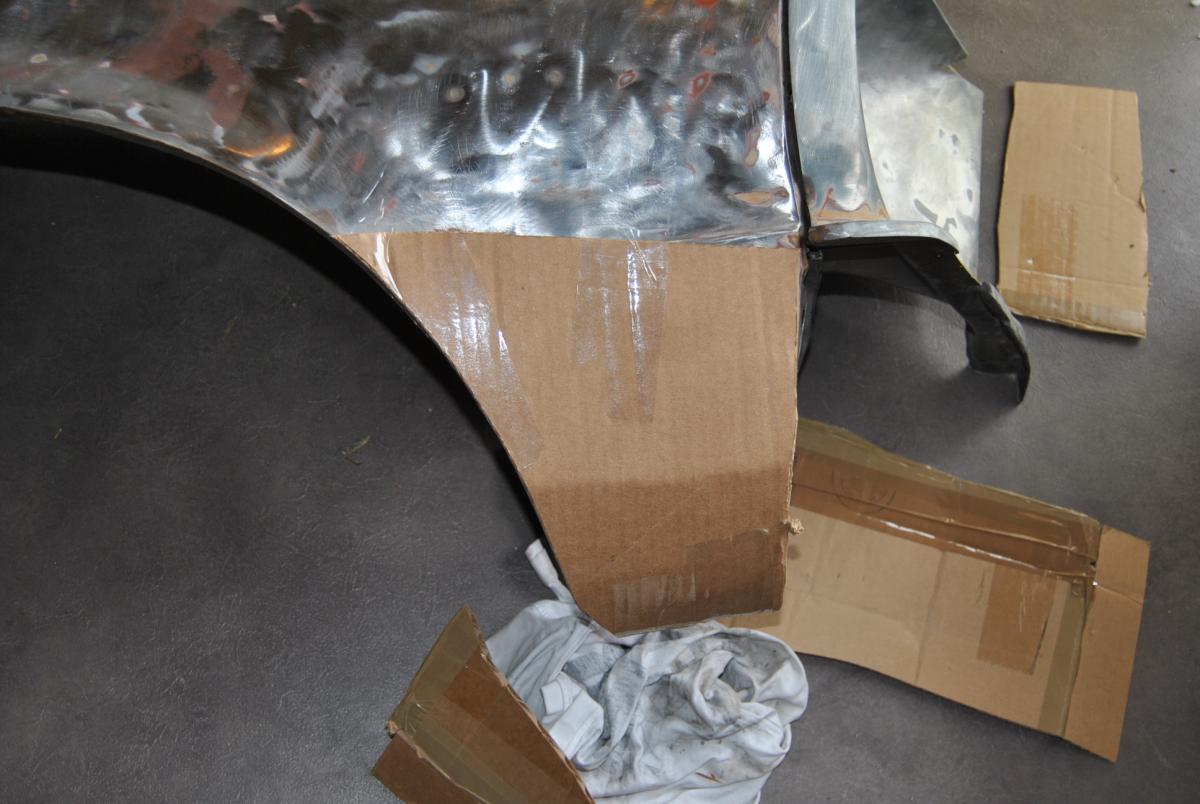

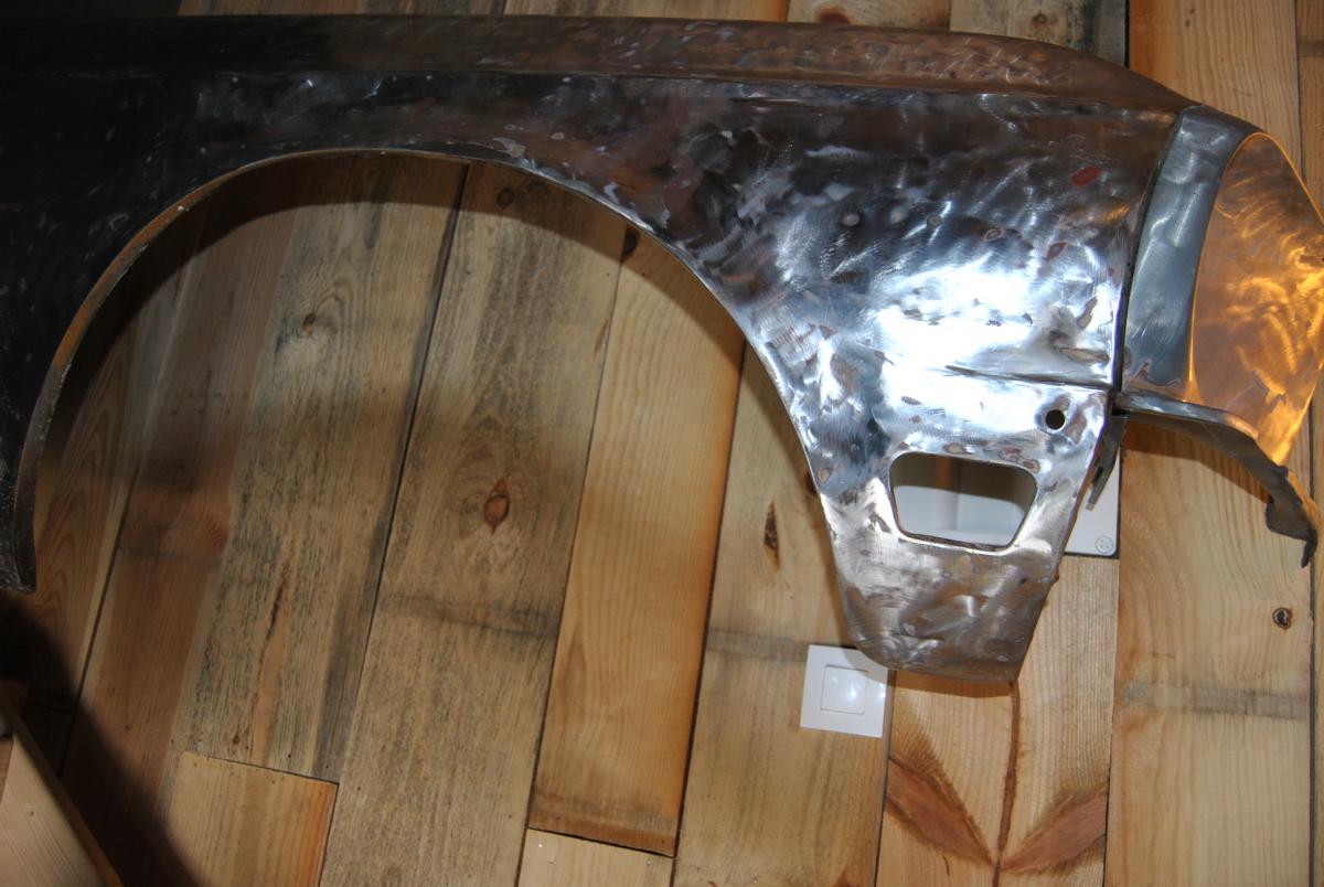

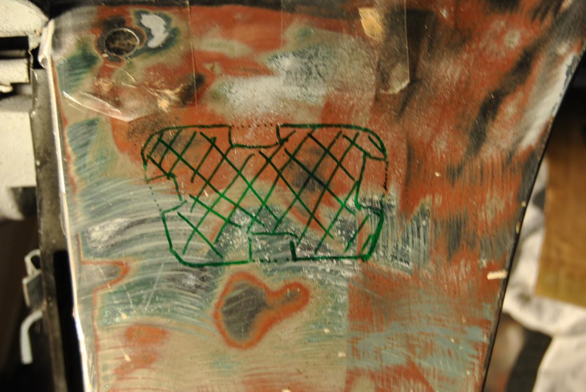

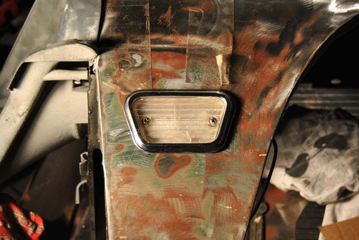

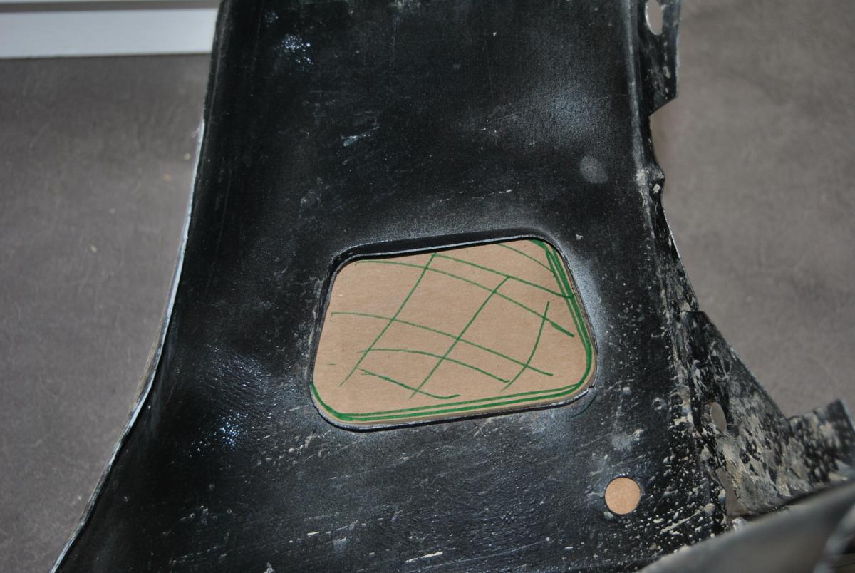

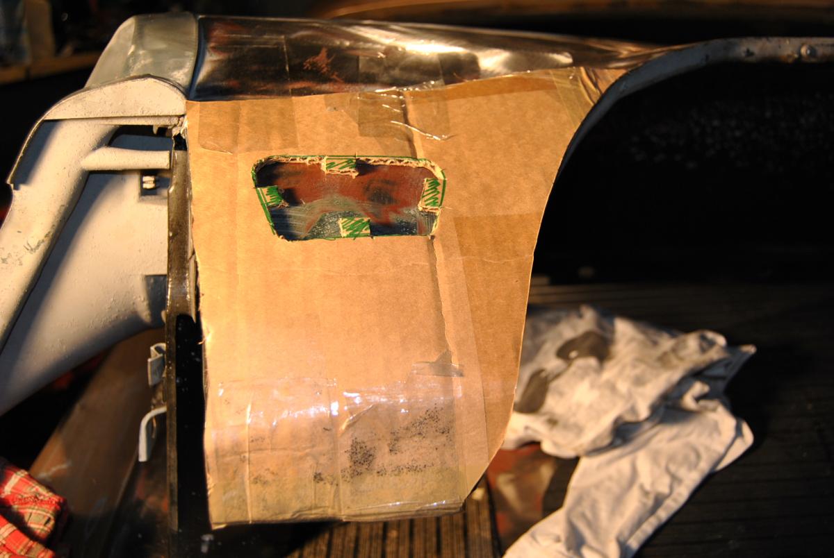

Petit boulot du jour transformer mon aile de 67 en aile de 68
J'ai fait un gabarit avec l'aile de 68 que j'ai
Je l'ai reporté sur la 67
La découpe
Le résutat

Posté 24 February 2013 - 07:07 PM
Nickel tout ca! ;)
#243 cyril
Posté 24 February 2013 - 09:52 PM
good job !

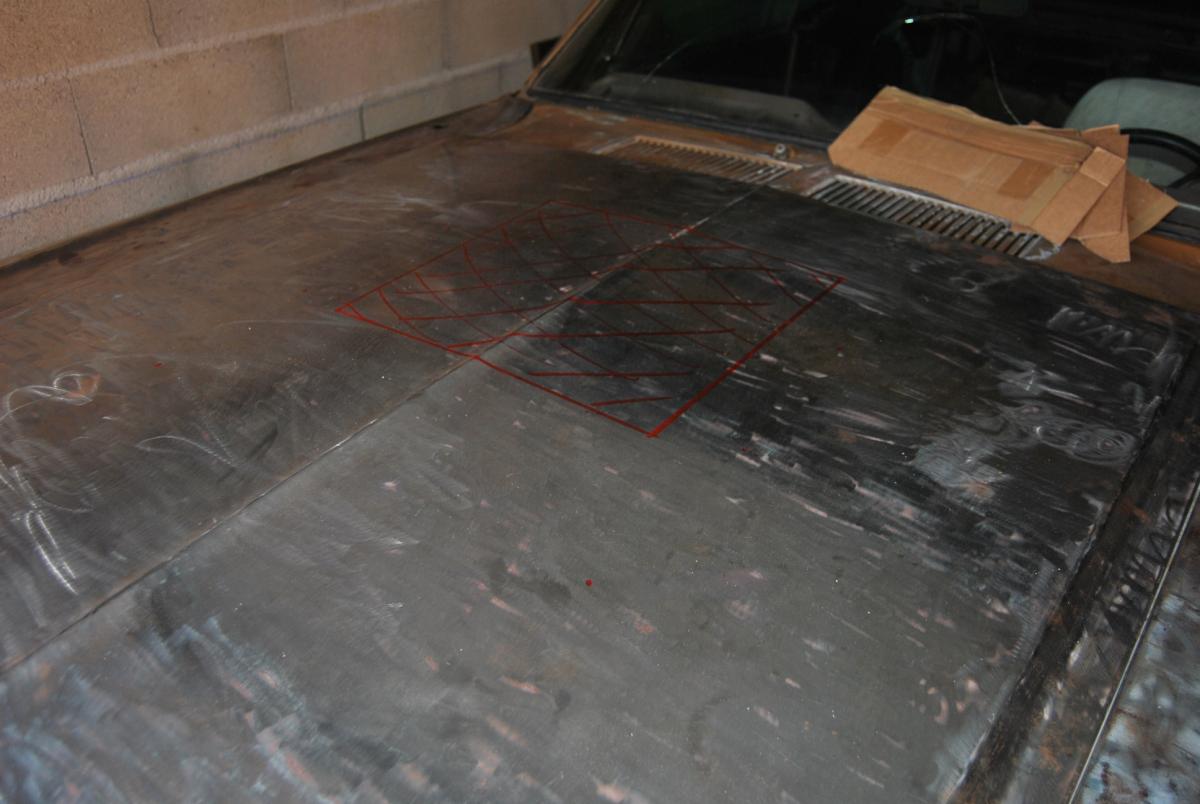

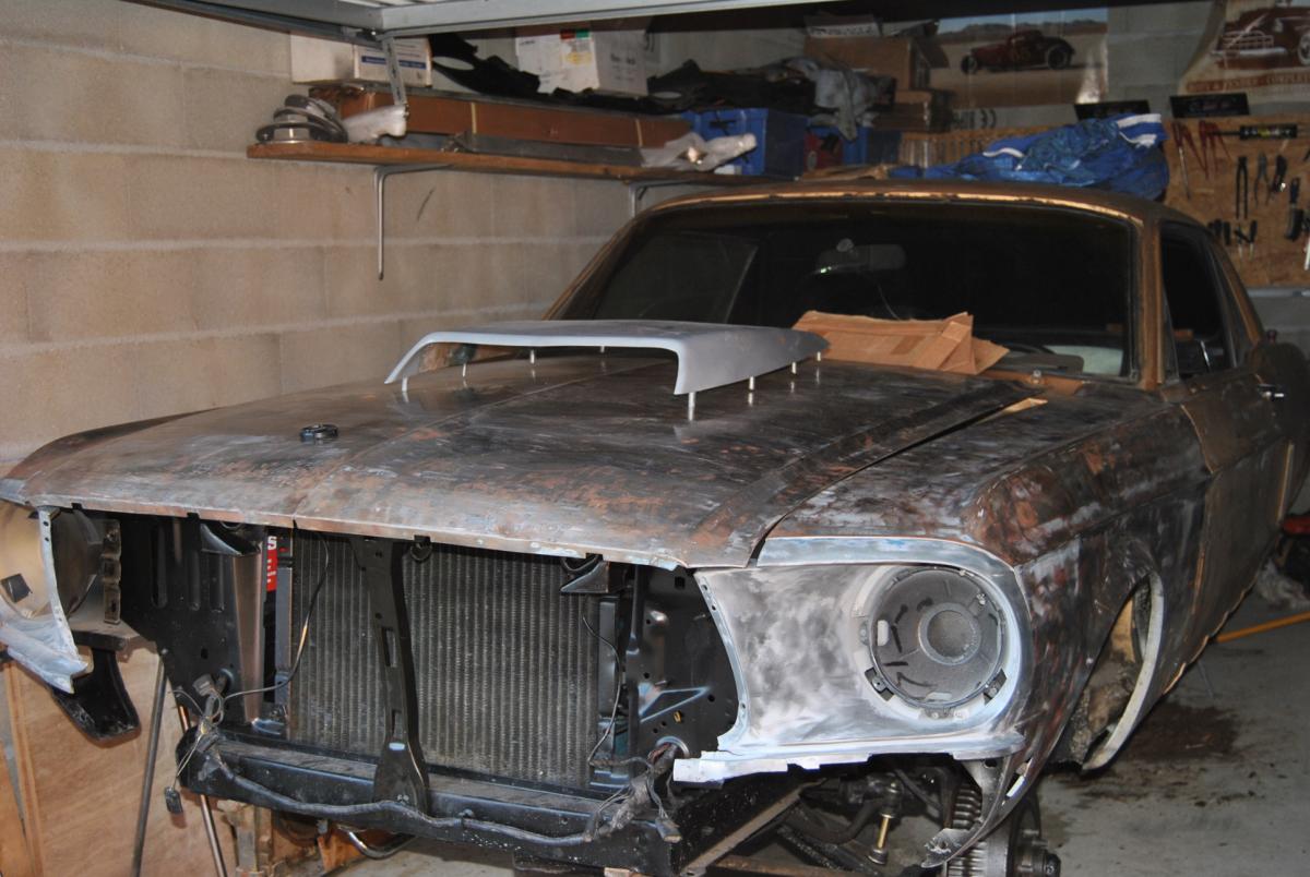

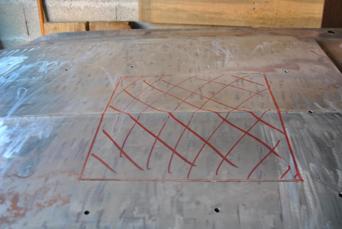

P'tite question, vu que le WE prochain j'envisage le perçage du capot, je voudrais savoir si je fait le trou au dessus du filtre à air ou plus en avant ?
#246 cyril
Posté 25 February 2013 - 07:29 PM
normalement c'est au dessus !
attends d'autres réponses quant meme.....
#247 Mr Stock
Mr Stock
  • 612 Messages :
  • Location:Ile de France
Posté 26 February 2013 - 02:40 PM
j'bouges pô , j'attends ;)
Vincent
#248 thor_eyerdhal
Posté 26 February 2013 - 03:16 PM
Bah l'un des avantages du scoop est de pouvoir mettre un filtre à air plus haut, donc si tu le places trop en avant, et que le filtre tape toujours sur le capot à l'AR du scoop c'est balot....
#249 le gugusse de Montauban
Posté 26 February 2013 - 06:14 PM

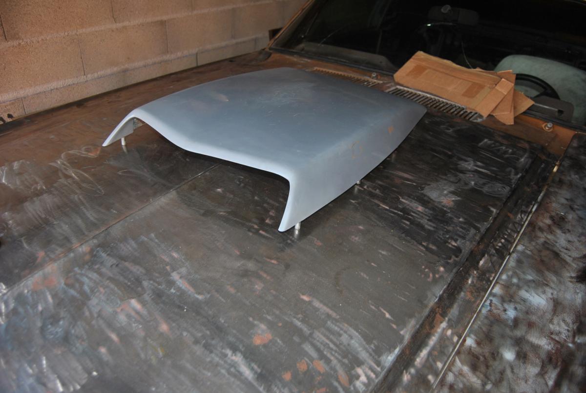

Voici les repères que j'ai fait pour le moment
Pour une ouverture qui fera 20 cm X 20 cm
Cela vous semble correct ?
#250 302GT
302GT
  • 1760 Messages :
  • Mustang:fordranchero 71
Posté 26 February 2013 - 06:36 PM
as tu pris en compte la rigidité du milieu du capot?n'yatil pas un renfort à l'interieur ?
#251 thor_eyerdhal
Posté 26 February 2013 - 06:38 PM
20 x 20 seulement? çà ne laisse pas passer un filtre en 15" de diamètre....
#252 le gugusse de Montauban
Posté 26 February 2013 - 06:41 PM
J'en sait rien d'où ma question avant de faire une co**erie !
#253 coupe69
Posté 26 February 2013 - 06:45 PM
tu modifie ton moulin? si tu garde de moteur d'origine , le filtre ne passera pas du capots (en hauteur) , donc à mon avis , l'endroit exact du trou n'aura que très peut d'influence sur l'admission d'air .
Demande à Romuald qui à le même montage que toi
#254 le gugusse de Montauban
Posté 26 February 2013 - 07:20 PM
En fait je suis abruti (inutile de relever!), le marquage est de 40X40 le chiffre 20 que j'avais en tête c'est par rapport à l’arrête médiane du capot !
#255 le gugusse de Montauban
Posté 26 February 2013 - 07:22 PM
A cet endroit il n'y en a justement pas, je pense que c'était un peu dans cette hypothèse

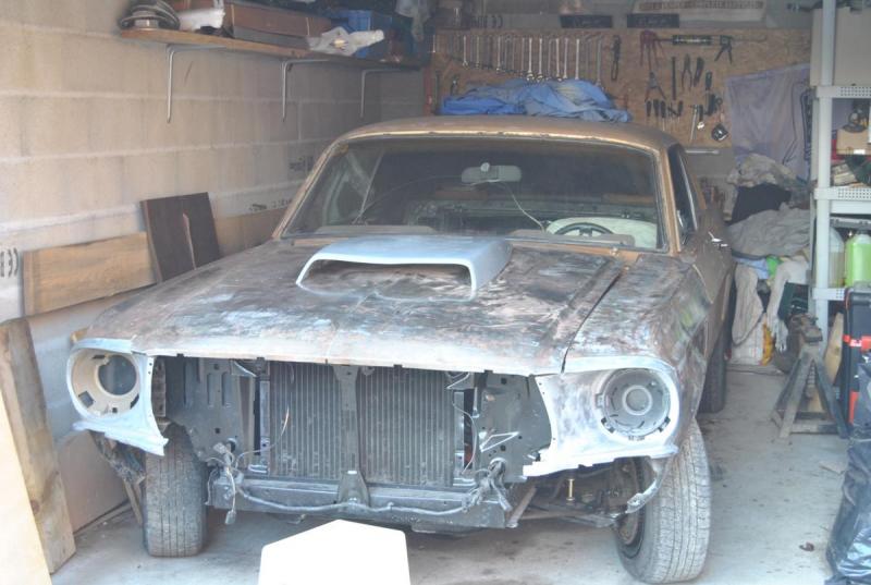

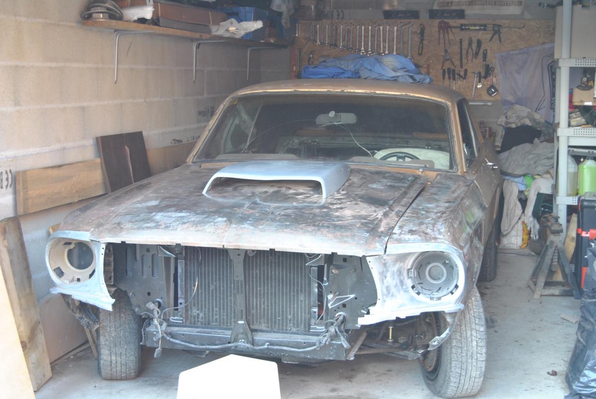

On continu dans les découpe et autres trous
#260 chamagne
Posté 12 March 2013 - 02:15 PM

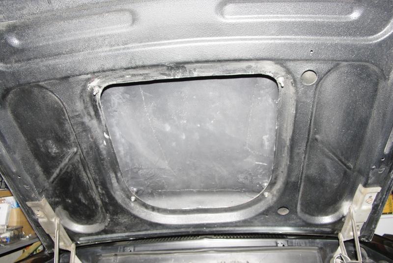

le bon percage avec un scoop d e429 c'est ça
