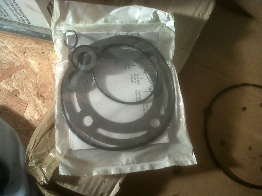

J'ai la pochette de joints depuis un bail, mais je retardais, et là y va vraiment falloir le faire !

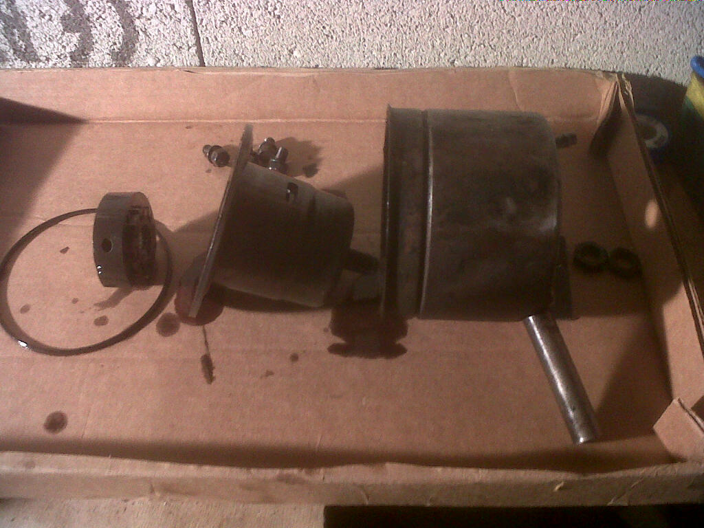

Bon ca y est desossage de la pompe ce soir
Nettoyage dans la semaine et remontage vendredi pour un degourdissage des pneus ce WE si le temps le permet

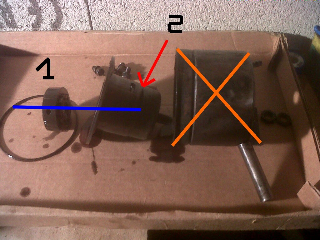

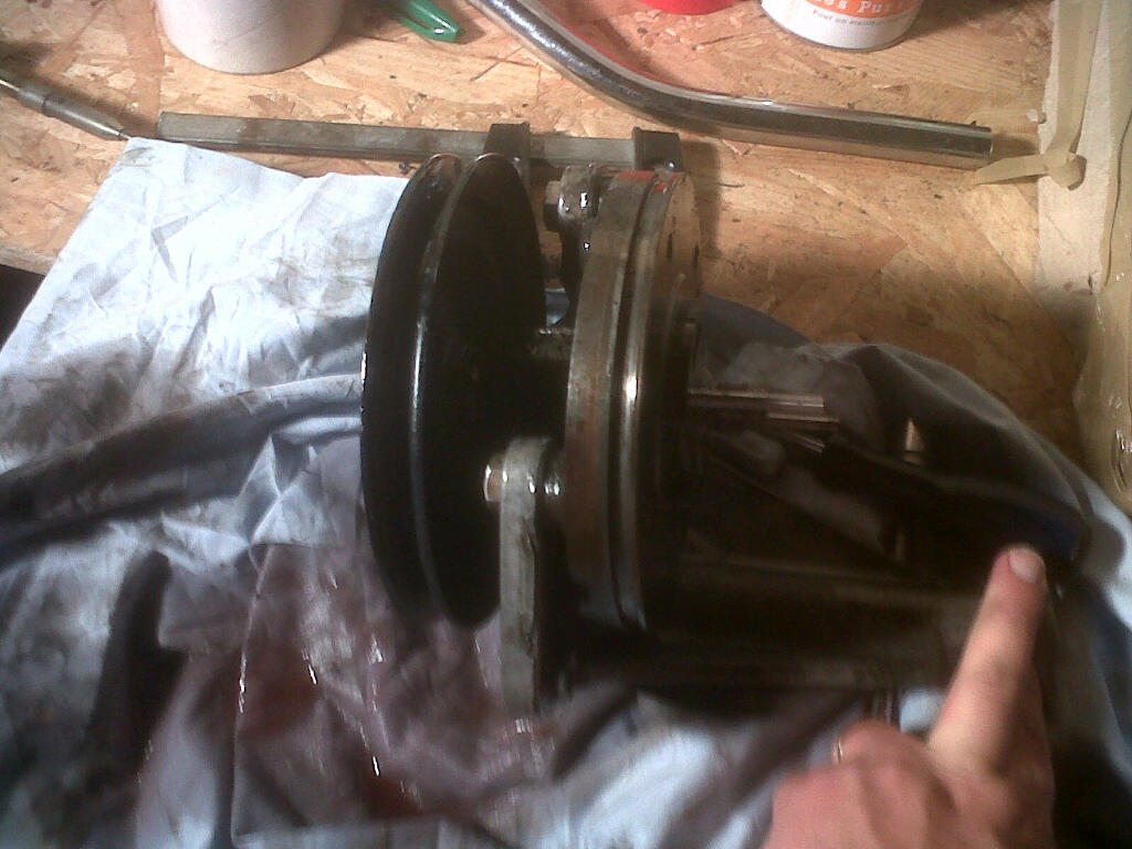

L'ensemble se monte sur un axe ici en bleu, la piece numerotee 1 est, en fait, la pompe, a proprement parle. elle entre dans la piece numerotee 2 (le corps de la pompe), et c'est a partir du moment ou je remonte cette piece 2 sur le socle numerote 3, que ca coince, le reservoir est la piece que j'ai barree en orange.

Bon c'est fait, c'etait la piece 1 que j'avais retourne semble t'il, maintenant ca fonctionne
