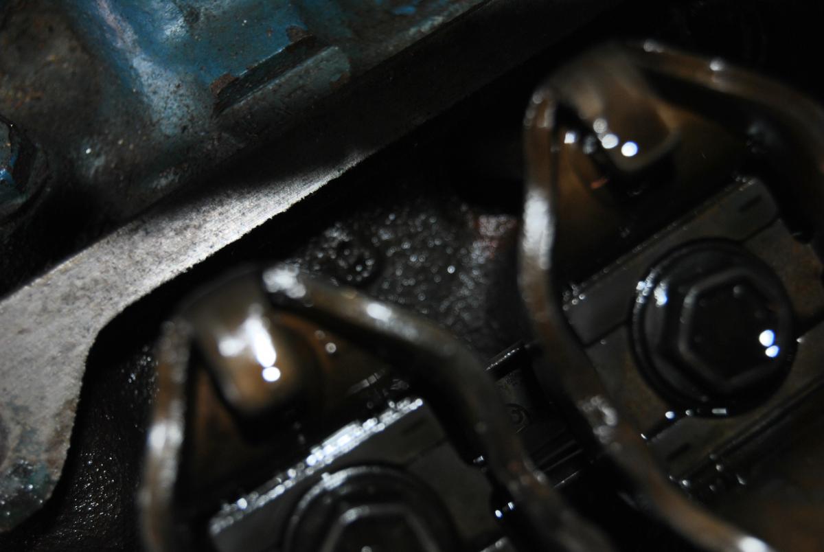

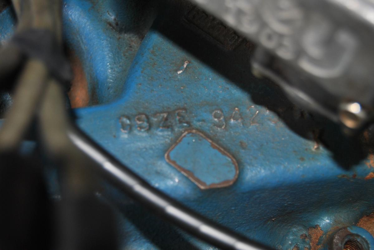

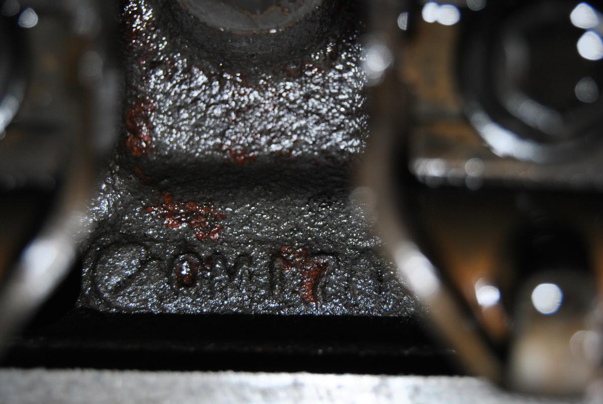

J'ai investigué un peu ce début d'après midi, pour identifier les culasses, donc le bloc je savais que j'avais un de 68, la pipe d'admission c8ze (photo 1), correspond également au code j, sur les culasses le seul codes que j'ai trouvé est OM17 (photo 2) et le chiffre 8 (photo 3) isolé un peu plus loin
