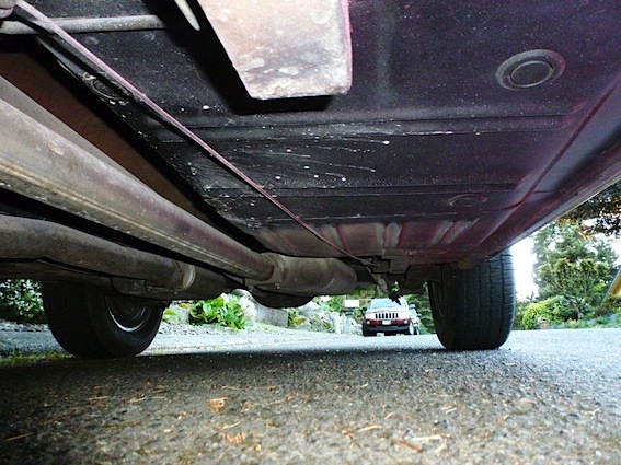

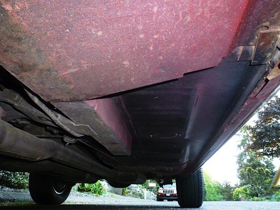

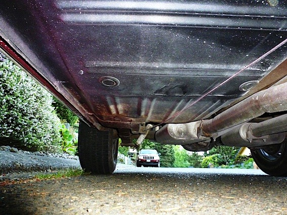

Yop les amis, Toujours en cours de recherche d'une seconde Stang, je souhaite soumettre a votre appréciation l'état du plancher d'une auto autour de laquelle je tourne un peu.
Je vous mets tout ça dans la journée.
#402 Nemozis
Posté 11 May 2013 - 02:39 PM

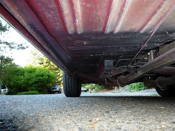

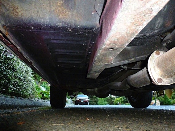

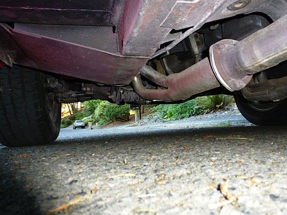

Voilà, je vous laisse juges, vos critiques sont les bienvenues:
#403 franckgras
Posté 11 May 2013 - 05:25 PM
Ca à l'air sain.
#404 Nemozis
Posté 11 May 2013 - 05:31 PM

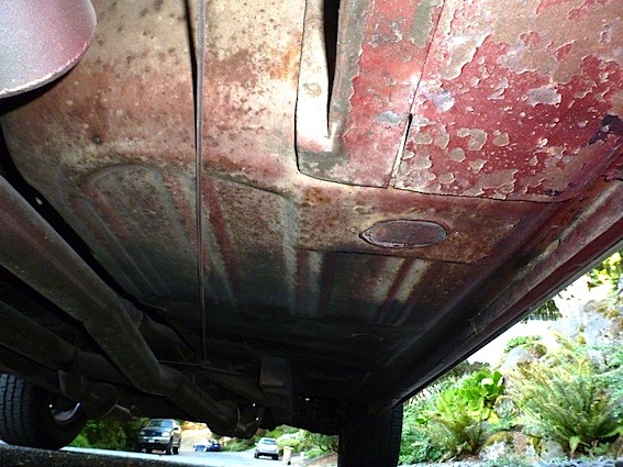

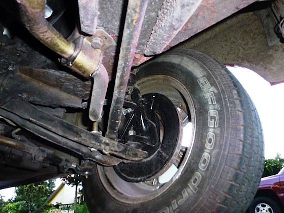

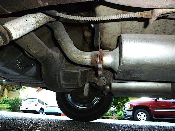

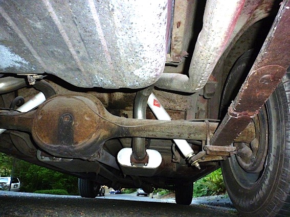

Dans l'ensemble oui, mais je m'interroge sur les 5/6 dernières photographies ...
#405 thor_eyerdhal
Posté 11 May 2013 - 06:30 PM
Pour le pont et les lames c'est normal, pas de quoi s'inquiéter.
#406 Nemozis
Posté 11 May 2013 - 06:46 PM
Et s'agissant du dessous de caisse à proprement parler (intérieur d'ailes, au dessus du pont, etc...)? Y a quelques zones couleur rouille, ça doit m'inquiéter ?
Ce message a été modifié par Nemozis - 11 May 2013 - 06:47 PM.
#407 thor_eyerdhal
Posté 11 May 2013 - 07:12 PM
Si c'est de la rouille de surface, çà n'a pas d'importance, mais sur les photos ca n'est pas évident, toi qui l'a vu en vrai est le mieux placé....

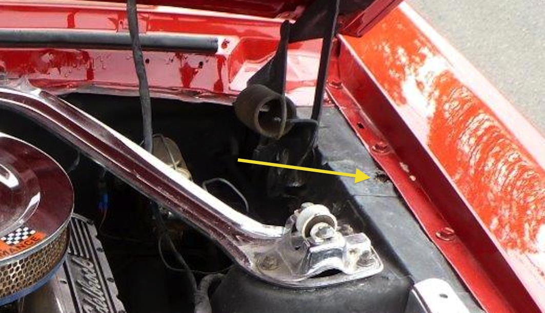

Arfff, je crois encore déceler un truc bizarre, on dirait que la shock tower gauche (conducteur) est percée sur au moins 7 ou 8 cm (derrière le câble).... <_<
Je fais un petit zoom pour essayer de voir plus clair mais il me semble bien qu'il y a bel et bien un trou et il est plutôt gros celui-ci ....
Ce message a été modifié par Nemozis - 12 May 2013 - 11:13 AM.
#412 Mc Vince
Posté 12 May 2013 - 11:20 AM
Certaines peuvent avoir ce trou pour accéder au graisseur qui se trouve derrière mais là, ça fait dégeu quand même
#413 Nemozis
Posté 12 May 2013 - 11:49 AM
Mouai plutôt d'accord avec toi Mc Vince

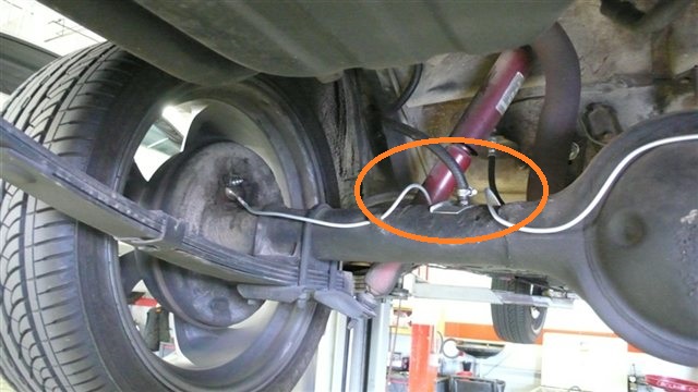

Quelqu'un sait-il ce qu'est ce tuyau qui ressort du pont ?
#417 tribeka
tribeka
  • 926 Messages :
  • Location:Paris 20
Posté 13 May 2013 - 01:56 PM
la ventilation du pont
#418 Nemozis
Posté 13 May 2013 - 02:24 PM
Merci Tribeka, mais à quoi ça sert exactement ?
C'est du plus qui sert à rien ou est-ce bien de l'avoir ?
#419 le gugusse de Montauban
Posté 13 May 2013 - 02:33 PM
Elle l'ont toute, sauf si elle ont perdu le tuyau, mais la mise à l'air libre y est toujours
#420 damien-mach1
C'est nécessaire!
Elles ont toutes ça, c'est une mise à l'air.
