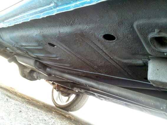

#426 Nemozis
Posté 17 May 2013 - 10:34 PM

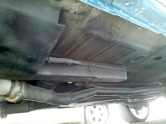

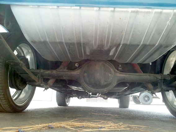

Coucou, j'ai un nouveau plancher à vous soumettre, qu'est ce que ça vous inspire ? :rolleyes:
Ce message a été modifié par Nemozis - 17 May 2013 - 10:35 PM.
#427 tastybonus
Posté 18 May 2013 - 03:06 PM
Moi ça m'inspire que je comprends pas pourquoi tu as vendu ta fiona ! :) Ah c'est pas ça qu'il fallait répondre ? :P
Plus serieusement, moi ça m'inspire que c'est plus propre que la mienne ! :)
J'arrete les commentaires a 2 francs pour aujourd'hui :)
#428 Nemozis
Posté 18 May 2013 - 08:49 PM
Bah oui je sais bien Tasty, erreur de parcours ....
Sinon, effectivement je trouve ce plancher pas extraordinaire mais assez propre malgré tout.
Inspection réelle de cette auto sera faire cette nuit, c'est peut-être ma future .... ^_^

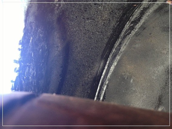

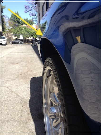

#430 Nemozis

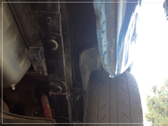

Posté 22 May 2013 - 06:27 AM
Voici quelques photos du problème:
Intérieur de l'aile, on voit le mastic sur le bord (appareil photo devant la roue arrière droite, parallèle au sol objectif vers le haut):
Ce message a été modifié par Nemozis - 22 May 2013 - 06:29 AM.
#431 57-Hervé
Posté 22 May 2013 - 05:04 PM
Je pense pouvoir répondre à la place de tout le monde !
Ca dépend du prix !
Le dessous à l'air correct à mon gout.
Si ce n'est que le bout de l'aile a refaire... c'est pas la mer à boire, si c'est davantage...
Sinon, comment elle roule, comment elle redemarre à chaud, comment elle freine, comment comment comment ?
#432 Nemozis
Posté 22 May 2013 - 05:55 PM
Ca dépend du prix !
Salut Hervé :wink:
Dans l'ensemble cette auto est dans un bon état général, tout fonctionne correctement, j'en aurais la confirmation tout à l'heure.
La seule ombre au tableau il est vrai est ce travail de mexicain qui laisse malgré tout un doute sur la bonne conscience et la crédibilité de son actuel proprio.
Pour le moment je suis dans l'attente de nouveaux éléments pour lancer l'achat ou non, quoiqu'il en soit ça va être fait dans la soirée.
Nous sommes sur 13k€ livrée avec réparations de l'aile à ma charge soit un budget qui peut osciller de 700€ à 1500€. Aller voyons large, avec la remise en état je compte 15k€ envions.
Pas facile sachant que les 68 se font de plus en plus rares ...
Arfff dur dur, le stresss monte ! ^_^
Ce message a été modifié par Nemozis - 22 May 2013 - 05:57 PM.

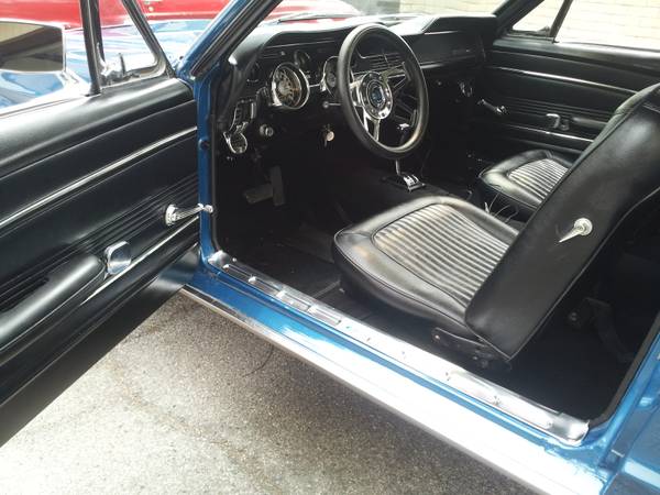

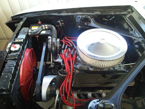

#433 Nemozis

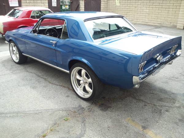

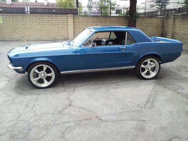

Posté 22 May 2013 - 06:01 PM
Je vous livre quelques photographies:
Ce message a été modifié par Nemozis - 22 May 2013 - 07:09 PM.
#434 tribeka
tribeka
  • 926 Messages :
  • Location:Paris 20
Posté 22 May 2013 - 06:47 PM
Voir l'alignement des roues et de la carrosserie, pour moi les roues sont trop à l'extérieur et dépassent des ailes av et ar, du coup la voiture à une stance de 4x4 sinon ça frotte.
Demande peut être une photo de dos aligné sur la coté et aussi une photo de profil au niveau des roues, je pense qu'elle est bien plus haute qu'elle en a l'air sur les photos 1 et 2 prise de très haut.
Ce message a été modifié par tribeka - 22 May 2013 - 06:49 PM.
#435 Nemozis
Posté 22 May 2013 - 07:09 PM

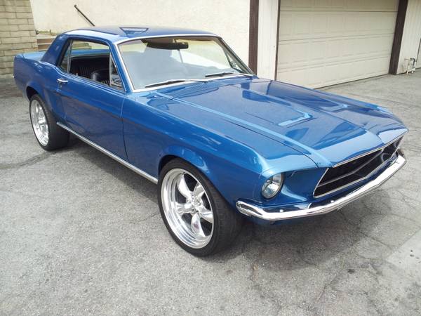

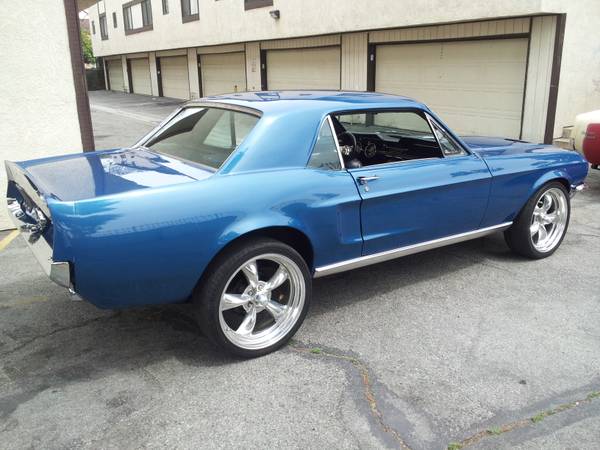

Voilà, photos rajoutées ! :)
#436 tribeka
tribeka
  • 926 Messages :
  • Location:Paris 20
Posté 22 May 2013 - 07:32 PM
A l'arrière c'est monté trop large pour moi enfin c'est pas une grosse affaire.
Le problème selon moi c'est la réparation de "m*" de l'aile arrière sur une voiture repeinte de neuf (il me semble) ça présage pas grand chose de bon pour toutes les parties dont tu peux pas voir l'état réel (genre la partie basse de l'aile avant près de la porte, les bas de porte...)
Après je suis pas spécialiste
#437 Nemozis
Posté 22 May 2013 - 07:43 PM
Oui la peinture est récente et à mon avis elle a été faite avant le choc arrière droit et le gars a voulu rattraper comme il a pu mais effectivement c'est "mer*ique".
Après je me dis qu'elle vaut malgré tout le coup, enfin je pense ....
#438 vwgillou
vwgillou
  • 744 Messages :
  • Interests:vw , mustang
  • Mustang:coupe 1967
Posté 23 May 2013 - 06:52 AM
Salut Jp , alors tu as pris ta décision ?
#439 Nemozis
Posté 23 May 2013 - 08:06 AM
Salut Gilles :wink:
Et bien encore choux blanc pour ce coup-ci malheureusement. Il réside trop d'incertitudes dans cette auto et le proprio ne semble pas très causant ... De plus j'ai pu remarquer (on le voit au-dessus sur les photos côté conducteur) que la ligne du bah de caisse n'est pas droite à la jointure de l'aile et de la porte, comme si il y avait un léger enfoncement ... (on le voit mieux sur la photo de trois-quart arrière). Enfin bref, comme qui dirait, pas clean !
Me voici donc repartis en chasse dans ces grandes plaines américaines où vivent nos montures sauvages ! (Ca me fait penser au générique de fin de Lucky Luke) :mrgreen:
Patience, patience est la vertu du chasseur ! Un jour j'en attraperai un de bonne composition et en bonne santé ! :rolleyes:
Quoi qu'il en soit, un grand merci à vous tous pour vos conseils, dans mon cas c'est très rassurant de savoir que l'on peut compter sur l'experience des uns et des autres. C'est le sens profond de l'existence de communauté comme la notre et, je confirme, ça marche bien ! :wink:
Aller ce n'est que partie remise !
Suivante ! :D
Ce message a été modifié par Nemozis - 23 May 2013 - 09:27 AM.
