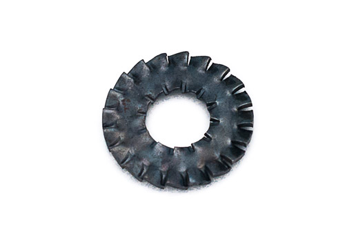

Bonjour "les électriciens" ![]()
qu'est-ce que vous entendez par des rondelles en étoiles ? C"est quoi au juste ?

Quand à ta question au sujet des rondelles étoile :
Ce message a été modifié par 57-Hervé - 27 February 2015 - 01:35 PM.
