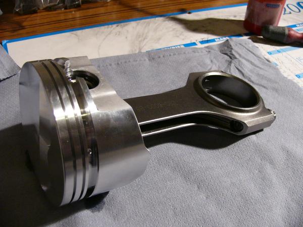

Il n'existe pas aussi des modèle avec circlips de part et d'autre du piston pour bloquer l'axe ?
**Edit**
Il me semblais bien !
Sur l'image on vois la gorge pour le circlips
**Edit**
C'est pas d'origine ça je crois.
#26 Romuald
Posté 09 November 2012 - 07:30 PM
D'origine, c'est un montage de type 'press fit'. L'axe est monté serré sur la bielle et seul le piston est mobile
Le montage de la derniere photo est de type floating. L'axe est libre dans la bielle et dans le piston et ce sont des clips qui empeche l'axe de se promener lateralement.

Je suppose que le montage "floating" est mieux car moins de frottements. Ca se trouve pour nos moulbifs?
J'aurais un peu peur de réaléser les bielles et les fragiliser. Je préfererais acheter des pièces prévues pour cette utilisation.
Après, faut aussi trouver les pistons avec les rainures pour circlips

Le floating, c'est mieu, mais c'est plus cher ...
Il ne suffit pas de realeser les bielles, il faut aussi les baguer (bronze) et percer pourle graissage. Il m'ets arrivé de le faire sur certain moteurs ou j'avais l'imperatif de garder les bielles d'origine et de passer en floating

Le jeu en vaut-il la chandelle? A mon avis oui, mais je suis de nature parano. De l'autre coté, j'ai toujours encore peur de les fragiliser
T'as percé la bielle tout du long (d'un palier à l'autre) pour le passage d'huile?
Tout ça, ça veut dire que quand l'axe est monté serré dans la bielle, il coulisse à sec (enfin plus ou moins) dans le piston, ça veut dire alu sur acier à sec?
