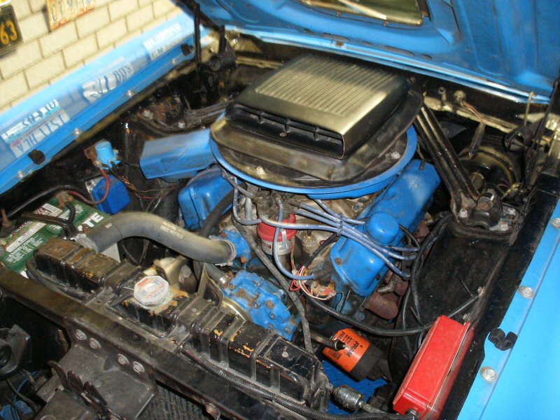

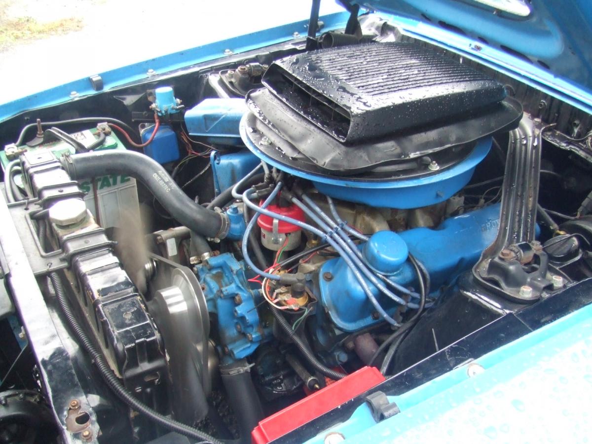

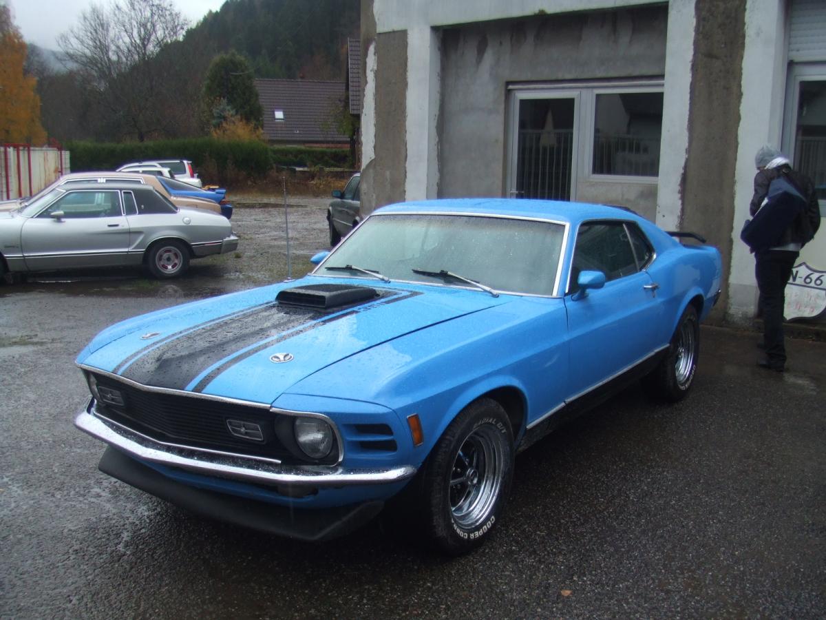

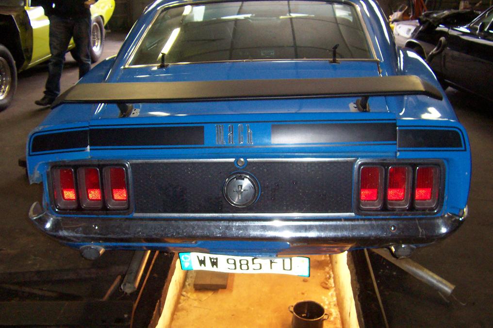

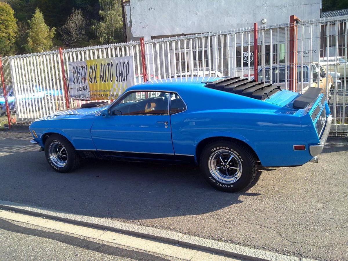

Je commence officiellement à vous présenter ma belle, celle qui m'en fait baver ;)
Mustang Mach 1 1970
Moteur 351W 4V 5.8L 300CV 66000 miles, intérieur deluxe, toute option (direction assistée enlevée par l'ancien proprio), importée du Nevada.
Le bruit du V8 est impressionnant, je dirai même que c'est de l'abus, mais qu'est ce que c'est bon Image IPB Image IPB
La voici en photos

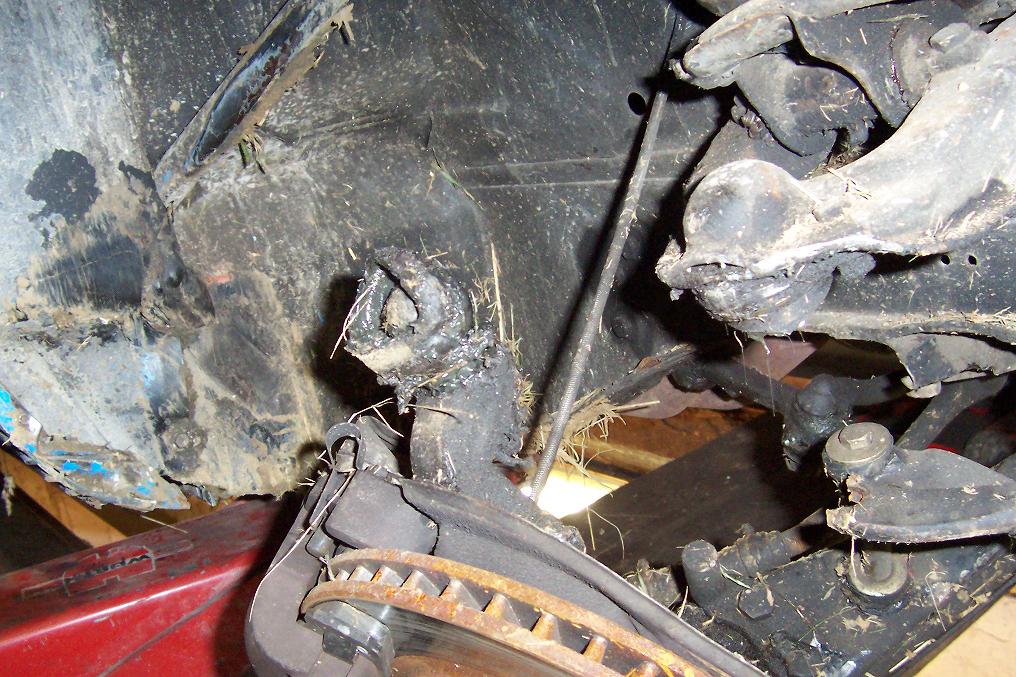

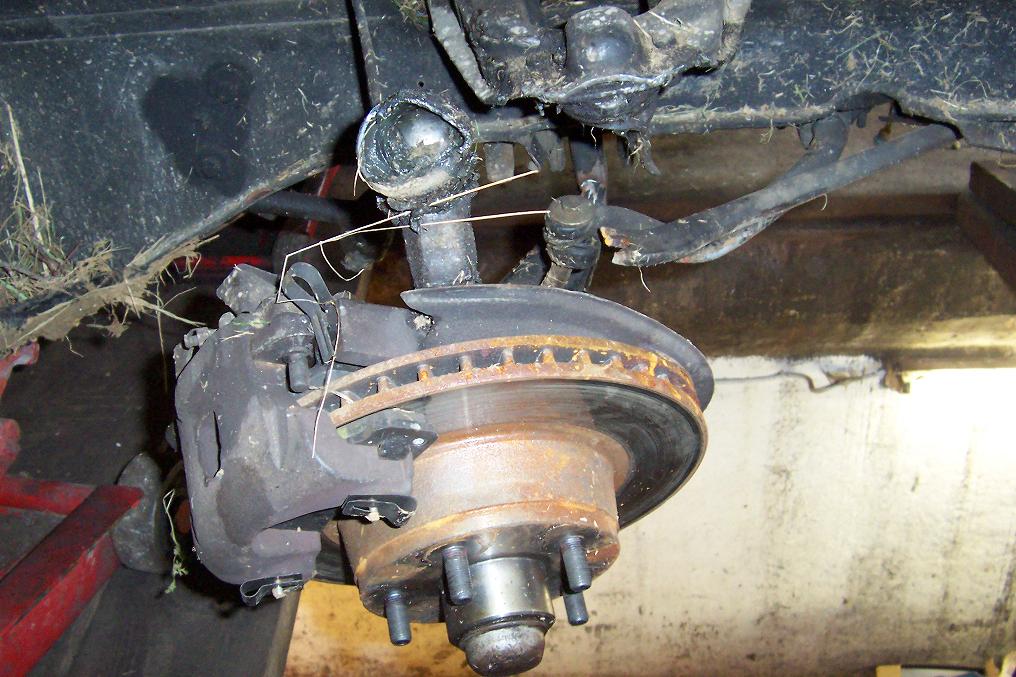

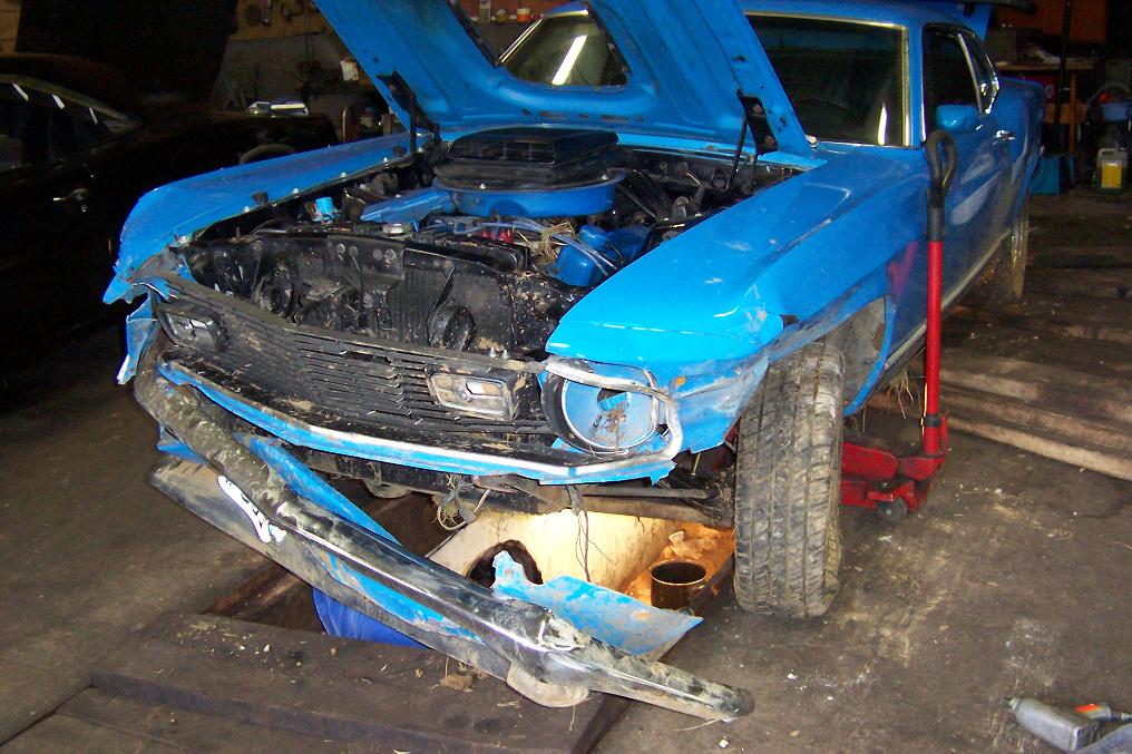

Le temps passe, il est temps d'y aller, parce que y'a un bout de route à faire pour remonter sur Paris, 15H je monte dedans, je tourne la clef pour la première fois et là qu'est ce que c'est bon, une sensation de puissance parcourt tout mon corps, la sensation d'avoir une bête entre les mains, une Mustang quoi...
Départ 15H donc, je vais faire le 1er plein, une centaine d'€ à lépoque mais je m'en fou je roule en Mumu, il pleut légèrement, je roule doucement, à chaque légère accélération la voiture chasse de l'arrière, c'est impressionnant, on sent la puissance et les Chevaux qui veulent se libérer mais je me résonne je viens de l'avoir faut pas que je fasse le con..
J'arrive sur l'autoroute A31 en direction de Paris, un bon bout de chemin et déjà un bourdonnemen dans les oreilles avec le bruit du moteur, mon père me parle mais j'entends rien...
La nuit tombe, les poids lourds me font plein d'appel de phares ainsi que les autres automobilistes.
Je suis content, je roule en Mustang, tout va bien pour l'instant.

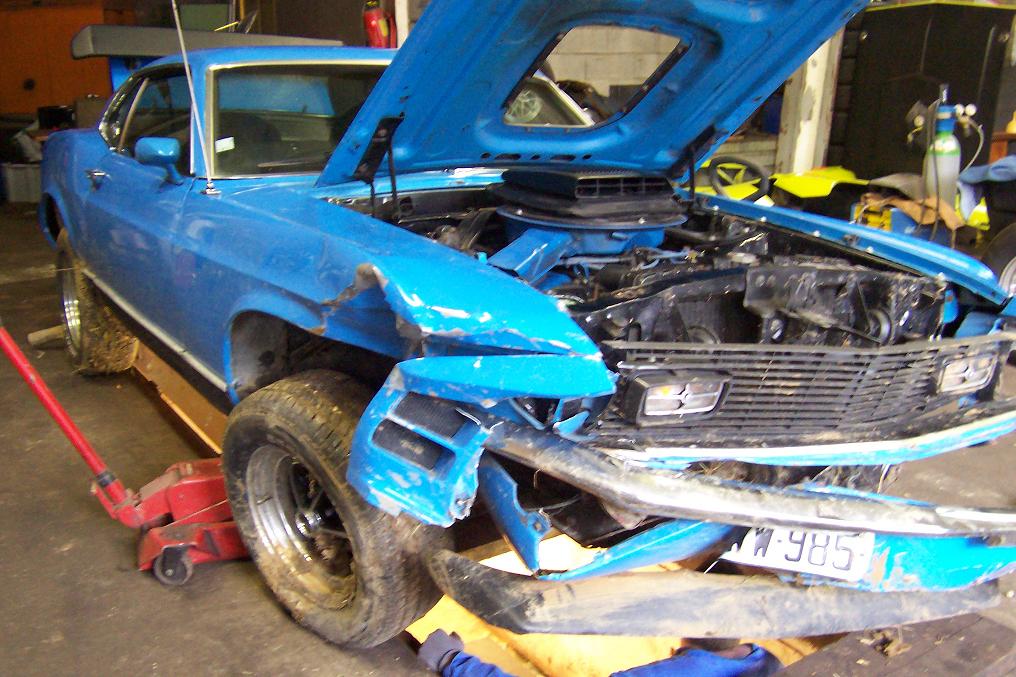

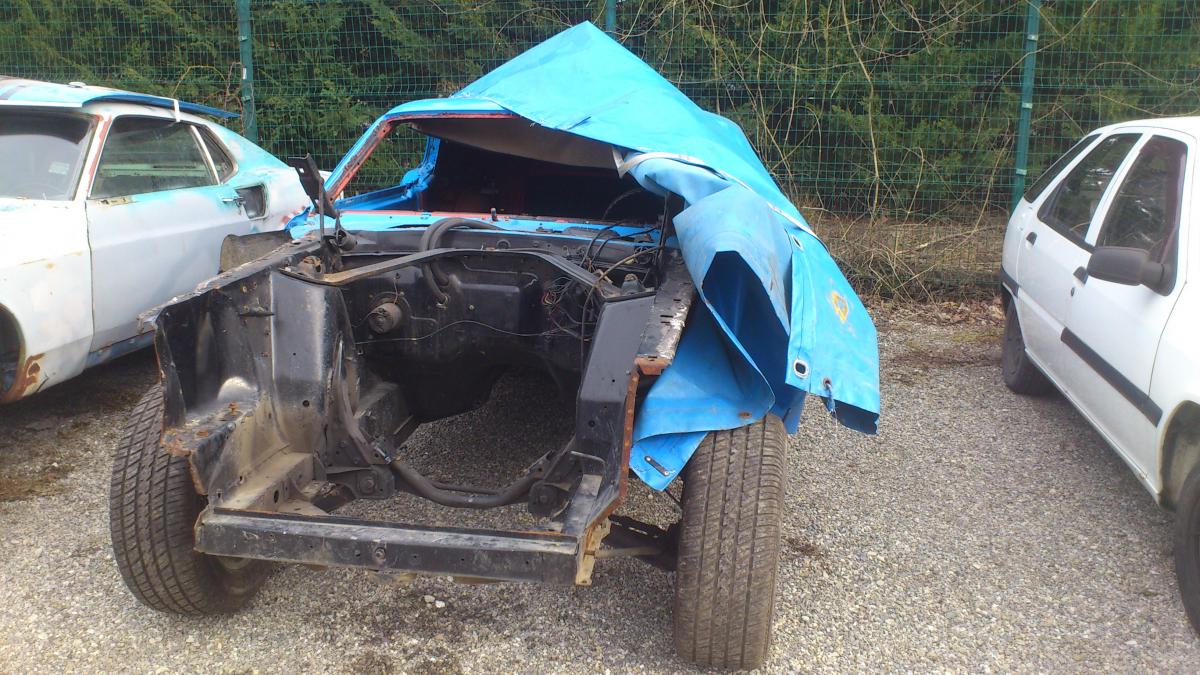

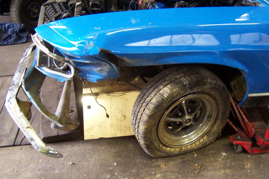

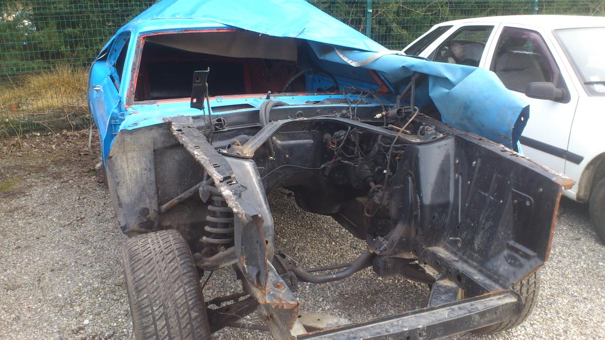

Il doit être aux alentours de 18H, nous sommes à environ 250/300 km de Paris, je suis sur la voie de gauche, il pleut beaucoup, et là c'est le drame, je vois la voiture partir je peux rien faire, j'ai l'impression que ça dure 10 minutes, ça a durer 10s, la voiture est à l'arrêt, j'essaye de la redémarrer, plus rien, je regarde mon père il est un peu sonné mais rien, je me dis m* qu'est ce qui est arrivé?Image IPB
Je sors de la Stang, et là c'est la m*, je suis sur le rebord de l'autoroute, j'ai percuté une autre voiture qui elle a est en plein milieu d'un champ, le constat est l, j'ai fait un Aquaplanning sur l'autoroute et j'ai percuté une autre voiture.
Personne n'est blessé c'est le principal, je rentre pas plus dans les détails, voici des photos de la caisse après l'accident

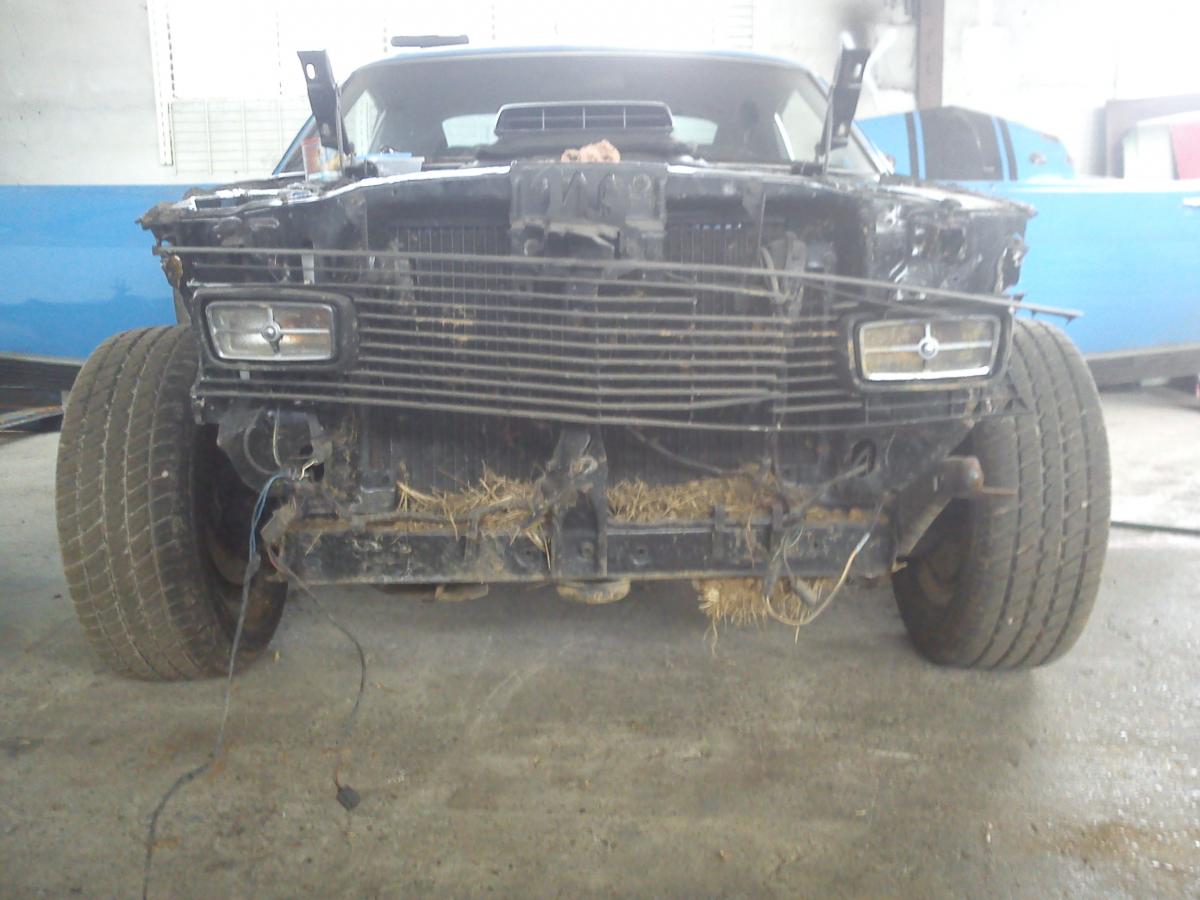

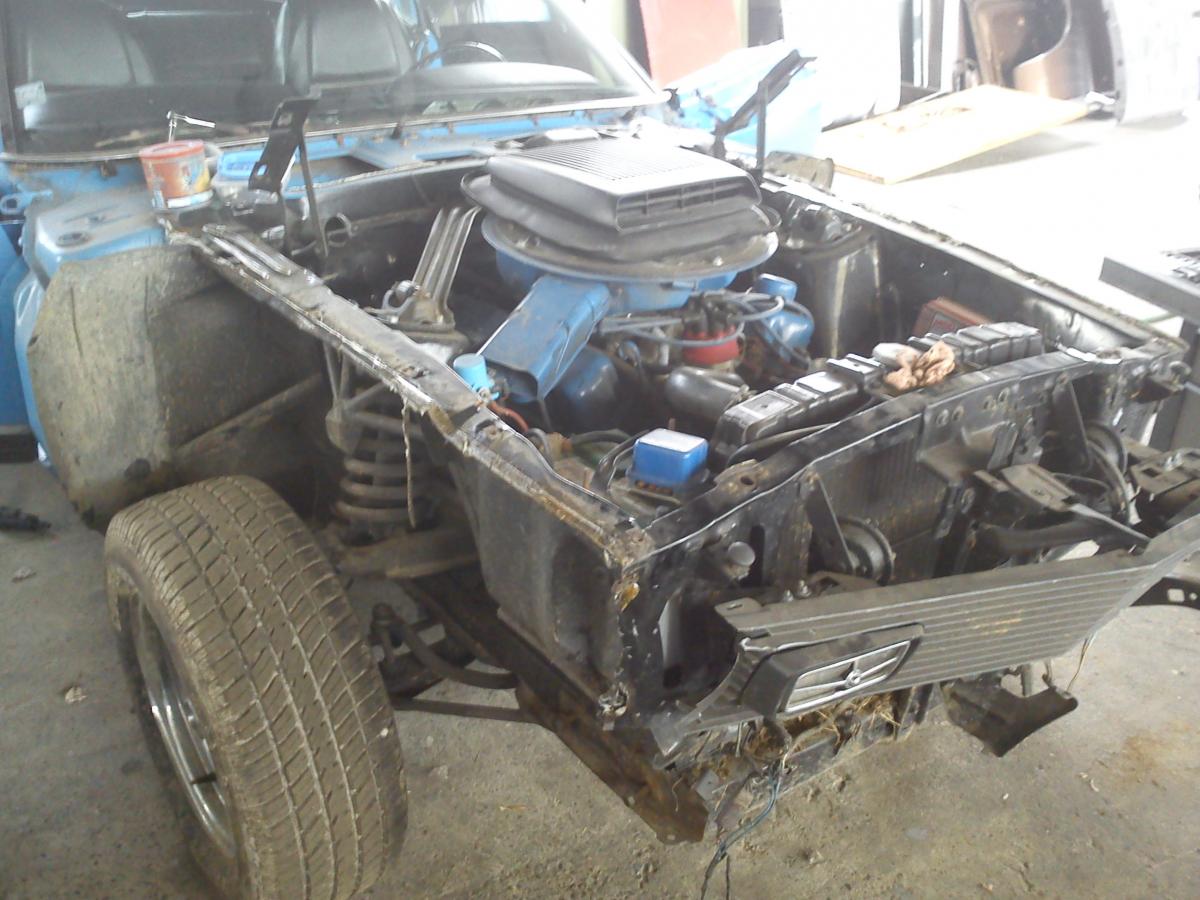

Là grosse remise en question, le doute s'installe, première Mustang = 3H de conduite = accident sur l'autoroute = gros travaux = argent perdu = moral bas, très bas Image IPB Image IPB
#5 Mach1 70
Mach1 70
    Mach 1 69
  • 1108 Messages :
  • Mustang:Mach 1 1969
Posté 19 November 2012 - 04:32 PM

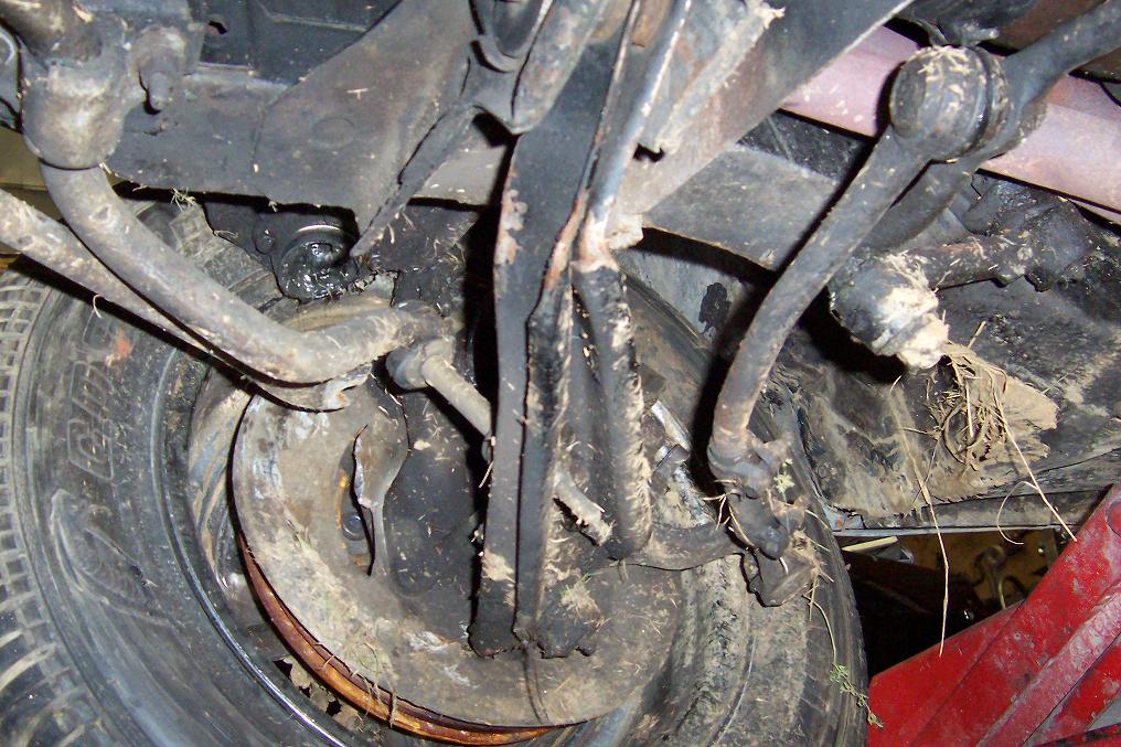

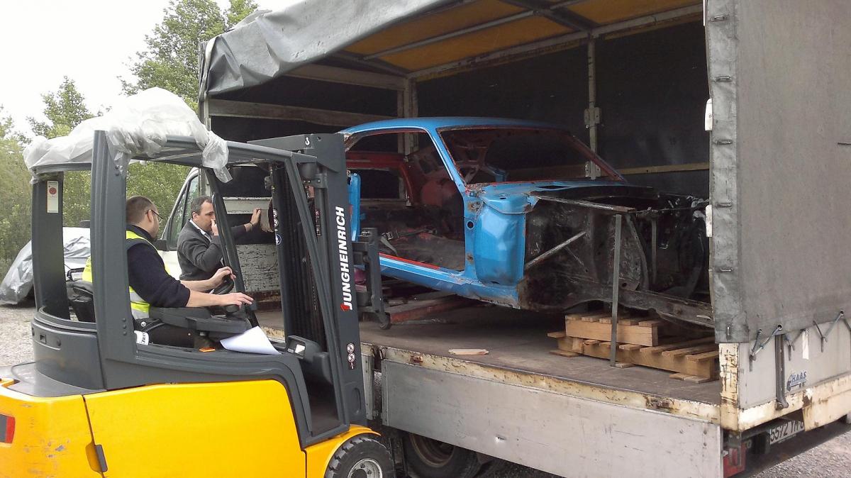

Si je voulais la garder, j'avais pas le choix il fallait la réparer entièrement donc c'est ce que j'ai fais avec le démontage de la caisse

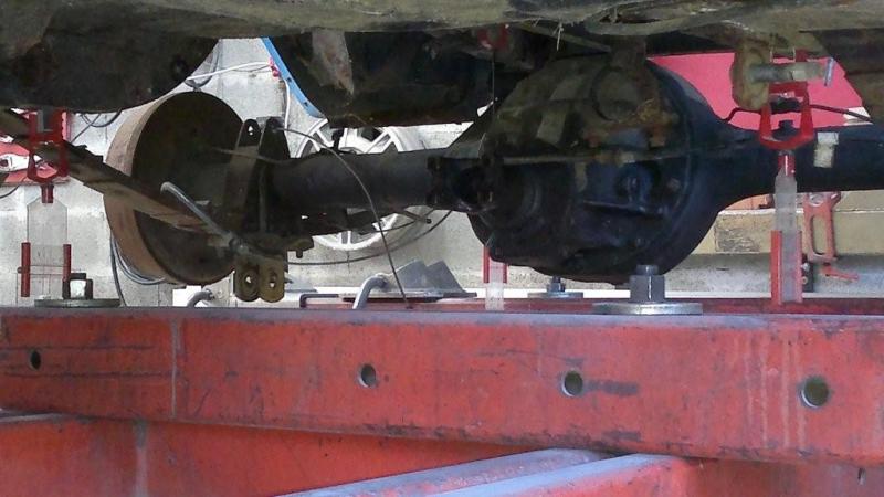

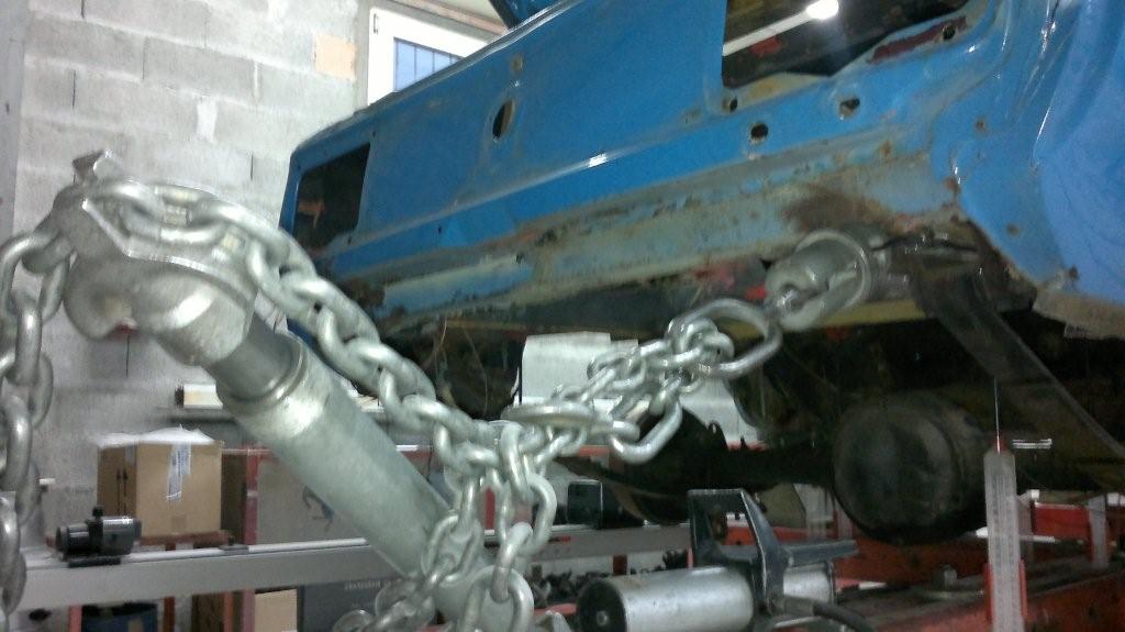

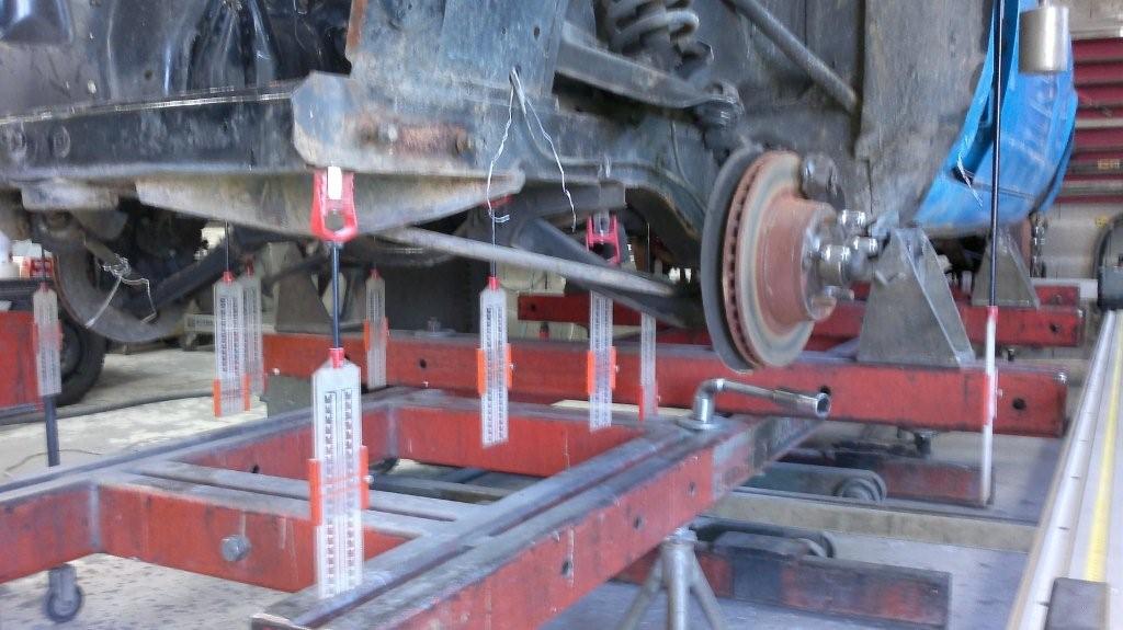

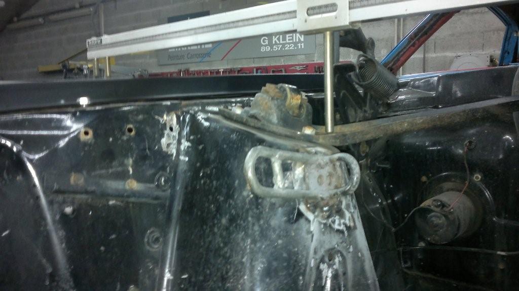

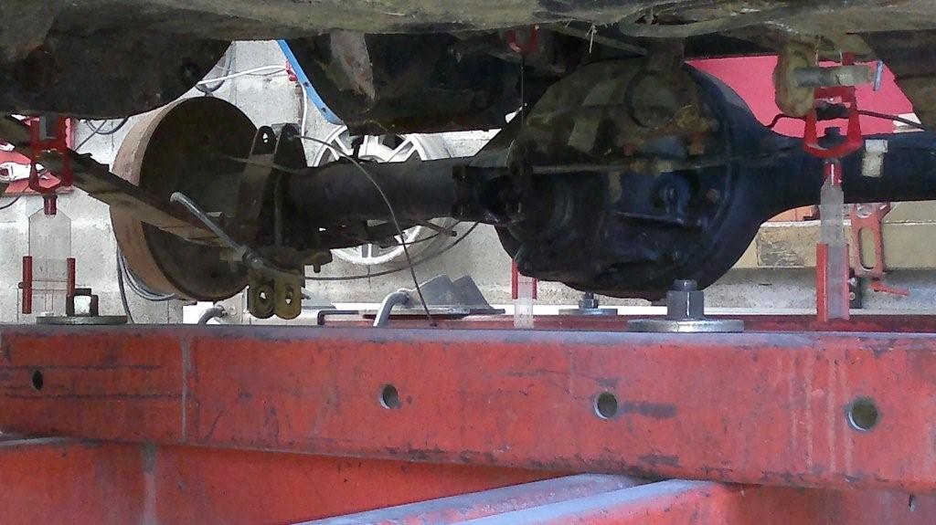

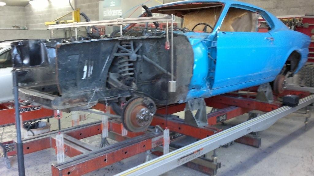

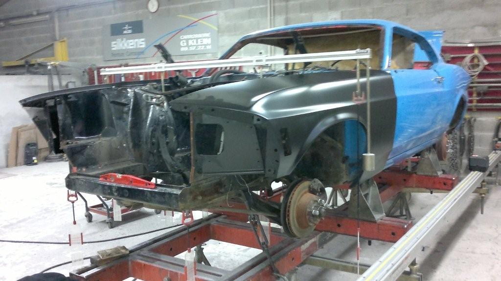

1er gros chantier pour la remettre sur le droit chemin : Passage au marbre

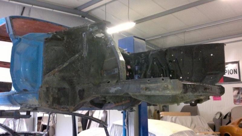

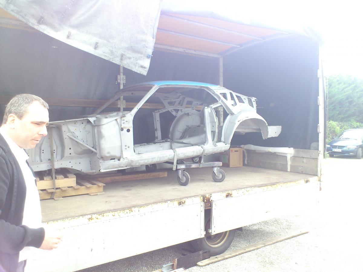

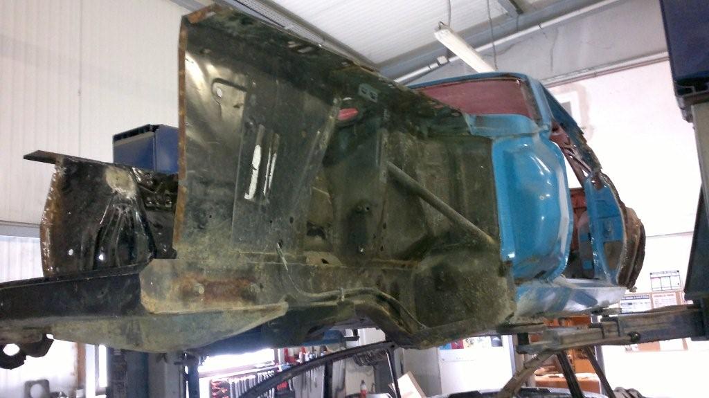

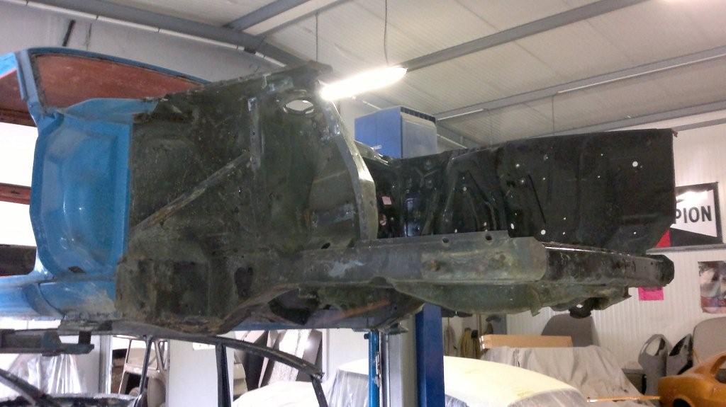

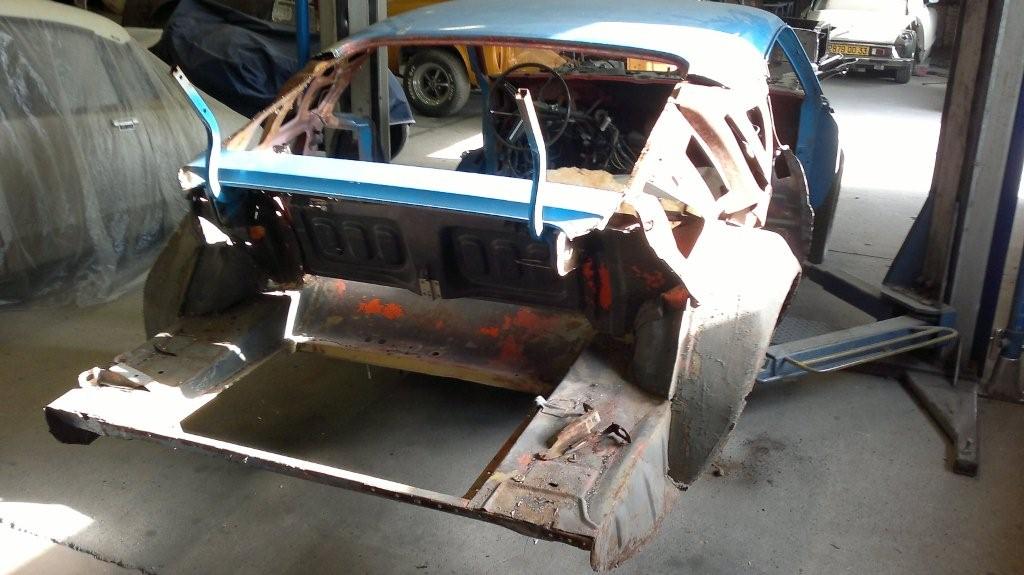

Une fois le marbre terminé, on passe au démontage complet de la voiture pour la sabler.
Voici les photos

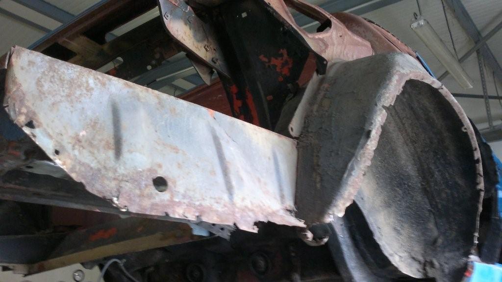

Posté 19 November 2012 - 06:09 PM

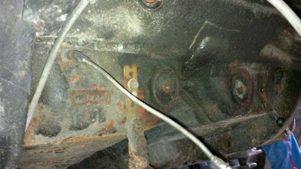

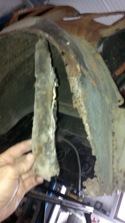

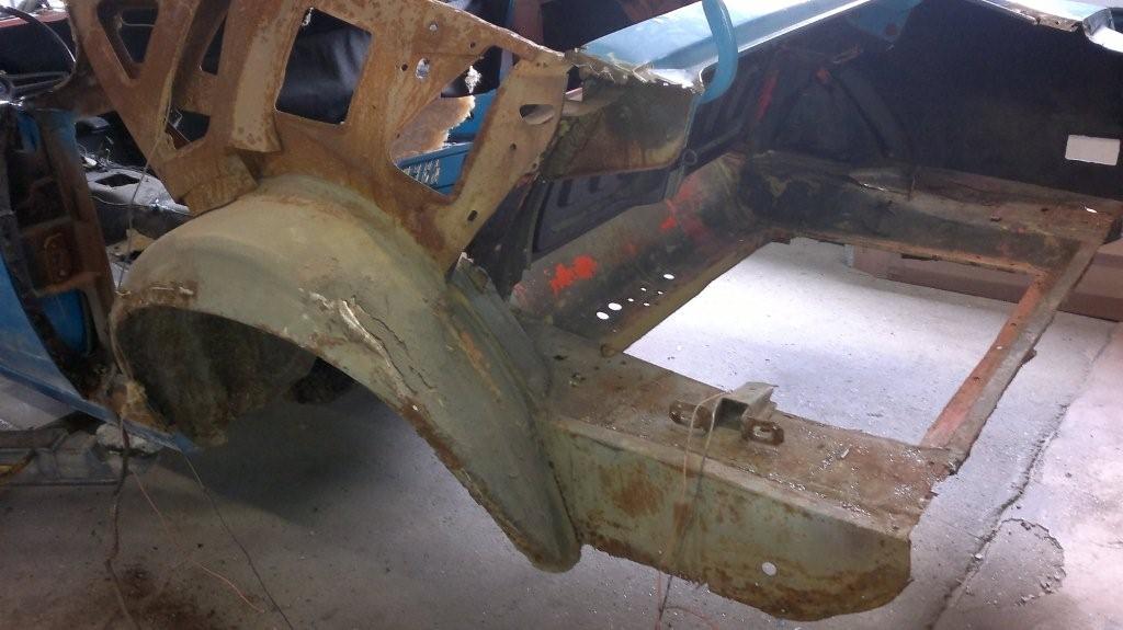

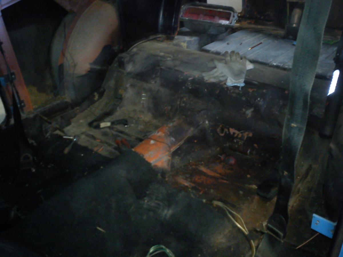

On voit bien sur les photos qu'elle est rouillée au même endroit comme d'habitude : passages de roues, fond de coffre etc...

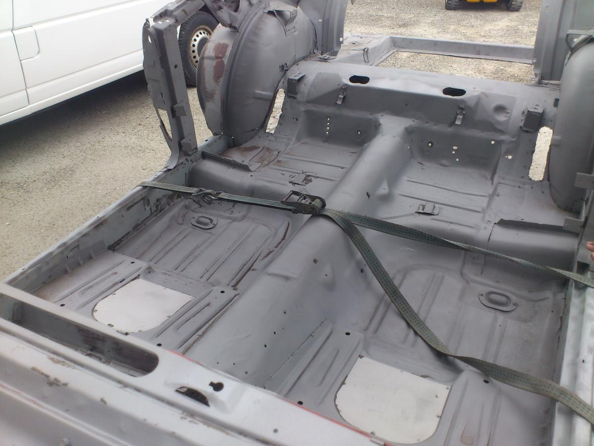

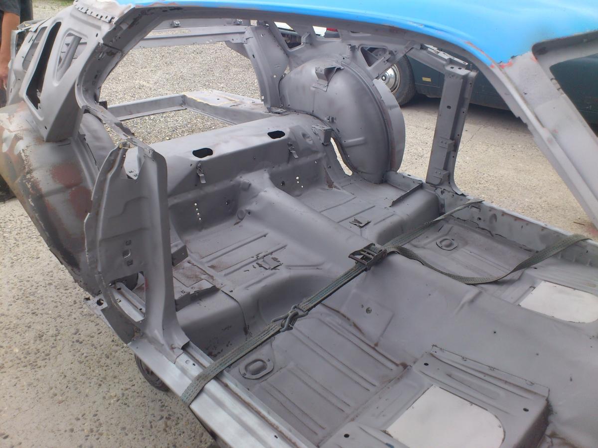

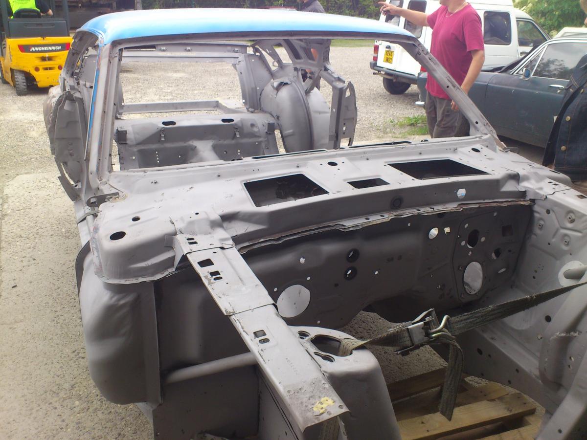

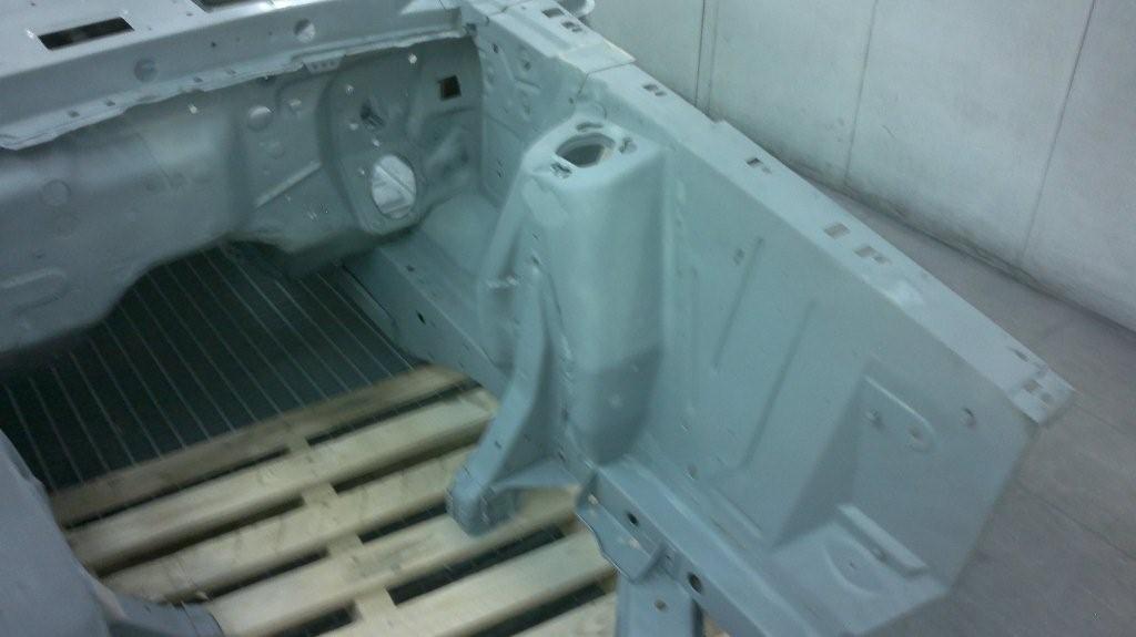

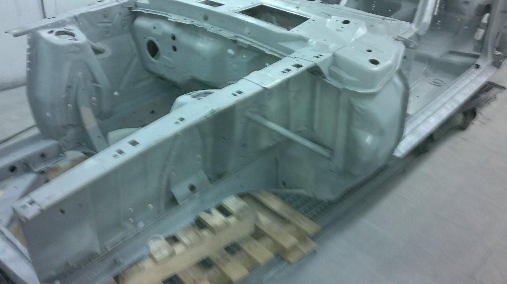

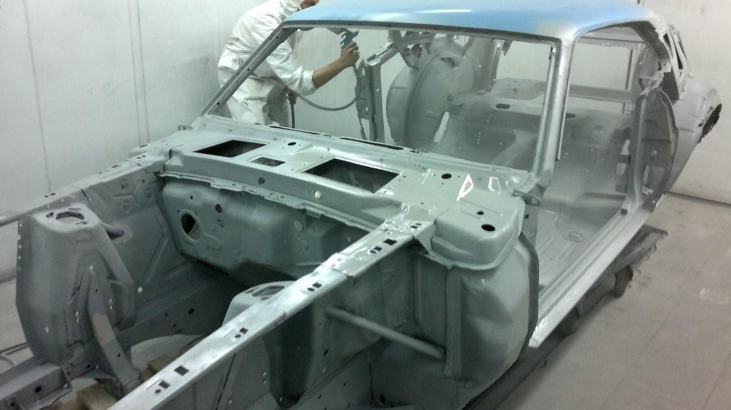

Une fois le démontage terminé, on passe au sablage intégral de la caisse
#12 Mach1 70
Mach1 70
    Mach 1 69
  • 1108 Messages :
Posté 19 November 2012 - 06:18 PM

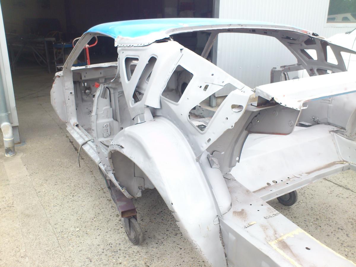

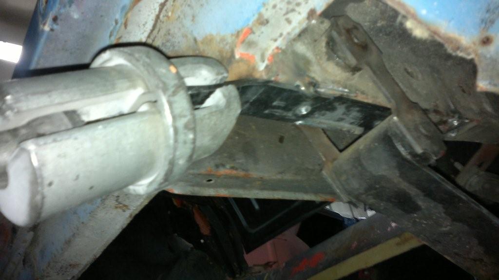

Le toit et les portes n'ont pas été sablées car le sablage risquait de les endommager, ça passera par du décapage.

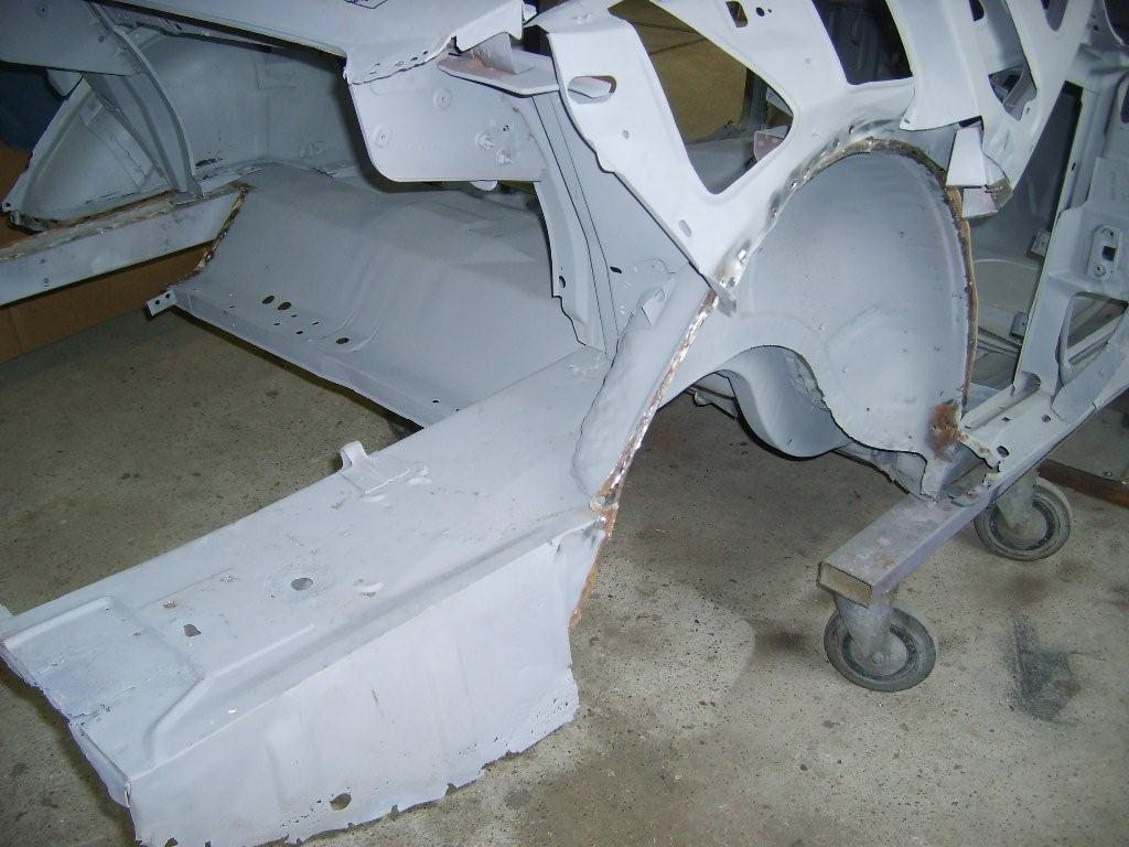

Après le sablage, on remarque un peu de défaut et de bidouille faite par les ricains, rien de bien méchant mais c'est quand même pas du bon taff donc on reprend ce qui va pas, mais avant tout traitement anti-rouille avant

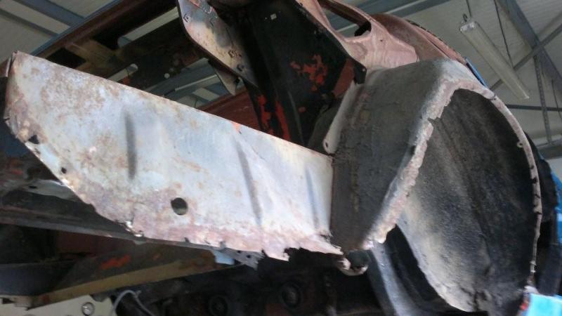

Posté 19 November 2012 - 06:25 PM

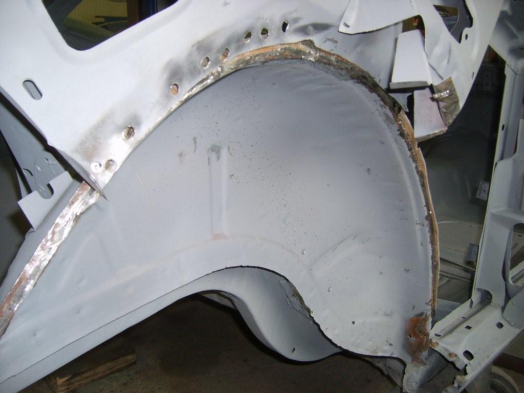

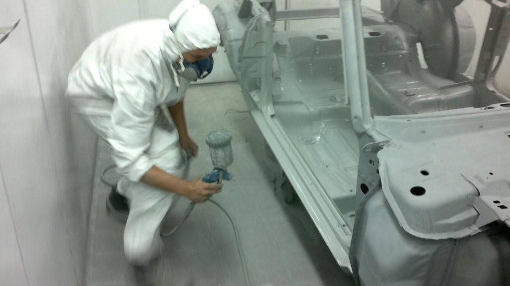

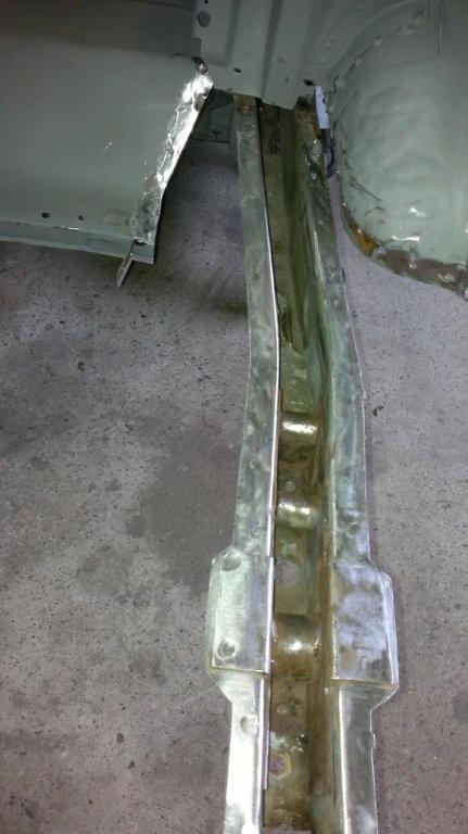

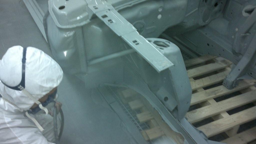

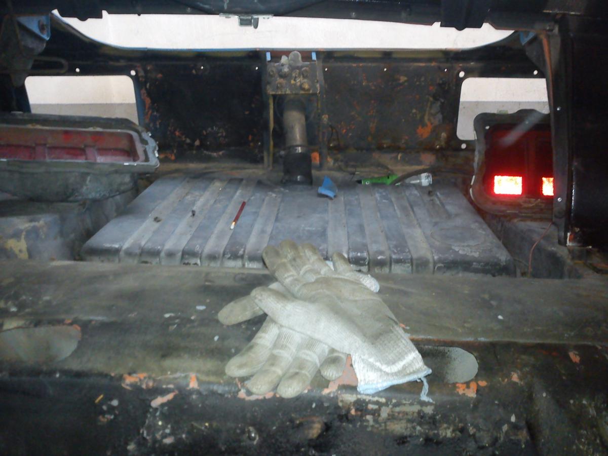

Une fois le traitement anti-rouille appliqué et sec on continu le démontage des pièces "pourries" pour repartir sur du neuf.

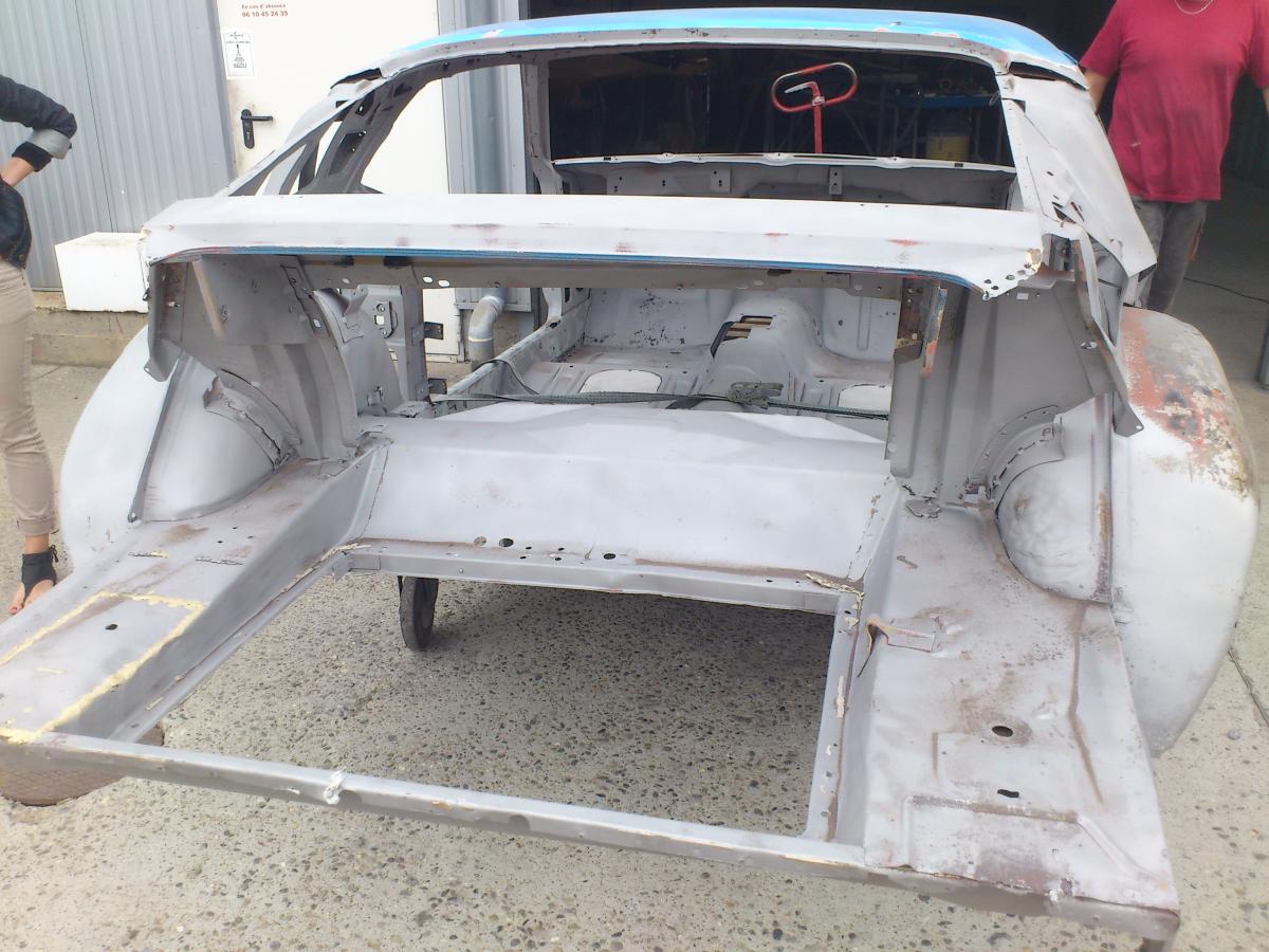

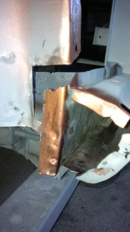

Ensuite on décape et on prépare la tôle pour les futures soudures

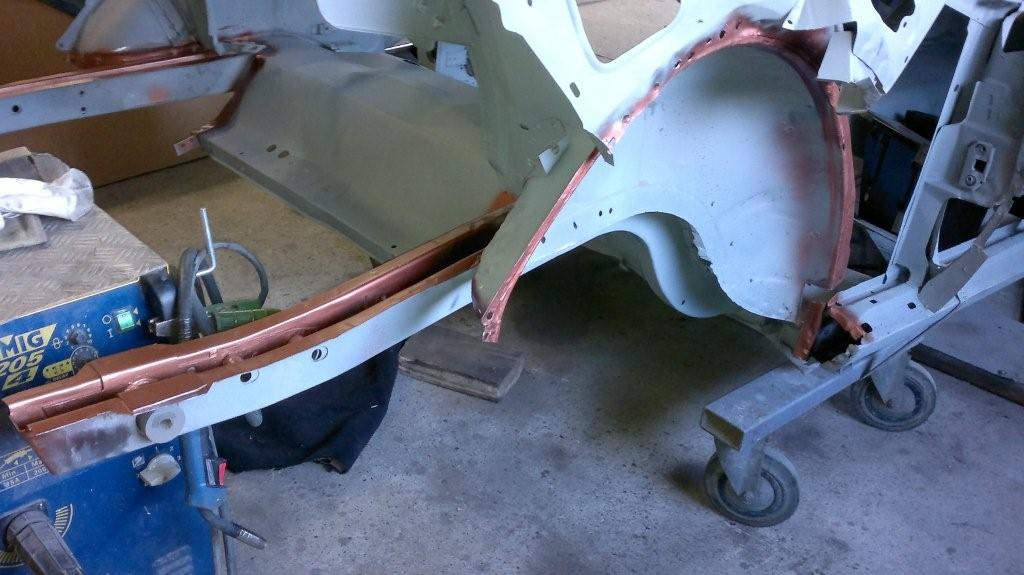

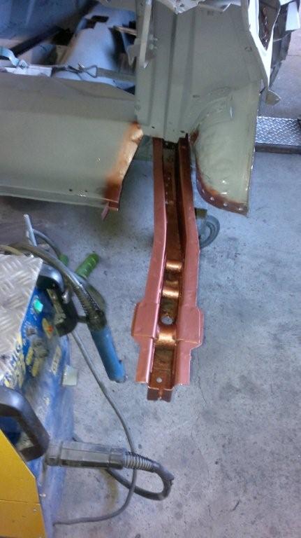

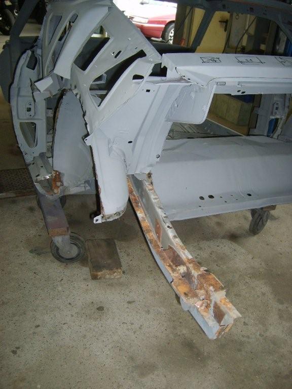

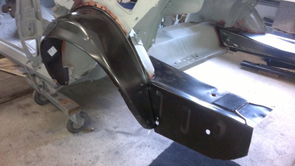

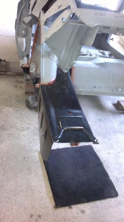

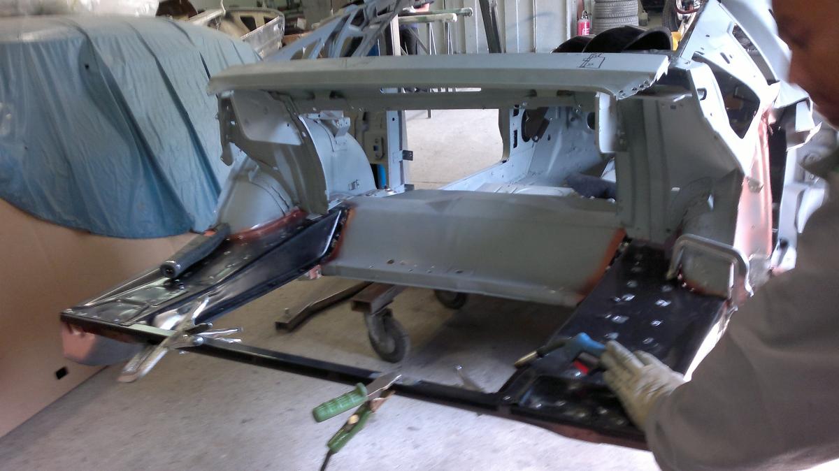

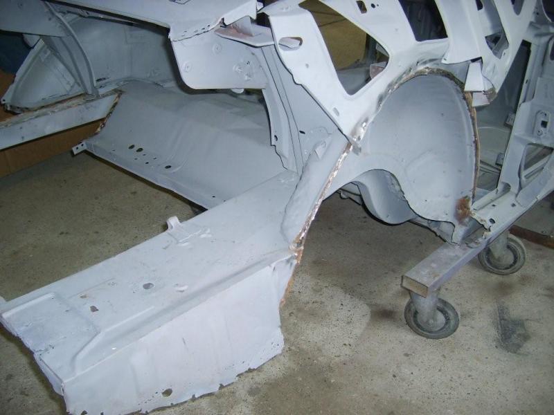

Posté 19 November 2012 - 06:30 PM

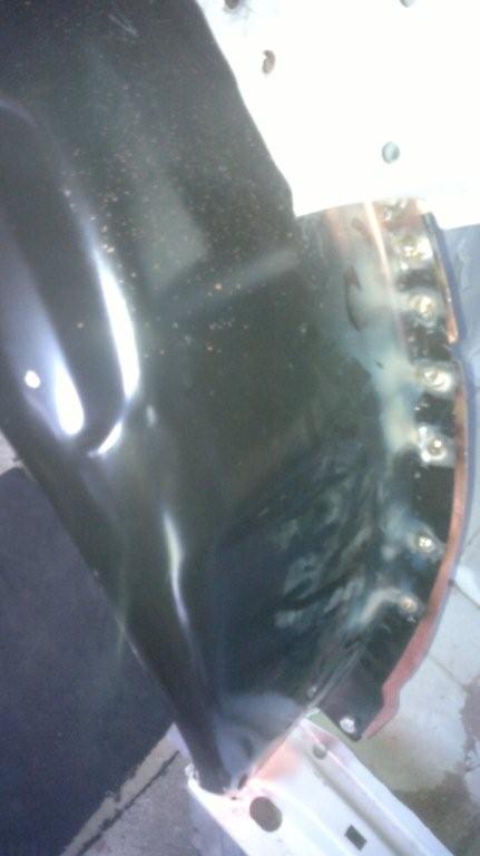

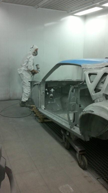

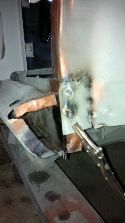

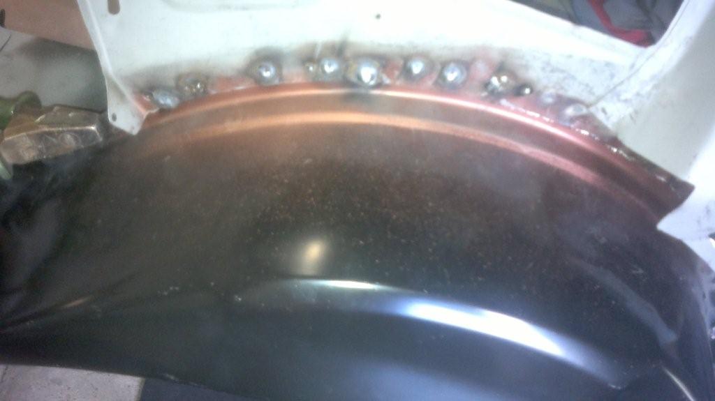

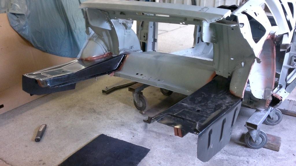

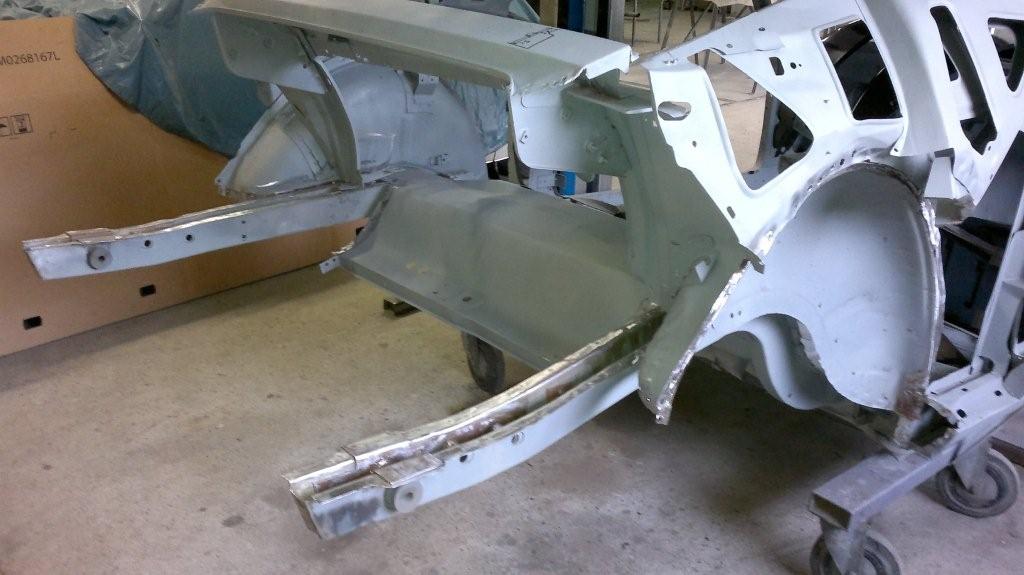

Une fois les tôles prêtes on pose à blanc les pièces "made in china" afin de voir le boulot et l'alignement qui reste à faire.
Puis on soude

Inspectes bien le cowl panel et les cheminées, ça aurait vallu le coup d'être dépointé pour être refait à neuf, ça serait con d'avoir tout refait et d'avoir un cowl panel pourri avec une fuite... car compte tenu de l'était global de la voiture avant démontage, je suis prêt à parier que le cowl panel a du travail...
