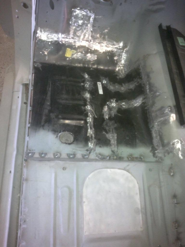

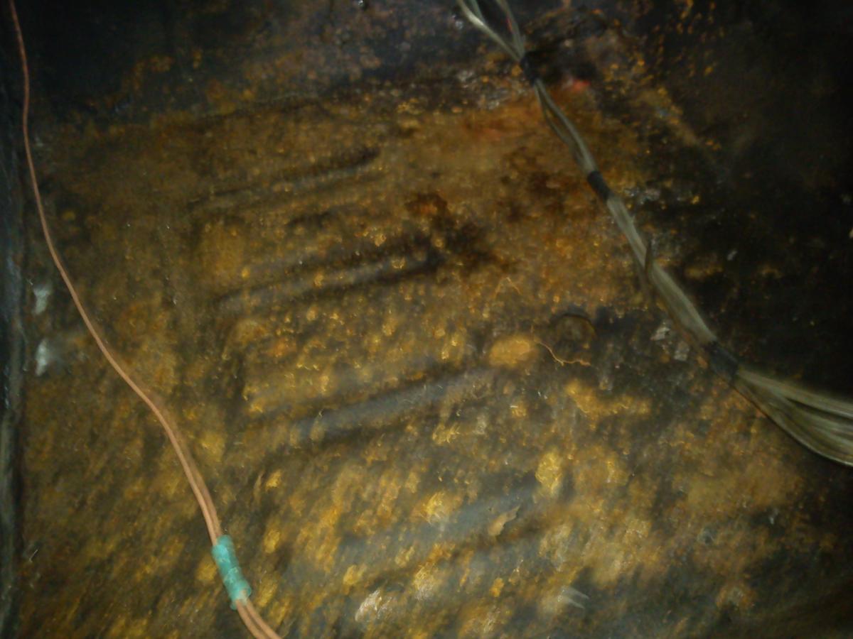

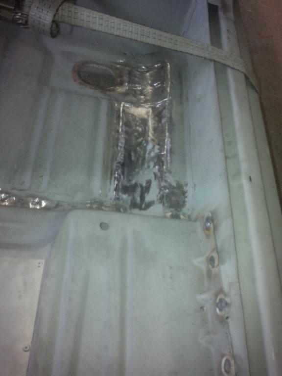

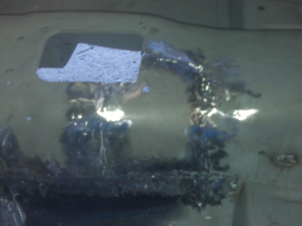

Alors pour l'assurance, étant donné que je n'avais pas fait expertisé la voiture pour l'assurer en tout risques, j'étais au tiers, qui dit tiers dit aucun remboursement à part les dommages auprès de l'autre véhicule et à l'autoroute..
Tous les travaux sont malheureusement à ma charge !

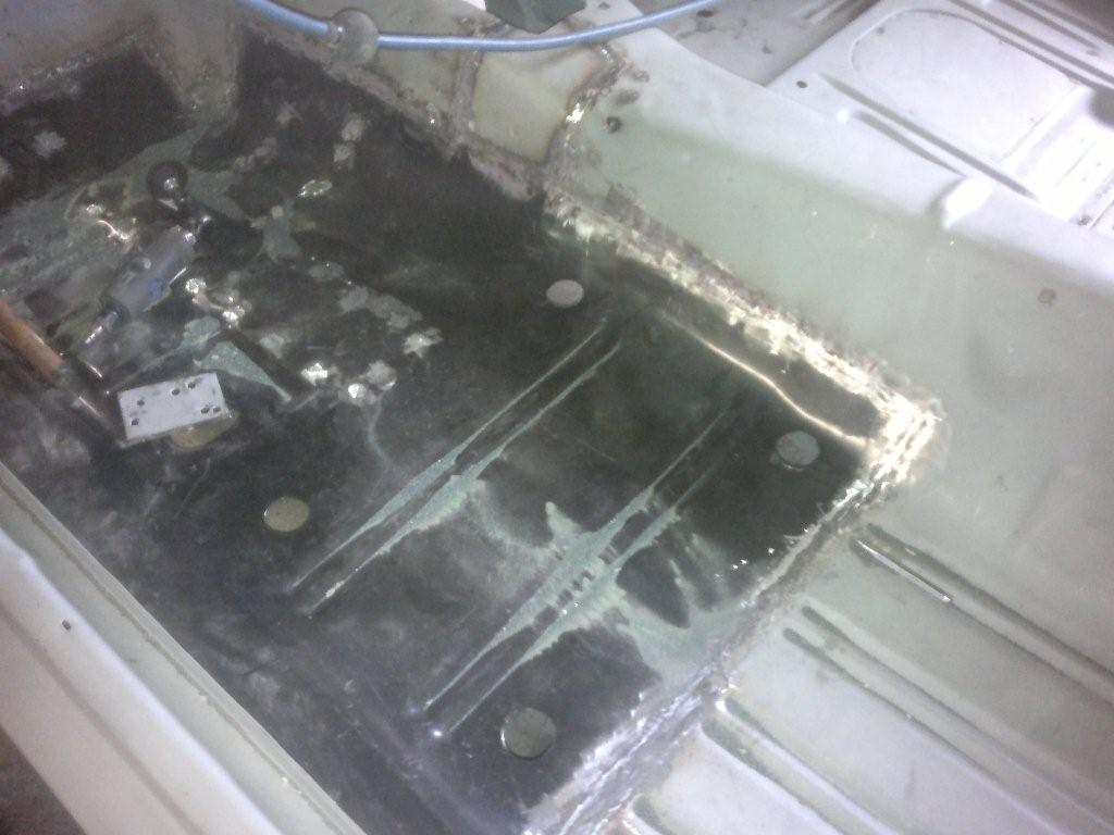

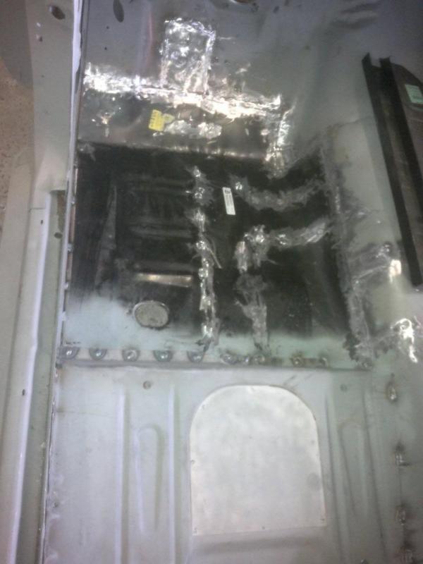

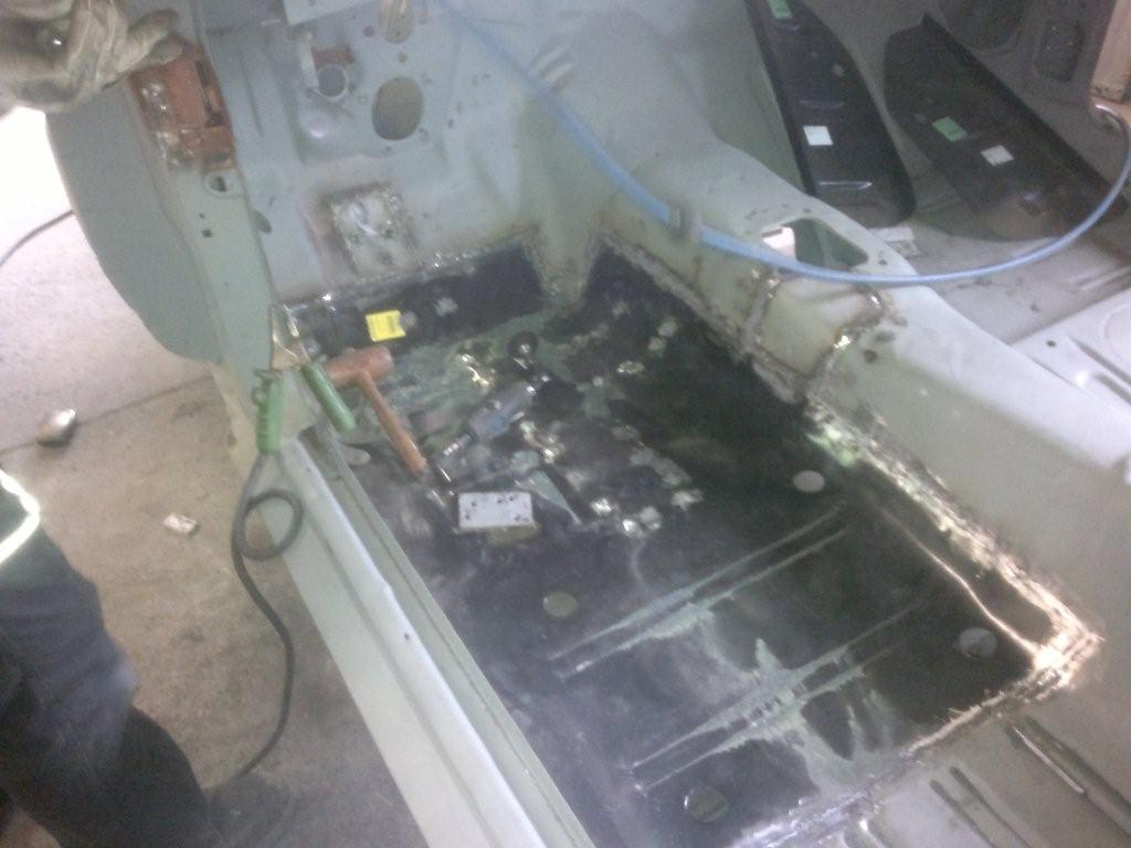

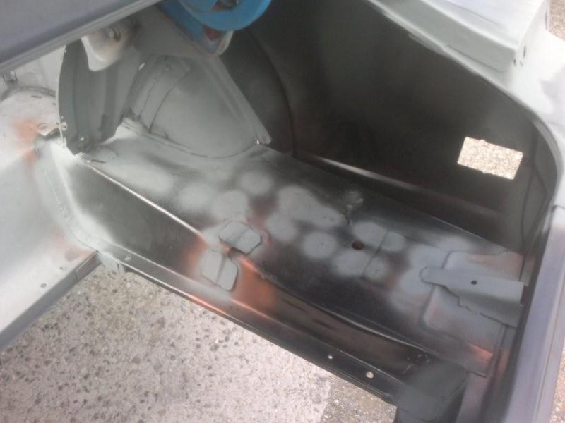

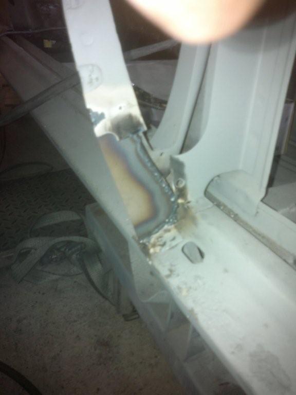

Pour en revenir aux travaux, après le fond de coffre refait à ,euf, on répare à droite et à gauche ce qui va pas et on en profite aussi pour remplacer la partie plancher du conducteur, donc la mienne, vaut mieux ça peut éventuellement éviter de passer à travers à l'occasion.
1ère partie : coté conducteur

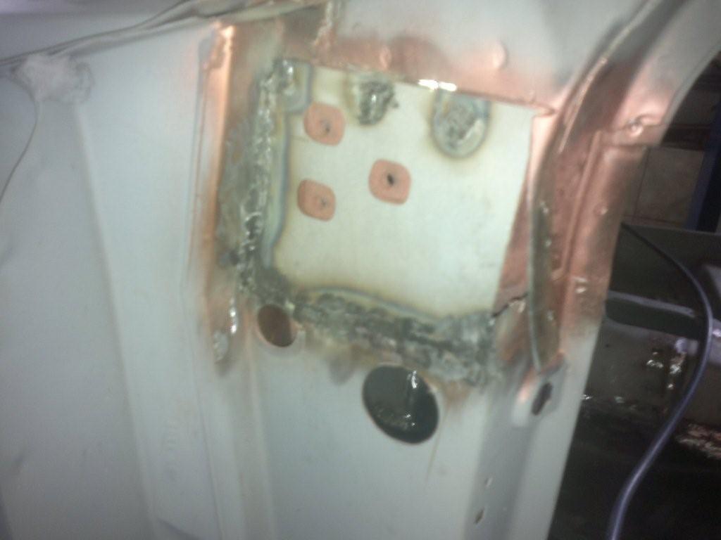

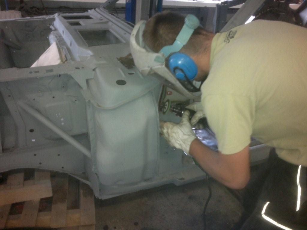

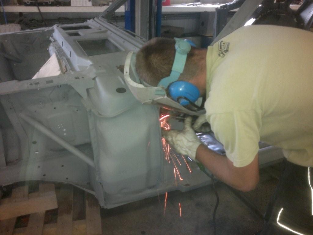

#26 Mach1 70
Mach1 70
    Mach 1 69
  • 1108 Messages :
  • Mustang:Mach 1 1969
Posté 20 November 2012 - 12:57 PM

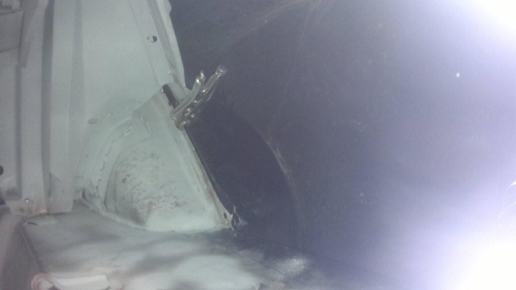

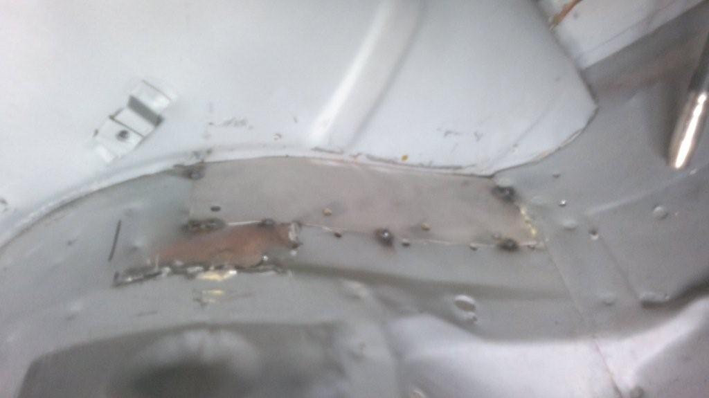

2ème partie : mise en place de patchs pour remettre d'équerre

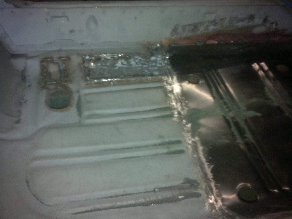

Posté 20 November 2012 - 12:59 PM

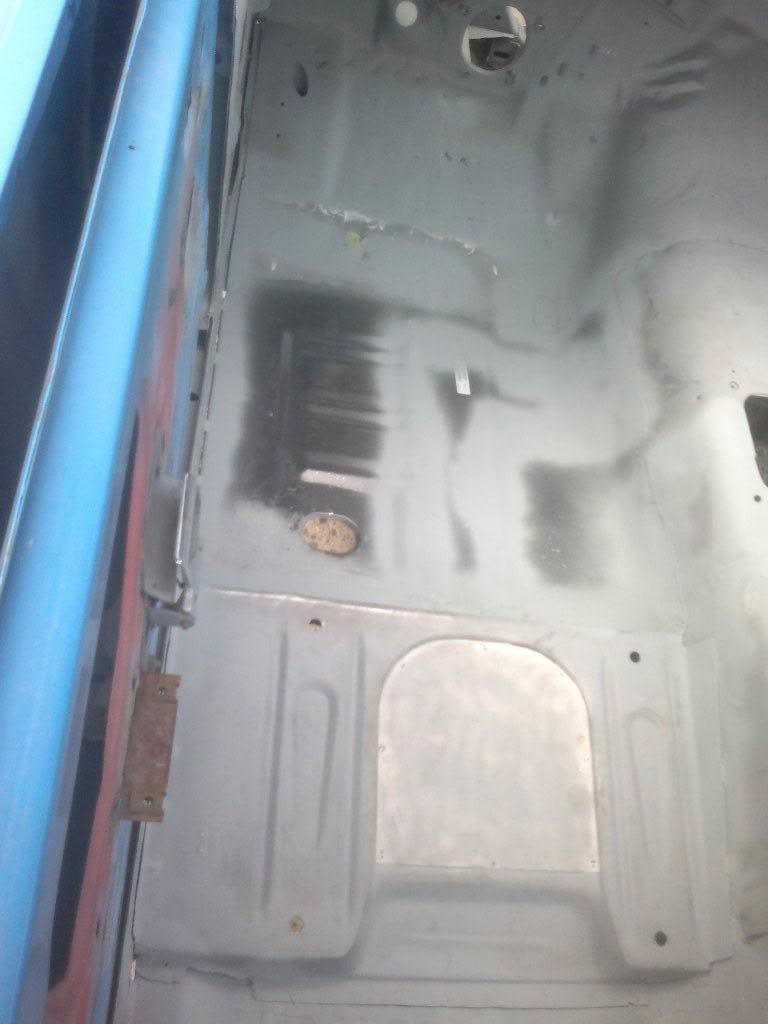

3 ème partie : remplacement du plancher conducteur avec un avant/après

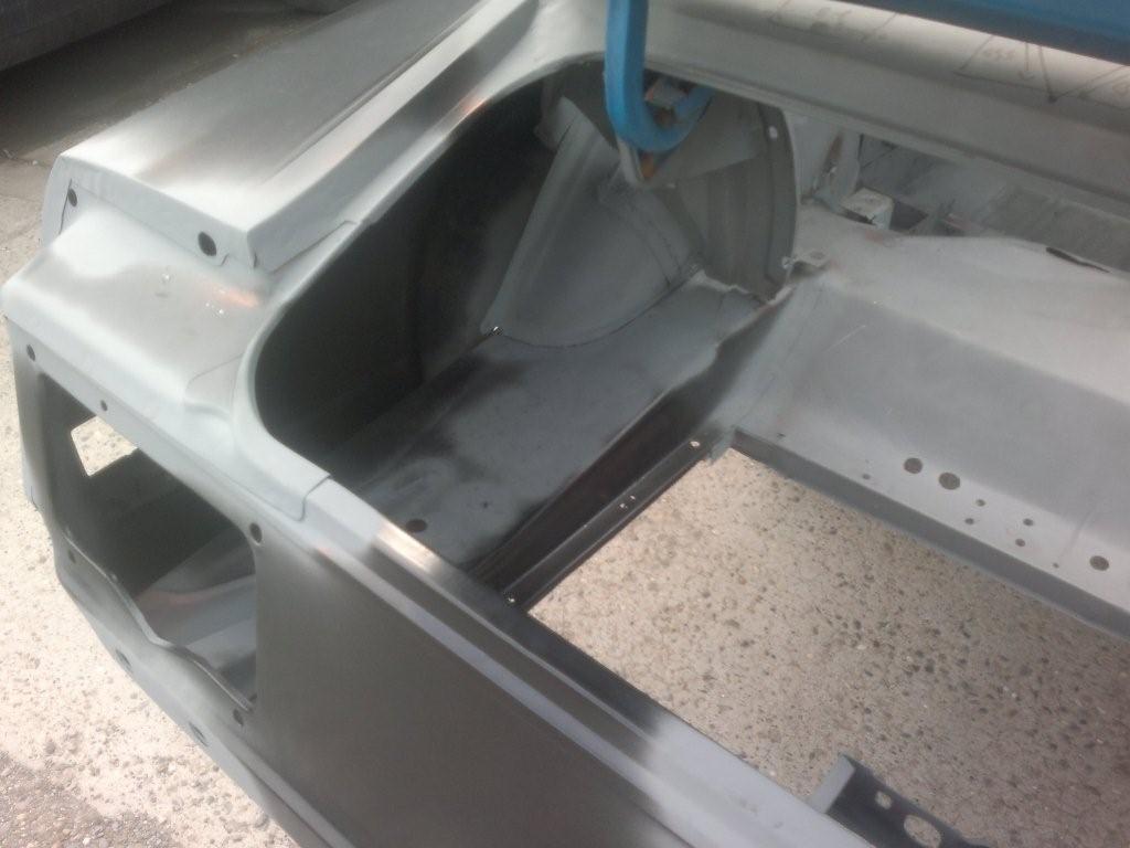

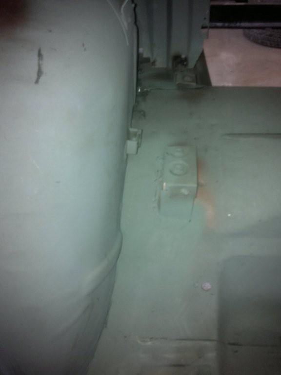

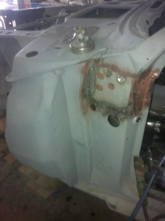

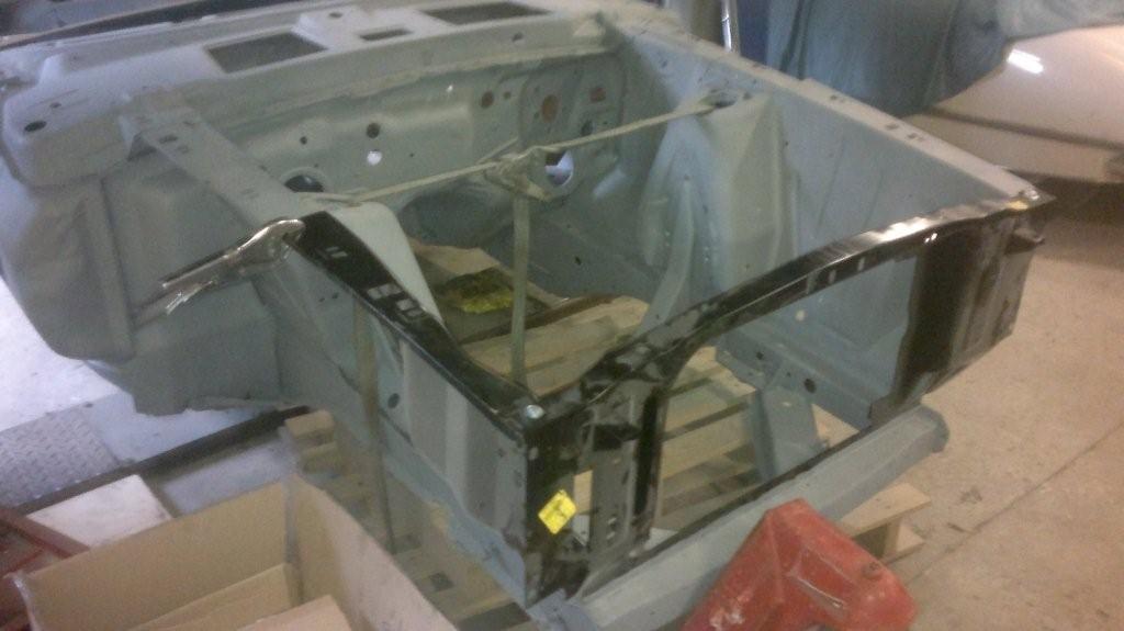

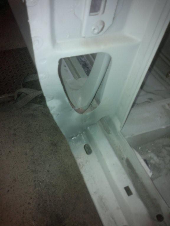

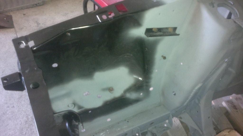

Ajustage + mise en place d'une partie du nouveau compartiment moteur, l'ajustage avec les pièces made in china est une vraie galère !!
Dites-moi si vous voyez quelque chose de spécial sur ces photos ?

Ce que je vois de spécial, c'est ce renfort entre la torque box et la tourelle d'amorto.
Pas con d'ailleurs!

Oui Damien ce n'est pas d'origine ça mais ce n'est pas ça ! PERDU :)

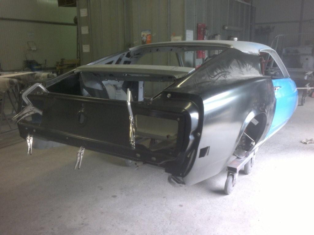

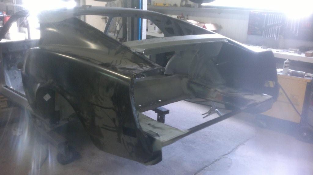

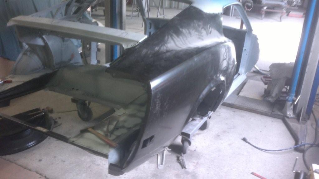

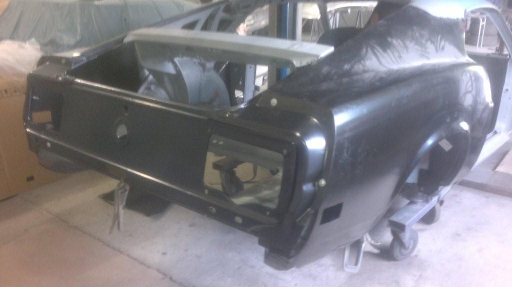

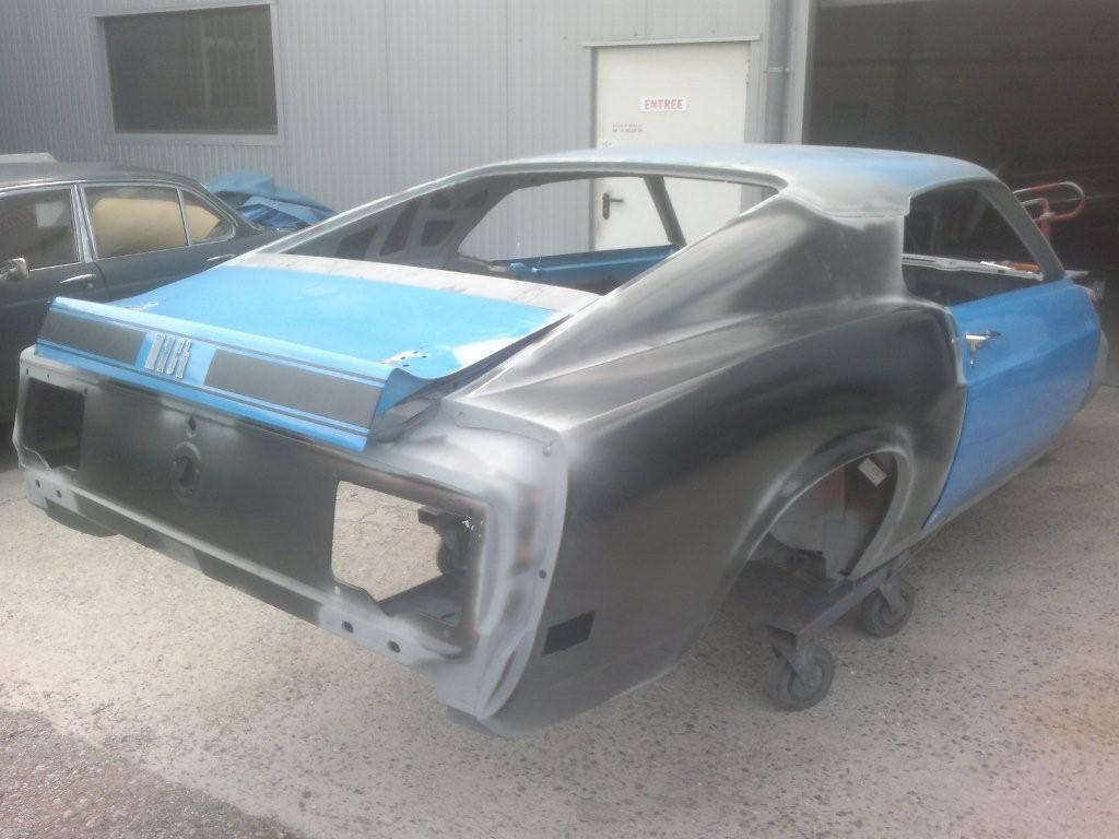

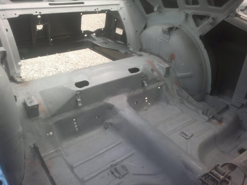

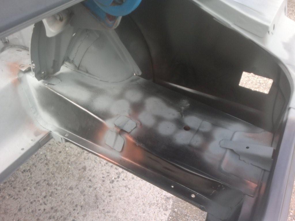

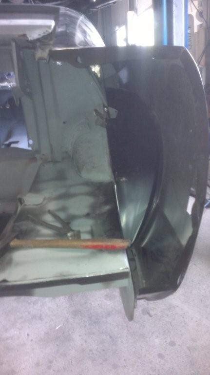

Bon en attendant d'avoir des avis sur le pourquoi du comment du pourquoi des photos de la face avant, voici une série de photos de l'ajustage de la face arrière : ailes arrière + taillight panel
C'est à partir de là que ça commence à avoir de la gueule

Posté 20 November 2012 - 07:08 PM
Suite

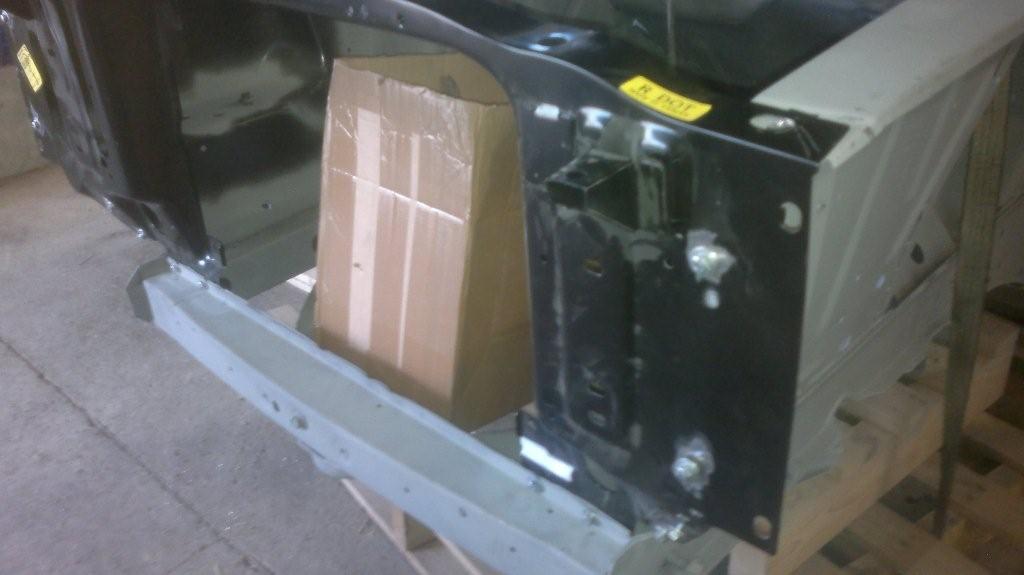

Bon alors personne ne veut se lancer pour voir ce qui est différent sur la face avant ????

Pour en revenir à la modification de la face avant, c'est simple, il suffit d'avoir une bonne paire d'oeil et donc forcément de pas être miraud !!!! On va mettre ça sur le coup de la vieillesse de certains membres, mais je ne citerais aucun noms.... :)
Alors la face avant n'est pas soudée mais boulonnée ! Là vous devez vous demander pourquoi il à fait ça nan ? Tout simplement pour une question de pratique, il y a juste à retirer la dizaine de boulons et on peut mettre en place ou retirer l'ensemble du moteur + boite + collecteur d'échappement d'un coup, plus besoin de lever à une hauteur de grande besogne et de froler le limbago pour retirer un moteur..
Alors verdict, vous en pensez quoi ??

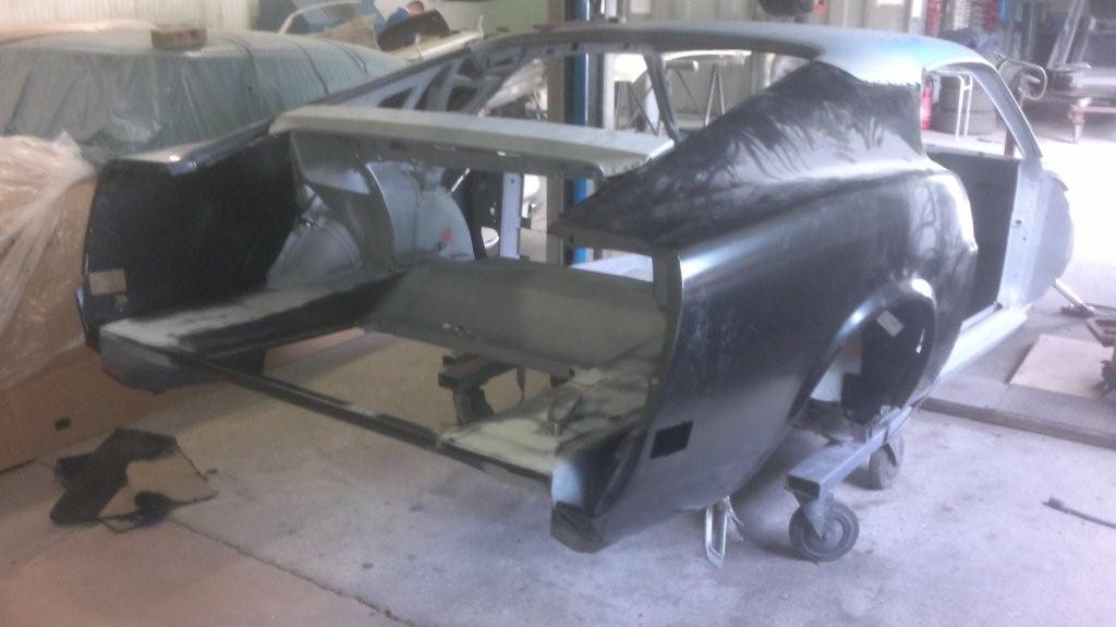

Posté 24 November 2012 - 08:27 AM

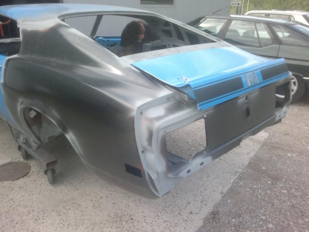

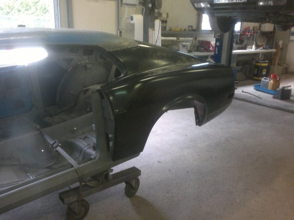

Bon pour en revenir à la restauration, une fois l'ajustage des éléments de la face arrière fait, on passe à l'étape qui suit, c'est à dire le soudage de ces pièces, les 2 ailes arrières et le taillight panel.
Voici le résultat en image
