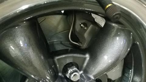

Salut,
Petit problème en perspective qui est pas logique.
Kit de freins SSBC montés à l'avant avec des jantes American Racing en 15" et apparemment les étriers touchent, faut mettre des cales pour régler ce problème ?
Photos juste en dessous, si quelqu'un peut m'éclairer sur le sujet se serait top.
Merci d'avance,
Ben

Posté 13 November 2013 - 12:18 PM
Suis pas expert mais en principe avec le kit tu devrais avoir 4 cales fines non ?

Posté 13 November 2013 - 01:49 PM
Je sais pas, on en a pas vu, mais ça touche parce qu'il manque 1mm, donc on va surement faire un chanfrein ou quelque chose dans le genre pour régler ce problème je pense.

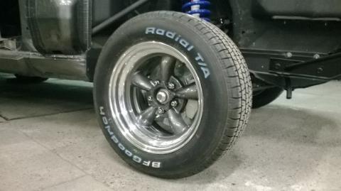

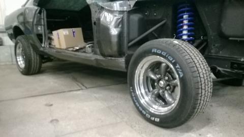

Posté 13 November 2013 - 06:04 PM
yes, sur mon kit de disques à l'arrière je l'ai aussi, à installer si ça touche c'est par rapport à la taille des jantes.
Pour l'avant, on va faire une bricole, pas se prendre la tête pour 1mm..
Sinon, voici un petit aperçu de ce que ça donne avec les jantes..

Euh.. il faut quand même prévoir 4mm d'espace entre l'étrier et la jante....
Amènes une roue chez l'usineur, il te fera une paire de cales de 5mm d'épais !
Ensuite fais gaffe que les goujons de roues restent assez longs !

Posté 13 November 2013 - 07:35 PM
Ah bon, il faut une cale de 4mm minimum au 4 coins alors ?
#256 Adelante
  • 3199 Messages :
Posté 13 November 2013 - 07:44 PM
à l'avant, ça suffira ! ça ne va pas changer grand chose d'en mettre à l'arrière si ça passe avec tes freins...

Posté 13 November 2013 - 07:50 PM
Okay d'accord, et c'est juste une précaution ou plus une tolérance du au mouvement de la jante ?
#258 Adelante
  • 3199 Messages :
Posté 13 November 2013 - 09:07 PM
surtout une précaution
