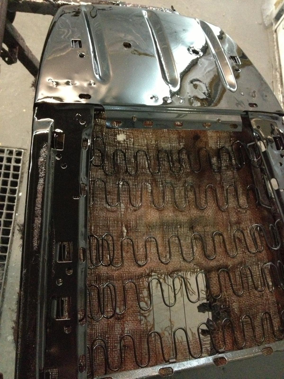

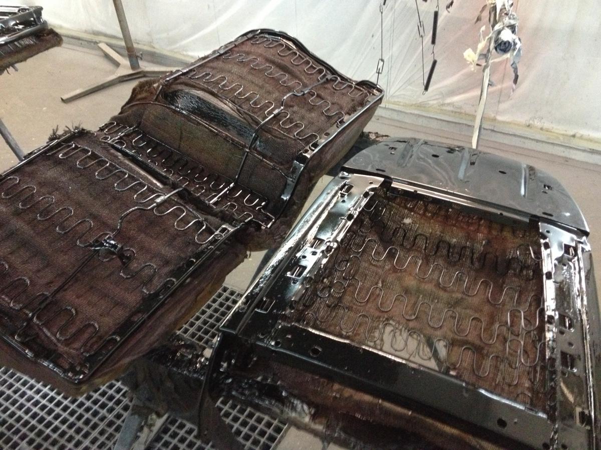

Posté 21 August 2013 - 10:39 AM

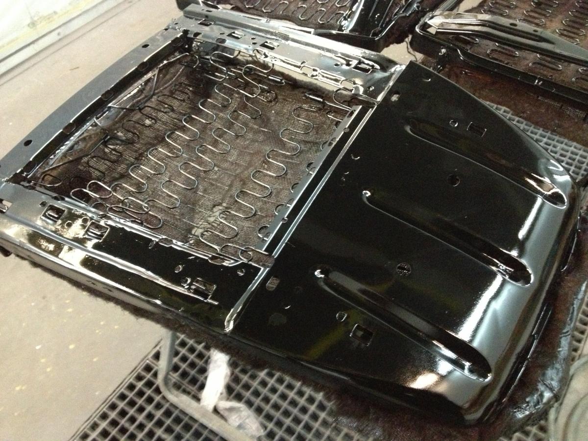

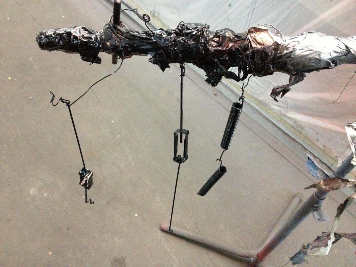

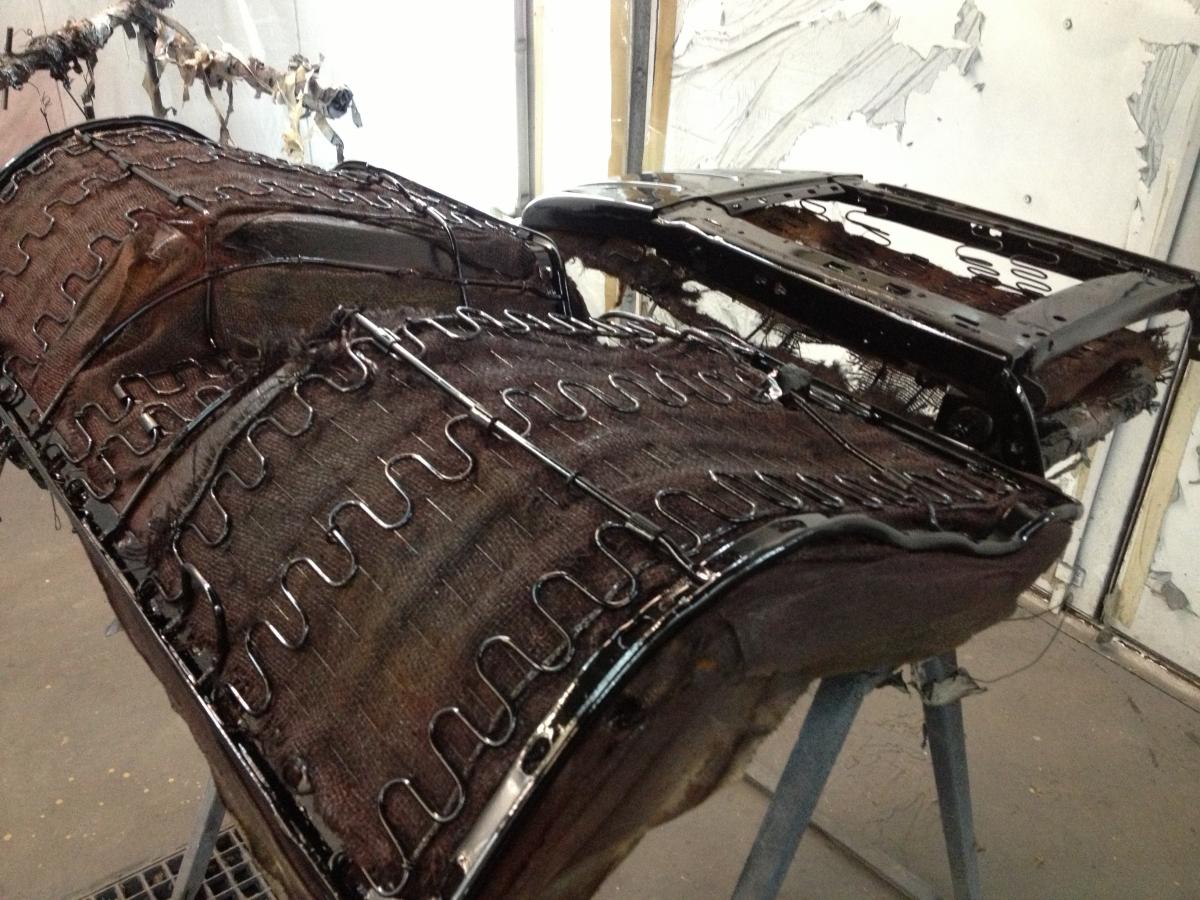

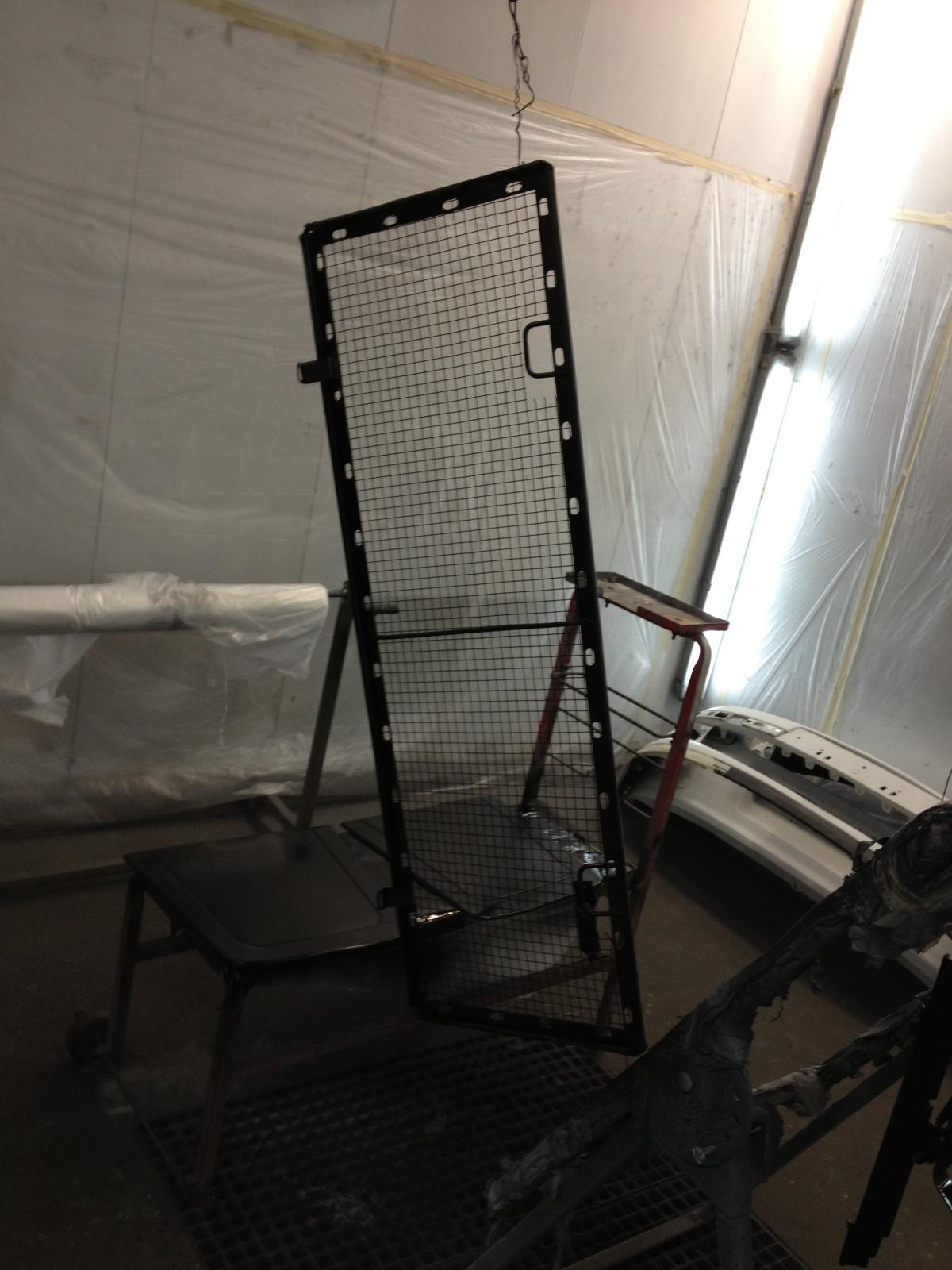

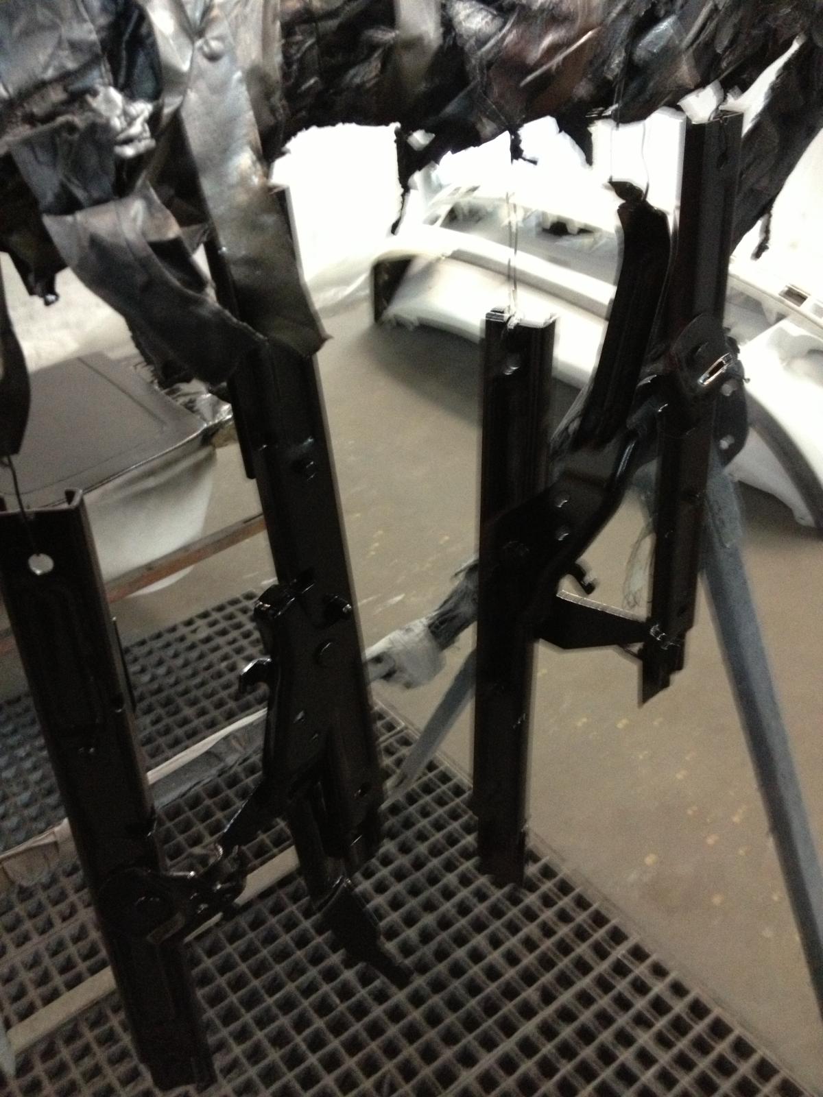

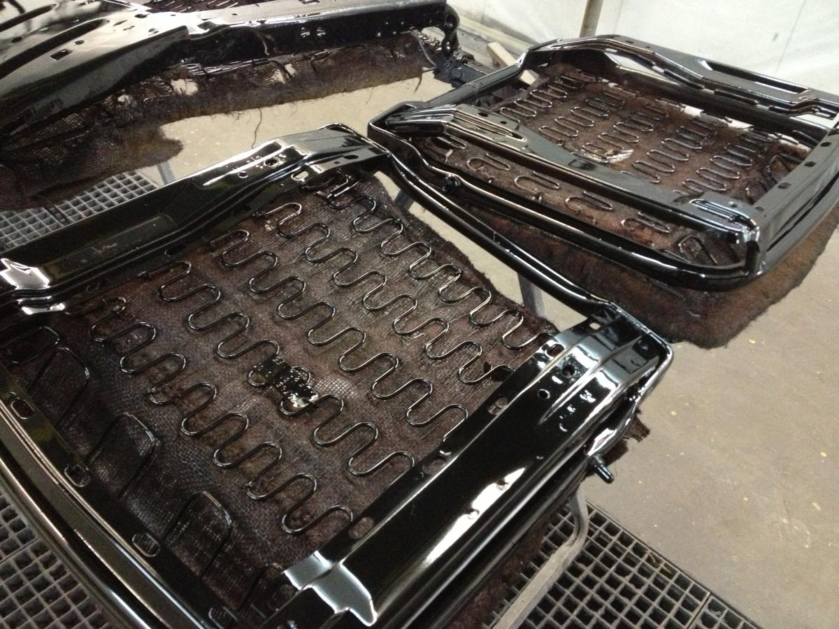

Application d'un anti-rouille (spécial ferronnerie "rouge") puis peinture de l'ensemble en noir vernis

Posté 21 August 2013 - 10:41 AM

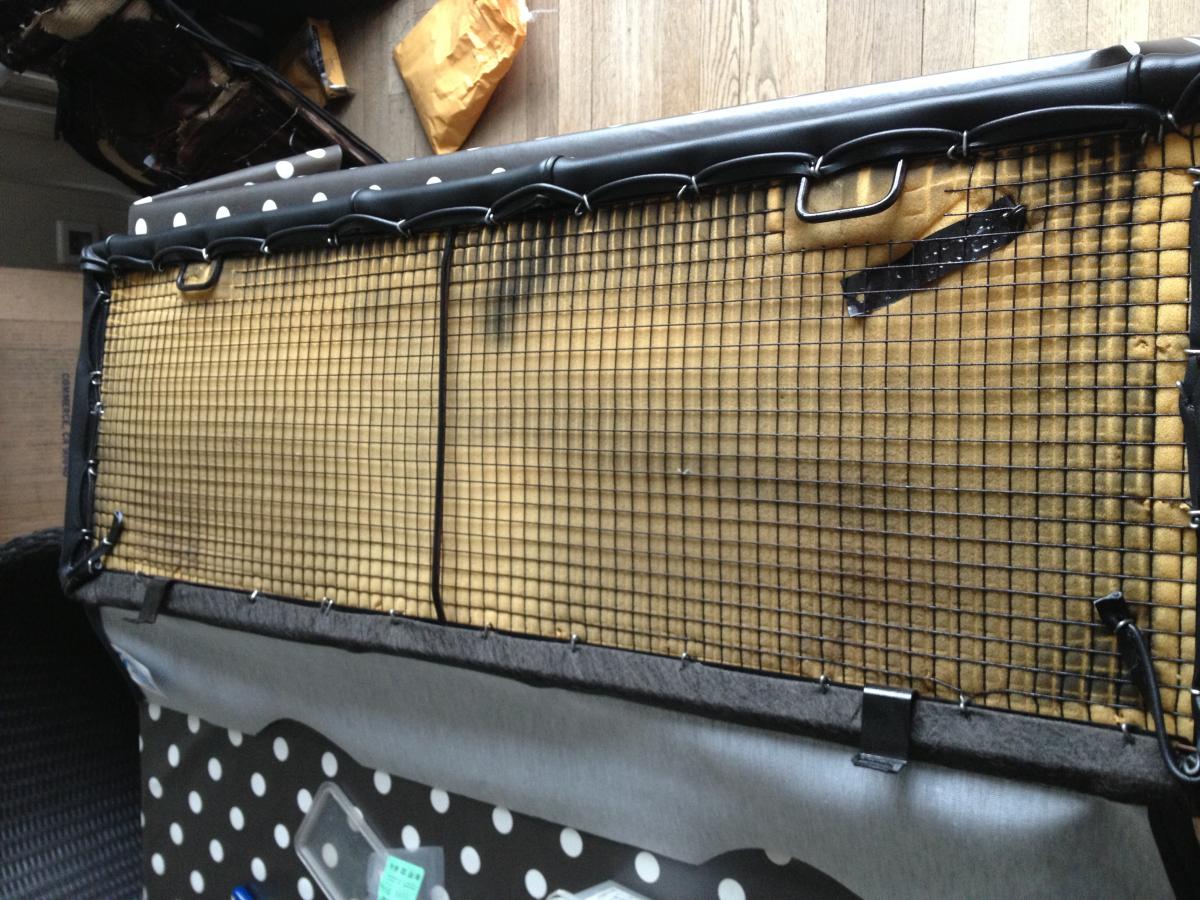

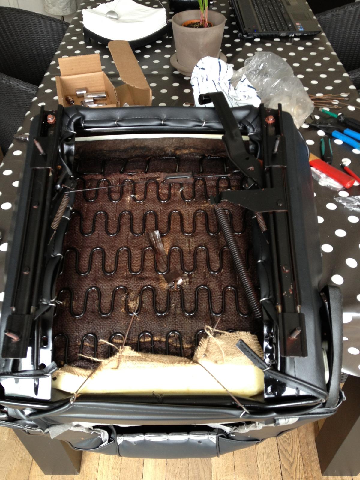

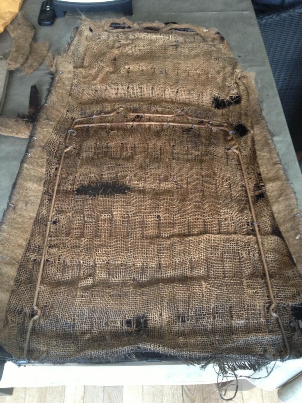

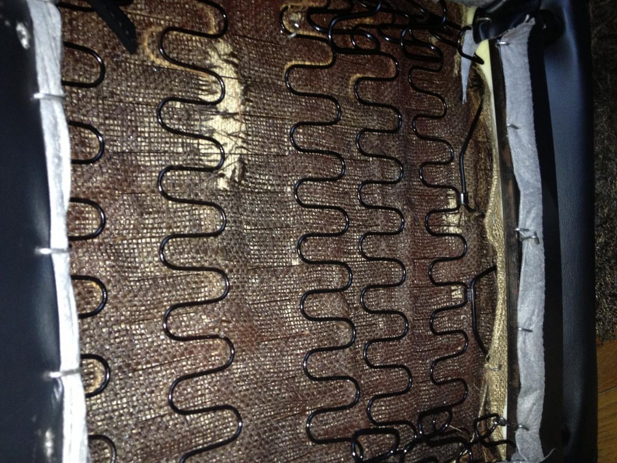

Sur l'ensemble des sièges j'ai préféré laisser en place la toile de jute d'origine car elle est "armée", renforcé avec des tiges de fer verticalement.

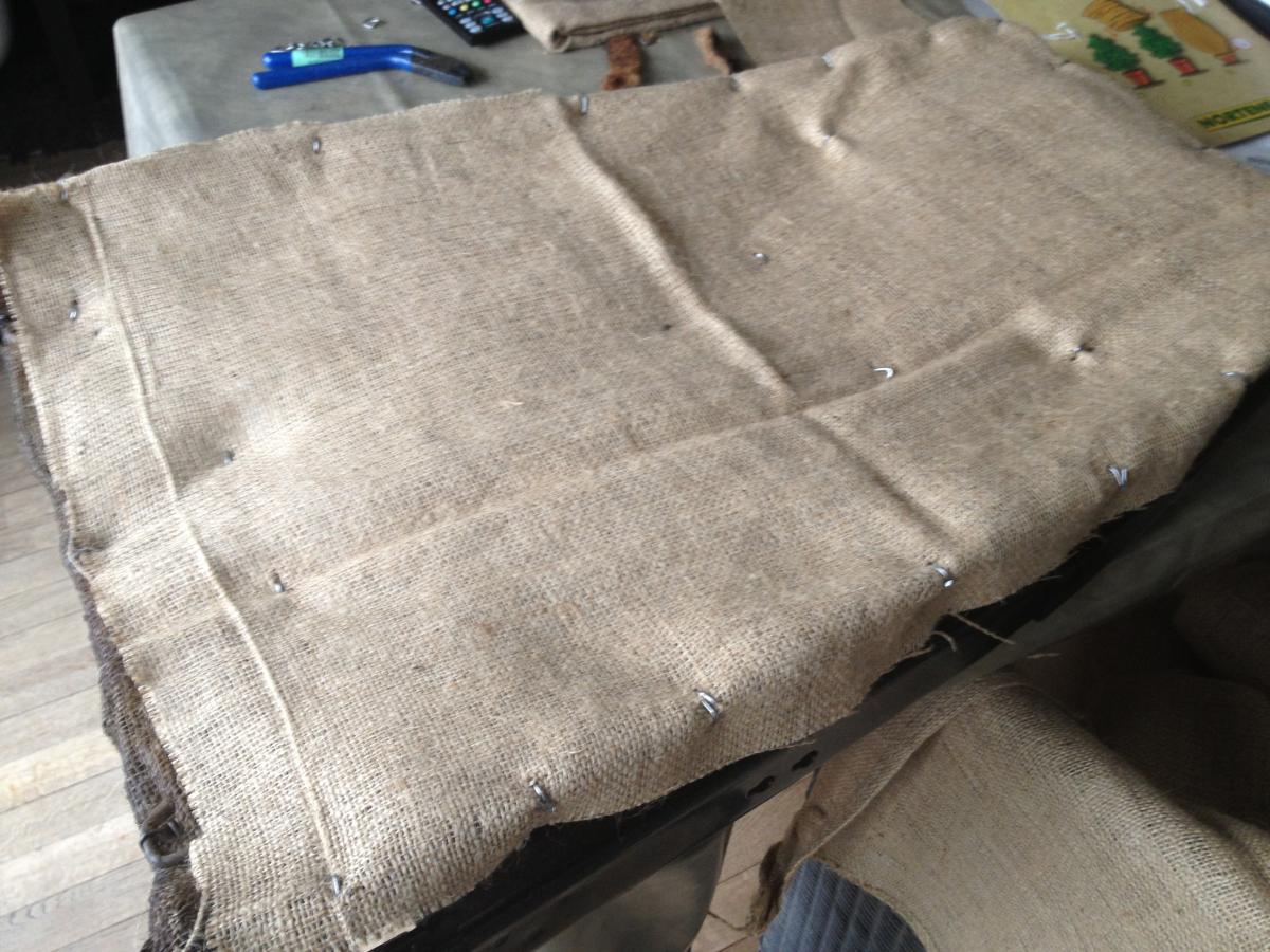

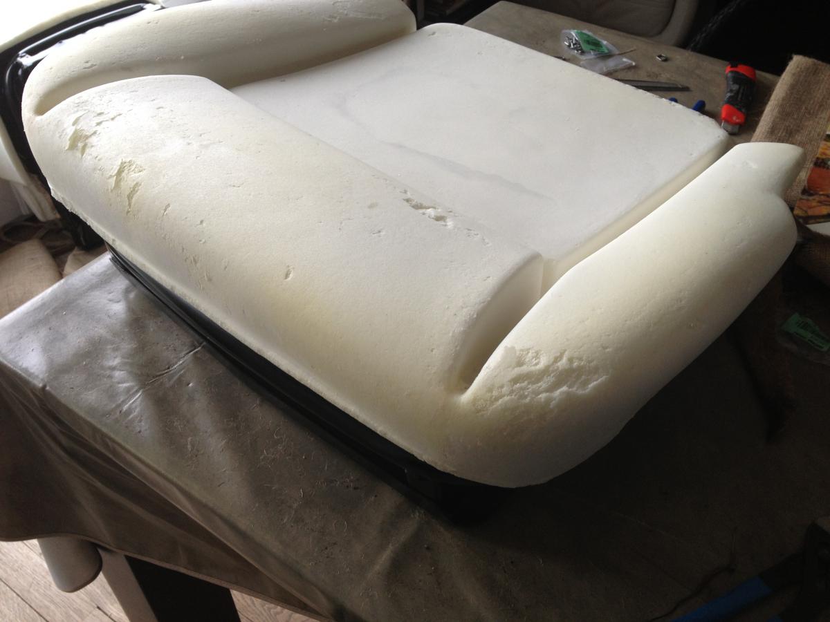

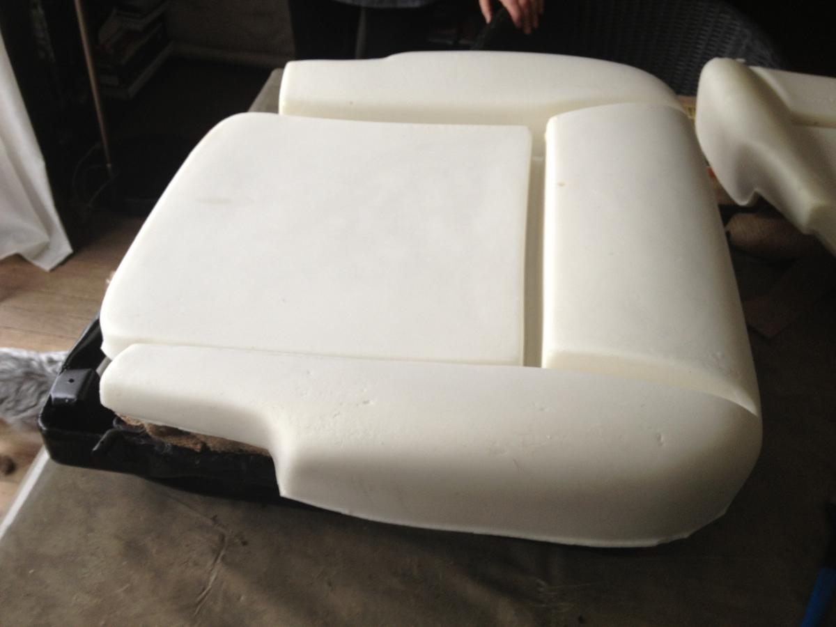

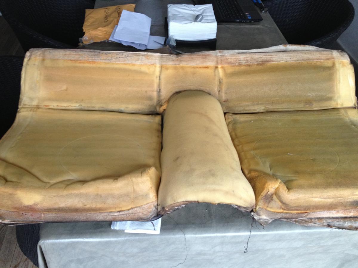

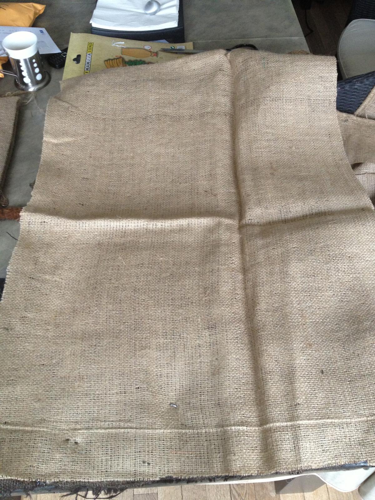

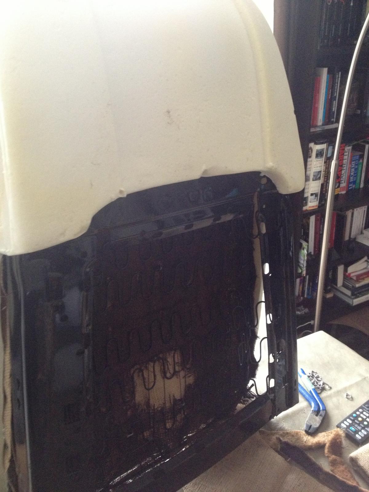

Posté 21 August 2013 - 10:49 AM

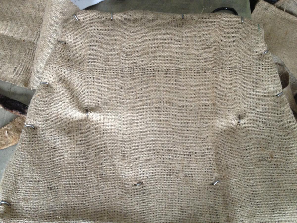

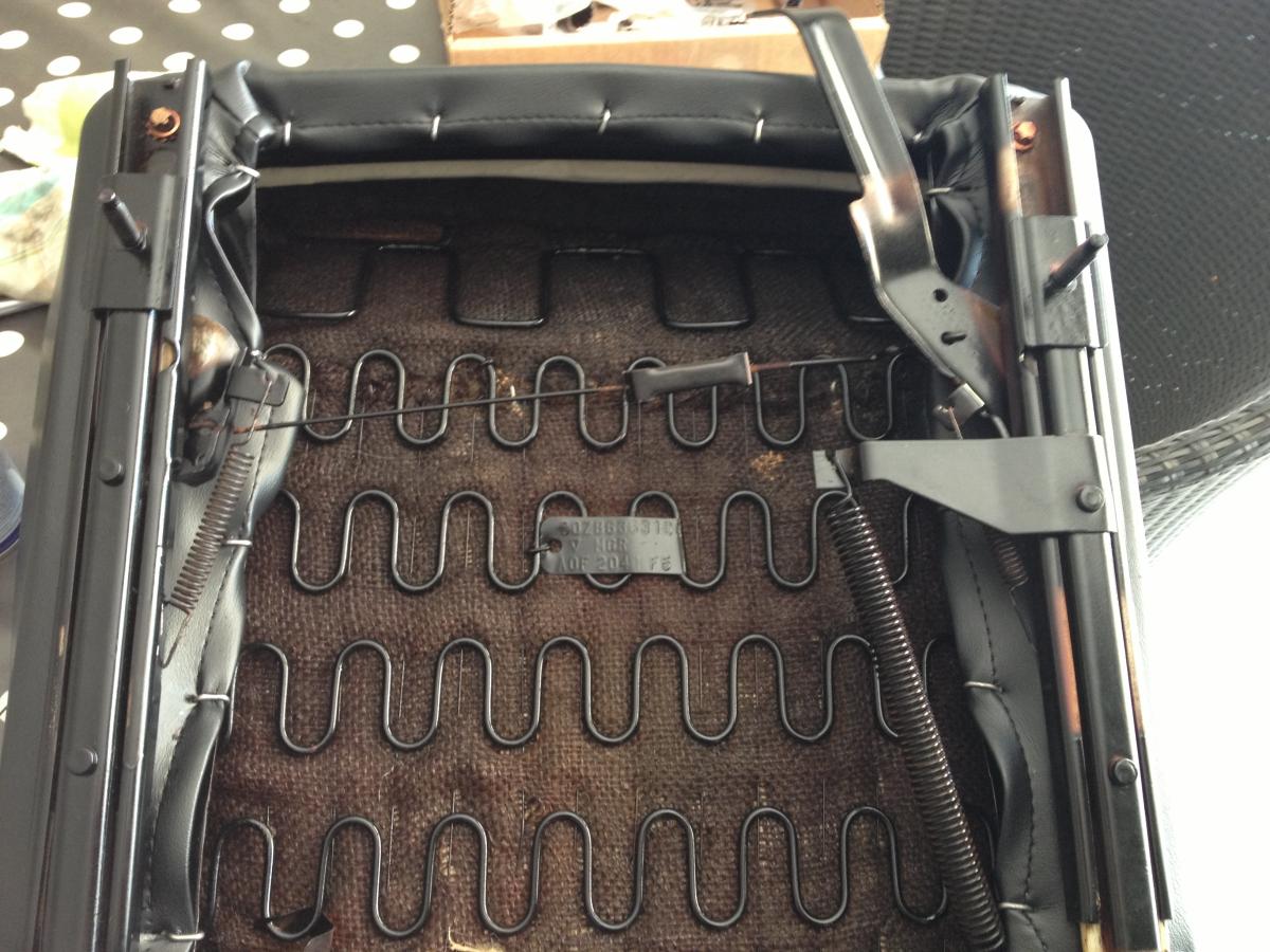

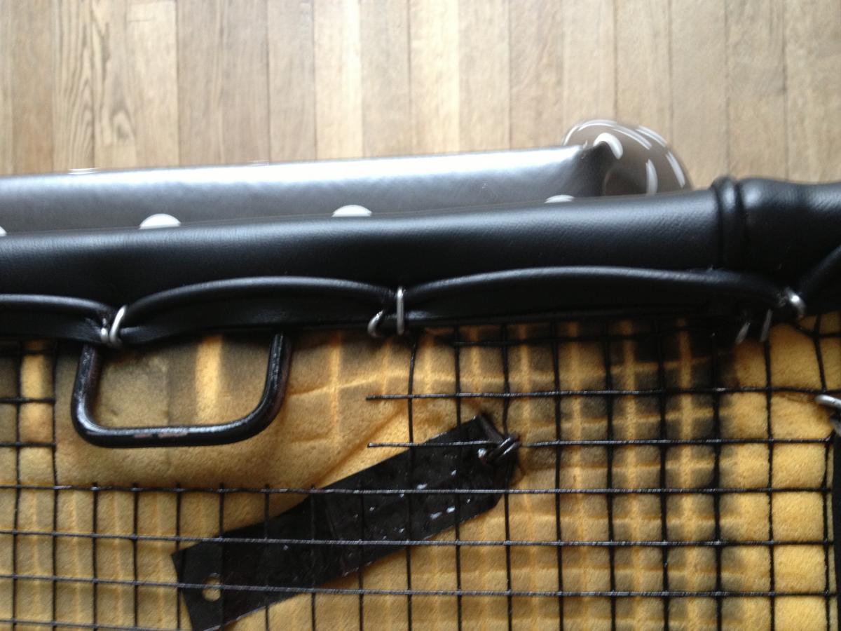

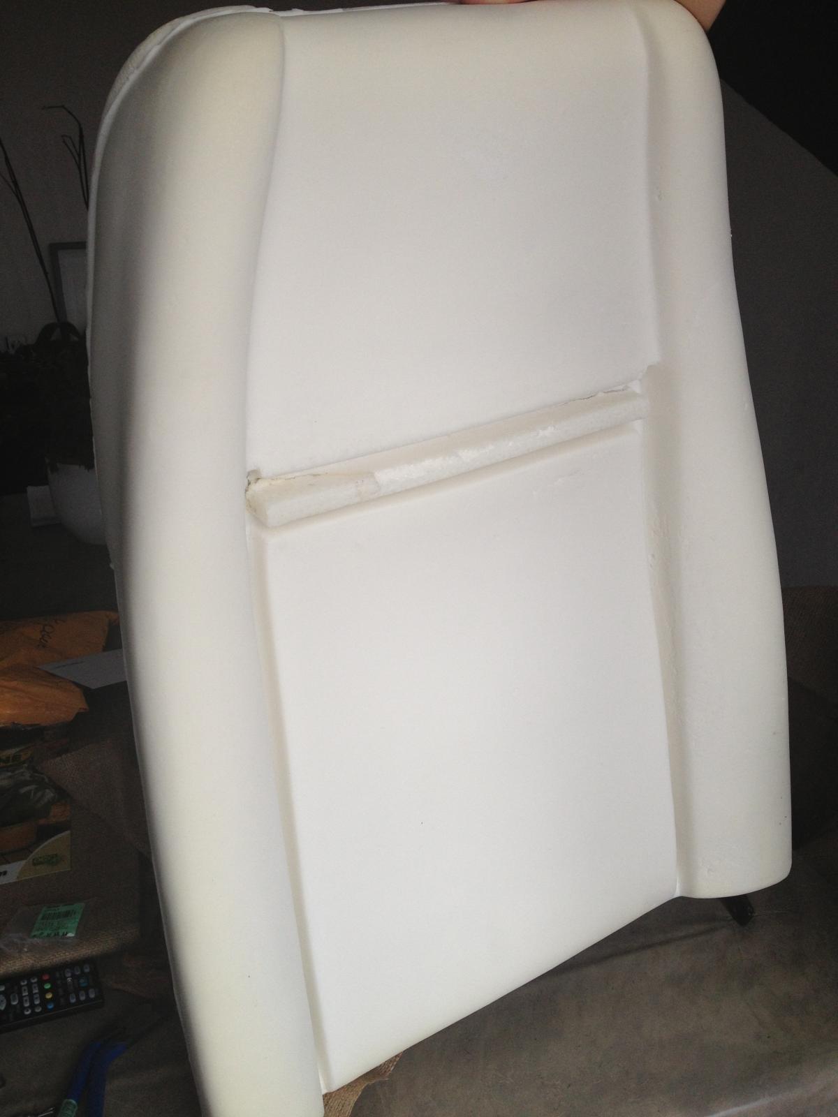

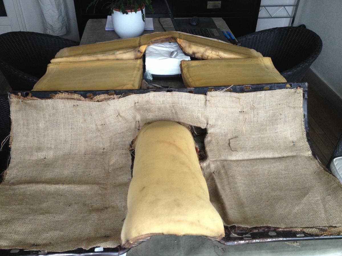

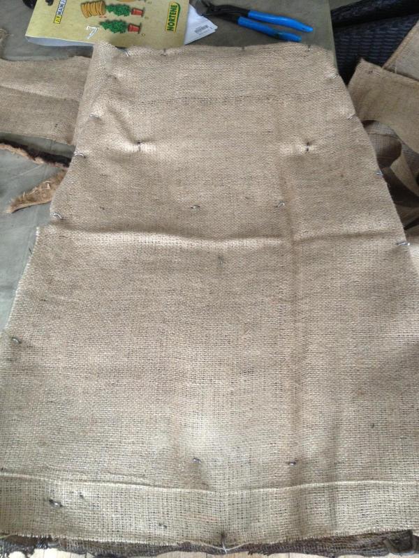

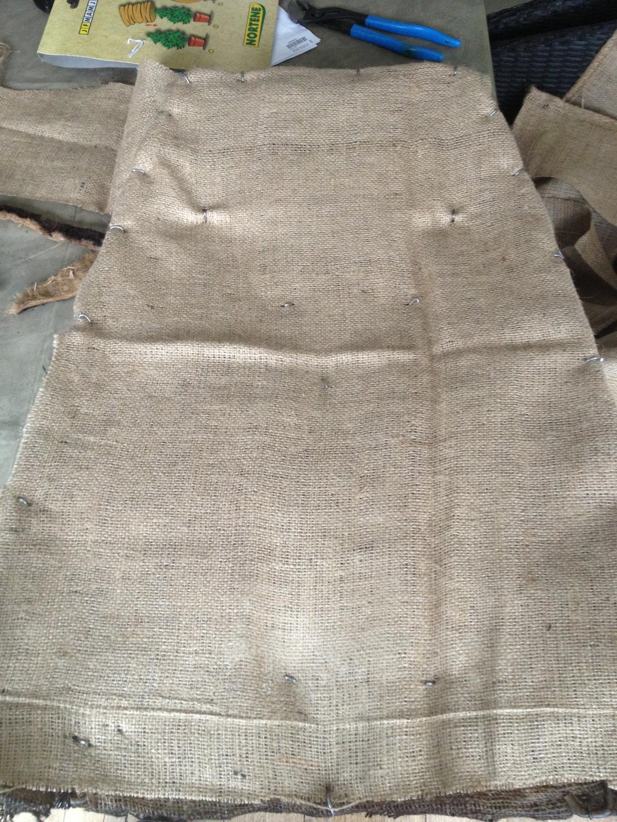

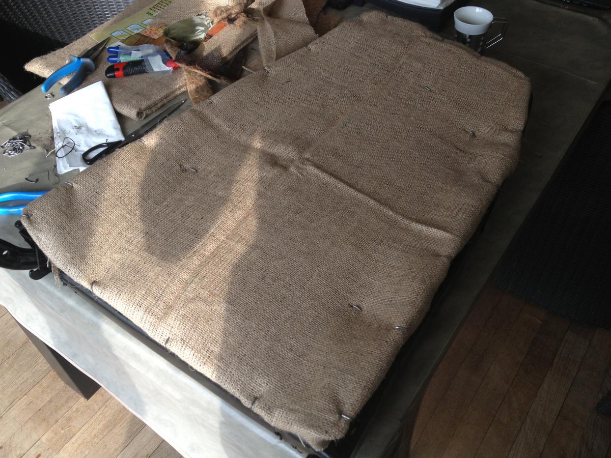

Ensuite, retour à la amison et mise en place de la nouvelle toile de jute par dessus l'ancienne et pose des nouvelles garnitures

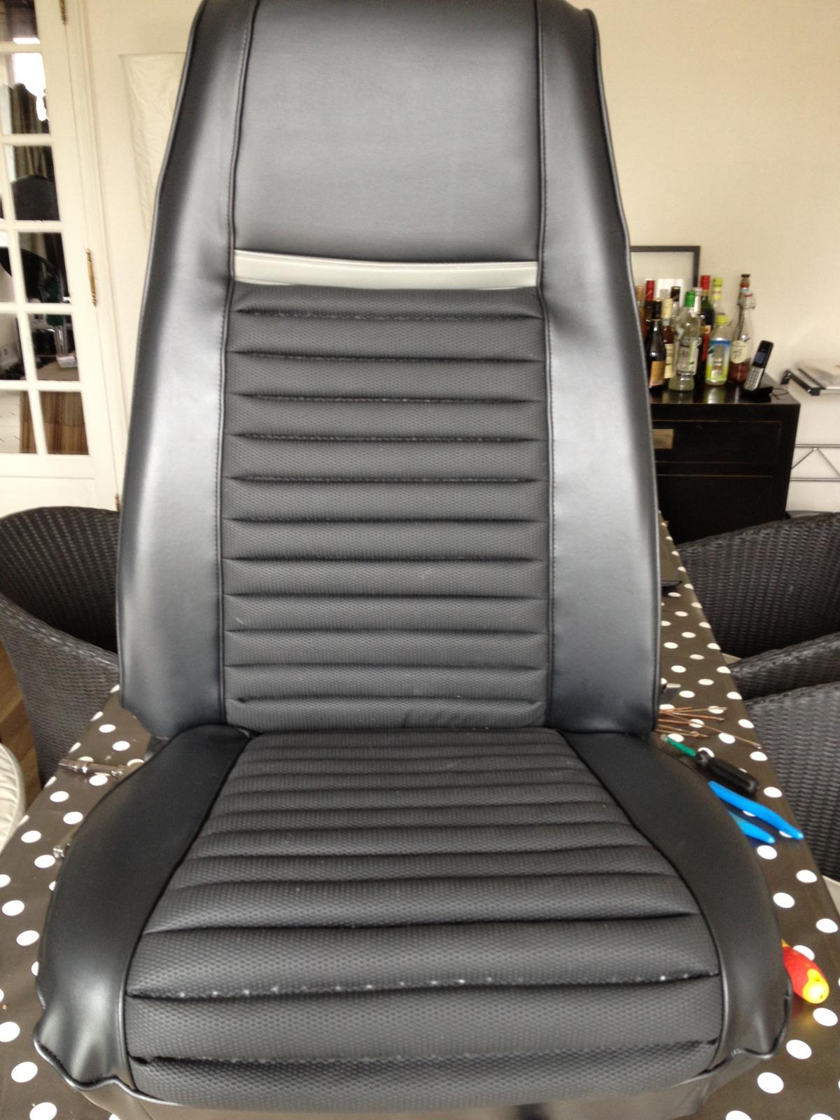

Posté 21 August 2013 - 10:55 AM

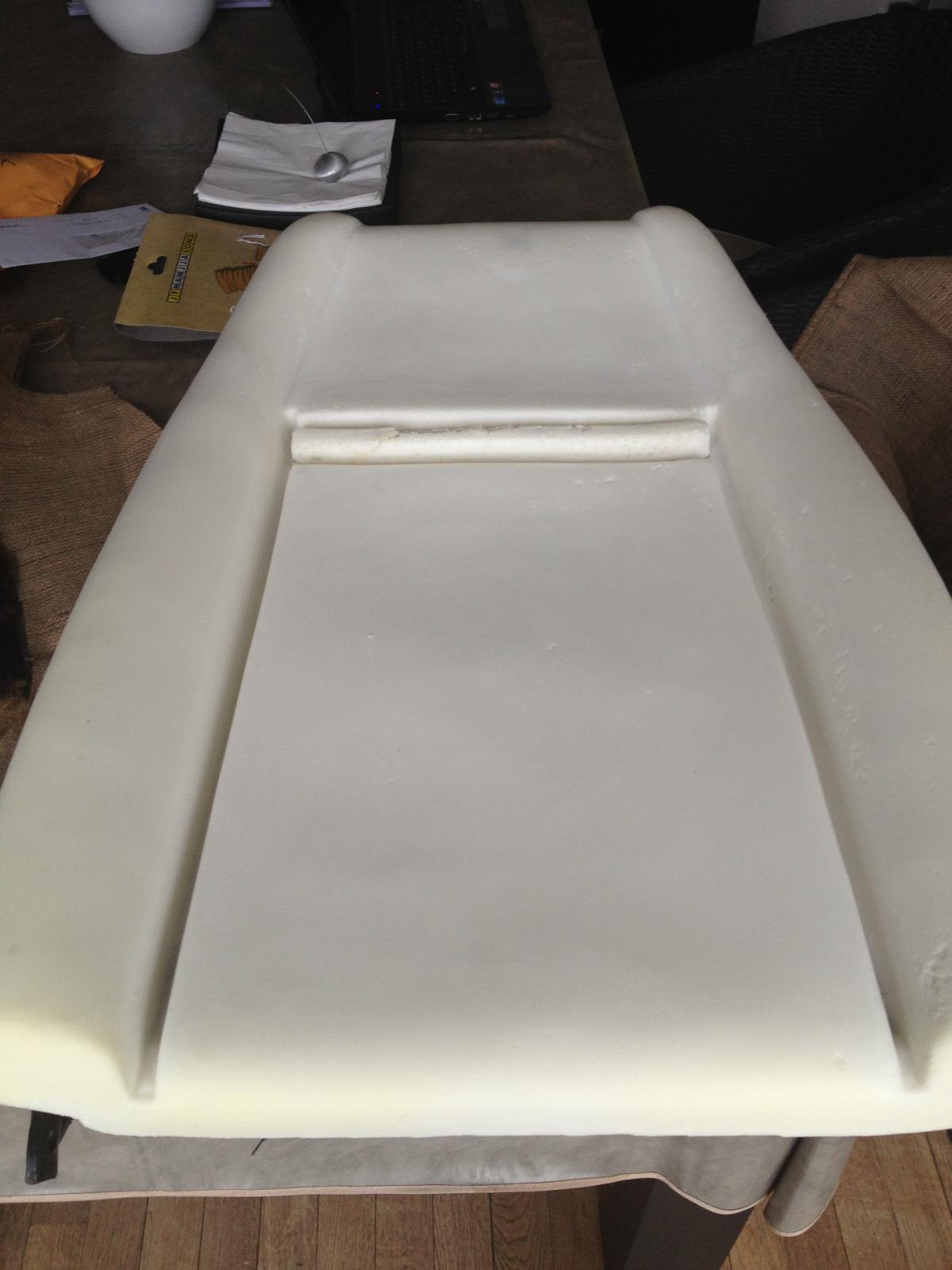

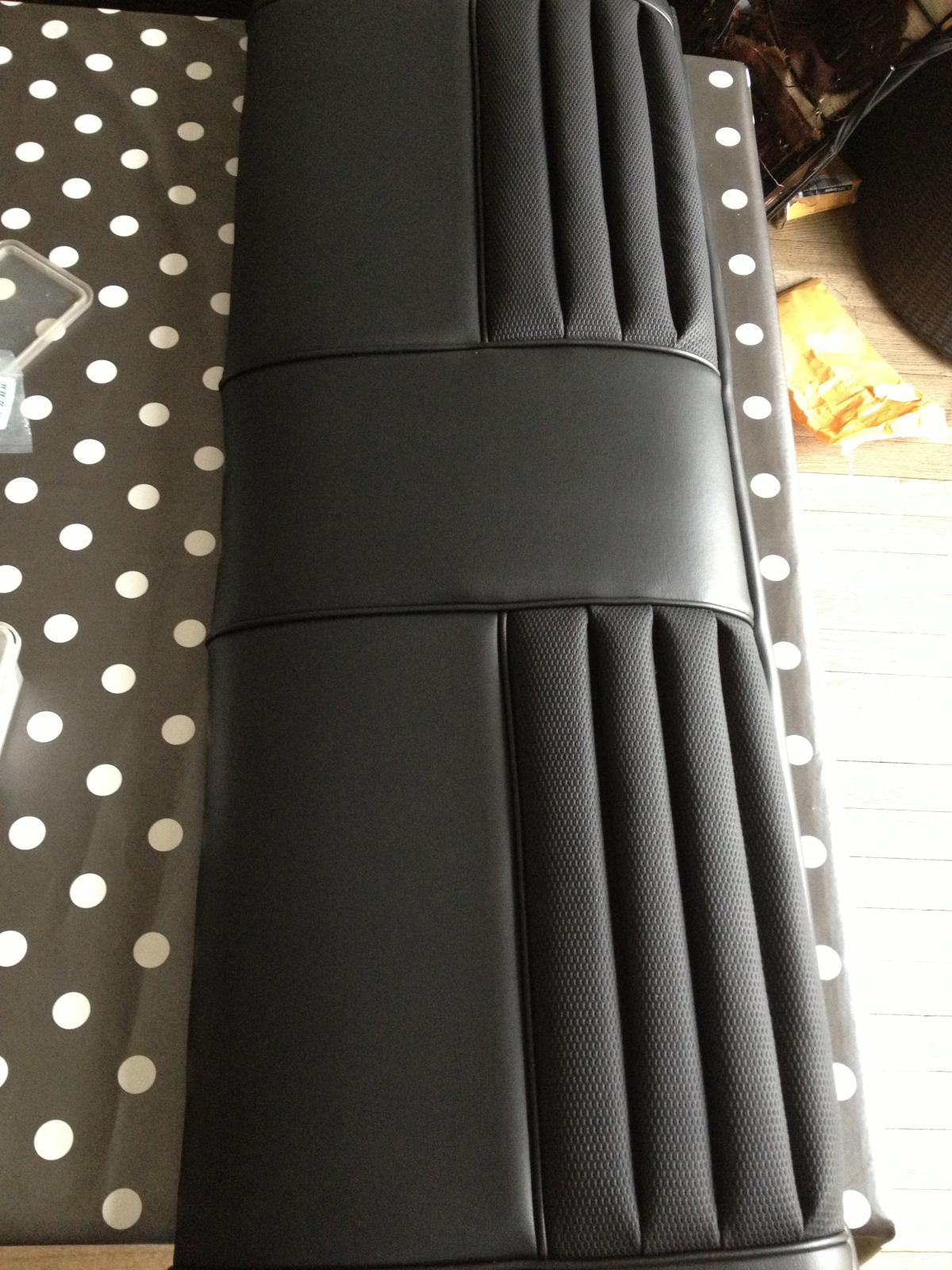

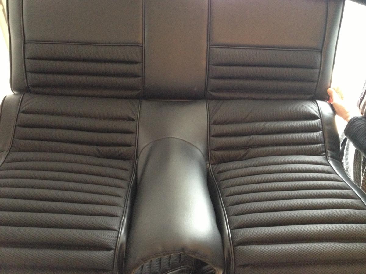

Puis mise en place de la sellerie.
Résultat plutôt satisfaisant malgré quelques plis que l'on peut voir sur les photos, qui depuis après un bronzage au soleil ont quasiment disparu..

#205 Lilian
Posté 21 August 2013 - 12:50 PM
très bien ce petit job de sellerie, te voilà prêt pour une reconversion !!
#206 Mach1 70
Mach1 70
    Mach 1 69
  • 1108 Messages :
  • Mustang:Mach 1 1969
Posté 21 August 2013 - 01:15 PM
Ouai pas mal mais non c'est vraiment très chiant, la sellerie neuve n'est pas vraiment adaptée à la forme de sièges, du coup elle épouse pas très bien, mais bon le tout est pas mal..

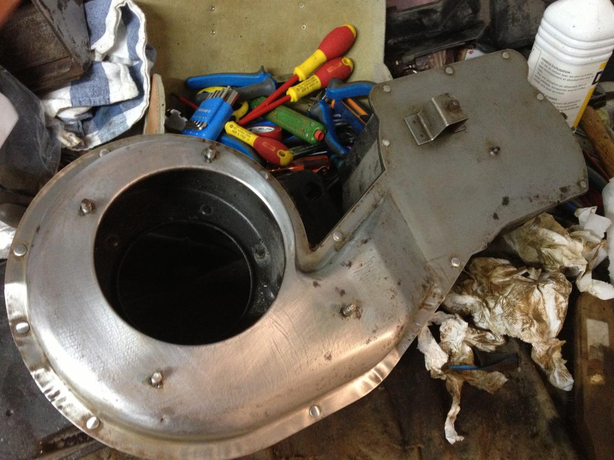

Posté 27 August 2013 - 12:23 PM

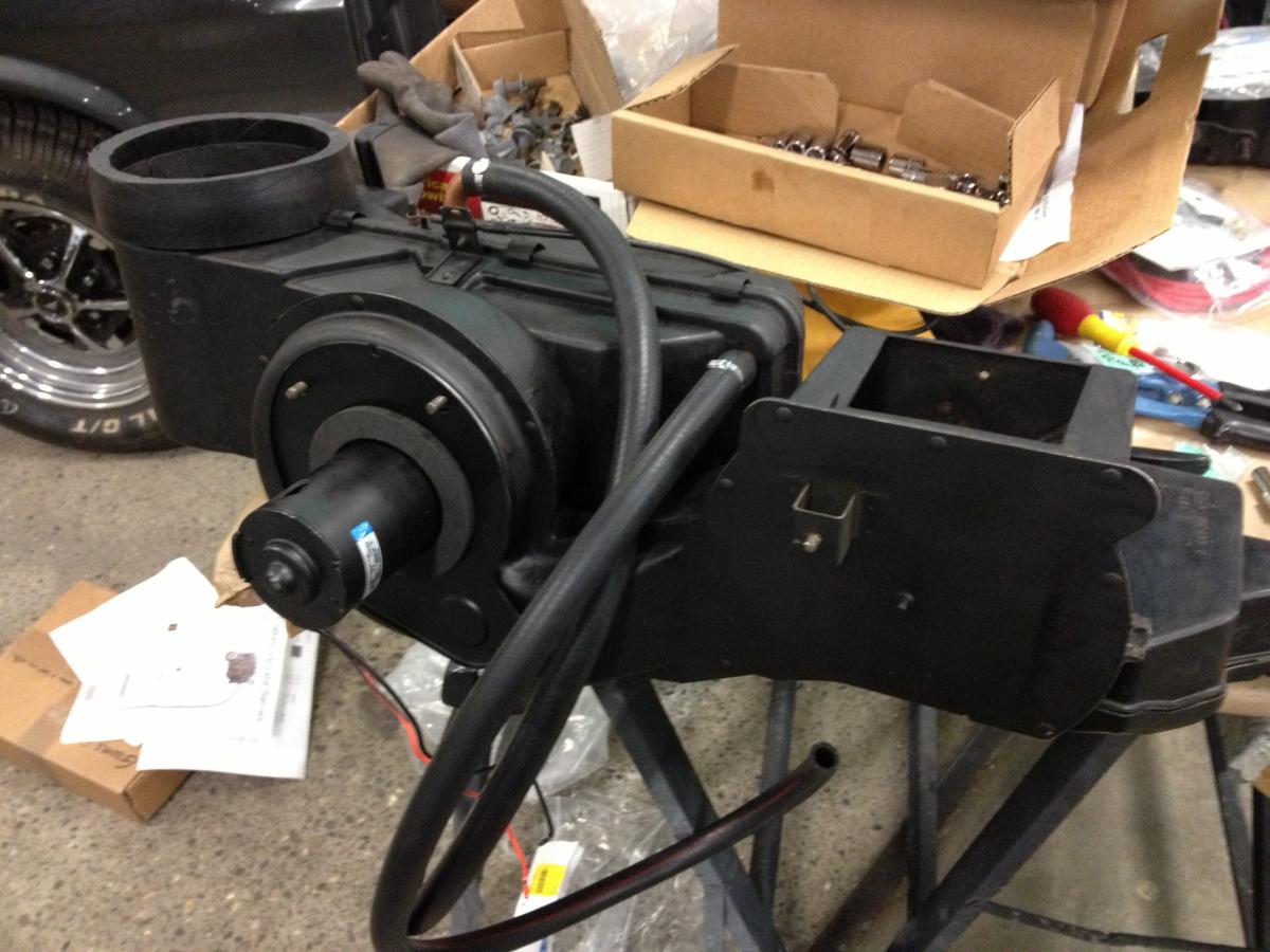

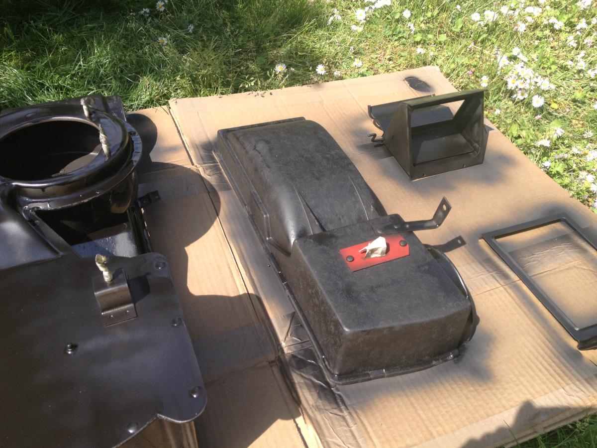

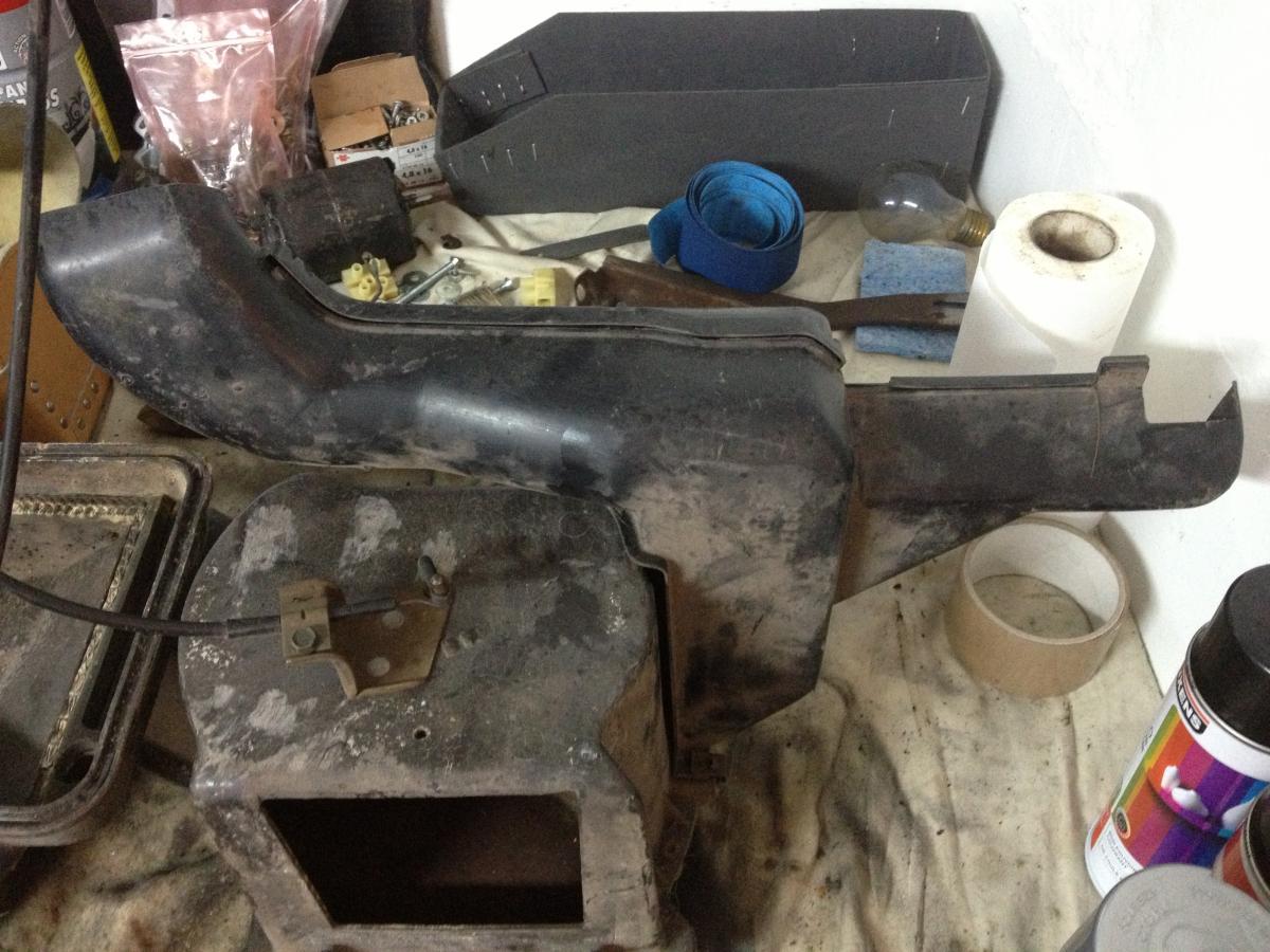

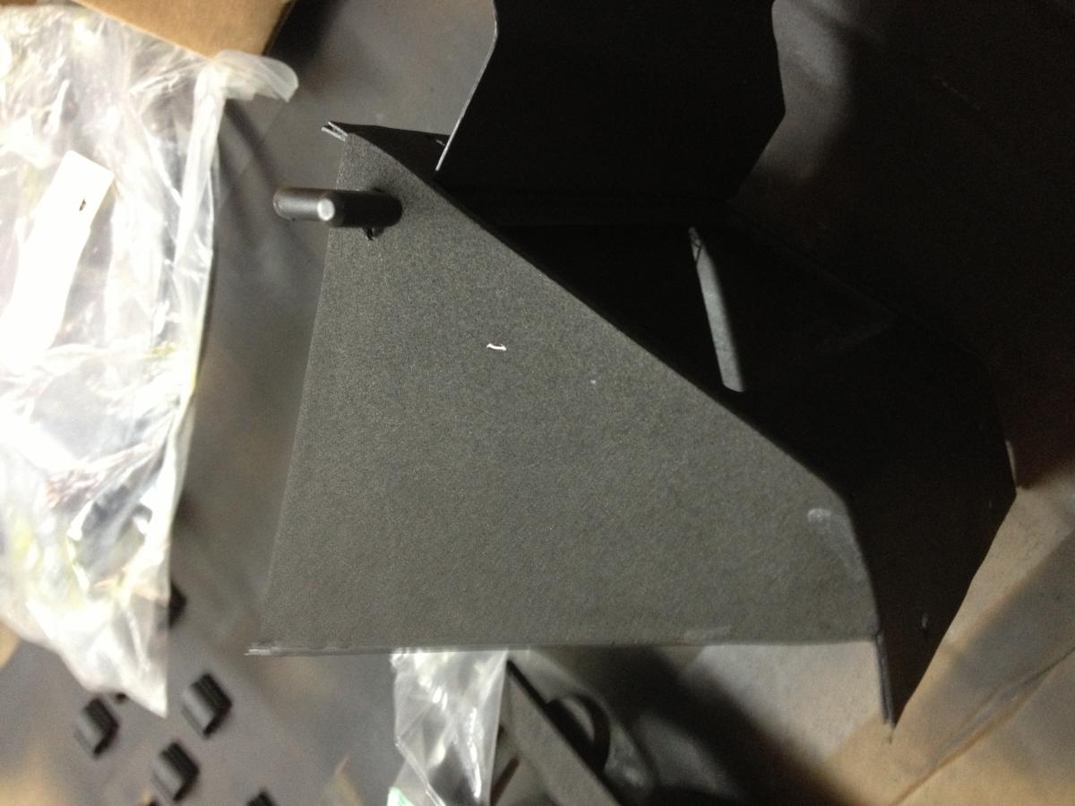

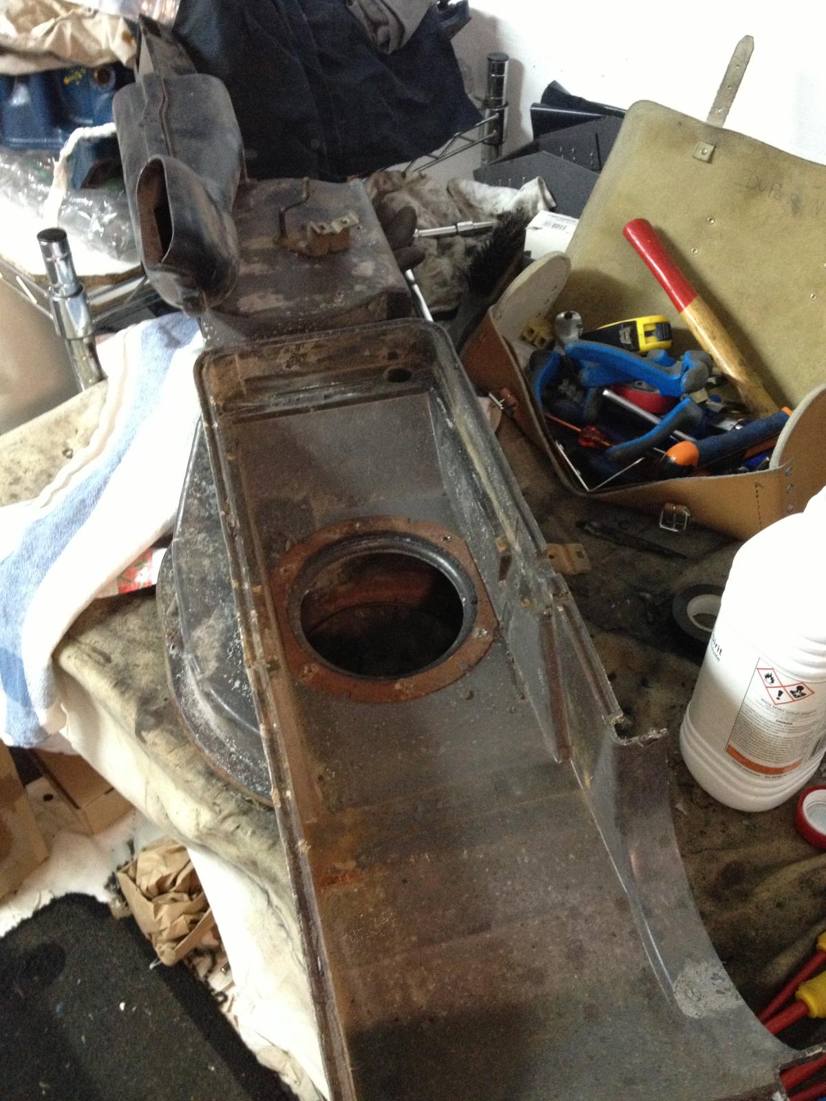

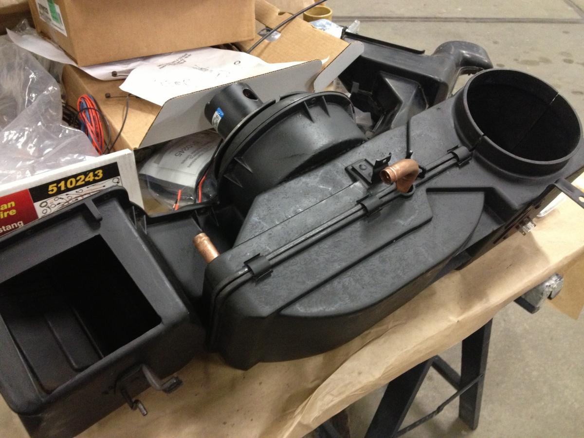

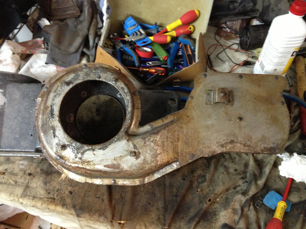

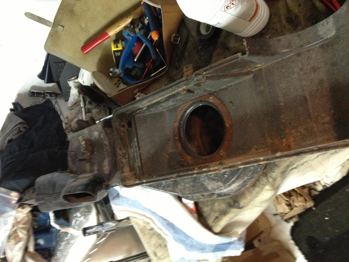

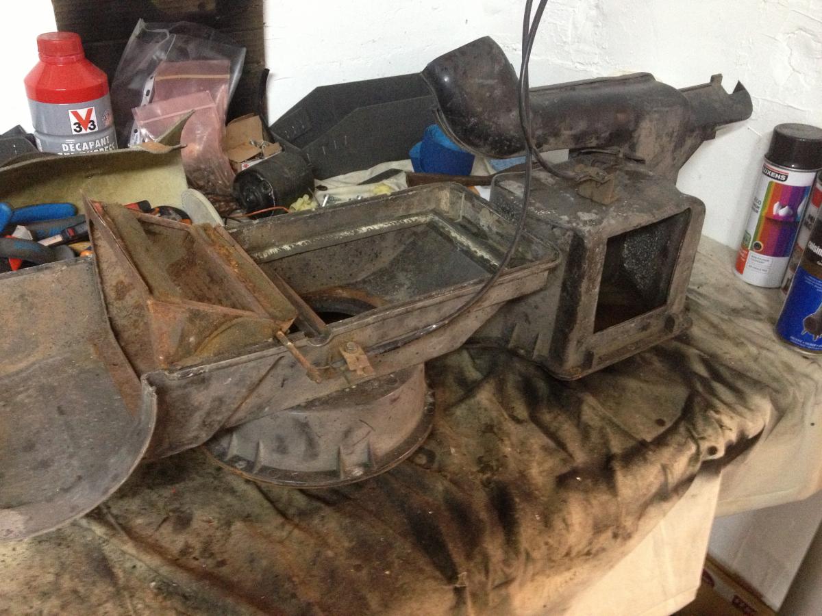

Une autre petite réfection : boitier de chauffage
En gros voici ce qui a été fait :
Dépose complète
Dépose des joints mousse
Ponçage intégral (du boitier hein...) / brosse métal / WD40 / papier de verre
2 couches de peinture
Mise en place des nouveaux joints
Pose du radiateur neuf et durites neuves
Voilà les photos..

#208 MachIntoche

Posté 27 August 2013 - 07:40 PM
dépèche toi de l'installer, après c'est la m* ;)

#210 Mach1 70

Posté 27 August 2013 - 09:06 PM
Il est déjà installer depuis bien longtemps Mach ;) c'était juste un petit topo pour montrer le avant/après.
Lilian non mais ils sont très bien mes tournevis pour du gratis :) !

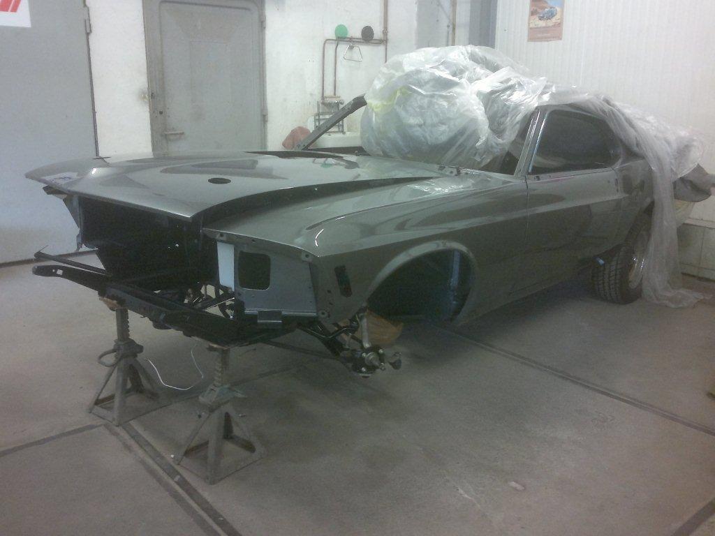

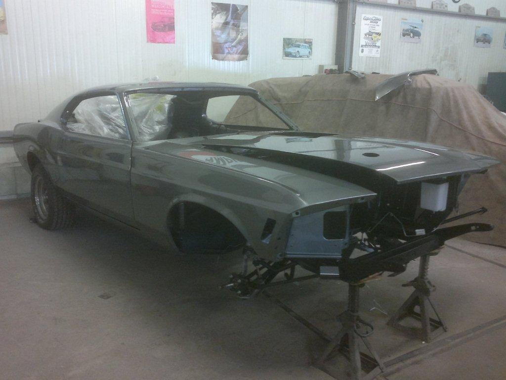

 2 autres photos de la caisse peinte : ENFIN !!

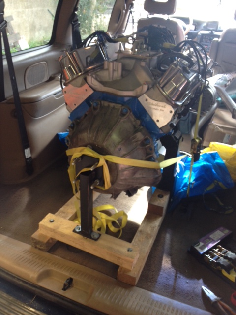

Moulin chargé et rejoint officiellement l'auto depuis plus d'un an et demi de séparation...

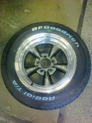

Jantes...
