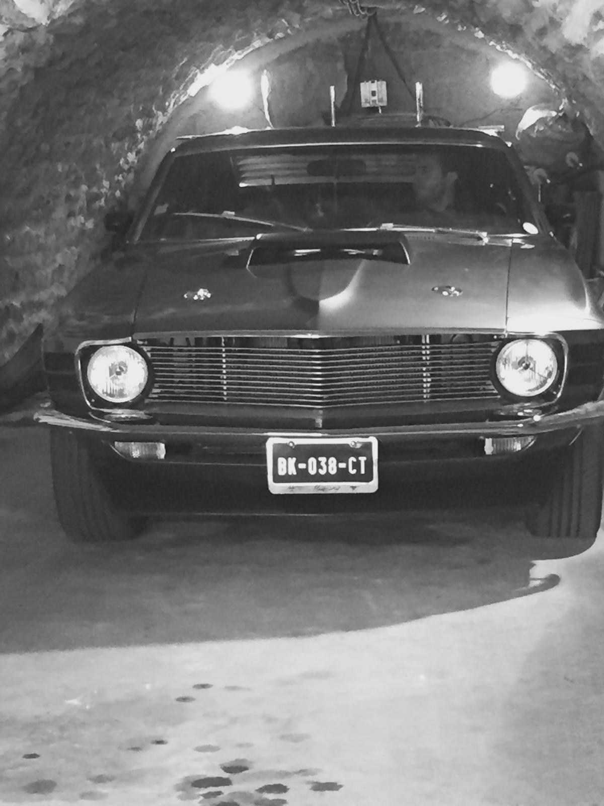

Bon de mon coté encore emmerdé avec 2-3 bricoles..
La ligne d'échappement vibre tellement que la traverse reliant les deux lignes a pétée net, du coup les deux lignes ne sont plus maintenus entre elles..
La question maintenant est de savoir si je vire la traverse ou si je la ressoude, a t-elle une réelle utilité ??
Secondo et la je suis aussi emmerdé, le moteur consomme beaucoup trop, avec un plein de 60L je ne dépasse pas 250km en 5ème sur autoroute, au début ça me dérangeait pas mais là ça commenc à me les péter.
Du coup quelqu'un connaitrait-il dans la région parisienne un mec, un garage etc qui serait capable de régler un moteur aux petits oignons ??
Pour la route une tof
