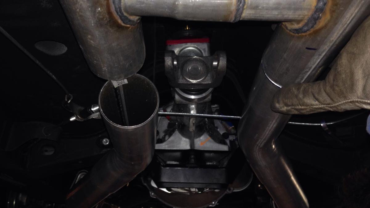

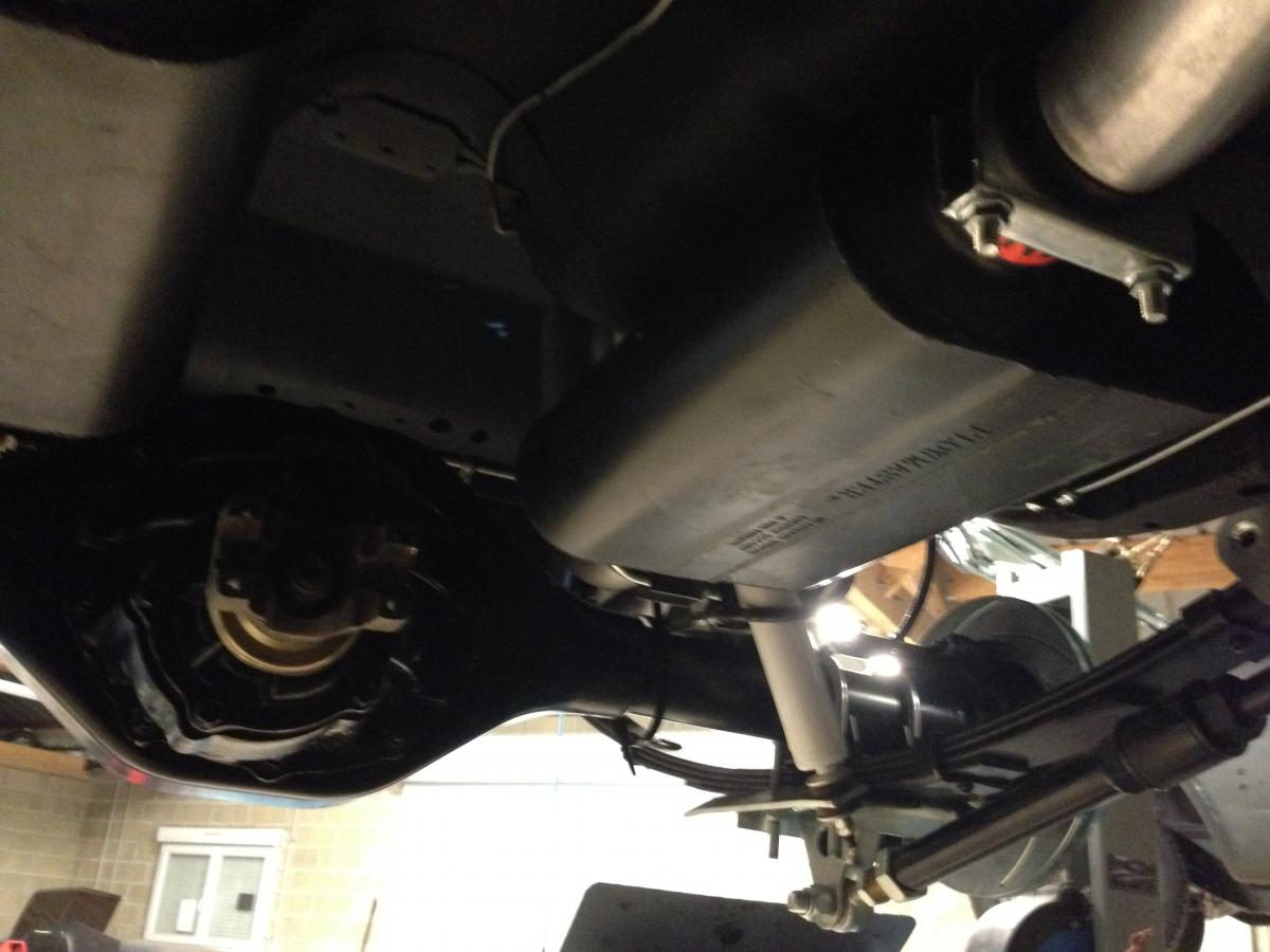

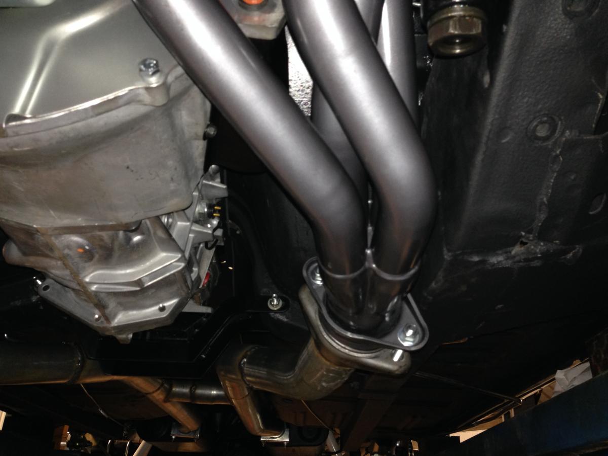

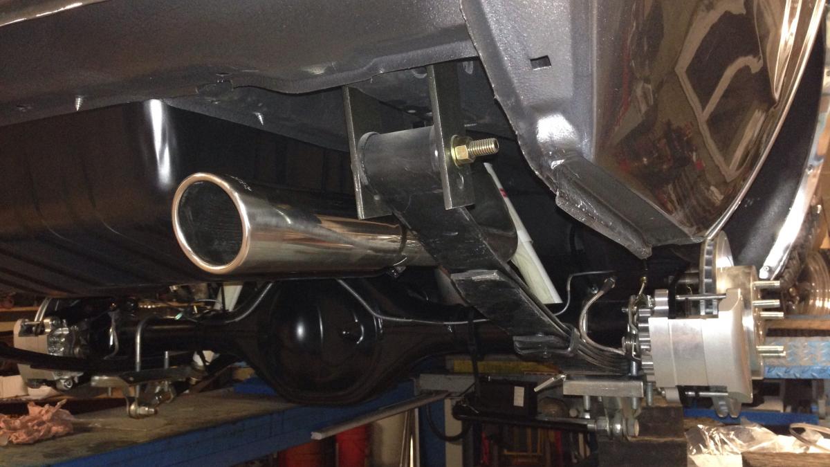

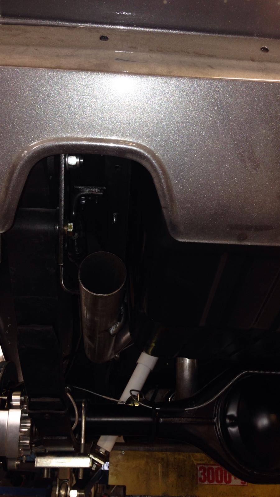

voici des photos sinon tout est sur ma page facebook du début à la fin des travaux et dieu  sait si des jurons concernant les précédents montage ont fusé !
je ne cache rien !
sur la dernière photo vous remarquerez que la liaison prévu  ne pouvait aller
modification effectuée du coup pas le choix .

Je vois qu'il y a un H-pipe. J'avais crus comprendre que c'était en ligne séparée.

Le H pipe n'es pas sur l'auto il n'a pas pu être mis (trop court apparemment), à la place une liaison en dur a été soudée et jusque là ça a tenu 3000km puis pétée deux fois à des endroits différents en 1 mois, ça c'est un signe je pense donc je vais la finir a la disqueuse..
Du coup à prévoir, la mise en place d'un H pipe a adapté comme il faut, voir manchons anti vibratoire ??
Pour le moteur je testerai avec le Jack mais au ralenti ça se tiens un peu c'est sur...
Au pire j'essayerai de faire une vidéo

Non en effet le h n'était pas montable car pas de passage pour l'arbre de transmission on le voie sur la photo c'était un montage a blanc. Pour le reste on a jugé bon de placer une liaison amovible qui fut arrache apparement dans la zone de travaux d'asfeld. Maintenant ce n'est pas un 4x4
#547 Romuald
Posté 13 September 2015 - 07:36 PM
Ha ok, donc c'est bien double ligne séparée.
C'est toujours le merdier ces échappements. Il ni a rien qui ne tombe en face et forcement faut bricoler, mais ca, c'est le lot de toutes les pièces US. De toute façon, les ricains n'ont jamais été foutu de faire des échappements potable. Les manchons tressés, c'est vraiment bien. Ca permet de rattraper les petits écarts et surtout ca cloisonne les vibrations. Par contre faut pas compter sur eux pour tenir la ligne toute seule et si tu les laisses supporter le poids, il vont pas tenir longtemps. Faut prévoir que même sans le manchon, la ligne reste à sa place (donc ajouter des suspentes intermédiaire sur silentbloc). Généralement on met ca en sorti de collecteurs et le reste de la ligne est soutenu par au moins 3 points par coté. La ligne d'échappement c'est ce qui résonne le plus, donc si l'amortissement n'est pas bon, tu le ressent dans toute la caisses et c'est vraiment désagréable.
