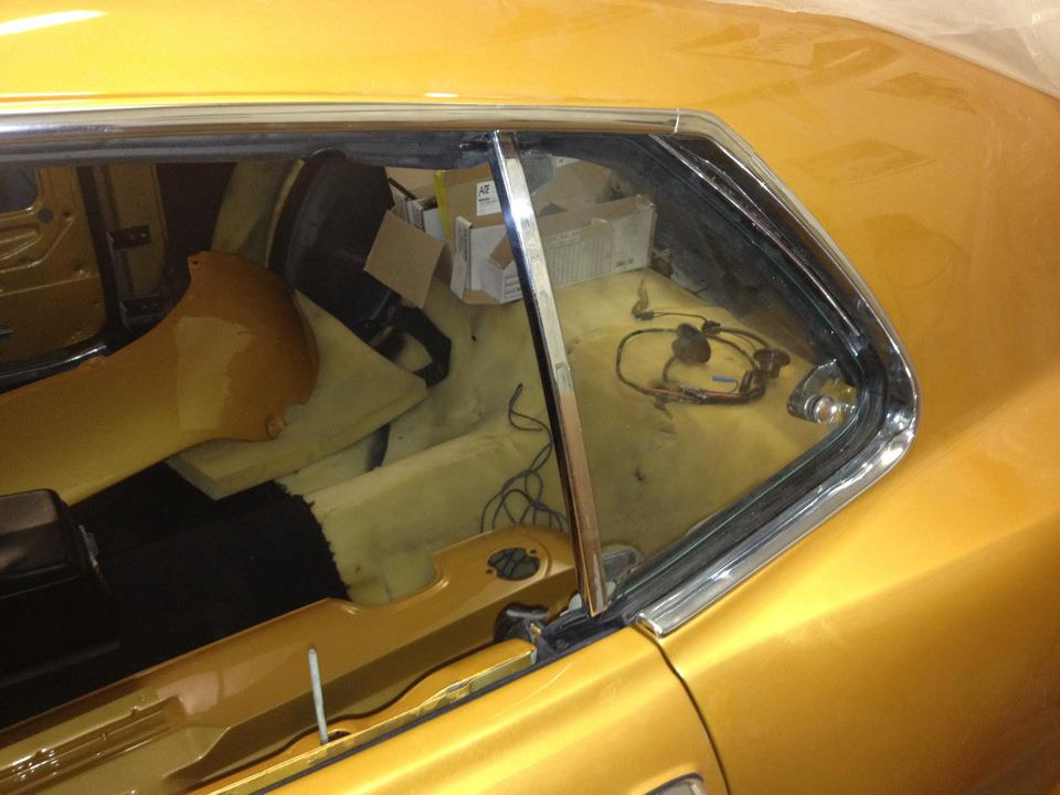

Bon c'est pas fini hein, mais pour l'instant aucun signe du faisceau des éclairages pour les portes, pour le boitier de chauffage, la partie qui vient se raccorder à la colonne de direction qui est en forme de boomerang etc...
Le plus gros du faisceau est passé : arrière + compartiment moteur. Seul la partie tableau de bord est prise de tête !
Dit moi Arnaud, tu aurais pas le nom des chromes latéraux qui font finition et qui viennent par dessus les joints "weatherstrip", chromes avec inserts ?
Merci,

Non non les latéraux qui font office de finition et qui viennent se clipser dans le joint, ils sont plus larges avec des inserts à mettre dans les weatherstrip

Il me semble que c'est ce type de chrome mais pas de nom ??

Arnaud, il me semble que c'est les chromes que l'on voit un peu sur cette photo, je crois qu'il s'agit des drip rail sash apparemment possible de les visser, moi c'était clipser dans le joint...

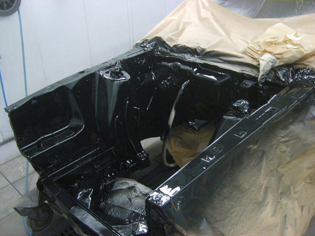

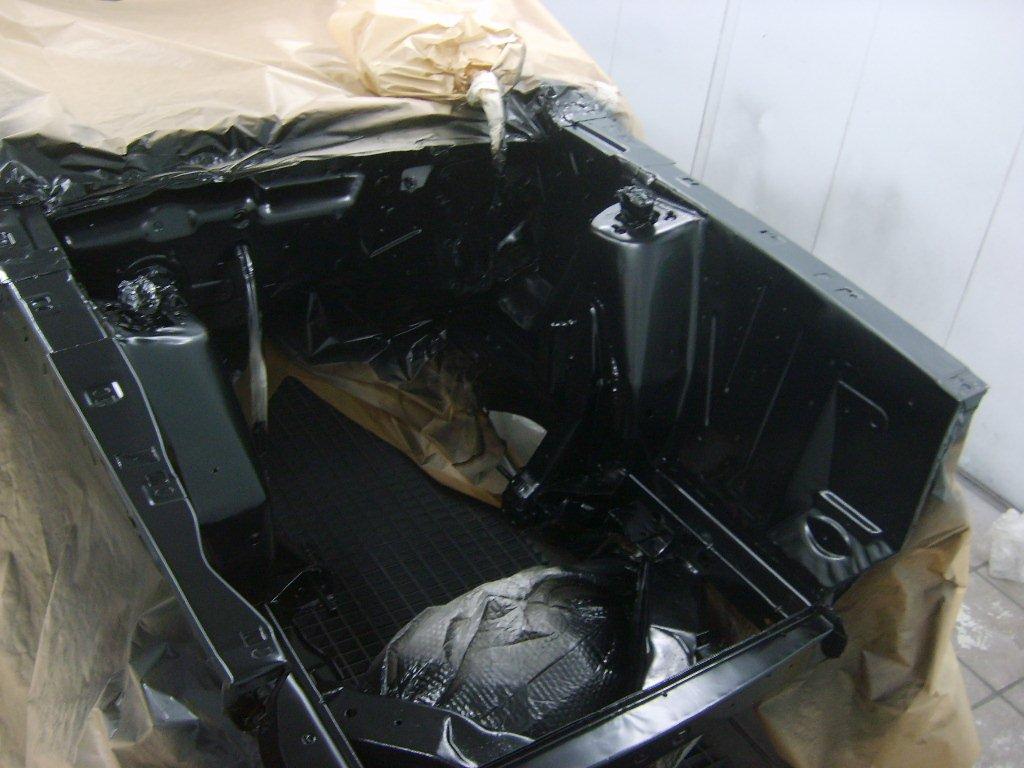

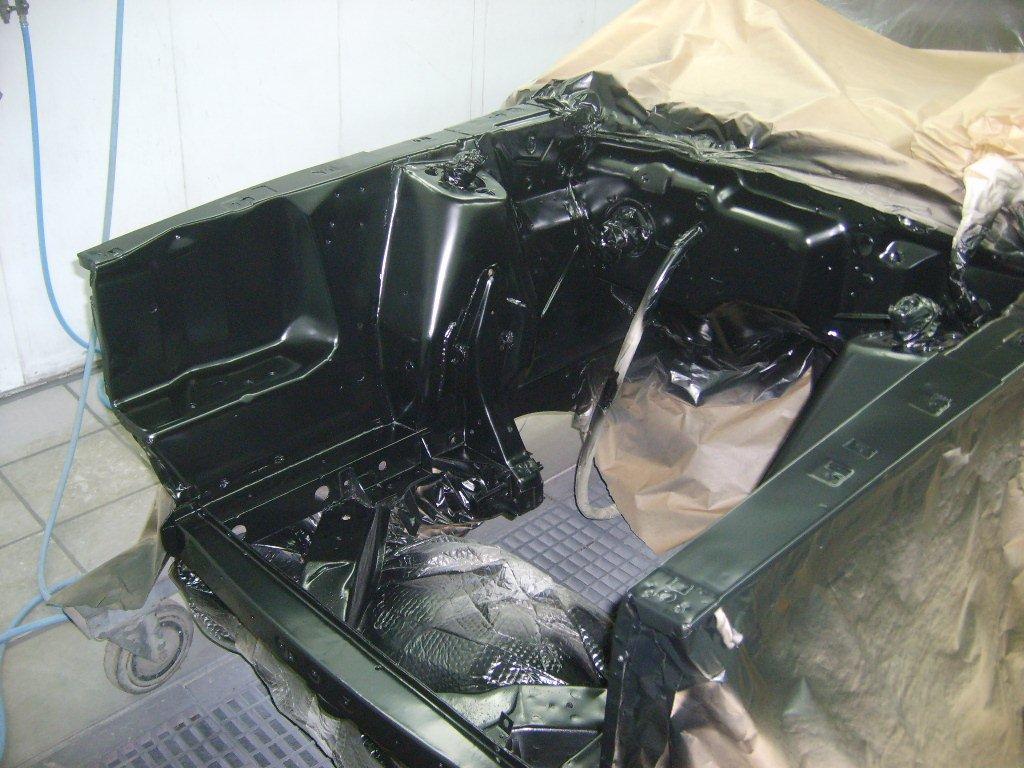

Posté 05 June 2013 - 03:38 PM
Un peu peinture et le compartiment moteur est peint : noir satiné
c'est un rail chromé dans lequel vient le joint !
je te conseil vivement de le visser !!!!
et n'oublie pas de mettre en dessous du double face "mousse" de 20 mm de large 3M
c'est cette pièce dont tu parles ?

Oui il me semble que c'est ça Cyril, si c'est le chrome où vient s'insérer le joint c'est ça.
Tu connais le nom ?

ça s'appelle " drip rail moldings " pour fastback 69-70. ( vendu par pair à +/- 60 €. + frais ).

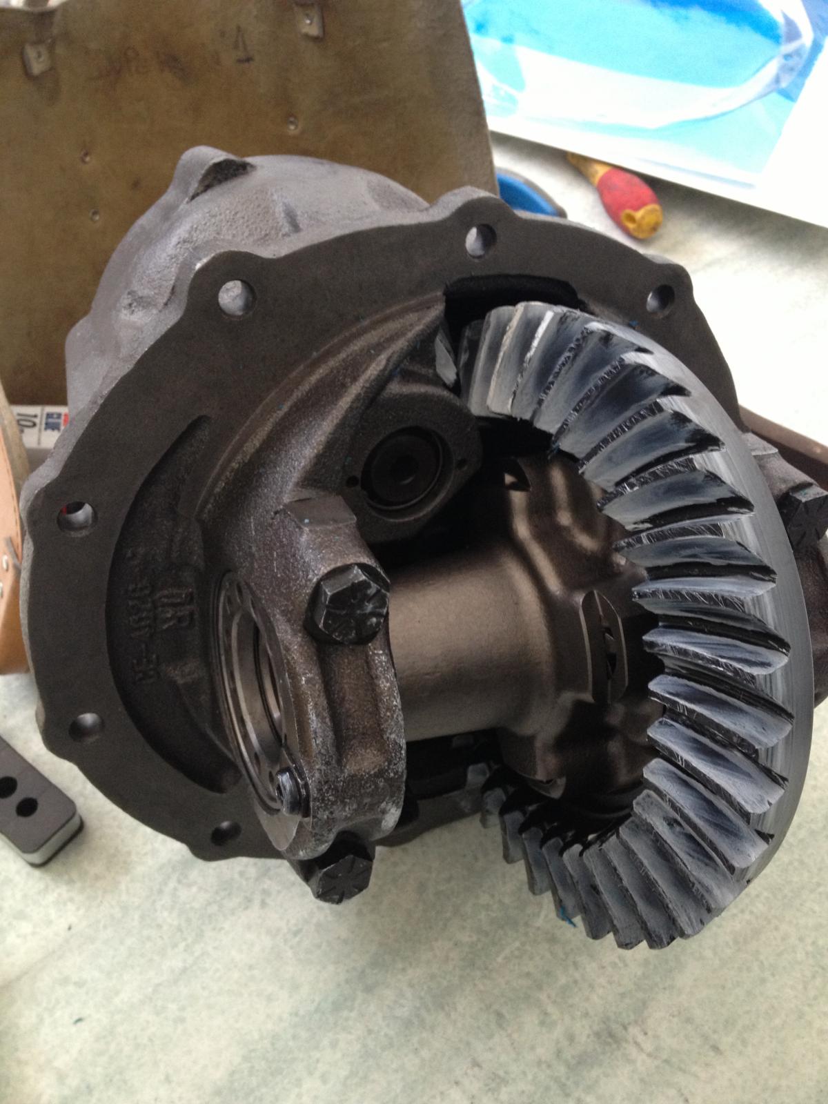

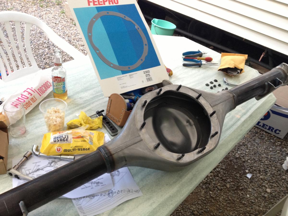

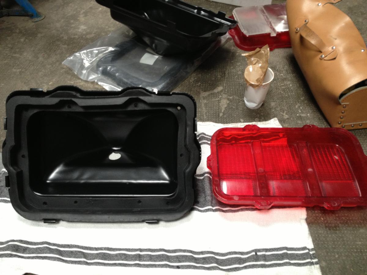

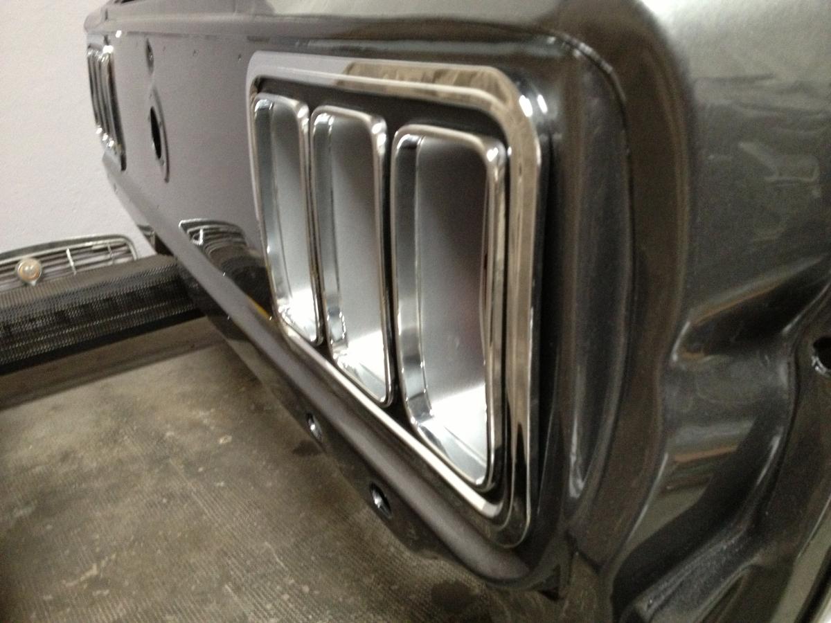

Posté 05 August 2013 - 10:09 AM

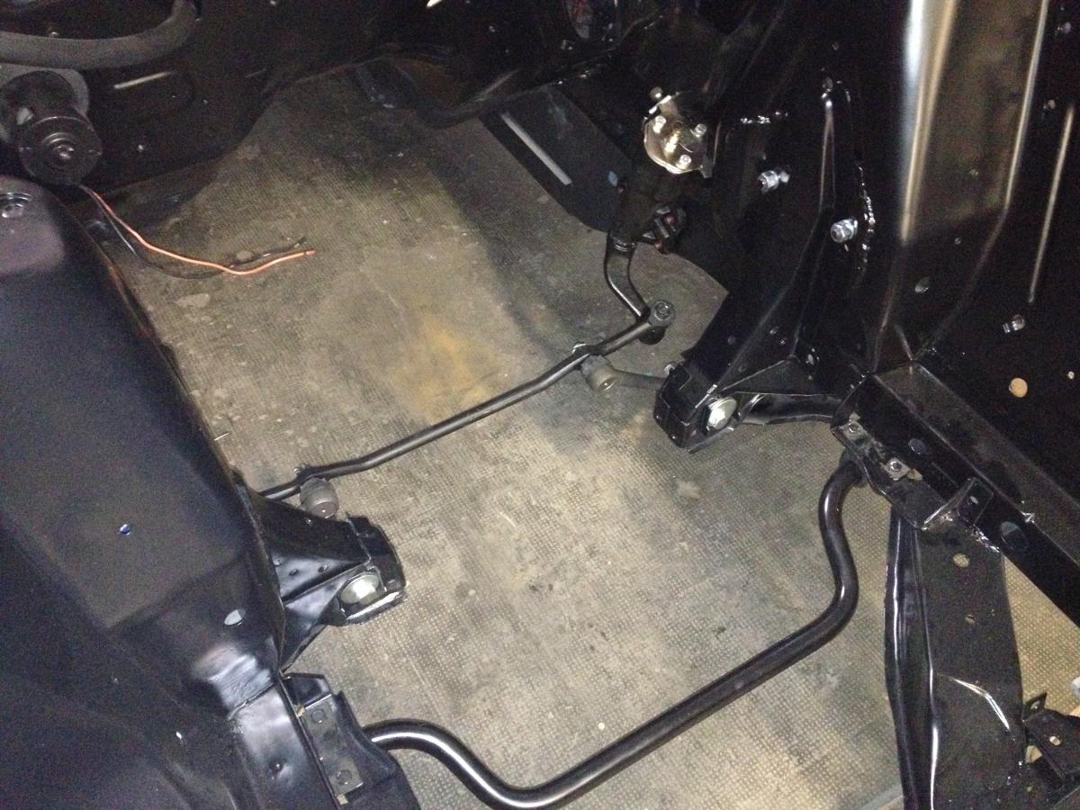

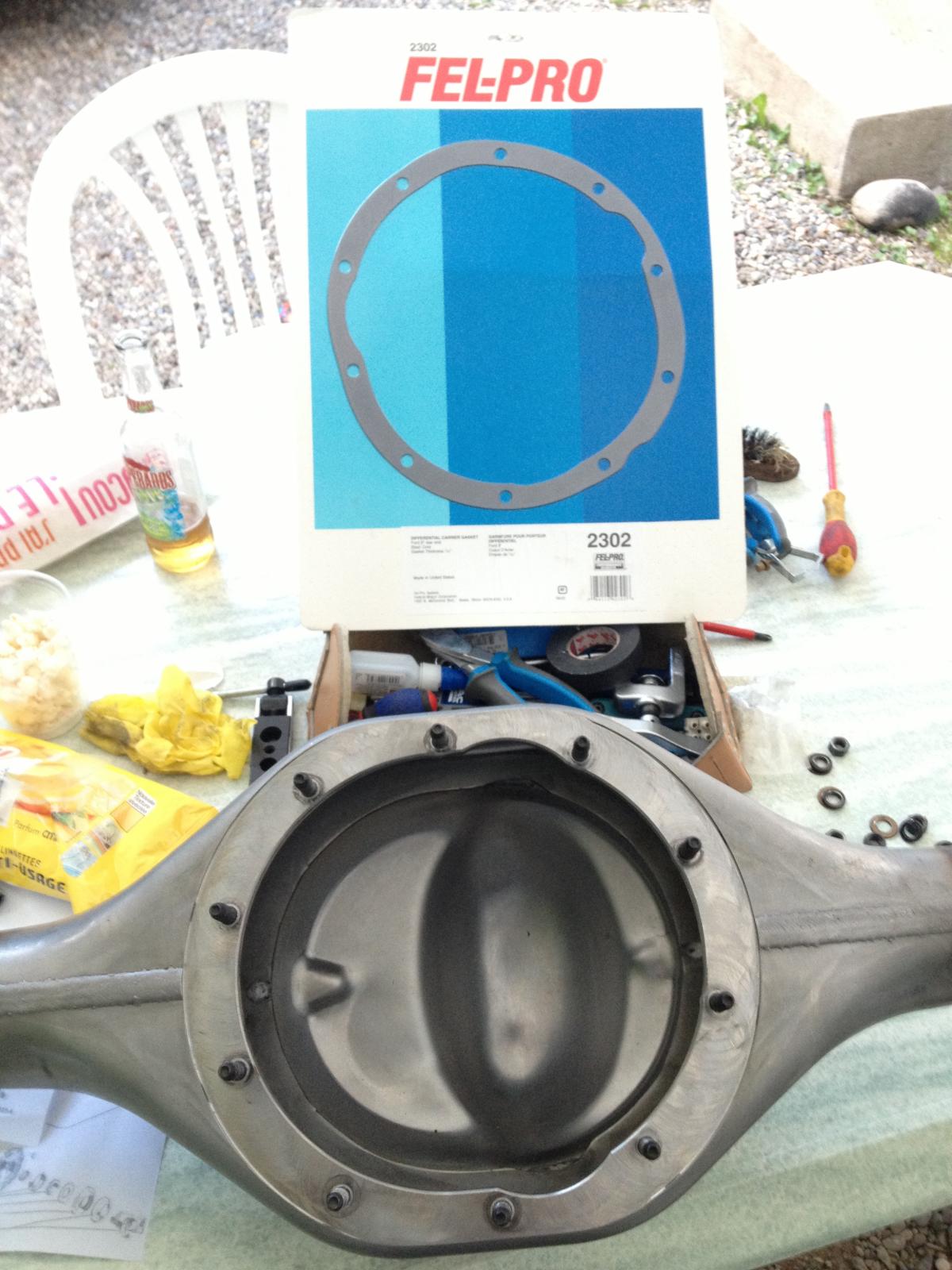

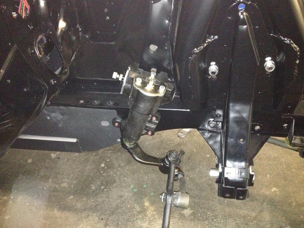

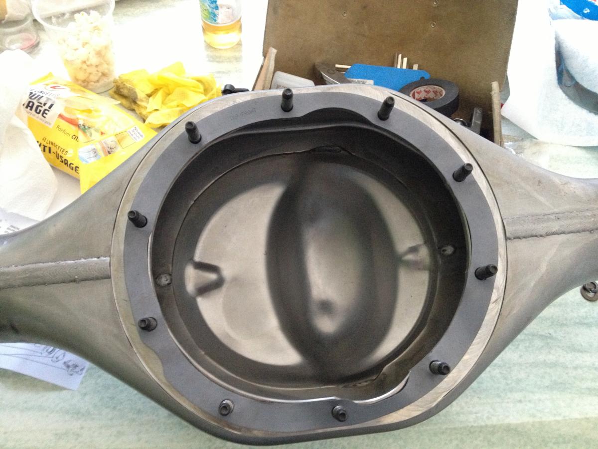

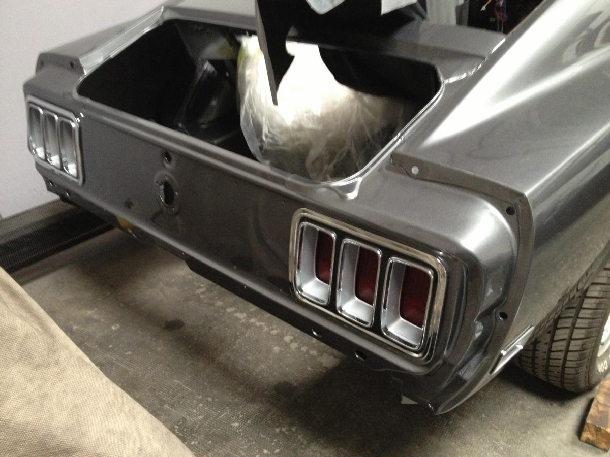

Bon voilà un peu de photos, pas beaucoup d'avancement sur la caisse comme c'était prévu et ça prend un peu de retard.
Ce qui à été fait :
Mise en place train avant + boitier de direction
Pose des feux arrières
Montage du nez de pont sur le pont (sur une table de camping = la galère !!) / Nez de pont detroit true trac 3.50 / Pont 9" Moser / Arbres 31 cannelures
En parallèle toutes les pièces ont été démontée et sablée ( colonne, ram air etc...)
Puis toujours emmerdé pour trouver les chromes qu'il me manque, c'est ceux de la photo de Cyril, les roof rail weatherstrip retainer, même en occase aux US j'ai du mal !! Si quelqu'un à ça en trop je prend direct .
Place aux photos

#180 Lilian
Posté 05 August 2013 - 10:17 AM
juste une petite remarqu mon cher Ben si je peux me permettre, tu as peint l'interieur des feux arrieres en noir, ben c'est pas bien car il n'y aura pas l'effet brillance du cuvelage qui est soit brut d'origine soit a repeindre avec du gris metal a grosse paillettes pour copier l'effet du metal brut !!
sinon beau travail et ne t'inquiete pas pour le retard, c'est toujours le cas sur un projet de cet envergure.
