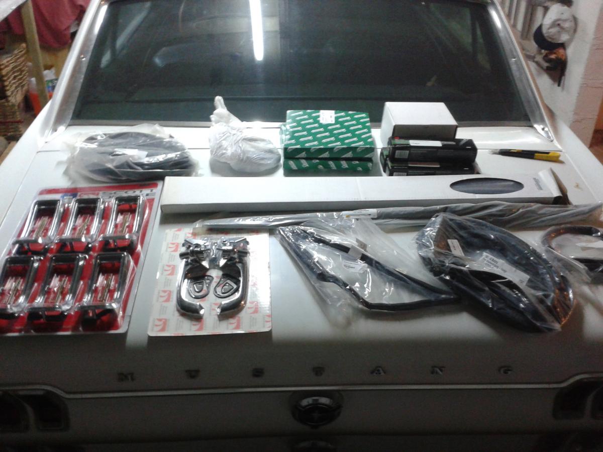

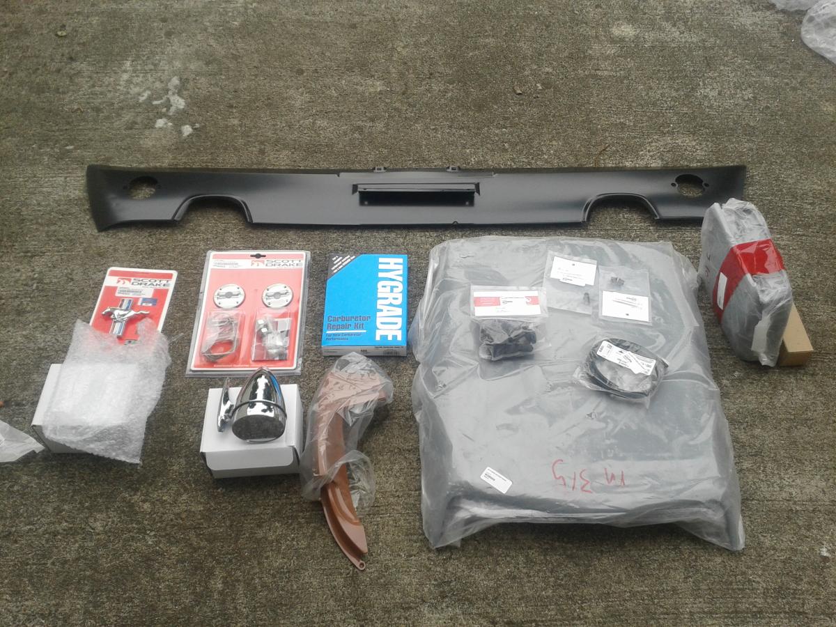

une nouvelle commande de pièce reçu aujourd'hui de cj pony, je vais pouvoir me remettre au travail
dans ma commande il y a:
attache capot
extension arrière gauche + joint droit gauche
pc arrière gt
prise d'aire latéral gt/cs
kit accessoire alignement carrosserie
emblème calandre mustang gt 350 de 66
retro extérieur Shelby
prise d'aire capot boss 429 de 69
kit joint carbu
par la suite je les montrerai un fois monter

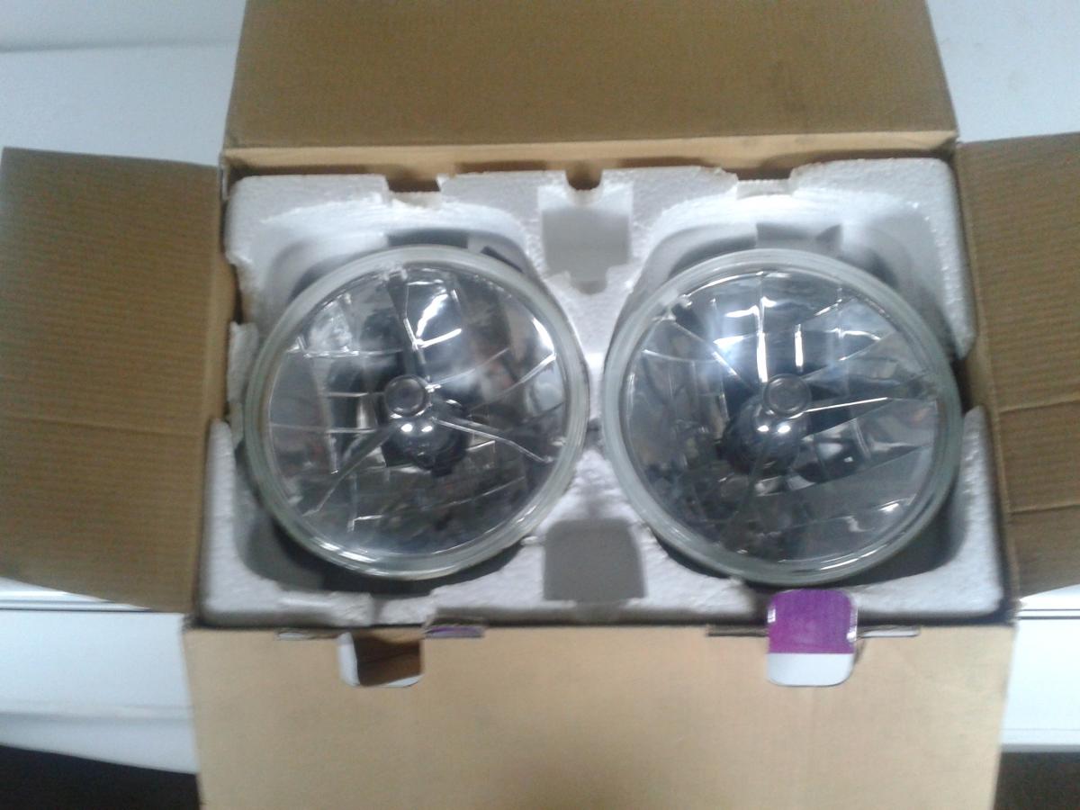

#66 57-Hervé
Posté 16 May 2013 - 11:38 AM
Bon achat les phares "tribar", ca change tout !
En revanche, il me semble qu'il faut ajouter un relais pour leur montage...
#67 thor_eyerdhal
Posté 16 May 2013 - 03:40 PM
Ben non t'es pas obligé si tu veux conserver un éclairage merdique ;)
maintenant avec des H4 qui crachent bien ou des Xenons, oui les relais sont conseillés...

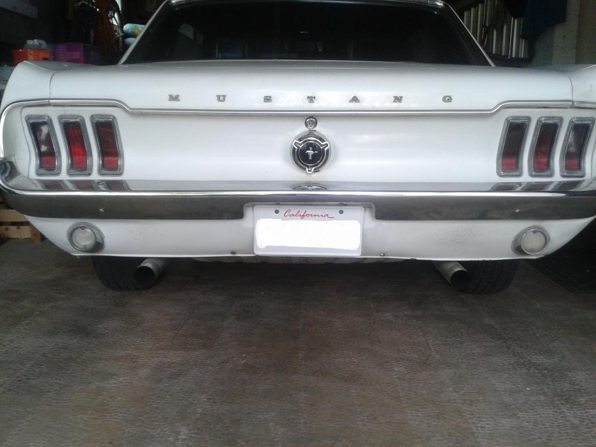

voila quelques photos du montage des pièces

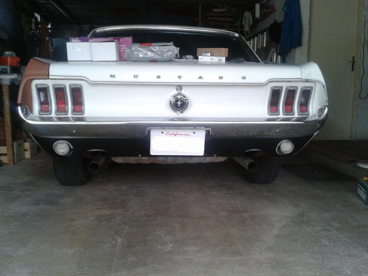

le pare choc arrière
avant
après

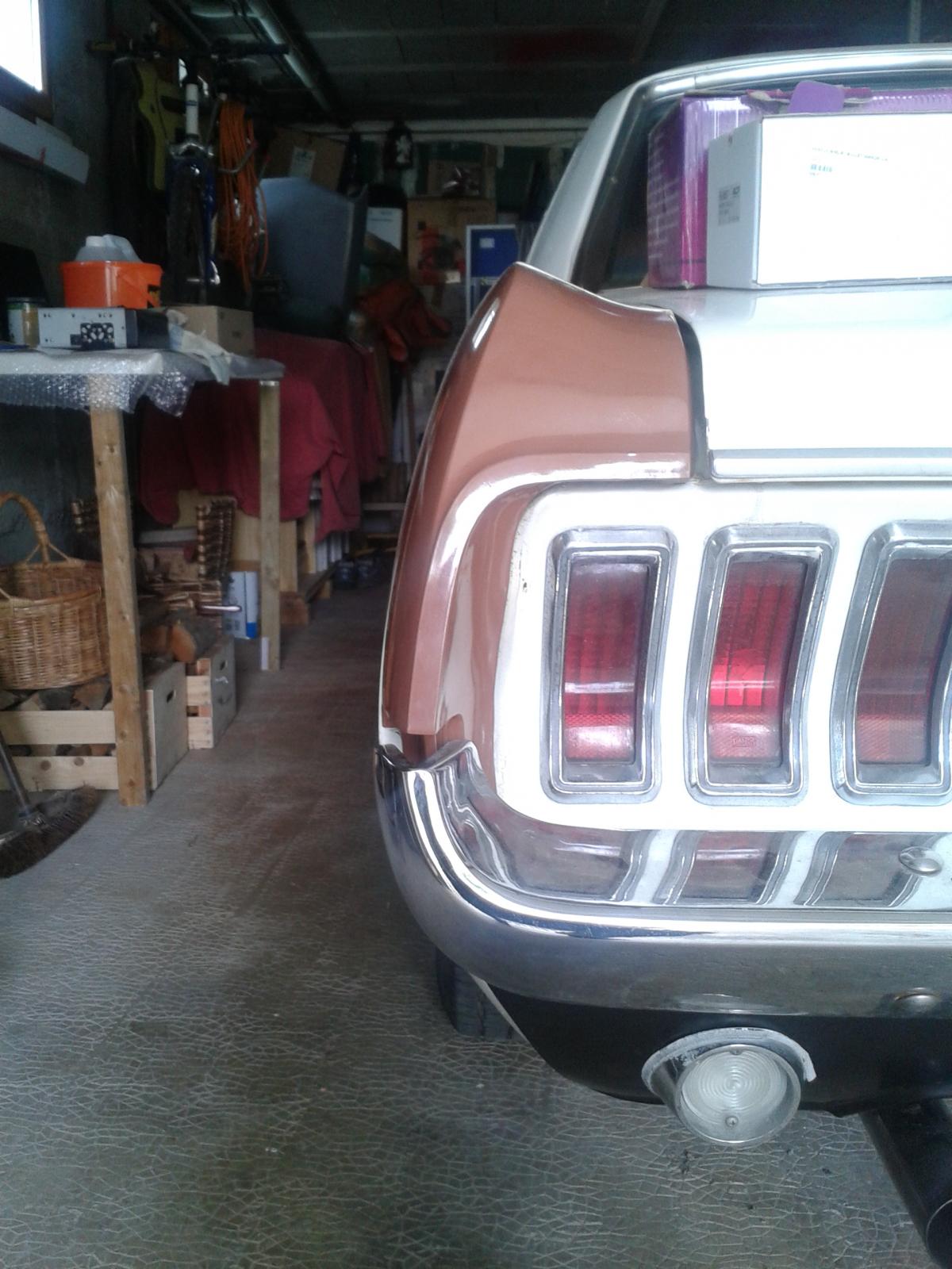

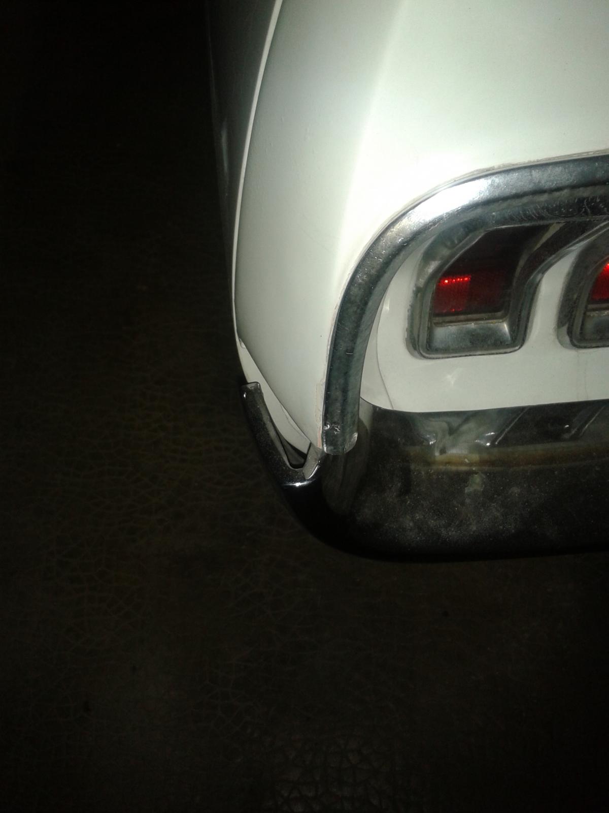

pour l'extension arrière
avant
après

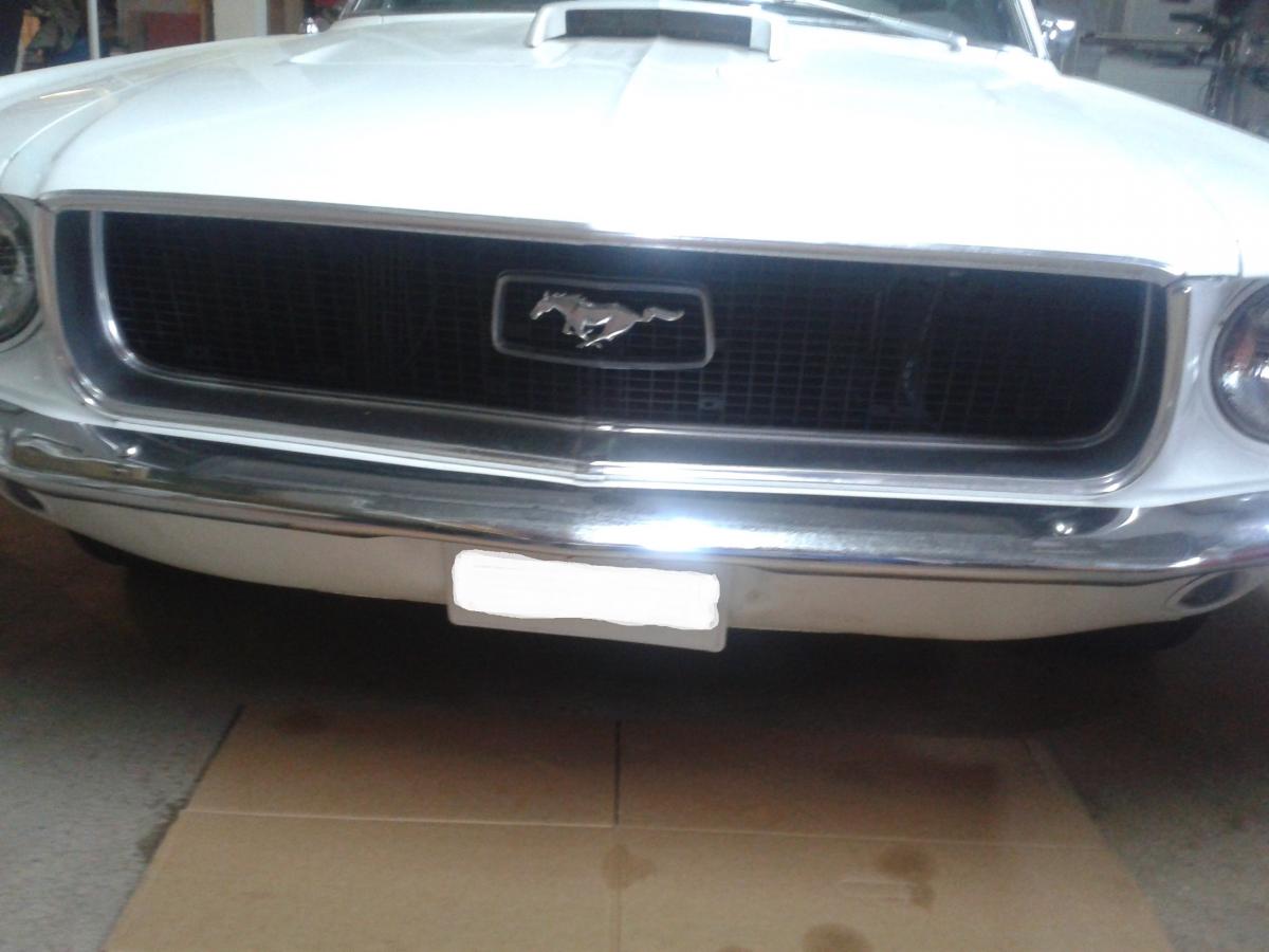

le nouveau sigle
avant
après

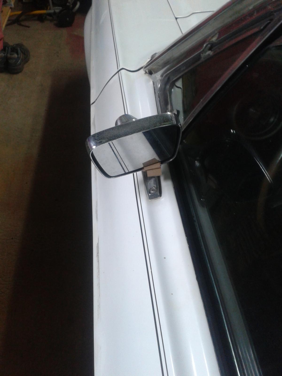

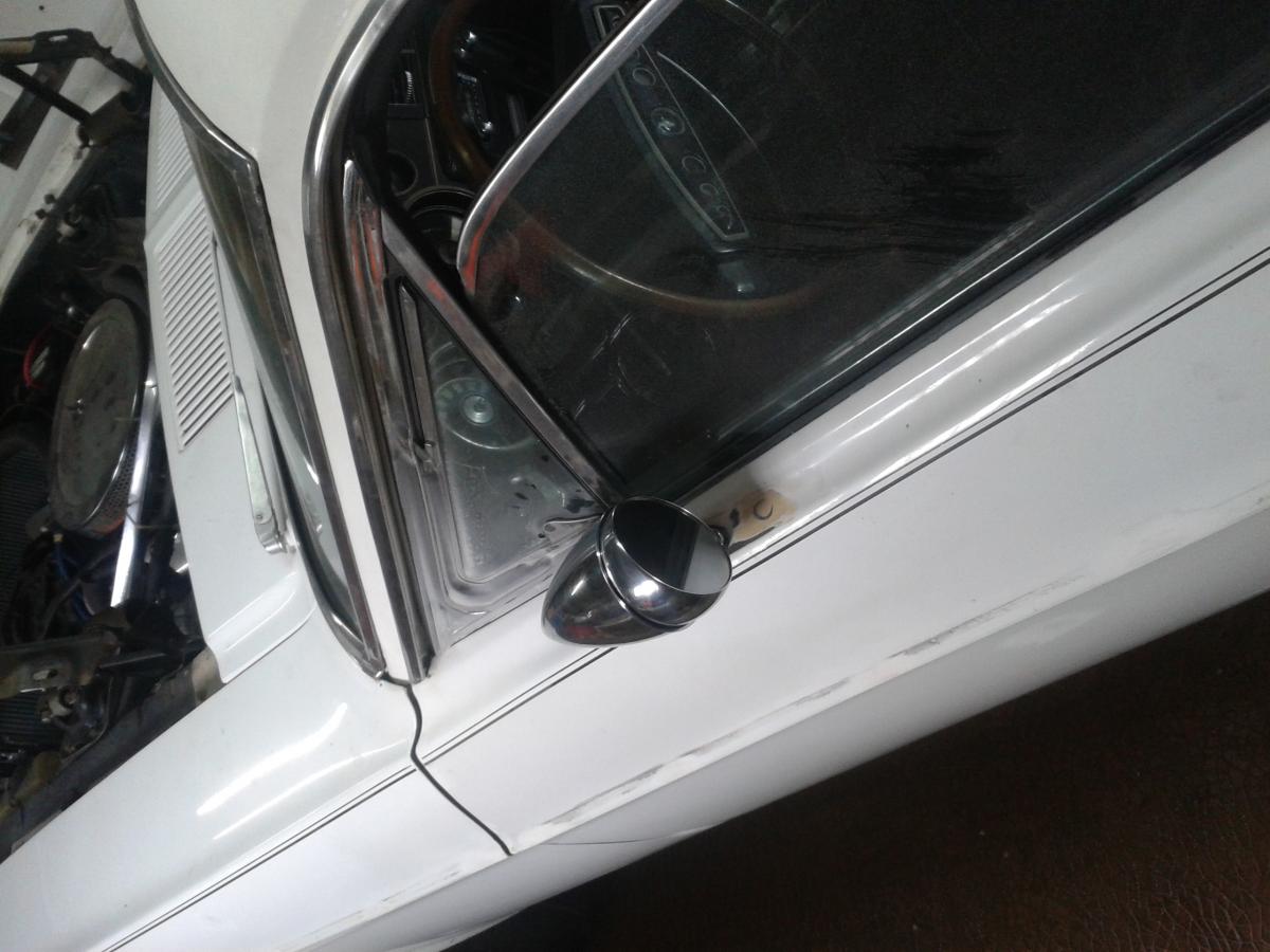

pour les retros

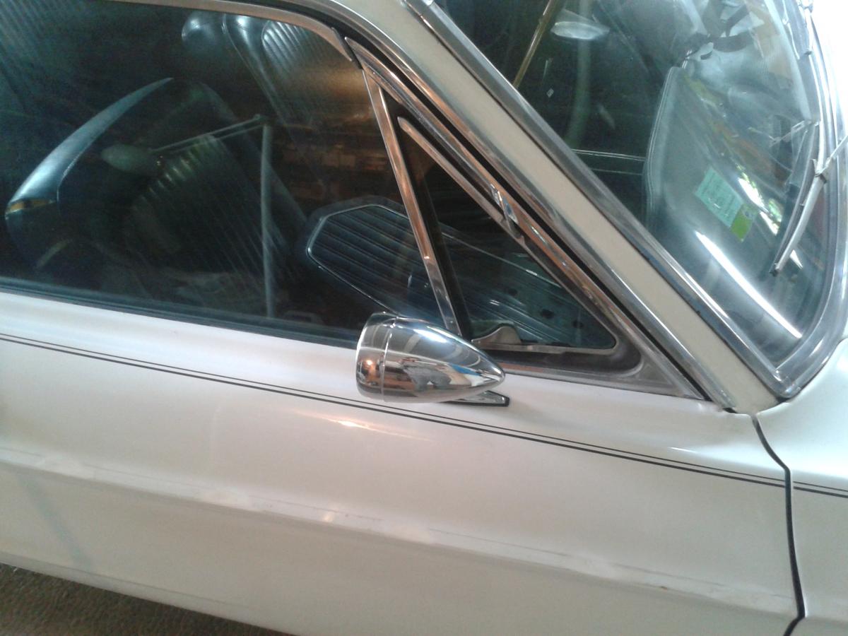

avant
après coté conducteur
après coté passager

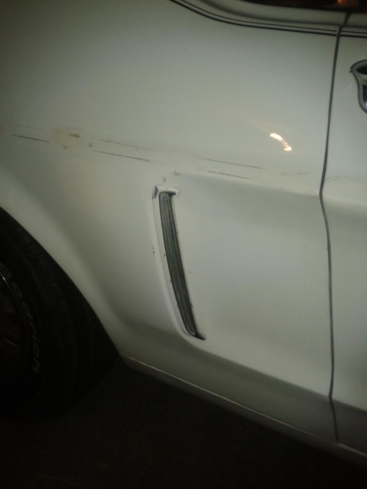

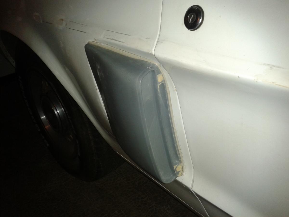

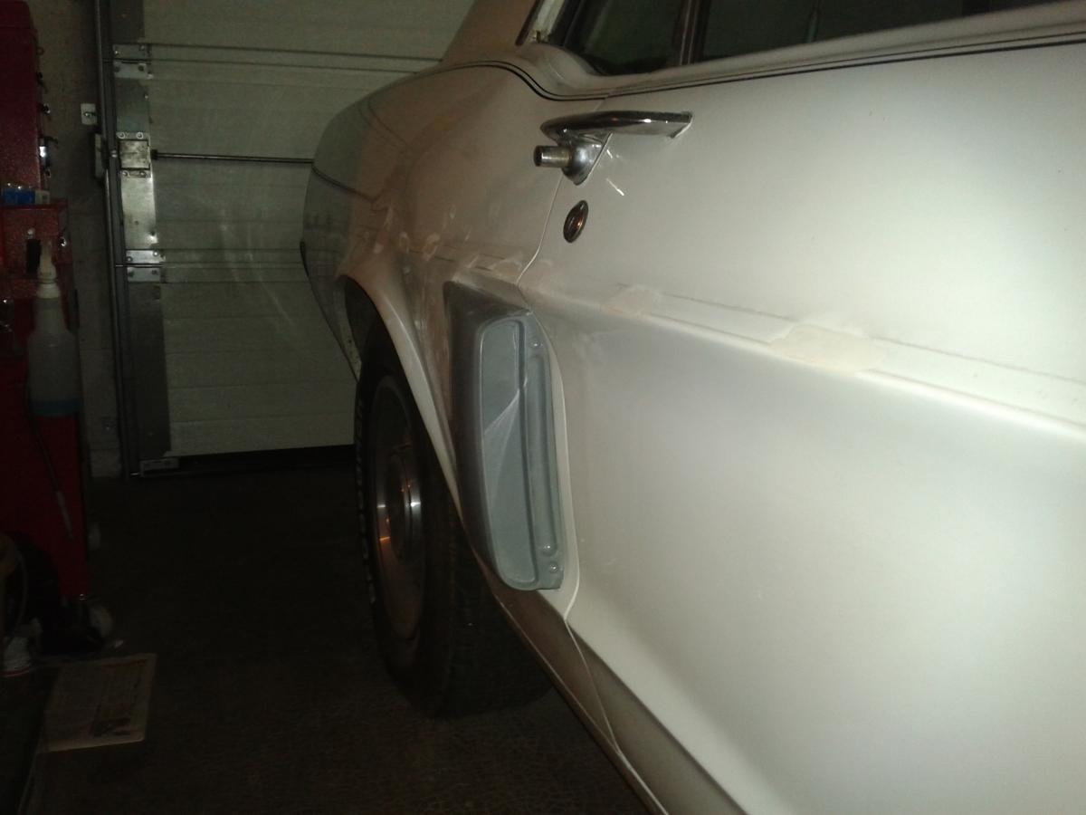

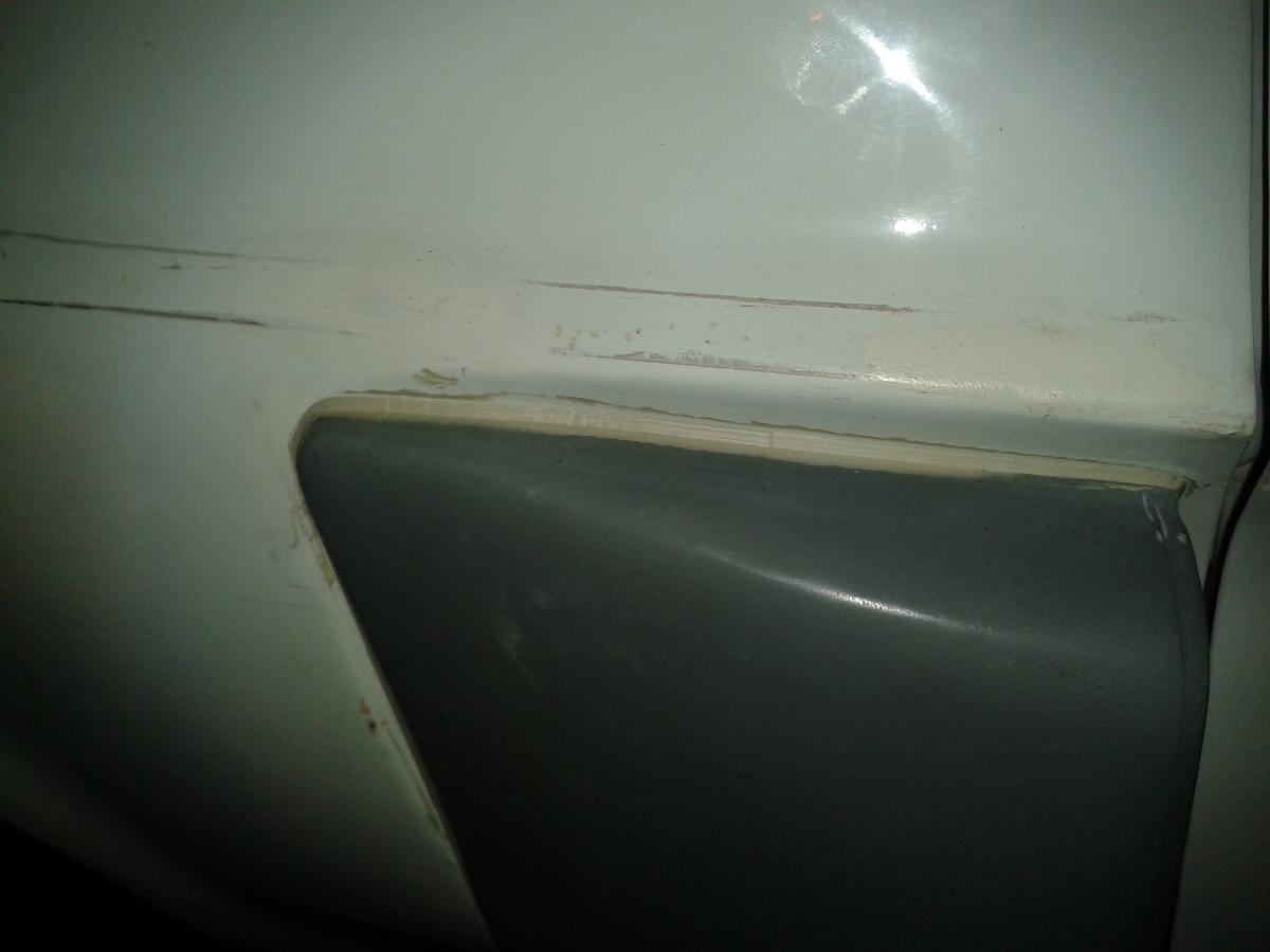

voila la pose des sides scoop GT/CS (c'est une grosse M. a faire, j' espère ne plus jamais avoir a le refaire)
avant
une fois adapter
et une fois fini de posé

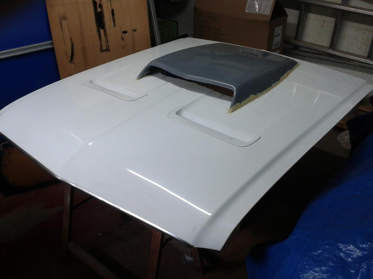

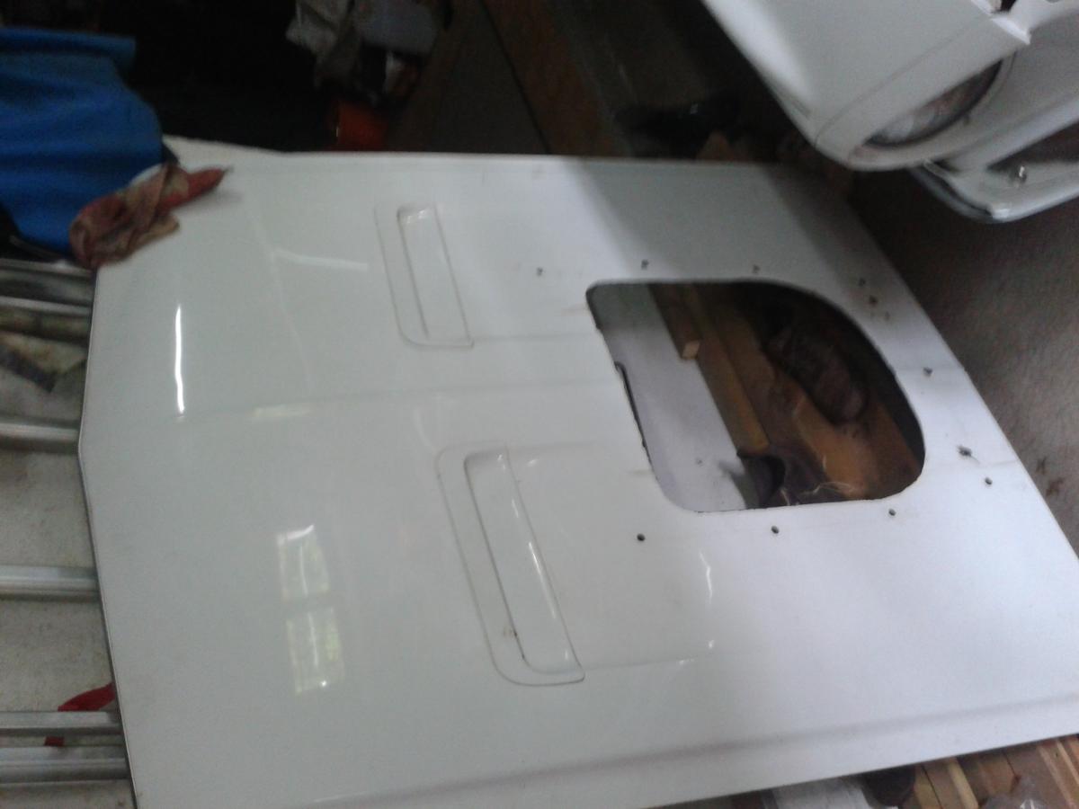

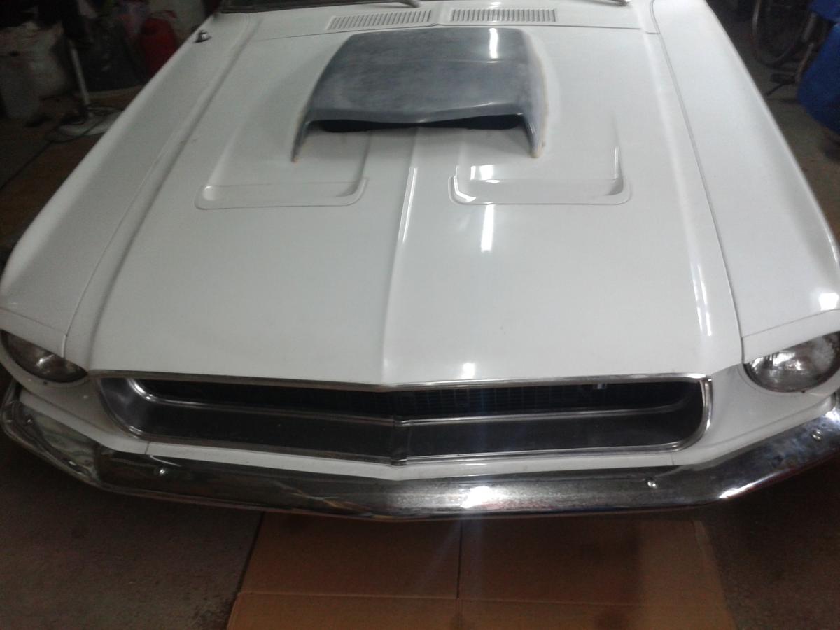

le capot avec une prise d'aire factice de match 1 de 69'
une fois le capot découpé pour rendre la prise d'aire de 429 fonctionnel
le resultat une fois fini de posé et mastiqué
mais bon sa donnera mieux une fois la voiture peinte
#70 Nemozis
Posté 19 May 2013 - 01:27 PM
Comment as tu procédé pour monter tes side scoop ?
#71 thomas_33
thomas_33
  • 122 Messages :
  • Location:Pessac 33
  • Mustang:68' coupé
Posté 19 May 2013 - 01:43 PM
j'ai fais un gabarie avec un carton pour savoir ou percé, une fois percé j'ai présenter les scoops, et poncé les scoops jusqu'à ce que ça épouse parfaitement la carrosserie, par contre la fixation a la carrosserie ce fais par une vis dont l'accès est plus que merdique, il faut démonter la fenêtre arrière pour pouvoir vissé l'écrou
#72 Nemozis
Posté 19 May 2013 - 02:38 PM
A la vache, c'est bien ce que je me disais qu'il fallait accéder par l'intérieur, galère galère ...

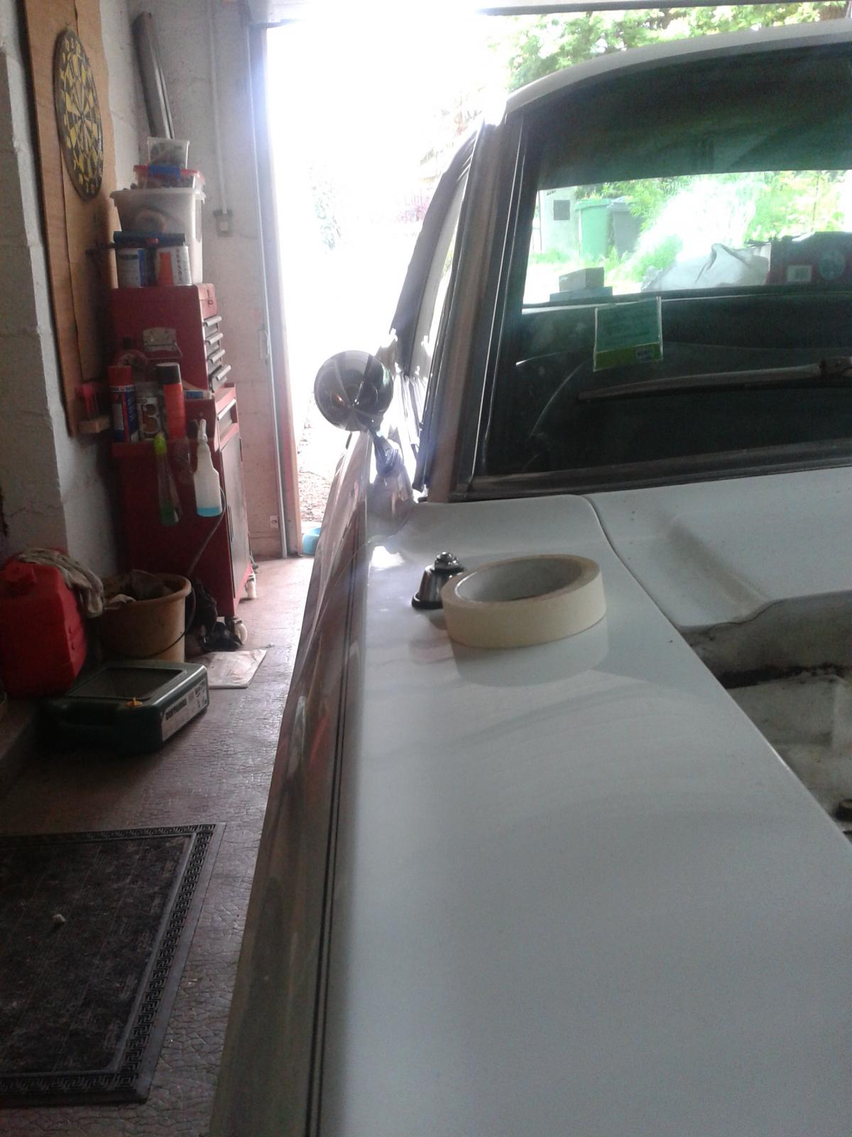

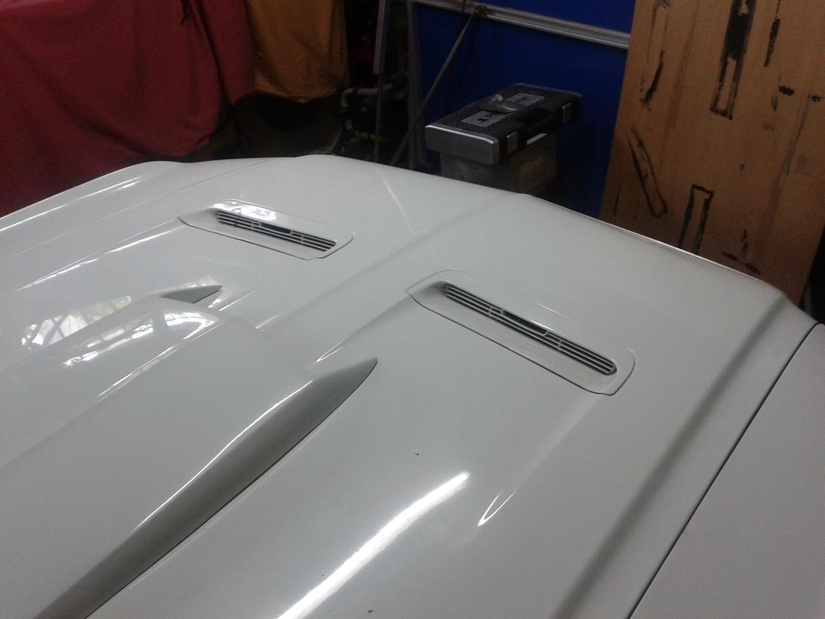

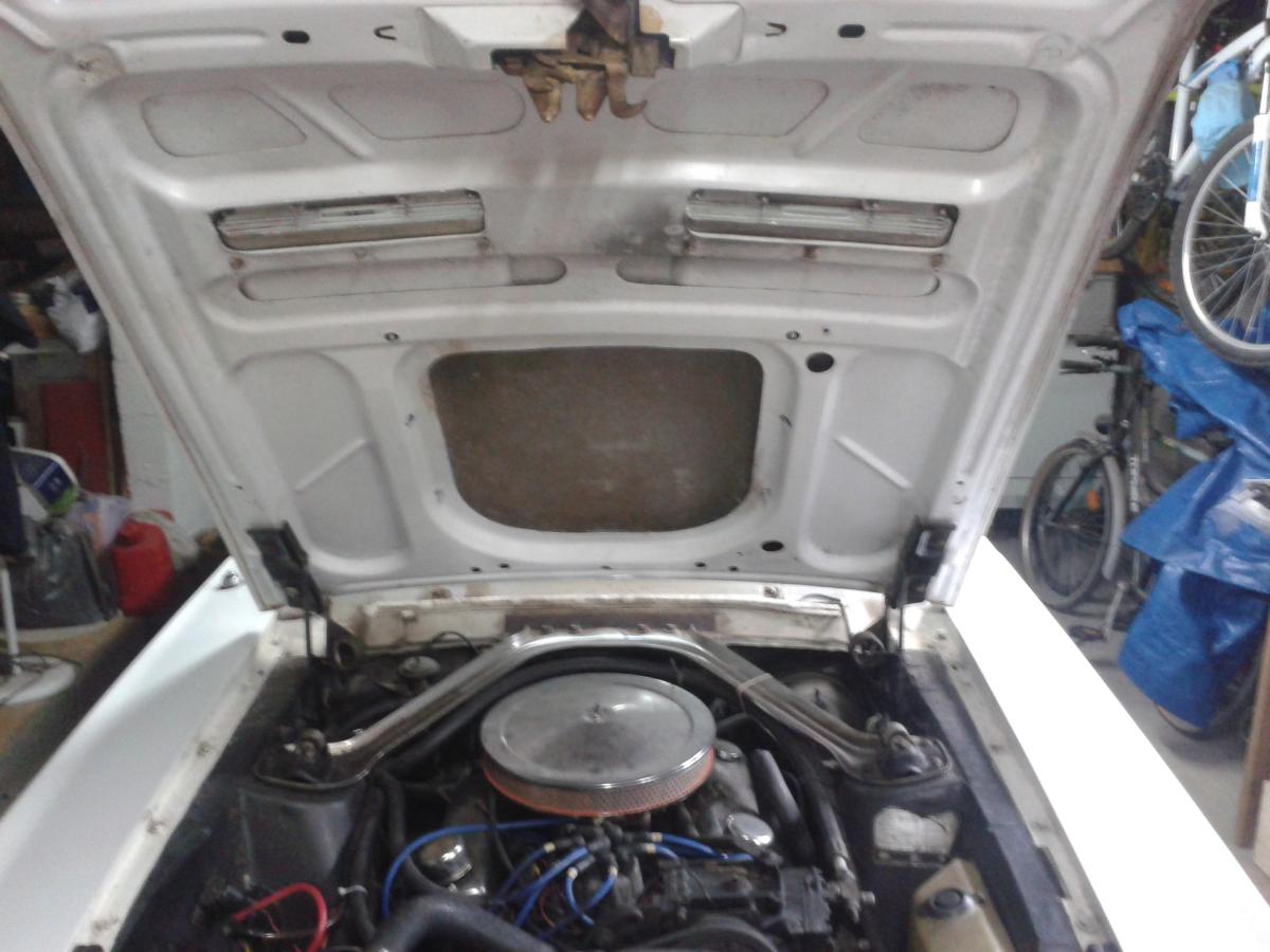

voila quelques photos avec le capot remis sur la voiture
je viens de changer les joints du carbu
il ne me reste plus qu'a monter les nouveaux phares et les attaches capots
en parlent d'attache capot est-ce légal sur route ouverte?

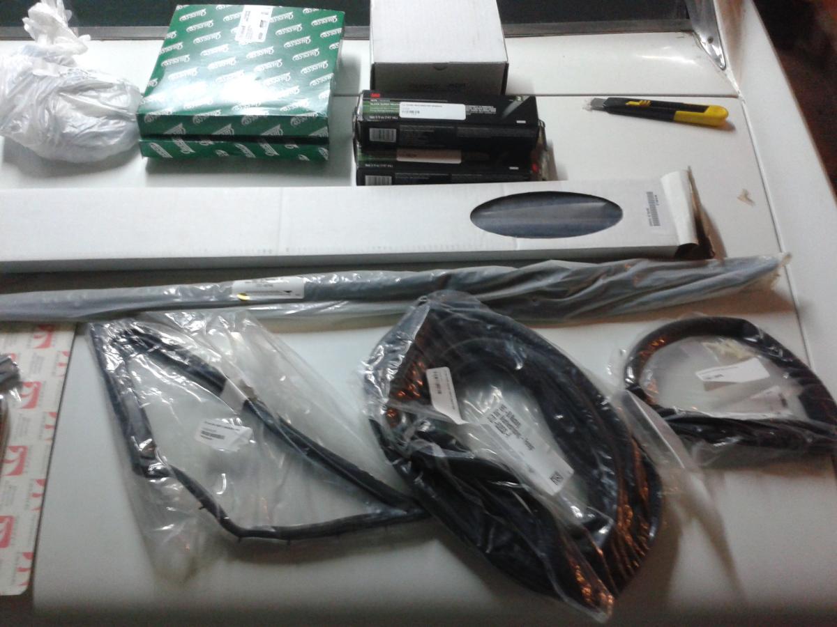

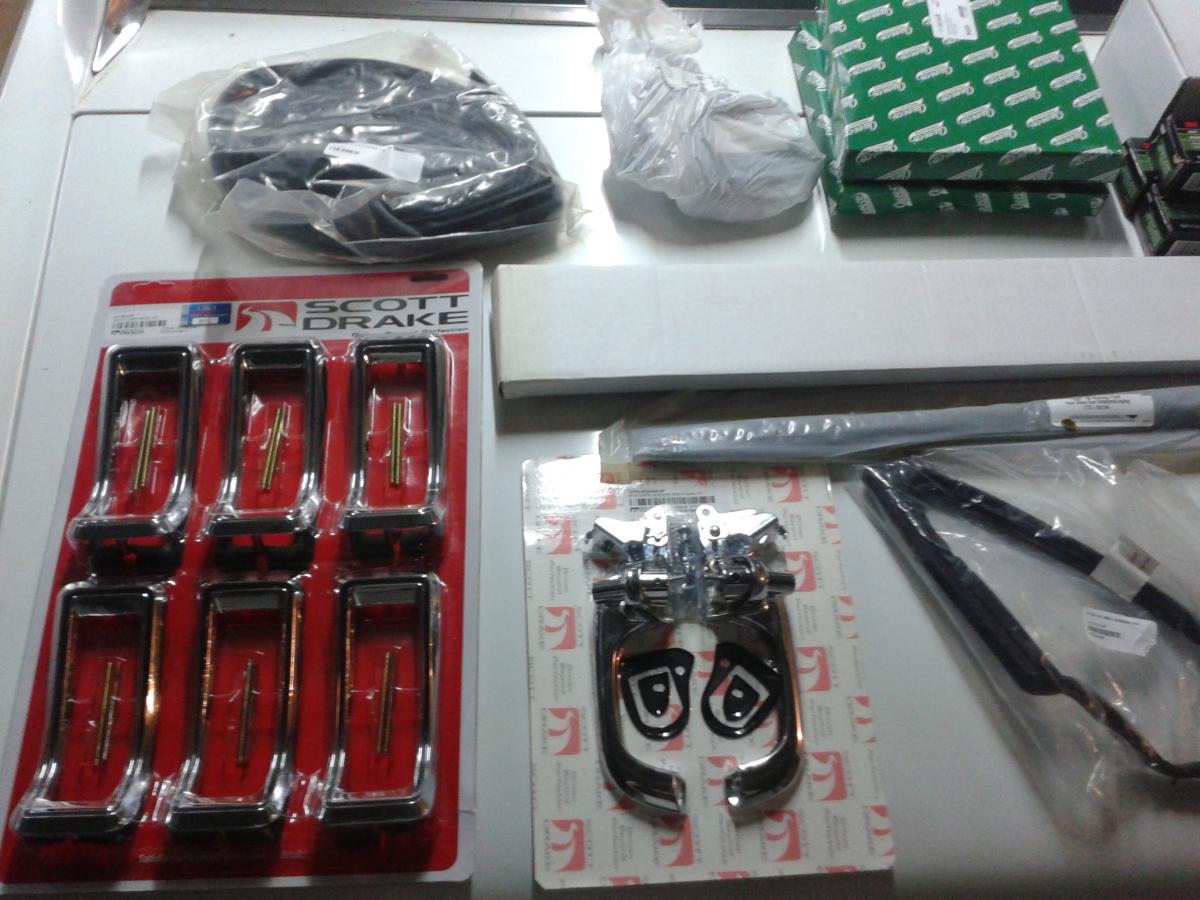

une nouvelle commande reçu de CJ-pony, il s'agit de tous les joints de la voiture, comme ça elle sera étanche
les joints ne seront monté que quand la voiture aura sa couleur définitive comme sa je ne les démonterais pas une deuxième fois
Ce message a été modifié par thomas_33 - 24 May 2013 - 11:08 AM.

#79 Marty
Posté 25 May 2013 - 01:07 PM
pourquoi le hood scoop sue ce type de capot avec rappel de clignotant je suis pas très fan...sinon hâte de voir la suite
#80 thomas_33
thomas_33
  • 122 Messages :
  • Mustang:68' coupé
Posté 25 May 2013 - 02:58 PM
il n'y a plus de rappel de clignotant, c'est juste 2 grilles
