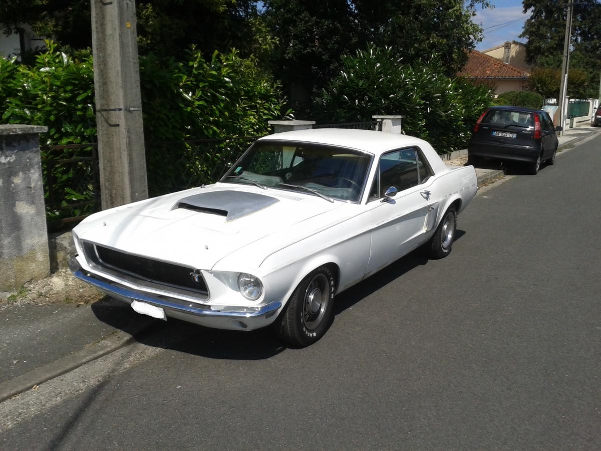

Je suis pas fan non plus du hood scoop sur ce type de capot, ça fait trop d'ouvertures proches les unes des autres, m'enfin, les gouts et les couleurs ...
+1

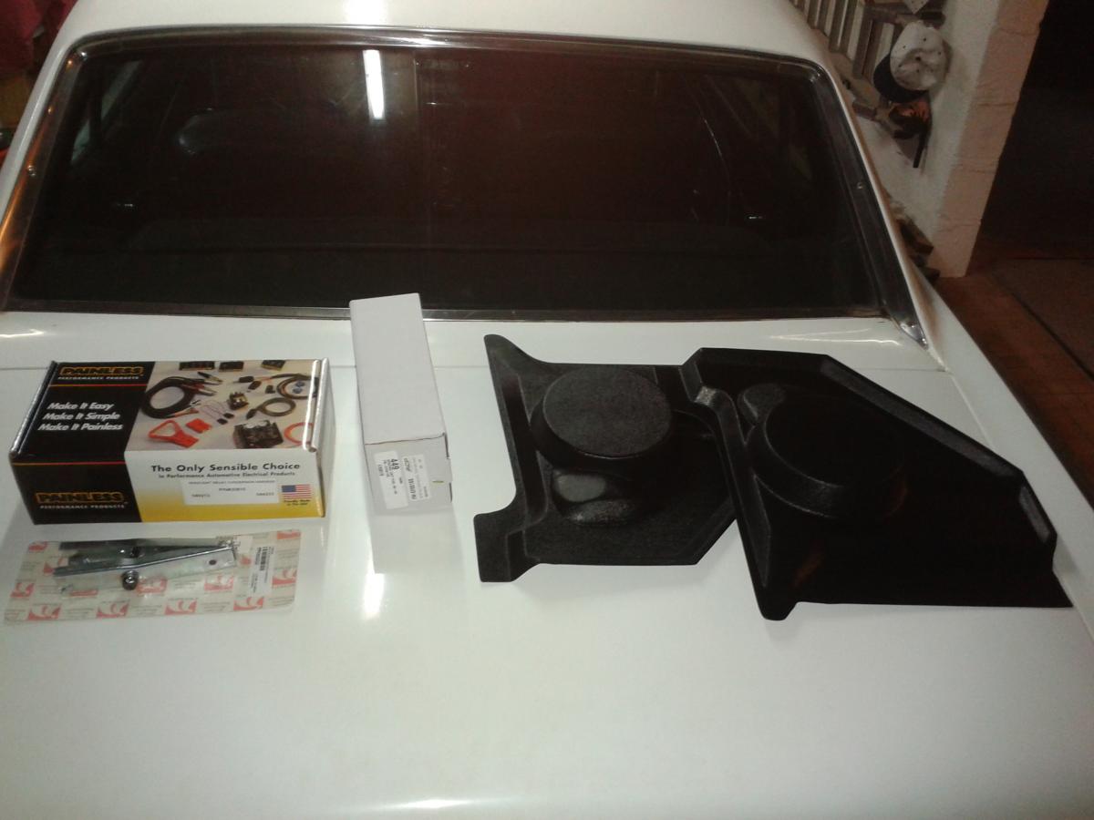

hier demontage de la sonde de reservoir sans problème, ouverture de la nouvelle sonde et la surprise la sonde sur ma voiture et un sonde de mustang 1970 avec 2 fils un pour la gauge et l'autre pour le témoin de reserve
n'ayant pas de témoin de reserve petite modif a faire sur le cablage et c'est bon
maintenant je sais combien j'ai d'essence dans mon reservoir depuis que j'ai la voiture la jauge n'avais jamais marché et a chaque ballade je lui remettais 30€ essence
aujourd'hui je vais attaqué le montage des feux avant avec le faiseau et le nouveau faiseau complet de la voiture
#93
Posté 22 June 2013 - 01:32 PM
lundi réception d'une commande mustang plus avec fuel sending, pince pour les ressorts de portière, kit faiseau paintless et kick panel pouvant acceuillir enceintre et tweeter

Posté 22 June 2013 - 05:50 PM
après dans le coffre a droite du reservoir tu a le cable d' alimentation du fuel sending, ce cable tu le met a la masse si ta jauge indique que tu as le plein alors ce n'est pas le câblage et la jauge les fautifs attention ne pas le faire trop longtemps risque de grillé la jauge
maintenant il ne reste plus que la sonde et flotteur, la tu te couche sous la voiture et tu regarde combiens de fils sorte du fuel sending si 1 fils c'est un avec juste la jauge, 2 fils c'est que tu as la jauge et un temoin de reserve
je te dit sa car je me suis fais avoir lors de ma commande, je croyais qu'il etais tous pareil donc il a fallu que j'isole le cable du temoin pour n'avoir plus que celui de jauge
c'est n'est pas compliqué a faire faut compté 2 ou 3 heures
ne fais pas comme moi, vidanger le reservoir alors qu'on a presque le plein
si tu as d'autre question n' hésite pas
#95
Posté 22 June 2013 - 11:15 PM
alors première chose a voir c'est si tes autres jauges fonctionne, temps moteur et pression d'huile si oui ce n'est pas le regulateur de tension qui est derrière le combiné de tableau de bord

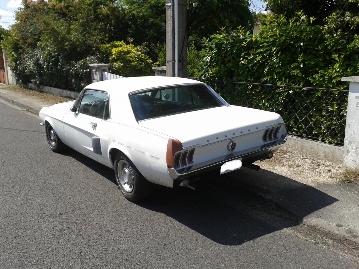

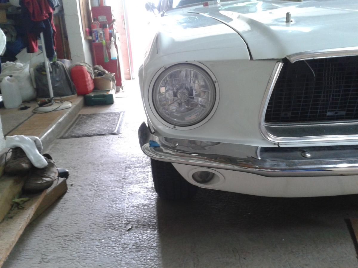

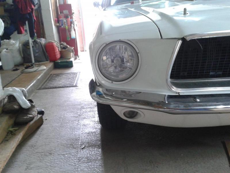

pour ceux qui voudrai le faire aussi je leur recommande une bonne dose de patience, car c'est pas dure mais extrémement long a faire
une petite photo avec les feux tri-bar niveaux éclairage c'est le jour et la nuit avec ceux d'origine
ce week end vu qu'il a fais super beau petit tour de mustang c'est que du bonheur
