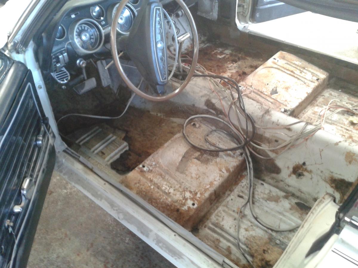

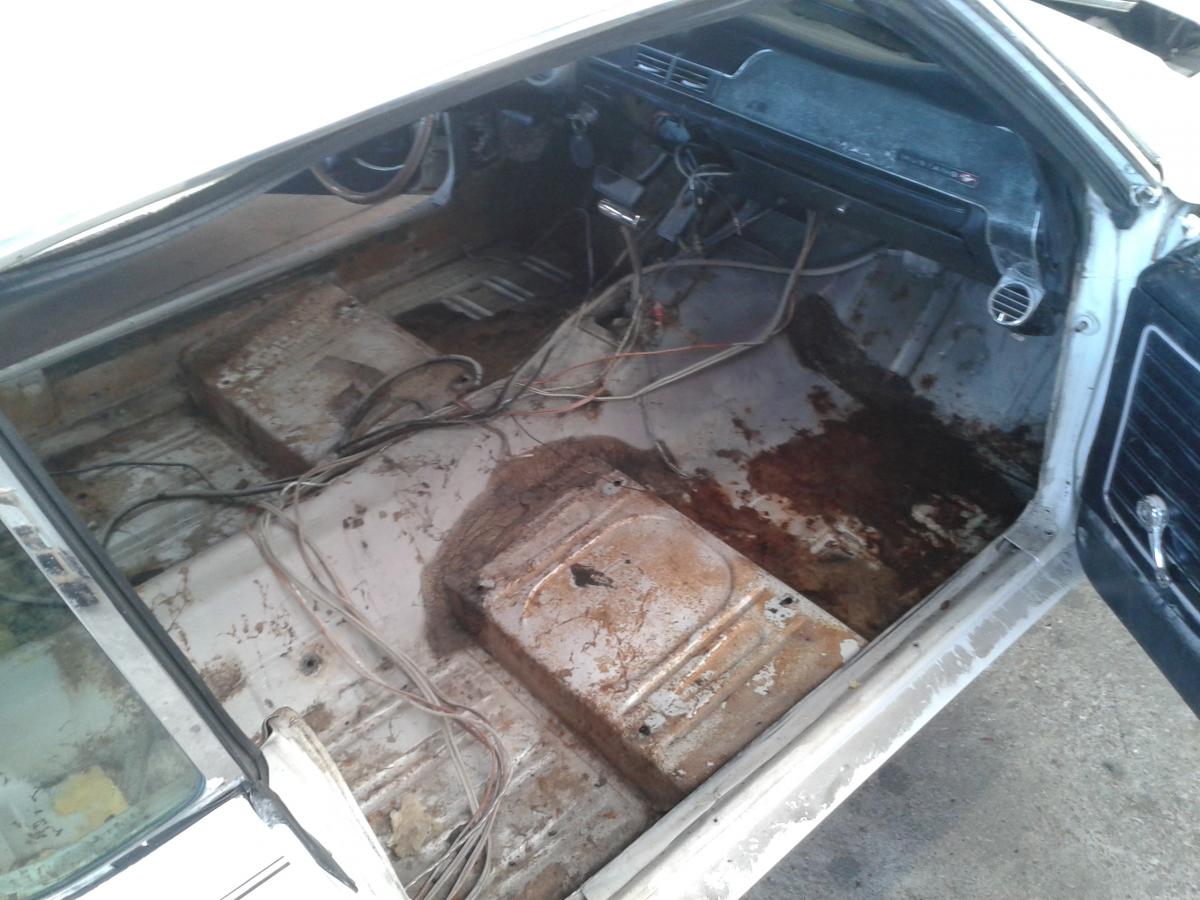

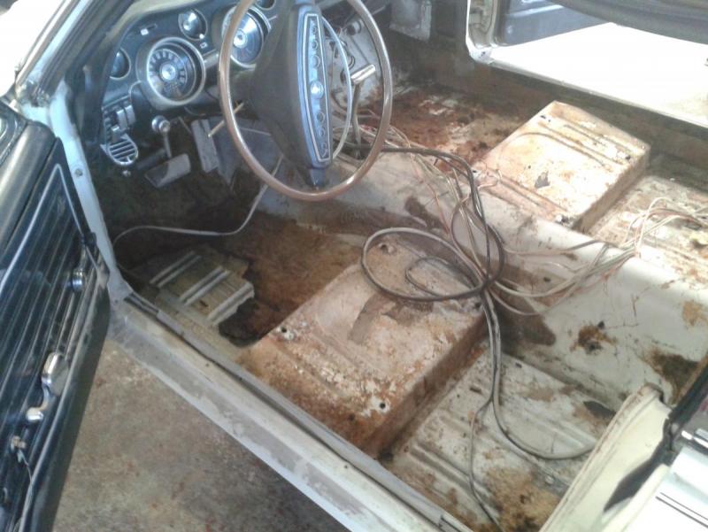

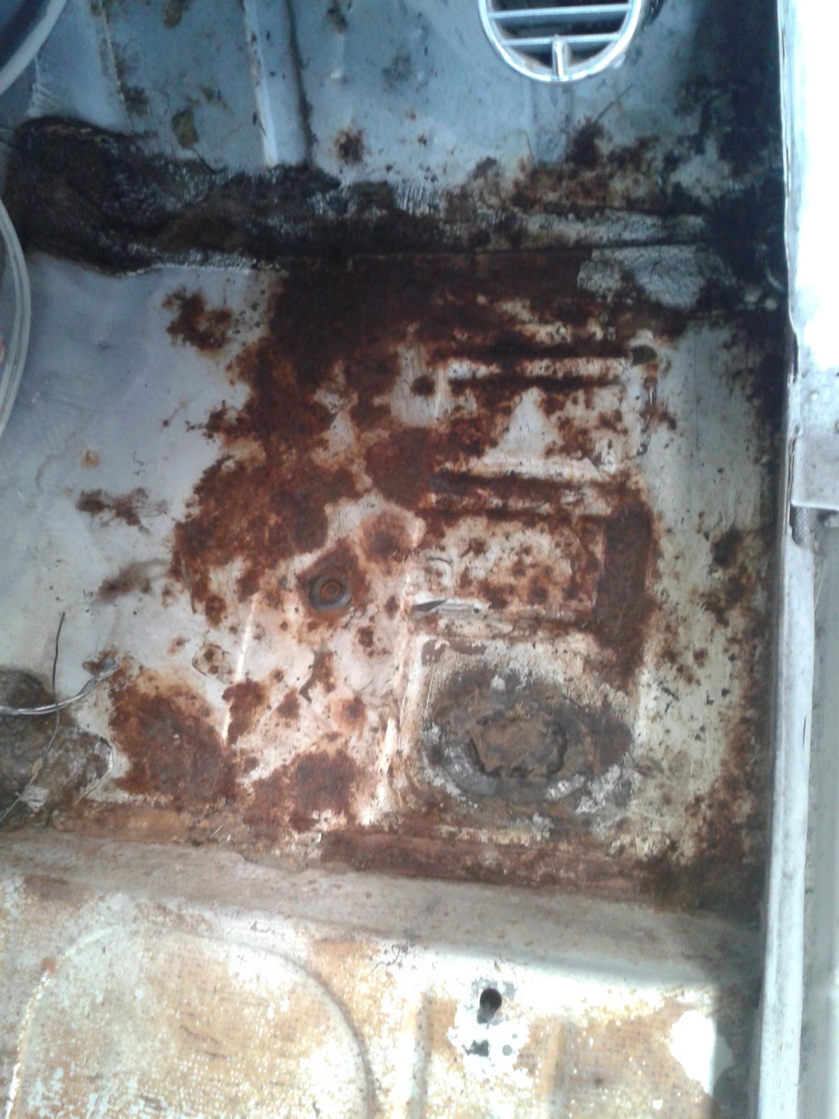

début des travaux hier, démontage de l'intérieur, bonne nouvelle, pas trop de dommage sur les plancher, juste le plancher avant passager, un peux rouiller, mais pas perforer, donc traitement de tout l'intérieur demain et j'en ai profiter pour repeindre tout les élément intérieur
quelque photo de l'état intérieur après démontage
une photo de près des pied passager
