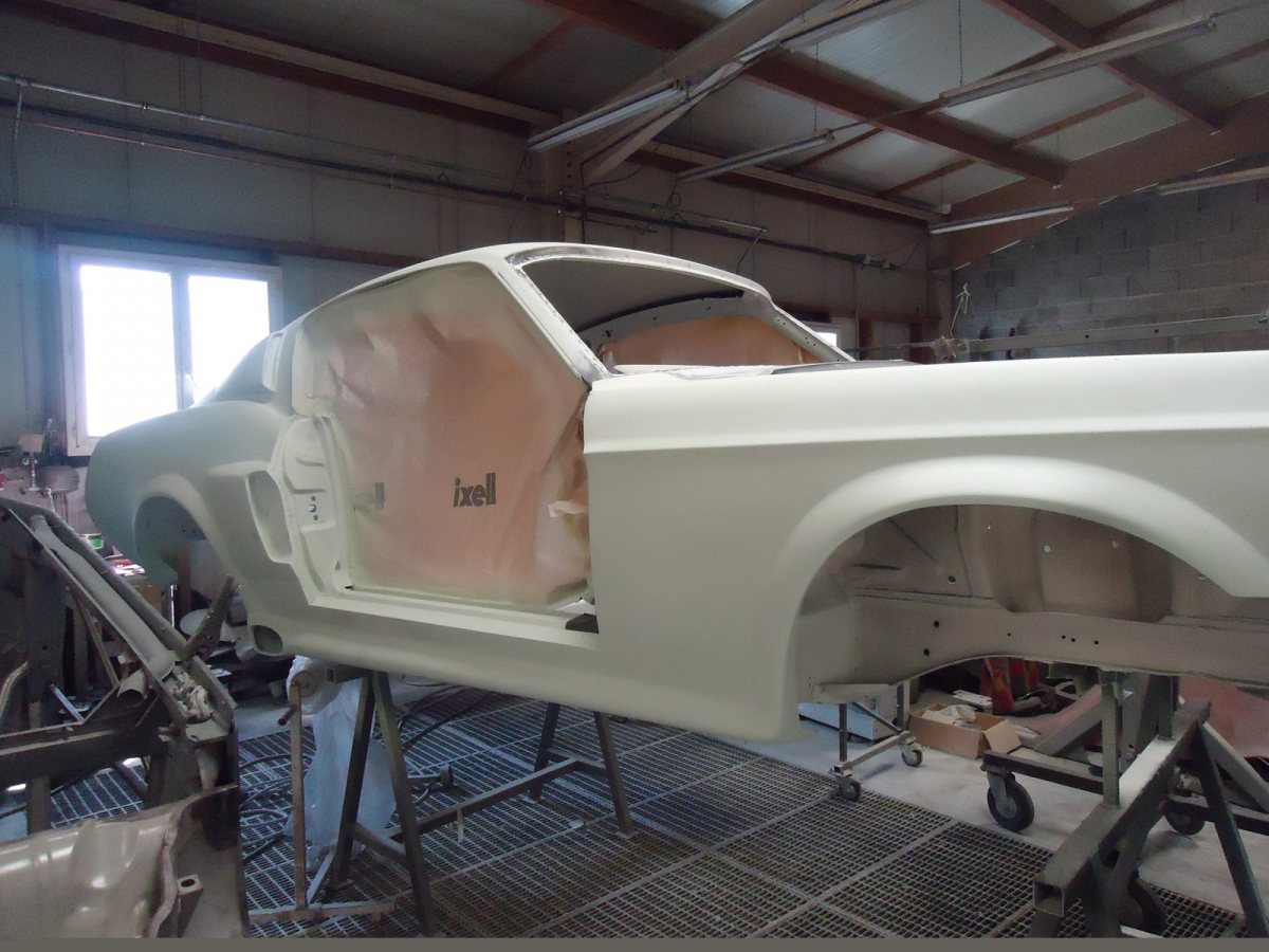

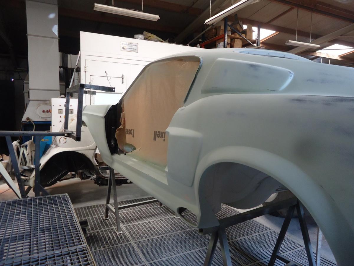

les ailes ont été "moulées" avec les bas de caisse ( le nez ne se voit pas sur la photo alors je sais pas); mais cela veut dire que tu seras dans l'impossibilité de démonter l'aile si besoin est. Alors certes on ne démonte pas tous les jours une aile mais en cas de choc, ça fait beaucoup de travail en plus.
Mais attention ce n'est pas une critique, une simple observation ! Car ce que je vois me plait beaucoup sinon !
En cas de choc, tout pète.
