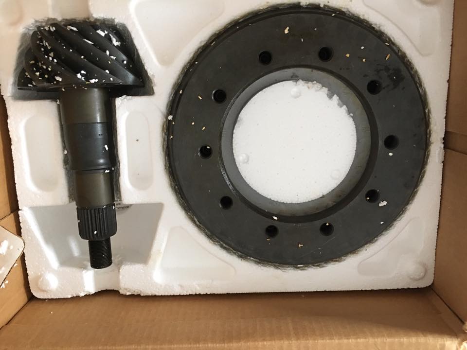

Réception des mes 3.55 pour remplacer les 3.73 qui sont super pour les launch mais moins top pour le cruising
On verra si je les monte ou pas, ça dépendra du reste des modifs de suspension

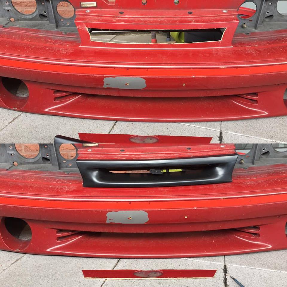

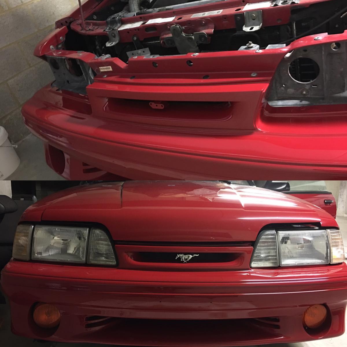

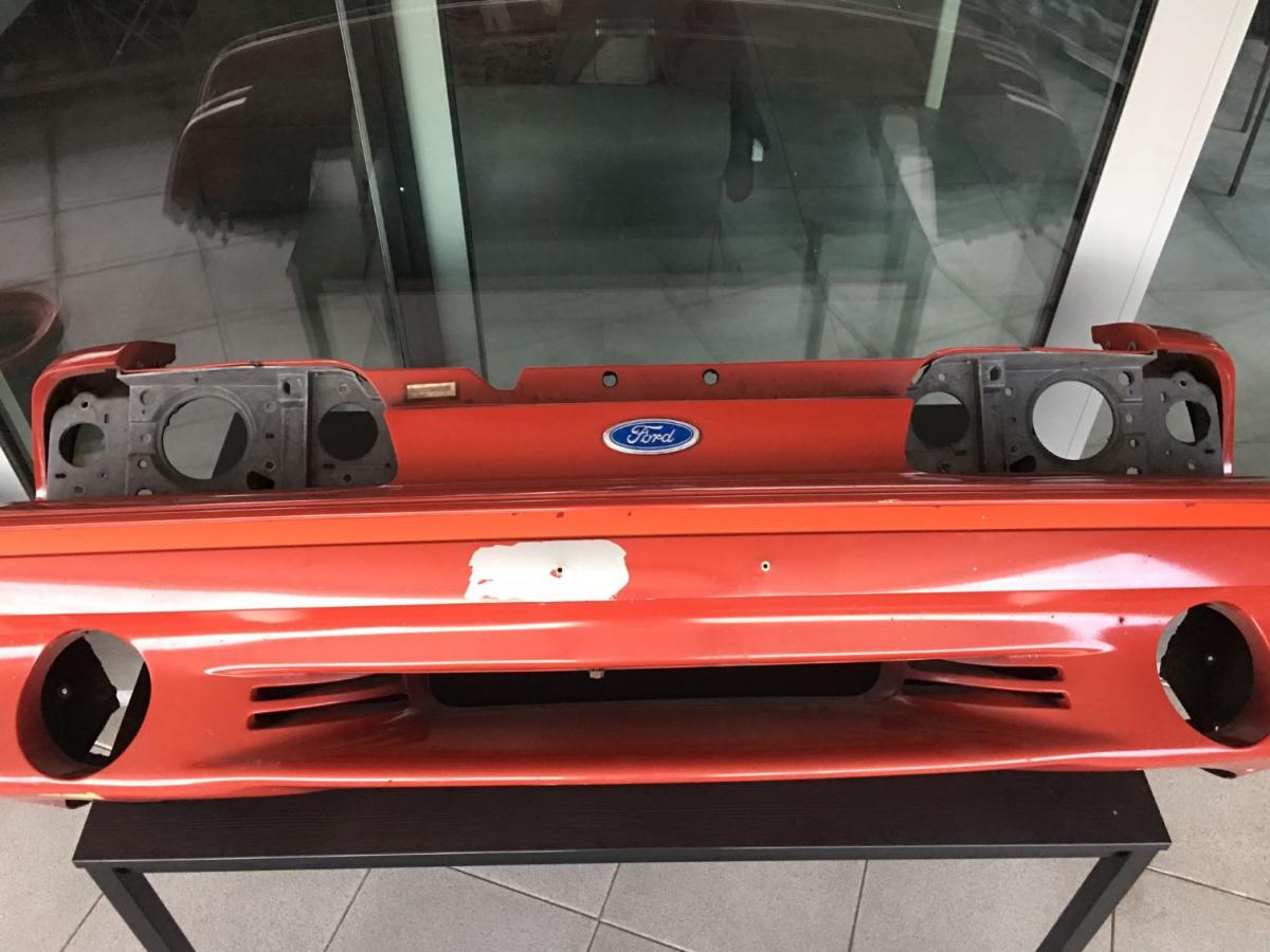

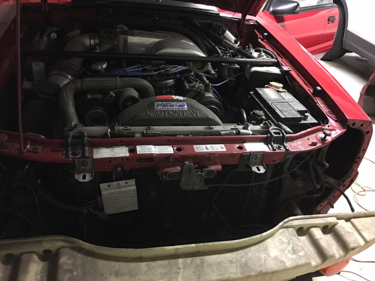

Petite mise à jour du post...
J'ai démonté la face avant pour la transformer en face avant type "Cobra", afin d'améliorer un peu le visuel de la bête et surtout améliorer le flux d'air.
Me reste à trouver un autre endroit pour mon kit de relocalisation du module TFI ![]()

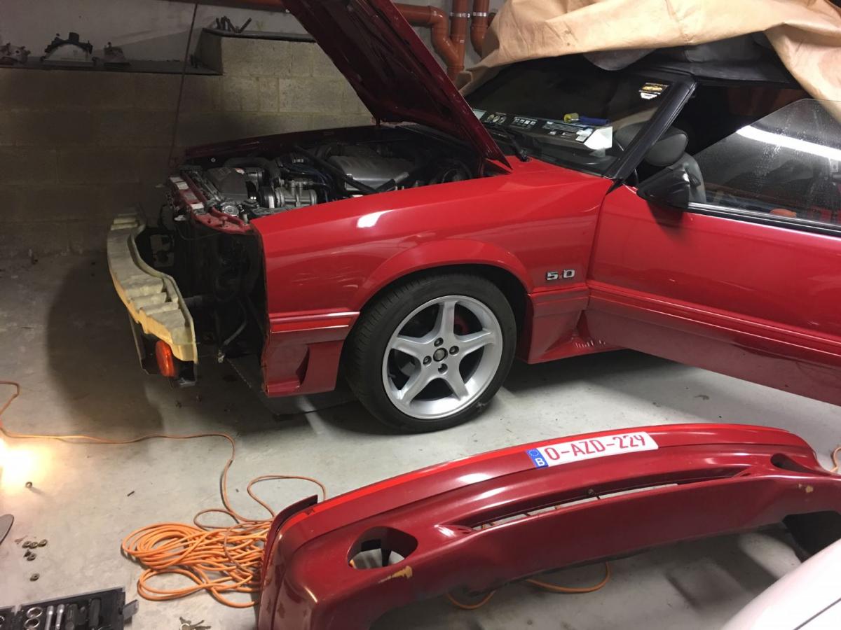

Le parechoc avant est chez le carrossier, je dois le récupérer avant la fin du mois ![]()

Posté 29 July 2017 - 10:20 PM
Y a pas à dire ça donne une autre gueule !

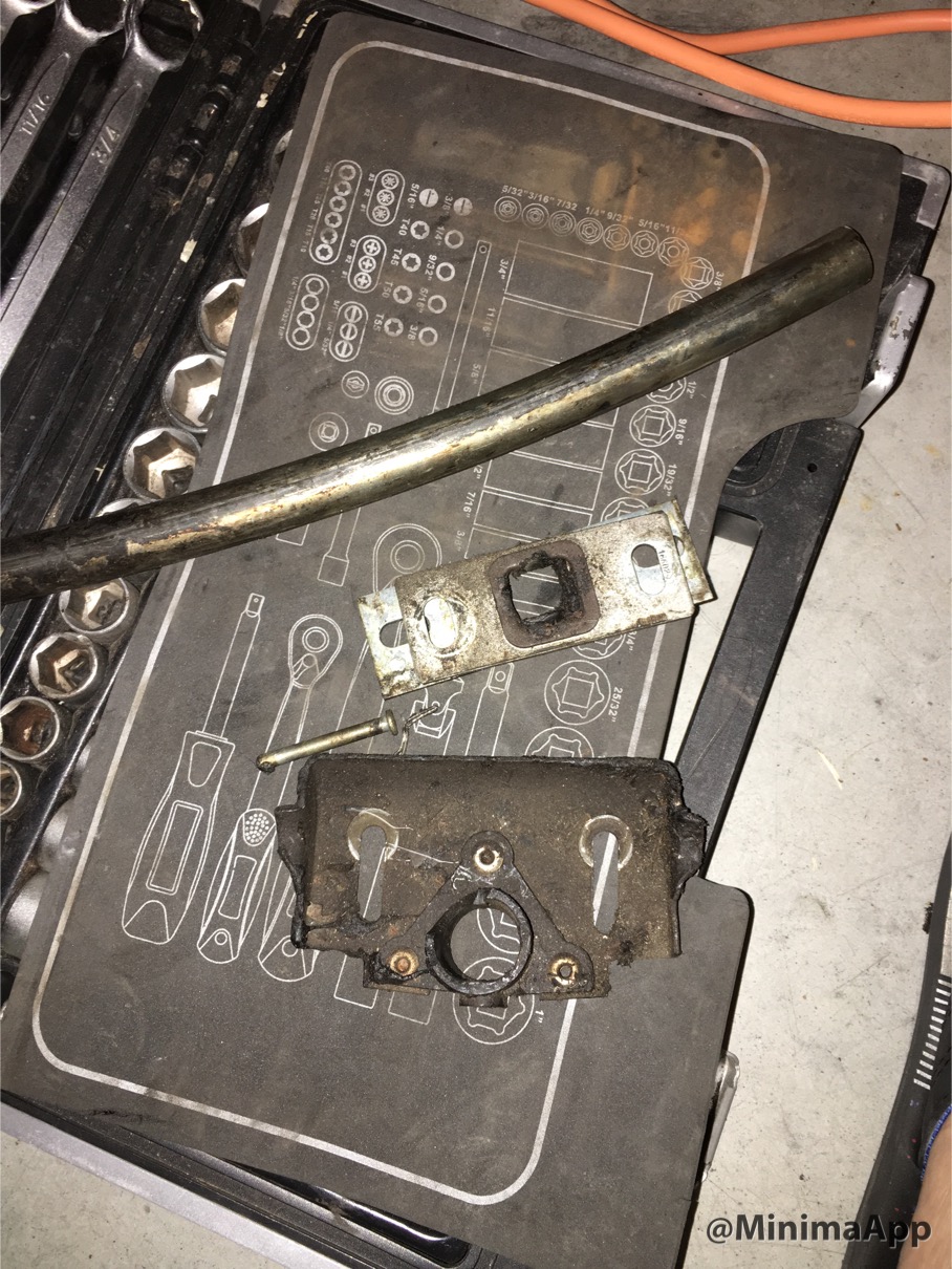

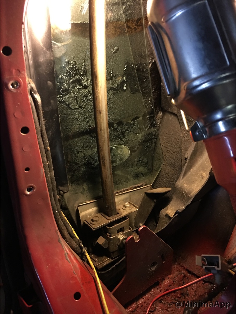

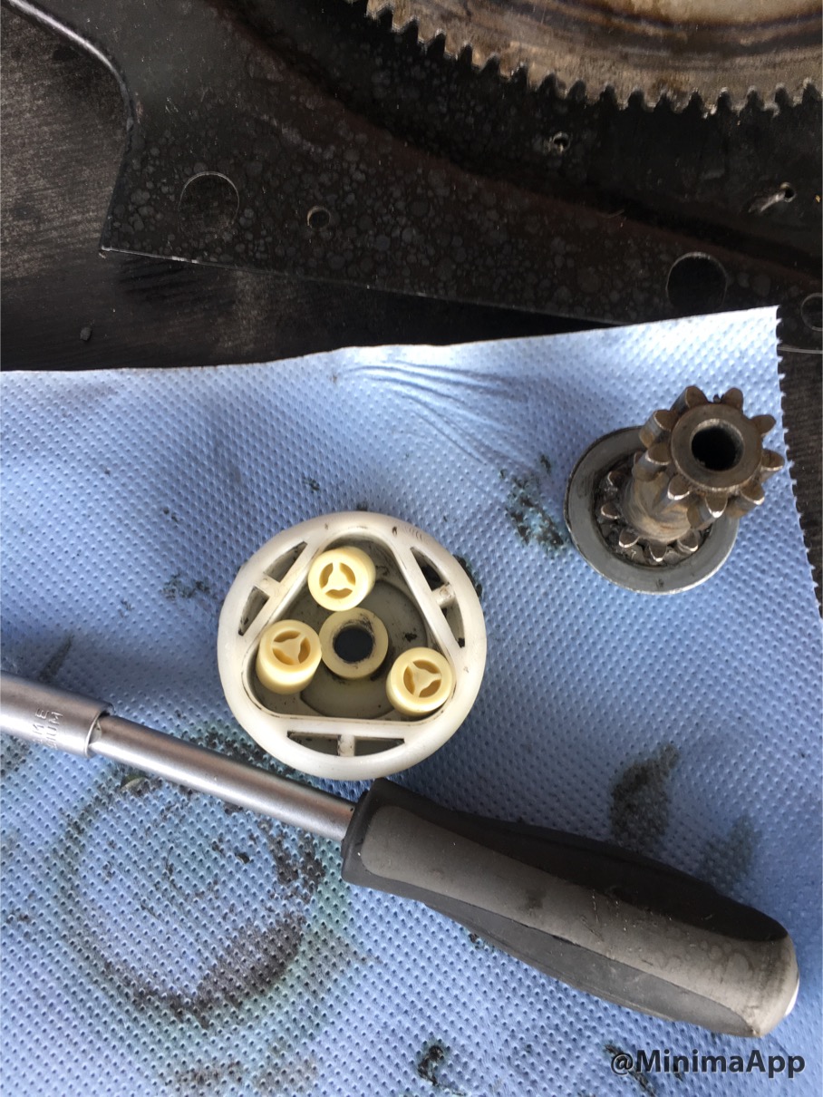

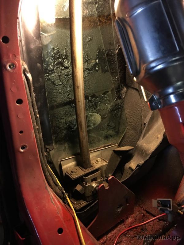

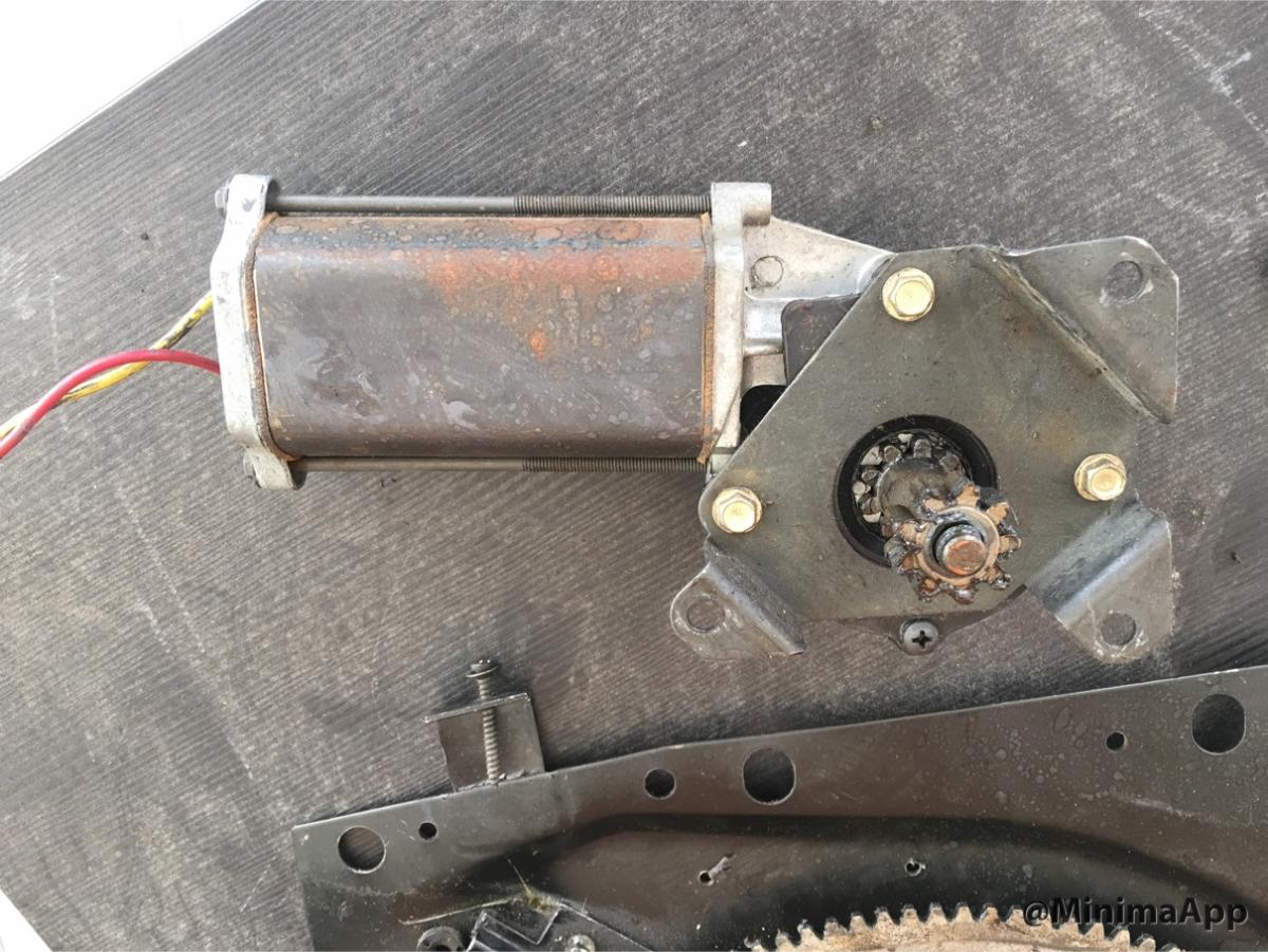

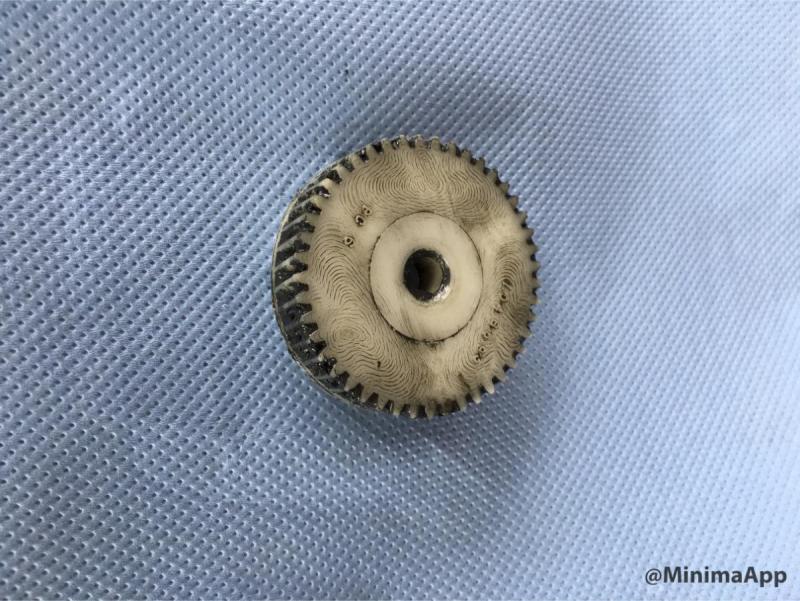

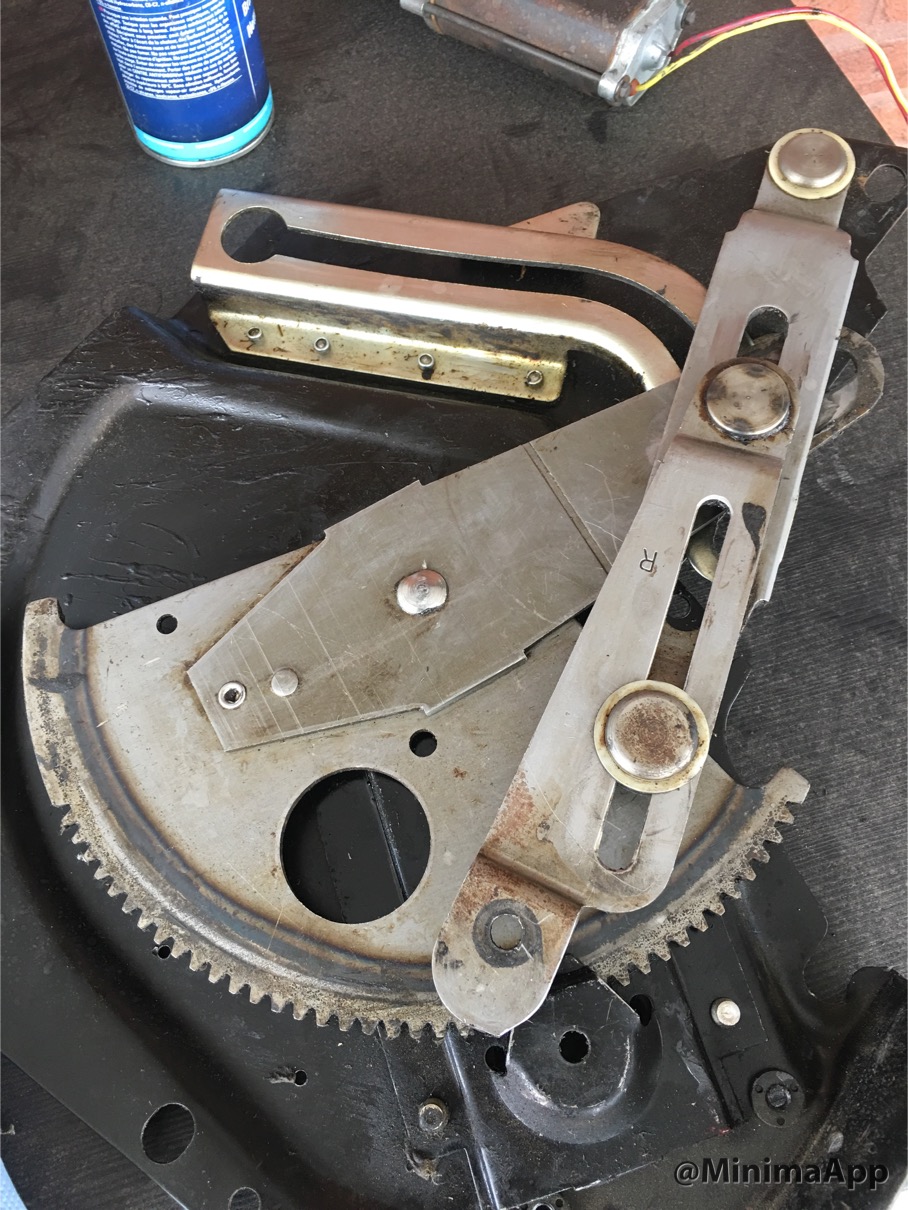

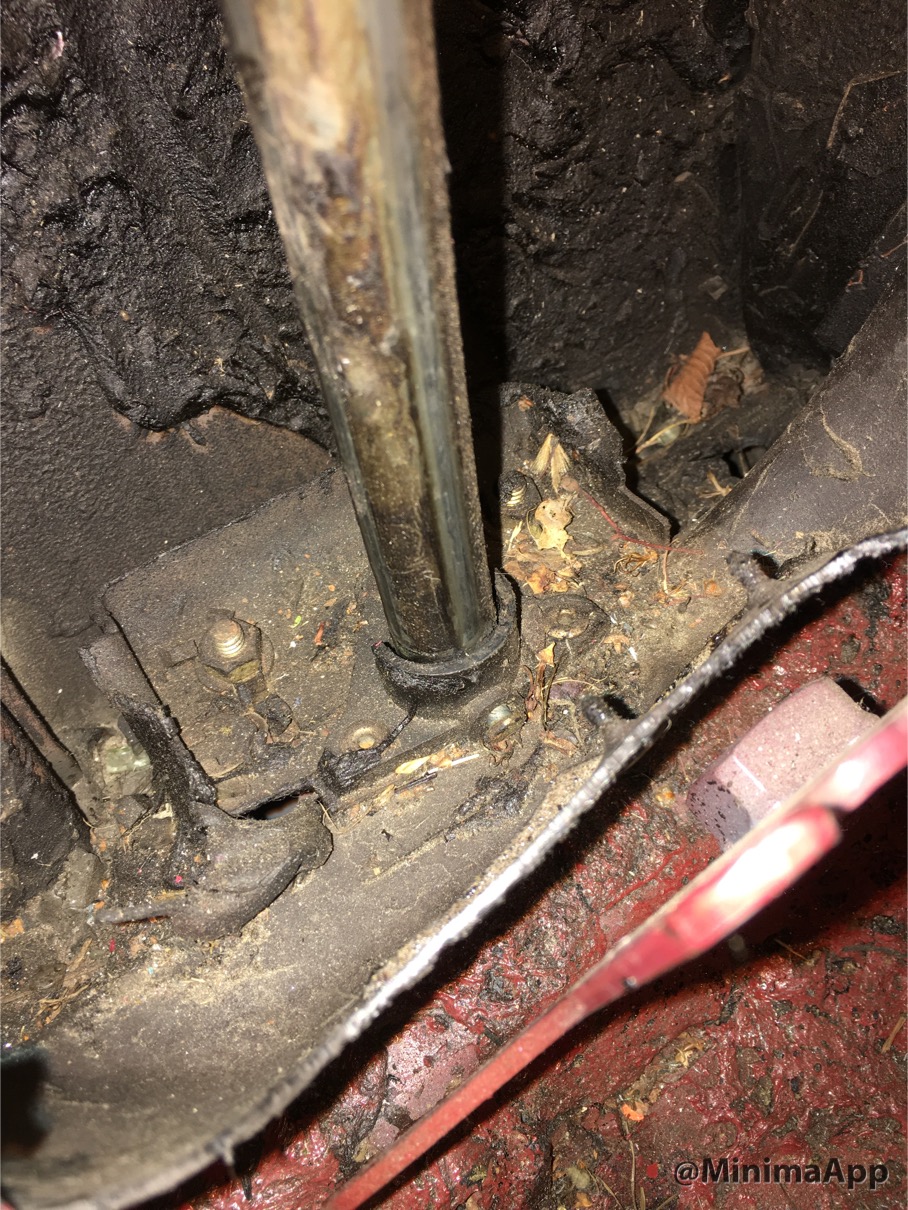

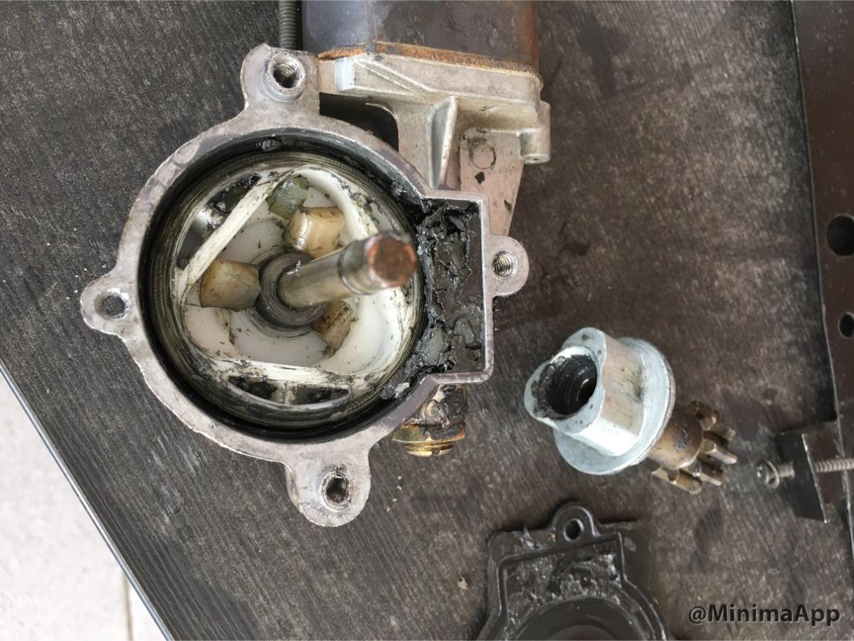

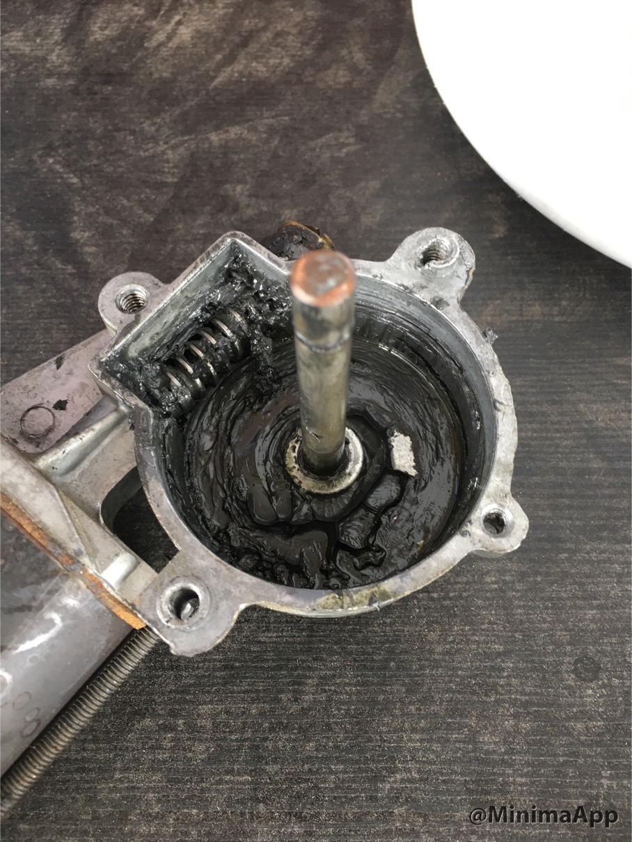

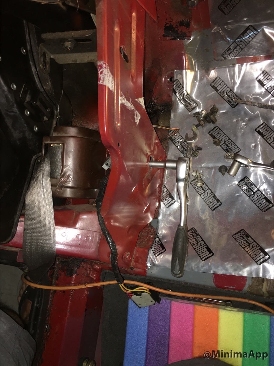

- Fin de la pose de l'insonorisant intérieur
- Remise en place de la carpette (faut que je la nettoie)

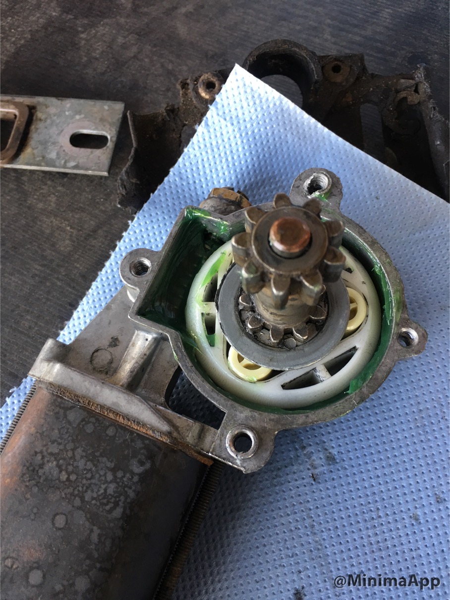

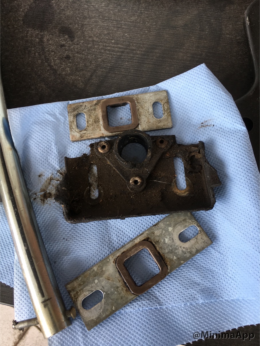

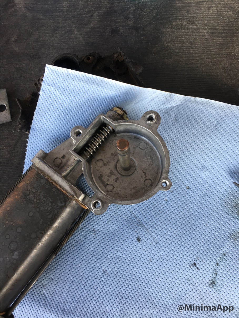

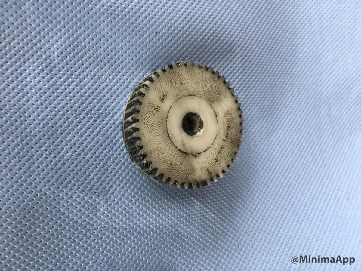

- Démontage de la fenêtre arrière droite (quarter window) car le moteur est grippé et la fenêtre ne remonte plus, et en plus elle bougeait dans tous les sens avec le vent (problème connu sur toutes les convertible)
Le fait qu'elle bouge est dû à une bête pièce en plastique qui, après 30 ans de service, rend l'âme (pièce noire triangulaire avec un rond)
Le temps pour parvenir à cette pièce est énorme !
Pour le moteur, il suffit de le démonter et de retirer tous les petits morceaux de plastique des anciennes billes ! C'est juste ça, pfffffff
