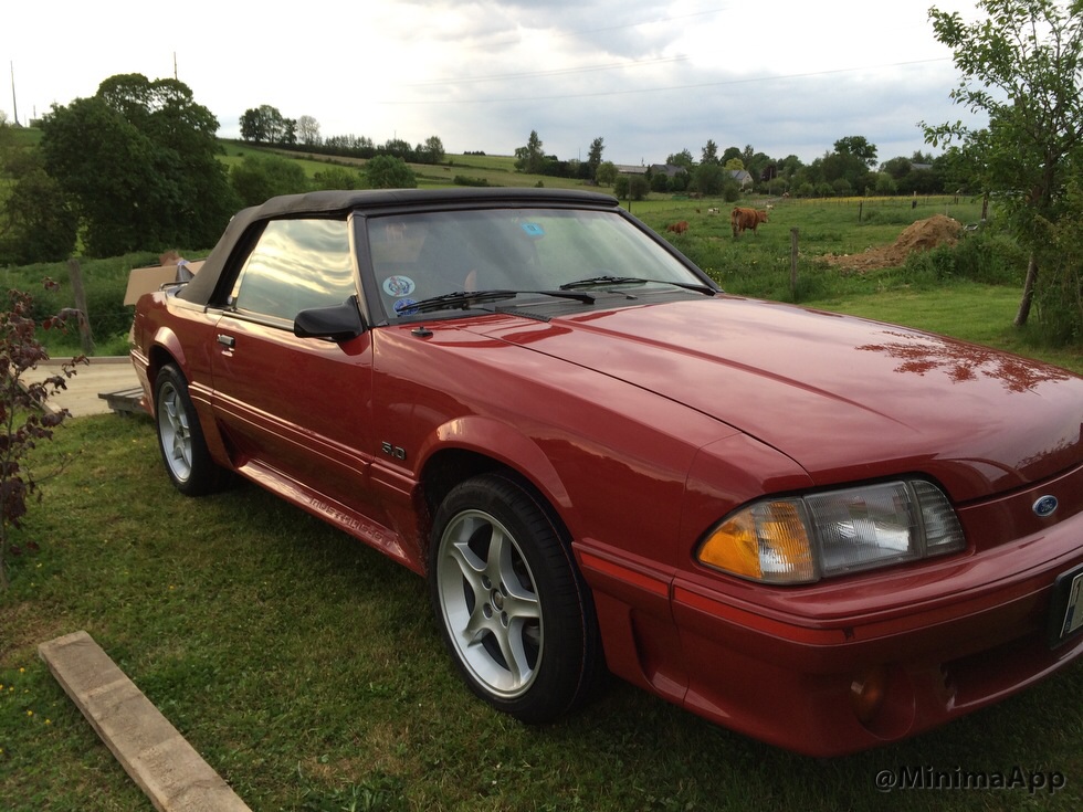

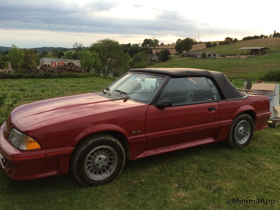

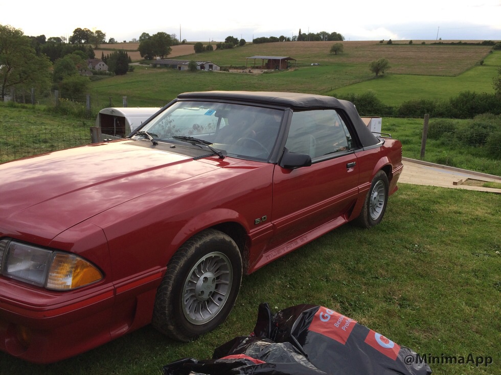

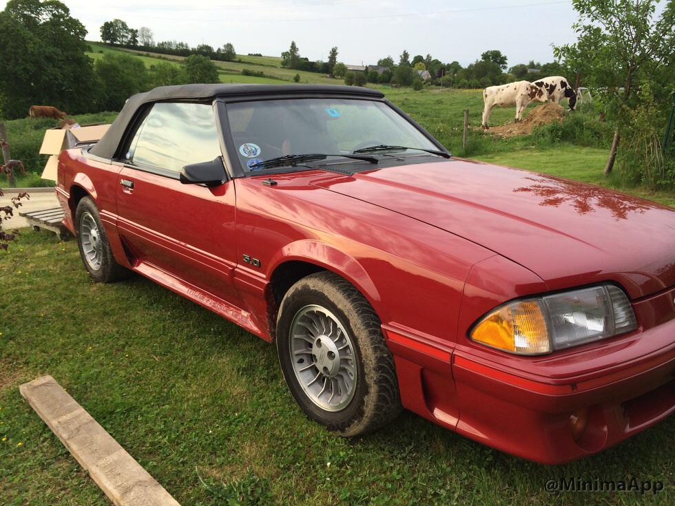

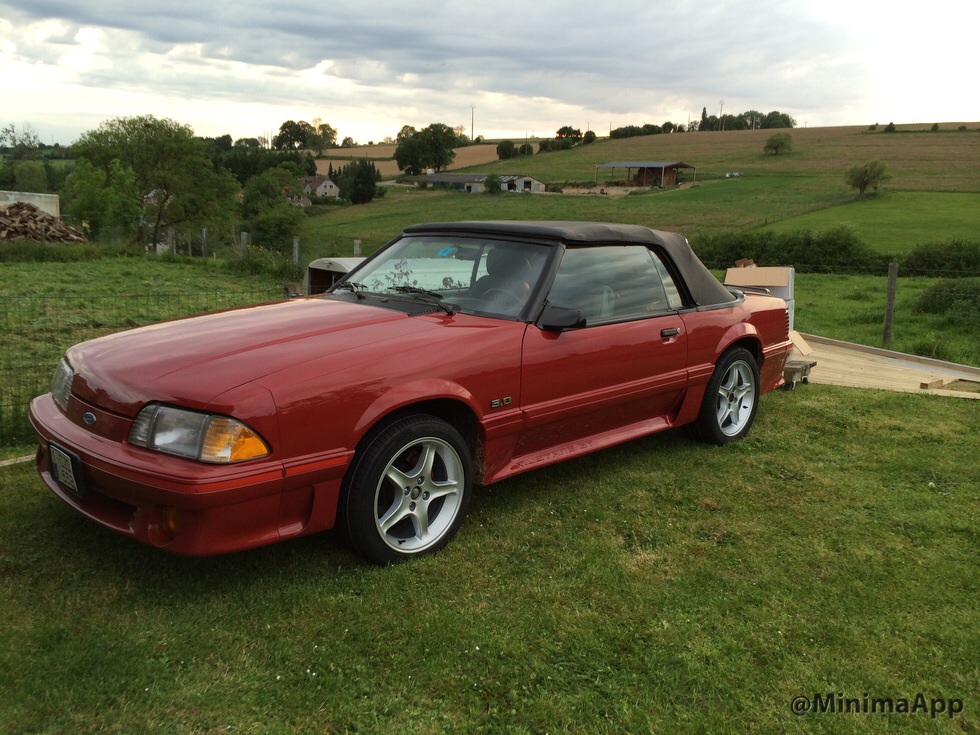

Avant :

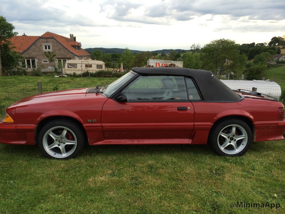

Après :
#203 bugsoli
Posté 20 May 2014 - 09:37 PM
Il n'y a pas à dire mais les jantes de Cobra R sont celles qui lui vont le mieux !
Même si la plupart des proprios de Fox lui mettent les mêmes, je ne me lasse pas de les voir :lol:
À l'arrière : 245/45 17
À l'avant : 225/45 17
J'ai pris des moins larges à l'avant pour éviter de toucher les ailes en tournant, je dois encore tester ça sur la route

#205 57-Hervé
Posté 22 May 2014 - 11:32 AM
Ca fait petit dans les passages de roues, surtout devant maintenant...
Tu la rabaisse un peu ?
#206 thor_eyerdhal
Posté 22 May 2014 - 10:07 PM
Oui ca lui fait de petites roues là...
#207 bugsoli
Posté 23 May 2014 - 07:53 AM
Je dois commander ma suspension complète chez Maximum Motorsports, mais j'attends le mois prochain que l'ingénieur me fasse le pack AV/AR qui correspond à mes besoins.
Elle sera rabaissée de +/- 2 cm à mon avis

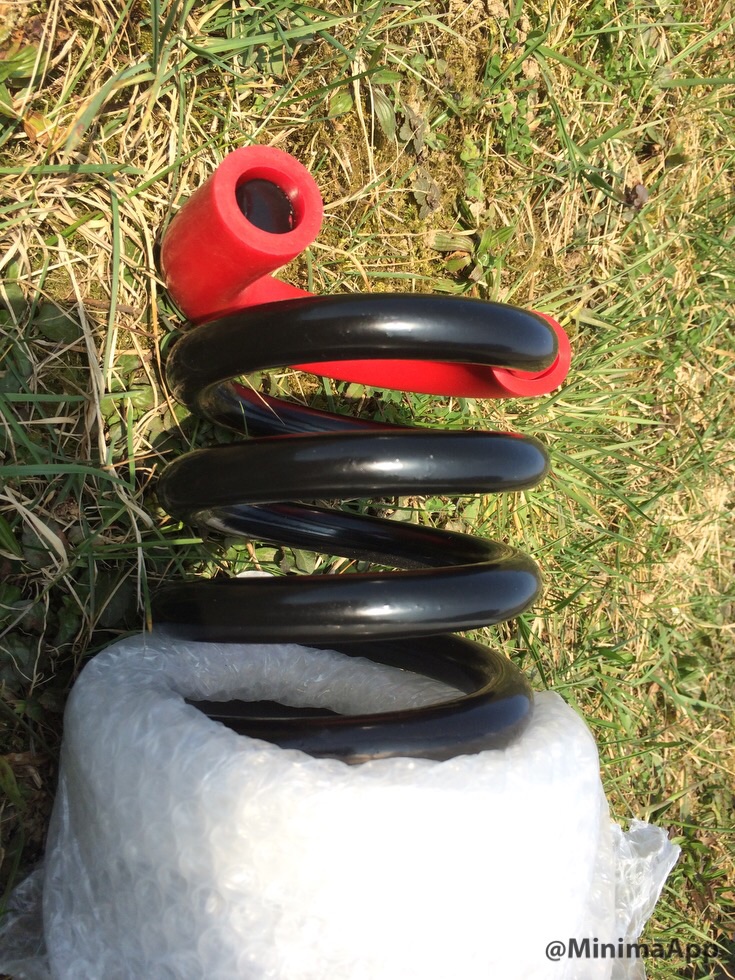

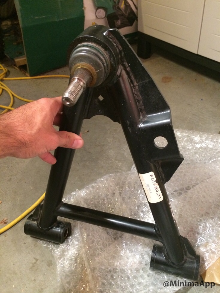

Achat d'une partie du matos pour l'installation prochaine de combinés filetés, c'est du beau matos le Maximum Motorsports !
#209 bugsoli
