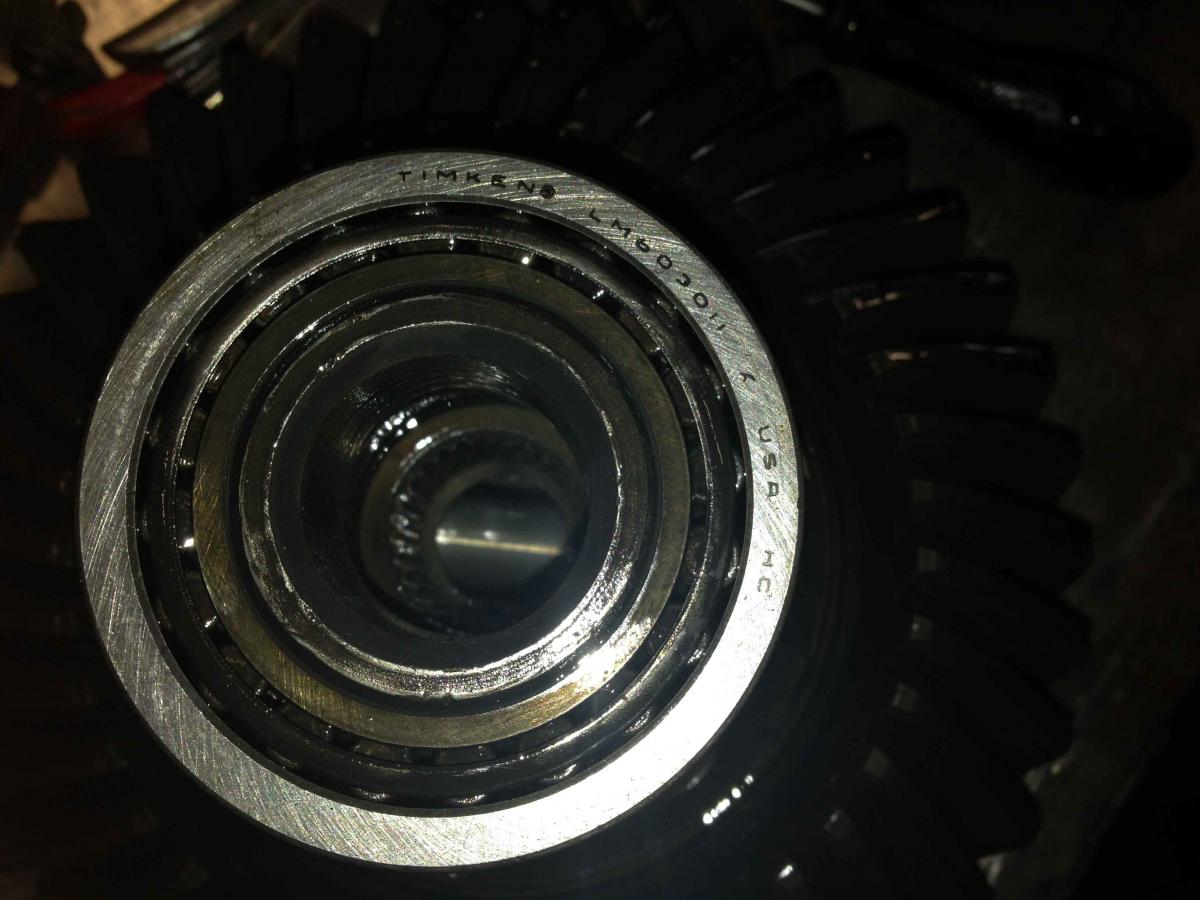

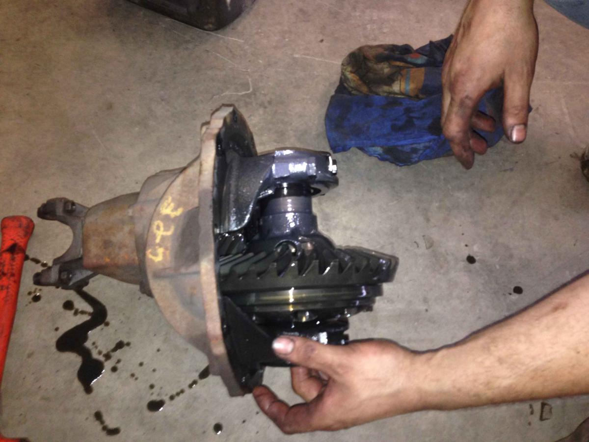

Problème de boite identifié, des Clutch plates usée... Une réfection de cette partie s'impose.

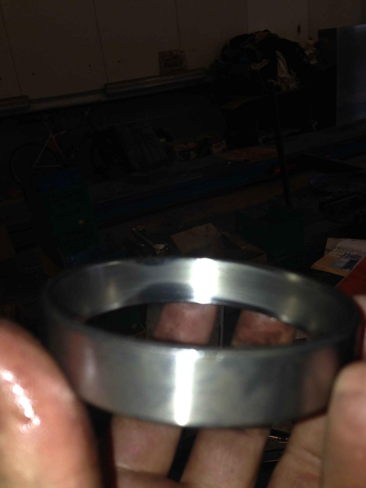

Pour le bruit de pont arrière, les roulements de roues ne sont pas les fautifs, ce sont les roulements du nez de pont qui sont anormalement usés. On peut voir sur les photos comme une variation, qui est symétrique.
Après passage au laser, le support des roulements est plus de forme "ovale" que ronde, et donc déforme les roulements. Le jeu est malheureusement trop important pour réusiner.
J'ai donc commandé un nouveau nez de pont et jeu de roulement, et j'attend le tout pour remonter ma belle.
#24
Posté 09 December 2013 - 11:28 AM
Voiture remonté, au final remplacement du couple conique, nez de pont, convertisseur de couple et disques de boite.
