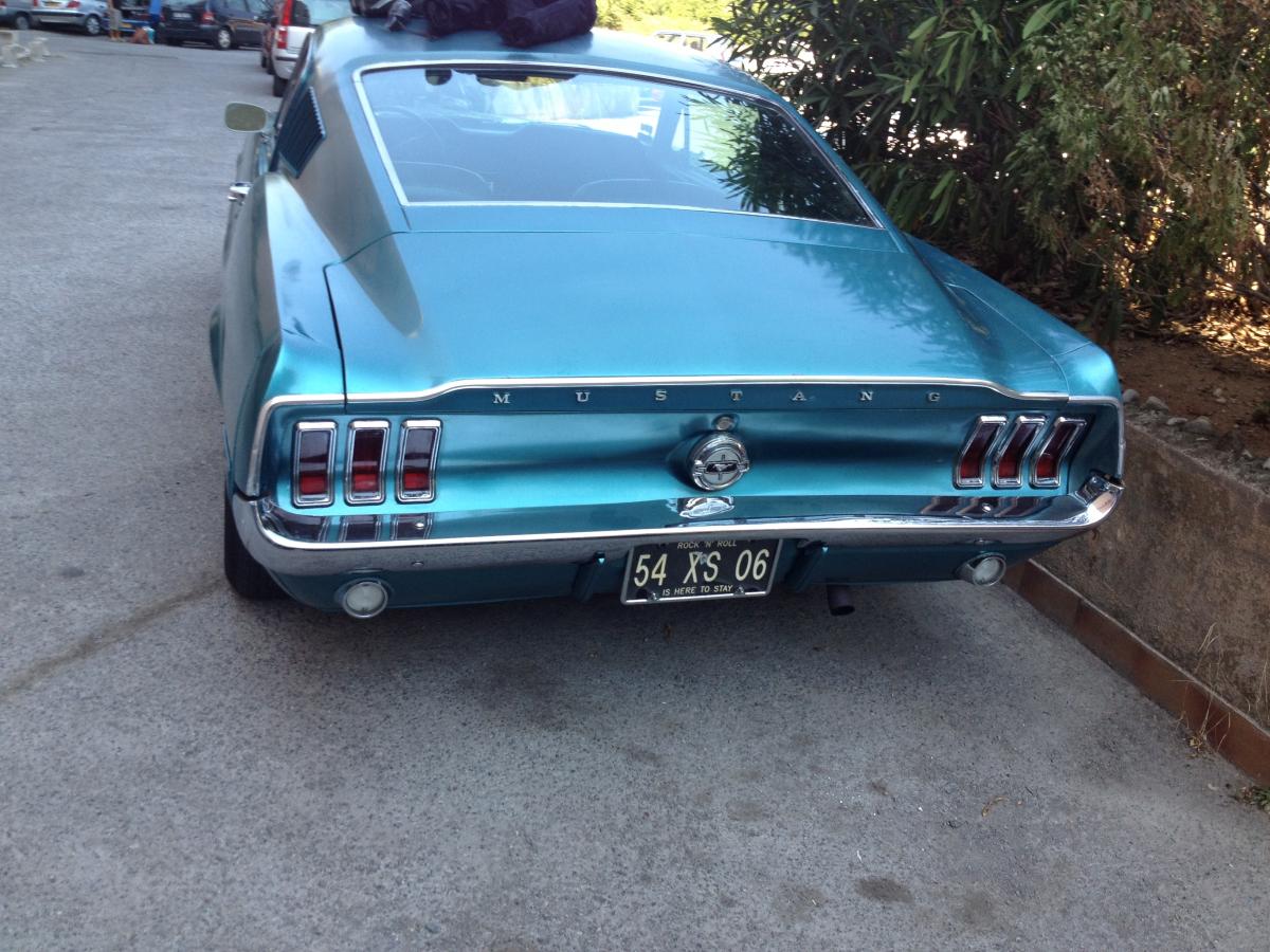

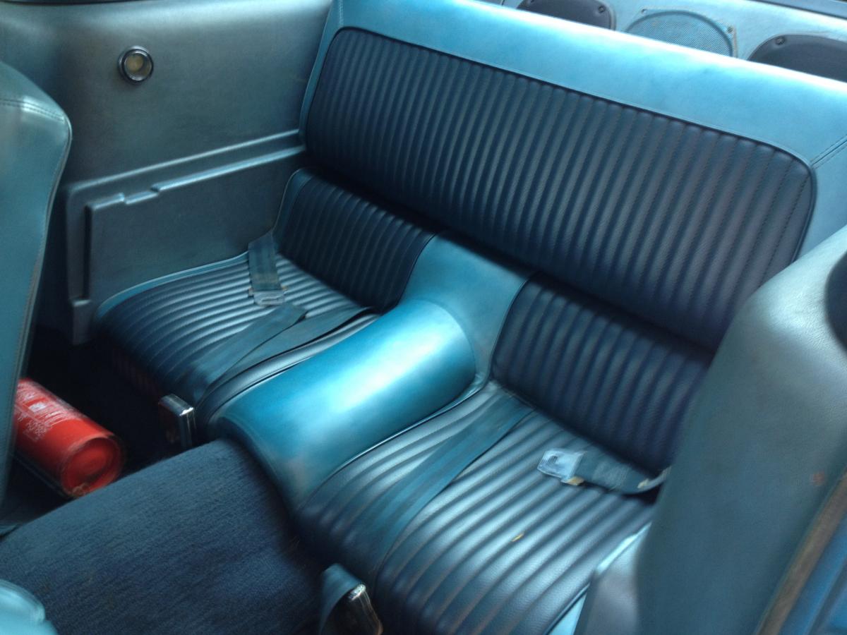

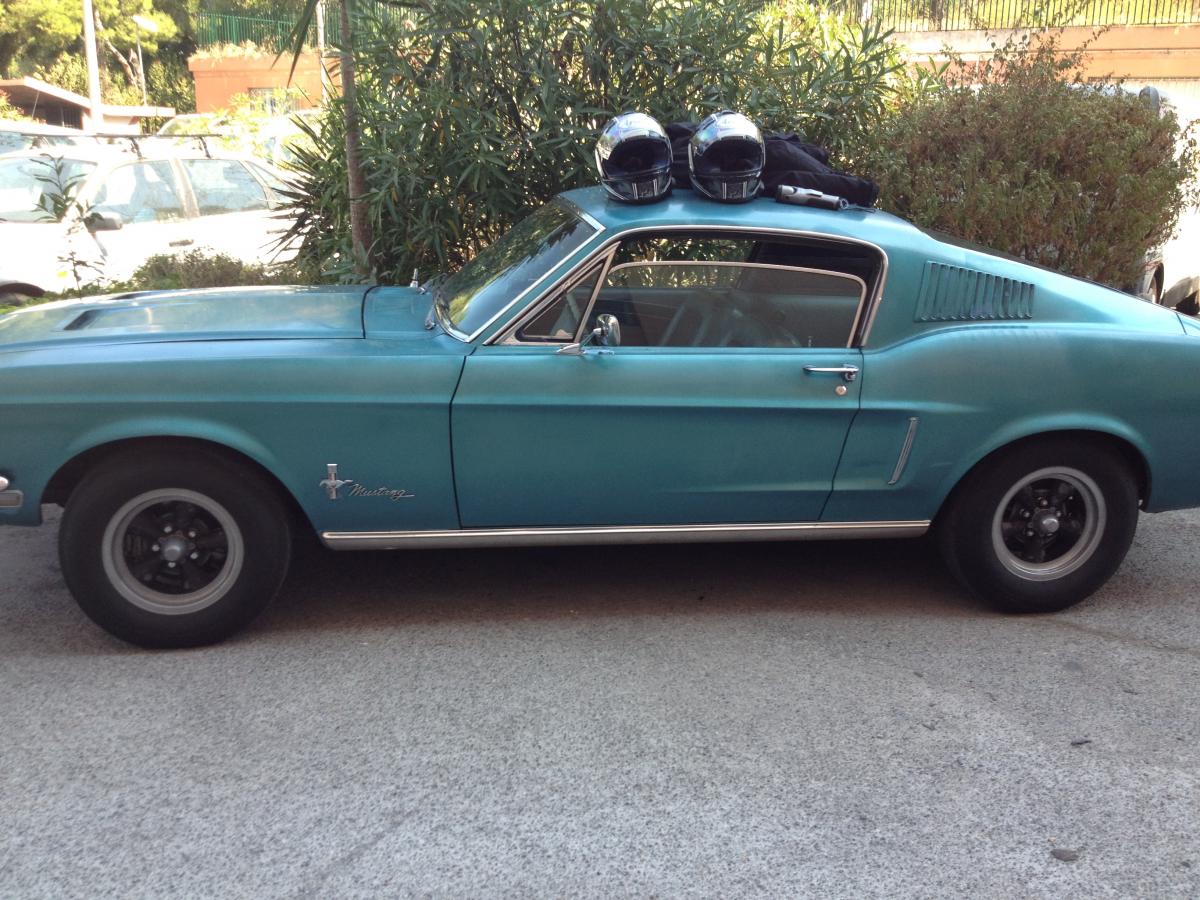

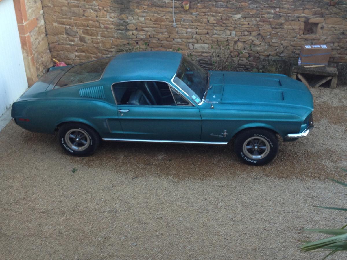

je n'ai pas pris le temps de présenter ma nouvelle monture ici (j'ai toujours mon cab 66 GT ), alors voici le pédigrée :
Il s'agit d'un Fastback 1968 équipé d'un 289 CI Boite auto tout d'origine sauf la peinture, les freins à disques, et la pipe d'admission 4 corps.
Je ne cherchais pas forcément en en acheter un tout de suite mais en Août dernier, une annonce du bon coin est sortie et un ami m'a téléphoné en me disant "tu devrais aller voir car à ce prix là (18 K€) soit c'est une arnaque soit c'est une belle opportunité...".
Ma chérie, que je remercie au passage me dit "va la voir, tu en as toujours voulu une..."
Le temps d'appeler le propriétaire (annonce sortie le matin) elle était vendue à midi...Dommage. j'ai tout de même insisté auprès du proprio pour lui laisser mon numéro au cas ou la transaction n'aille pas au bout. 3 jours après "bonne pioche", il m'annonçait le désistement de l'acquéreur . Je suis donc descendu immédiatement à Nice en demandant au vendeur de me garder l'exclusivité de la vente le temps que je vienne (je suis de Lyon).
Arrivé sur place et inspection faite de l'auto beaucoup de points positifs :
Voiture originaire de californie (black plate)
Voiture deuxième main acheté aux us en 1990 et rapatriée à Nice par le vendeur
108000 miles d'origine
Parfaitement dans son jus à part une peinture faite à la crado il y a 25 ans
Pas de corrosion perforante
planchers nickels
dessous ok
Cheminées ok
alignements ok (sauf capot)
moteur tournant
voiture roulante
jamais restaurée
et le comble CT ok (incroyable vu l'état des pneus de 1978...les fuites, les freins inexistants... vive le sud) mais bon ça je m'en foutais
Point moins positifs
Stockée quasi sans rouler pendant 20 ans avec tout ce que celà implique (fuites mutiples / pneus de 1978 en bois / durites cuites...)
Incendie dans le garage donc voiture crasseuse et noire de fumée
intérieur moisi et puant tout à refaire à part les sièges.
Donc budget resto conséquent à prévoir.
Mais pour moi qui avait acheté un cab rutilant en 2008 aux US au prix fort et qui ai dû tout refaire dessus par la suite tellement la restauration américaine n'avait été qu'une fumisterie, ce fastback était exactement ce que je voulais. Au moins, je savais parfaitement ce que j'allais acheter.

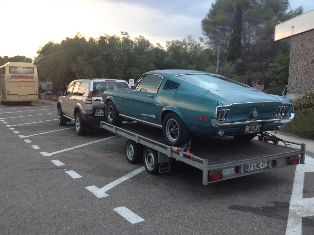

"Oh que si je vais l'acheter !! "Je suis donc allé la chercher avec un plateau la semaine suivant et l'ai rapatrié à Lyon fin Août.

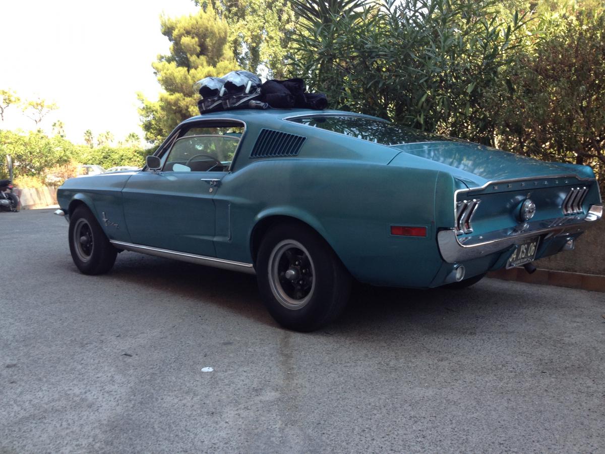

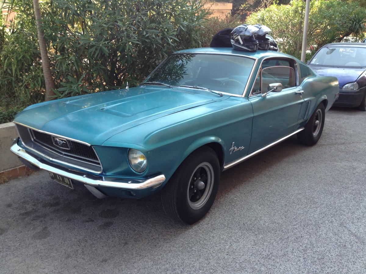

Photos lors de l'achat :
Photos du retour à la maison

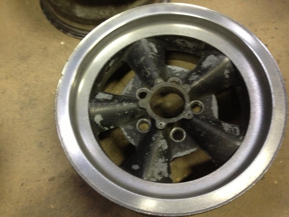

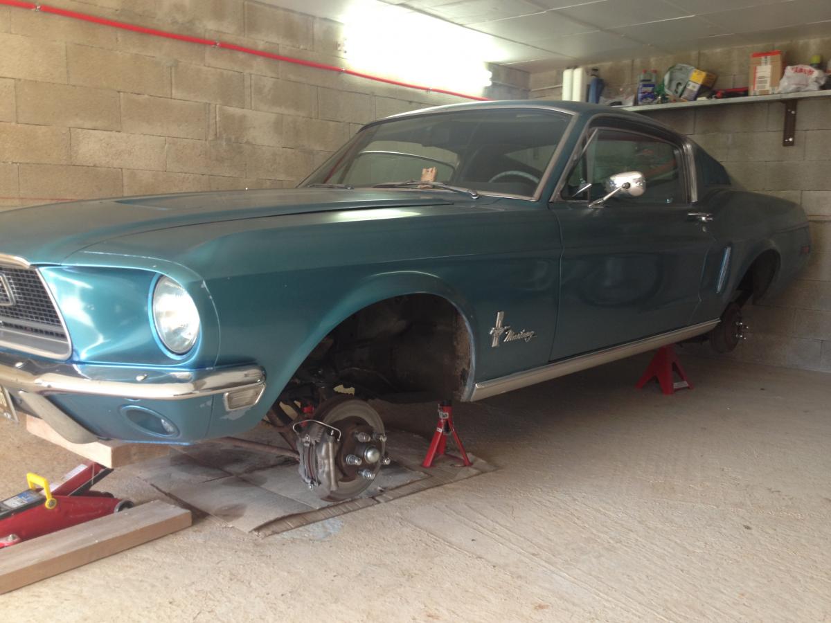

Depuis l'été dernier j'ai un peu bossé dessus. Premier objectif, pouvoir rouler avec cette saison donc fiabilisation.
tous les fluides, les freins, les amortisseurs, rotule défectueuse, courroies, bougies, pneus (j'en ai profité pour refaire les jantes)...
là voilà prête pour rouler cette année dans son état actuel
prochaine étape, refaire un peu l'intérieur car vraiment il est sale et il pue, j'ai donc commandé de quoi refaire une beauté (moquettes, isolant, volant, tableau de bord...)
Ce sera tout pour cette année. l'automne prochain, si les finances le permettent, on va attaquer du plus lourd.
Sortir le moteur.
l'envoyer à l'autopsie et cure de jouvence du côté de la bourgogne
refaire les dessous (je suis amateur des jolis dessous )
et pourquoi pas mais seulement une fois que le reste sera ok, lui faire une belle peinture d'origine (britany bleue)
Mais bon on verra, on va y aller pas à pas car j'ai le temps !

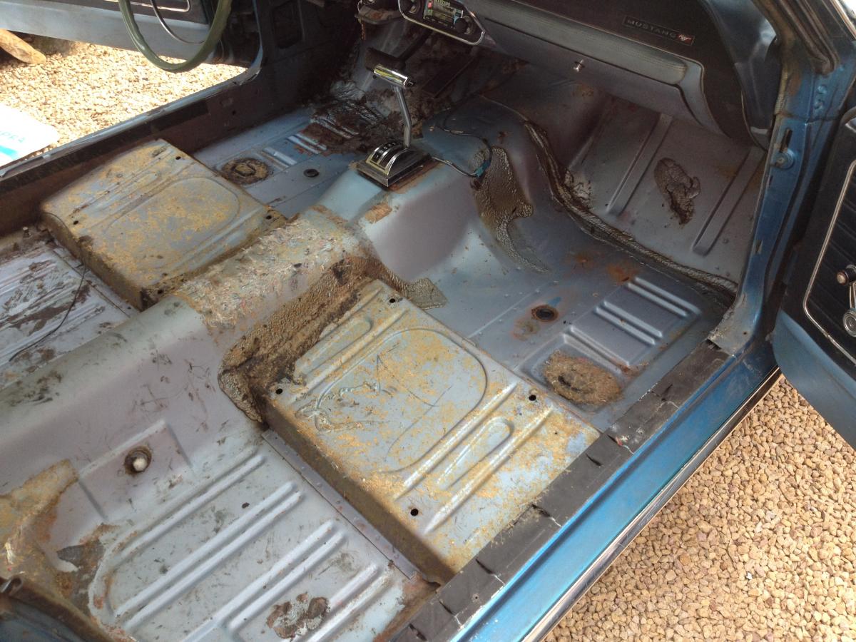

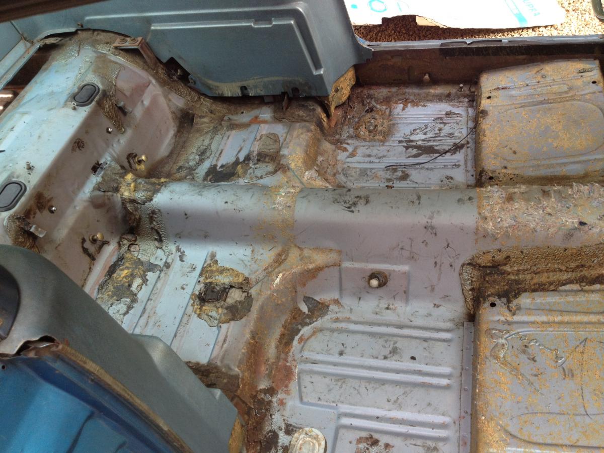

il y a 15 jours, j'ai démonté l'intérieur pour inspecter les planchers et surtout me débarrasser de la moquette sale et puante.
l'état est conforme à l'idée que je m'en faisait, sain et d'origine. Juste une légère oxidation de surface.
Je vais contrôler les cheminées dans le détail avant de remonter l'intérieur.
Question aux experts : les joints en espèce de goudron ont tendance à vouloir partir. dessous, il y a parfois de l'oxidation.
Que faire ? j'enlève tout ce qui veut sauter ? je ponce et je repeins ?
Merci de vos conseil.
Affaire à suivre !
#11 vwgillou
vwgillou
  • 744 Messages :
  • Interests:vw , mustang
  • Mustang:coupe 1967
Posté 28 May 2013 - 08:38 PM
Salut Seboy, oui en effet je te conseille tant que tout est démonter de bien décaper la rouille afin de la protéger avec un antit rouille comme le rustol ( le frameto est à éviter c est naze ) pour les joints goudron tu peut les retirer afin de bien décaper et remettre du joint de carrosserie à la place .
Gilles

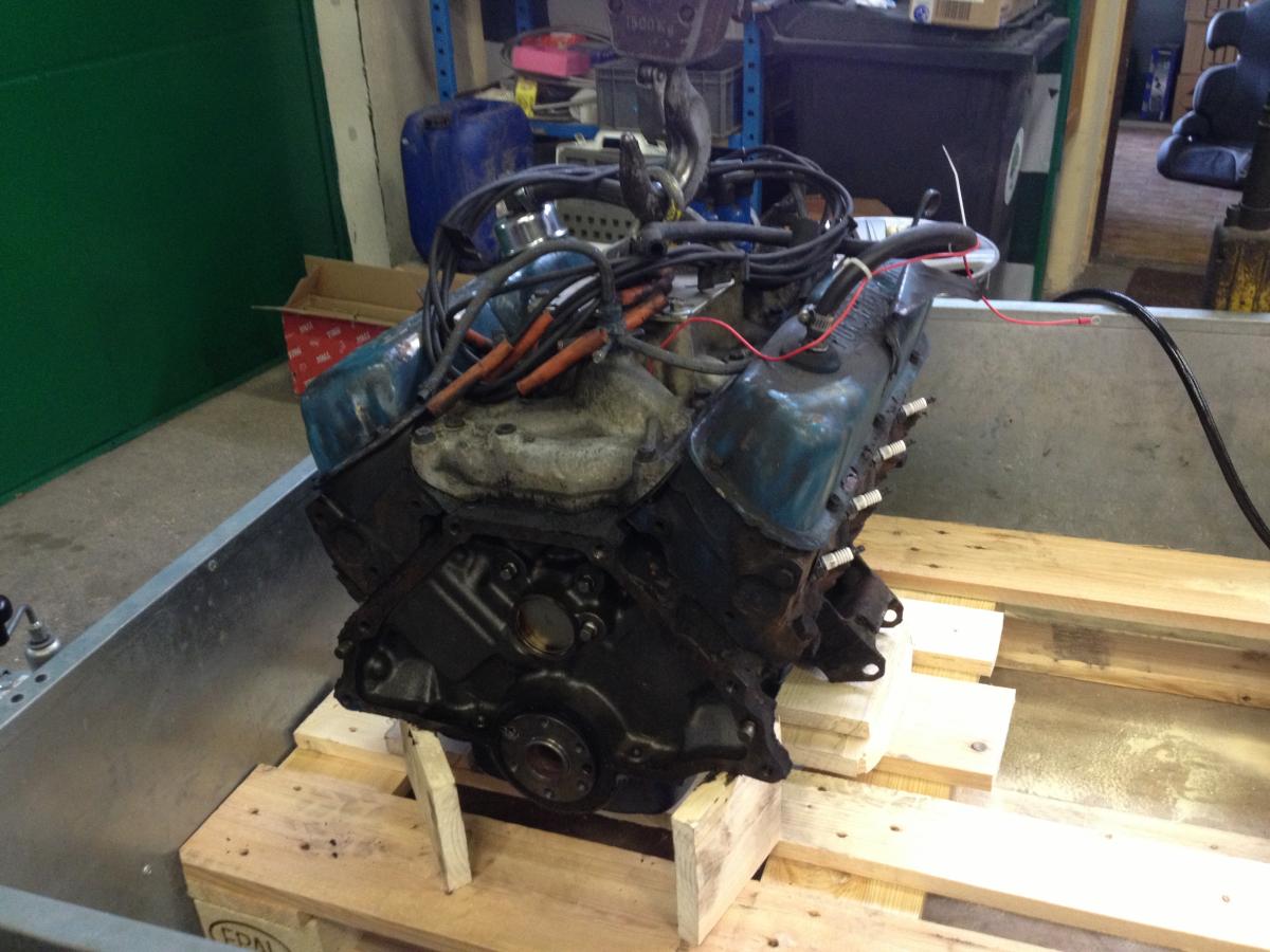

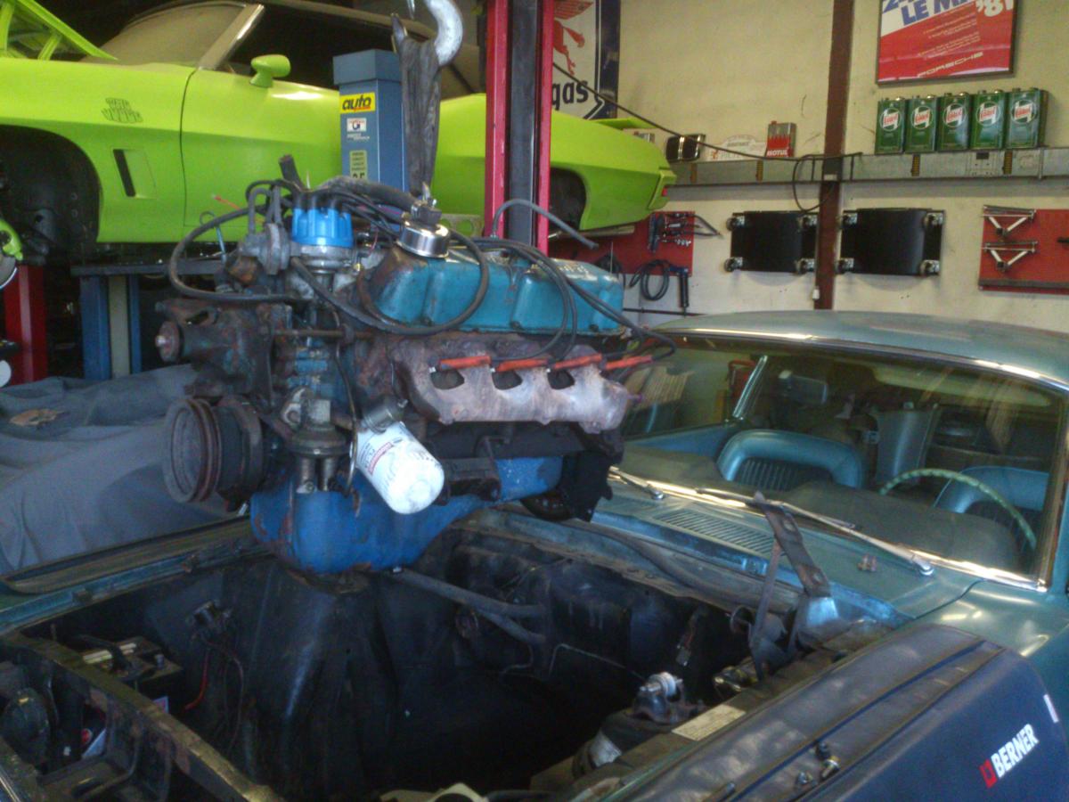

Posté 17 October 2013 - 08:22 PM
Bon,
les choses sérieuses commencent !
aujourd'hui sortie du moteur, de la boite.
Objectif : cure de jeunesse intégrale, le moteur part en Novembre se refaire une santé en Bourgogne
Je vais profiter de l'hiver pour faire le compartiment moteur et probablement la carrosserie.
Affaire à suivre...

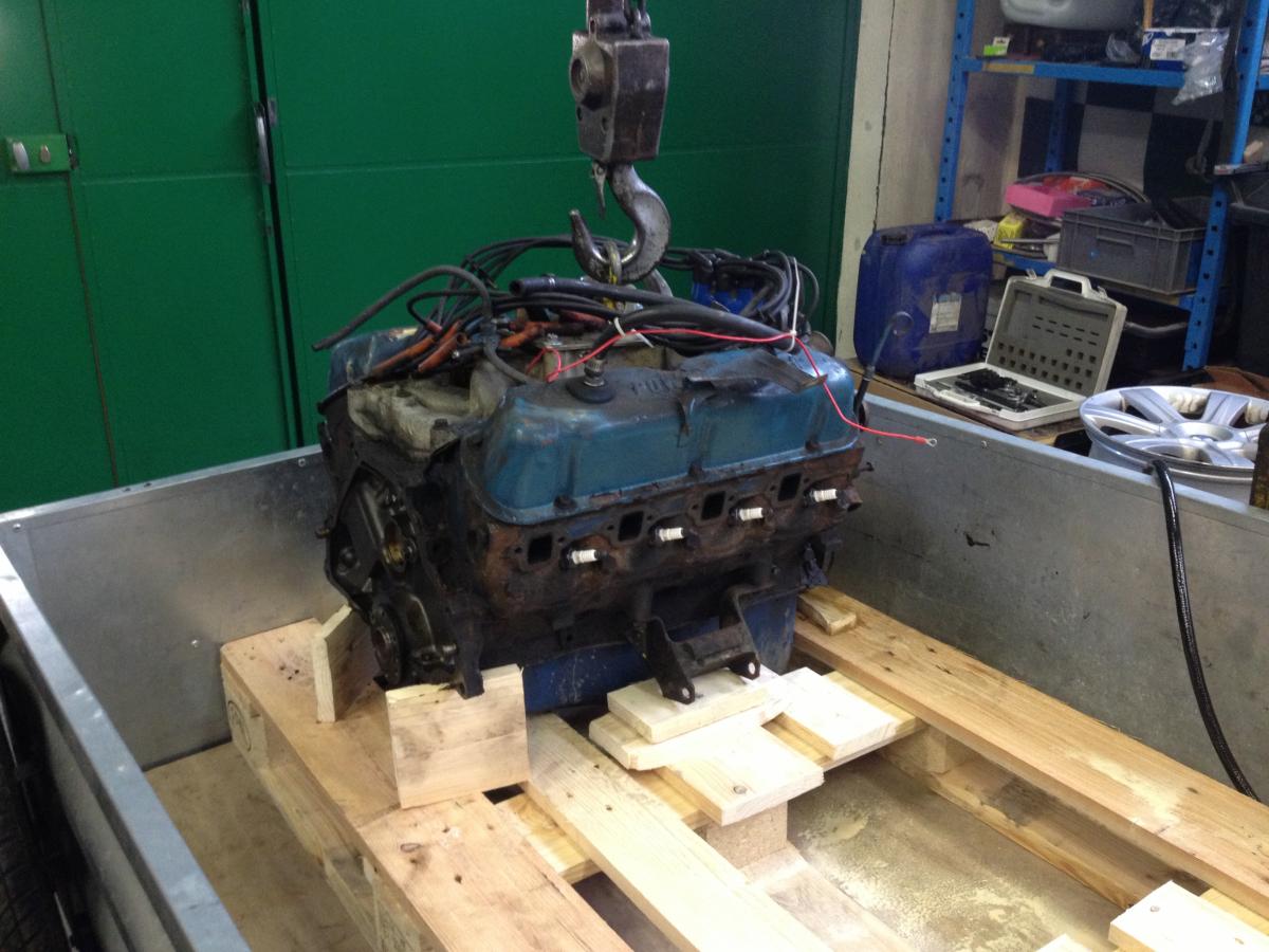

Posté 17 November 2013 - 07:28 PM

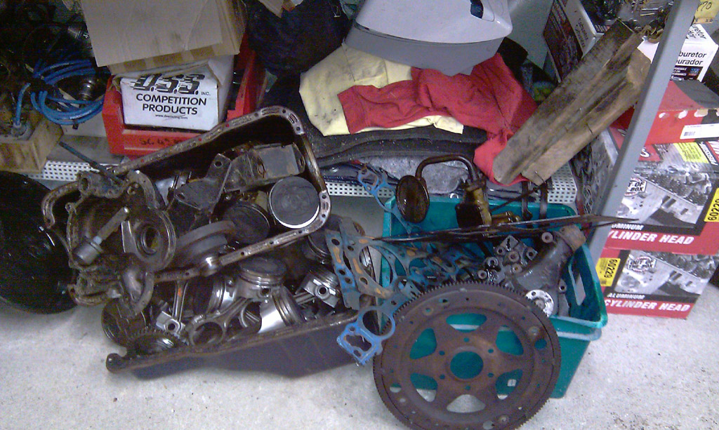

Salut,
hier j'ai emmené le V8 en Bourgogne chez le docteur pour autopsie et chirurgie intégrale.
Je confirme que dans le garage de la Orange ça commence à cailler dur ! J'ai trouvé Romuald à bricoler la chaudière Mazout qui ne voulait pas redémarrer.
Moi qui croyais qu'il ne donnait que dans le V8 essence, apparemment, il affectionne également les "mazout'   :)
En tous cas , ravis d'avoir fait la connaissance de Docteur Moteur !
Je ne manquerai pas de vous présenter l'évolution du Moulin made in Bourgogne.

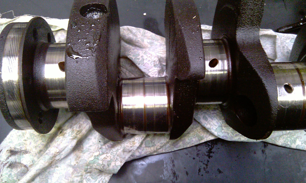

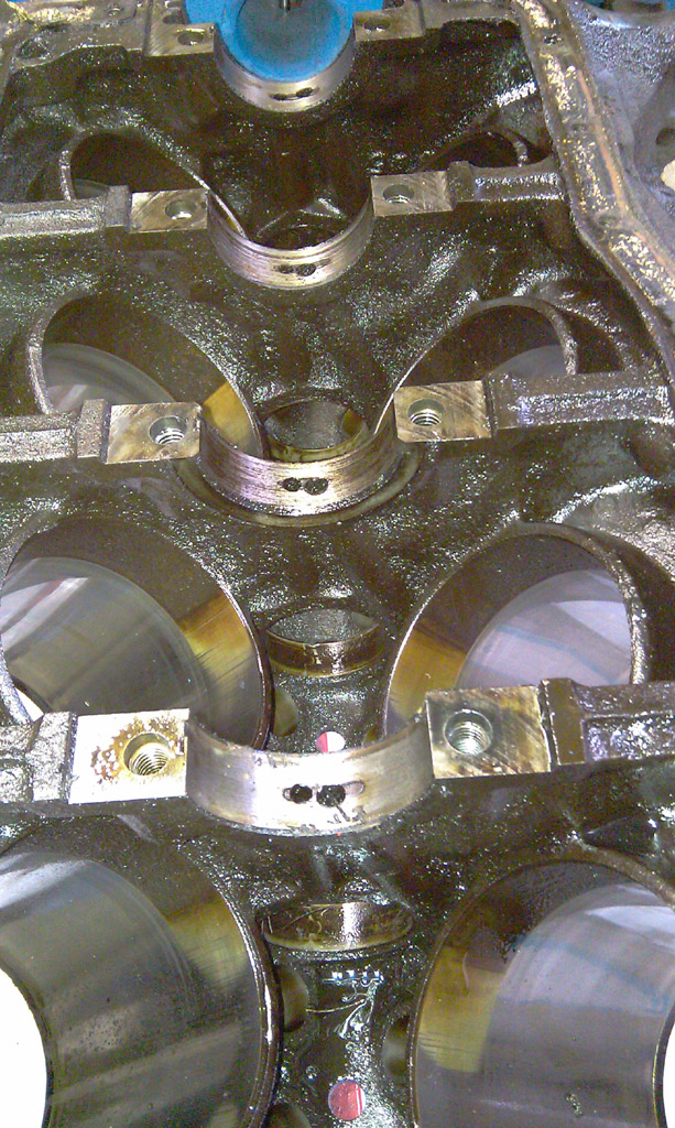

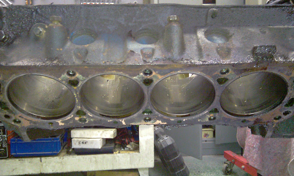

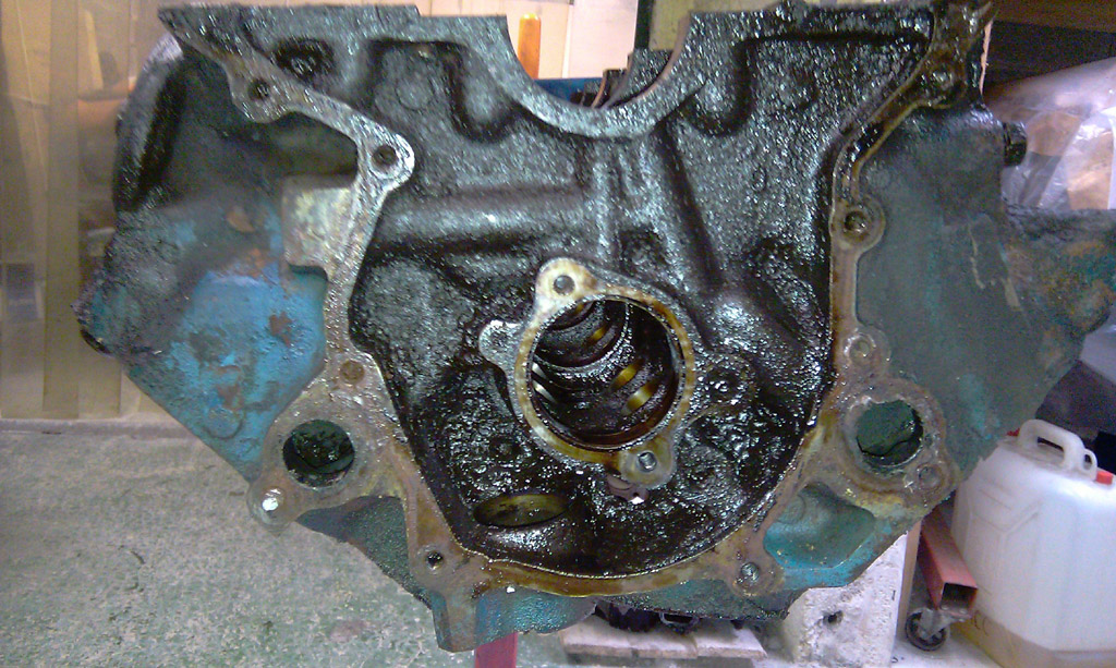

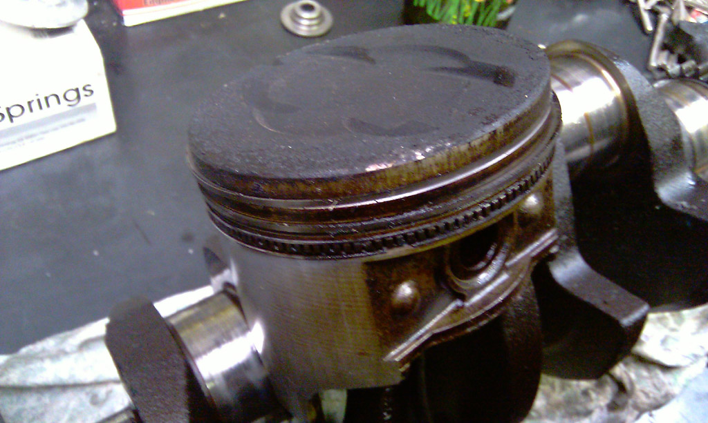

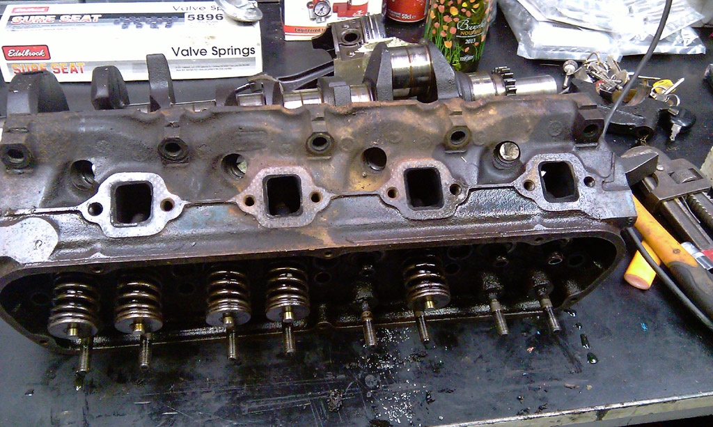

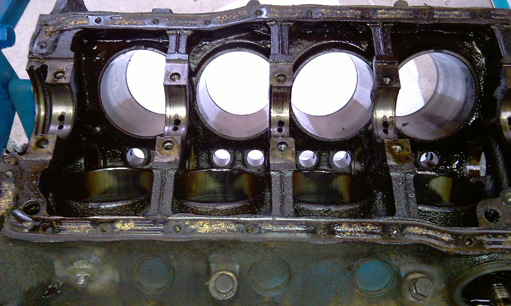

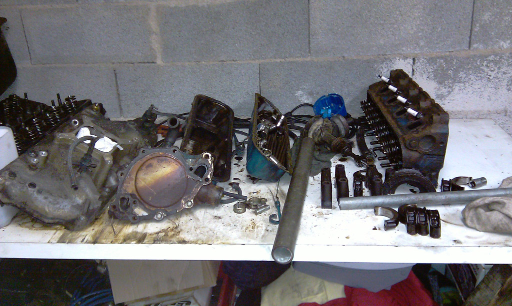

#18 Romuald
Posté 15 December 2013 - 02:20 PM
Il y avait plus lourd de crace et de calamine que de fonte.
Le vilebrequin a un cancer en phase terminal du pallier de bielle 4/8
Obligé de sortir la disqueuse pour enlever la pompe a eau et le carter de distri...
1/2 heure pour sortir l'allumeur (avec une massette de maçon ...)
il y a tellement d'usure sur les haut de cylindre que j'ai dut peter des seguements pour pouvoir sortir certains pistons
une vis de pompe a eau semble 'soudée' dans le block ... va falloir extraire
Bravo, on peut le classer dans le top five des moulbifs les plus pourrit que j'ai eus a démonter ...
