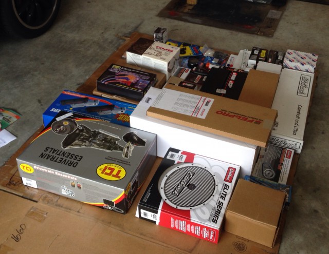

Comme le docteur il a dit que le moteur il est bien fatigué il m'a fait une ordonnance grande comme le bras !
Il y a 3 cartons de matos de chez Summit (actuellement en transit aux US).
Ci-dessous une petite photo d'un des cartons
Tout sera donc neuf en dehors du bloc (réalésé) des fonderies de culasse (rectifiées) et des bielles.
Pour le Vilo, le Doc a publié son avis de décès.  On part donc sur un reconditionné acheté de chez Rockauto. Espérons qu'il soit correctement rectifié.
Pour info, un Vilo rectifié aux US et envoyé en France coute moins cher qu'une rectif en France
Affaire à suivre !
#27 CanyonCarver
Posté 06 January 2014 - 05:12 PM
Faites vérifier le vilo à l'arrivée. Faut qu'il tourne encore rond après le voyage et les manutentions parfois intempestives....

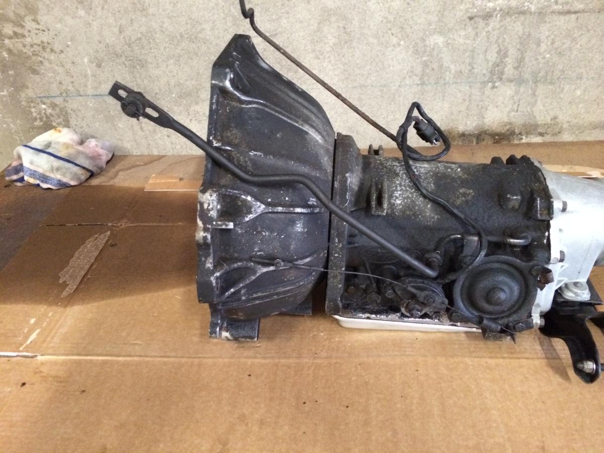

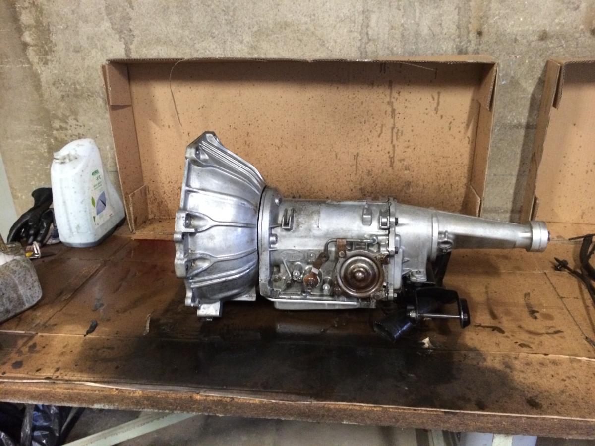

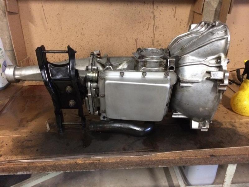

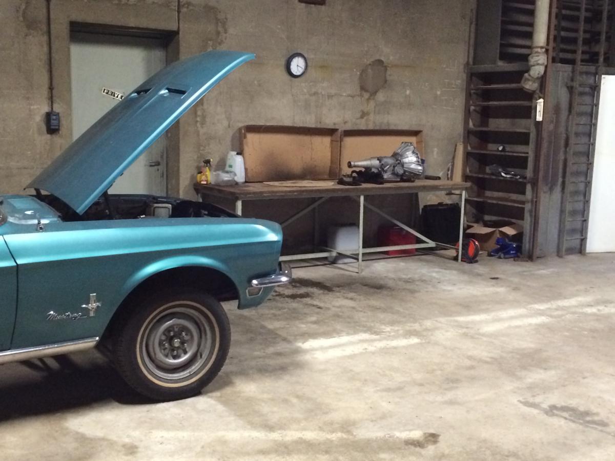

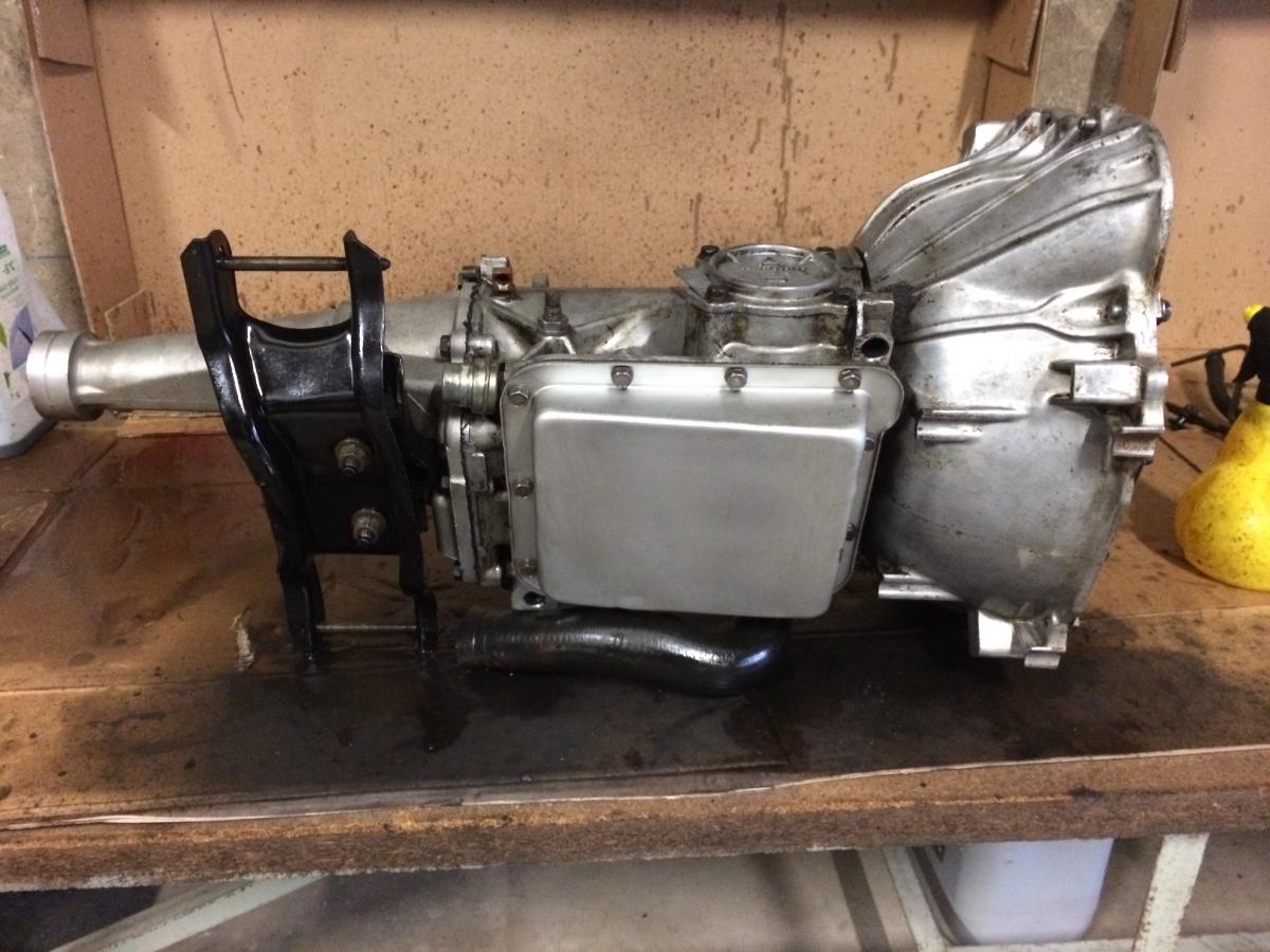

Ce WE, nettoyage de la boite avant de l'envoyer en refection.
avant :
après :

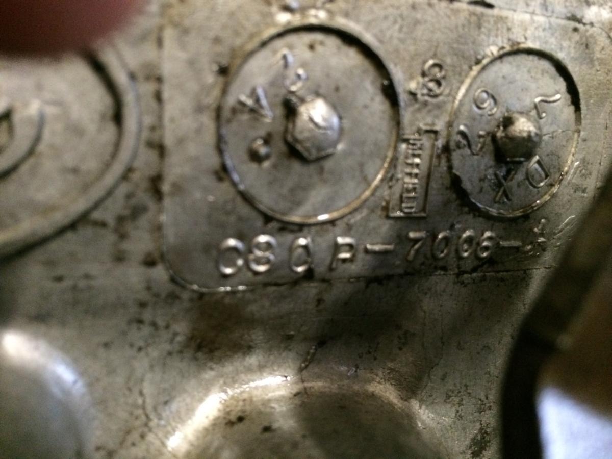

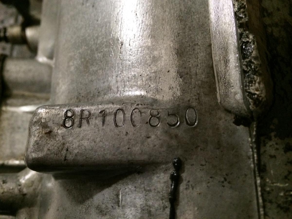

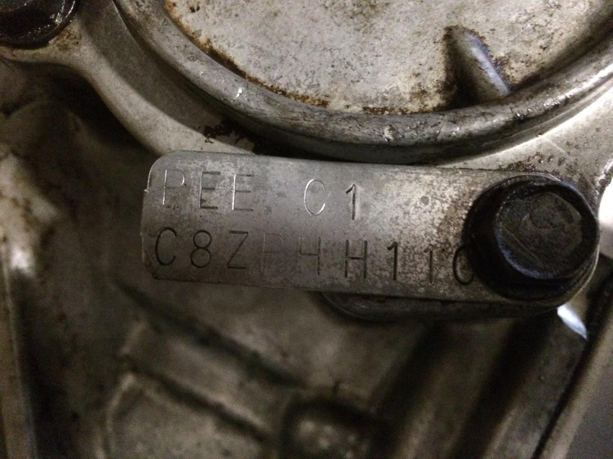

les codes que j'ai trouvés, si vous savez me les traduire ce serait sympa
Le premier c'est le numéro de série la voiture (ça je le sais)
les deux autres, je ne sais pas les interpréter
et pendant ce temps, mes pièces pour le moteur sont en transit entre les US et la Bourgogne.
et ma mustang profite de son nouveau garage
Ce message a été modifié par SEBOY - 12 January 2014 - 08:34 PM.

#32 franckgras
Posté 13 January 2014 - 05:53 PM
PEE-C1 : 289 C4 (1968)
C8ZPHH : assembly part number
110 ou 11C : built date and shift code
Ce message a été modifié par franckgras - 13 January 2014 - 05:53 PM.
#33 SEBOY
SEBOY
  • 182 Messages :
  • Location:Saint Jean des Vignes (Rhône)
  • Mustang:convertible GT 66
Posté 13 January 2014 - 09:41 PM
Merci !!

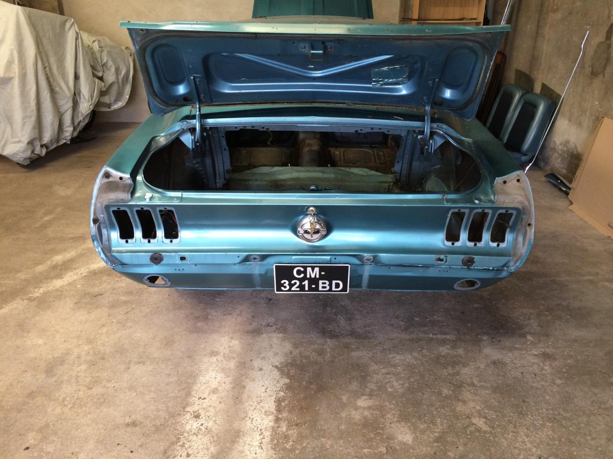

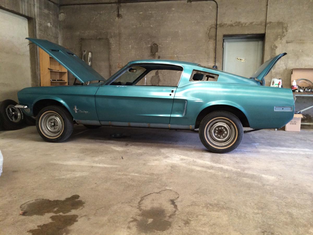

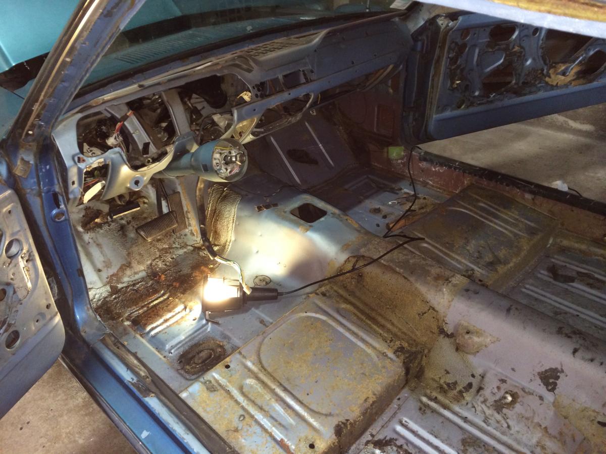

Posté 14 February 2014 - 07:04 PM
Quelques news,
pendant la reconstruction du moteur, je continue tranquillement le démontage pour la faire partir en carrosserie.
Aucune mauvaise surprise. Rien n'a jamais été démonté, pas de corrosion perforante tout est d'origine.
le plus long c'est de tout répertorier, photographier, classer en vue du remontage.
Je remplis des sacs Ziplock avec les vis puis des boites et des cartons...
Affaire à suivre !

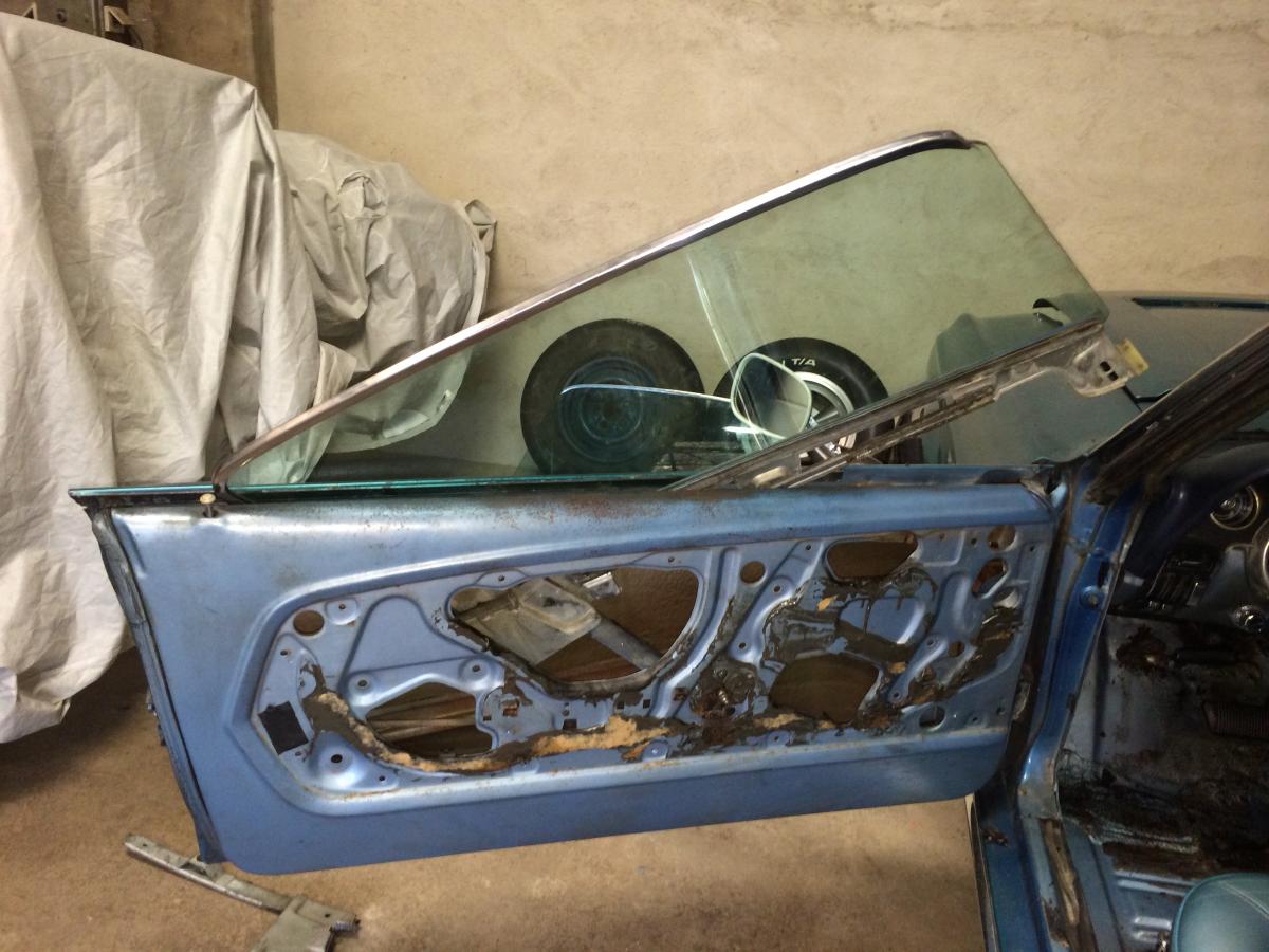

Posté 19 March 2014 - 01:08 PM
Quelques news,
la voiture est chez le carrossier depuis 15 jours.
pas trop de surprises désagréables hormis un coin de porte bien pourri et une probable rencontre d'un poteau à l'arrière réparée au mastic  (1 cm d'épaisseur).
