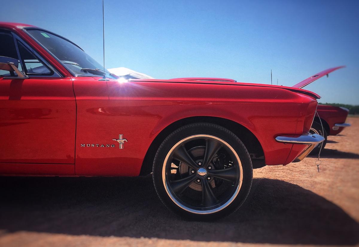

Et sinon tes jantes  :rolleyes_anim:
Lol, ça va toujours en place  :lol:

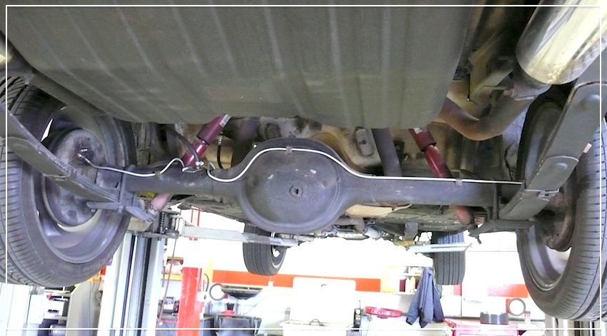

Il semble qu'un bouchon soit déjà présent sur le pont (cf. photo). Je ne sais pas s'il est bien placé m'enfin ... Je souhaite pouvoir le démonter complètement pour pouvoir le réviser intégralement incluant un bon ponçage et une couche de peinture (noir satinée) et avec l'arbre de transmission tant qu'a faire.... Mais là encore je vois qu'une durite blanche court le long de celui-ci et je vois également qu'il y a un raccordement à gauche dont j'ignore la fonction ...

le bouchon en question c'est l'orifice de remplissage, pour la vidange il faut en faire un en dessous ;)
Sur ton pont on voit courir la durite rigide du circuit de freinage, quant à la durite qui remonte sur la gauche c'est le reniflard du pont, qui permet de ventiler son carter et d'éviter les surpressions.
