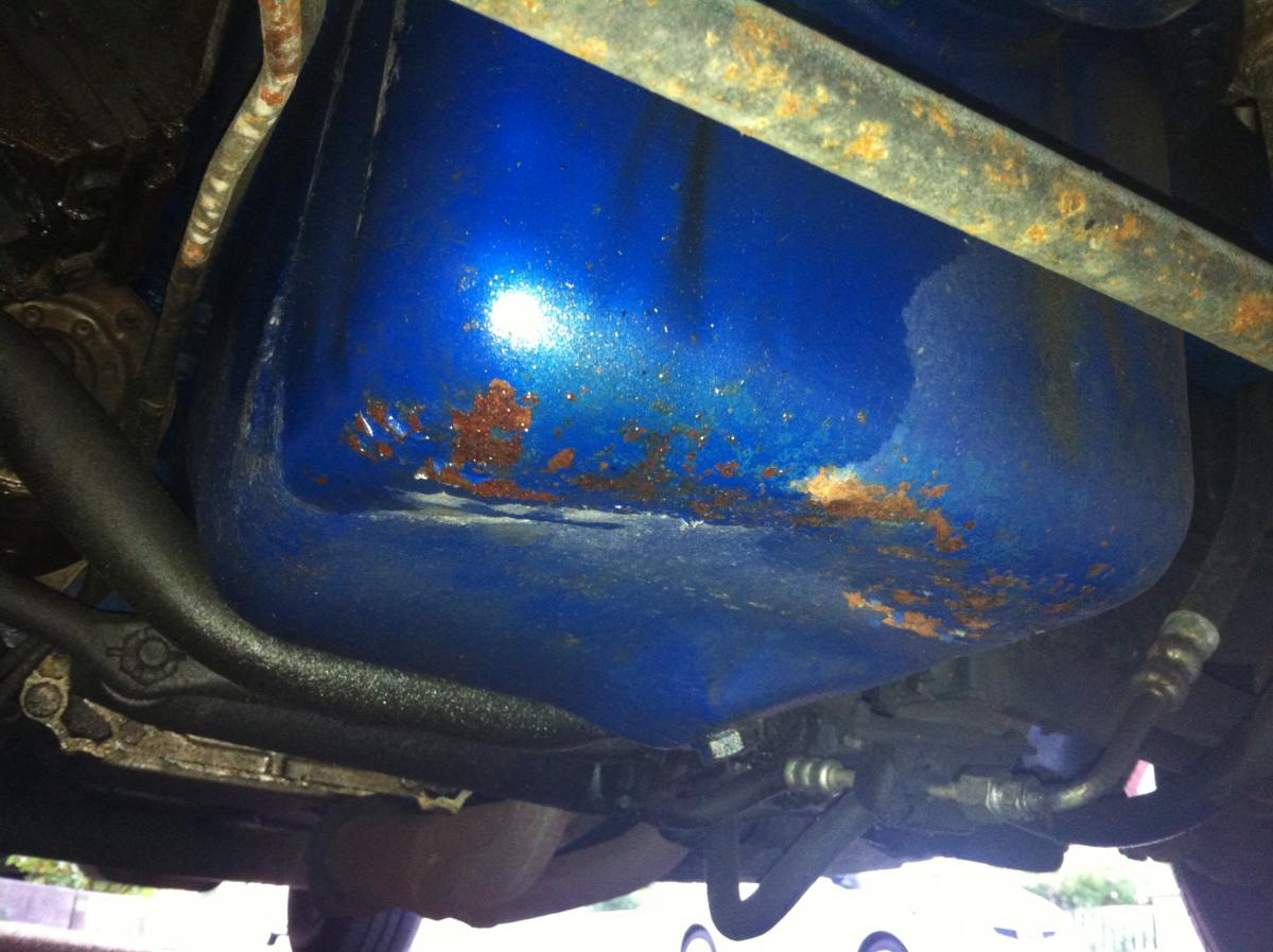

Je reviens de dessous de la voiture une belle bosse dans le oïl pan , possible que la crépine est remonté et tape sur une pièces mobile?? à démonter a remplacer , bref commande oil pan avec joint en un morceaux, front upholstry, winshield seal, et quelques petites babioles.le bruit viens du short block et non d'un périphérique, mais je ferrais cette vérification, parmi tant d'autre.
