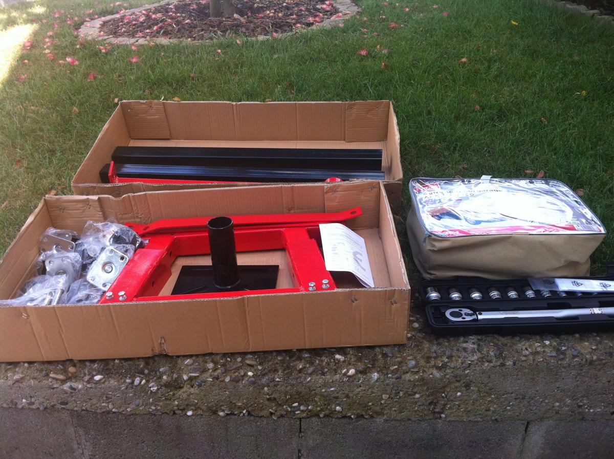

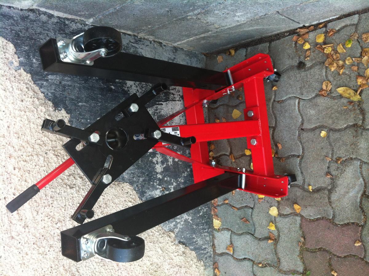

Un petit coup de dépoussiérage du topic , reçut aujourd'hui quelques babioles.

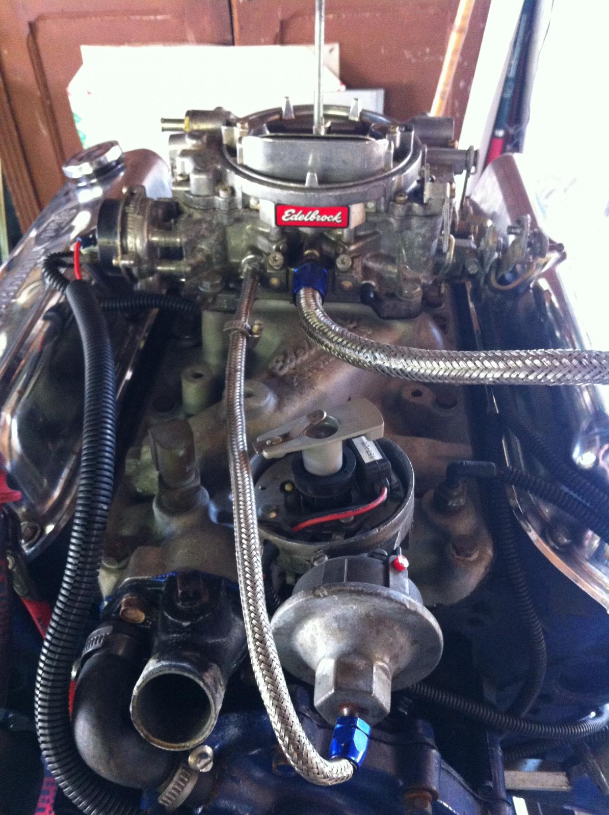

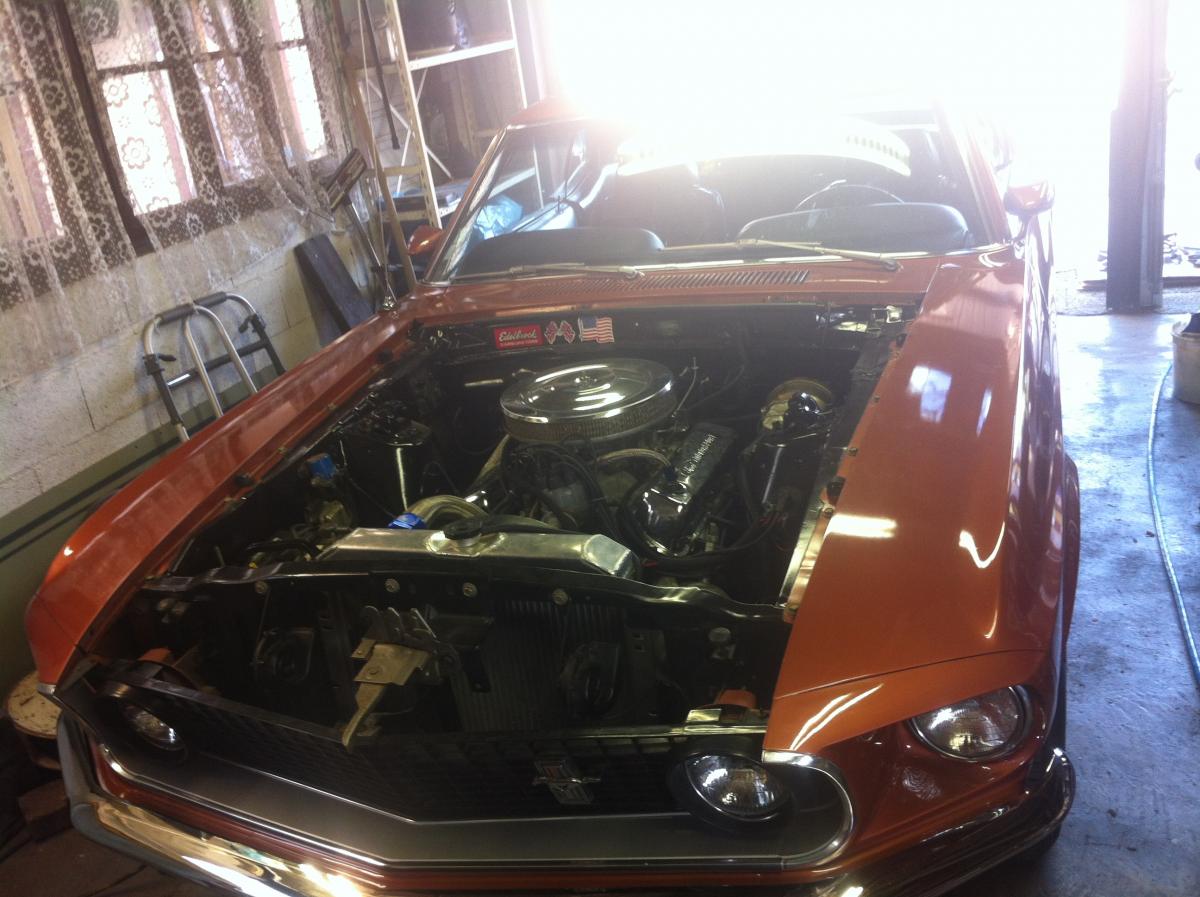

Posté 14 August 2013 - 08:23 PM

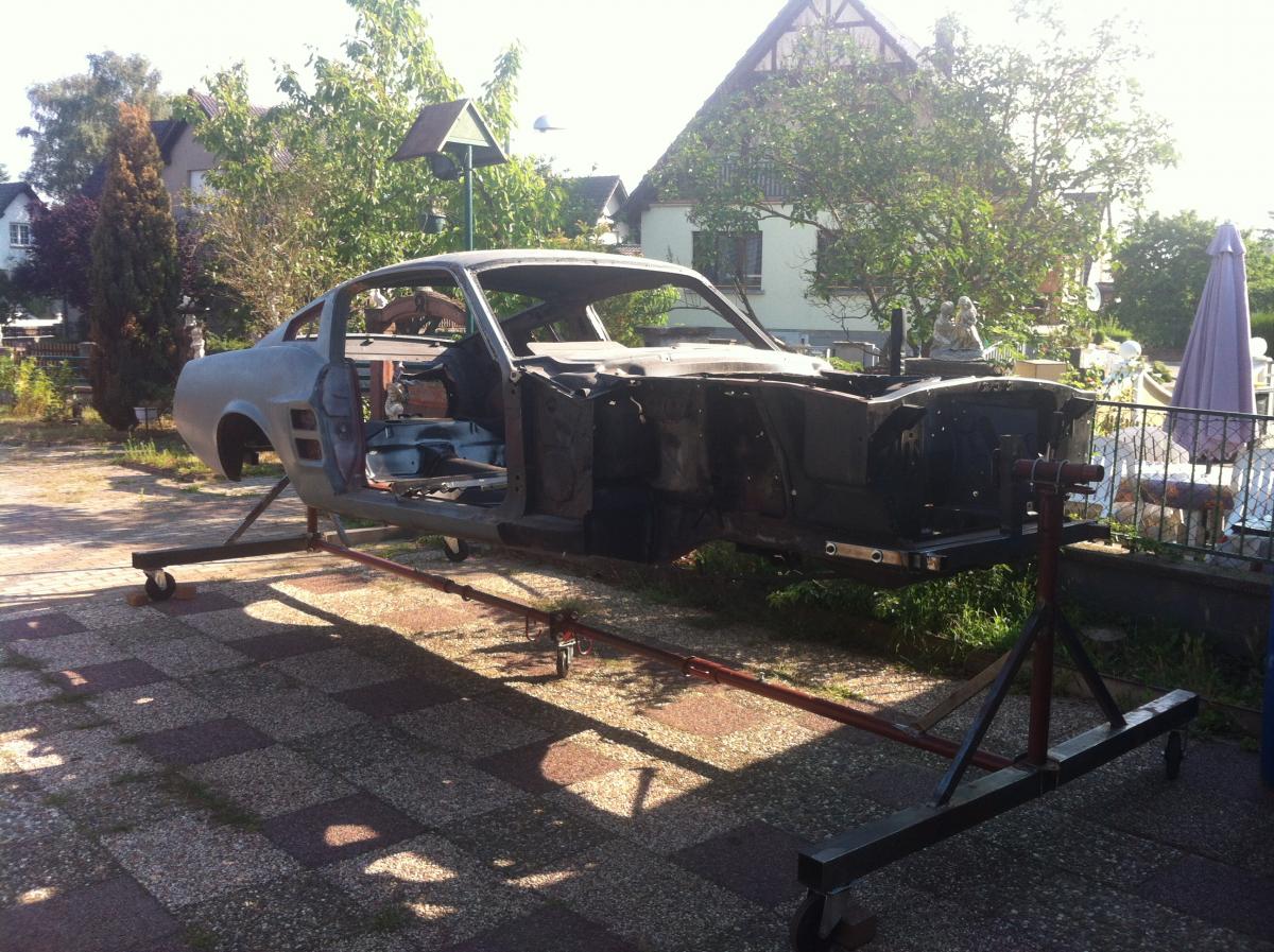

Opération sortir le berlingot...........+ la photo du projet à Tony.

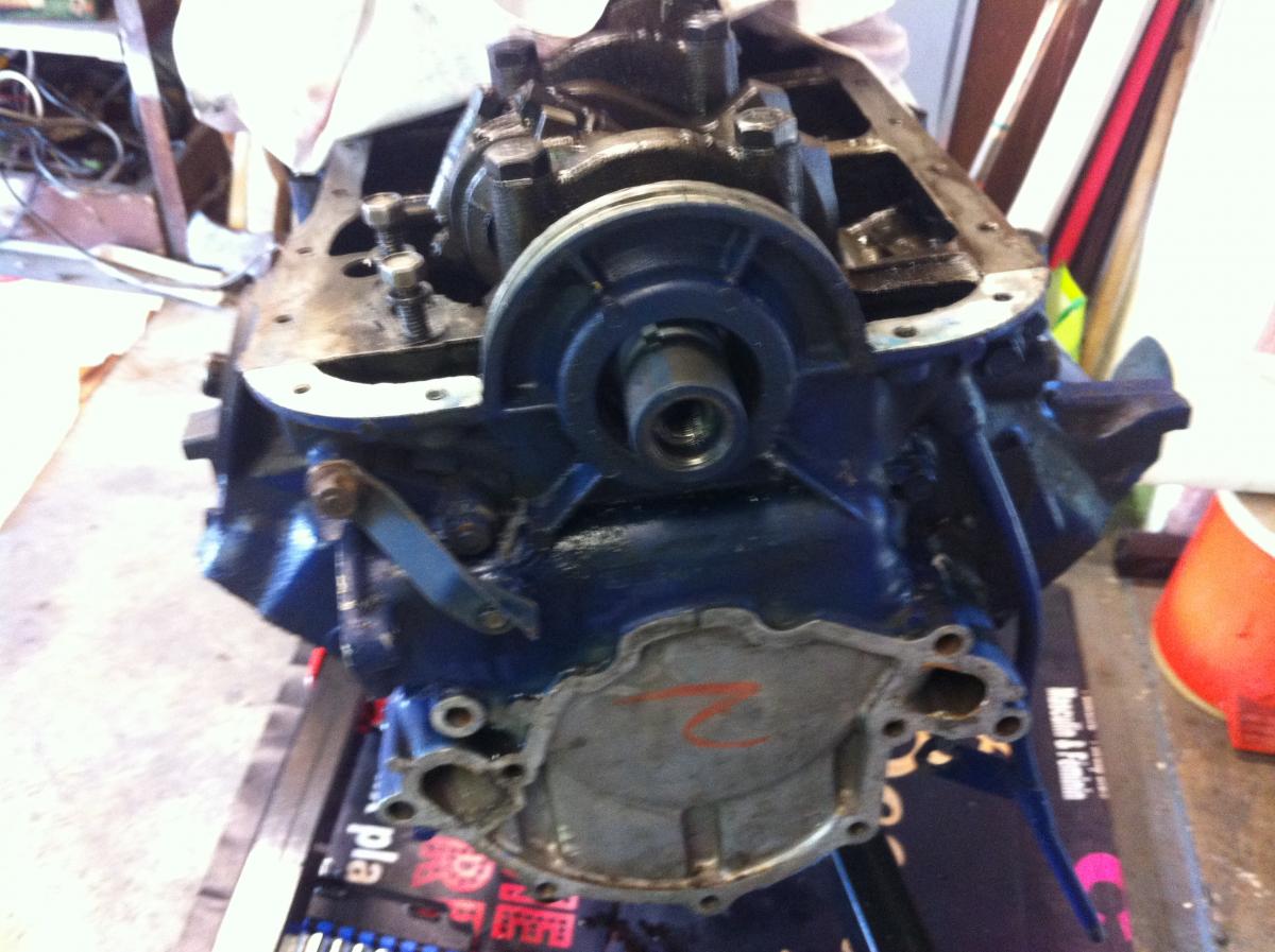

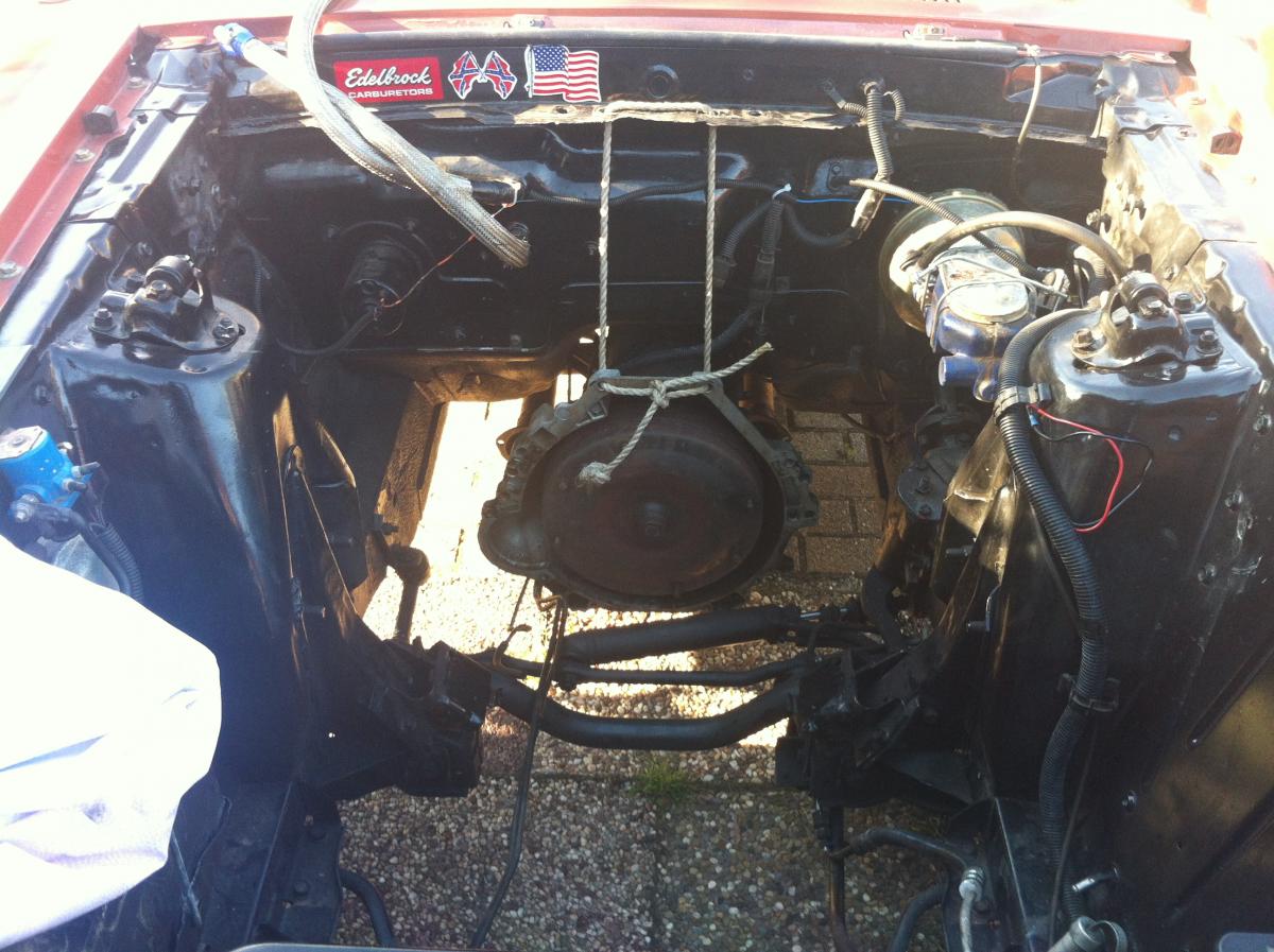

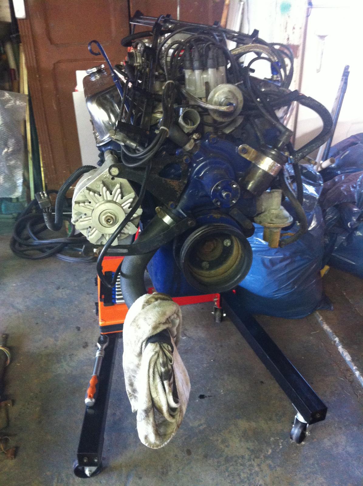

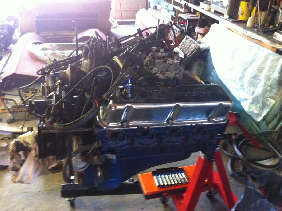

Posté 15 August 2013 - 07:35 PM
voilà , c'est dehors. Il y a plus cas . Demain on ouvre on mesure et on commande.

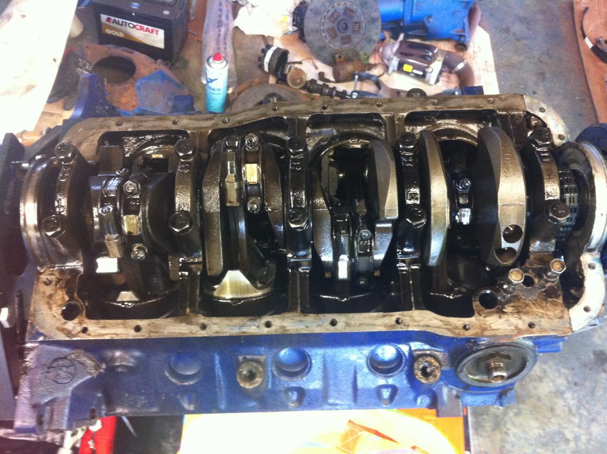

Posté 16 August 2013 - 07:54 PM
travail de la journée et présentation de Tony. A vos commentaires j'étudie tous les conseils.

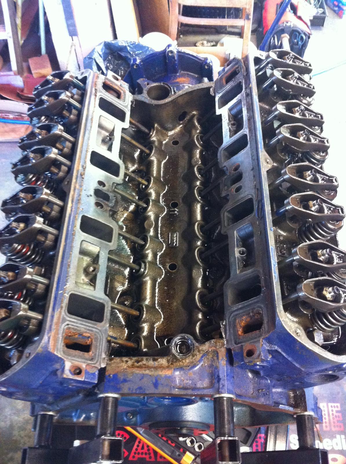

Question con: pourquoi sortir le moteur et l ouvrir?? Ça n allait pas???
c'est pas une question "c**" , un bruit rotatif mécanique était nettement audible à partir de 1800 rpm , donc après recherche et aux lieu de spéculé sur le type de panne que cela aurais pu être en plus des doutes certains sur la fiabilité du berlingot , j'ai pris la décision de le désossé,( certes la décision est peut être jugé extrême pour certains) , cependant les faits m'ont donné raison: les CC été collé à la néoprène , le carter "oïl pan" également en plus d'un choc qui aurais pu écrasé la crépine , on remarque que des butées de ressort de soupapes ont été monté a l'envers , pas de joint pour la pompe à huile , pas de joint au by-pass de la pompe à eau "pâte magique bleue", de la limaille dans le fond de carter, un défaut d'étanchéité au niveau des joints de collecteurs d'échappement, des durites de carburateur non bagué, etc...car je n'ai pas fini de démonté le short block . EN CAS DE DOUTE JE DEMONTE POUR FAIRE SIMPLE.

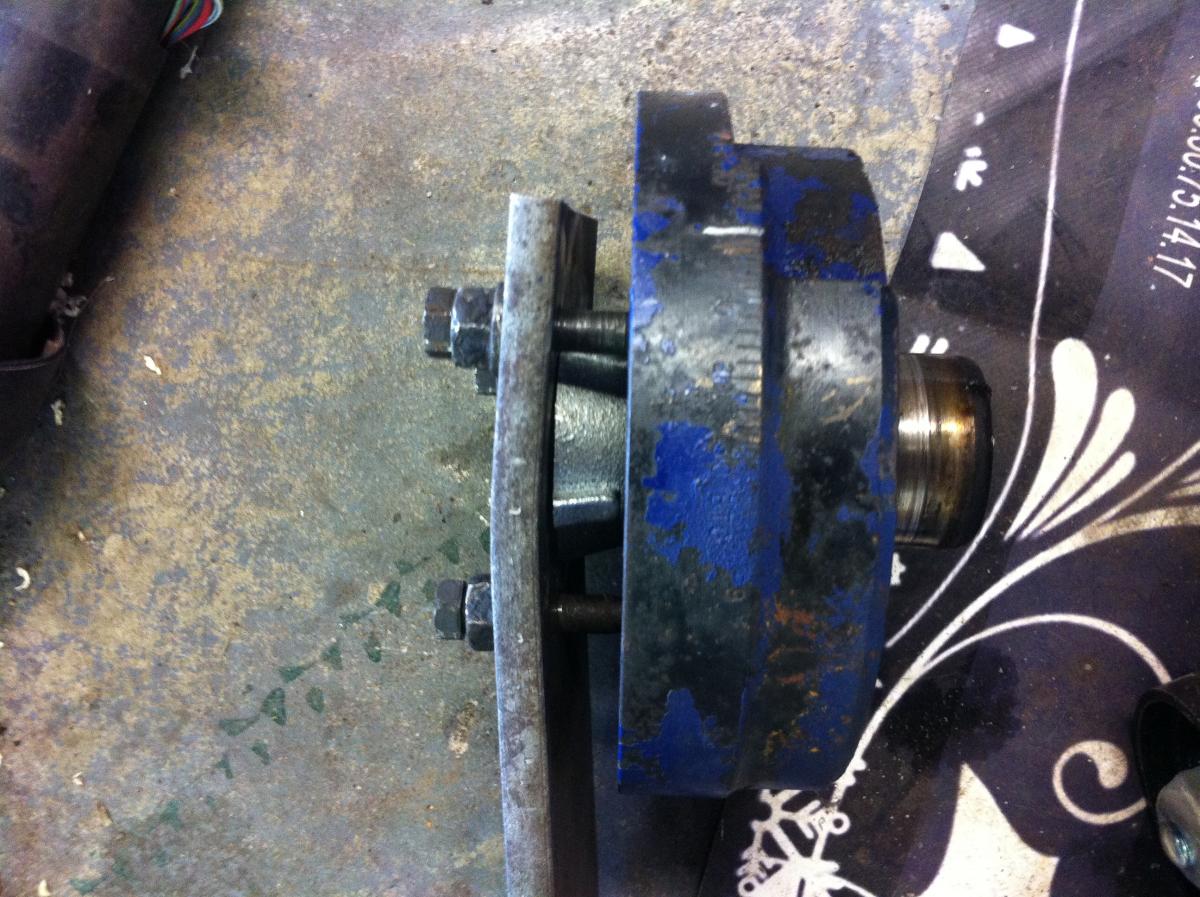

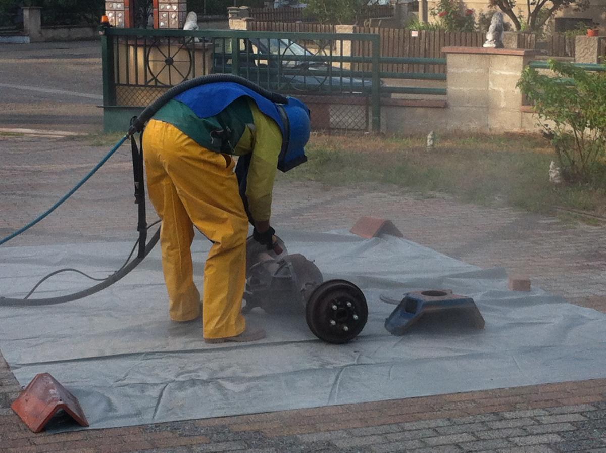

Démontage du damper avec un outil maison, a noter que la plaque d'acier s'est tordue de 5mm , devais être bien grippé le coco. + Tony en mode sablage sur le pont de sa fastback de 68 390 code S.

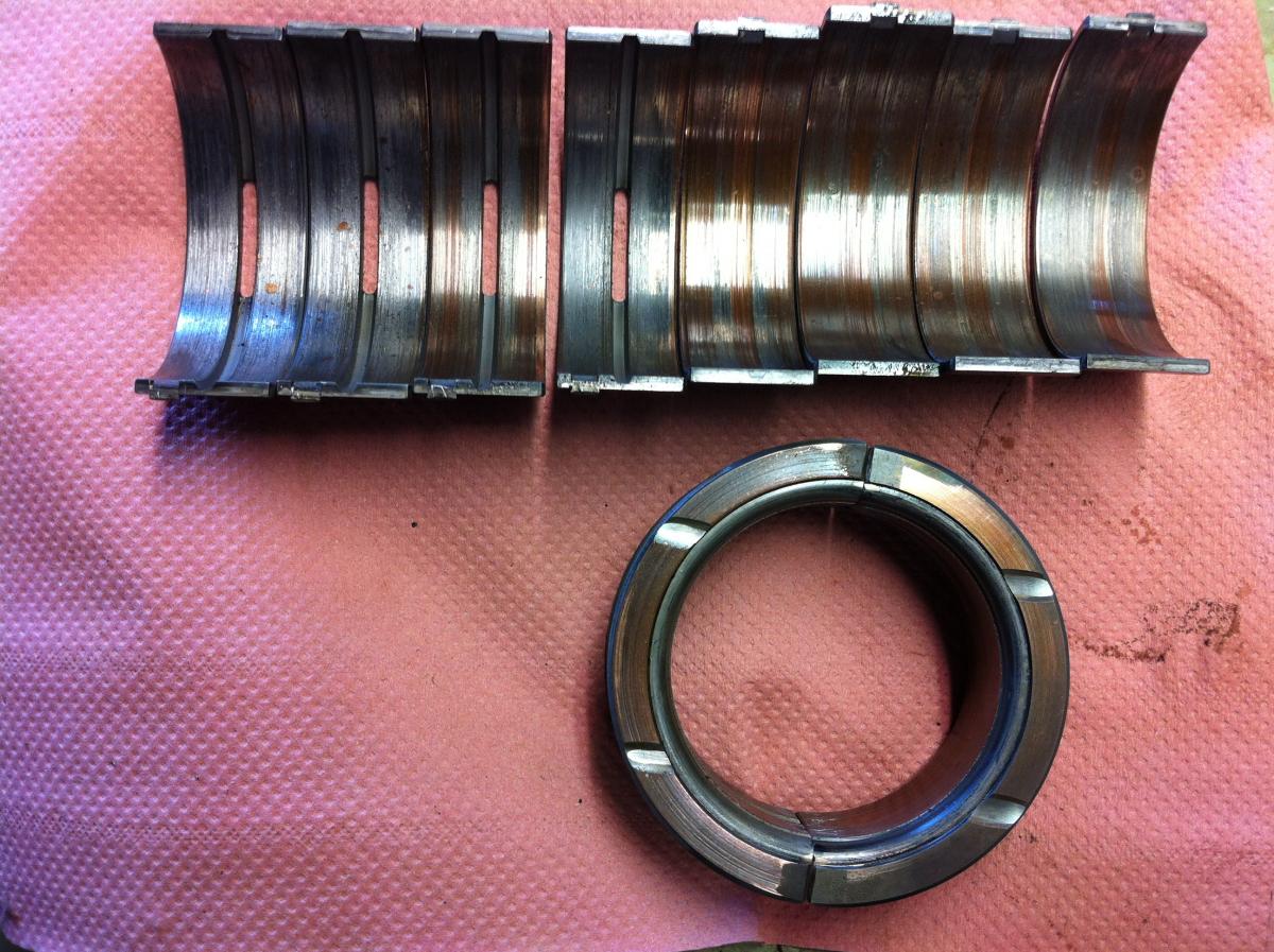

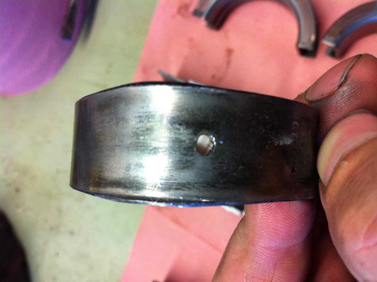

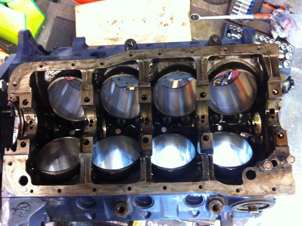

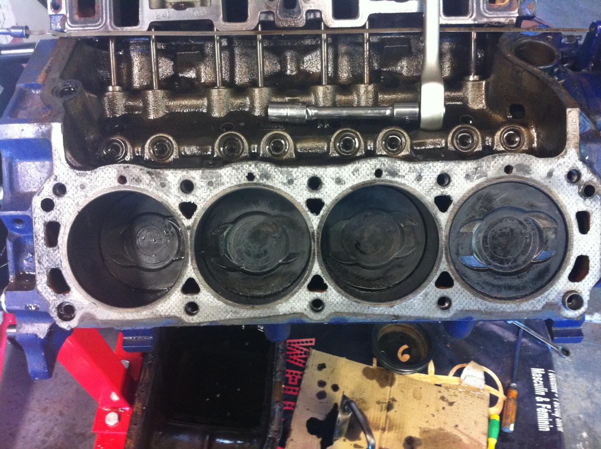

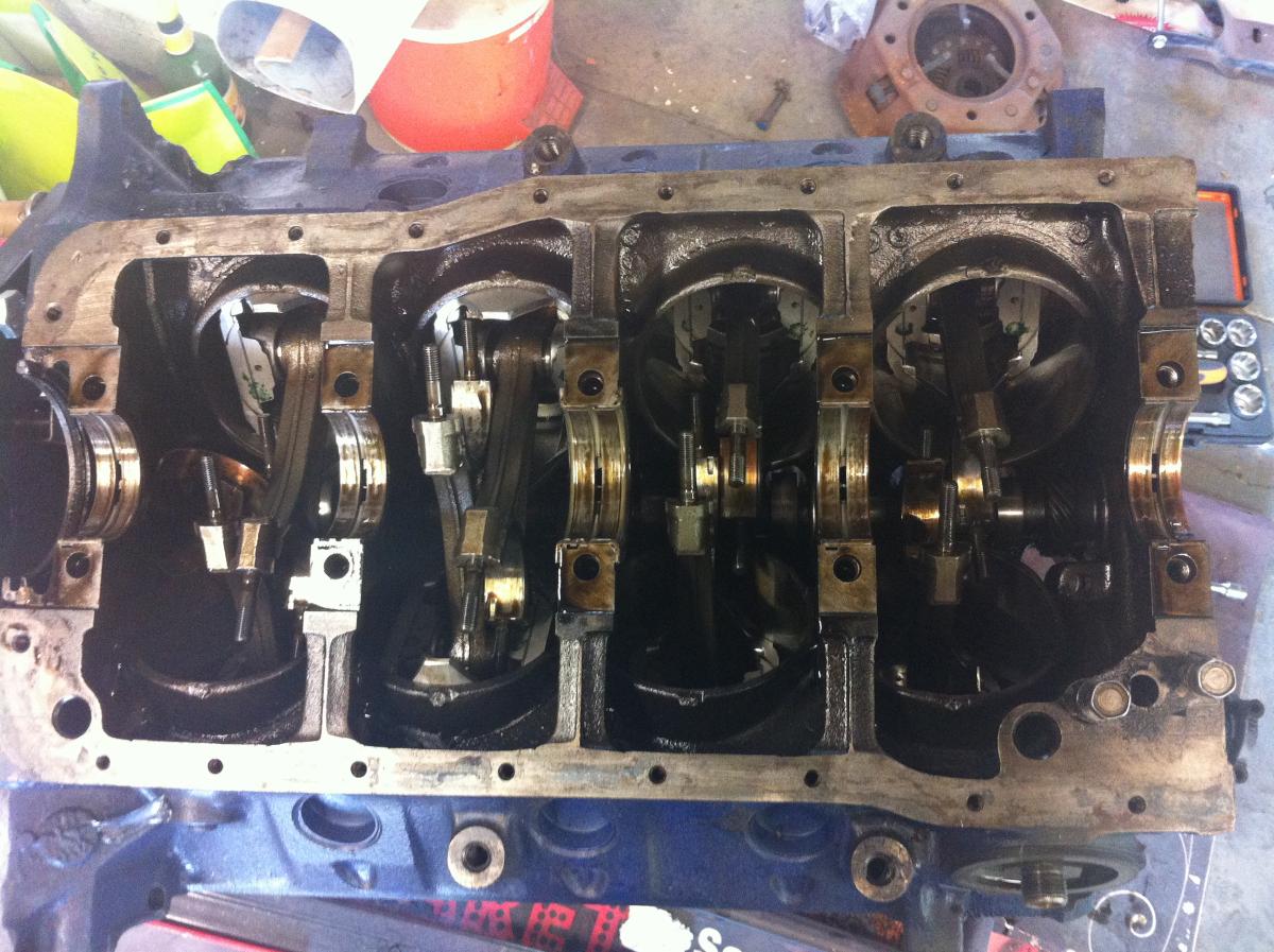

Posté 19 August 2013 - 05:56 PM

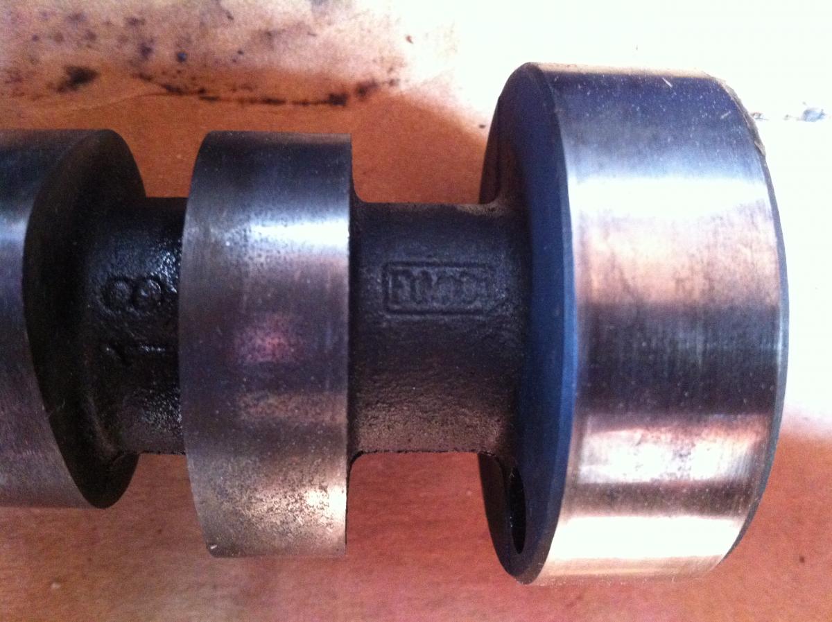

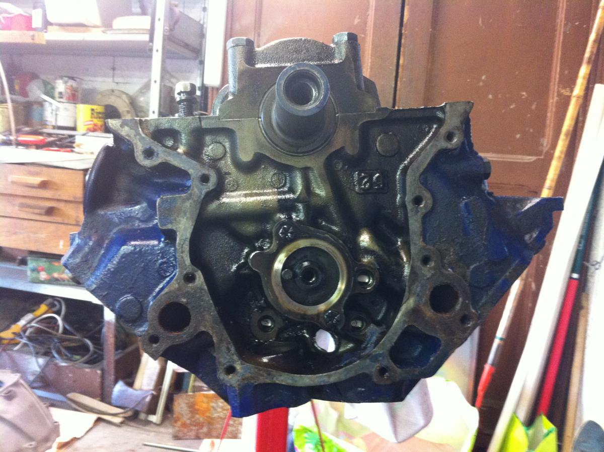

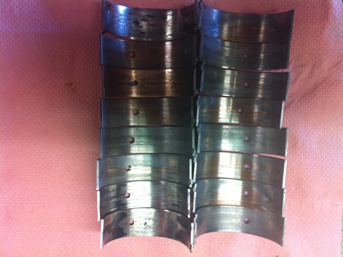

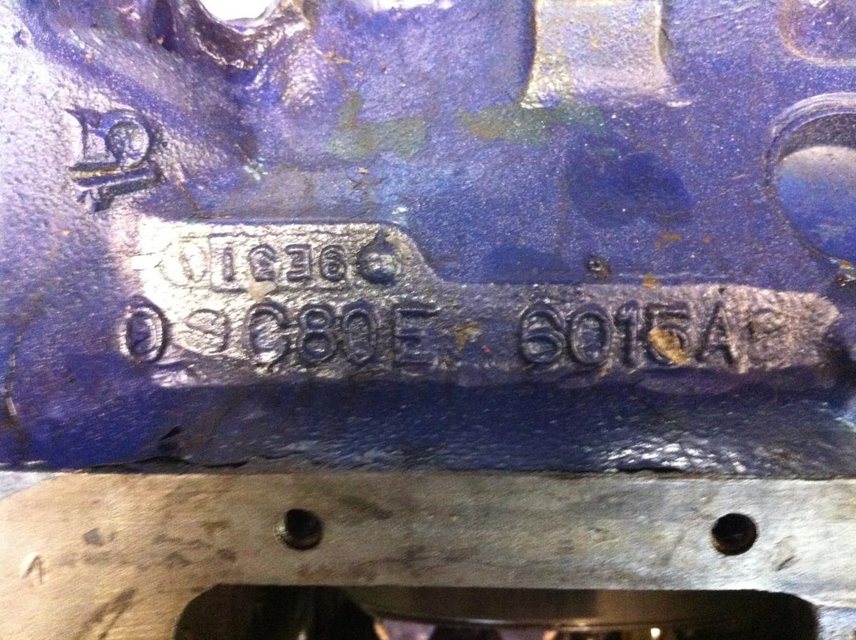

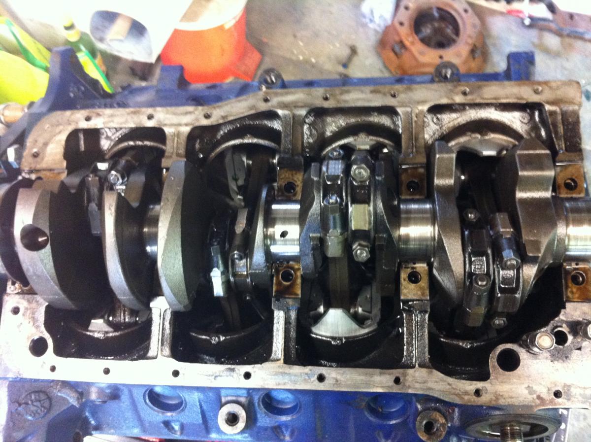

On continue le démontage avec son lot de surprise. IMG_02651.JPG IMG_02661.JPG IMG_02681.JPG IMG_02731.JPG IMG_02741.JPG ha y a un problème là....IMG_02701.JPG IMG_02761.JPG Et non c'est pas du photoshop , il est bel est bien dans cette état la, coupable identifié.IMG_02791.JPG identification arbre à came??IMG_02771.JPG identification short block??

#77 coupe69
Posté 20 August 2013 - 09:26 AM
Pour l'identification de ton bloc
http://www.classicmu...nd_part_numbers
Si j'ai bien tout suivi
C = année 60
8= donc 1968
0=fairlane/torino (Fairlane 1962-68; Torino 1969-76; LTD II 1977-79; LN7 1982-83)
E=engine
6015=
A=
Pour fixer le bloc au support , tu a utiliser quels boulons?
